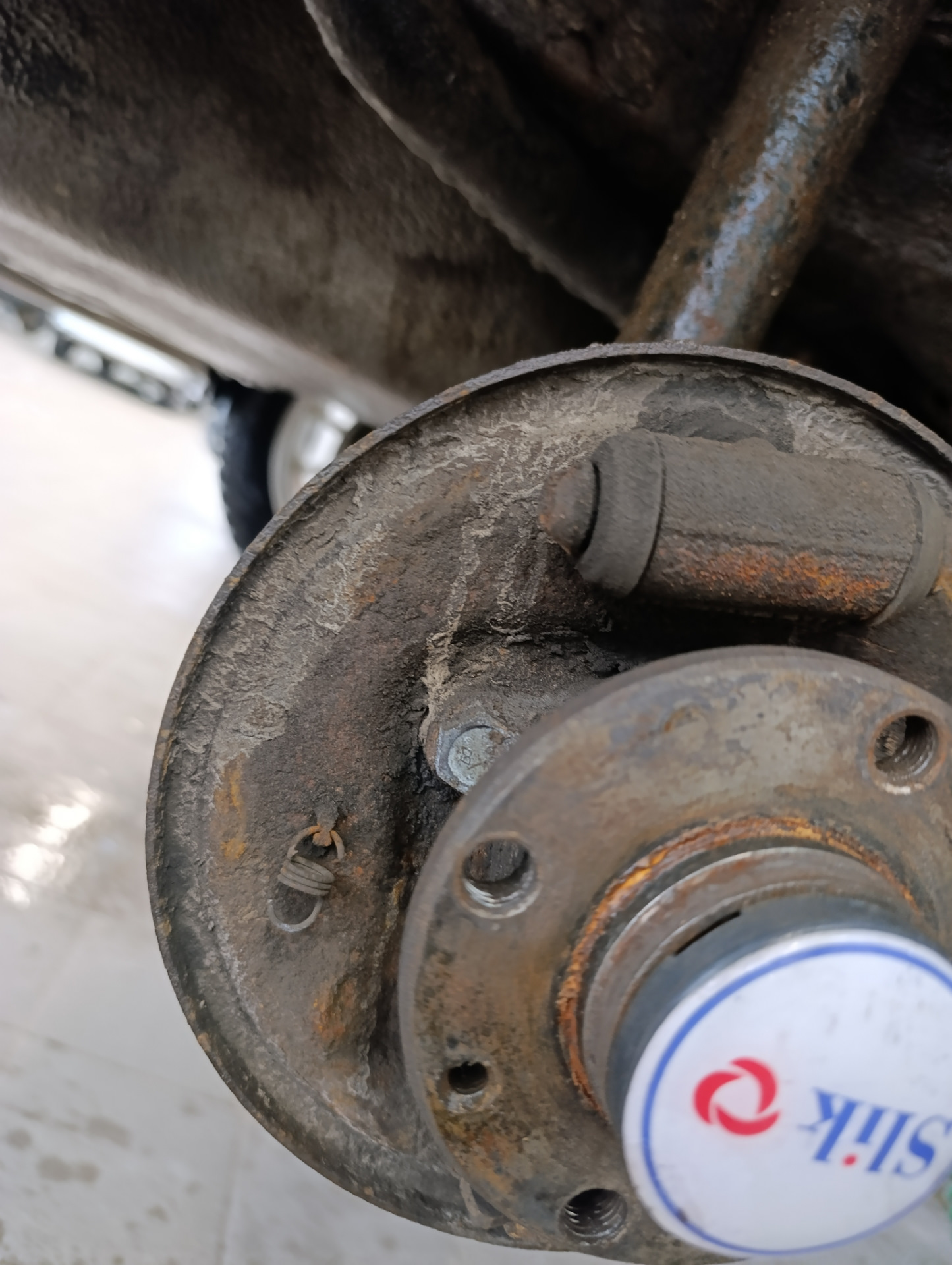

Последнее время начал замечать, что при торможении начало немного бить руль, я уже с таким сталкивался, в прошлый раз менял передние тормозные диски, передние и задние колодки, несколько раз подряд делал балансировку колес, а в итоге помогла замена задних барабанов.

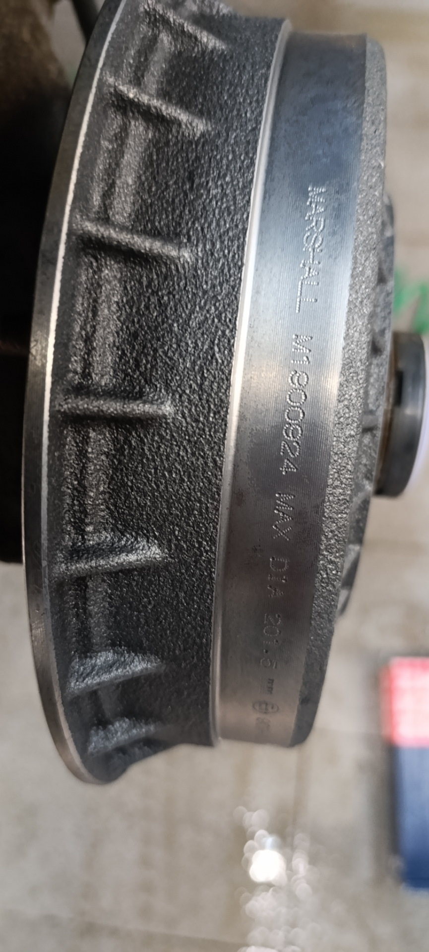

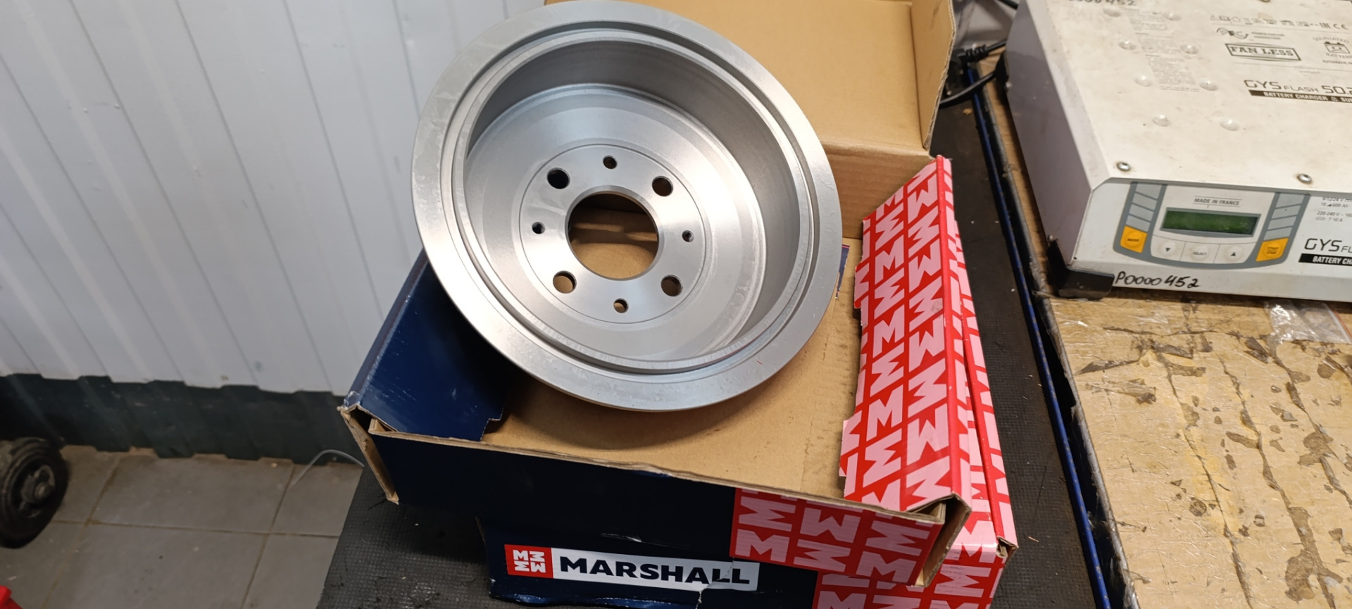

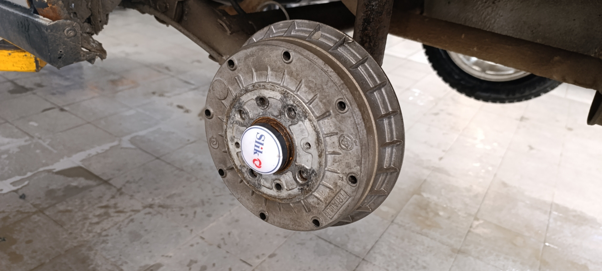

В этот раз не стал менять все подряд и решил сразу заменить тормозные барабаны, но сейчас выбрал не аллюминий, а полностью чугунные барабаны возможно на дольше хватит.

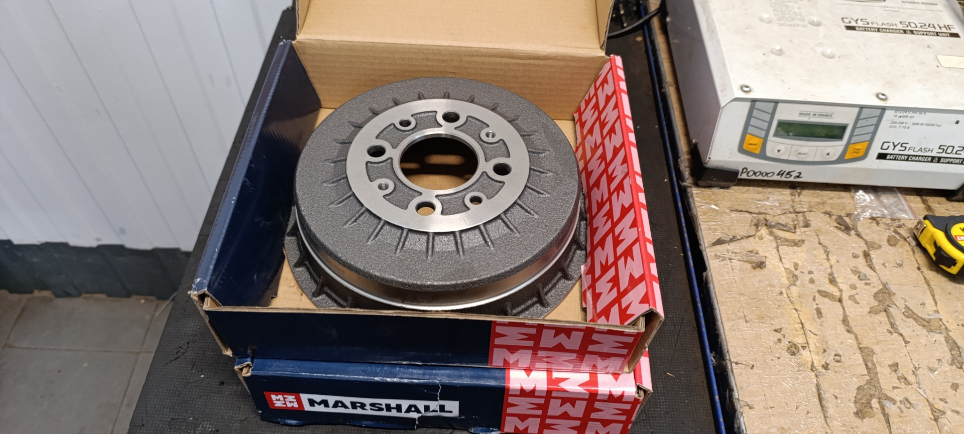

Выбрал барабаны многим известной фирмы Marshall
MARSHALL — европейский бренд запчастей для грузового, легкового транспорта и спецтехники.
Разработка и сертификация продукции ведутся в Нидерландах с 2006 года.
Производственные линии MARSHALL оснащены автоматизированным европейским и японским оборудованием. Контролируем каждый этап производства: от подбора лучших поставщиков сырья и комплектующих до тестов готовых изделий в собственных центрах контроля качества. Надежность продукции — главный приоритет бренда. Вся продукция сертифицирована, соответствует российским регламентам и международным стандартам ISO.

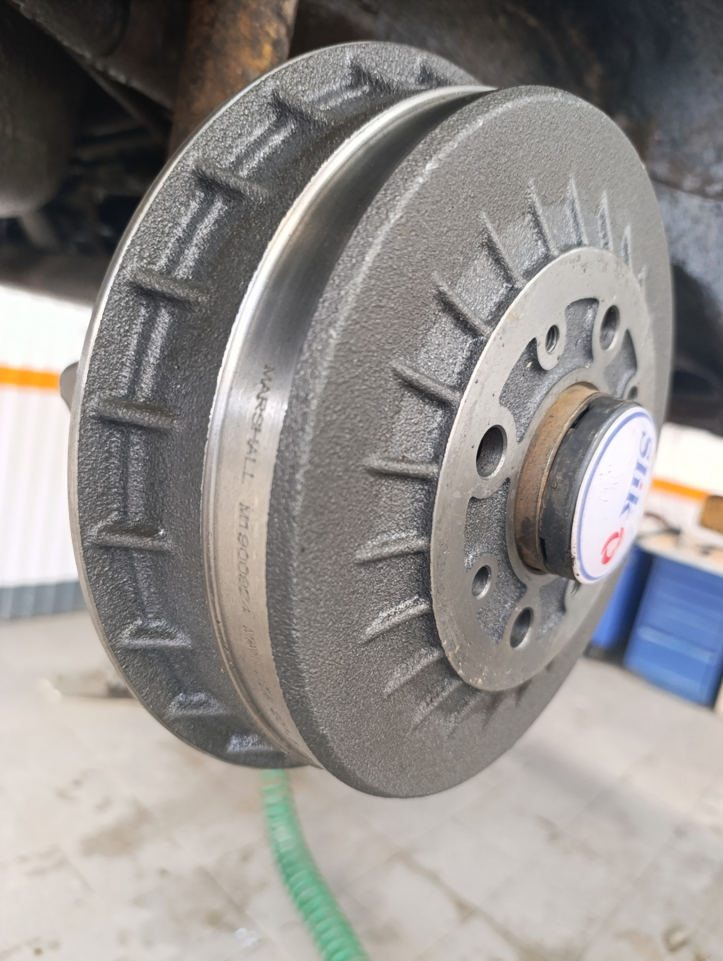

Сделал заказ в официальном магазине на озон доставка быстрая, всего пару дней, упаковано в отдельные коробки, каждый барабан в полителене.

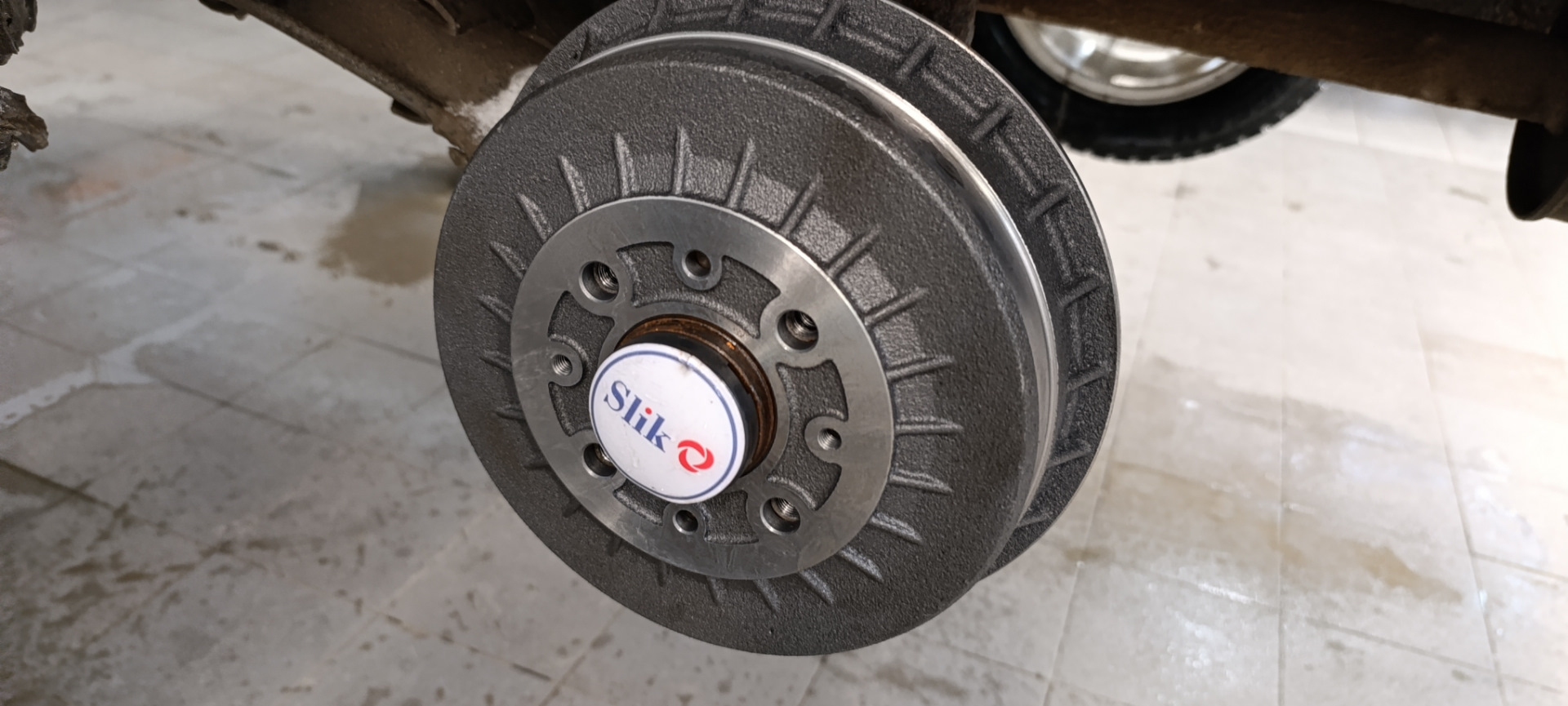

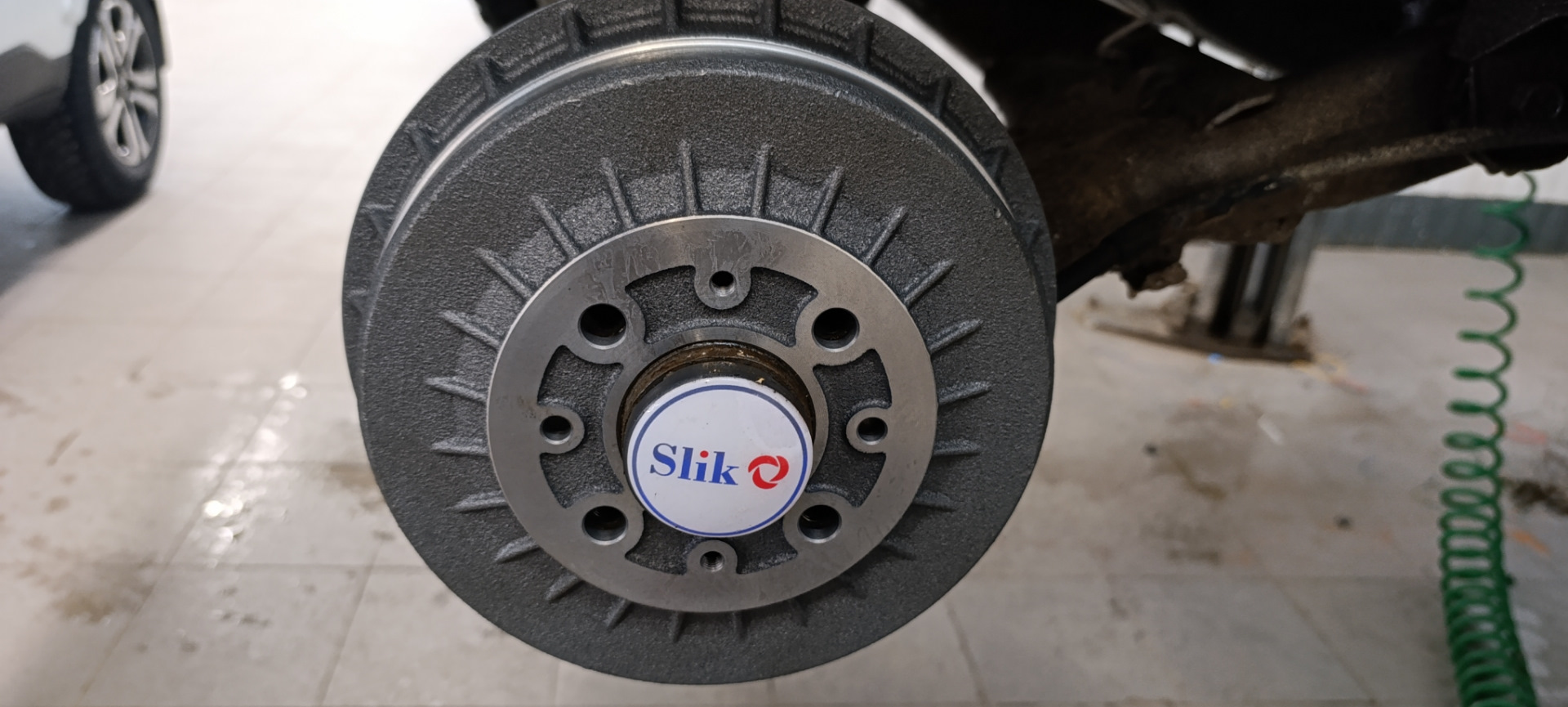

По сравнению с обычными алюминиевыми барабанами чугунные имеют значительно большой вес, сделано качественно и красиво, присутствует маркировка производителя.

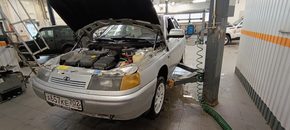

Установка простая:

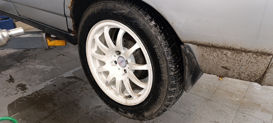

Машину на подъёмник

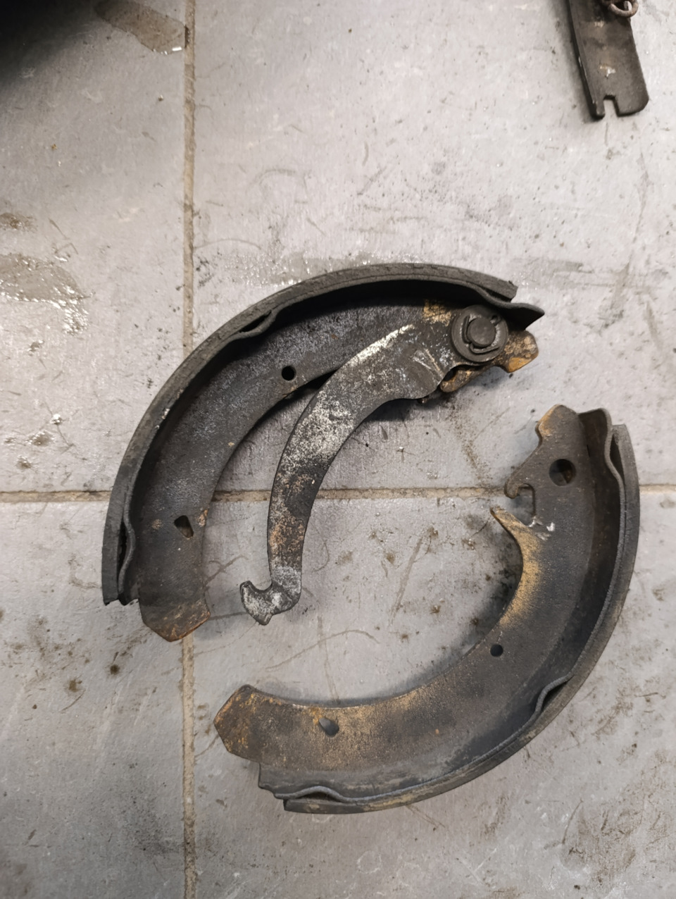

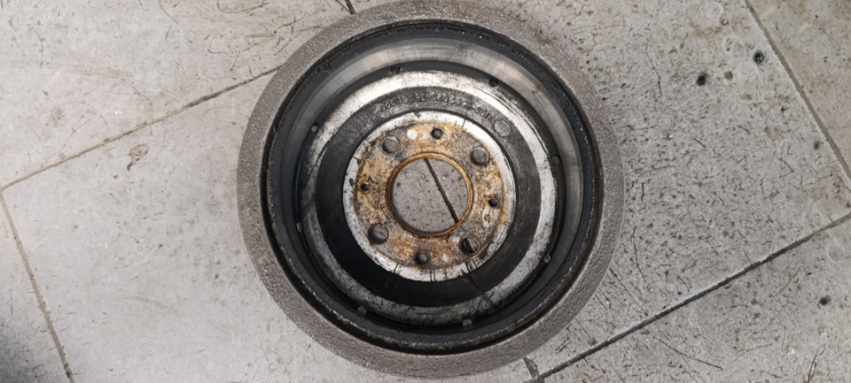

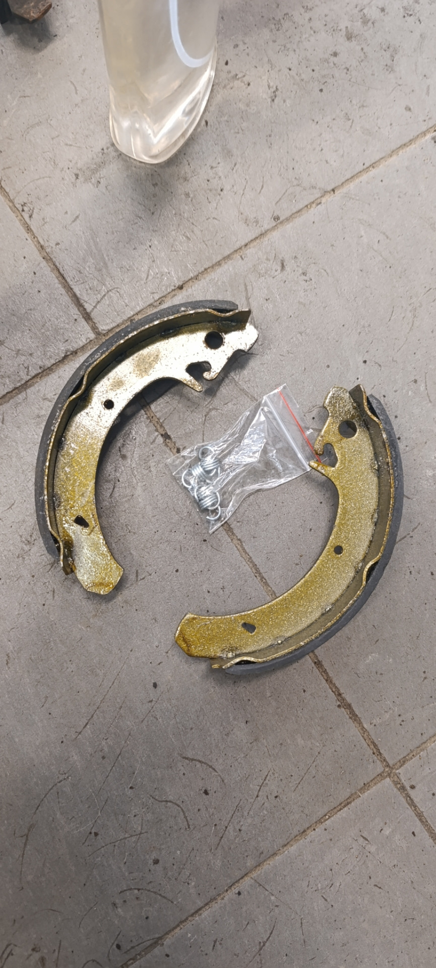

Снял старый и установил новый, но я вместе с заменой барабанов решил заодно поменять колодки и пружинки.

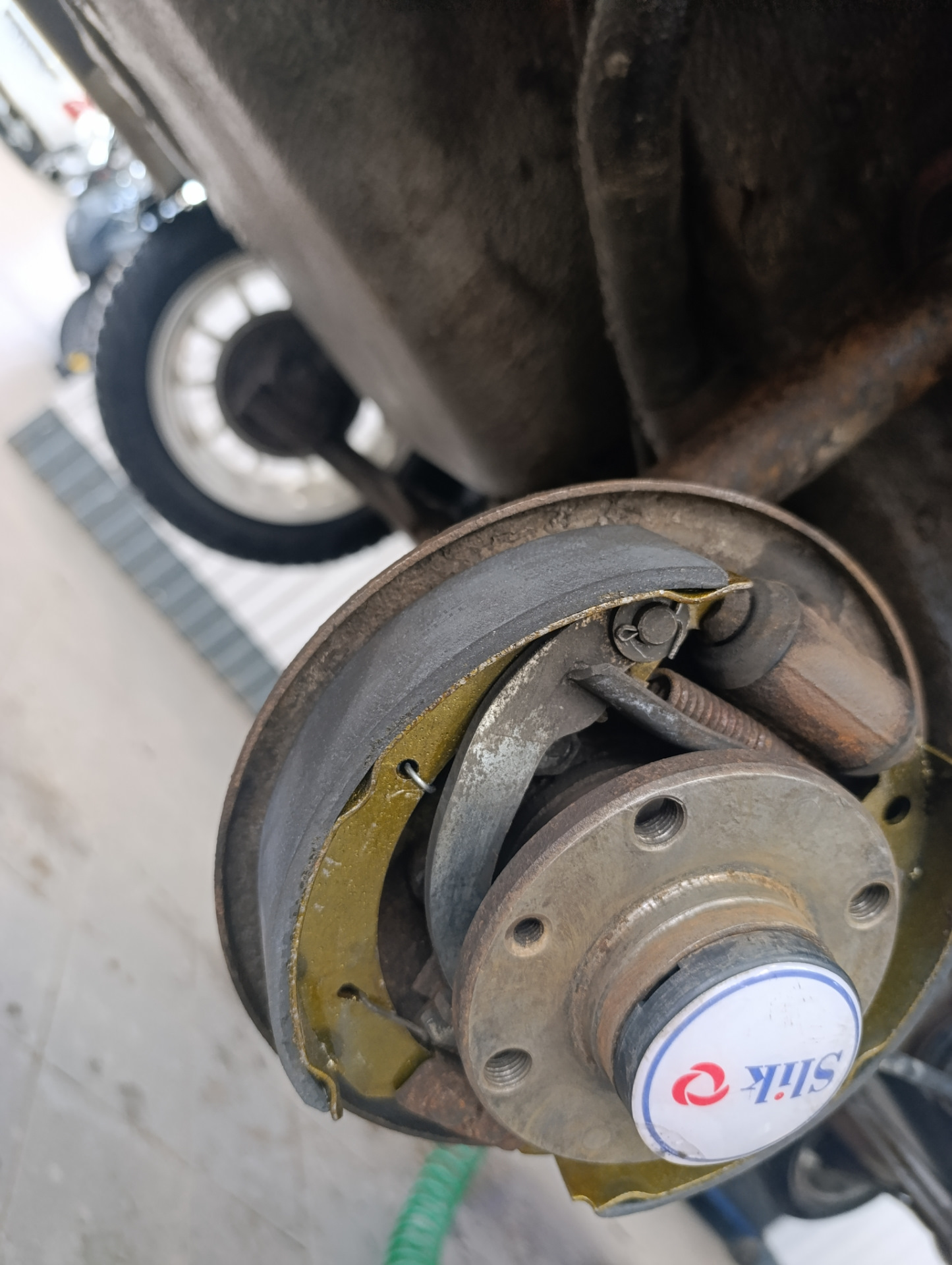

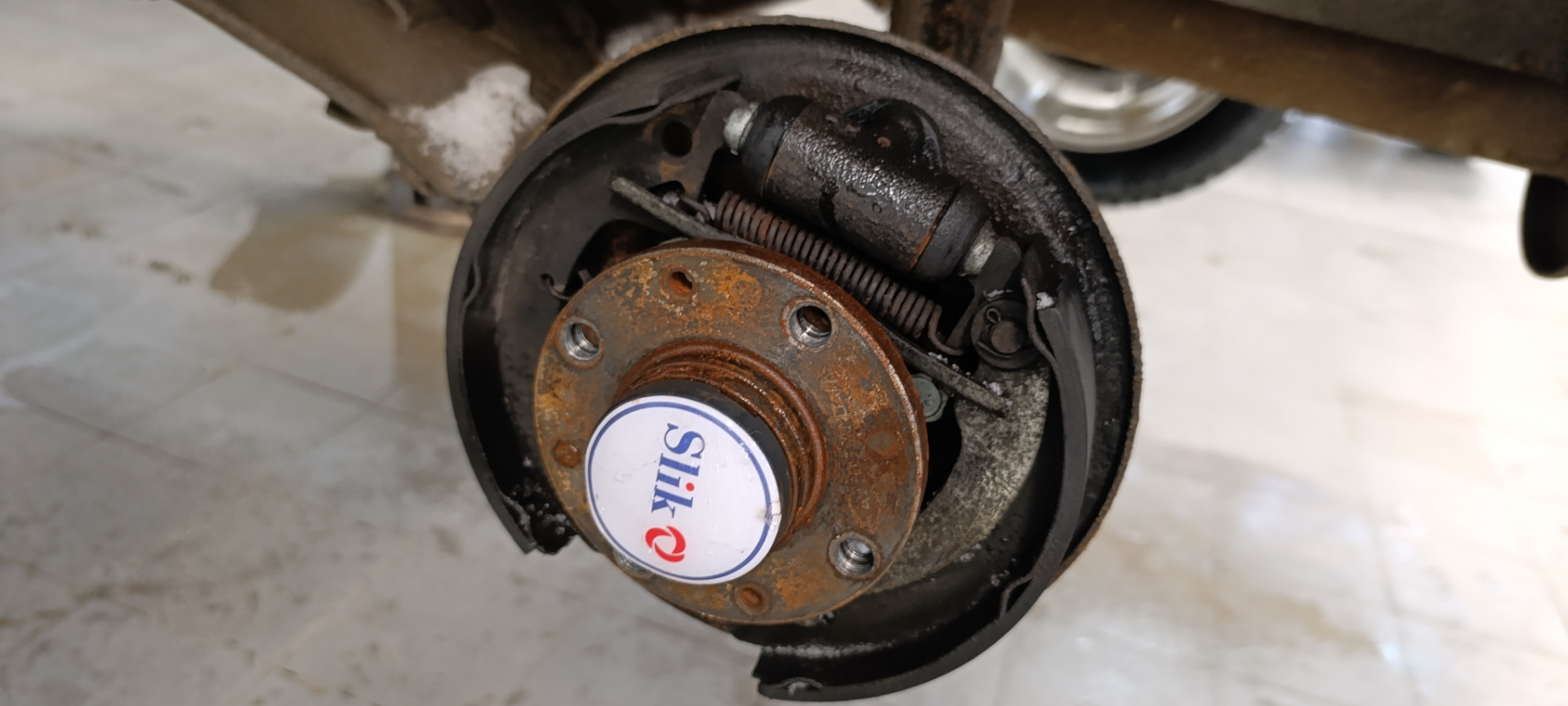

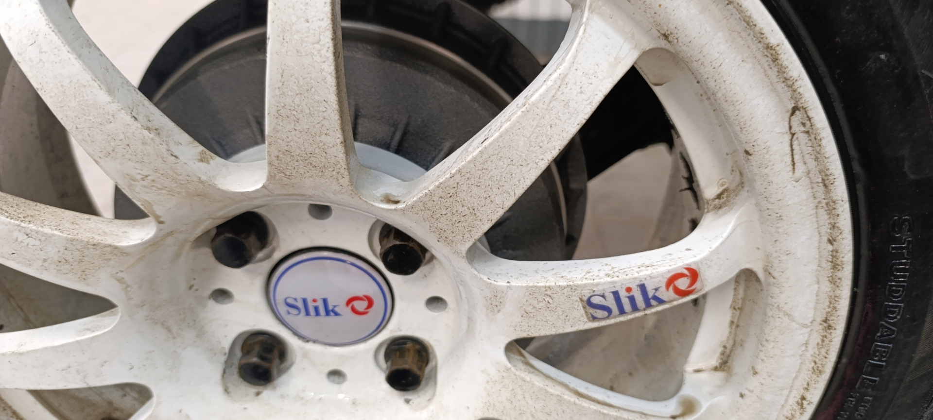

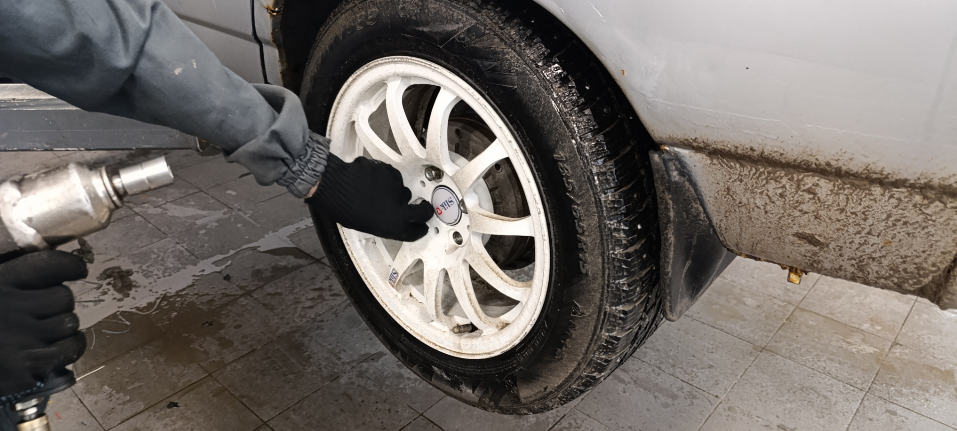

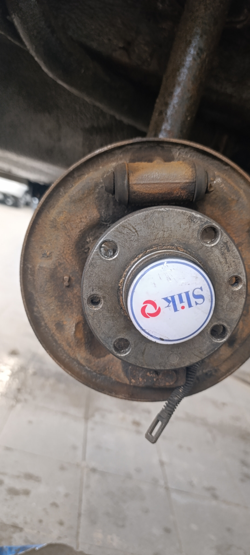

Для начала снимаем колесо, так как не давно менял ступичные подшипники барабаны снялись без всяких усилий

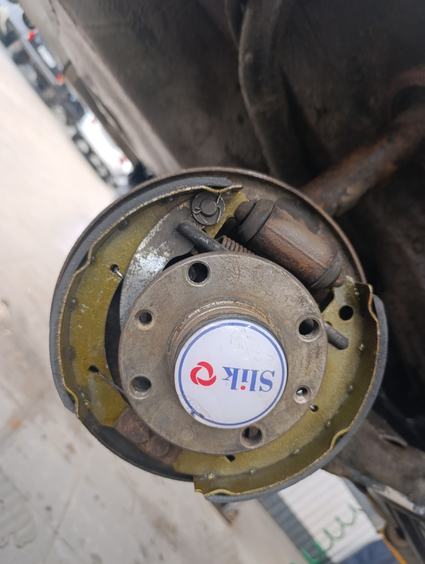

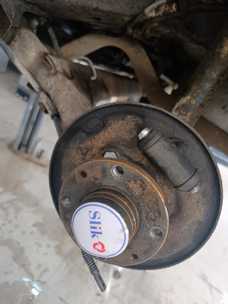

Далее снял тормозные колодки и все пружинки, зачистил и продул все от грязи, заодно осмотрев и проверив тормозные цилиндры

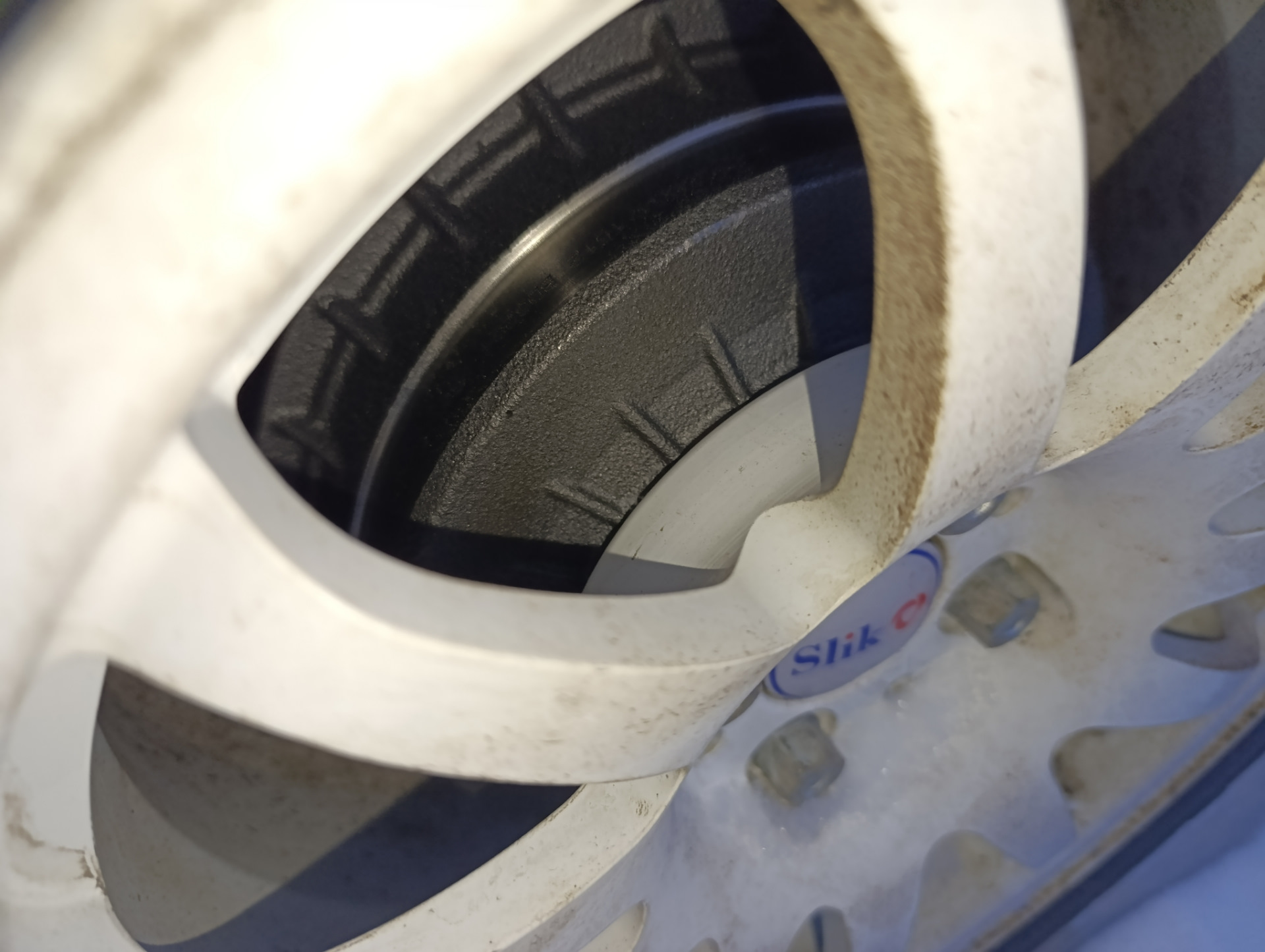

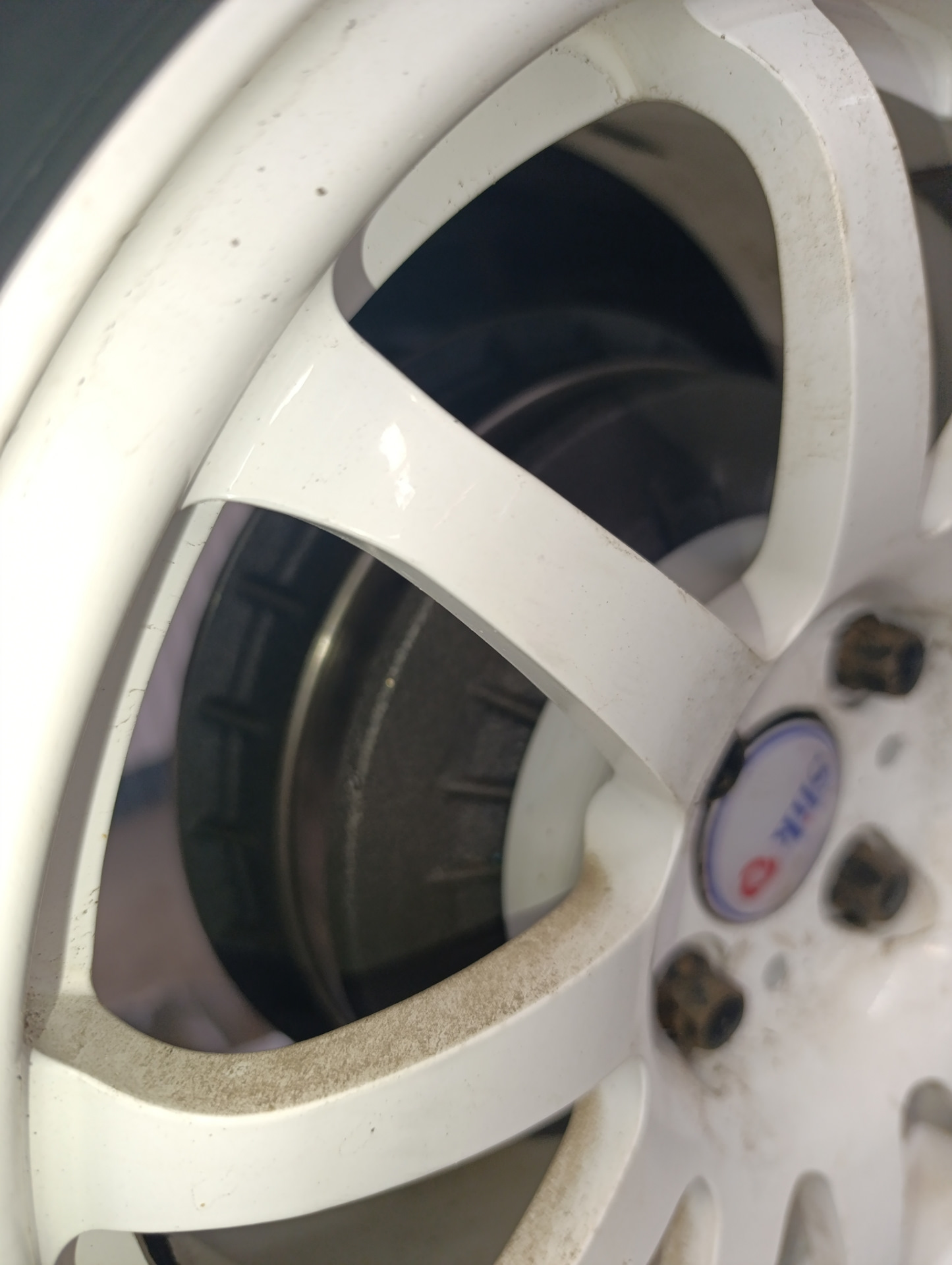

Далее установка новых колодок, расслабление ручника и установка новых барабанов, со второй стороны аналогично, затем регулировка натяжки ручника.
После всех работ, по дороге домой немного разогнался и проверил тормоза, биение руля прошло, все ок 👍
