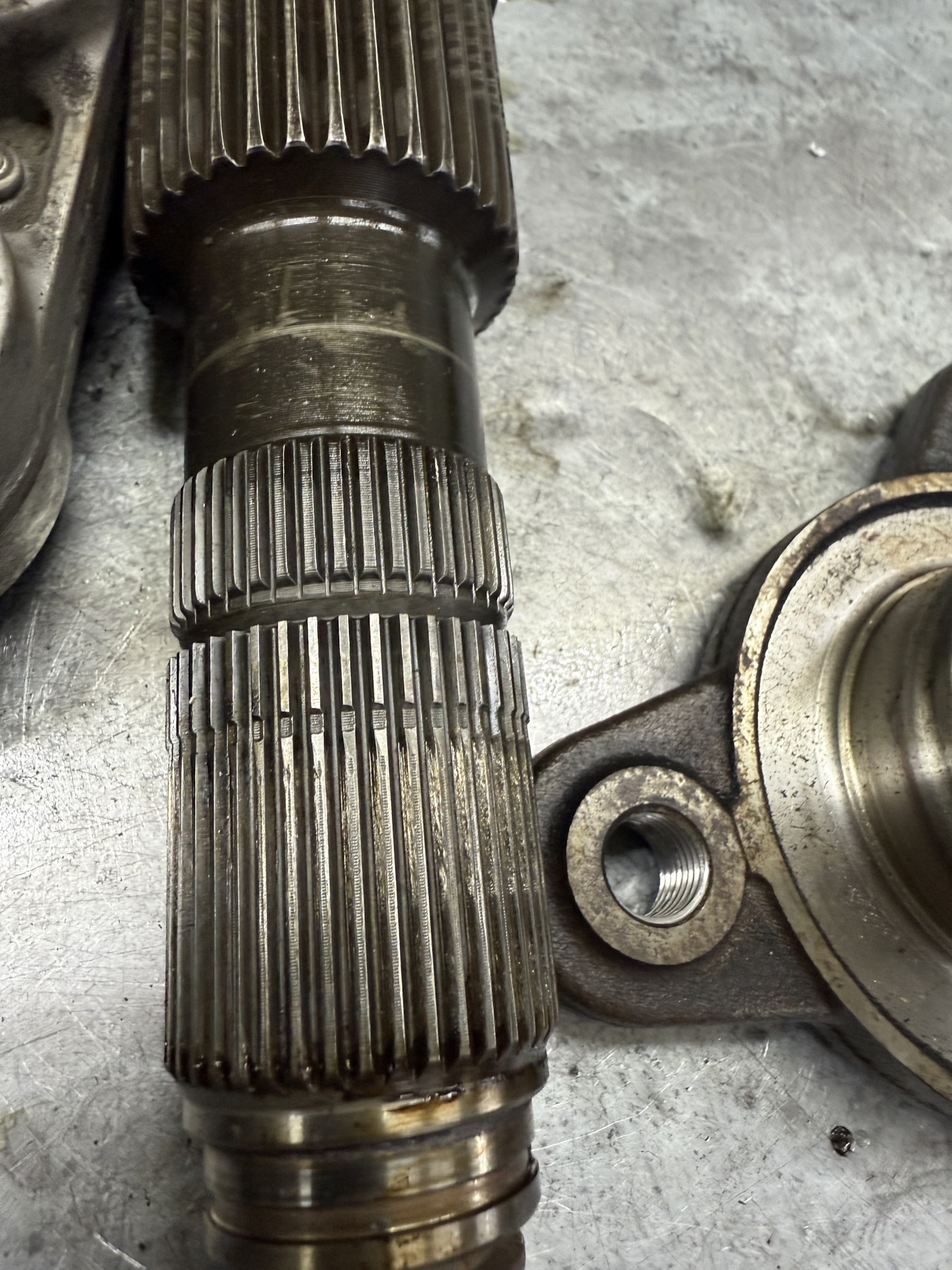

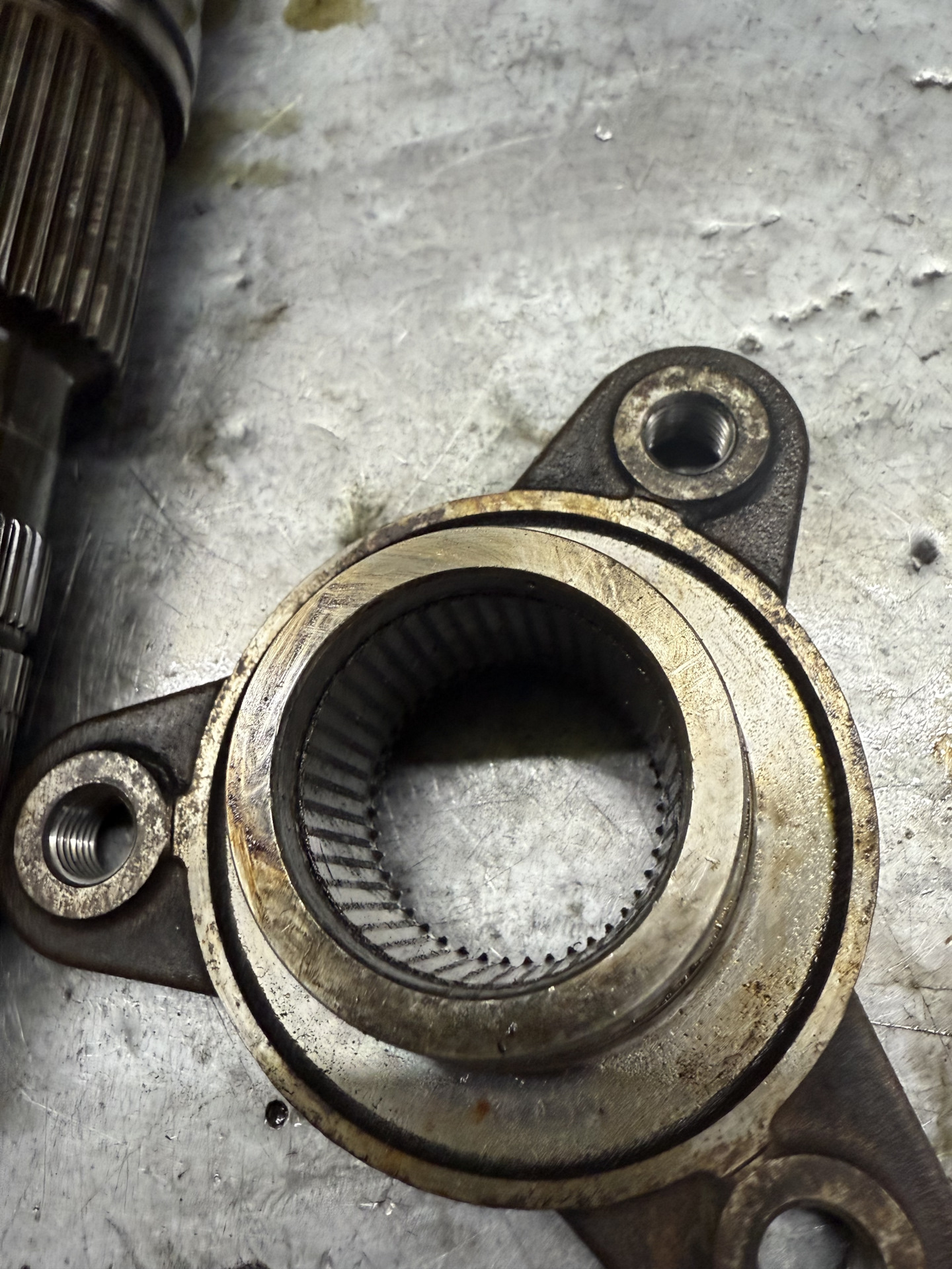

Всё начиналось с очень редких пинков, которые я не замечал сначала.

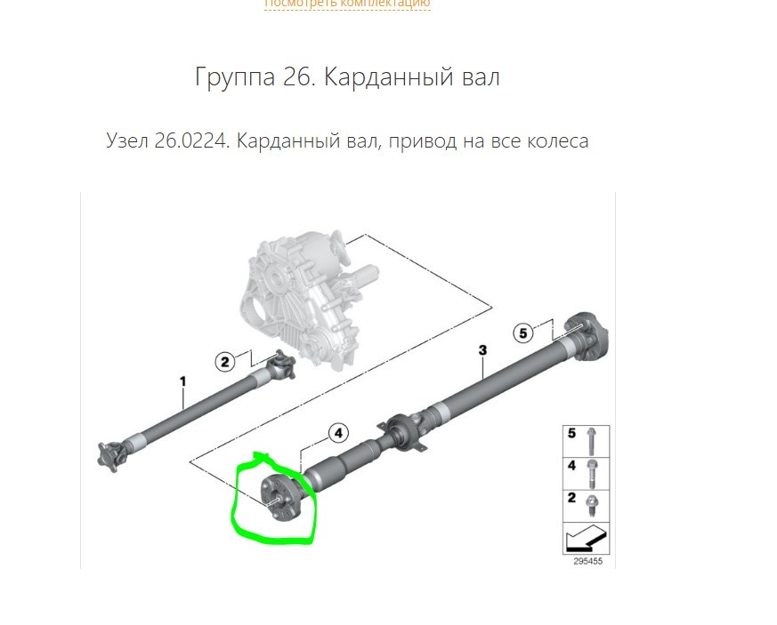

Потом начал замечать эти пинки (редкие), но никак не мог уловить взаимосвязь. При очередных ТО просил проверит эластичные муфты на кардане, но они были в норме, я был уверен что это не АКПП (далее поясню какие симптомы).
Пинки становились всё ярче и ярче, и уже точно определил, что "пинки/удары/металлический скрип с пинком" наступают ТОЛЬКО при включении задней скорости и при ОТПУСКАНИИ педали газа в пробке. При наборе скорости на Драйве, всё ОК, пинков — нет.
После того как я сформулировал проблему, и корректно вбил в поиске, мгновенно нашел нужную статью

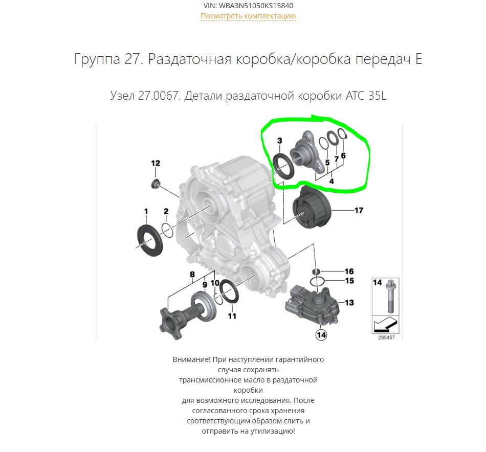

www.drive2.ru/l/480409341720003046/
Поняв что всему виной комплект фланца выходного вала, и почитав комментарии в этом посте я понял, что действовать необходимо немедленно, иначе встану на дороге и это уже не закончиться просто заменой фланца.

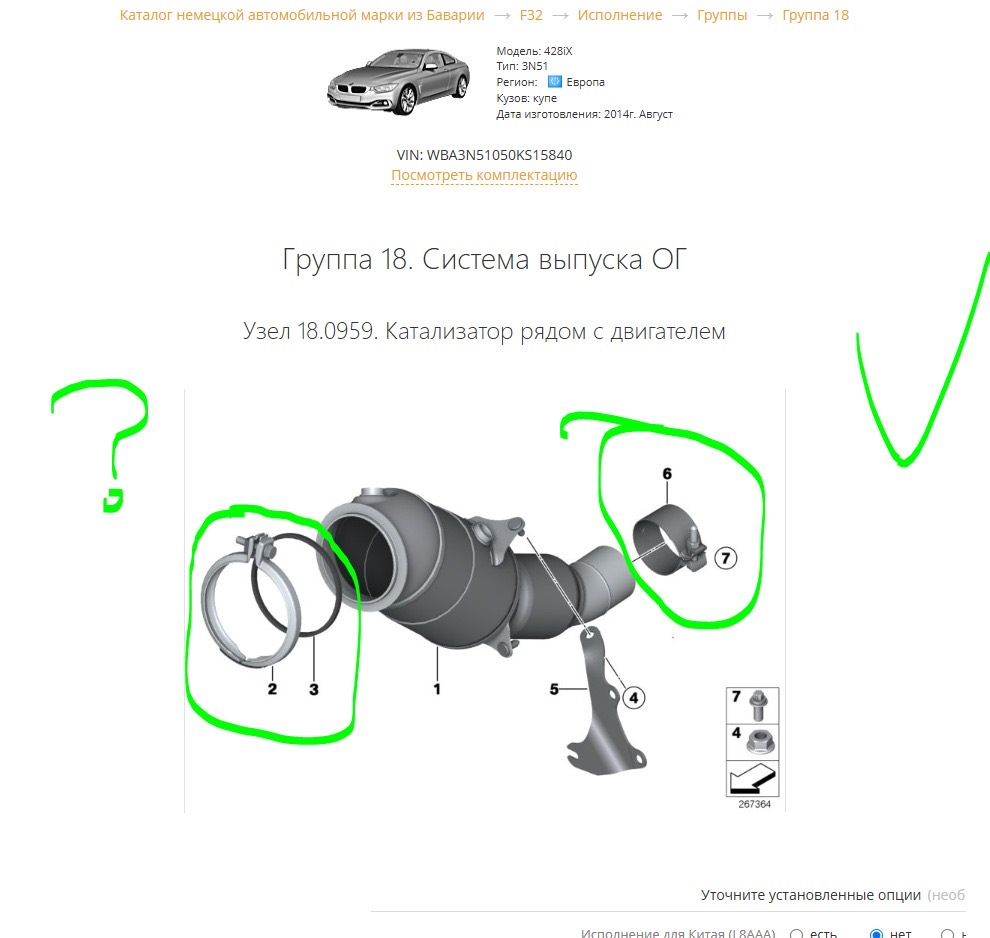

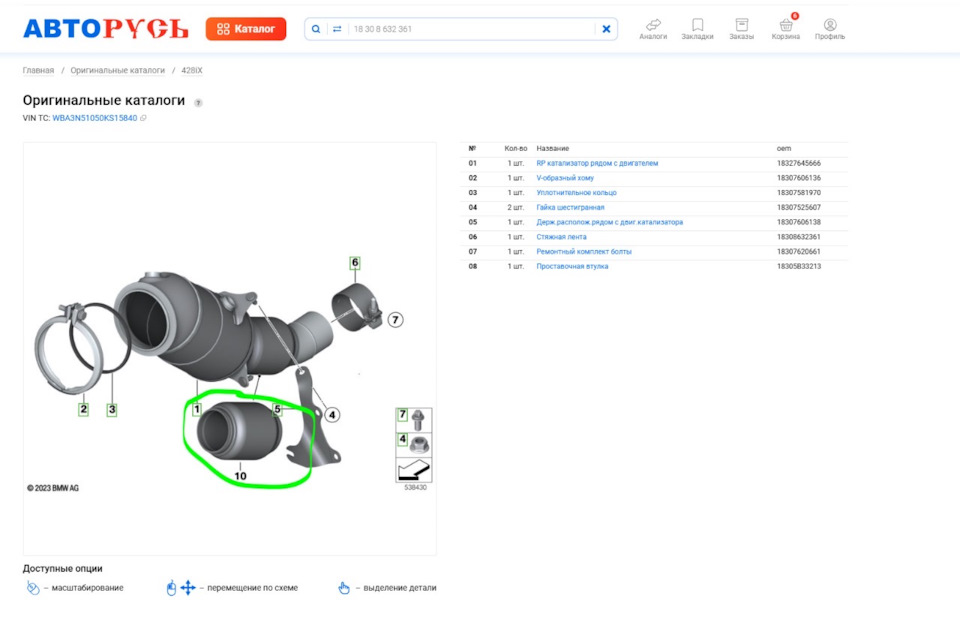

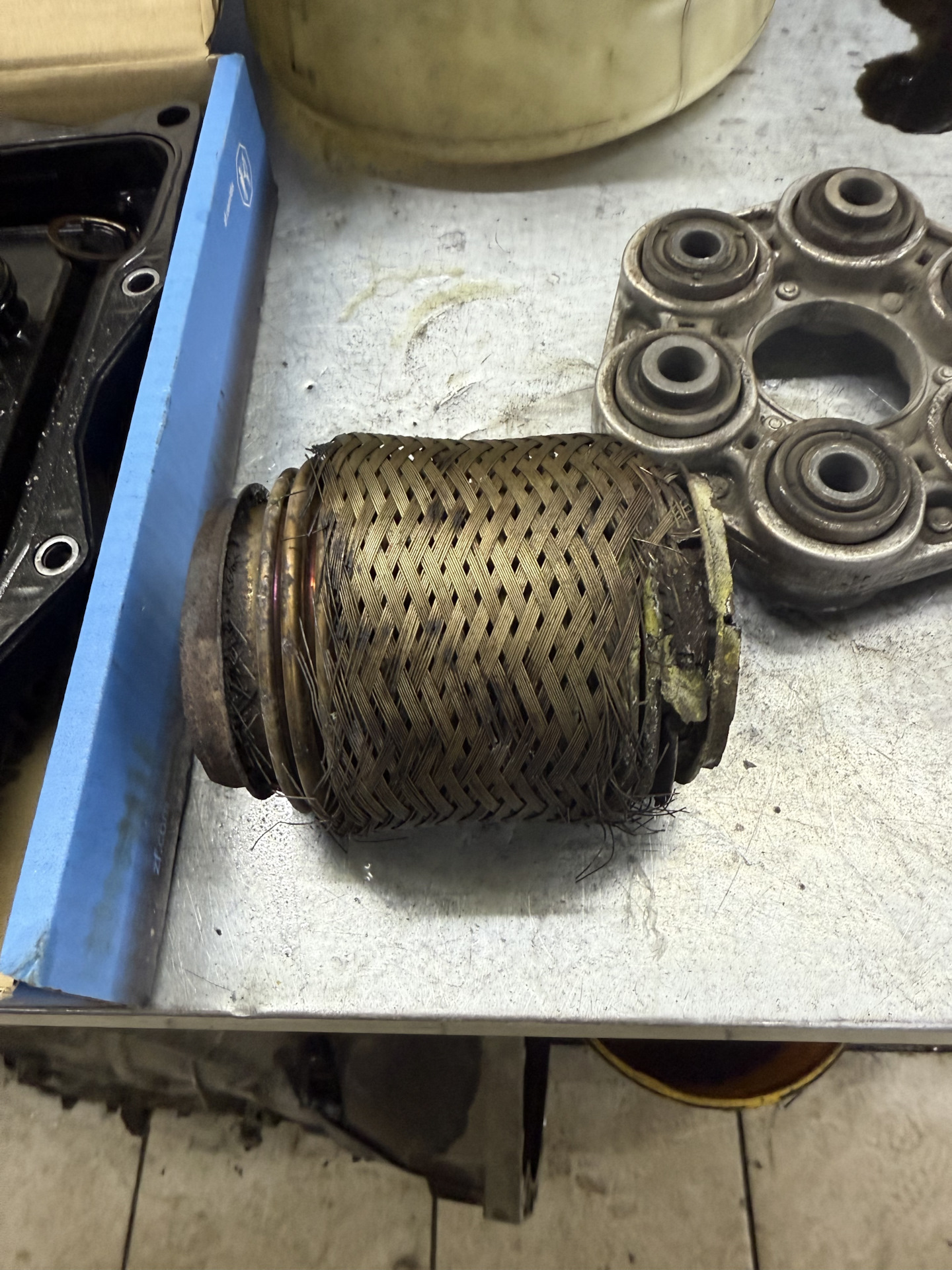

5) Порвана гофра выхлопной системы.

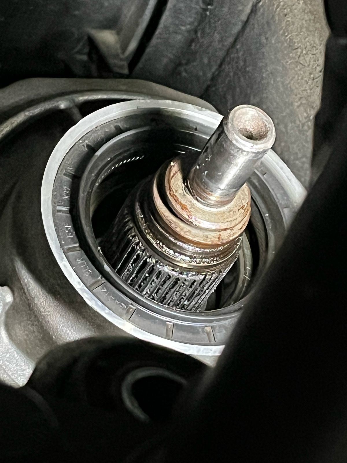

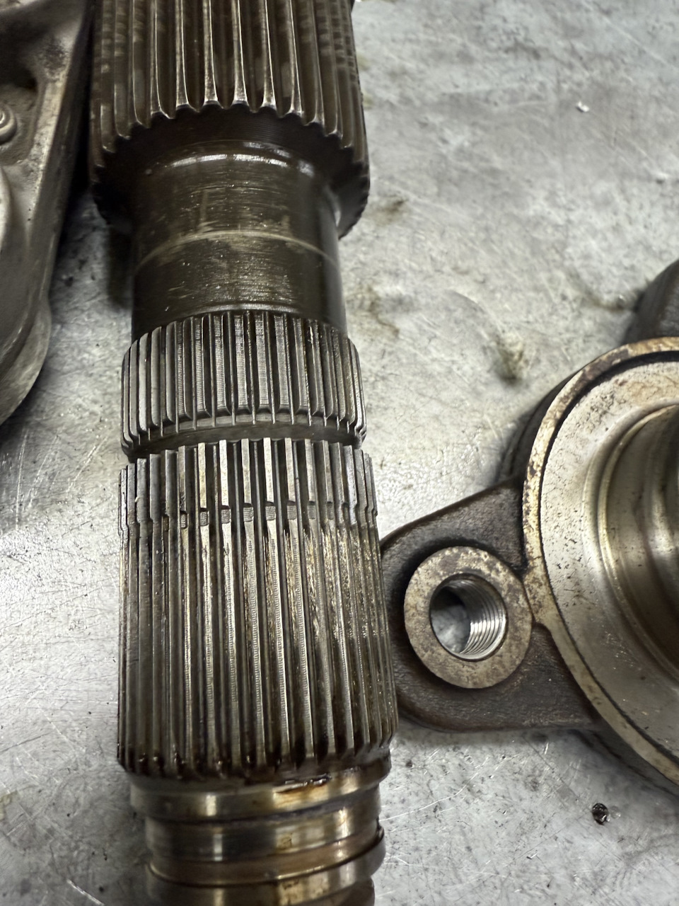

Посоветовали сервис по ремонту раздаток BMW STO, туда я и направился.

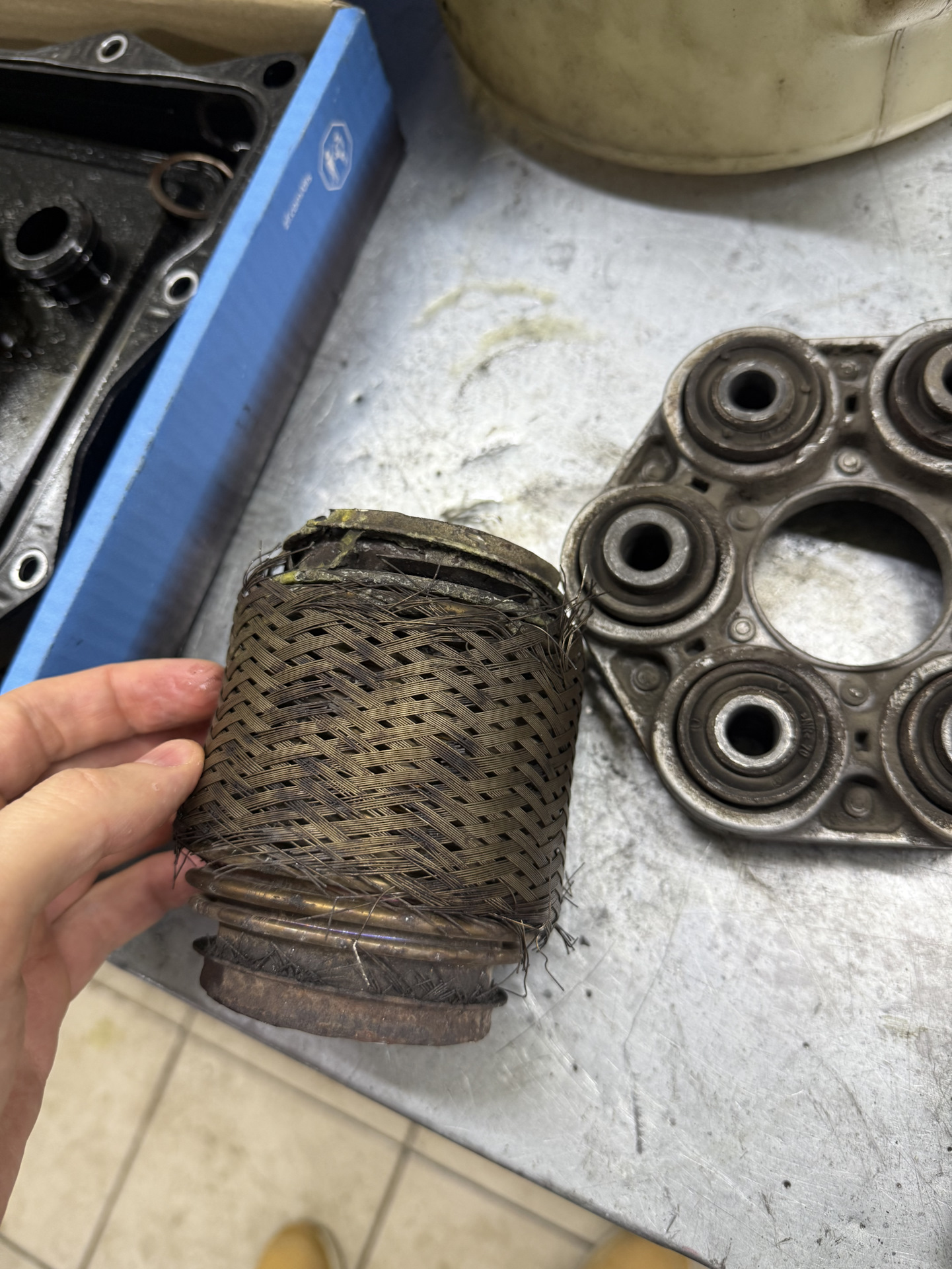

Приехал к ребятам, оставил машину (запись была через 2 дня только), разрешили со своими деталями, номера деталей увы не говорят.
По итогу вскрытия раздатки, был немного повреждён вал со шлицами (благо у них был б/у в отличном состоянии).

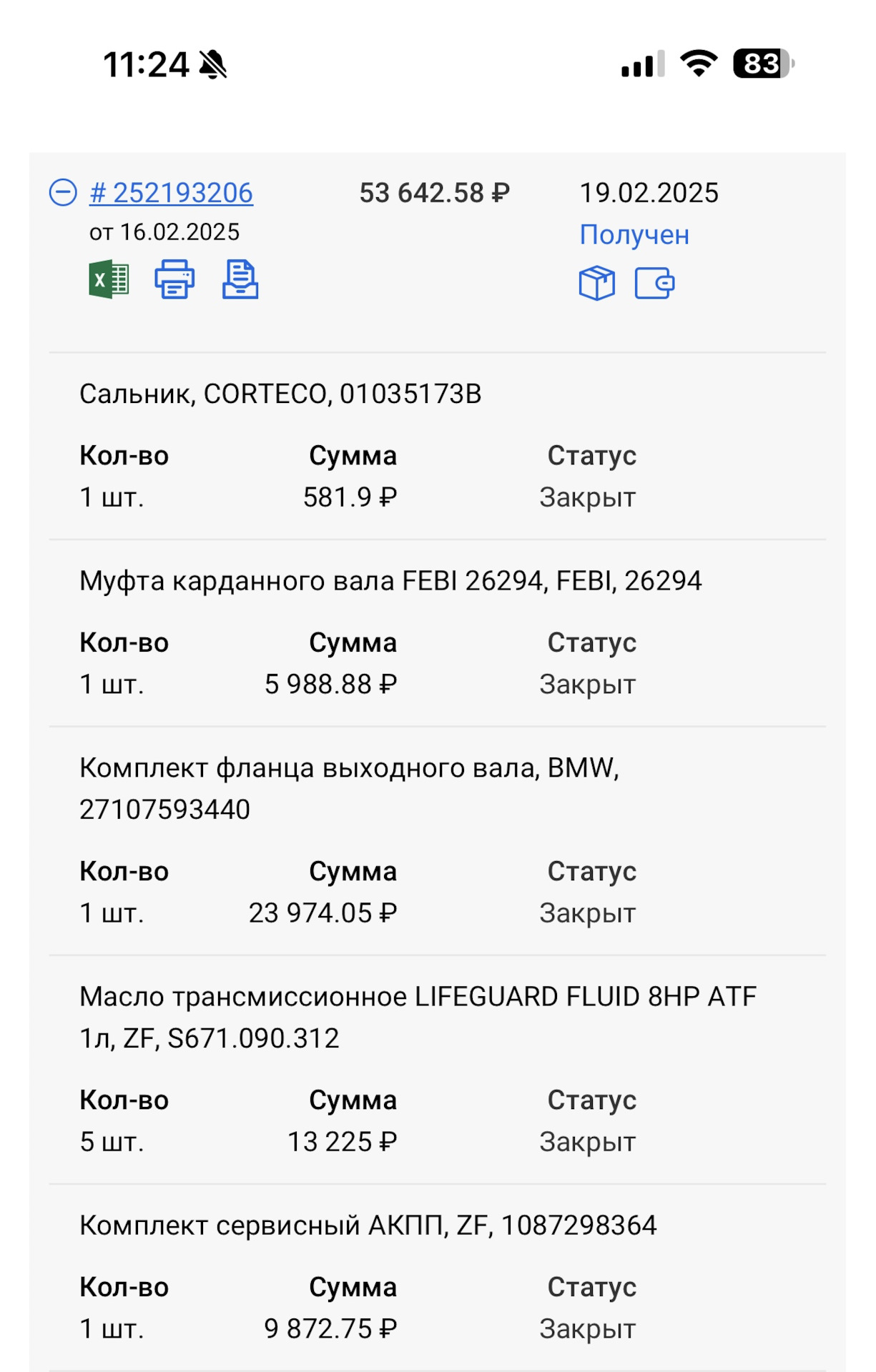

1) Диагностика БорисХоф — 2990,00 руб.
2) Эвакуатор — 6000,00 руб.

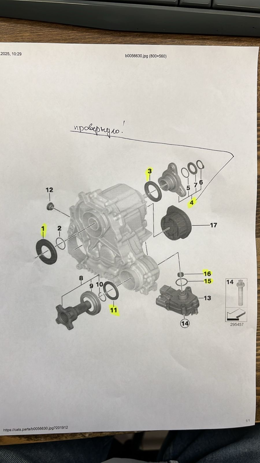

Детали для раздатки:

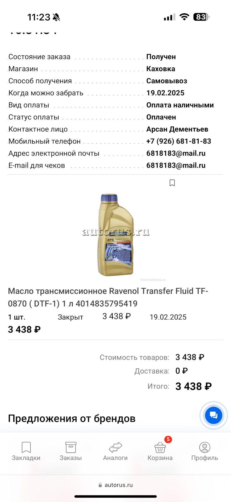

3) Масло в раздатку (Ravelon) арт: 4014835795419 — 3438,00 руб.
4) Сальник CORTECO арт: 01035173B — 581,90 руб.

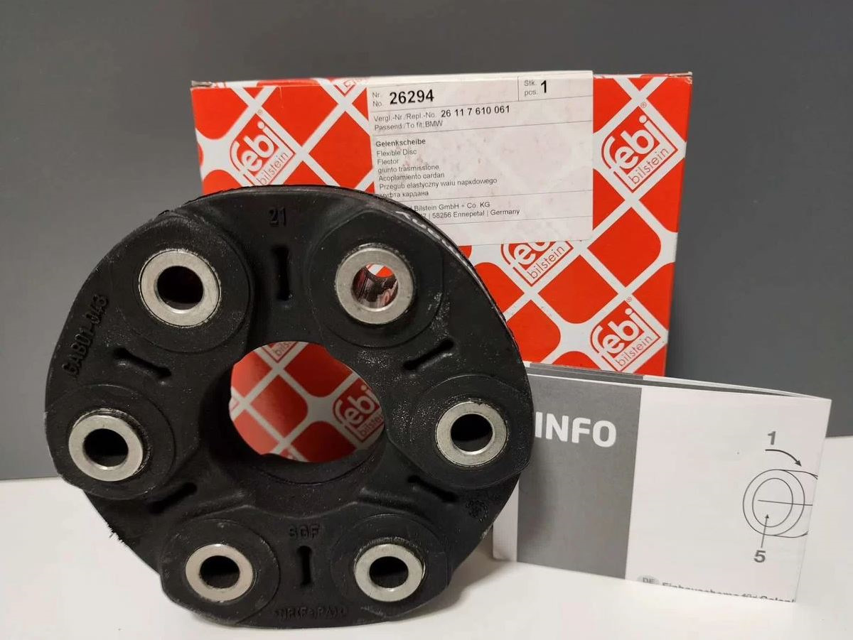

5) Муфта карданного вала FEBI арт: 26294 — 5988,88 руб.
6) Комплект фланца выходного вала BMW арт: 27107593440 — 23974,05 руб.

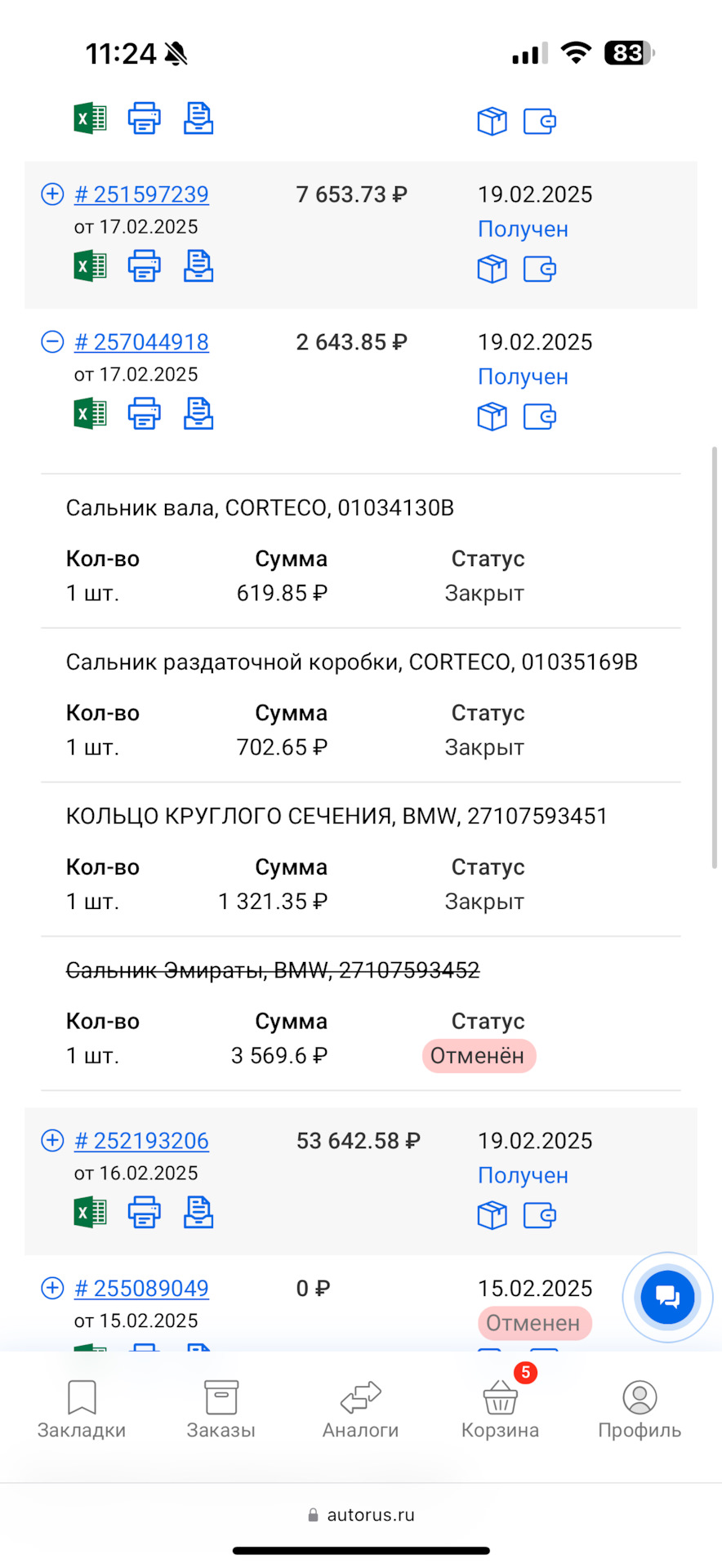

7) Сальник вала CORTECO арт: 01034130B — 619,85 руб.
8) Сальник раздаточной коробки CORTECO арт: 01035169B — 702,65 руб.
9) Кольцо круглого сечения BMW — 1321,35 руб.

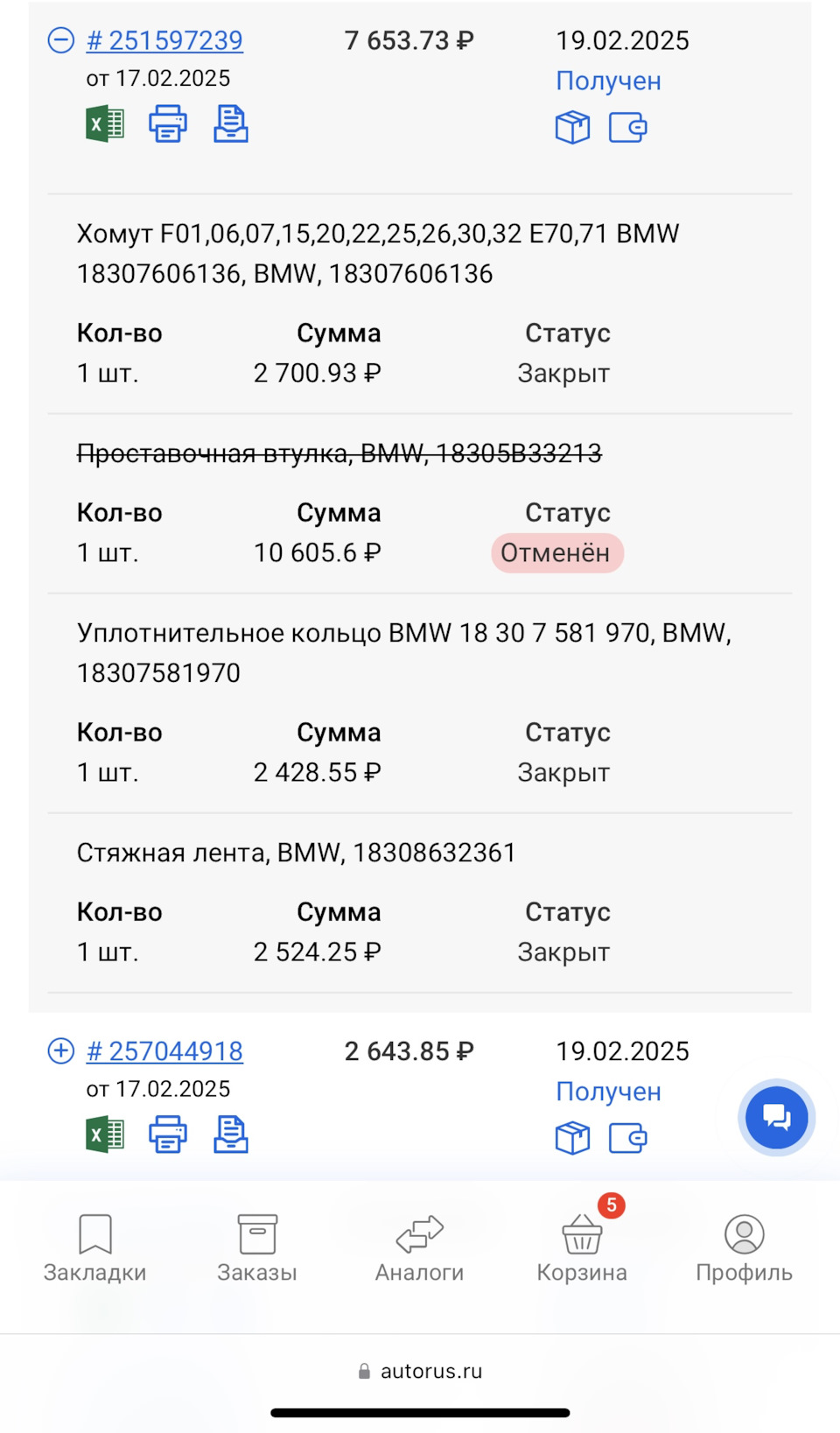

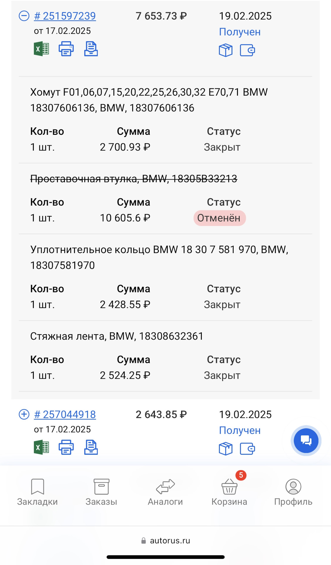

Детали для выхлопа:
10) Проставочная втулка BMW арт:18305B33213 — 8262,00 руб.
11) Хомут BMW арт:18307606136 — 2700,93 руб.
12) Уплотнительное кольцо BMW арт:18307581970 — 2428,55 руб.
13) Стяжная лента BMW арт: 18308632361 — 2524,25 руб.

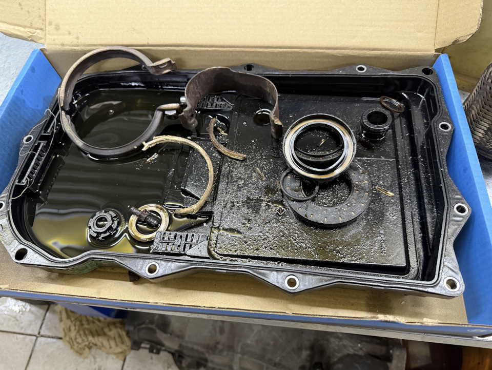

Детали для АКПП:
14) Масло трансмиссионное LIFEGUARD FLUID 8HP ATF S671.090.312 7л — 18450,00 руб.
15) Поддон ZF арт:1087298364 — 9872,75 руб.
16) Гайка шестигранная М8 — 800,00 руб.
17) Ремкомплект сальника 8 HP — 11773,00 руб.
18) Кольцо уплотнительное масляного насоса — 1986,00 руб.

20) Ремонт раздатки (в том числе б/у вал 15 000 руб.) — 50000,00 руб.

23) Замена гофры глушителя -15000,00 руб.
24) Замена эластичной муфты — 2000,00 руб.

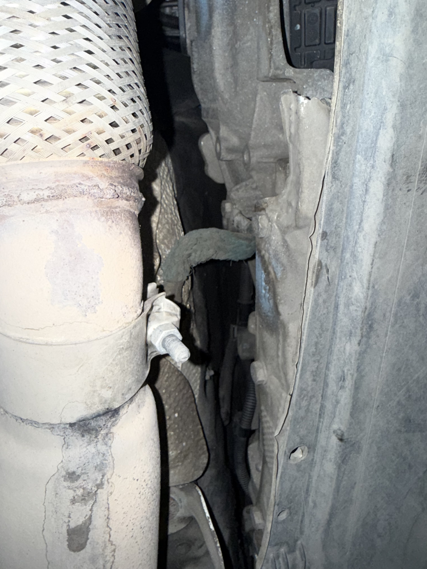

Приехал в сервис повторно (спустя 1300 км) на диагностику потёков. Сухо ✅
При осмотре нашел окисляющийся провод массы (номер детали: 12 42 7 621 168) от акпп к кузову.
Мастер сказал что когда он отломится, машина перестанет заводится, и будет висеть ошибка по АКПП.
Ну что-же) значит заменю при следующем ТО.

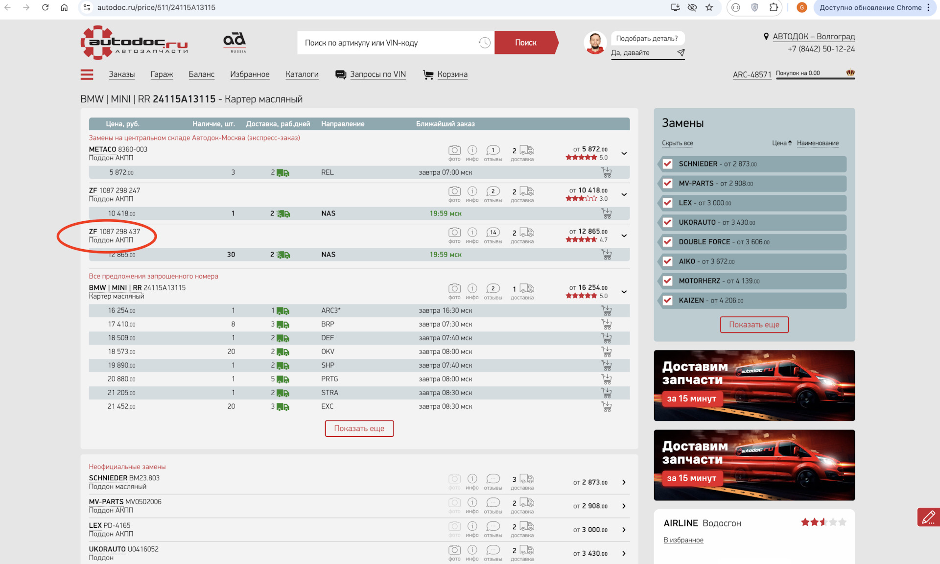

Получается, что поддон Krauf, который я видел в другом посте, всё-таки не стоит покупать?

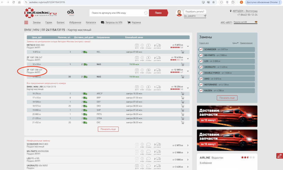

У меня опять по деталью вопрос)) По ориг каталогу немного другой артикул для фильтра выдает, а именно ZF 1087 298 437
Они чем то отличаются?
Гош прям 100 % не могу утверждать, но просто внимательно изучив картинки обеих поддонов, вижу что у 437 поддона расположение магнитов иное (новая партия поддонов у оригинала вроде такая-же)
А у 247 расположение магнитов как у старой партии оригинала.

По гофре цена конечно тоже конь. Как и стоимость деталей.
мне гофру за 6 к заменили с материалами
Аналоги поставил значит.
Мне тоже предлагали Гофру (аналог за 2400 и хомута можно было собрать за 2500 аналоги)
