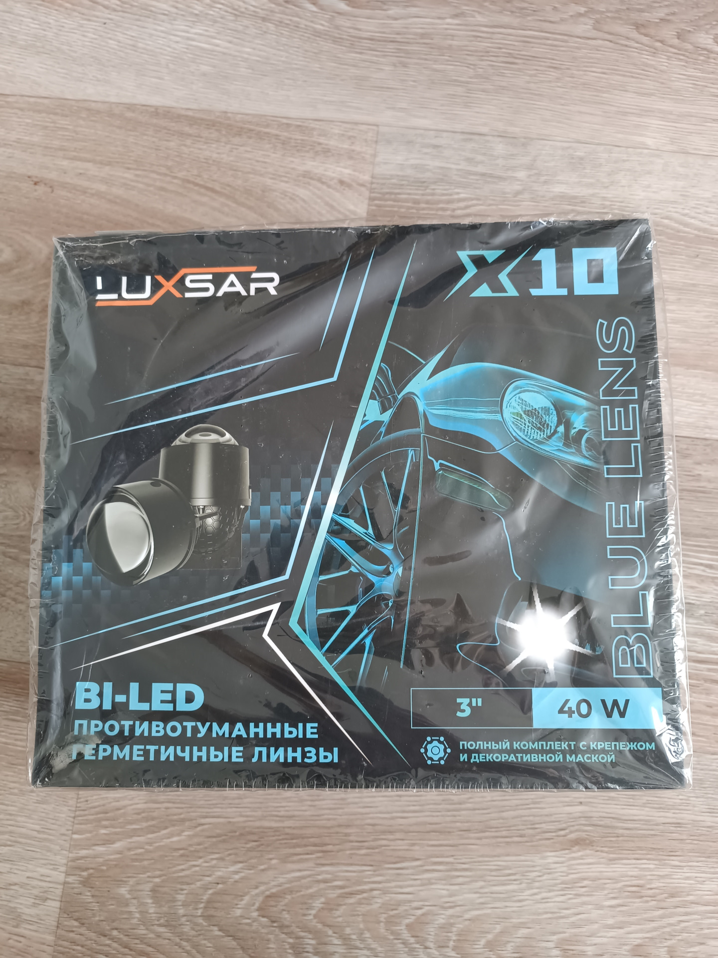

Всем привет!
Хочу установить в место штатных ПТФ Bi-LED линзы, но смущает одно, у штатных ПТФ лампы стоят 18 Вт, а в Bi-LED и LED ПТФ мощность указа от 30 и до 100 Вт, но где то читал что это общая мощность двух фар. Собственно вопрос в чем, не случиться что с проводкой и монтажным блоком? А то как то не хочется своими руками угробить проводку и по пасть еще на ремонт.

Ничего не будет, можно смело ставить другие птф.
Так же боялся. Одна Веста комплектации Люкс. Установил линзованные ПТФ с лампами галоген на 55вт. Ездит жена. В течении года все нормально. Поездки с ПТФ почти каждый день. Другая Веста комплектации Комфорт. Установил линзованные ПТФ с лампами Лед 38 вт (на две лампы). Езжу сам. В течении года все нормально. Думаю ПТФ, как доп оборудование не связано с блоками и питание идет напрямую, через реле.
Два года стояли ПТФ вессем с лампами 55 ватт и год уже стоят би лед линзы на 40 ватт.
Ничего не будет, одно время ездил с лампами в птф на 60вт, сейчас стоят линзовпнные птф.
