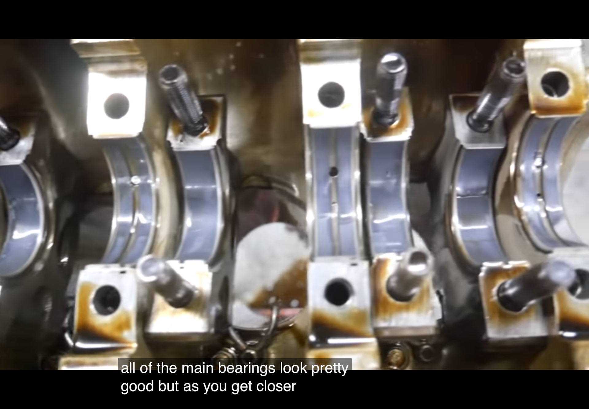

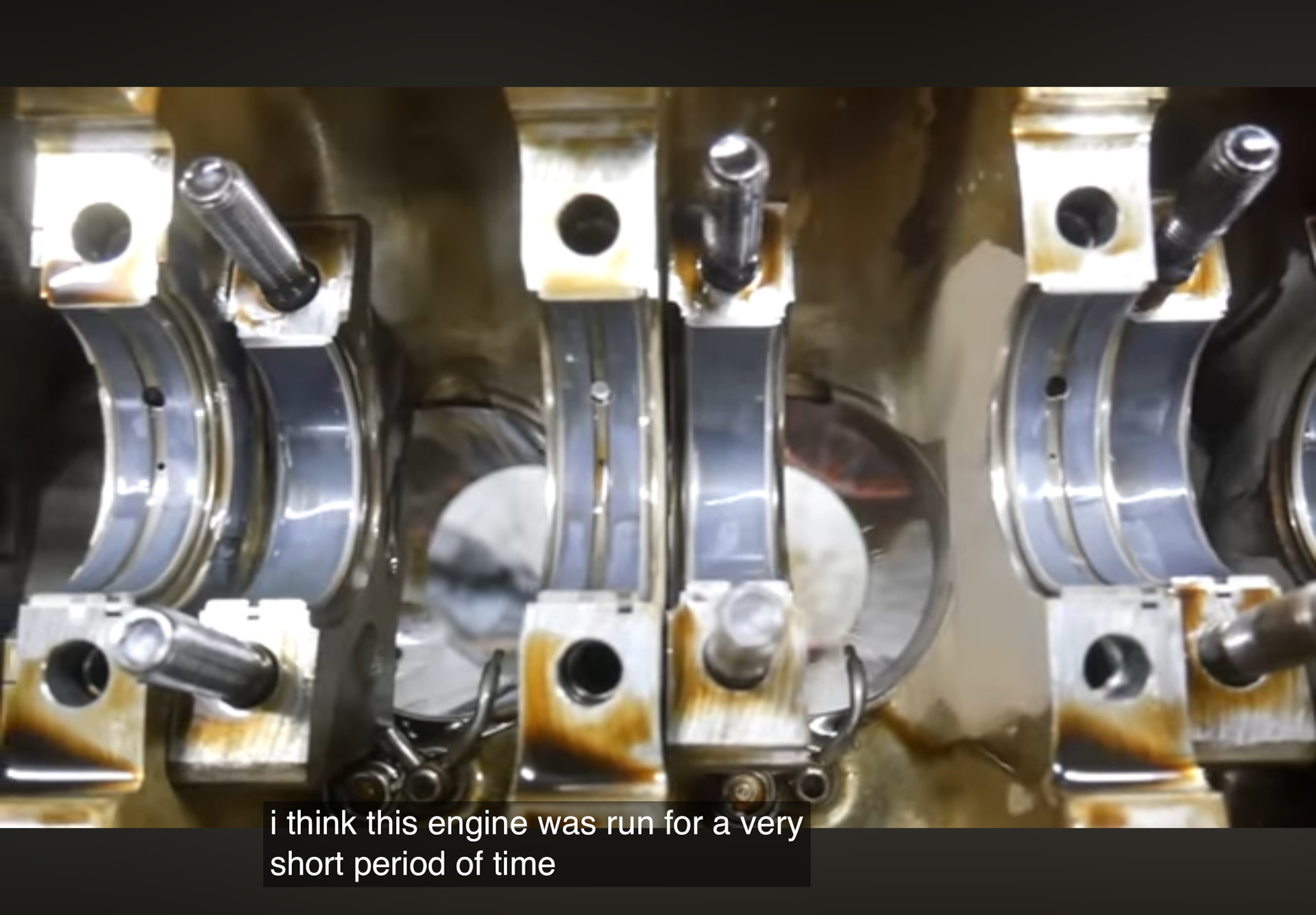

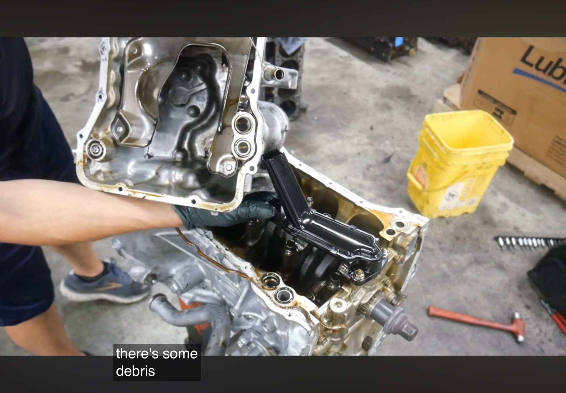

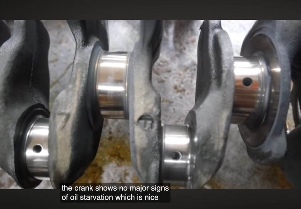

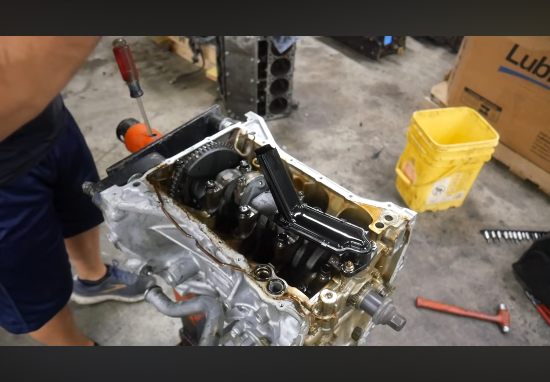

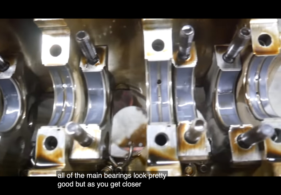

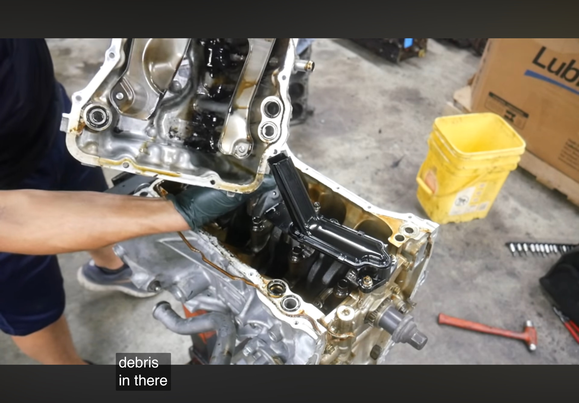

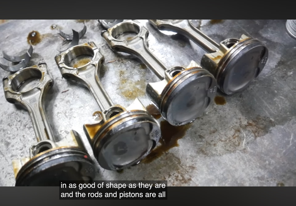

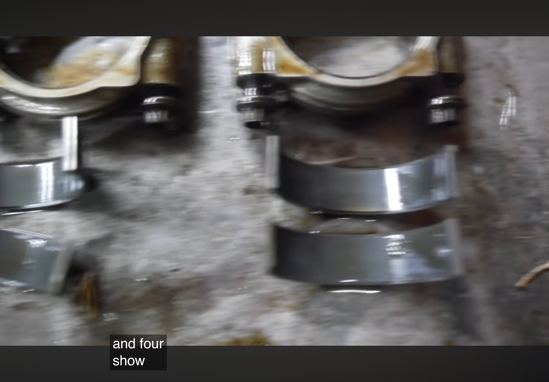

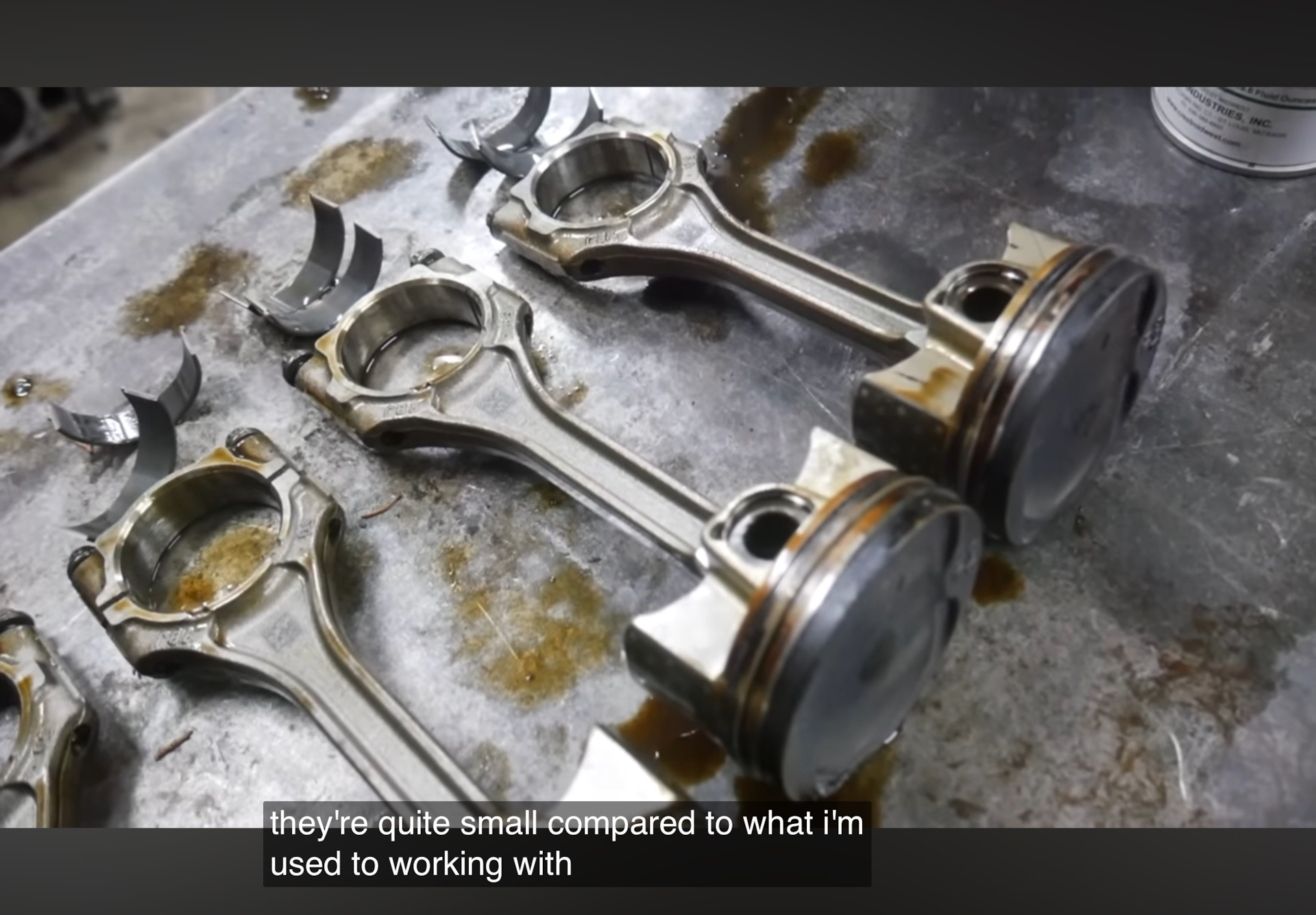

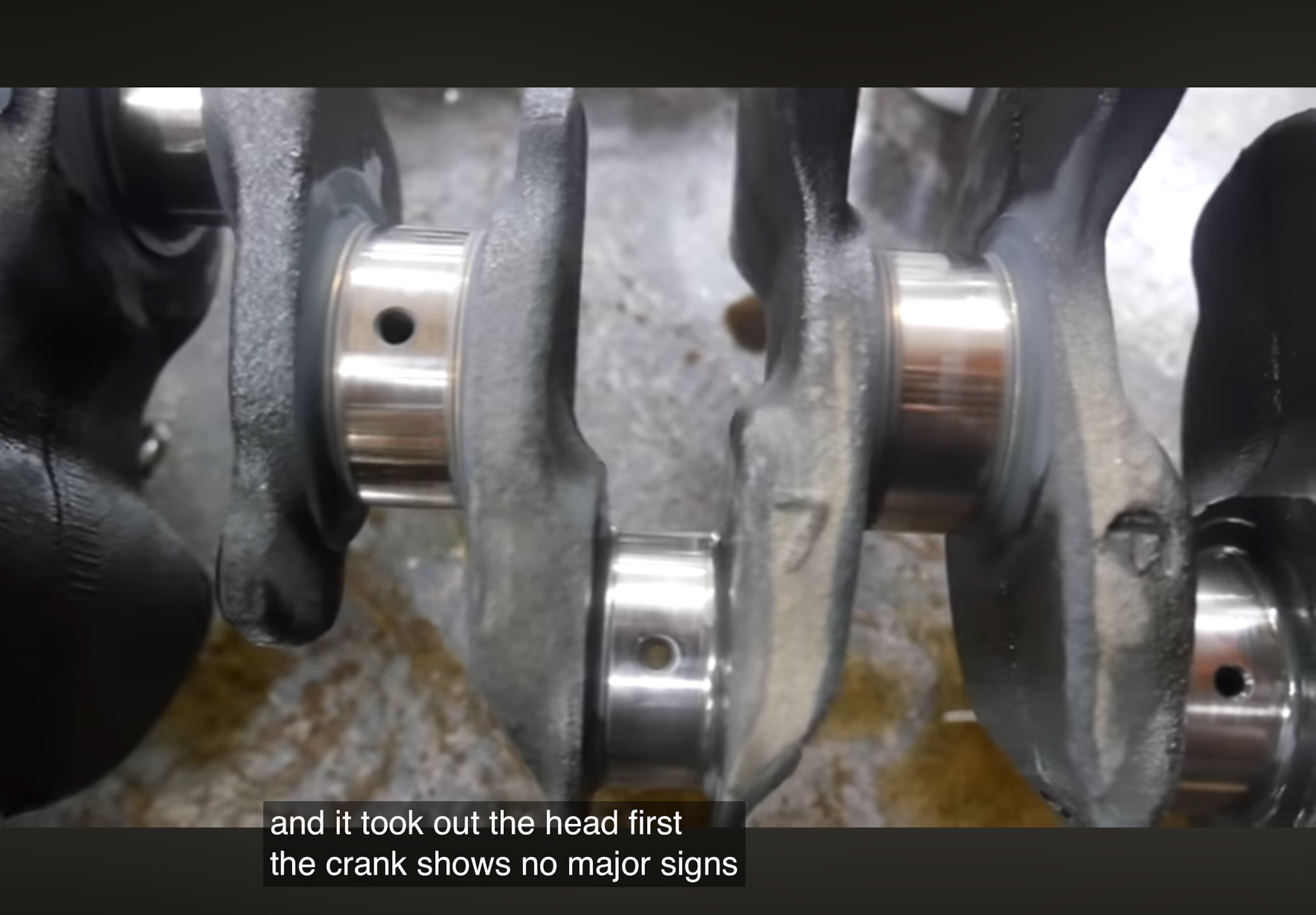

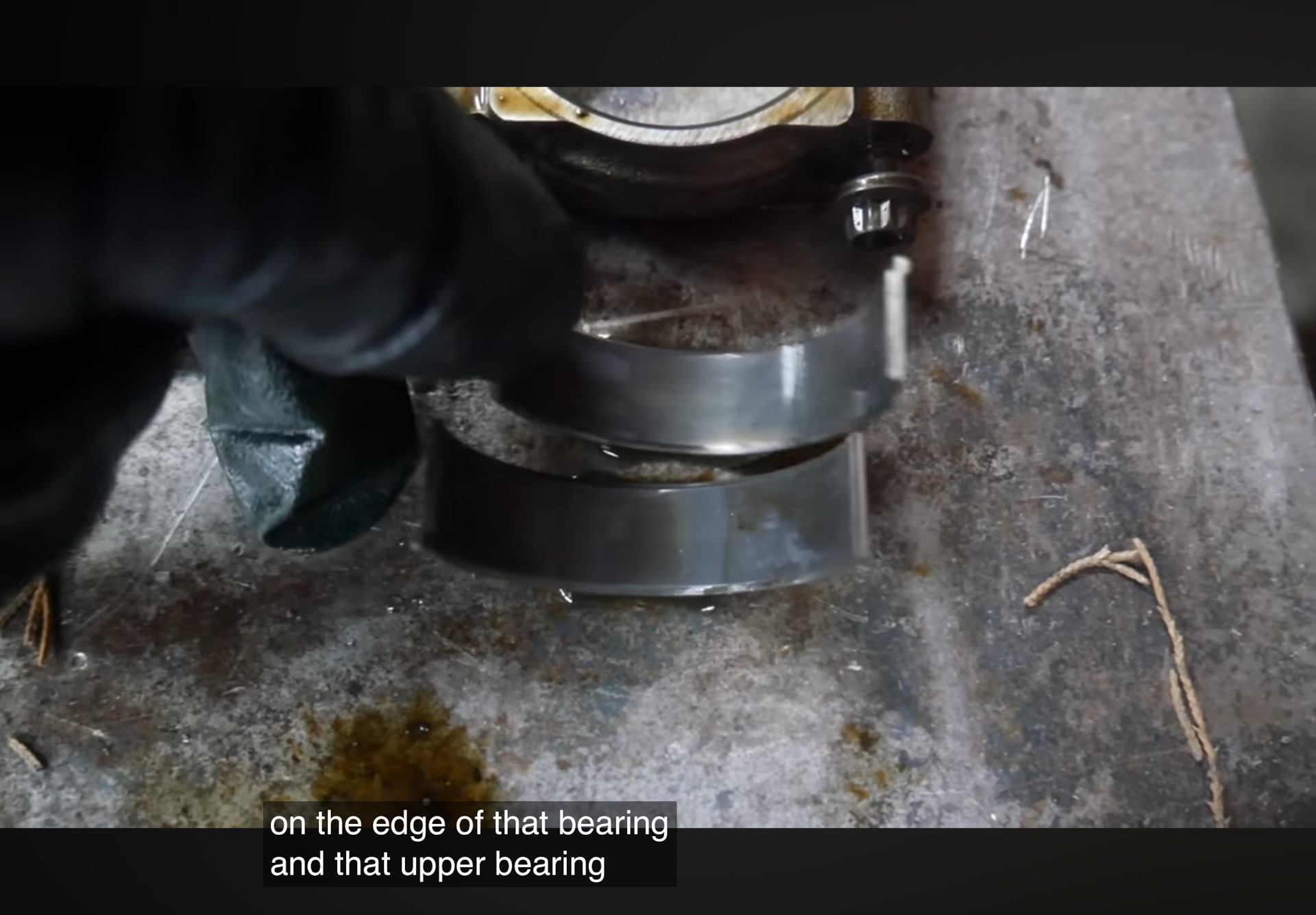

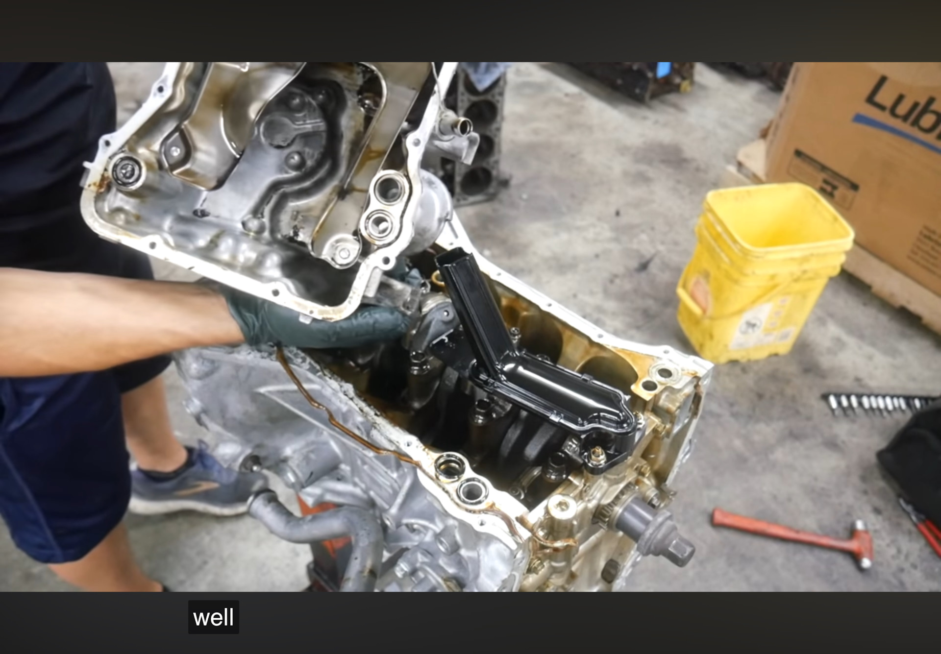

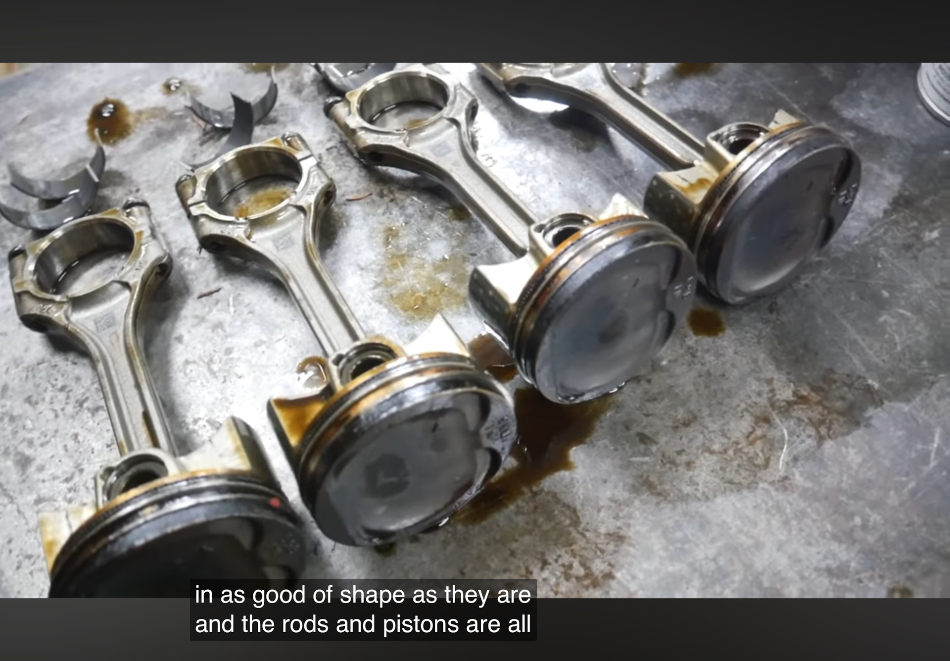

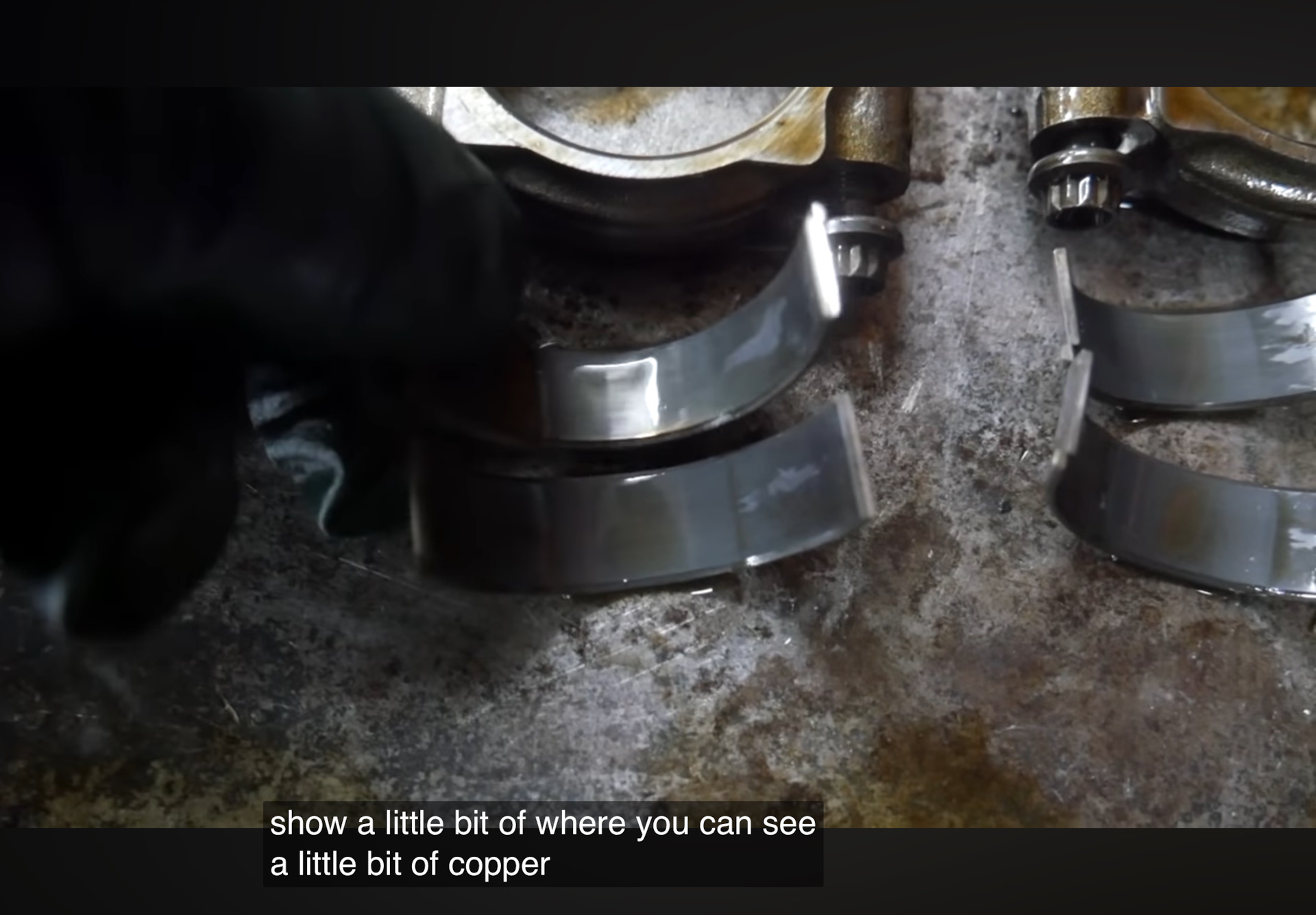

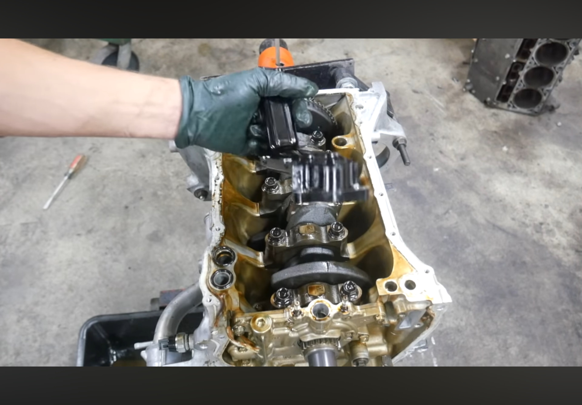

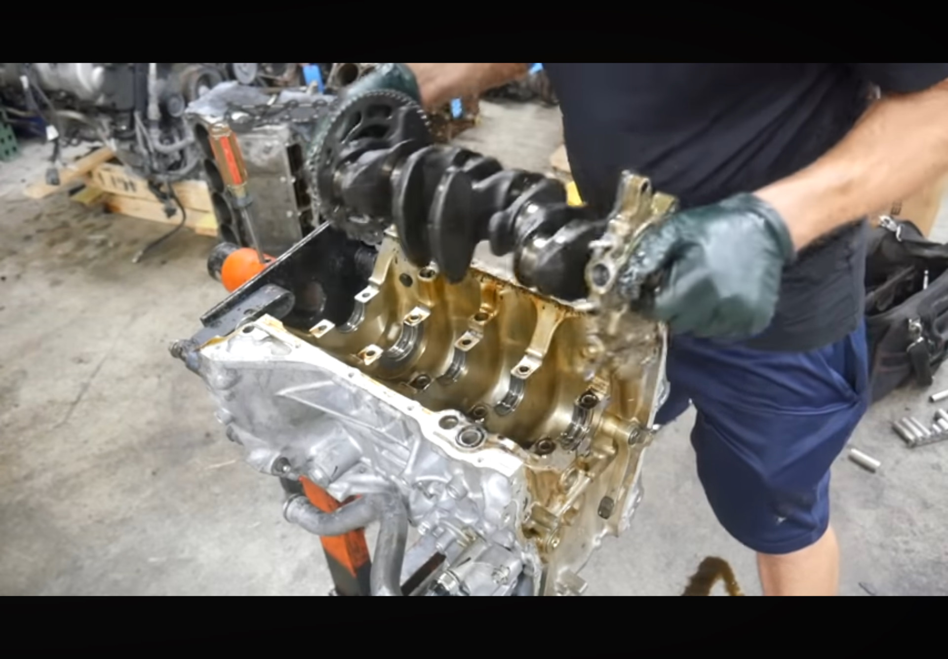

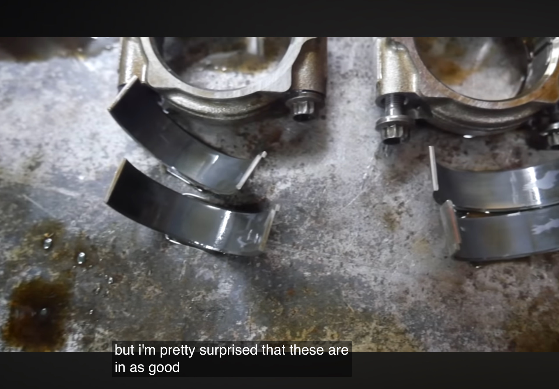

Продолжаю с момента подковыривания отвёрткой поддона двигателя.
В нижней части мы снова видим идеально чистый мотор с хорошо сохранившимися деталями не смотря на предполагающийся клин распредвала в головке блока цилиндров.
Ранее мы видели что есть некоторые загрязнения системы впуска и это можно признать тревожный фактор на таком новом моторе (или чистом?)), но клапана и поршня идеальном на мой взгляд состоянии.
Также я не увидел задиров на коленчатом валу, а это самая дорогая деталь как я понимаю.
