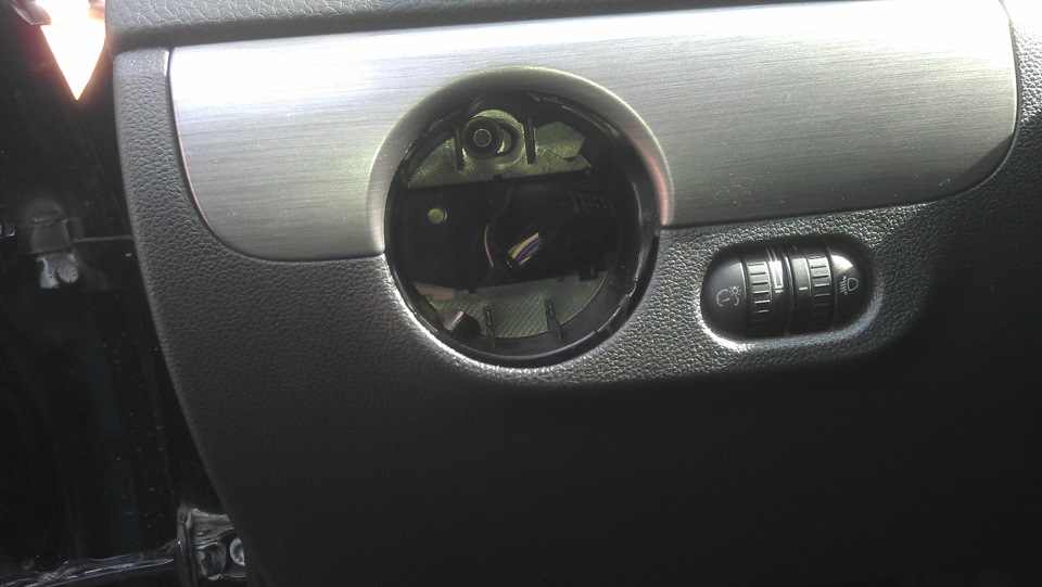

По желанию можно заменить регулятор подсветки на 1K0 941 334 BREH без ручного корректора фар

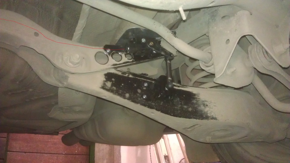

Установить датчик положения кузова и протянуть от него провода до блока управления адаптивным освещением;

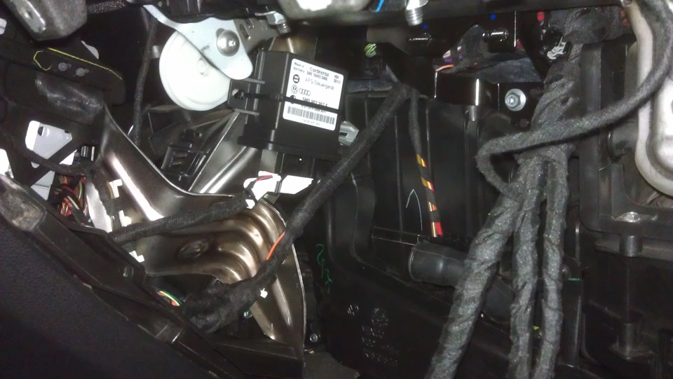

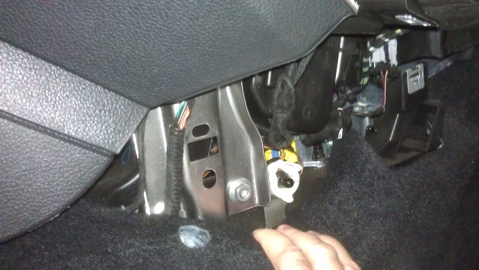

Блок адаптивного освещения будет установлен за бардачком под панелью приборов. Поэтому начнем с разборки панели приборов со стороны переднего пассажира. Клином снимаем боковую заглушку панели приборов. в районе ног переднего пассажира откручиваем один винт крепления боковой накладки центрального тоннеля и снимаем ее. Откручиваем отверткой TORX T-20 2 винта снизу, под бардачком, один сбоку под боковой заглушкой панели приборов, открываем бардачок и откручиваем еще 3 винта сверху. Вытягиваем его на себя и отключаем разъемы подсветки, датчика открытия, замка подушки безопасности, кнопки калибровки давления в шинах, медиа интерфейса, резиновый шланг охлаждения вещевого ящика.
Находим под панелью жгут проводов, чуть выше него есть заглушка, ведущая в моторный отсек, под ветровое стекло. Через неё будем прокладывать жгут проводов до правой фары. Провода желательно сразу обмотать изолентой для моторного отсека. Прокалываем заглушку и протаскиваем через неё провода. (Подробнее о том как протащить провода из салона в моторный отсек можно прочитать тут jetta-club.org/topic/1410…%D0%B2%D0%B5%D0%BD%D0%BD/ )
В моторном отсеке проводку пускаем вдоль заводских жгутов, прикрепляясь к ним изолентой. Под ветровым стеклом я на жгут проводов одел кусок тонкой гофры, обмотав его потом изолентой и прикрепив к основной проводке.

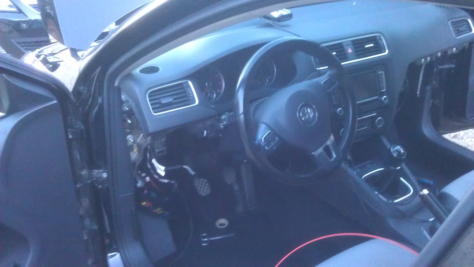

Далее необходимо разобрать панель приборов со стороны водителя, чтоб проложить проводку к левой фаре. В районе педали газа откручиваем винт крепления боковой накладки центрального тоннеля и снимаем его. Под панелью приборов откручиваем 3 винта крепления экрана панели приборов, тянем его вниз и снимаем. Пластиковым клином снимаем боковую заглушку панели приборов. Снимаем модуль управления светом. Откручиваем 4 винта, один сбоку под заглушкой, один под модулем управления светом и два снизу справа и слева.
Снимаем нижнюю часть панели приборов. Сидит на металлических защелках. Откручиваем 2 винта и снимаем воздуховод обдува пространства ног водителя. Откручиваем 2 винта крепления блока предохранителей и снимаем его, оставляем висеть на проводах.
С блока предохранителей с 2 сторон отводим 2 фиксатора и сдвигаем с него пластиковую крышку. Слева под панелью приборов уходит жгут в моторный отсек, вдоль него потащим проводку к левой фаре.

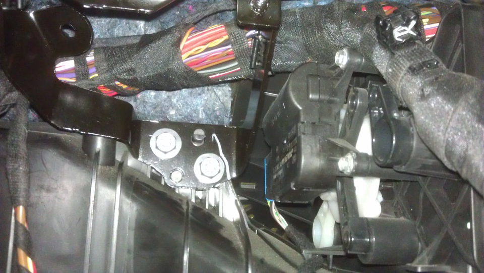

Возвращаемся на пассажирское место. Берем жгут проводов блока адаптивного освещения и объединяем его с проводами, которые пойдут на левый борт авто, под панель приборов со стороны водителя и делаем из них единый жгут. На левую сторону пойдут:
Оранжево-черный и оранжево-коричневый — CAN-шина привод блока управления адаптивного освещения в Gateway. Подключается все так же как описано в 04. Установка Ассистента дальнего света (FLA);
Зелено-черный — питание блока адаптивного освещения в блок предохранителей;
Сине-черный — питание правой фары в блок предохранителей;
Оранжево-синий и оранжево-коричневый — CAN-шина на левую фару.
Коричневый провод — Массу, прикручиваем к точке крепления массы, под центральной консолью со стороны переднего пассажира в районе ног.
Так как на пути прохождения жгута есть металлические конструкции панели приборов, то укладываем его в гофру подходящего диаметра и обматываем ее матерчатой изолентой. Провода я пропускал через центральную консоль в районе блока управления подушками безопасности (большой желтый разъем видно под центральной консолью).
Провода пускаем вдоль штатных жгутов, прикрепляясь к ним изолентой.
В районе разъема диагностического интерфейса подключаем CAN-шину блока адаптивного освещения. Выдвинув нижний малиновый фиксатор на блоке предохранителей вставляем сине-черные провода в 11(левый борт) и 12 (правый борт) пины блока предохранителей. Зелено-черный провод в оригинале должен подключаться к 13 предохранителю, я штатную проводку нарушать не стал и подключил контакт к 10 пину блока предохранителей, он был свободен.

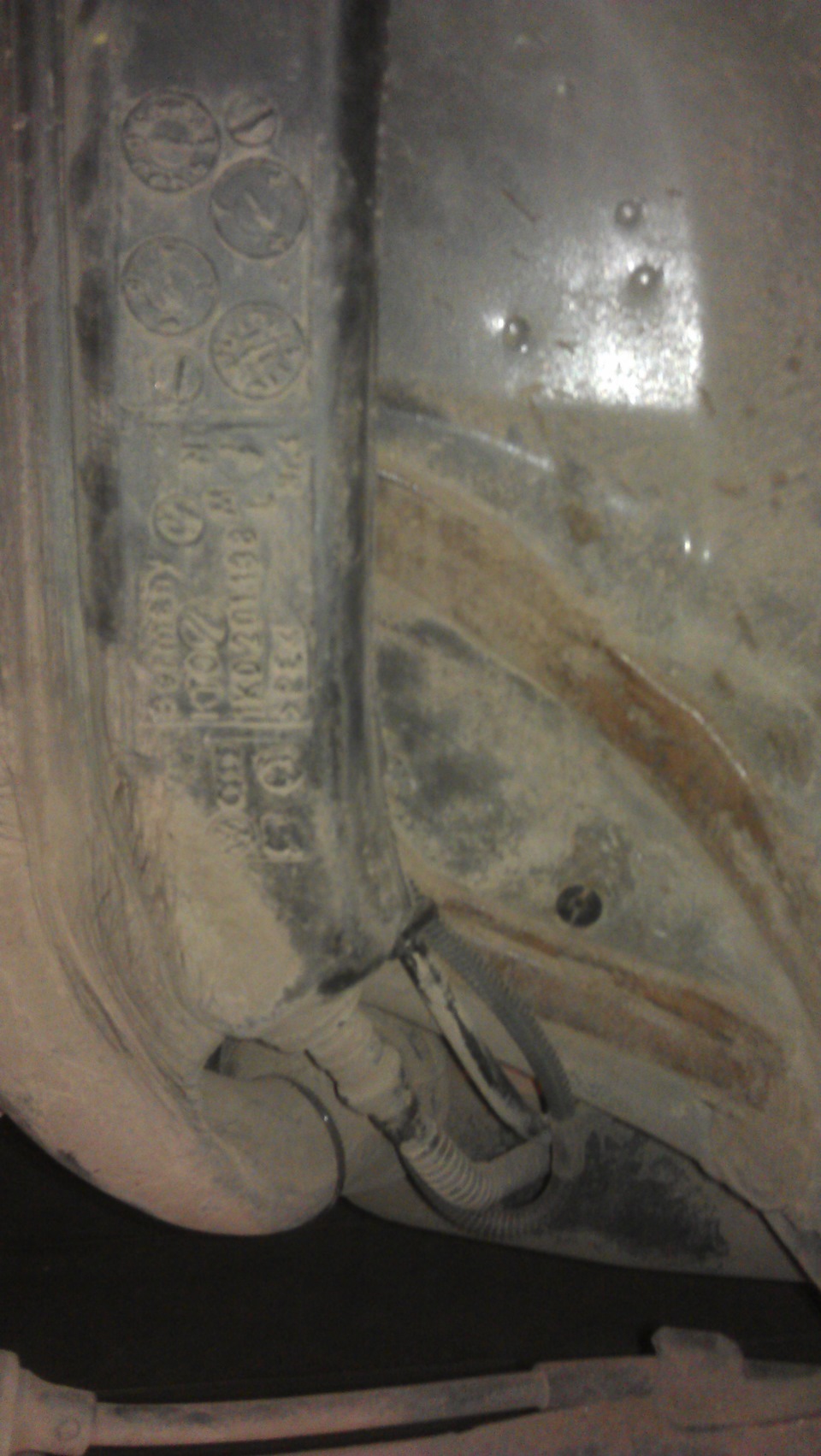

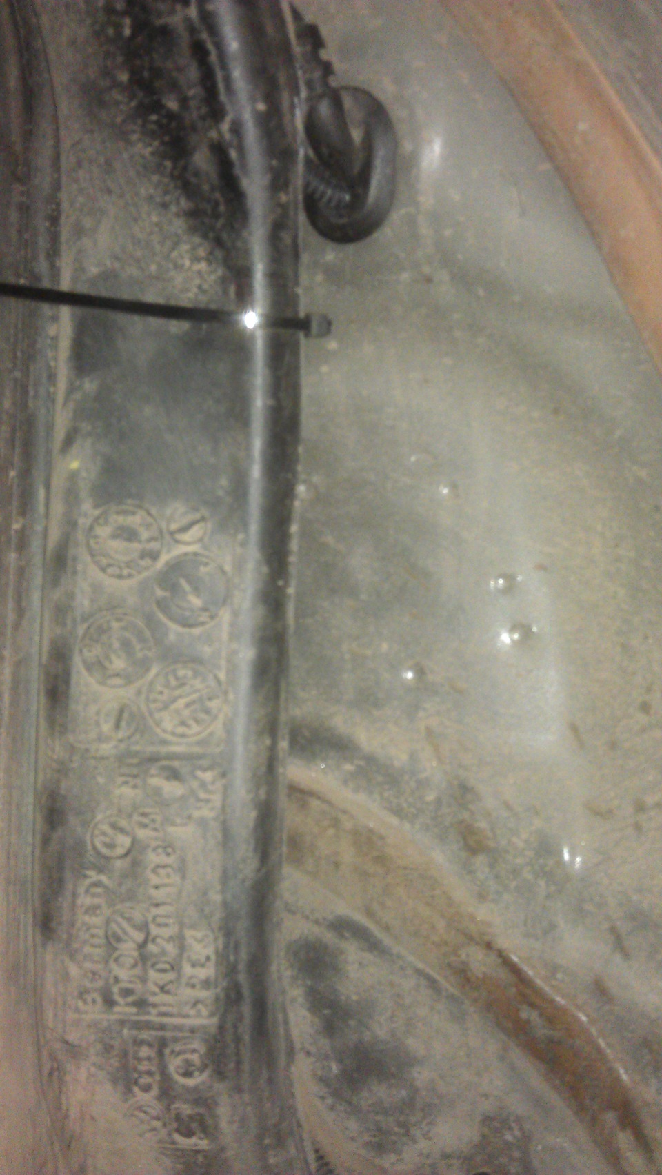

Для дальнейших работ потребуется смотровая яма или подъемник. С ямы закрепляем на подвеске заднего левого колеса датчик положения кузова. Он крепится на 5 винтов N 104 301 04 и специальные закладные гайки N 105 977 01. Сразу оговорюсь, что для запресовывания штатных закладных гаек необходимо использовать специальный инструмент, чтоб их развальцевать. Если таких гаек нет, то можно использовать гайки с зубчатых буртиком самоконтрящиеся. Правда придется немного помучиться с их наживлением и затягиванием. Датчик устанавливаем так, чтобы рычаг датчика смотрел на внешнюю сторону автомобиля. Провода от датчика лучше заправить в гофру подходящего диаметра. Проводку от датчика пробрасываем к заднему правому колесу, закрепляя пластиковыми хомутами.
Домкратим заднее правое колесо и снимаем его. С передней части арки откручиваем 5 саморезов крепления подкрылка о отводим его в сторону. Находим уплотнитель провода датчика АБС. Аккуратно (лучше с помощником, чтоб не повредить провода) делаем в уплотнителе отверстие сверлом. С помощью раздвижных пассатиж увеличиваем отверстие и просовываем провода внутрь салона. (уплотнитель очень жесткий).
Под аркй крепим провода пластиковыми хомутами к штатной проводке.
Собираем подкрылок, одеваем колесо, убираем домкрат.В салоне провод пропускаем под накладкой порога вдоль штатного жгута проводов, прикрепляясь стяжками или изолентой, доводим провод в пространство под бардачком. Подключаем датчик к разъему блока управления адаптивным освещением. Синий — 7 пин, Красный — 11 пин, Черный — 10 пин. На блок управления адаптивным освещением клеим сзади кусок шумоизоляции и закрепляем его на вертикальной стойке с помощью пластиковых хомутов под панелью приборов за бардачком.

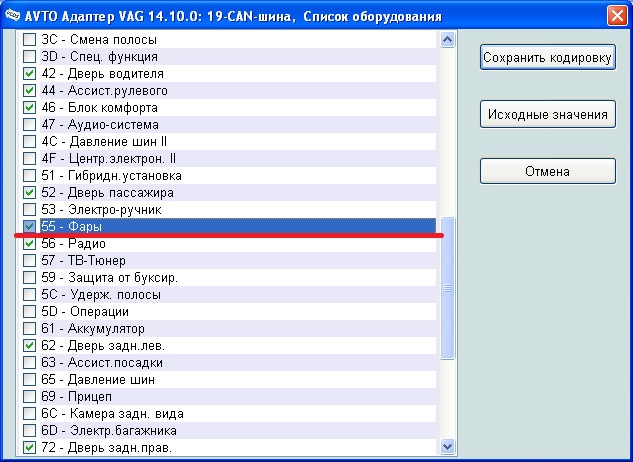

Производим кодирование блока. В 19 блоке отмечаем в списке оборудования 55 блок -Фары, сохраняем кодировку.
На панели приборов начнет мигать символ исправности ламп и высветится соответствующее сообщение.

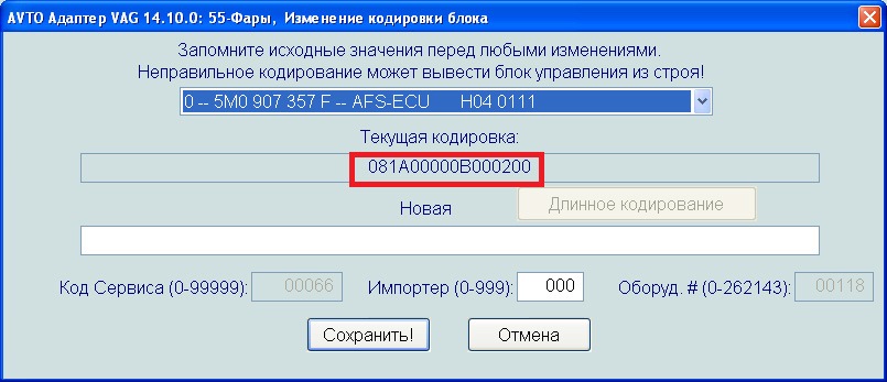

Заходим в 55 блок и записываем кодировку блока.
Если авто оборудовано датчиком света и дождя то кодировка будет: 081A00000B000200.
Если датчик света и дождя отсутствует то кодировка будет: 081800000B000200.

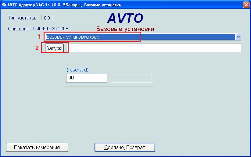

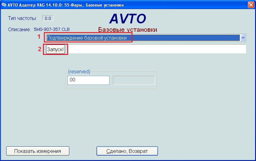

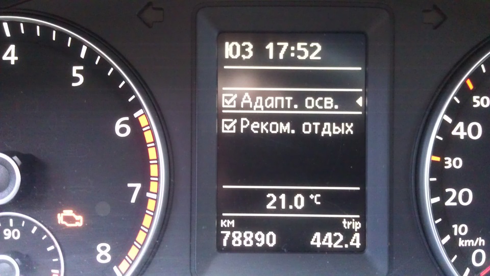

Символ исправности ламп загорится ровным светом. Заходим в базовые установки и делаем адаптацию. Машина при этом должна стоять на ровной поверхности, в салоне должен находиться только водитель, бак должен быть полностью заправлен, либо аналогичный по весу груз должен находиться в багажнике.
Сначала делаем "Базовую установку фар".
Затем делаем "Подтверждение базовой установки"
В меню панели приборов на экране "Ассистенты" появится пункт "Адаптивное освещение".

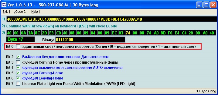

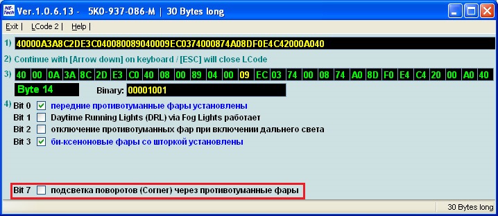

Заходим в 09 блок и в 14 байте в 7 бите отключаем подсветку поворотов через противотуманные фары.
В 17 байте снимаем галку в 0 бите
Теперь при повороте руля на угол более 120 градусов, включении поворотников, либо при включении задней скорости будут загораться лампы боковой подсветки в фарах.

В меню панели приборов в настройках в пункте "Освещение и обзор" появился дополнительный пункт "Левостороннее движение" при его отметке индикатор исправности ламп мигает 5 раз и световые пучки сдвигаются влево. Удобно если едем в страны с левосторонним движением.

Привет. Про 17 байт в нулевом бите не понял . То есть ты ставишь подсветку поворотов отдельной лампой, но при этом адаптивный свет отключается? Извини за ликбез, просто я думал весь кайф в адаптиве, что фары за рулем двигаются, или я че то не так понимаю . Заранее спасибо
Привет. Тут выбирается какими лампами осуществляется подсветка поворотов. Противотуманками или дополнительными лампами в основных блока фарах. Значение этого бита не влияет на поведение адаптивного освещения, линзы будут следовать движению руля. За их работу отвечает другой блок.
Спасибо! Все понял!

а зачем в кодировке отключать подсветку поворотов через туманки? Они конфликтуют с подсветкой поворотов ксеноновыми фарами или что?

Там либо то, либо будет работать, одновременно не получится.
у меня гонят корнеры и там и там
У тебя работают корнер ( птф)с подсветкой в фарах одновременно?
Да…
Тогда надо тоже включение корнера сделать.
VW R36 STORE
Поставил галку в 14 байте у меня подсветка поворотов в фарах перестала работать. Как 5адо правильно сделать?

А Corner ( через ПТФ) обязательно отключать, при активации AFS ? Нельзя сделать так, что бы и ПТФ работали в режиме Corner и подсветка в фарах включалась?
Это в 17 байте в 0 бите задается.
Понял, спасибо.
