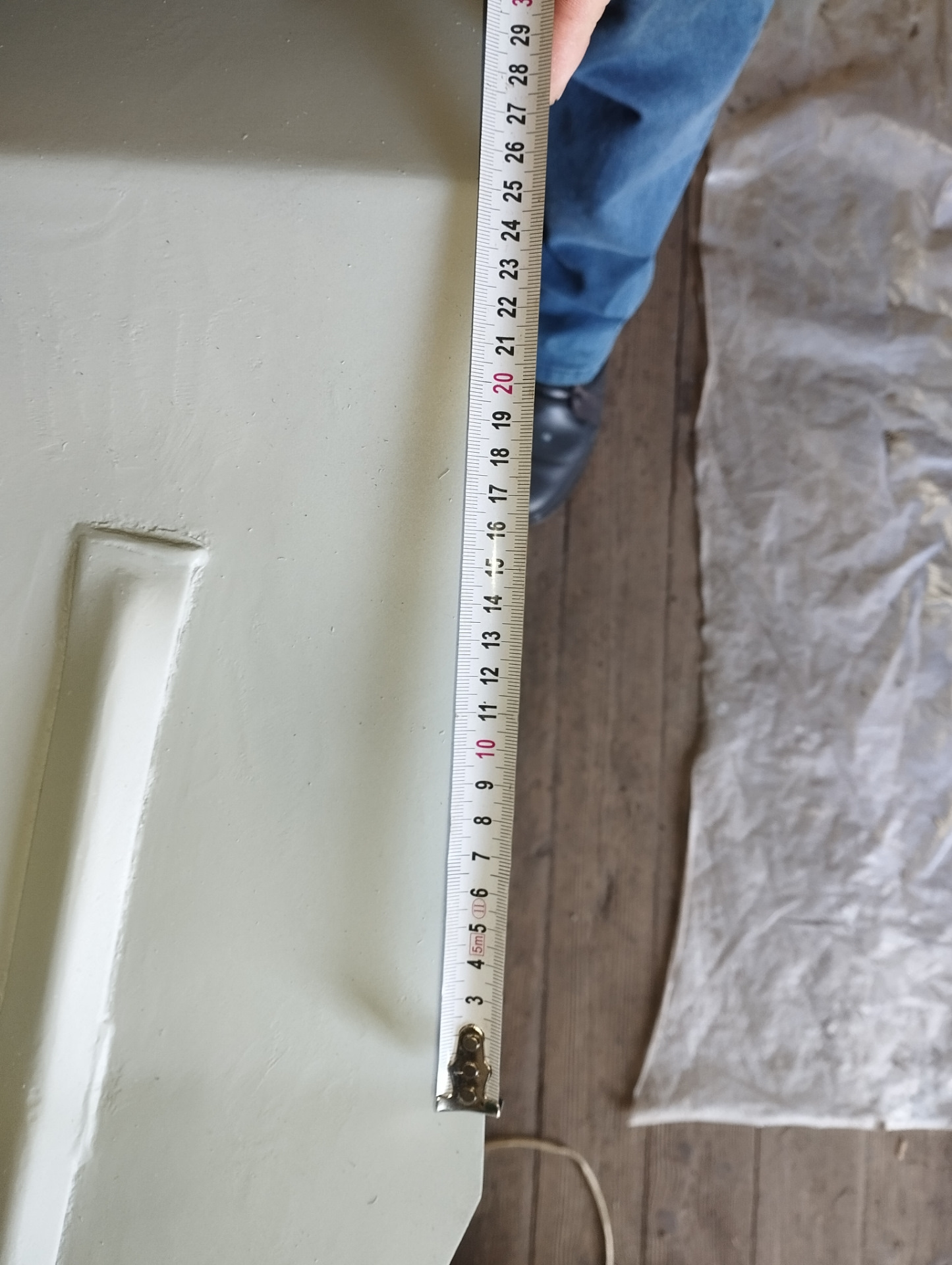

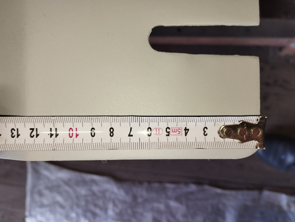

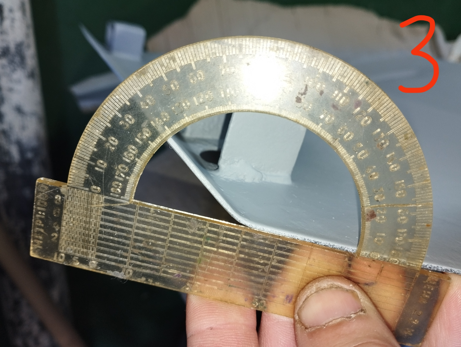

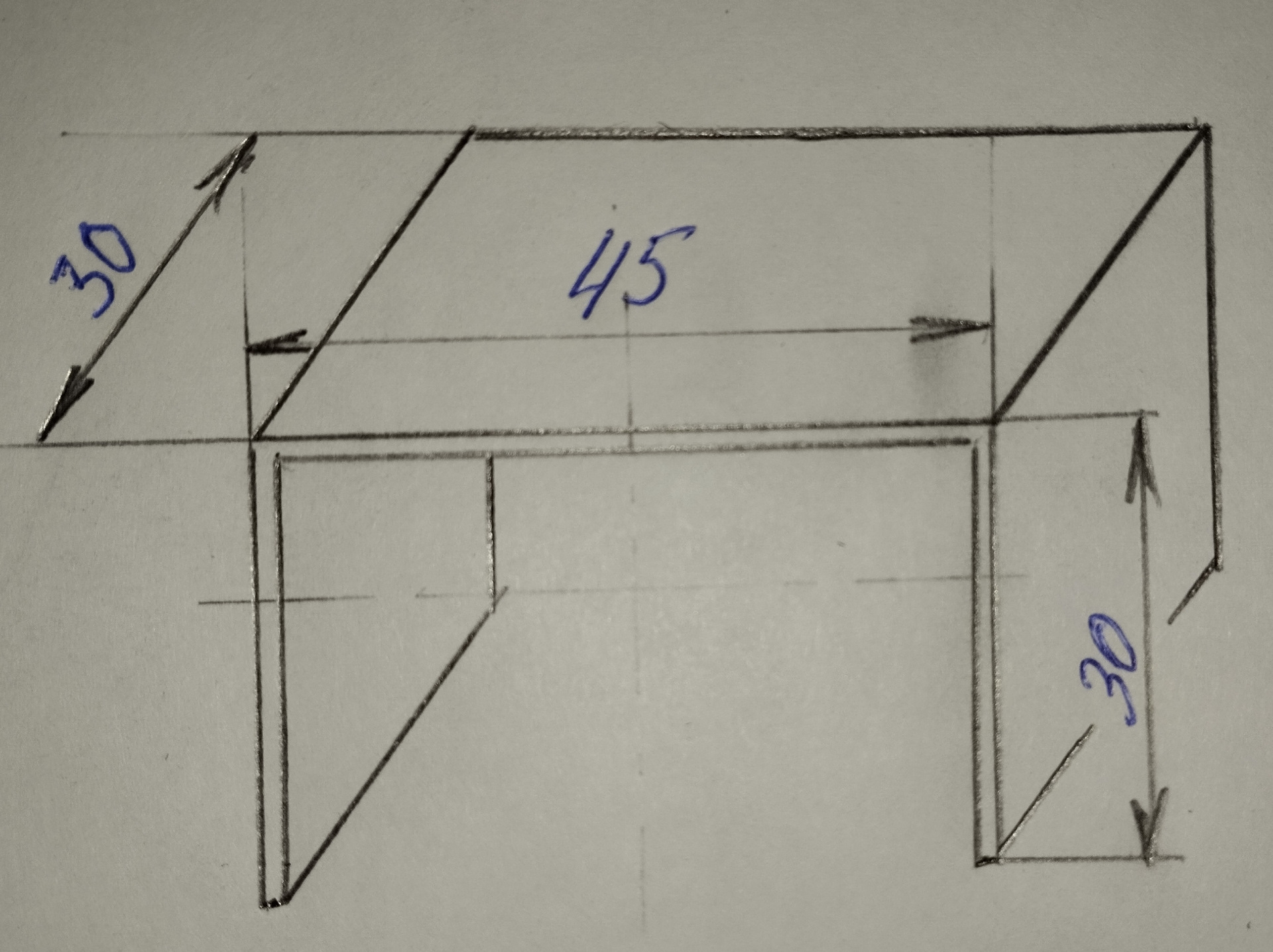

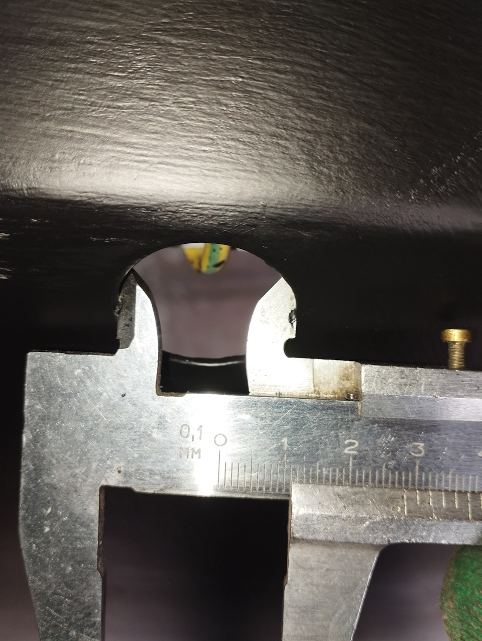

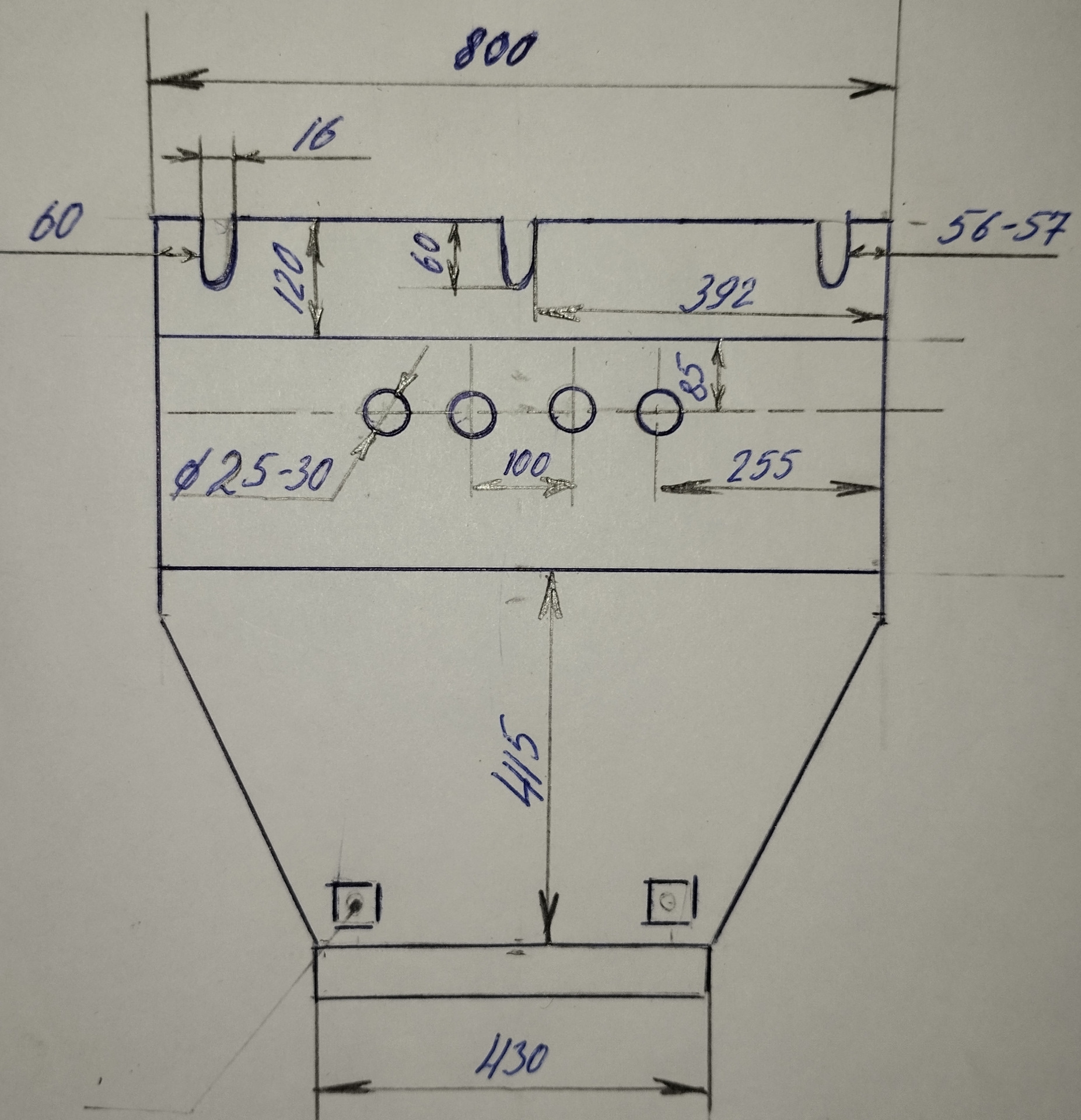

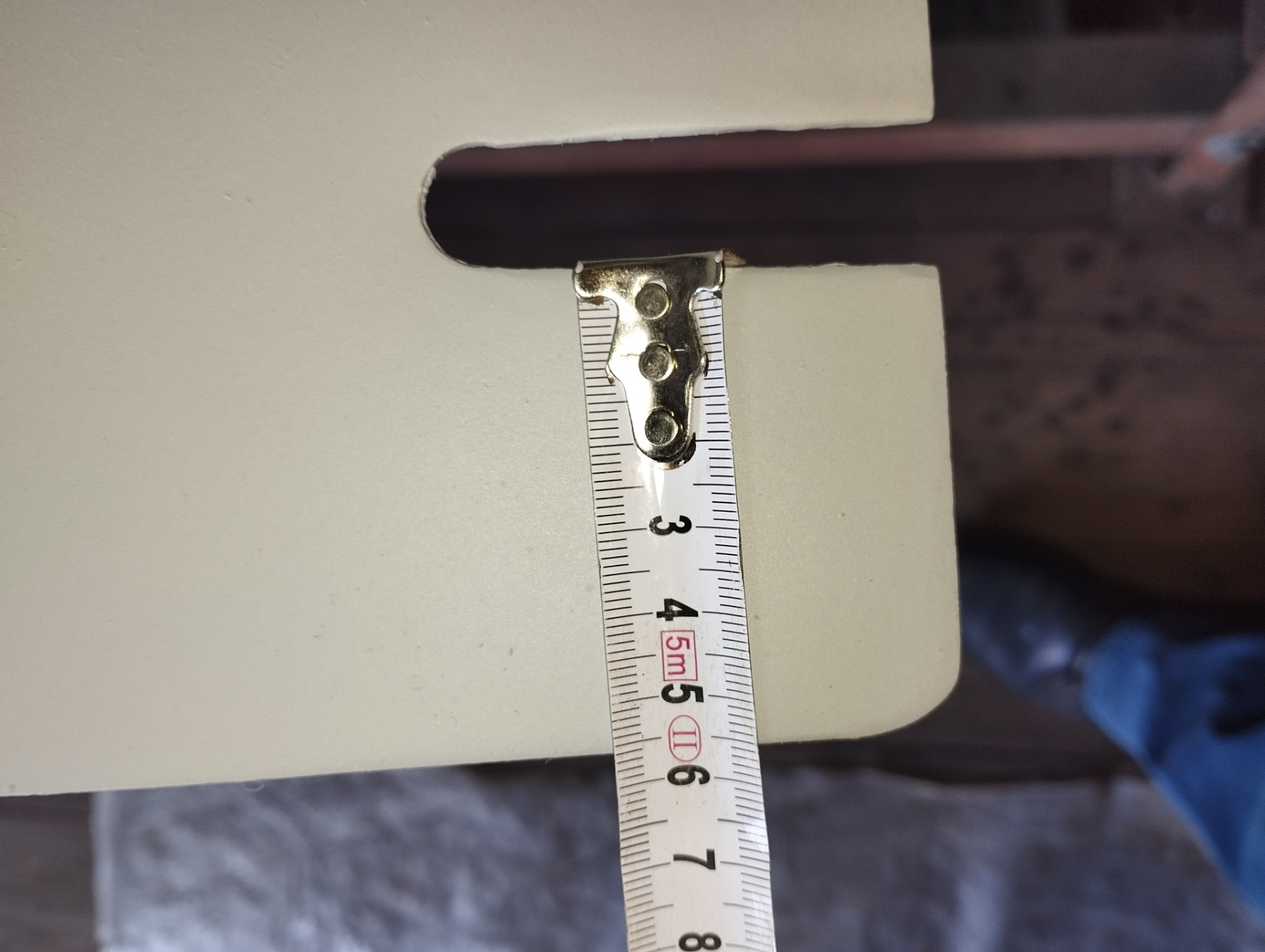

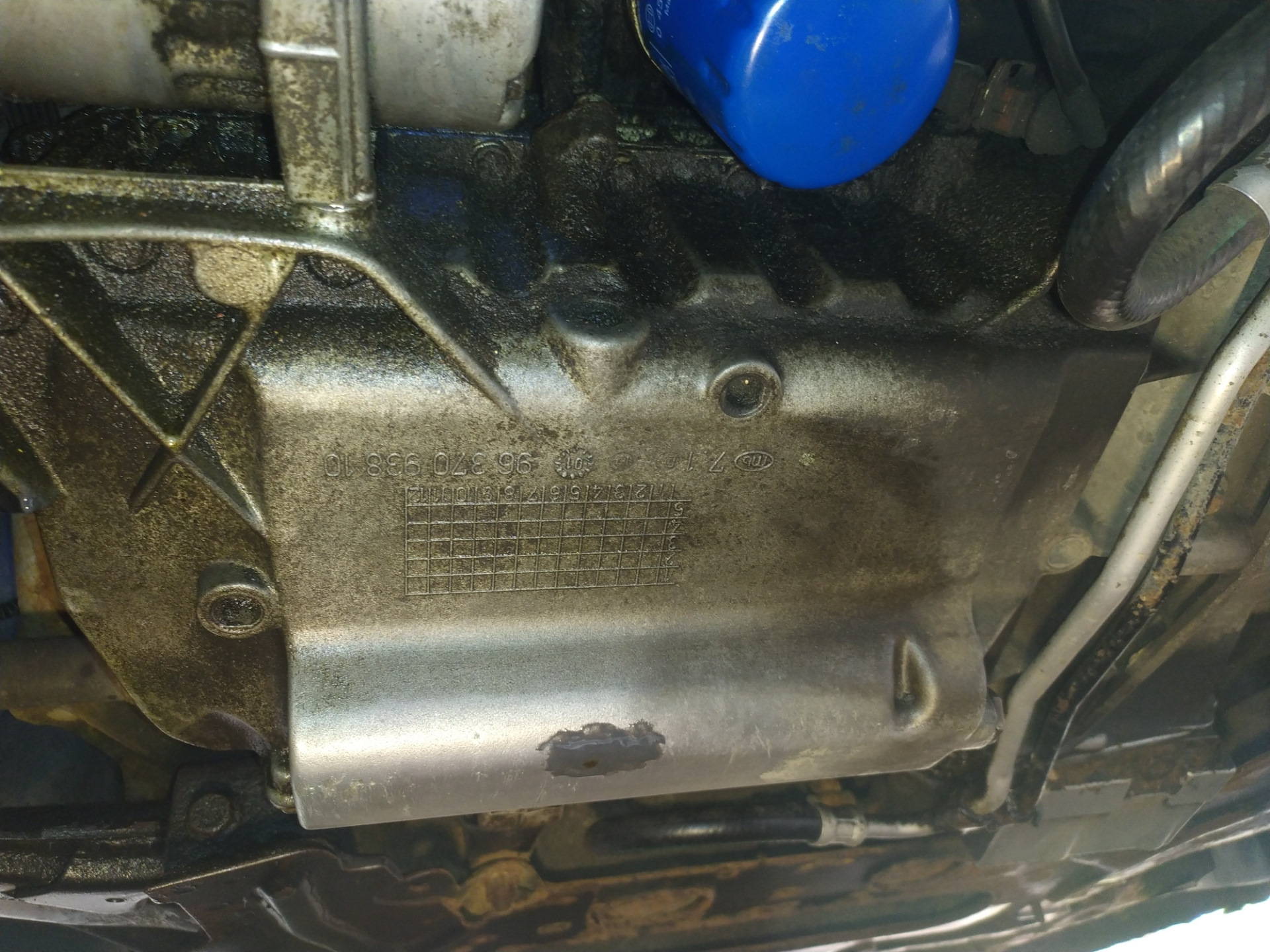

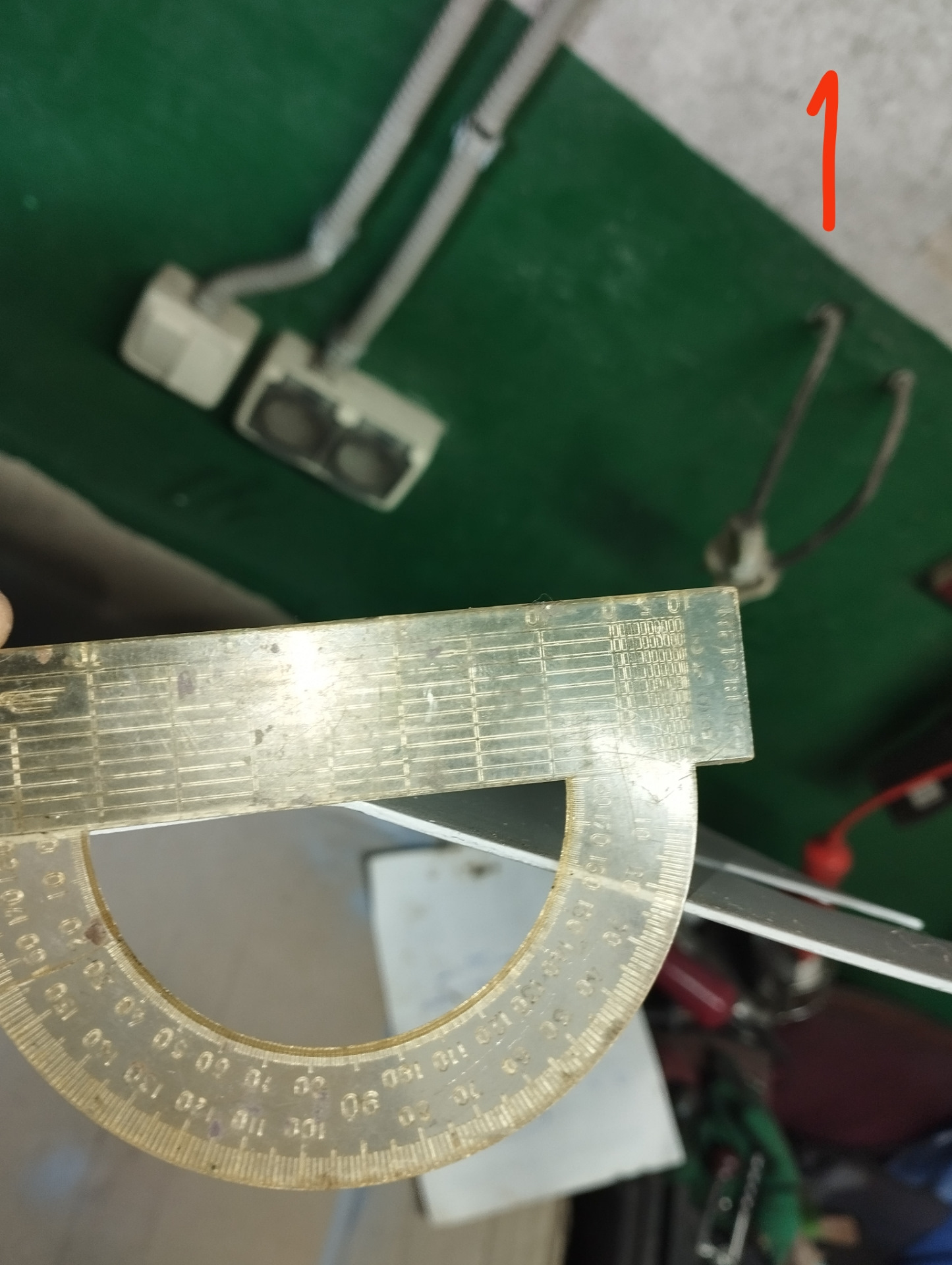

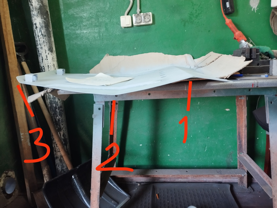

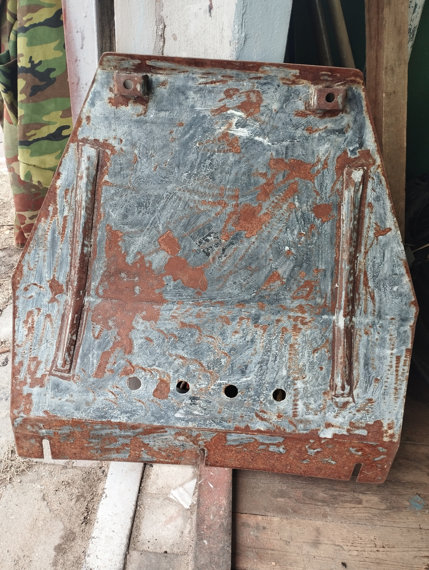

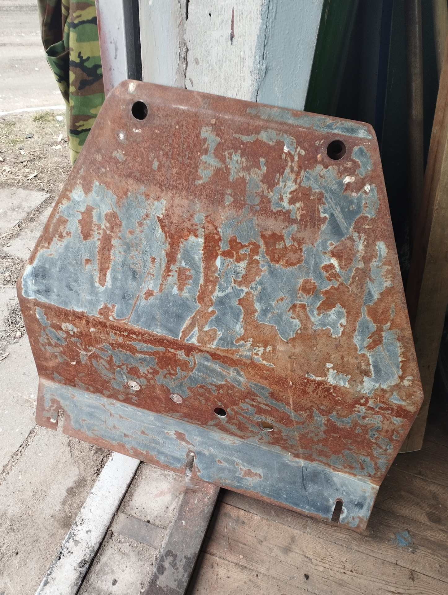

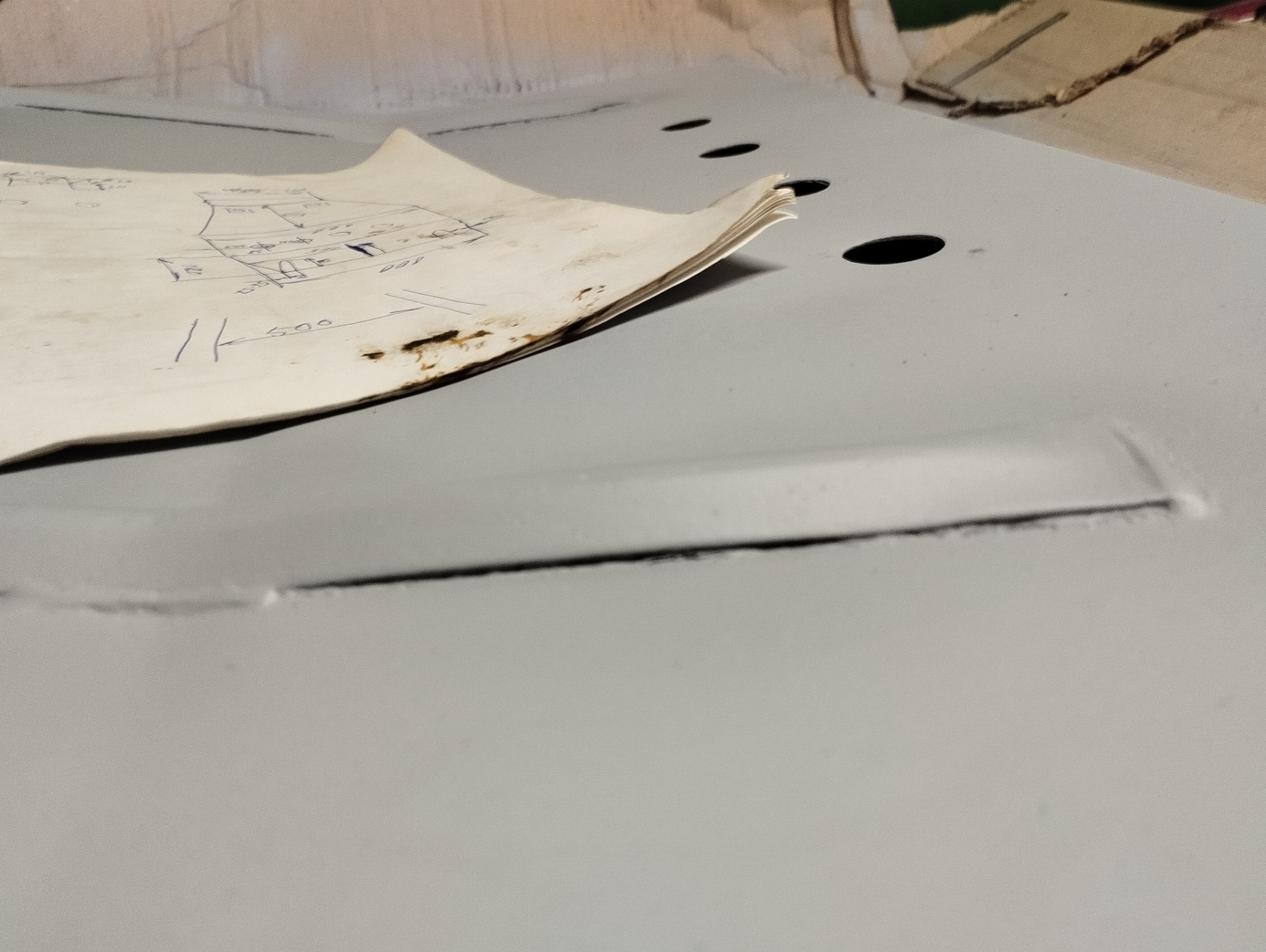

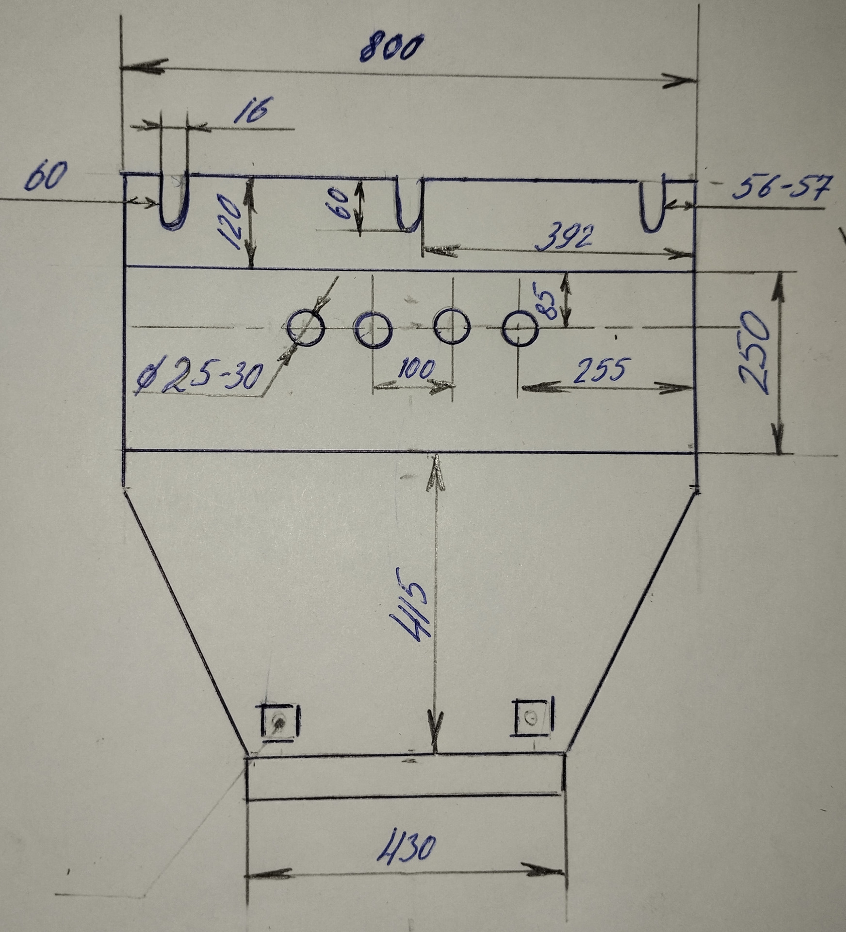

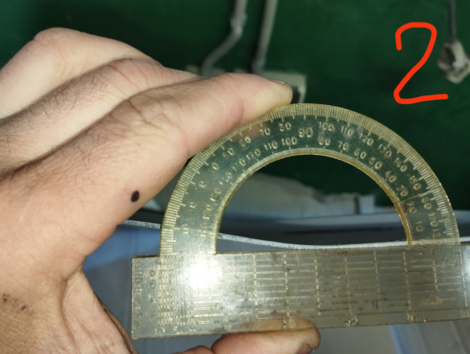

Может кому пригодится, долго искал чертежи, эскизы, хотел самостоятельно сделать, но нигде размеров не находил. Может где-то, что-то и забыл измерить. Ребра жёсткости можно и по другому выполнить. На специалиста в чертёжном деле не претендую, поэтому как смог…
Толщина брони 2мм.

Примерно подходящий лист металла подобрал по рисунку. Вроде должно получиться.
А то у меня картер не в идеале.
Самое странное машинам уже по 25 лет, а защит самодельных с инструкциями в интернете няма…
Подскажи толщину листа защиты.

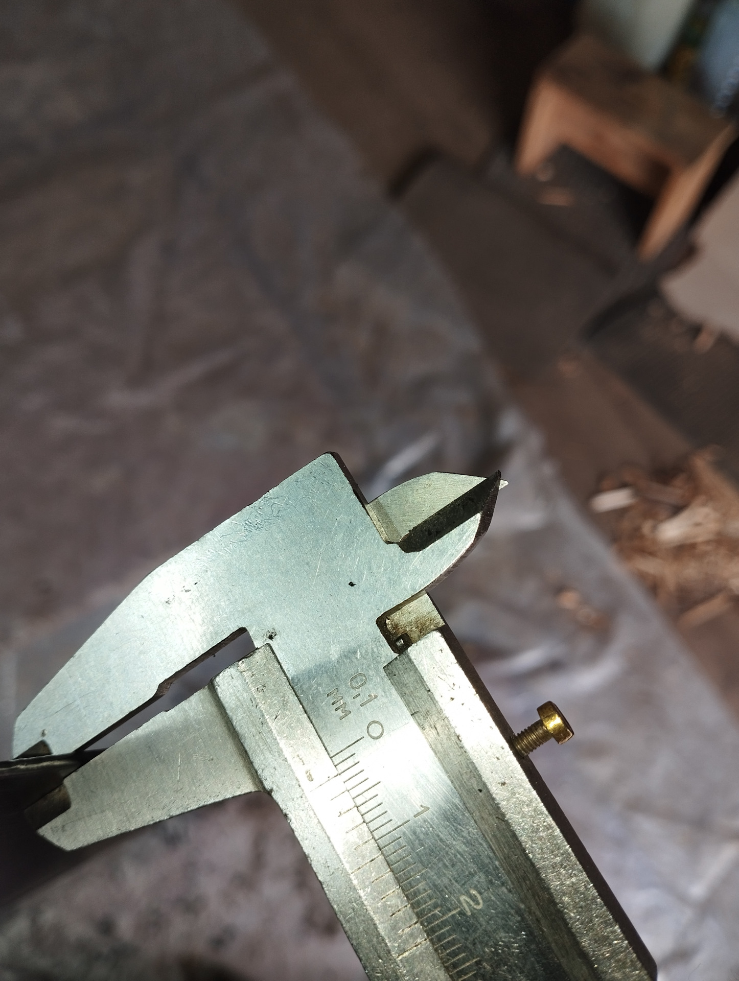

Штангенциркуль забыл взять, не все отверстия измерил, завтра поеду в гараж померяю, лишь бы не забыть.
Igor76159
2мм
Спасибо!
Класс! 👍 Ценная информация. Еще бы отверстия под сливные пробки. Но у разных моторов они в разных местах. Думаю потом по месту можно прорезать.
