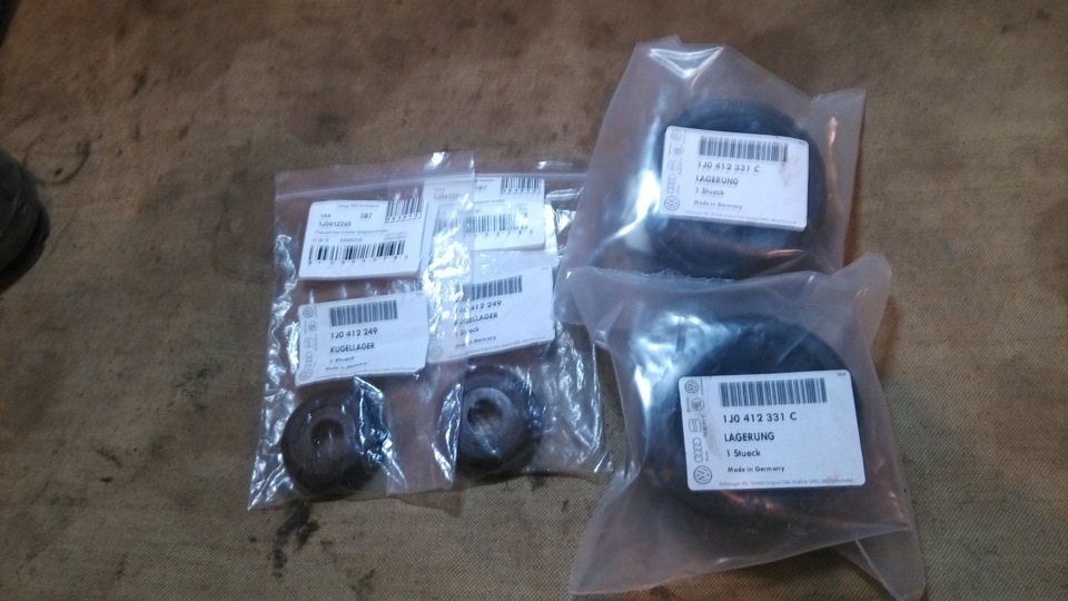

Список:
Масло Mobil Super 3000 5W-40
Фильтр масляный двигателя с прокладкой VAG 074 115 562
Фильтр воздушный двигателя VAG 1J0 129 620
Фильтр салона VAG 1J0 819 644
Пробка сливная с магнитом M16x1.5
Подшипник опоры амортизатора VAG 1J0412249 — 2 шт.
Опора амортизационной стойки VAG 1J0412331C — 2 шт.

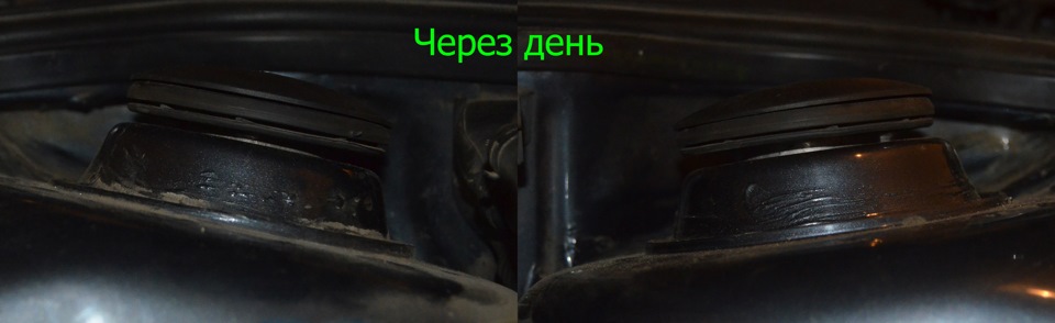

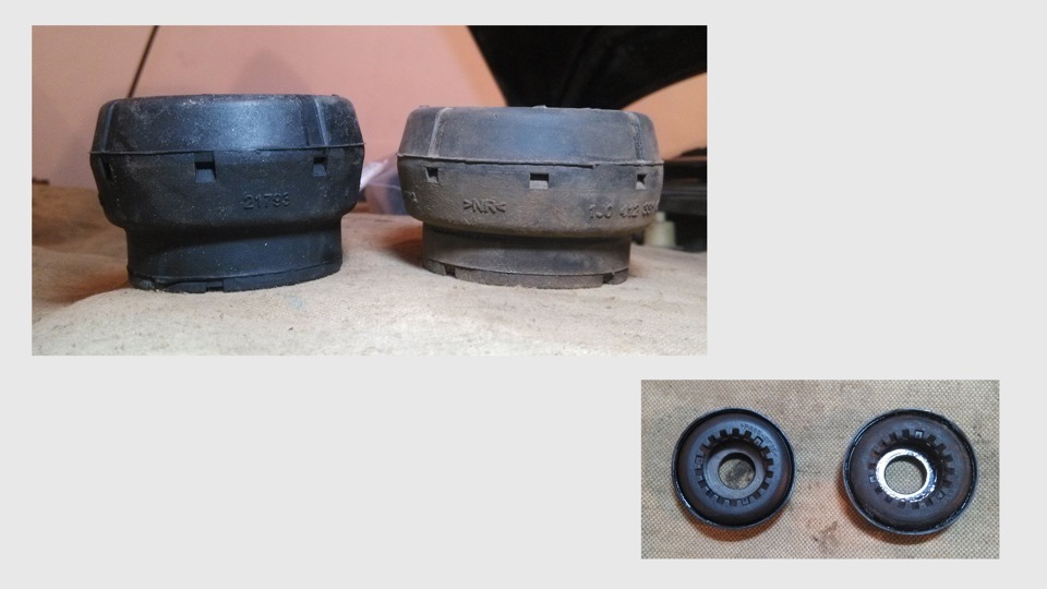

Заменил опоры передних стоек вместе с подшипниками, пытался заменить не снимая стойки, по отличному мануалу, но сжав пружины — места оказалось очень мало, вытащить старую опору не удалось (наверное из-за пассатовских пружин) решил снять стойку целиком:
Через день появилась щель между кузовом и чашкой:

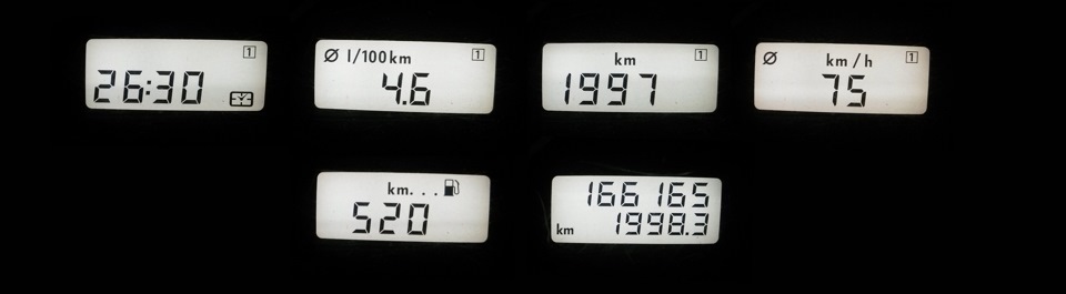

Ну и расход не может не радовать, ездили в Анапу (2000 км). на обратном пути решил замерить расход: заправлялся два раза — по приезду домой остаток топлива составил пол бака (1.5 бака на 2000)

Как отходили или ходят?
Также просели
Комментарий удалён
Понял, учту, спасибо.
Со временем щель будет ещё больше между кузовом и чашкой. Уже проходили это. Правда мне удалось поменять опоры не снимая стойки)
Привет подскажи по сборке стойки.
Никак немогу определиться с тем как крепится резиновая опора:
Насколько я понимаю первая гайка зажимает только подшипник, а вот потом уже вместе с верхней чашкой второй гайкой зажимается резиновая опора.
Я правильно понимаю?
Просто нам нужно поменять только резиновую опору и её точно можно вытащить только открутив верхнюю гайку и опустив стойку максимально вниз. Остается вопрос, правильной ли будет такая замена, или все же нужно гайку с подшипника тоже откручивать и зажимать его через опору(хотя насколько я понял гайка просто проваливается в неё).
В общем вот такой сумбур небольшой, надеюсь поймешь меня.
Комментарий удалён
Все понятно, спасибо

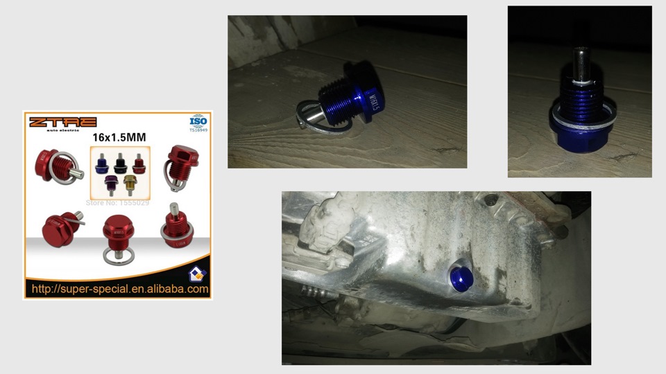

Тоже резьбу сорвали на каком-то сервисе, пока езжу на сантехнической ленте с герметиком. Пробку заказал такую N 016 02 81, но все руки не доходят то перенарезки резьбы.
Комментарий удалён
эта пробка подходит на все двигатели?
Комментарий удалён
Если она что-либо насобирает, то грустно весьма уже.
зачем пробка с магнитом?
