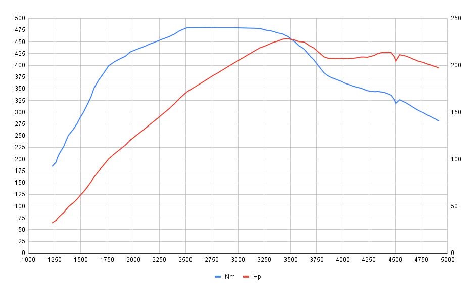

Всем привет! В связи с тем, что я занимаюсь сборкой свап комплектов на базе DFHA 190 лс, а многие обращающиеся не понимают о чем идет речь и подменяют понятия, то решил написать пост о стейджах простыми понятными словами. Надеюсь кому-то информация будет полезна.
Stage 1 — программное увеличение мощности и крутящего момента 180-195 лс, 380-400 Н.м. 0-100 — около 8,5 сек, 100-200 — вечность. Здесь нужно аккуратно подходить к чип-конторе, т.к. есть недобросовестные, которые могут залить консерву с отключенными защитами, в том числе по ЕГТ (температура выхлопных газов), а также надо иметь ввиду, что стоковая сухая турбина разных ревизий имеет желание разлететься (облом вала крыльчатки) при каждом удобном случаи (например локальный перегрев). Не надо на ней долговременной лупить 180-200 км/ч. Вариант этого стейджа при подходе с головой имеет место быть, чтобы немного взбодрить машину на обгонах.
Stage 2 — замена экологии на пайп с программным отключением. В нашем варианте вплоть до Stage 3 без гидрида, практически ничего не дает, проверено логами и замерами в разных вариантах. Имеет смысл если забит сажевый, в остальном случаи просто тачках станет вонять, а результат — плацебо.
Stage 3 CUNA — турбина без водяного охлаждения от версий на 184 л.с., является не плохим бюджетным вариантом, т.к. при замене не требует ничего кроме самой турбины и демпфера, в рекомендациях только замена дозирующего клапана. Также не требуется замена экологии и топливной атрибутики. Данные турбины, в отличии от стоковых на 150 лс уже не страдают разлетом и на них можно уже спокойно долго ехать 160-180 км/ч, единственным минусом в таком режиме будет только высокая температура масла. 0-100 — около 7,0 сек, 100-200 — 30-33 сек. 210-220 лс. 460-480 Н.М.
Stage 3 CUNA гибрид — единичный случай, данных по нему пока нет. Ведется работа по сравнению с гибридом от версии 190 л.с. Предварительно 250 л.с. 500 Н.М.
Stage 3 DFHA — турбина с водяным охлаждением от версий 190 лс. (то, что она с маслом и водой не делает ее гибридной), является лучшим решением для тюнинга DGBC, DGFA и т.д. 150 л.с. В данном свапе уже требуется замена большего количества компонентов, наддувочный с демпфером, инлет, трубки охлаждения и т.д. На выходе получаем 230-240 л.с. 480-500 Н.М. 0-100 6,2-6,4 сек, 100-200 — 29-30 сек. Не требует замены экологии и топливной, кроме дозирующего клапана и то как рекомендация. И вот на этом варианте уже можно сколько угодно долго лупить по трассе, не боясь на высокую температуру масла, единственные ограничения (снижение динамики) будут по ЕГТ при резком наборе скорости со скоростей 160-170+км/ч. Если вы не трассовый гонщик, то можно остановиться на этом варианте, а при рабочей экологии еще и не пахнуть. Можно убрать экологию и поставить пайт, но это ровным счетом ничего не даст, не мощностных характеристик, не снижения ЕГТ, проверено лично. Сам отъездил на этом варианте 2,5 года, в начале с полной экологией, потом с пайпом+кат 200 ячеек, но ради науки пошел дальше.)
Stage 3 DFHA гибрид — турбина от версии 190 л.с. с водяным охлаждением с расточенным корпусом холодной части и увеличенной крыльчаткой. Данный вариант уже для тех, кому надо ехать. 260 л.с. 500 Н.М. 0-100 — 5,8. 100-200 — 22-23 сек. В данном варианте кроме всей обвязки из обычного Stage 3, рекомендательно требуется замена форсунок и обязательная замена экологии. Это самый дорогой на выходе вариант тюнинга, но и самый едущий. Здесь кроме цифр вы получаете очень эластичную машину на низах и стабильно ровный подхват во всем диапазоне. В отличии от предыдущего варианта начало и интенсивность работы защиты по ЕГТ уходит за 200 км/ч, там где обычный Stage 3 DFHA уже сдувается по ЕГТ, гибрид продолжает ехать на максимальном моменте с разницей 100-200 в 7-8 сек.
Все мощностные характеристики и результаты замеров приведены на чипе HFT (Kolyaka).

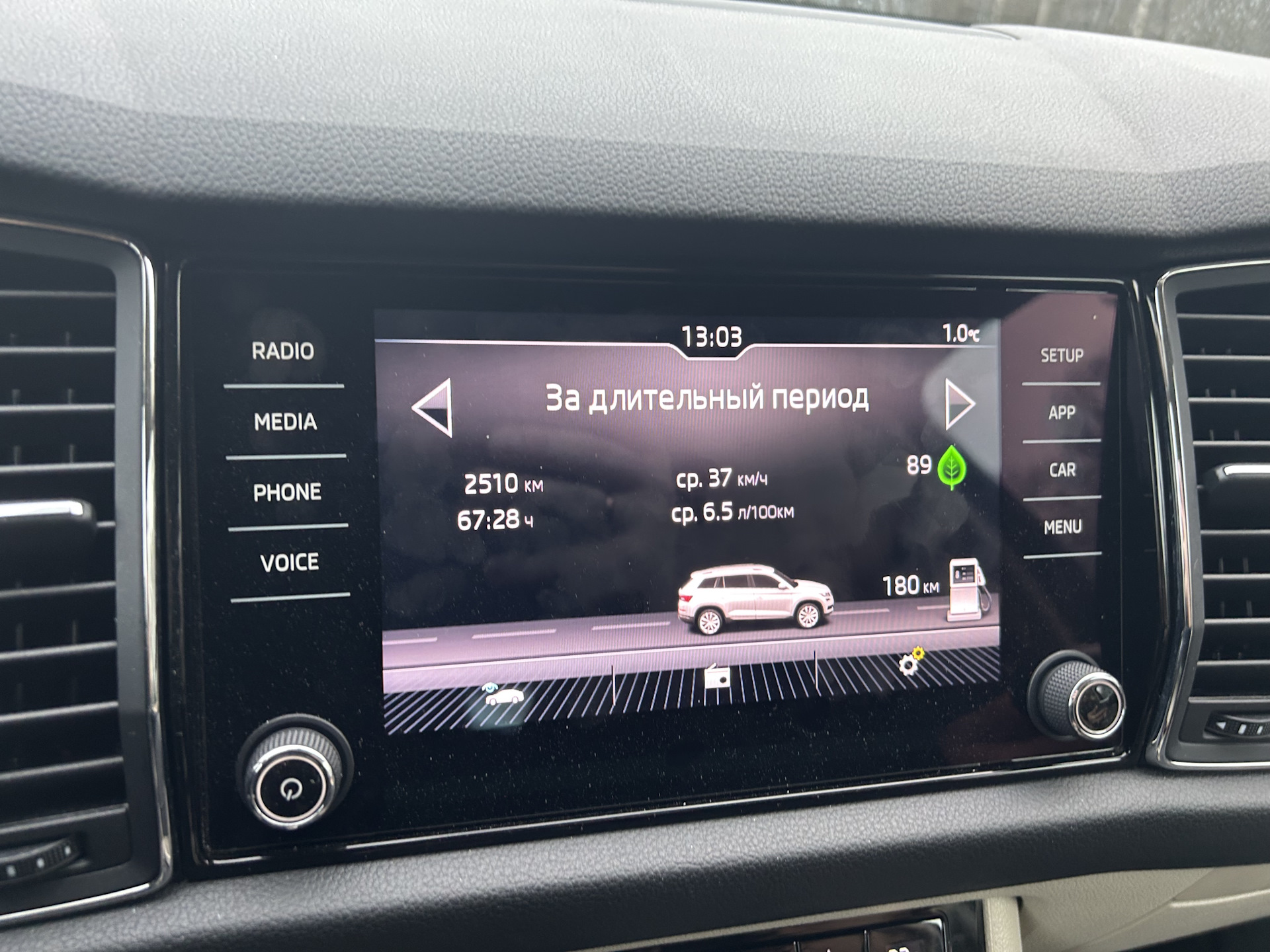

Коля, прочитав этот пост лишний раз убедился в правильности выбранного мною сетапа! Мне вот именно на повседнев город/трасса прям за глаза — и едет, и не воняет. Пока не понял что по расходу — вроде вырос, но меня это не парит — я и ездить конечно стал по другому!
Еще раз спасибо тебе, Илюхе и Коле 🤝🤝🤝

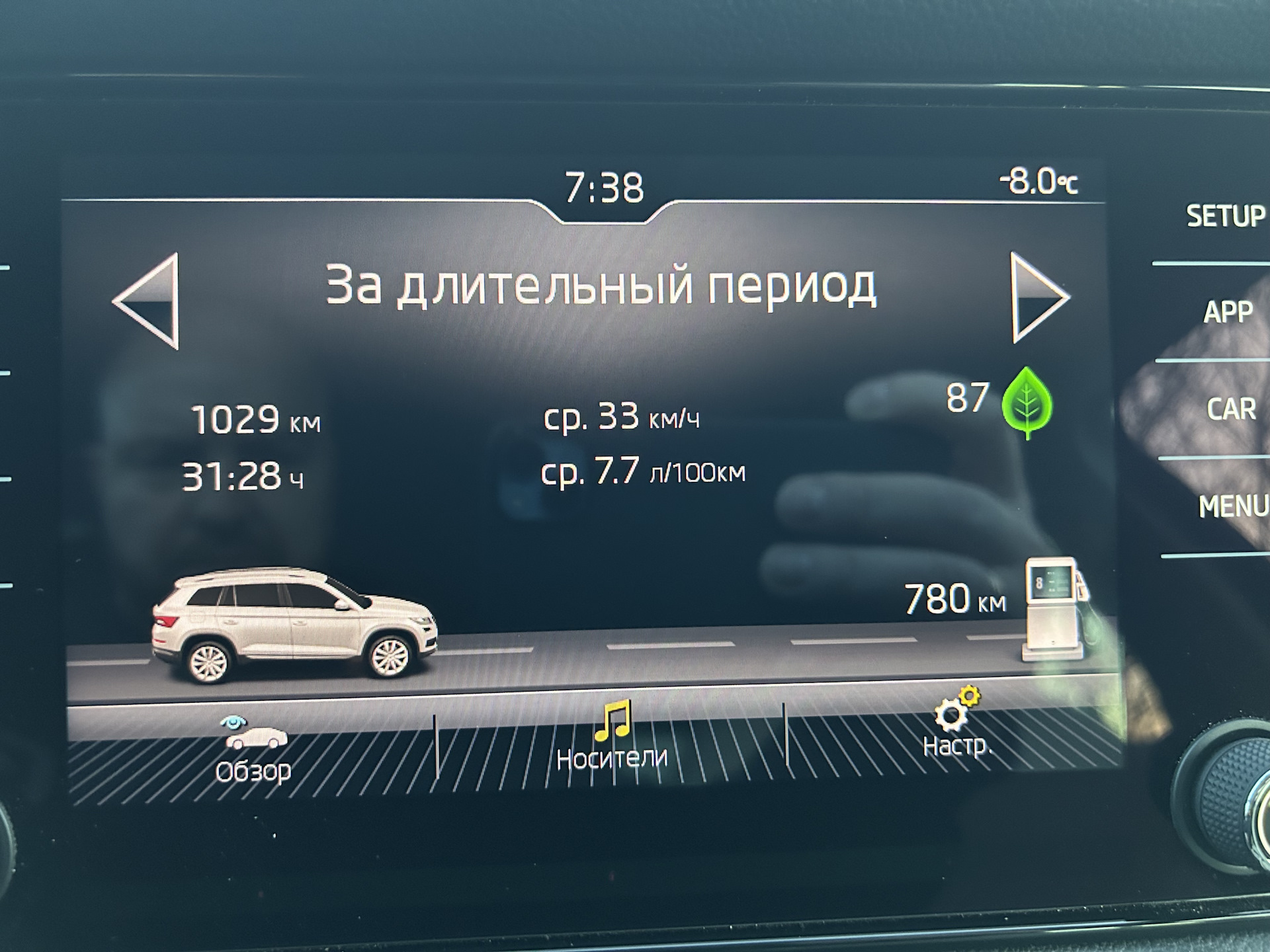

Вань, спасибо, как я и написал, это достаточный вариант цена/результат. Прикасаешься и расход на трассе станет обычным, как и был, город не показатель, особенно если нажимать.
Коля, ну вот с замены турбины расход — это с учетом настроек и тестов. Покатаем и посмотрим, но ты знаешь что для меня это чисто практический интерес — не гонюсь за этим

Так Куна на Колиной настройке 230 на маховике выдаёт же. У меня 228 вроде.
На колёсах цифры могут быть разные, в зависимости от стенда)))
Надо смотреть реальности в глаза, разница в 10 л.с. не может ехать медленее 0-100 на 0,8 сек.
Может. Тут важно на каких оборотах достигаются пики. И протяжённость "планки"
Snegg-P
У меня тоже турбина от CUNA, 230 лс и 480 нм, 0-100 6,5-6,6с
Мокрая турбина чуть лучше продувку имеет, за счёт чего ощутимо лучше едет после 170 кмч
Сам на куне, но лучше 7 секунд не ехал пока, хотя медведь потяжелее немного.
А колеса какие? У меня 17"
Замеры все были на 19 триглавах.
17-е у меня зимние, но на них ни разу не замерялся.
На 17 из 7 выехал бы, но не сильно, в районе 6,8-6,9
Зато 6 литров на сотню 🔥😂
Расход это приятный бонус

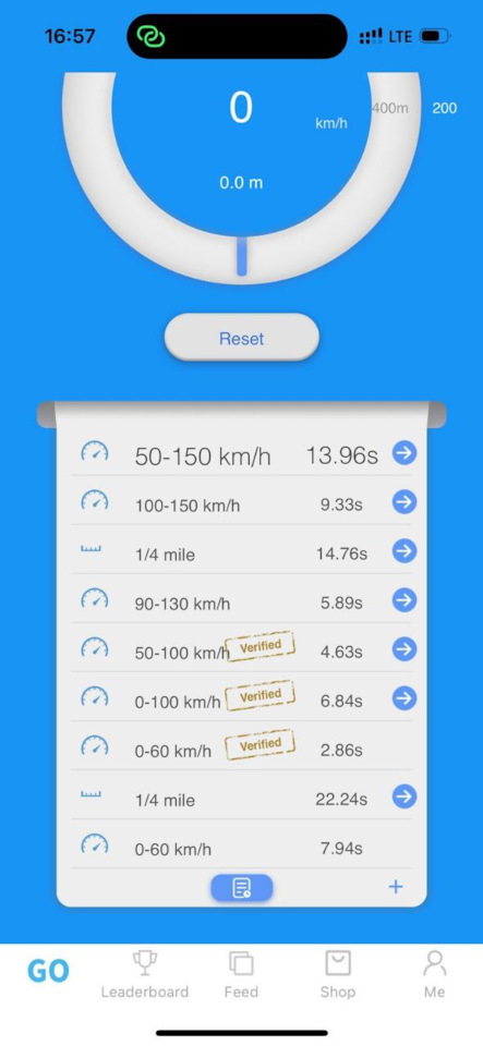

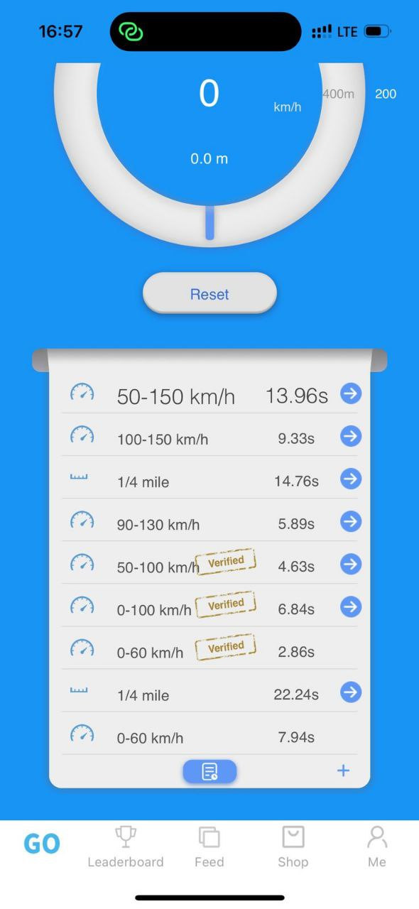

Ага, я тож думаю о полезности этих данных. Мне гораздо важнее за сколько я смогу резко ускориться, например, с 90 до 130… Когда уходишь на "рывок" для обгона…
Хорошо, а если так 100-150 7,03 сек?
DedMoped810
Вот нашел замеры товарища на Куне.
Свои где-то затерялись, надо искать.
