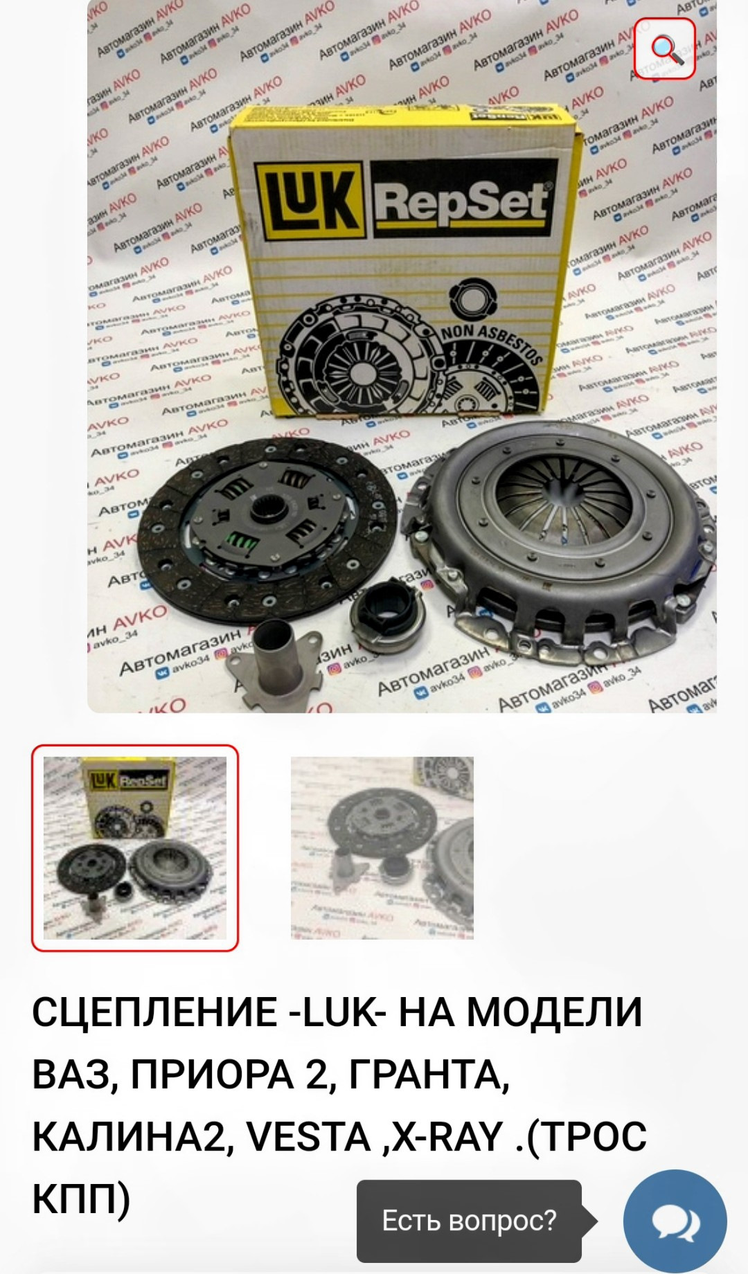

Комплект сцепления был установлен фирмы Luk, который покупался ещё полтора года назад за 11к. Сейчас такой комплект 17к в том же магазине.

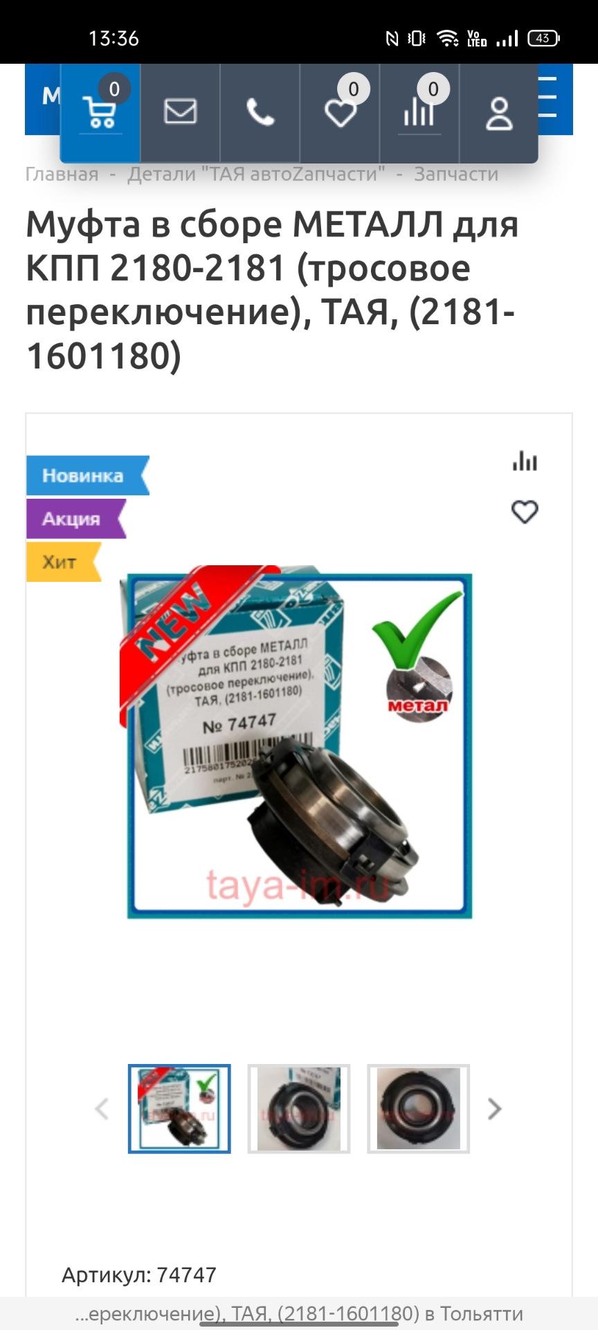

Выжимной подшипник из комплекта не использовался, а был заказан отдельно металлический подшипник производства ТАЯ. Заказывал на сайте производителя taya-im.ru/product/mufta-…chenie-taja-2181-1601180/

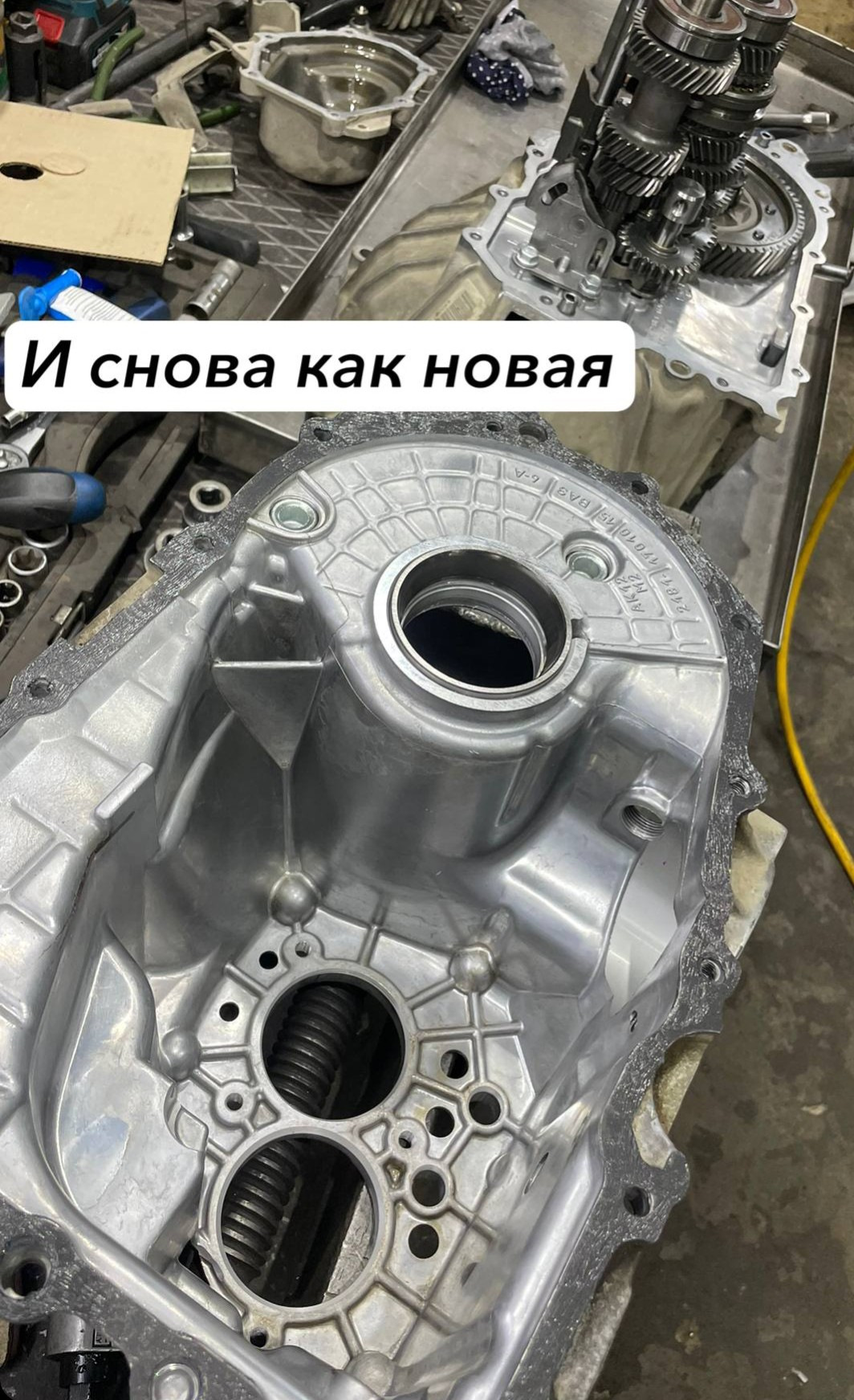

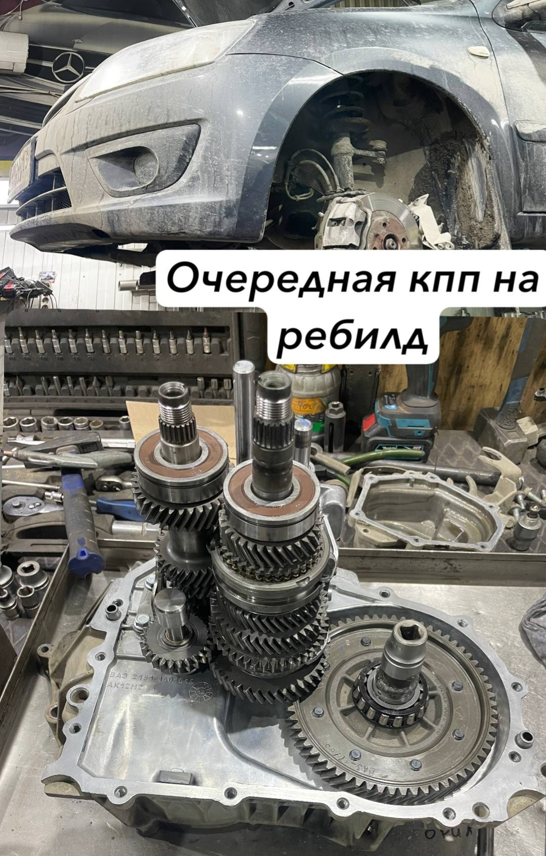

Заодно с заменой сцепления провели ревизию КПП. По итогу коробку отмыли, заменили все подшипники и масло. Масло залили Kixx 75w85 в железной канистре.
