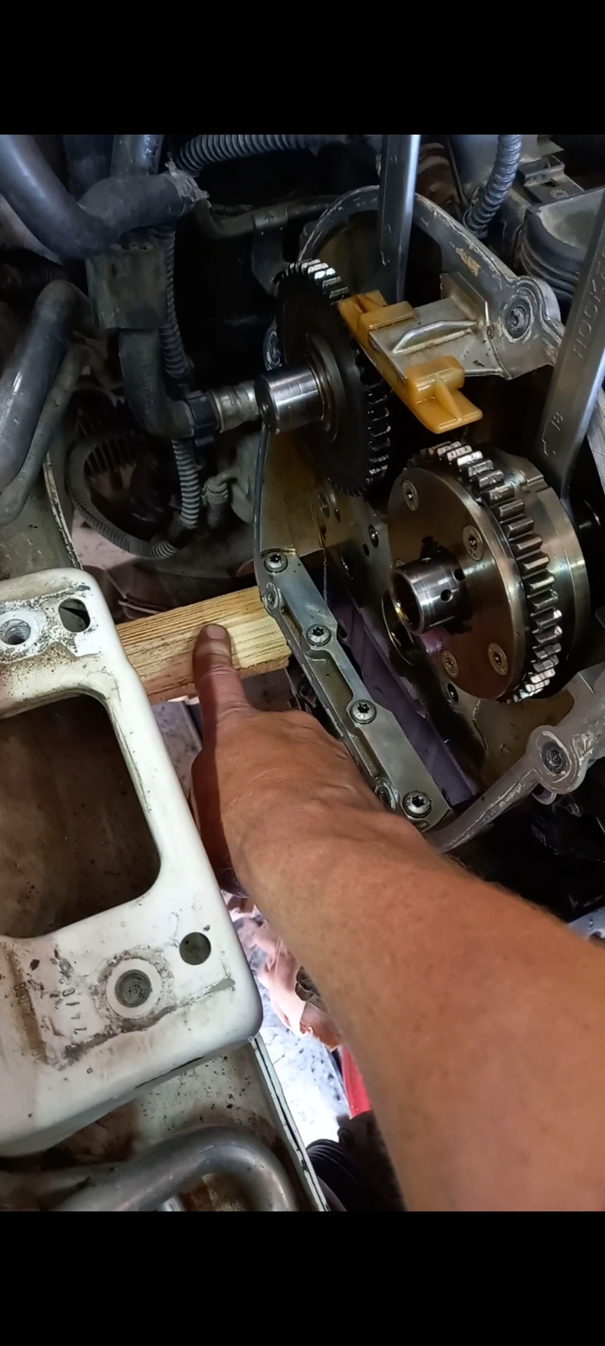

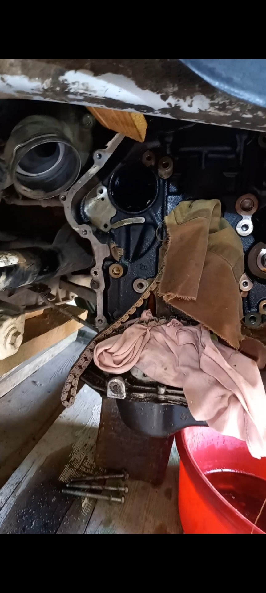

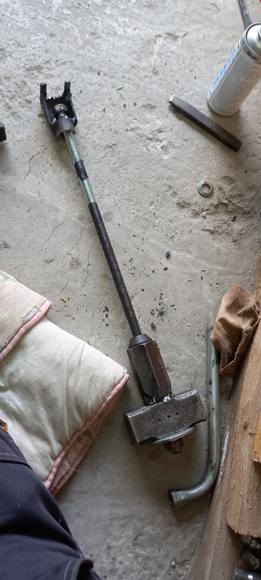

Первым делом откручивам шкив привода ремня помпы. Для этого я использовал торх 30 под головку на10, купленный отдельно для этого. Этот торх я укоротил до определённой длины, чтобы можно было одеть накидной на 10 Важно помнить что у этого болта ! ЛЕВАЯ РЕЕЗЬБА! откручивать по часовой. Далее снимаем все цепи, этот момент описывать не буду. Впускной балансир снимается легко — со стороны шестерни помпы поддеваем монтажкой и он выходит, а вот с выпускным пришлось попотеть. Снимал я его три дня. Посмотрев видео, почитав статьи и на основе данной информации сделал обратный молоток на 2кг потом понял что нужно добавить ещё 2кг

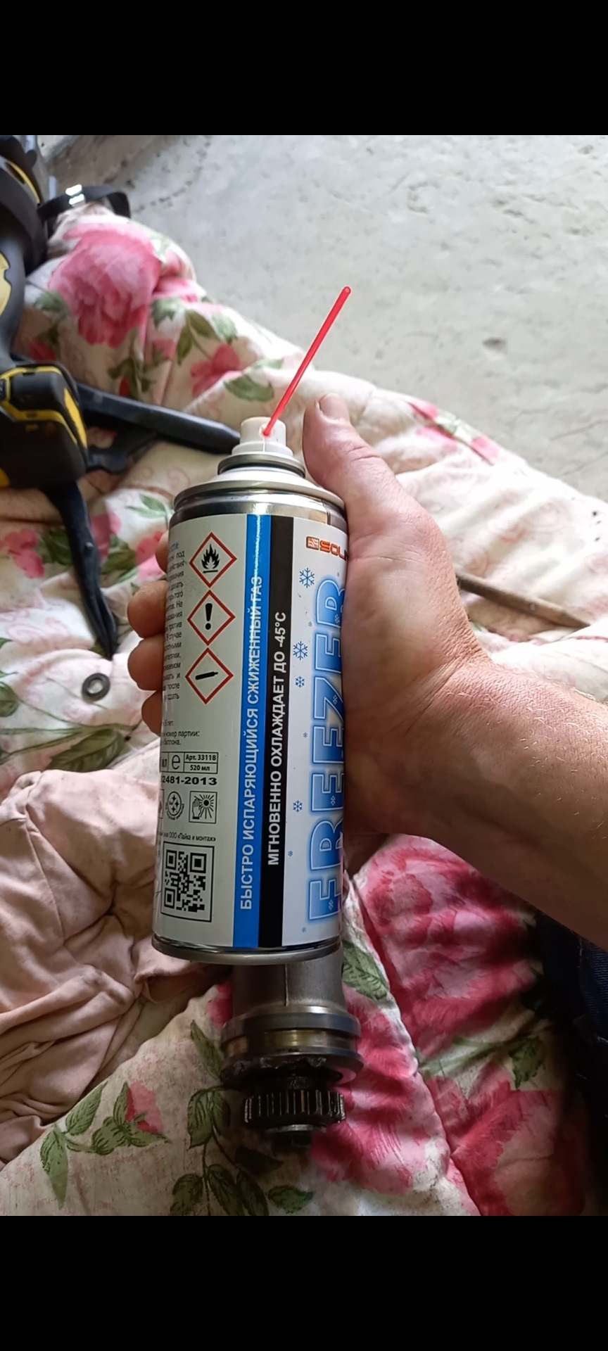

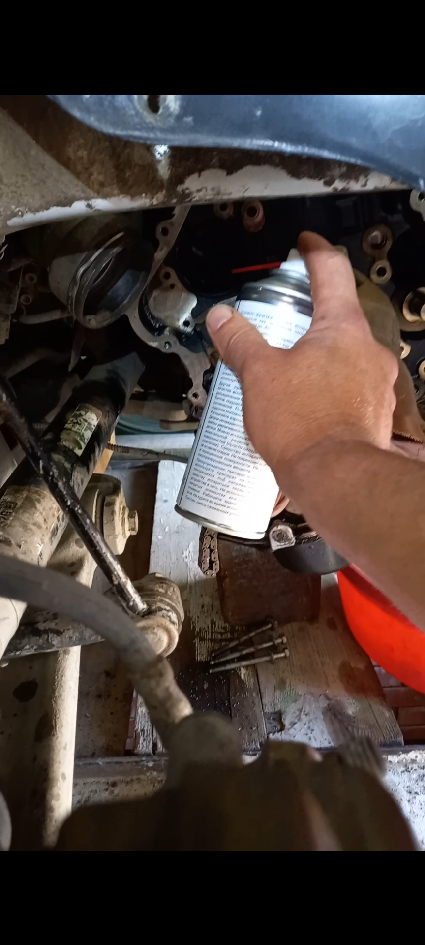

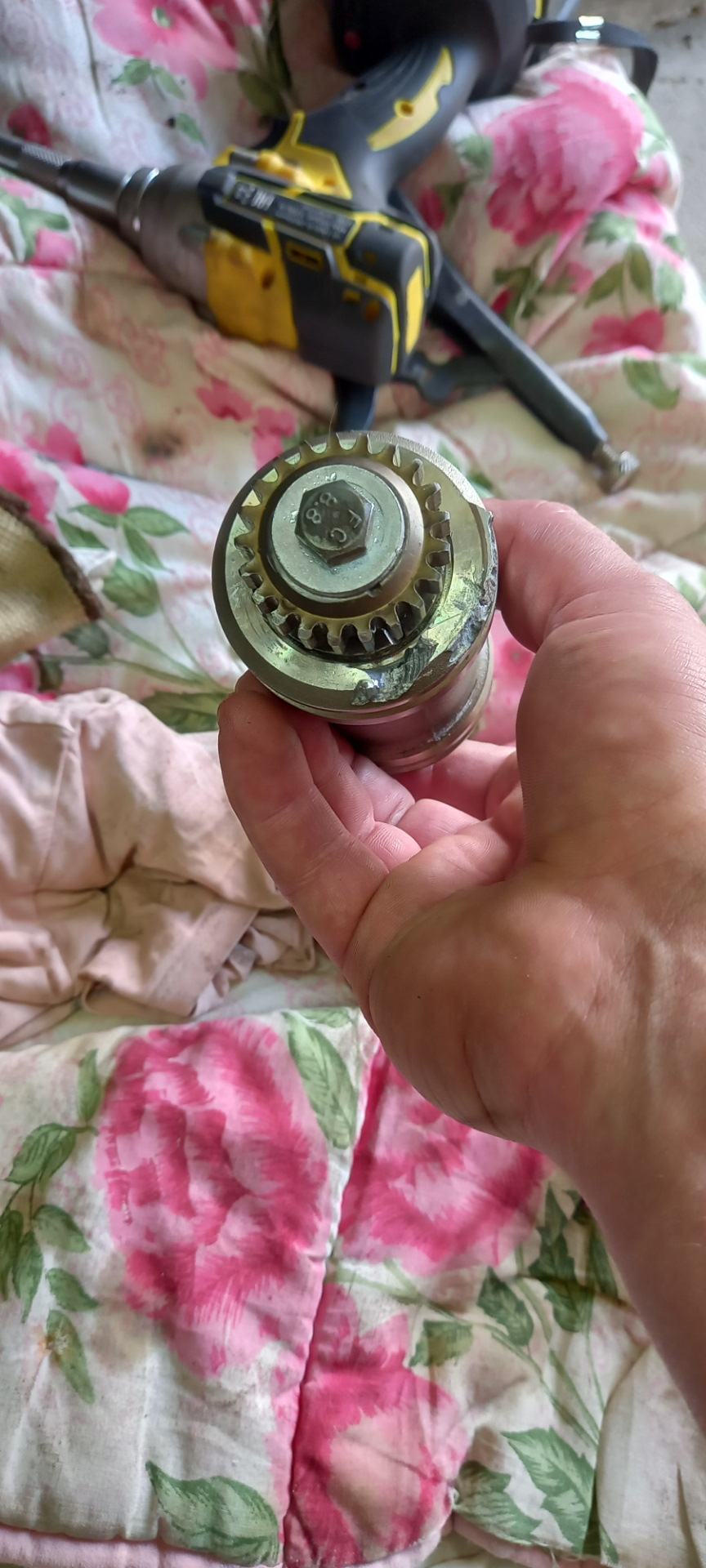

Но и это мне не помогло. Заказал жидкий азот, брызгал прям в плотную, он у меня только растерялся по блоку, толку ноль. Вал сидит как влитой. Уже были мысли если вдруг не получится придётся снимать мотор и церез заглушку в блоке выбивать. Настроение ниже плинтуса, от ударов молотка двигатель колбасит результата ноль ещё в довесок ко всему начало стягивать шестерню с вала тут я вообще приуныл. В итоге решил нарезать резьбу в валу чтобы вкрутить болт тем самым зафиксировать шестерню
Далее фиксация двигателя для чёткости удара
Потом до меня дошло, всю информацию которую я смотрел по демонтажу валов это были ауди у них двигатель стоит жёстко на опорах. Охлаждение азотом лучше делать на расстоянии 10см более эффективно. Как итог три чётких удара и вал вышел.
Перед установкой новы валы положил в морозилку для упрощения монтажа.

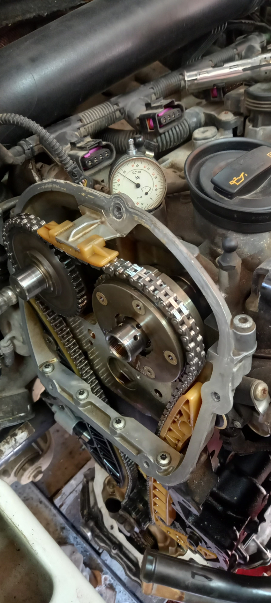

Ставим новый пластиковый стакан, ставим валы и устанавливам цепи. ВМТ выставляем по стрелочному индикатору.
При первом запуске на холодную давит 2.7, на полностью прогретую 1.0 бар.

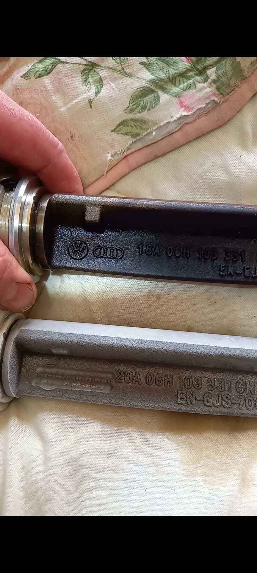

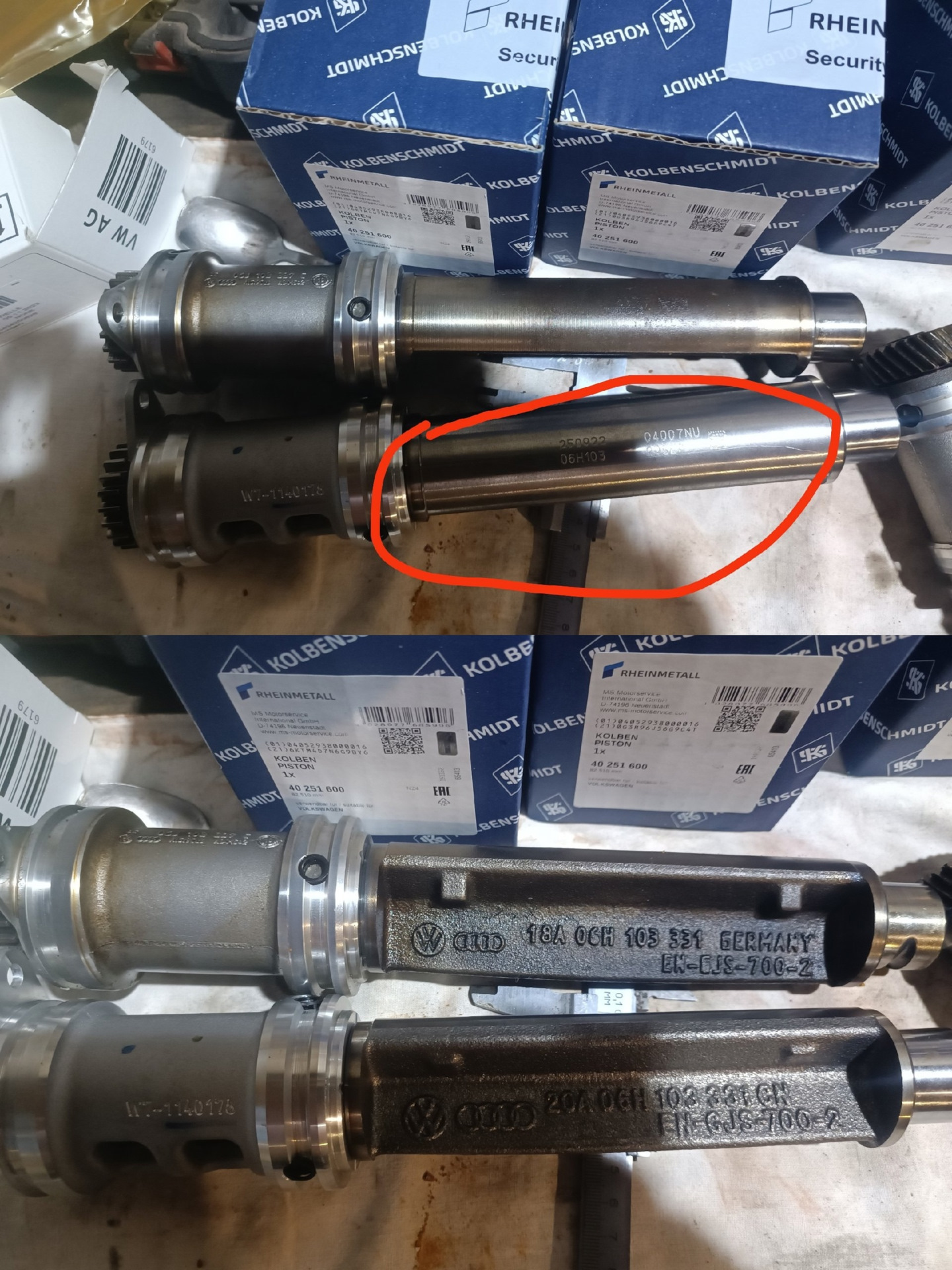

Добрый вечер, а чем отличается вал начало 20А от 18A?
у них есть взаимозаменяемость?
Добрый. 18 А это старый вал, 20А новый. Разницы между ними я не увидел.
а то что они отличаются прорезью на конце и то что на фото выделено шире.
У меня они были полностью идентичны.
