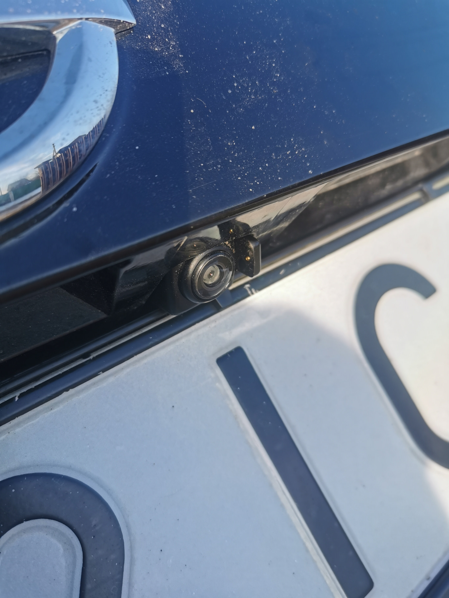

Добрый день, сегодня я сделал свою машину чуть лучше. Доработка думаю, что будет полезной и удобной в использовании. Установил омыватель штатной камеры. Покупал на озоне, ozon.by/product/omyvatel-…shqai-j11-2013-283892906/
Стала идеально.

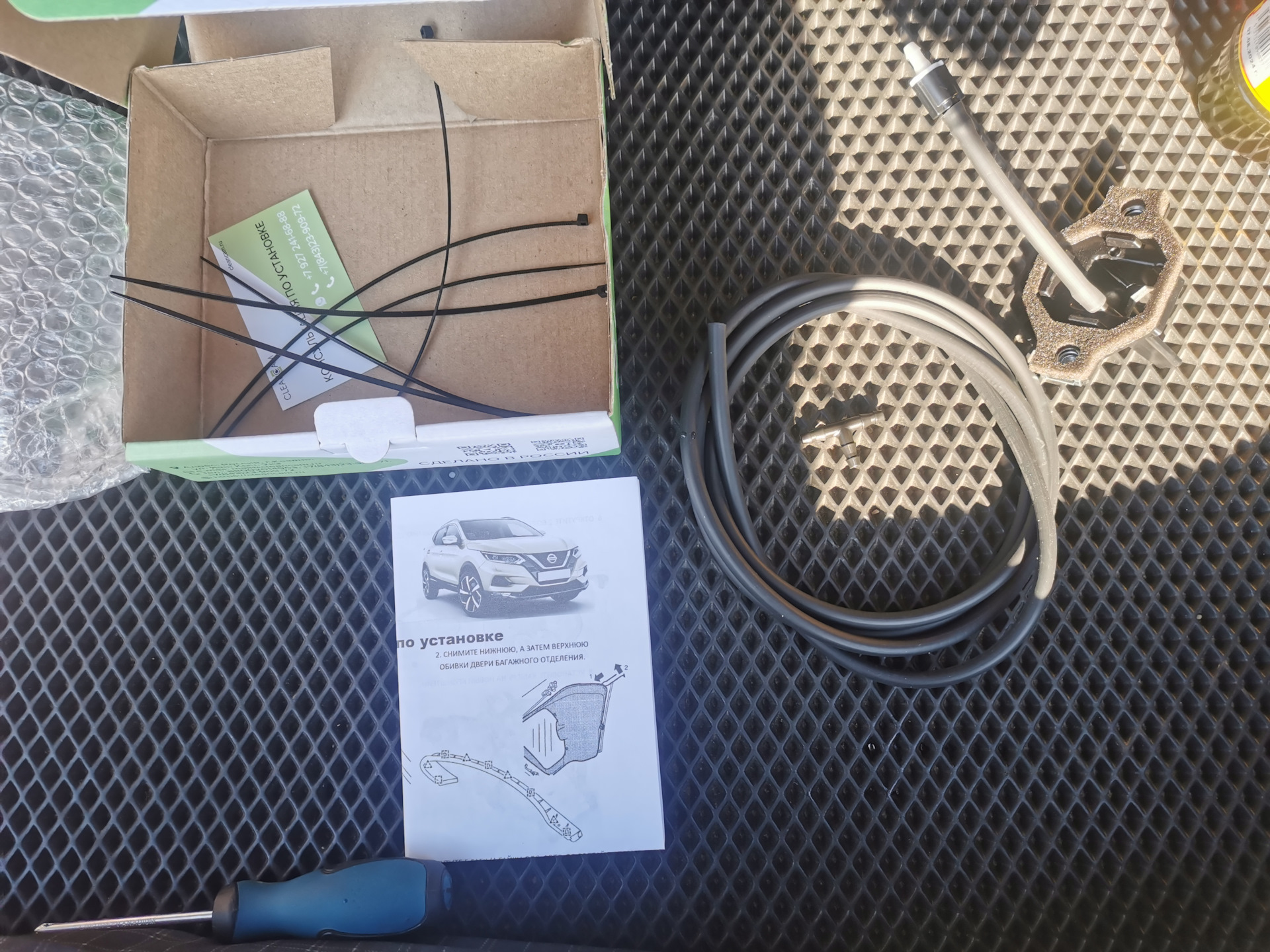

В комплект входит: омыватель с обратным клапаном, тройник, шланг для подключения, стяжки пластиковые и самое главное — подробная инструкции. Еще в магазине озона имеется видео, с инструкцией.

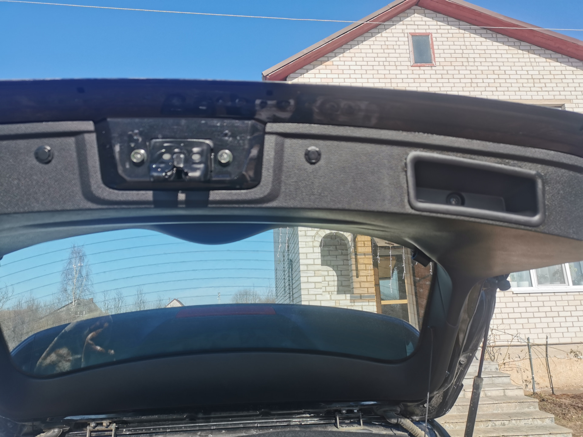

Вынимаем две клипсы, и выкручиваем болт из ручки закрывания багажника, указаны на фото ниже:
Далее сдергиваем нижнюю и верхнюю пластиковые обшивки и как в инструкции пошагово все выполняем. Запутаться тяжело, так как имеются рисунки с указанием какие и где болты откручивать.
Единственная засада, которая у меня случилась, это заржавевший болт крепления камеры, который я с помощью Валеры от ВМП АВТО успешно открутил, но спасти родное крепление камеры это не помогло. Так как в месте для вкручивания этого закисшего болта была трещина в пластике и он просто развалился. Скорее всего на заводе чуток пережали и плюс ржавчина сыграла свою роль. Сборка шла в обратной последовательности. Главное, не спешить и соединить все разъемы, их два и все. Болты были мною смазаны мовилью с цинком на всякий пожарный.
