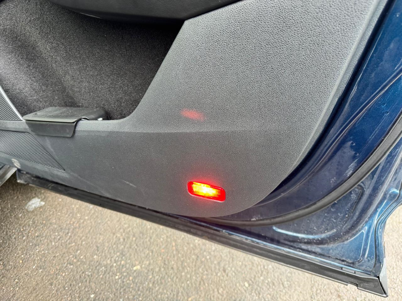

1. На первых годах выпуска Skoda Kodiaq в передних дверях стояли не катафоты, а плафоны, светящие красным светом. Я это ещё реализовывал на своём Skoda Rapid www.drive2.ru/l/529813972568769661/, поэтому и на Кодике сразу реализовал. Светодиоды также поставил от www.drive2.ru/o/lumos/, нареканий к ним не было за пять с половиной лет эксплуатации на Rapid.

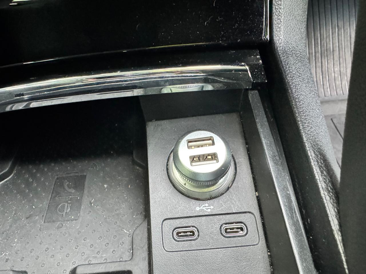

2. Такая же участь постигла подсветки розетки прикуривателя, на Kodiaq её убрали и вместо неё стояло чёрное без подсветки кольцо. Это я исправил как на Rapid www.drive2.ru/l/520331784290829055/, так и на Kodiaq. Мне нравится. Светодиодное кольцо поставил оригинальное с белым свечением VAG 5Q0919341. Вообще существует три вида подсветки, их артикулы:
— VAG 5Q0919341 — Белая подсветка
— VAG 1J0919341A — Красная подсветка
— VAG 1E0919341B — Зеленая подсветка
Белая подсветка светодиодная, а зеленая и красная лампы накаливания.

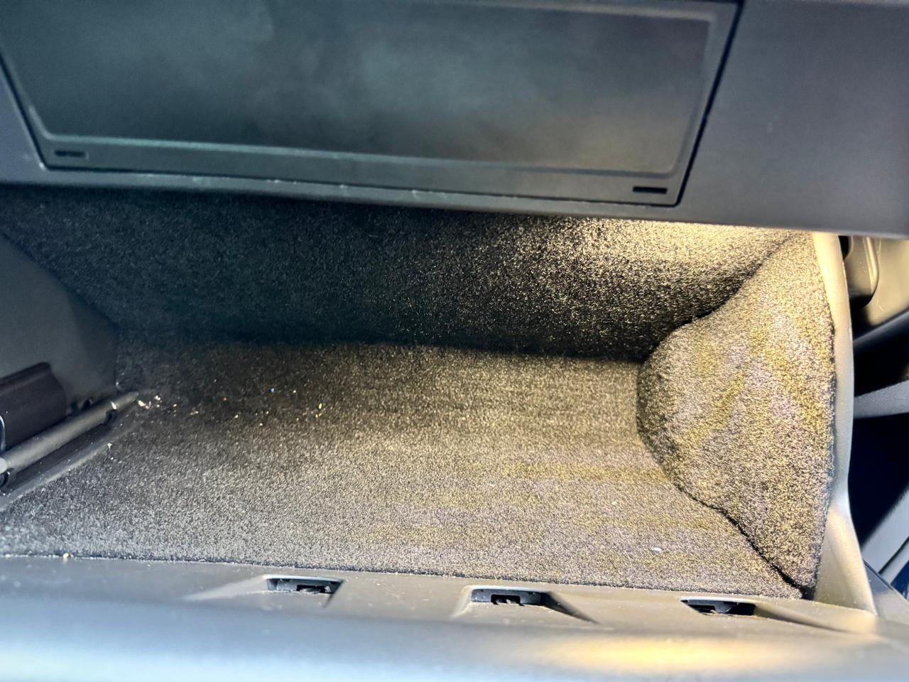

3. Перчаточный ящик лишился карпета. На мой взгляд, это не порядок. Исправил так же как и в Skoda Rapid. Изначально сделал как по заводу, а потом решил окарпетить и боковинки. Мне нравится. В перчаточном ящике был один маленький нюанс, весь свет в авто светодиодный, а там обычная лампочка. Естественно исправил. Но! Ярковато, в темноте немного слепит, поэтому в заводском исполнении может даже и лучше будет.

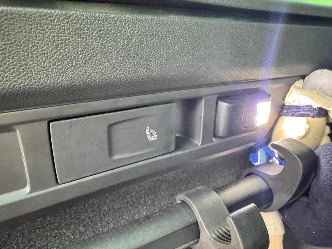

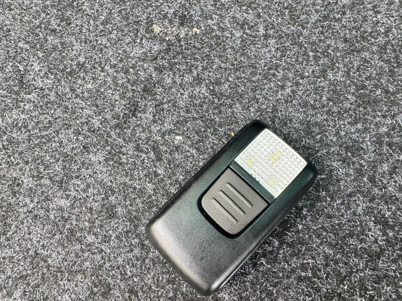

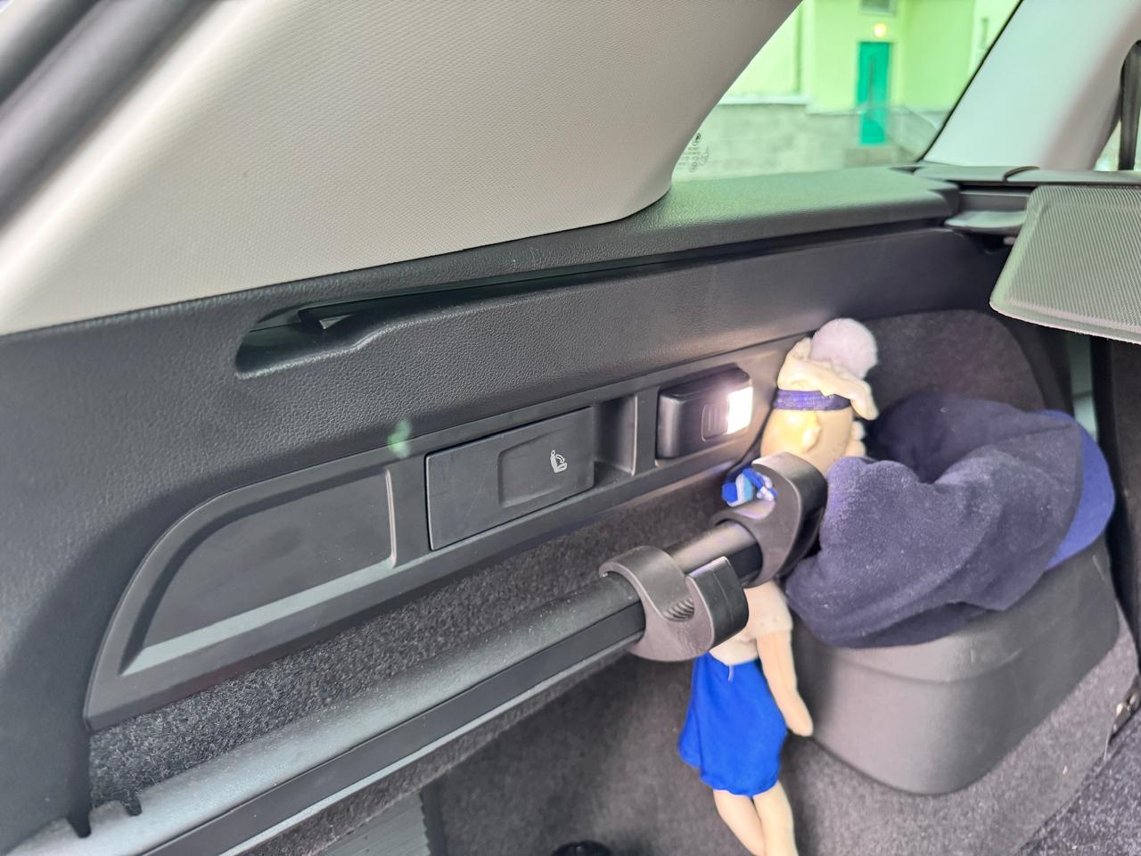

4. Помимо фальшпола, о котором я писал ранее www.drive2.ru/l/666428017442052699/, было произведено ещё несколько доработок. Самая главная, на мой взгляд, это светодиодный, съёмный, магнитный фонарик VAG 3T0947417E9B9, который так же раньше ставился на Skoda Kodiaq, но в силу экономии, его упразднили. Прекрасная статья о его установке www.drive2.ru/l/581183430696371227/. В кратце скажу, что фонариков бывает несколько видов, я естественно, купил светодиодный с белой цветопередачей. Фонарик реально помогает в темноте не потеряться в багажнике в тёмное время суток. Особенно, когда много вещей.

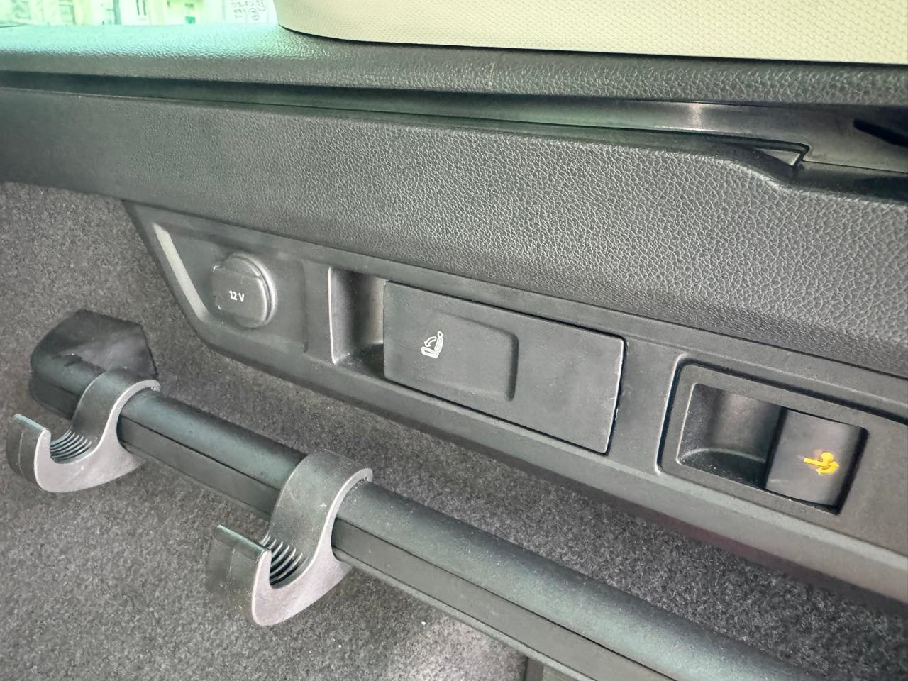

5. Ручки складывания спинки заднего дивана. А вот тут, я бы не сказал, что нужная опция. Сделал, чтобы не было заглушек и как мне казалось, буду пользваться. Но но нет. Проблема в том, что при использовании данных ручек, спинки всё равно не ложаться в горизонт и надо идти, открывать задние двери и складывать спинку до конечного положения. Да и не так часто, мне надо складывать спинку, так как тепрь на крыше живёт бокс на крышу Thule Motion XT XXL о котором в другом посте (если интересно). А вот ссылки на статьи, где подробно расписано, что надо и как делать:
www.drive2.ru/l/561732520245199221/
www.drive2.ru/l/580118278806962362/
6. Крючки на штанги в багажнике VAG 5658676159B9. Ещё одно удешевление. Раньше их было четыре. При покупке у меня их было два. Купил два недостающих на Wildberries. Мне они нужны, так как нашёл для них применение. Кому надо тоже, вот ссылка: SKODA Дополнительный крюк в багажник Skoda Volkswagen
www.wildberries.ru/catalo…etail.aspx?size=342026044. Так же есть, много аналогов от умельцев, которые распечатывают их на 3D принтерах.

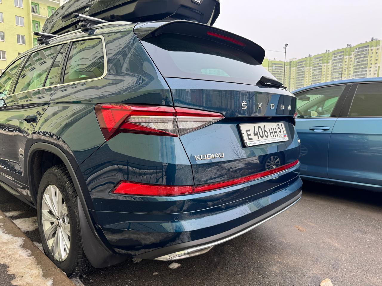

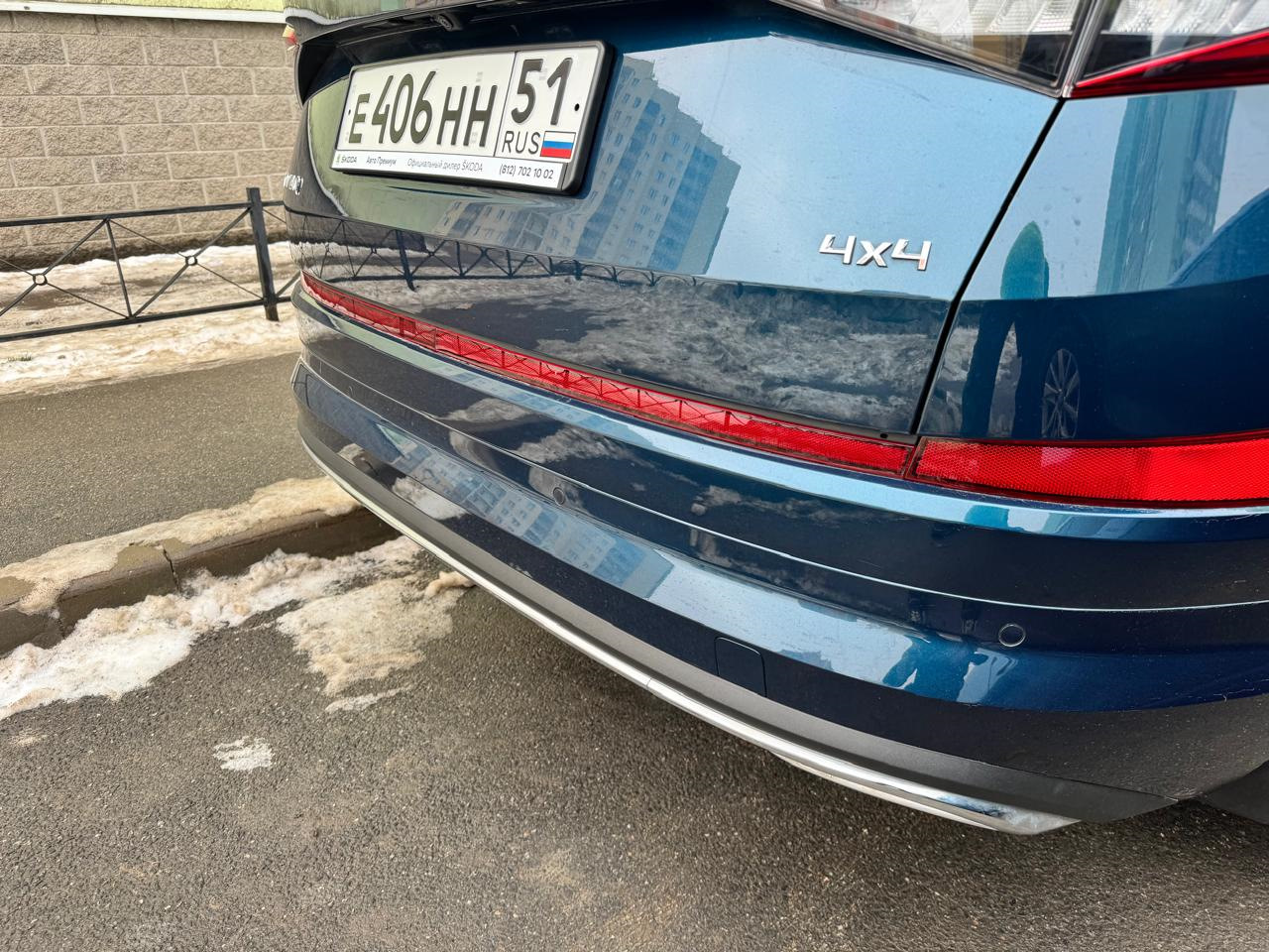

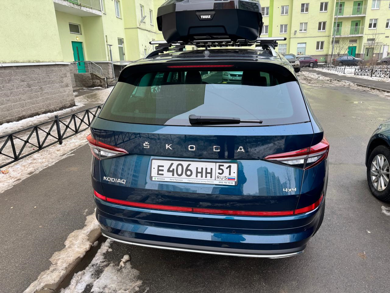

7. Ну и немного внешнего вида. В моей комплектации не полагается катафот на всю ширину кузова, но я решил, что он мне нужен. Данный катафот ставится на комплектации SportLine или раньше VRs. Мне очень понравилось, как авто выглядит с ним.
P.S. Спасибо g0rg0n, обновлю информацию по комплектующим в посте. Изначально указал для дорестовой машины. Исправляюсь.
Комплектующие для дорестового Skoda Kodiaq:
VAG 565807423A9B9 — Молдинг для катафотов (основание)
VAG 565945103 — Катафот левый
VAG 565945104 — Катафот правый
Комплектующие для рестового Skoda Kodiaq FL:
VAG 565807423c9b9 — Молдинг для катафотов (основание)
VAG 565945103A — Катафот левый
VAG 565945104А — Катафот правый

Задний катафот у тебя от дорестайла
Номера на рестайл
Основание 565807423c9b9
Левый 565945103A
Правый 565945104А
Насколько помню отличаются оттенком и прилеганием к боковым катафотам.
Хорошо. Меня устраивает вид и цена))) А если честно, то я не помню, какой брал именно. Я помню, что были варианты до рест и рест. Но по цене с разницей в три раза выиграл до рест вроде бы.

Рест и дорест разные, не взаимозаменяемые!
Так же и основание разное .
Значит у меня рест. Снимать не буду, для проверки номеров. Спасибо за уточнение.
TRD15
Разные-то они да, но по частям комплекта. А в целом весь комплект ставится что на рест что на дорест без проблем, будут только отличия о которых я выше писал. Ну и они больше для педантов
Я пытался от Дореста на рест поставить, основание не заходит в бампер, оно немного шире и угол другой — не защелкивается и при усилии повреждает лкп бампера. И катафотки у дореста выше. Не надо вводить людей в заблуждение!
Вот наоборот рест на дорест может и залезет, но будет криво
Ну и ну. Когда себе собирался ставить мне сказали про те проблемы что в начале написал, поэтому сразу искал свои номера. А оказывается не зря, та ещё засада бы получилась.

Цвет шикарный! Фонарик в багажнике доработал на 9 белых светодиодов
