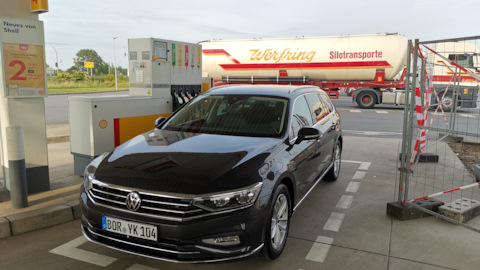

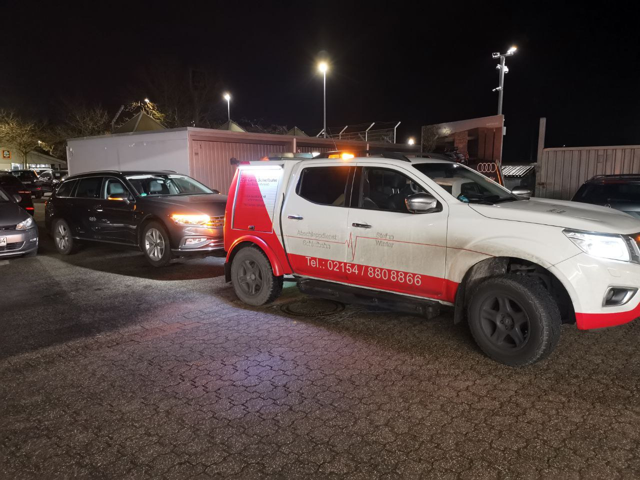

Всем привет! Хочу поделиться историей о том, как датчики давления в мехатронике моей DSG DQ 381 решили попрощаться, оставив меня с ошибкой: "Getriebe im Not-Betrieb. Kein Rückwärtsgang".
Как всё началось
На пробеге около 81 922 км я даже не думал, что эта проблема может коснуться меня, но, как оказалось, всё возможно.

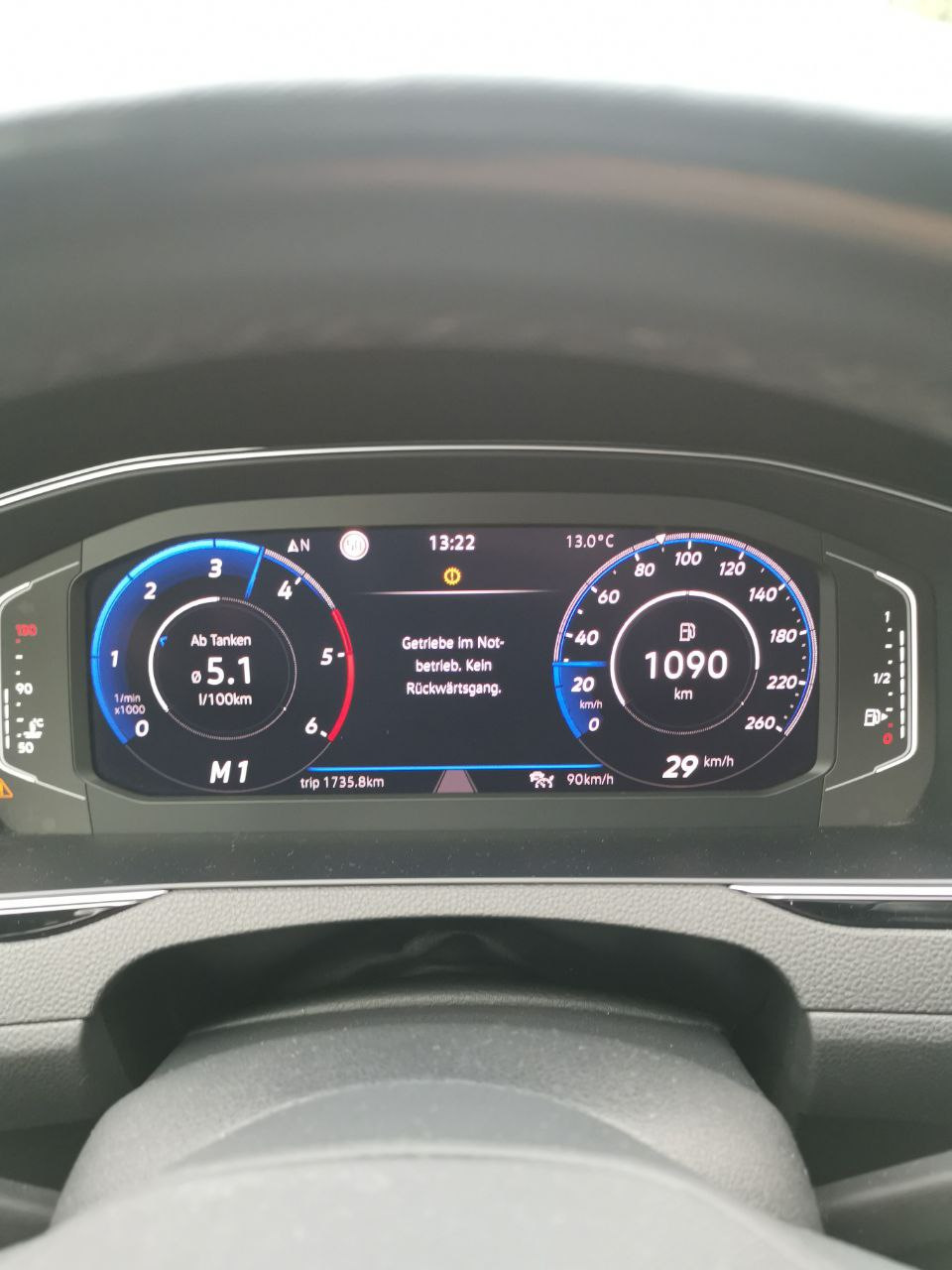

Несколько дней назад, двигаясь с работы в сторону центра Düsseldorf, на въезде в тоннель я внезапно получил ошибку коробки передач и переход в аварийный режим. Пропала возможность включить заднюю передачу, а все чётные передачи просто исчезли. Несмотря на это, я смог доехать ещё примерно 5 км (знаю, что не самый лучший был выбор), после чего остановился, заглушил двигатель – и ошибка пропала. Однако было очевидно, что ситуация серьёзная.
Попытка решения
Через пару часов я связался с дилером, у которого покупал машину и на чью гарантию ещё оставался год. Так как уже был вечер и рабочий день подходил к концу, менеджер порекомендовал обратиться в VW 24h Stunden Notdienst.

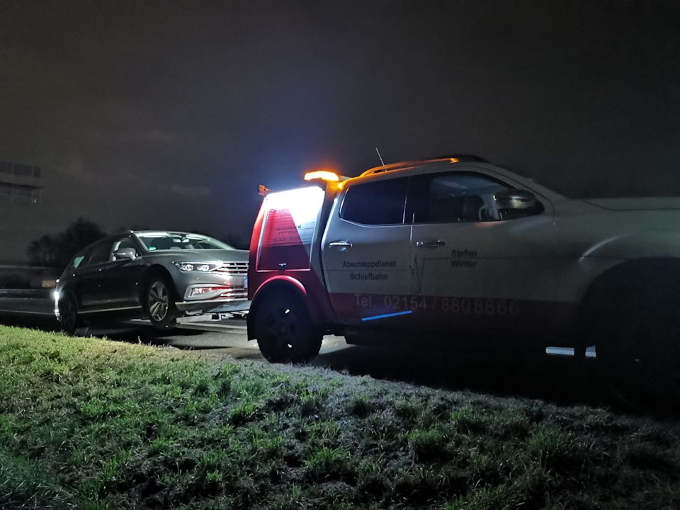

Позвонил, назвал свои данные, и примерно через 30 минут за мной прибыл эвакуатор.
Поездка с эвакуатором
Водитель эвакуатора первым делом спросил, может ли машина двигаться. Я ответил, что нет. Однако после запуска двигателя ошибки уже не было, и машина снова ехала.
Эвакуаторщик предложил мне ехать впереди, а он последует за мной в качестве страховки. Это был разумный шаг – если бы он сразу доставил автомобиль в сервис, а ошибка не проявилась, мне пришлось бы оплачивать все расходы.
Я двинулся в путь, а эвакуатор следовал позади. Выехав из Düsseldorf, машина вела себя нормально – я ускорялся, тормозил. Но стоило маслу хорошо прогреться, как на съезде с автобана снова появился аварийный режим с той же ошибкой.
На этот раз ситуация ухудшилась – после остановки я уже не мог двигаться даже вперёд. Казалось, коробка передач окончательно "умерла", даже после перезапуска двигателя.

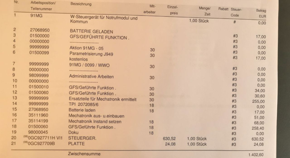

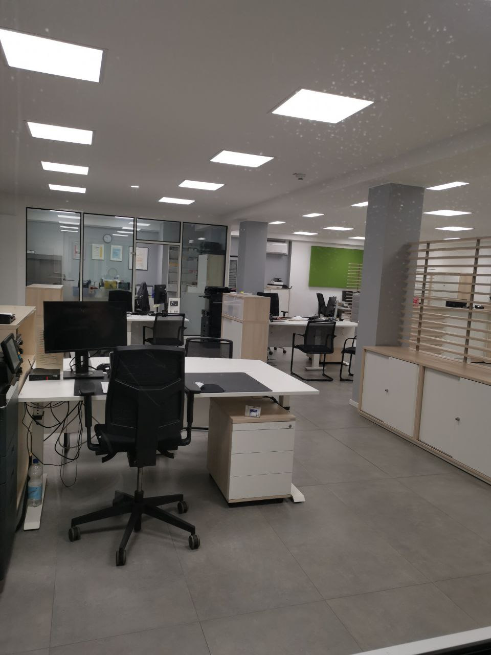

Ремонт в VW Service Kaarst
Мы прибыли в VW Service в Kaarst, который, к моему удивлению, работает даже ночью. Там мне сразу предоставили подменный автомобиль, пока мой Passat находился в ремонте.
Спустя три дня машину вернули.

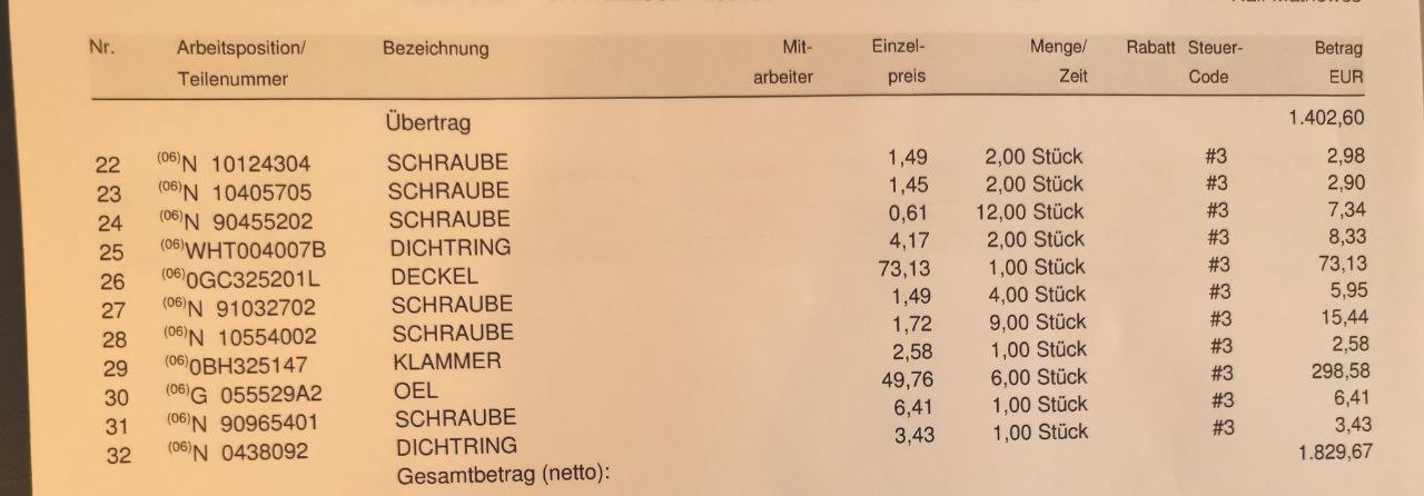

Итог
✅ Диагноз: замена мехатроника
💰 Стоимость: 2 177 € (включая работу)
🔄 Расходы: полностью покрываются гарантией
Не самое приятное приключение, но, к счастью, решилось без финансовых потерь. Теперь остаётся надеяться, что подобных сюрпризов больше не будет.

Когда вскакивает прайс у дилера 2200€ за ремонт коробки, многие берутся за голову, и это Пассат. А что можно говорить, если заедет Ауди ? Какой прайс за ремонт там?
у Ауди 250€ в час) На днях буквально Денис Рем рассказывал, замена сцепления 3500… Но я бы никогда не поехал ремонтироваться к официалам, если у меня уже нет гарантии

Вот же ж! Надеюсь, в новом мехатронике неисправность устранена! У меняют они мехатроник целиком чтобы показать важность гарантии, а не то, что ремонт мог быть недорогим. Так сказать — бойтесь бу-шки, покупайте новые.
Да, возможно, но больные места в виде датчиков давления остаются. Когда придет неисправность, никто не знает. Хорошо, что гарантия сейчас это всё отработала !

Датчик который неисправен, его и менять…
Некоторые "мастера" пишут — надо сразу два…
Имхо, вероятность того что исправный "старый" датчик будет служить до пенсии, ровно такая же как и у того что заменили…
Хороший датчик — 100 евро примерно. Плюс масло долить.
Менять можно без подъемника даже…
Делов, пару часов… Неспеша…
Но если есть "гарантия", нечего и голову забивать 👍
Да, я читал твою запись, как ты самостоятельно менял.
Ой немцы! Эта проблема с датчиками у нас тут решается за 400евро +литрушка масла. Причем на ремонт можно было своим ходом приехать
Ну всё правильно, только у немцев это решается бесплатно (по гарантии), а у нас уже за свои кровные денюжки. А так да — 400 евро туда, 200 евро сюда, «копейки»… 🤣
