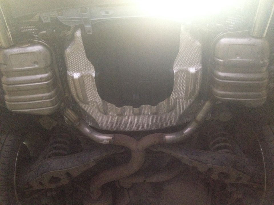

Сегодня расскажу об очередных изменениях в Белом, касающихся выхлопа.
Это уже "четвертая"! доработка моего custom выхлопа — надеюсь последняя!))))
Еще в первый раз, когда делал разводку на две стороны, задумывался о банках от R36. Но на тот момент не до конца осознавал всю глубину вложений и остановился просто на "рогатке" и двух неоригинальных банках!
Далее был сделан полный выхлоп, начиная с downpipe RUD с изготавливаем x-pipe. После чего, как Вы знаете, он был переделан на полный выхлоп на трубе в "3 дюйма" на компонентах MG-RACE.

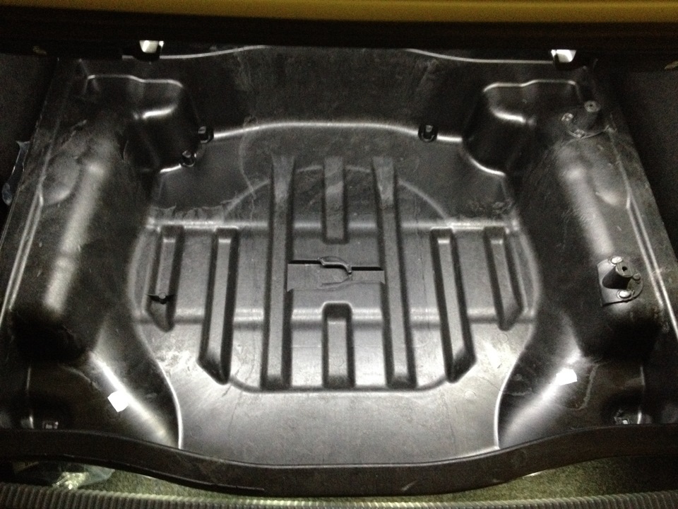

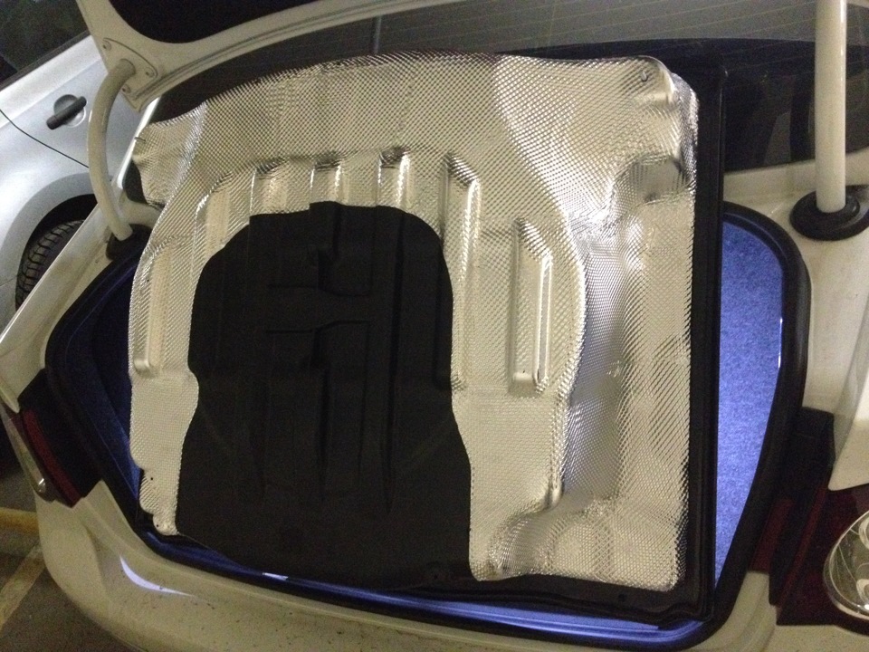

И вот, все таки настал тот момент, когда я созрел на глушители R36 и замену ниши, на нишу запасного колеса от R36 — 4motion.
Делал все, как обычно, у ребят в АВТОКАТ. Рассказывать про процесс не вижу смысла, все очень просто.

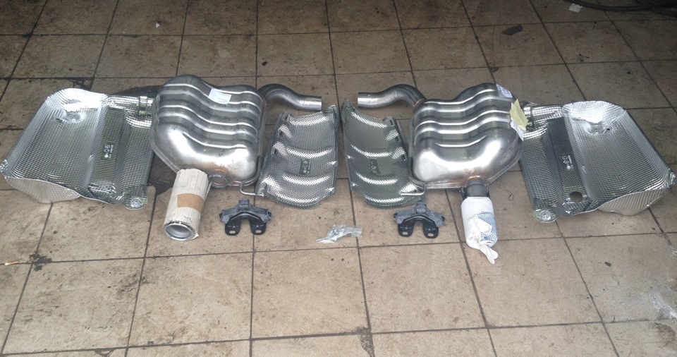

А вот список необходимых запчастей приложу:
3C0253609CA — Глушитель задний левый 1 шт
3C0253609CB — Глушитель задний правый 1 шт
3C0813114E — Ниша запасного колеса 1 шт
3C0012115B — Пенопласт под инструмент 1 шт
3C0012116A — Крышка пенопласта 1 шт
3C0253144A — Кронштейн заднего глушителя 2 шт
N0195306 — Болт крепления кронштейна глушителя 4 шт
3C0825711 — Экран для заднего глушителя левый 1 шт
3C0825712 — Экран для заднего глушителя правый 1 шт
3C9825715A — Теплозащитный экран бампера левый (R-line) 1 шт
3C9825716A — Теплозащитный экран бампера правый (R-line) 1 шт

Приветствую, подскажи как крепится термозащита заднего бампера к самому бамперу?
Привет. На заклепках

Привет, подскажи термозащита от глушителя которая идет к Баку менял, или все стало на штатные места?
У бака штатная осталась
Все штатно осталось кроме этих 4х позиций то что поменял, и все?
Ну да

Вопрос есть. Каким образом крепиться ниша?
Вклеивается на спец герметик

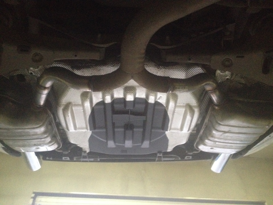

Я правильно понял по фото, что трубы всё равно провёл между рычагами, ниже? Не стали переваривать, чтобы провести сбоку, как родной?
Вань, родной как раз и проходит между рычагов по центру, только до рычагов он огибает редуктор!

Вот это отчет, подробно и понятно. Со всех ракурсов показано. Поздравляю с обновкой. Бюджет-жесть. А что за насадки на трубах?
Это не насадки, а глушитель в сборе!

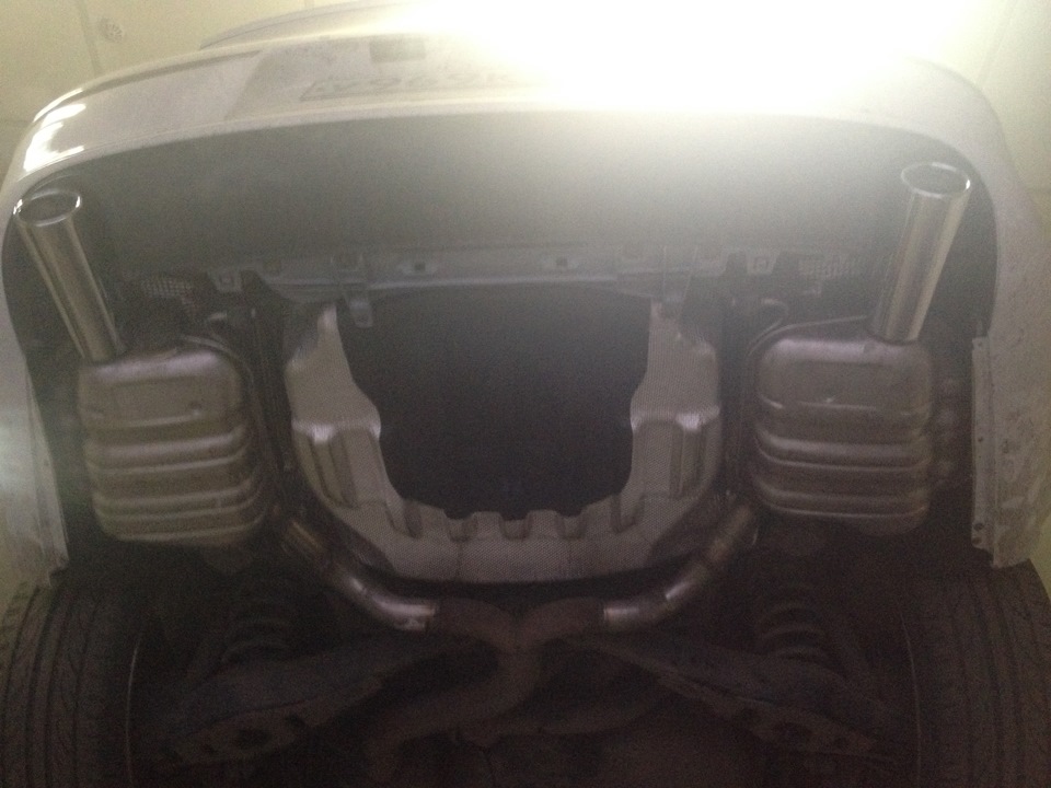

А как со звуком выхлопа? От стока отличается или нет?
Если внимательно почитать, то там написано, что выхлоп полный на 3 дюйма со спорт катом.
С банками R36 выхлоп стал тише предыдущего и приятно бубнит!
Для меня самое то!

Как я понимаю, насадки уже не 100, а 90?
Спасибо Никит!
Именно так!
Считаю, что 90 это оптимальный размер!

Рен А звук будет у него?
Он стал тише, чем был!
Но бубнит реально интереснее!
Это именно то, что мне нужно!

А ниша съёмная или приварена? По фото не понятно)))) Выглядит как будто она пластиковая…
Раздвоенный выхлоп выглядит конечно поинтереснее)
Ниша пластиковая!
И она вклеивается на двухкомпонентный герметик.
Понятно, а то подумалось о распиле)))
Renat-S
Ниша пластиковая!
Сделай фотку когда ниша заполнена.Запаса и все дела
Ок! Позже выложу, т.к. фото не делал!
Сделаю и выложу!
Буду благодарен :))
