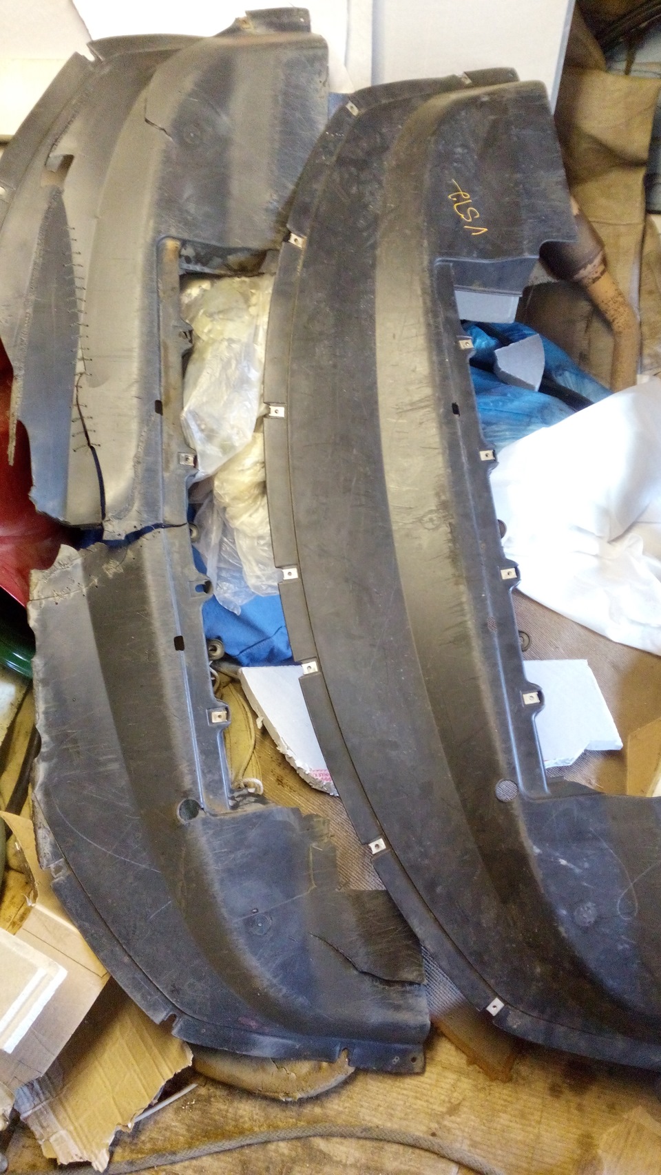

Прежде всего, как я уже говорил, была куплена юбка бампера взамен родной убитой, которую я несколько раз пытался восстановить.
Запрос поиска данной юбки я временами делал на www.ferio.ru/. Только 1 магазин-разборка временами мне давал ответ, что она есть — Universe. А тут очень повезло — когда покупал амортизаторы, спросил о наличии и цене — за 2 рубля мне её продали с той же машины, что и амморты, накатавшей 11 тык.

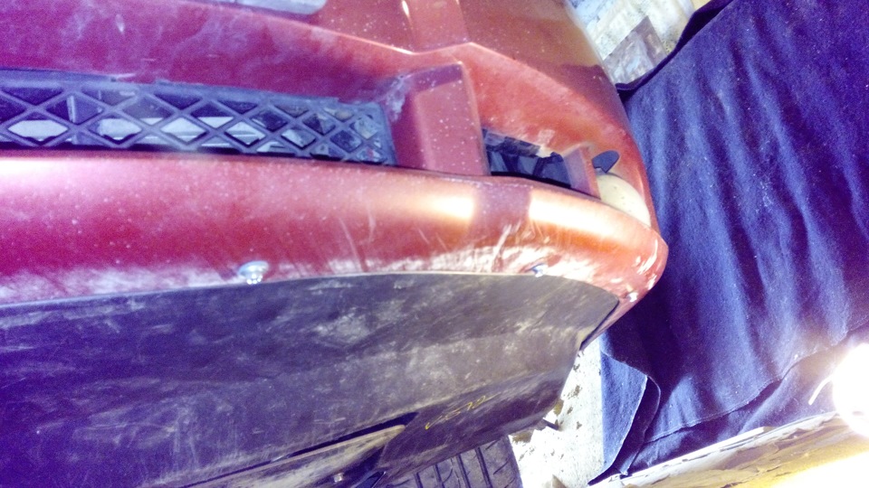

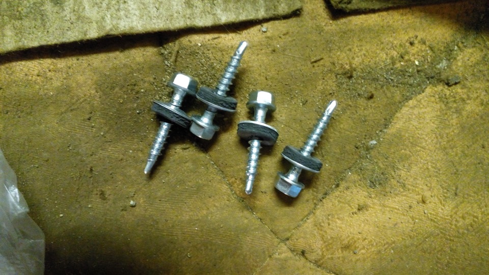

Немного были проблемы с установкой — нечем было крепиться, я даже не знаю, чем прикручивалось в оригинале. Но решение быстро нашлось в строительном магазине — были закуплены вот такие саморезы
Они довольно крупные, достаточной длины, уже имеют шайбу + резиновая прокладка под шайбой, что не будет портить бампер.
Быстрая примерка, проверка совместимости саморезов и креплений и установка. Что удивительно, прекрасно подошло к китайскому бамперу без доработок напильником и прочим интсрументом
Шляпки саморезов несколько выглядывают, но они совершенно не мешают, а при подъезде к большому бордюру громким скребыханием по оному показывают, что "ай-ай, низя дальше!"

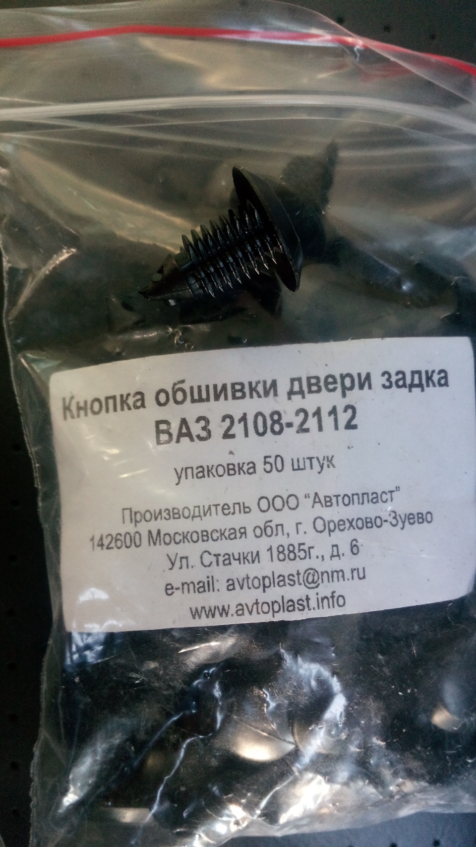

Но не на одних саморезах держится данная юбка. К подкрылкам она должна крепиться на пистоны. Я их называю просто — "плюшки".
И вновь было найдено недорогое решение — прекрасно подошли плюшки от ВАЗа
Если не ошибаюсь, это от крепления обивки салона некоторых моделей ВАЗа (куплены были поштучно в Авто-49). Именно они подходят идеально по всем размерам и держатся крепко. Но, поскольку это от ВАЗа, данные крепления одноразовые, вытащить штырёк, не повредив всю "плюшку", довольно проблематично. Плюс (опять потому что от ВАЗа) — цена.

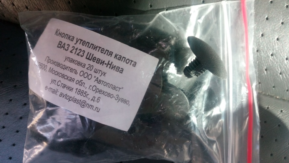

Продолжим про пистоны. Не так давно состоялась у меня поездка в Щербинку, в Русь-Трейд. Что мне нравится в этом магазине, так это вполне приятные цены на большинство товаров. Не то, чтобы прям совсем халява, но некоторые цены приятно удивляют.
Там же были закуплены различные пистоны, которые могут подойти в авто. Там они продаются, в большинстве своём, упаковками по 20-50 штук при цене в 20-30 рублей/упаковка.
Данные пистоны выбирались по толщине. На наших авто довольно маленькие отверстия и классические пистоны не подходят из-за толщины ножки (проверено!)
В основном было проверено, что эти пистоны подходят для крепления обивки багажника. Первые использовались в месте задней перегородки (где крепление замка). Последние использовались в месте крепления мягкой обивки около динамиков.

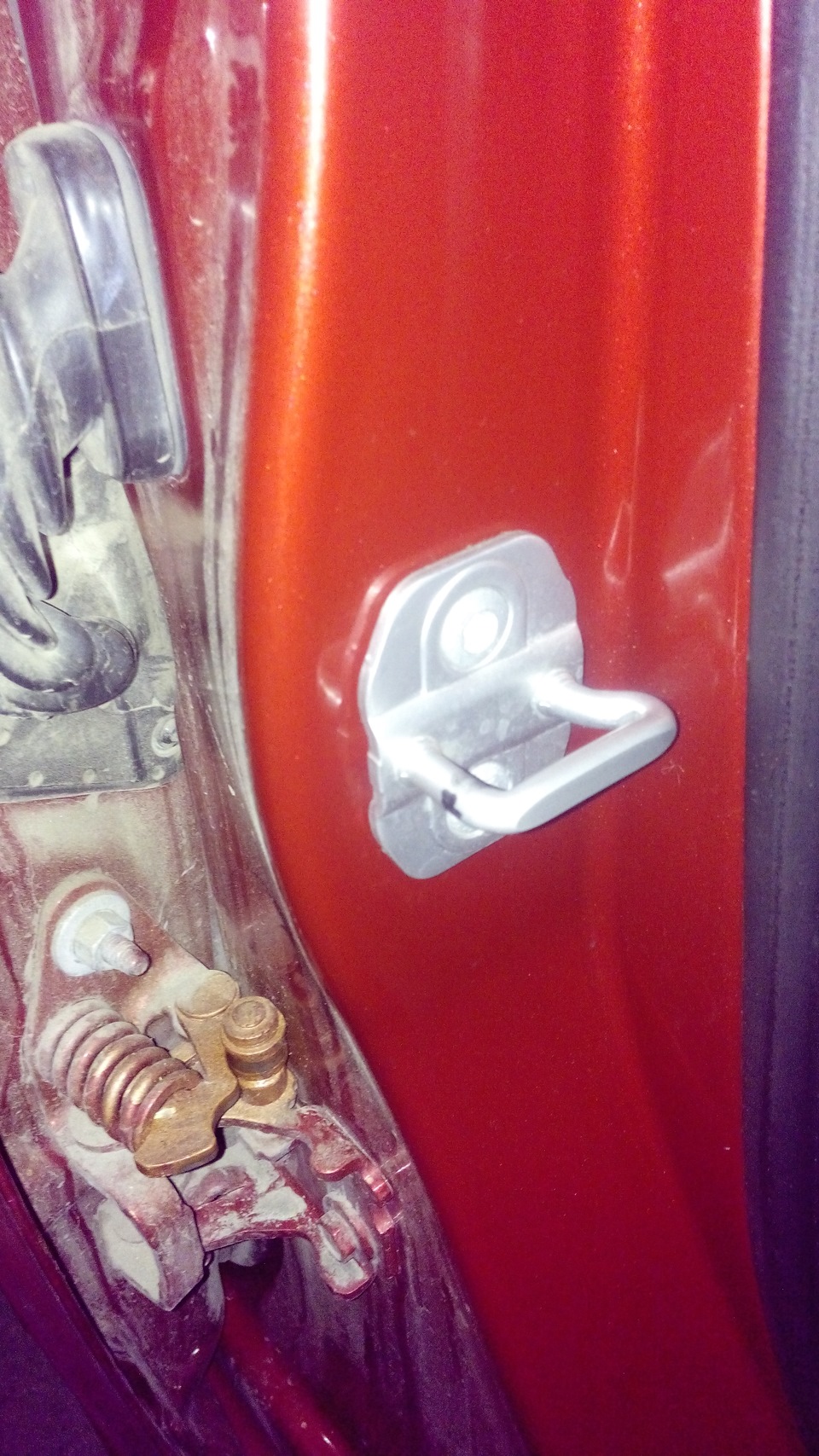

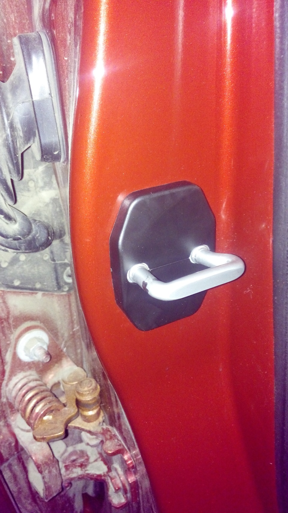

Ну и последняя деталь изменения для машинки — это накладки на крепления замков.
Довольно долго я искал те, которые подойдут под Avenger и на Ebay, и на AliExpress. В итоге решил рискнуть и заказал, выбрав одного из самых недорогих продавцов. Самое смешное, что данные накладки продавались у него за 70 рублей/штука, а у другого продавца чуть ли не по 300-500 рублей/штука. За то время, пока шёл заказ, оказалось, что на Нитро они тоже подходят 100%. Заказ шёл ооочень долго — около месяца, но, в итоге, когда пришёл — он меня порадовал.
Установку проводил поздним вечером, но прекрасно видно, что вещь уровня МастХэв.

Последнее фото — вот это я понимаю ограничитель двери. Просто, доступно, ремонтопригодно. Не то что ломучее говно на JR
Жутко скрипучая вещь и держит дверь только в 2х положениях :)
То, что на JR, было у меня на Галанте :) Всё ремонтируется при желании. И надолго

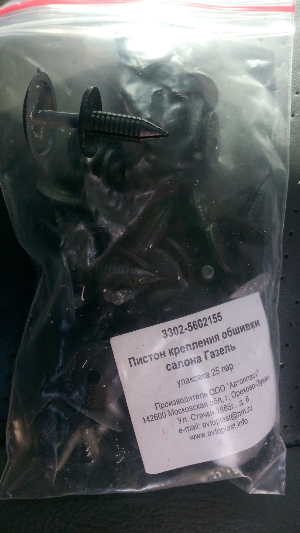

Черт, не те пистоны купил для бампера! )
"Пистоны крепления обшивки двери Газель" не подходят! )
Думал взять еще и другие, но что то не стал, а другие были как раз подходящие — те что у вас на фото! )
Ну ничего, бывает.
По счастью, их стоимость совершенно не бъёт по карману. да и в хозяйстве пригодится ))
Купил нужные! ;)
Но не все так просто!
Там два вида одинаковых с виду и по названию пистонов.
Оба "Пистон обшивки багажника ВАЗ 2108"
Один вид стоит 23 рубля за 50 штук в пакетике, другой в блистере — 26 рублей за 16 штук!
Я понял что дело не чисто, и купил оба вида!
За 26р нормальные пистоны, уже поставил — хорошо подошли, спасибо. )
А вот 25 штук за 23р плохие! Плохой пластик и литье некачественное!
У меня они не раскрываются из-за облоя, раскрываются с большим трудом или просто ломаются пополам!
Производитель один, что самое интересное. ;)
