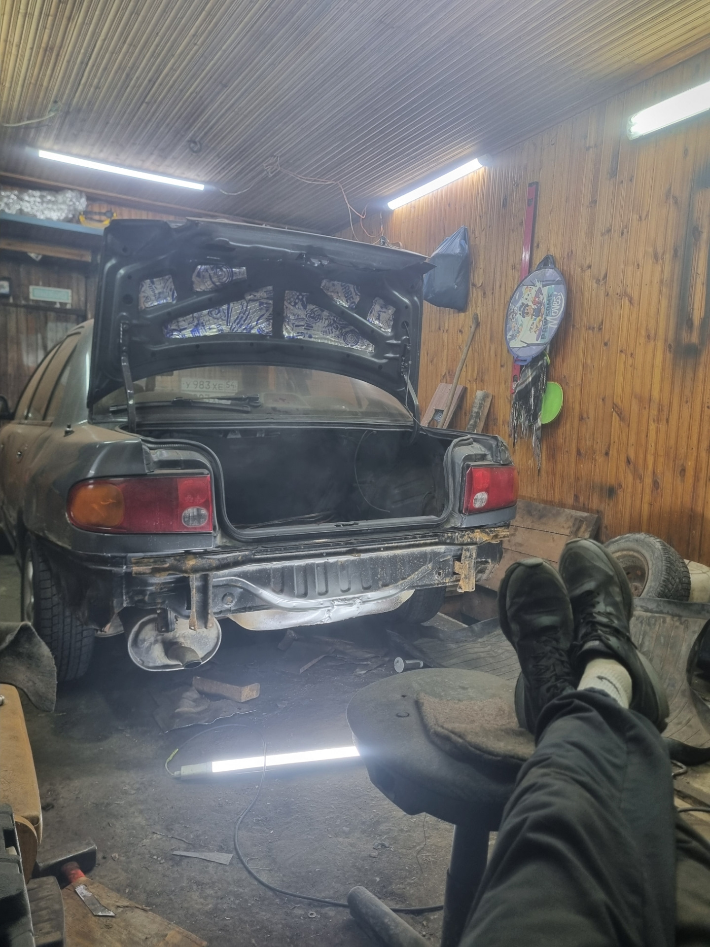

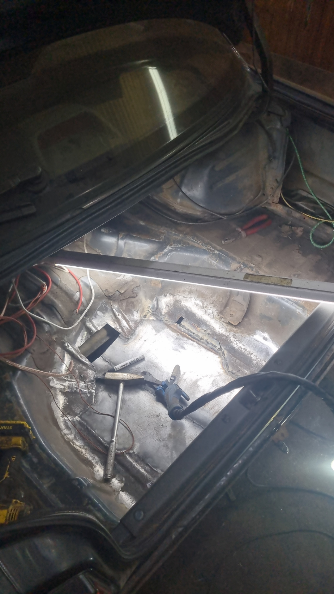

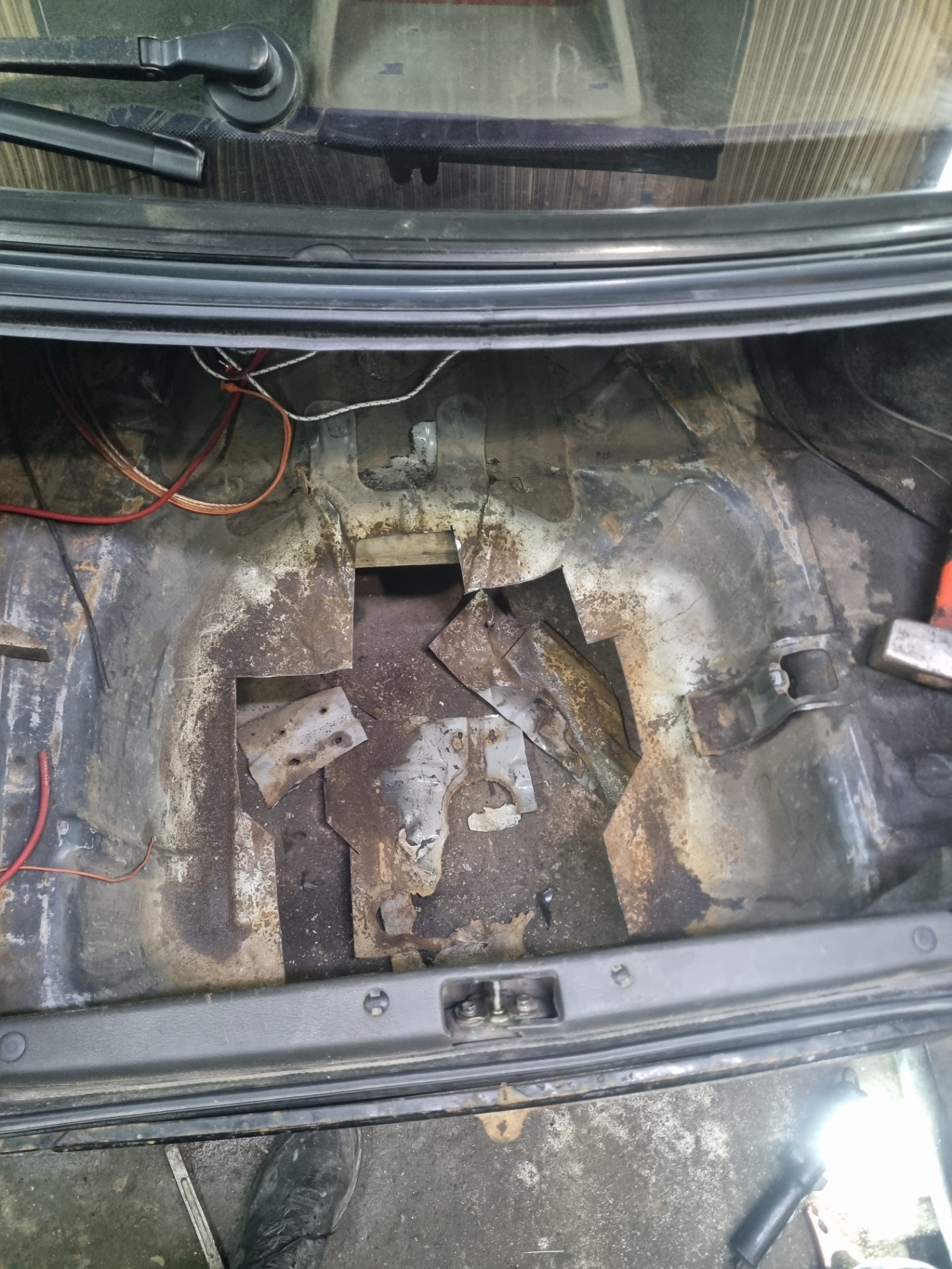

Так же за пару дней до этого переварил задний тазик.
