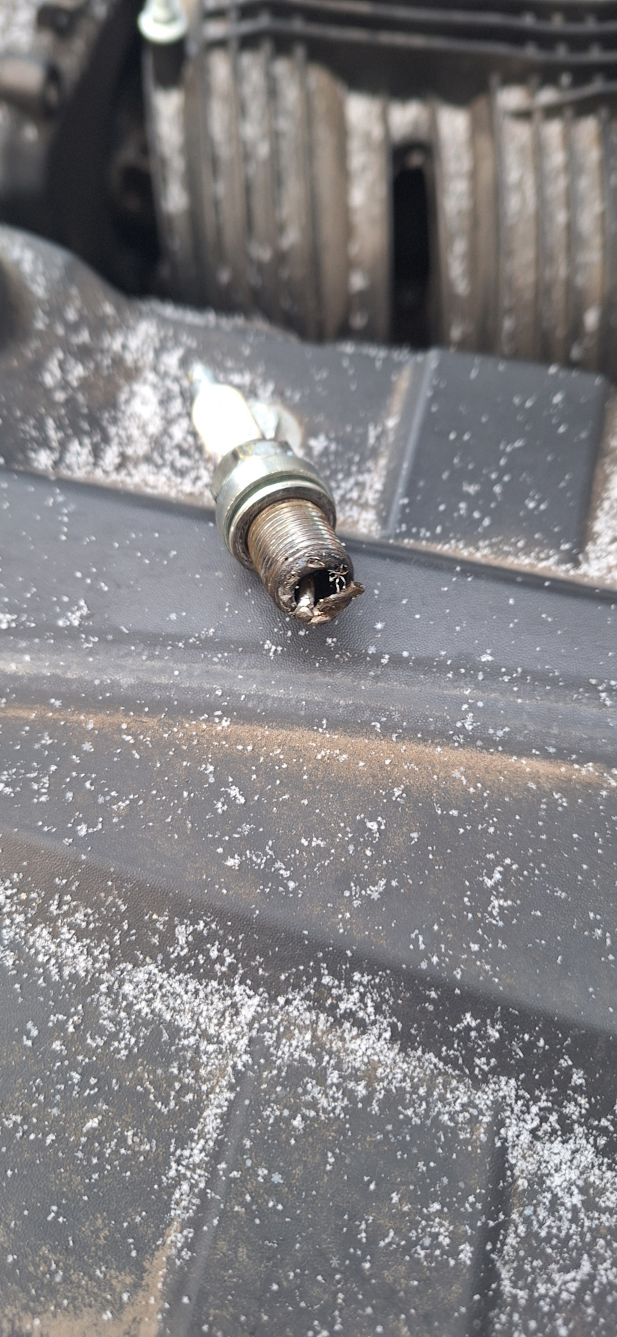

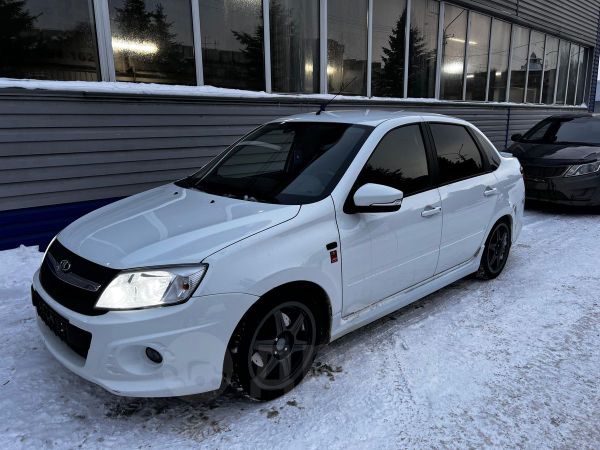

Ничего не предвещало поломке. Ехал себе, ехал, сьезжаю с главной дороги во дворы. Небольшой подьем и сразу поворот. Переключаю на первую и при выжиме сцепления глохнет. Даже не понял как заглохла. Никак звуков подозрительных не было. Пробую завести не заводится. Почему то сразу на акб грешить стал (2 года не обслуживал). Прикурили, не помогло. Завелась и заглохла сразу. Потянули к сервису ближайшему на диагностику. Открутили свечу и понятно стало сразу.

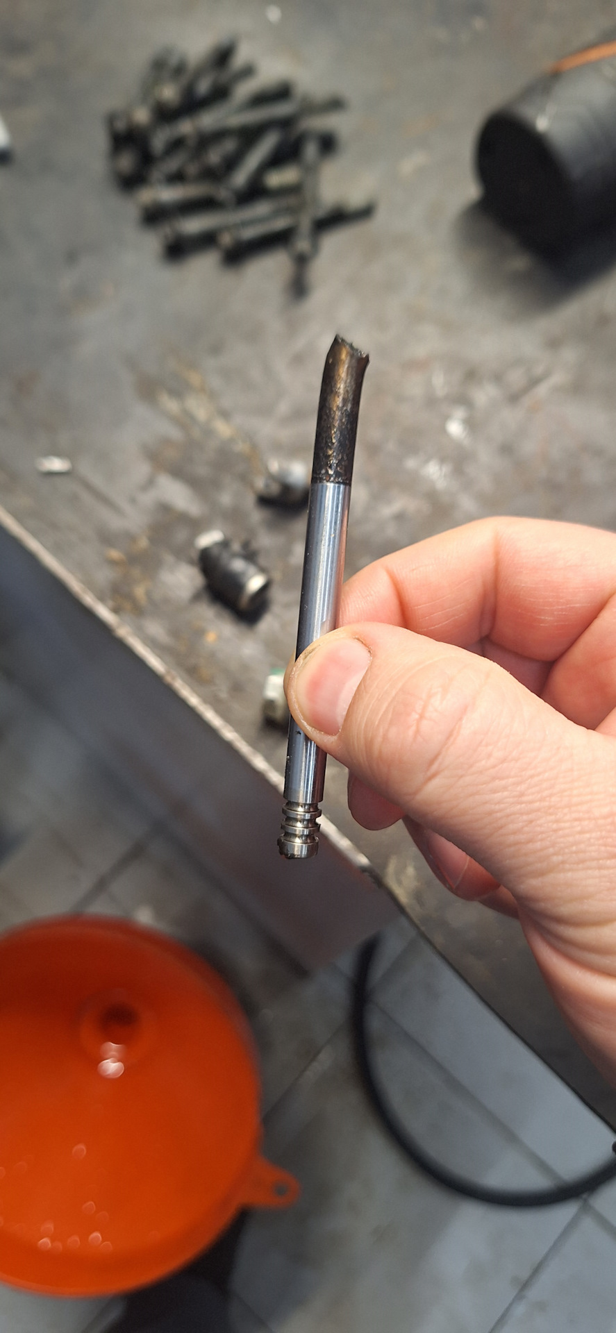

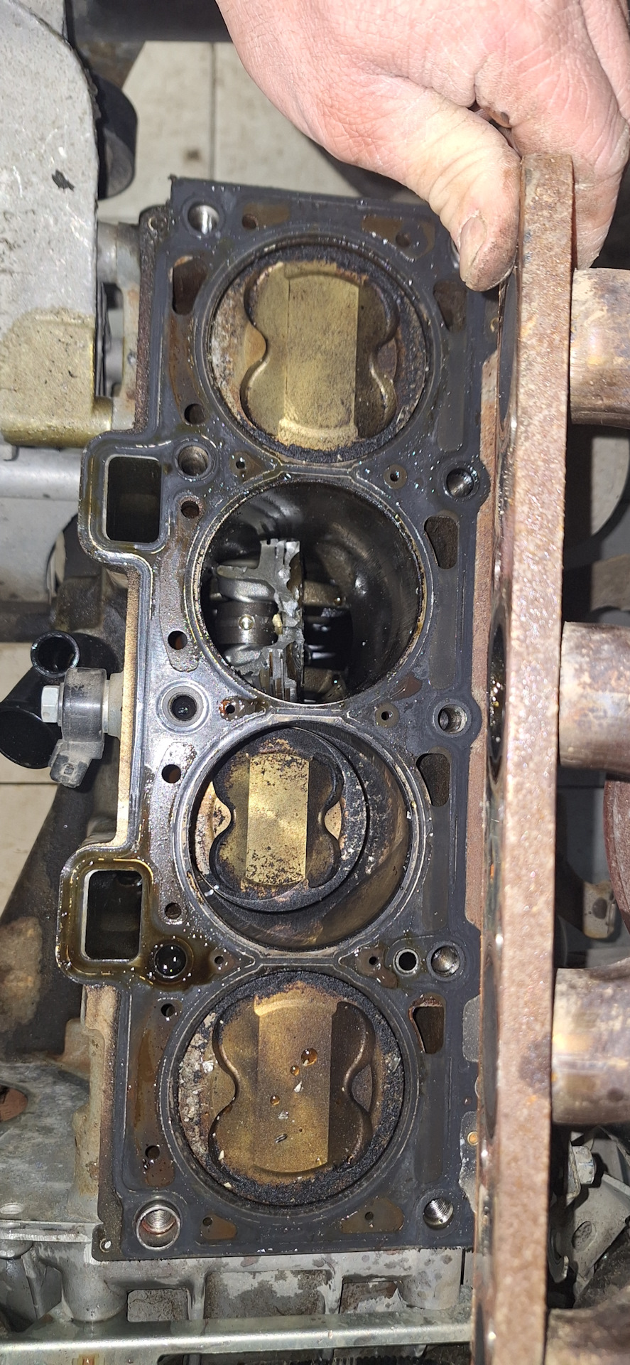

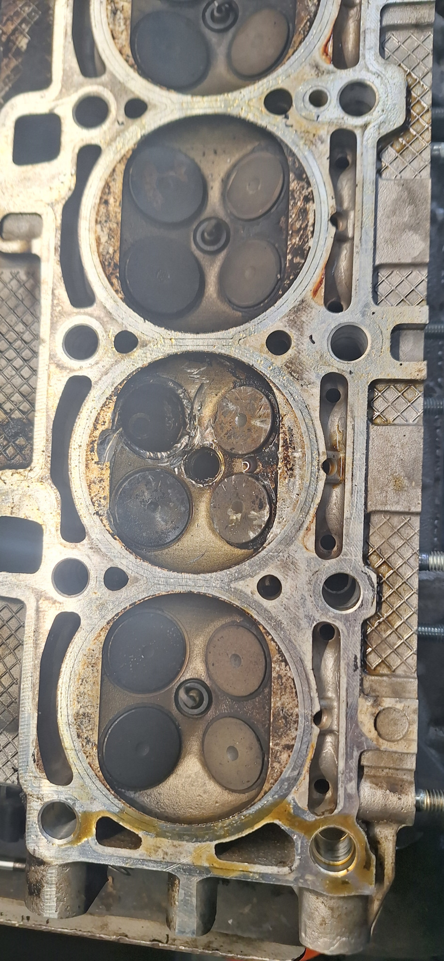

На следующий день потянули в автосалон. Разобрали, позвонили, пригласили. Все мастера там в шоке были. Вот последствия.
Вердик мастера=пружина лопнула. Замена двигателя по гарантии сказали. Ждем пока…

Повезло, отъездил 25т км.
На новых спортах пружинки эти лопает обычно на 2500 км — 10к край.
Весело конечно, повезло, что свечи штатные и по гарантии замена будет
А я то их хотел раньше поменять. Я то боялся, что свечу выкрутили мы не в салоне, а обратно она уже не закрутилась бы она.
Поменяли бы, может и не было бы этого, у АвтоВАЗ грешат свечи такими приколами, что не скажешь о других, условно, ngk
