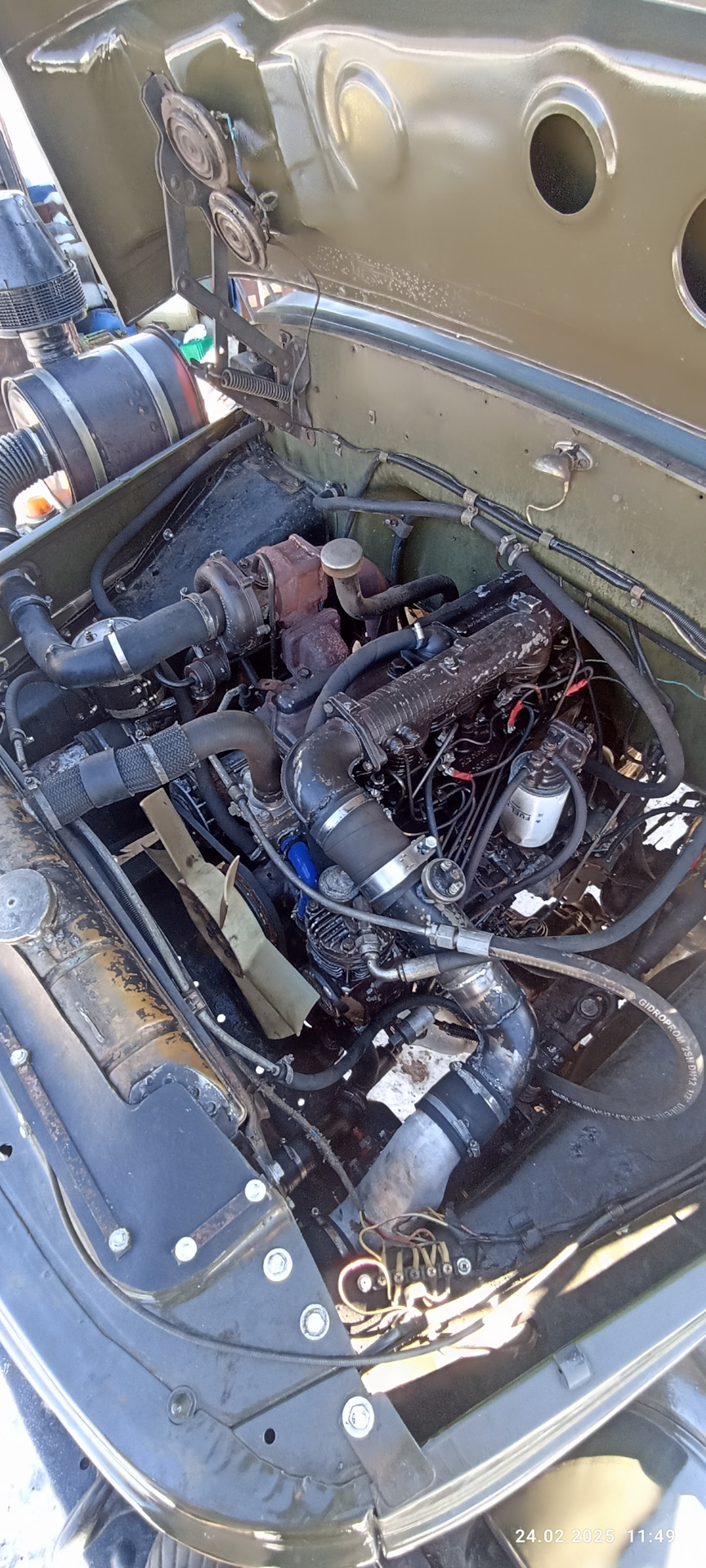

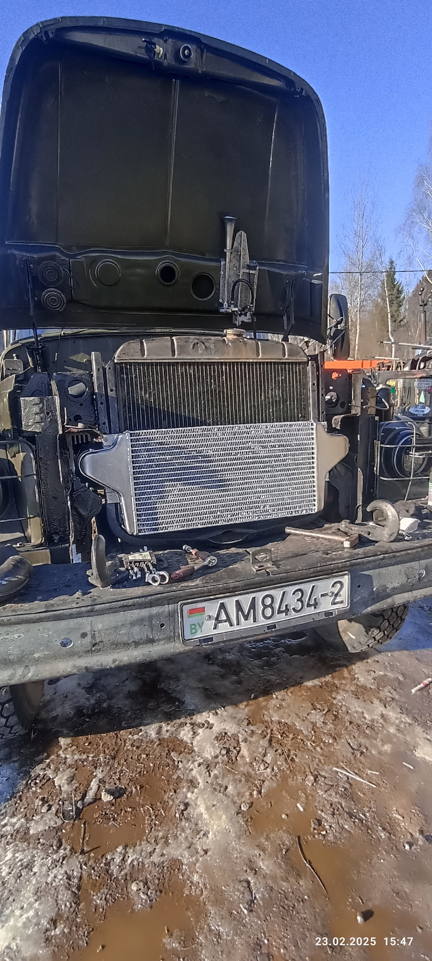

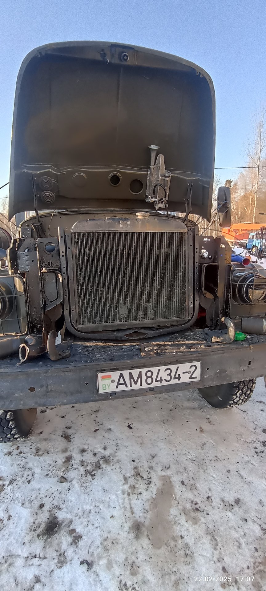

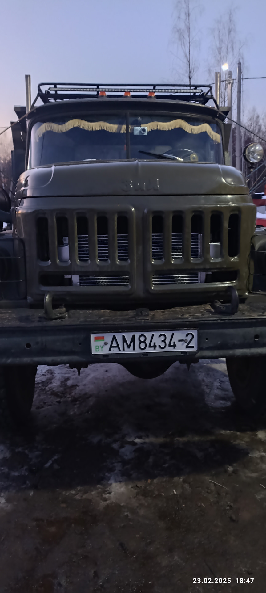

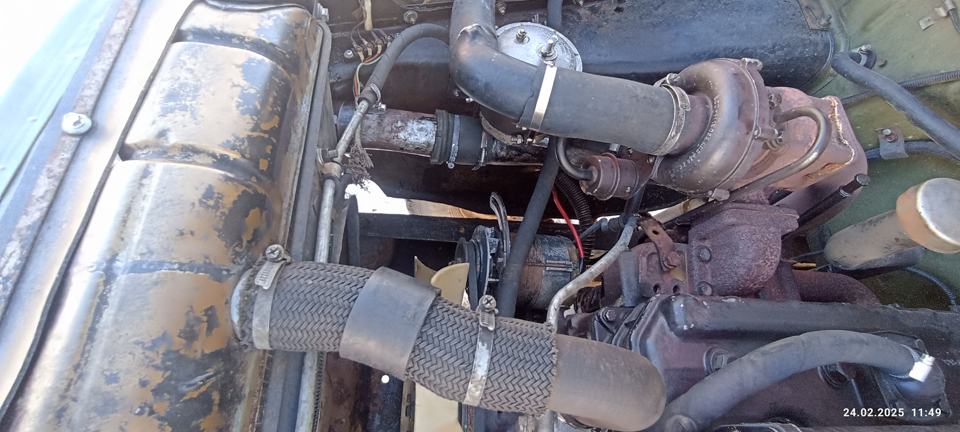

Так как морда уже была разобрана из за шестерёнок то было принято решение сразу внедрить и кулер который давно ждал установки. Изначально этот движок шел с курьером, но на ЗИЛа он был установлен без кулька по причине что Бычковский не влезал на зиловский радиатор, начал поиски подходящего по размеру и нашел от дизельного газона, он стал практически идеально, пришлось не много только рамку радиатора подрезать, воздуховоды на крыльях и переделать трубы, теперь и звук приятнее стал и мощи прибавилось
Запчасти на фото: 22022025
