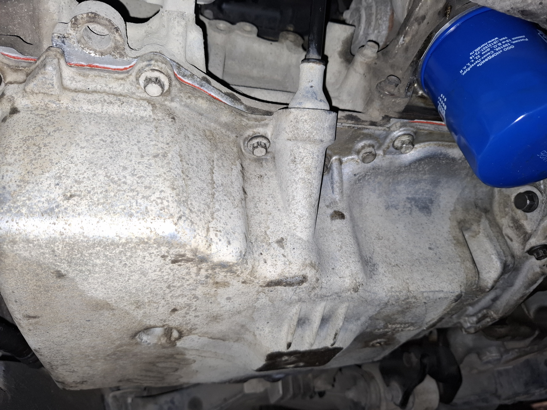

Всех приветствую. Ну вот и наступил этот долгожданный день, когда я снял подемник в сервисе, и поехал снимать поддон двигателя. На эту процедуру, меня навела мысль о том, что свежезалитое масло быстро темнело, и пахло горелым. Так же, при снятии клапанной крышки, на ней было много шлама и нагара.

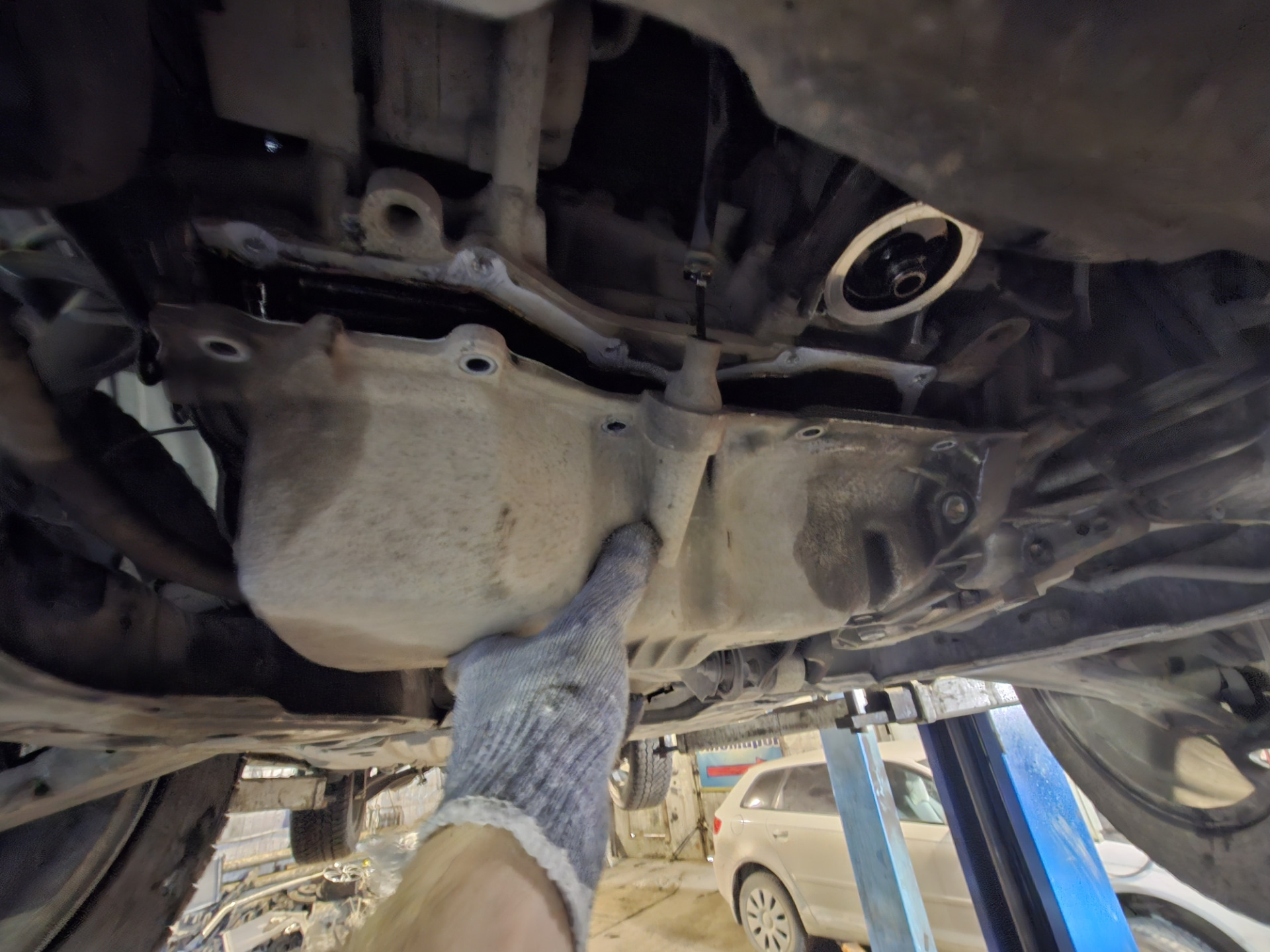

Сама процедура довольно проста, но трудоёмкая.

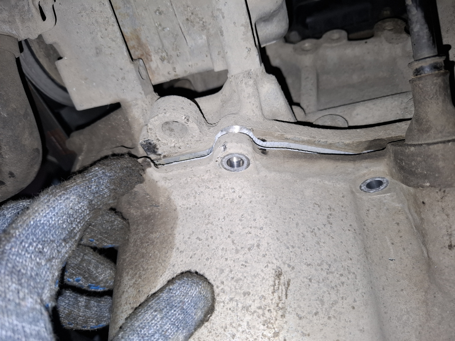

Отвинчиваете болты по периметру поддона, и поддеваете поддон в специальном месте
Дальше, снимаете его

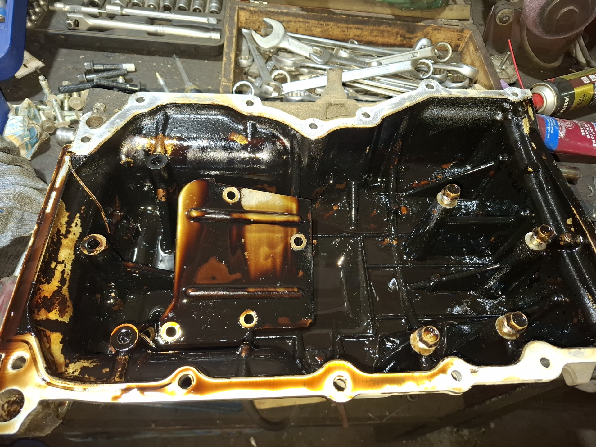

Когда я снял поддон картера, то я морально был готов, но живьём я на своих авто этого не видел
Так что, замена масла раз в 3-4 тысячи километров на этой машине для меня лично оптимально. Вы можете менять по своему усмотрению.

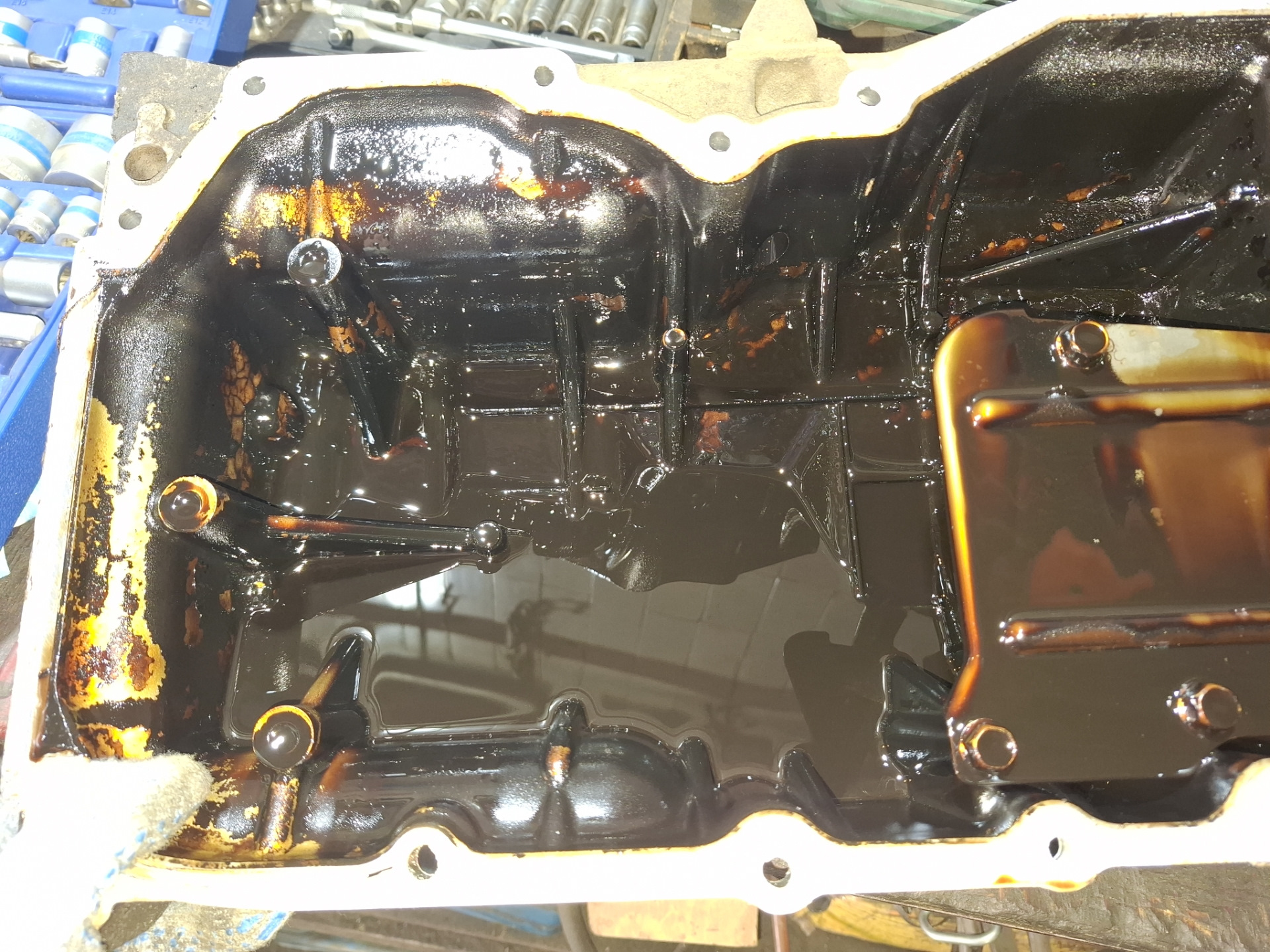

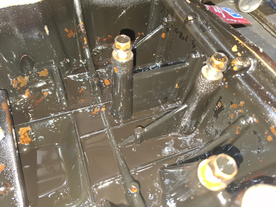

Под маслоотливной пластиной, все ещё хуже
На мое удивление, там где масло разбрызгивается, то эти детали имеют чистую поверхность, коленвал и низ поршней чистый.

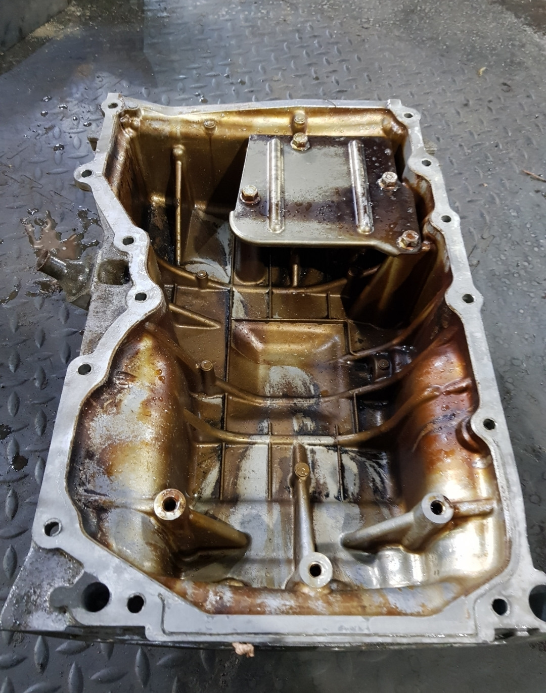

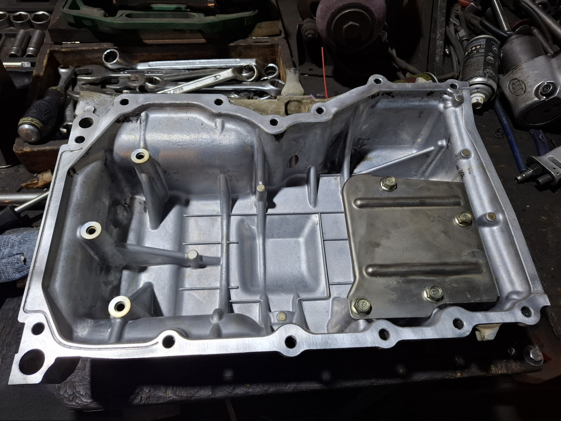

Рядом с сервисом есть другой сервис, где установлена мойка для деталей. Стоит 500 рублей. Отдав им грязный поддон, через час я забрал просто новую, и сверкающую деталь

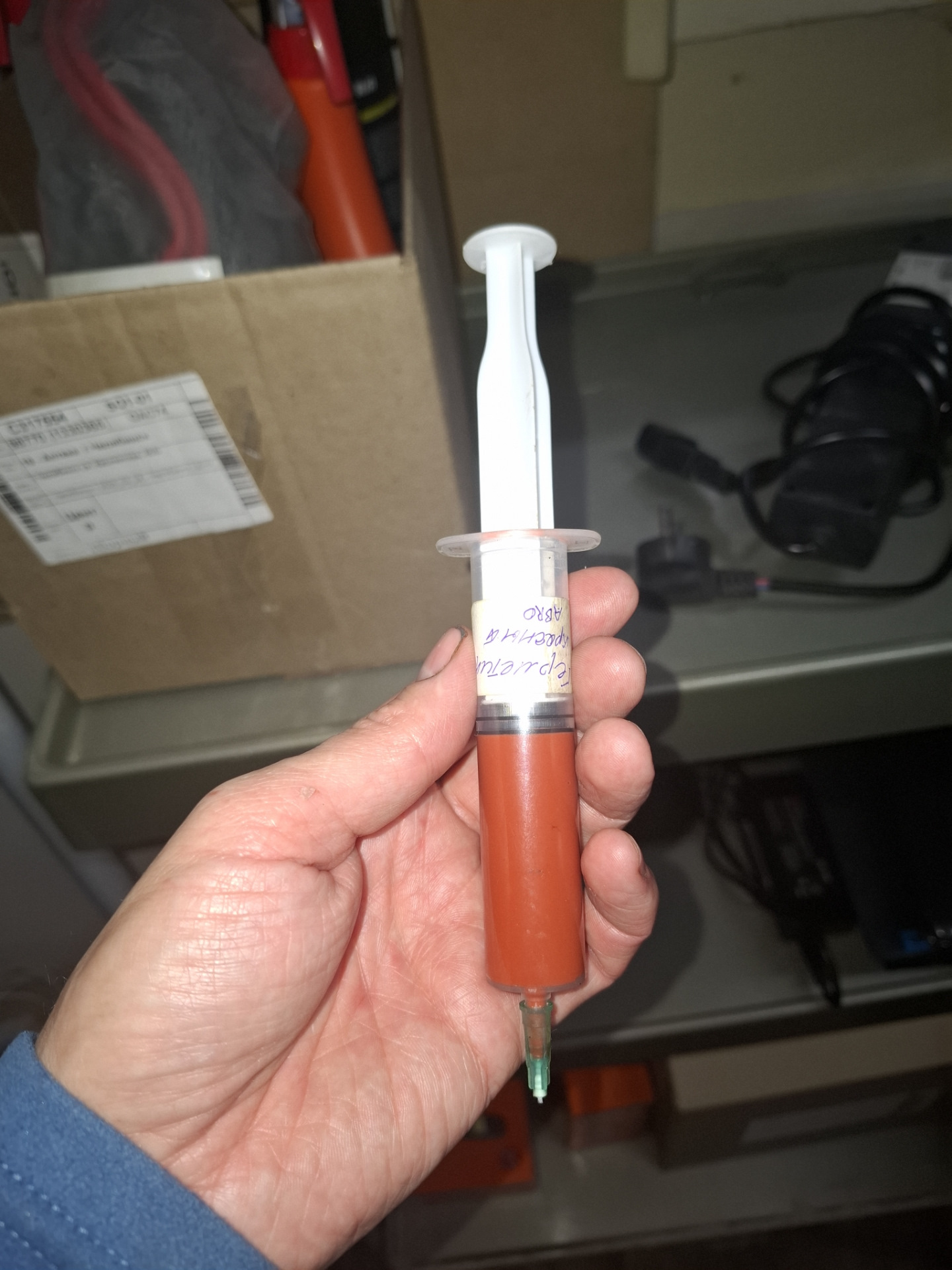

Поддон садится на герметик. Использовал герметик Abro, заранее перелив его в 20 кубовый шприц. Это очень удобно при его нанесении.
Много времяни ушло на подготовку плоскостей поддона и блока. Но, от качества этой подготовки, зависит результат.
Нанес герметик, поставил, и прикрутил поддон моментом 20 Нм.
По итогу, поддон на своем месте, чистый и довольный!

👍Своевременный пост. Можно чуть подробнее описать процесс снятия поддона? Сегодня при замене масла всплыло рукожопство очередных "мастеров". Но об этом видимо будет пост. В общем задался целью поменять поддон.
По периметру поддона откручиваете болты и поддеваете поддон со стороны АКПП. В целом все
А сбоку крышку двигателя не нужно разве откручивать. Или это и есть периметр?

поддон обратно норм встал? я снимал, обратно забивать пришлось(
Не много постучал по нему. Потом прижал болтами. По технологии, сначала устанавливают поддон, потом боковую крышку.
Это да, ну значит так же стевили

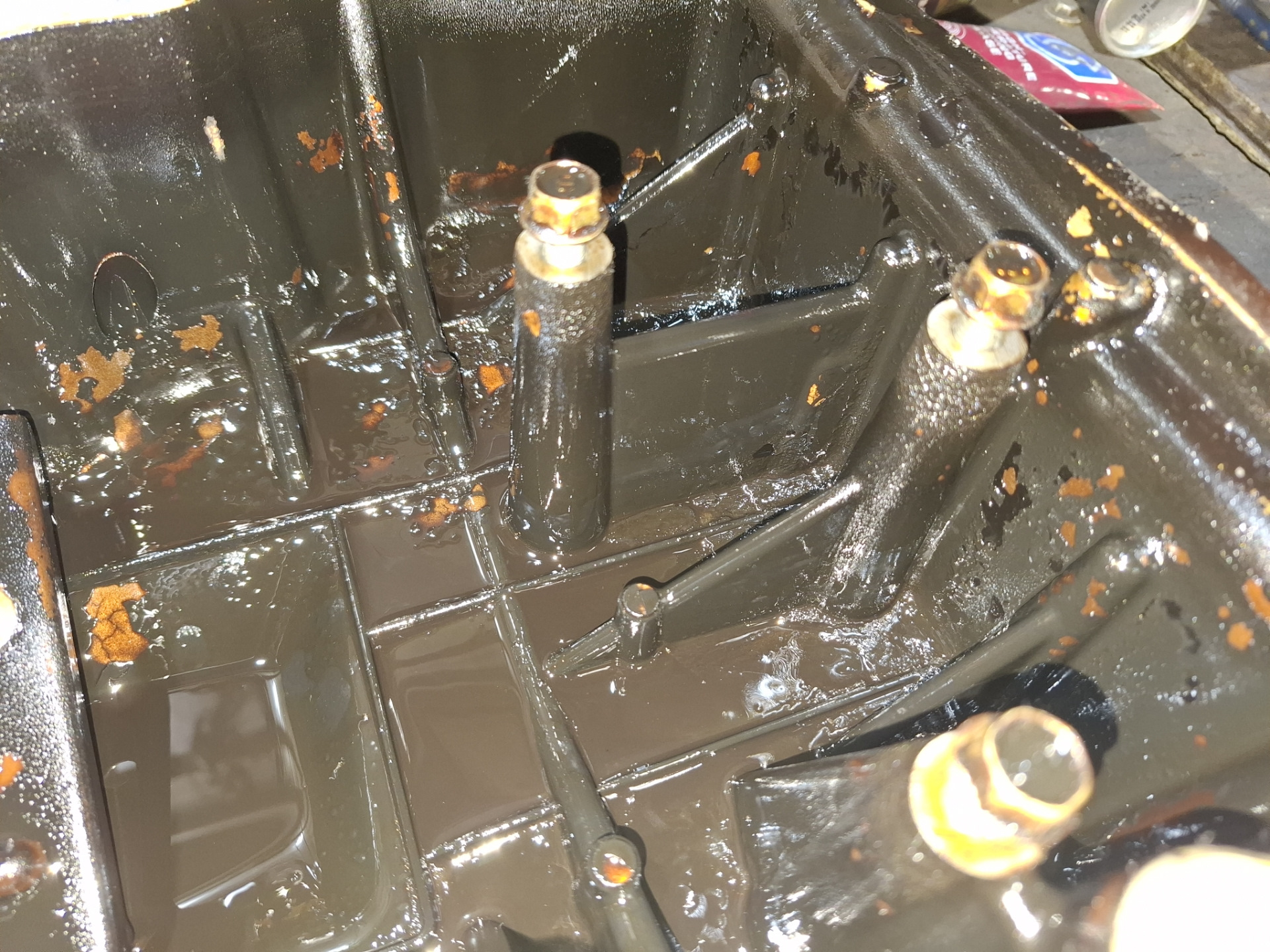

Это ответ тем, кто любит заливать промывку ДВС.
Промыв промывкой, вы получаете эту бурду (смесь старого грязного масла, промывочного дерьма в виде остатка в поддоне и в масляной системе)

Ого, я думал у меня грязный был при замене вкладышей на 105к пробега(на фото) — здесь ни лак а прям нагаровые отложения, видать правдо масло меняли 15-20к пробега, надо попробовать мягкими промывками помыть, там внутри всё в таких же отложениях…
Пробег 187.000. Это последствия удлиненного интервала замены, тысяч 15-20
Фигасе! Пропустил — какой пробег? И это особенность двс или так у всех?
