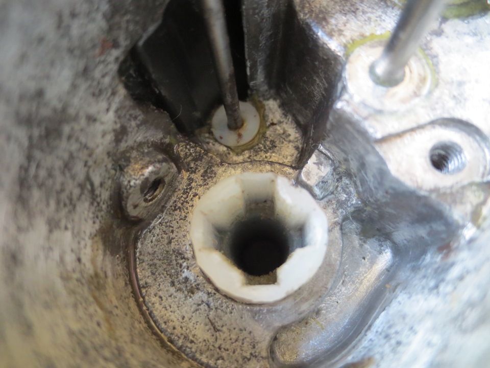

Пришло лето, и после одного большого путешествия в псковском направлении, отрыгнула дросселная. Опять.

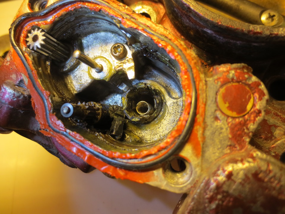

Вот еще раз разобрали, и в этот раз я сам, вместо папы, начал анализировать, что же ее портит.

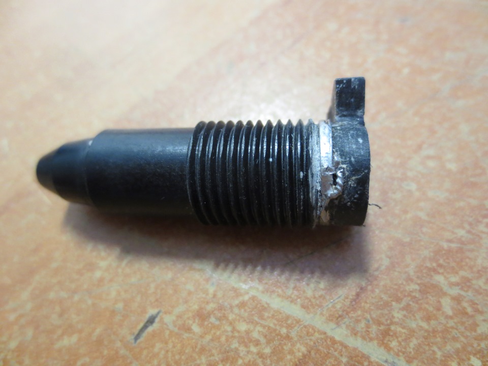

Короче сам подвижный клапан очень слабый в местах шлицевого соединения. При полностью закрытом РХХ он когда надо открыться отламывается ведущим валом с шестерней. Решено усилять. Точнее купили эбонит и папа будет вытачивать новый клапан с учетом усиления вала в месте шлицов.
А пока поставим клапан с усилением в виде стального колечка.
