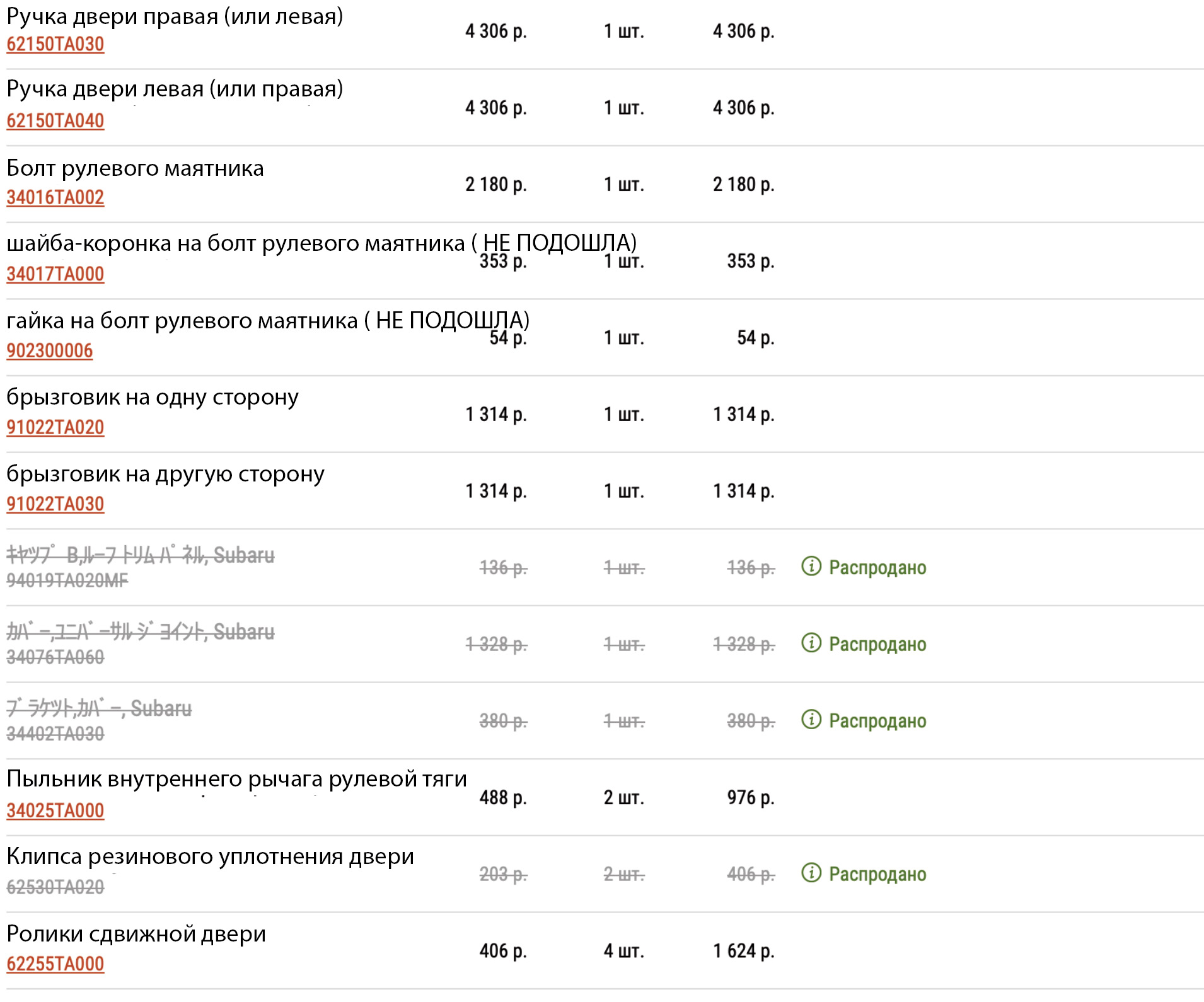

в начале года заказал из Японии несколько запчастей, здесь новые не найти, а старые они и есть старые. Были заказаны
вообще хотел поменять тормоза, которые лежат уже год и прокачать тормозную жидкость. пока собирался отвалился глушитель, прямо от фланца, который крепится к выпускному коллектору. то есть его надо подварить было, потом еще порвался пыльник шрус, купил замену, надо было поставить. Но основная затея это замена втулки маятника рулевого управления, к которому крепятся наконечники рулевых тяг (внутренние). А там втулка на огромном болту-пальце, на прошлом сервисе отказались пробовать, побоялись резьбу сорвать или еще что-то испортить в попытке установки, и обездвижить машину. Это прям паническая боязнь всех сервисов. "мы можем попробовать но можем и сломать, давайте лучше деталей дождемся" — говорят они.

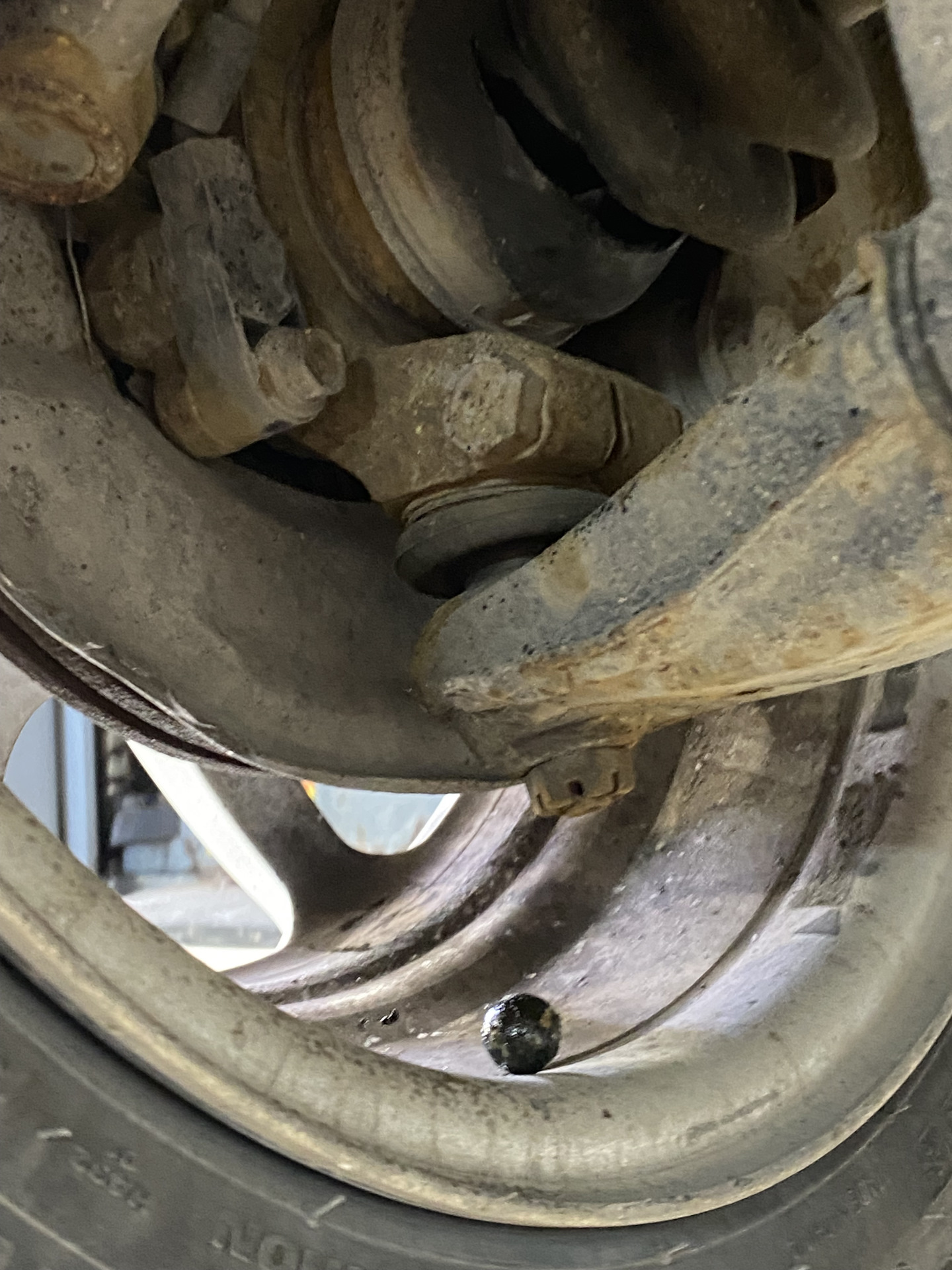

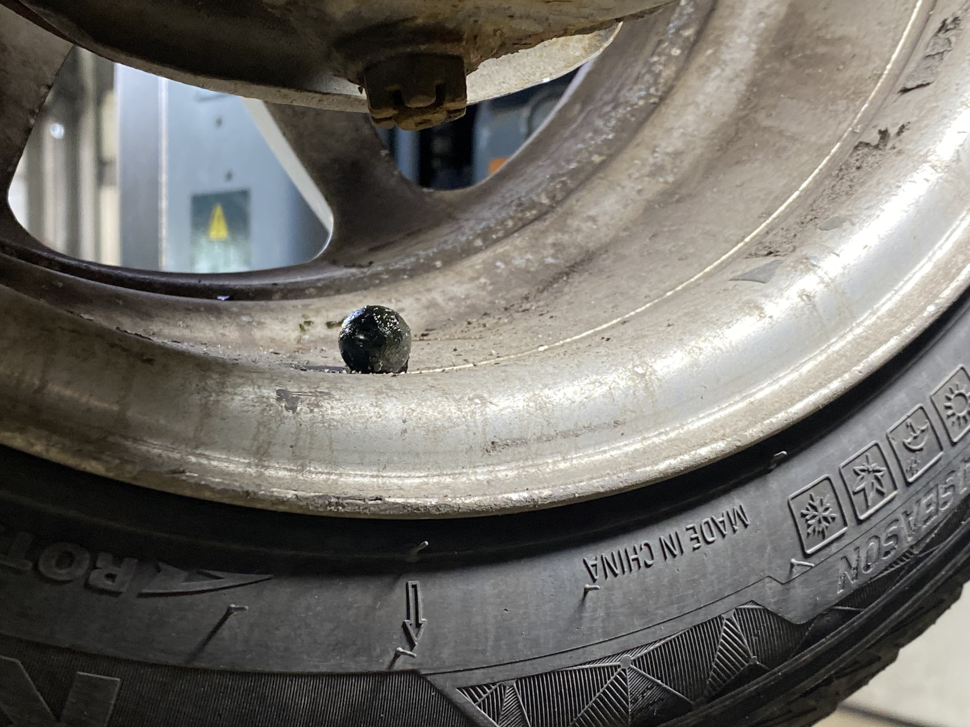

Как только подняли машину на подъемнике, из дырки в пыльнике вылетел шарик ШРУС. Приехали. надо было срочно искать замену. А я еще думал что за странные звуки, как будто трет колесом о кузов. Удивительно, но этот ШРУС распространенная деталь, заказал и привезли в тот же день. Потом оказалось что задний ШРУС и барабан тоже под замену, там барабан слетел со шлицов, или не родной, и между шлицами заколочены какие-то пластинки металлические, и на таком колхозе все это ездит.
вот тут видно дырку в пыльнике.

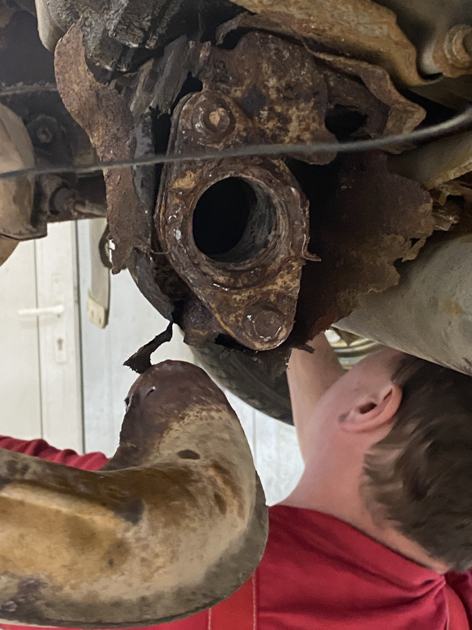

Стали отпиливать глушитель от фланца, гайки там закисли и надо было резать. тут резанули, там резанули, в итоге глушитель уже сам отвалился, теперь только местами пропилы на поверхности трубы. Заварили удивительной технологией мясистого шва.
