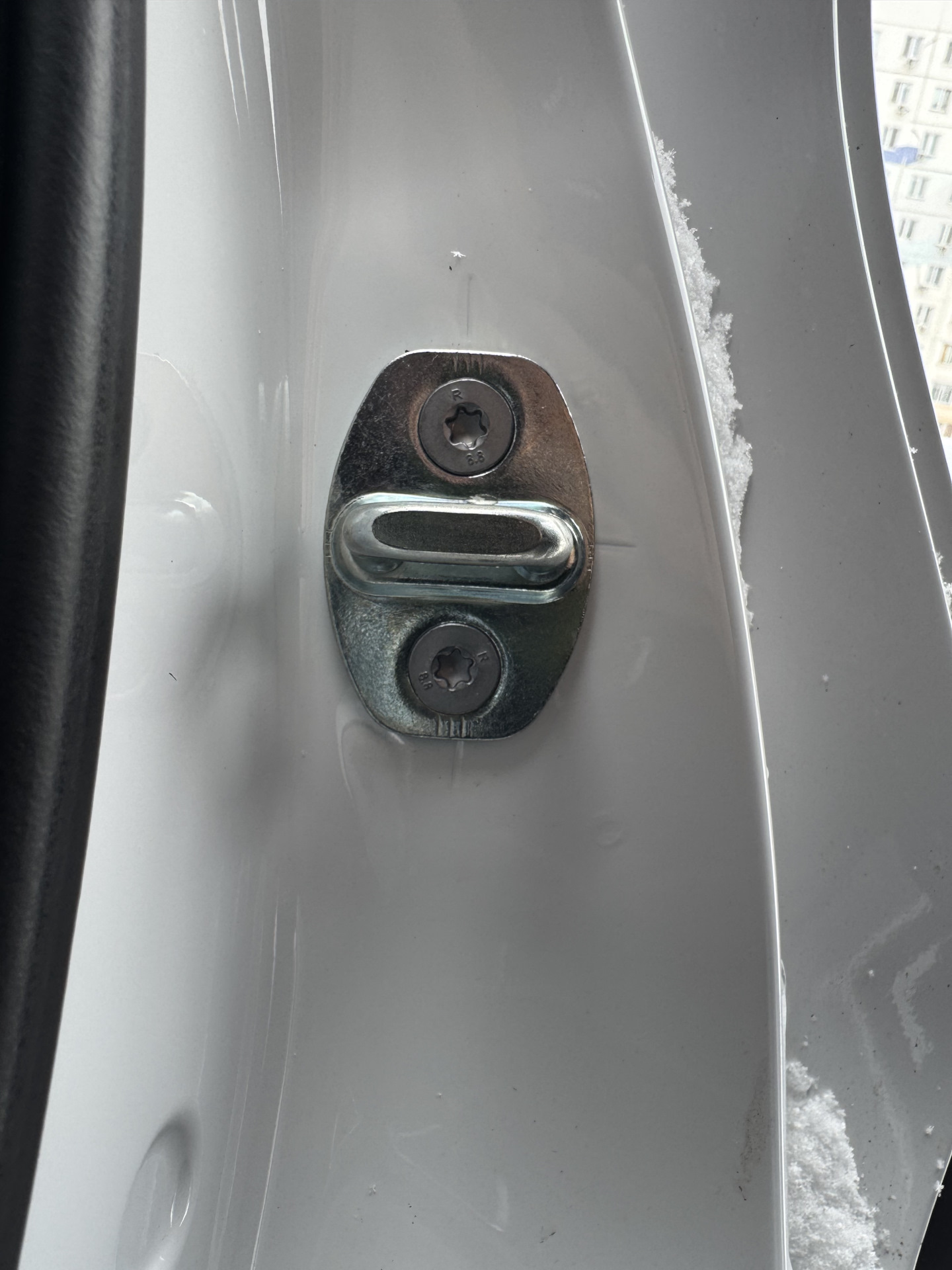

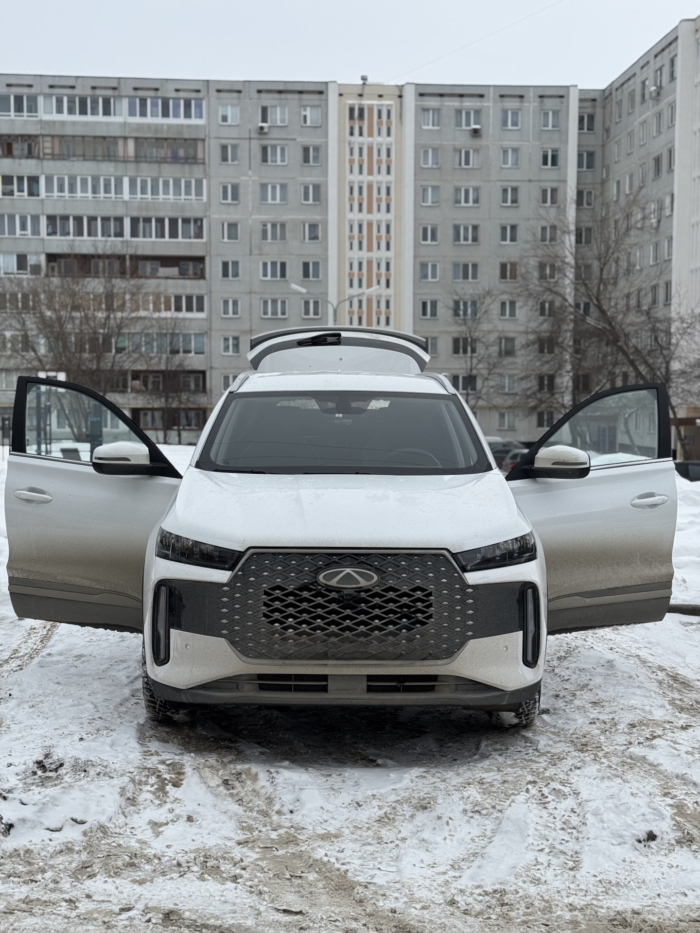

С завода двери закрывались плохо, читал на форумах что это у всех так. На 0-ом ТО забыл про это уточнить, но, подозреваю что услуга была бы платной 🤷♂️
Сам процесс как отрегулировать петли примерно знал:
1. Откручиваем винты.
2. Сводим центральные риски на петле с риской на кузове.
3. Закручиваем винты.
Но ни инструмента ни опыта не было, поэтому поехал к знакомому мастеру который специализируется именно на дверях автомобиля и всем что с этим связано🚪
Время на всё про всё заняло около 20-30 минут
Так же была отрегулирована крышка багажника
Результатом доволен, теперь двери закрываются с малым усилием и даже багажник внутри которого установлена "не переделанная" стоковая полка от 4pro отпрыгивает при открытии не сильно
Либо она уже сама со временем приняла формы багажника либо действительно регулировка двери повлияла 🤷🏻♂️

Добрый день. Как регулировали дверь багажника? Резиновыми упорами которые на двери установлены?
Здравствуйте, регулировал мастер, но петли точно не трогал, скорее всего упоры настраивал, да

Даже зазор, между пасажирской передней и задней исправили.
