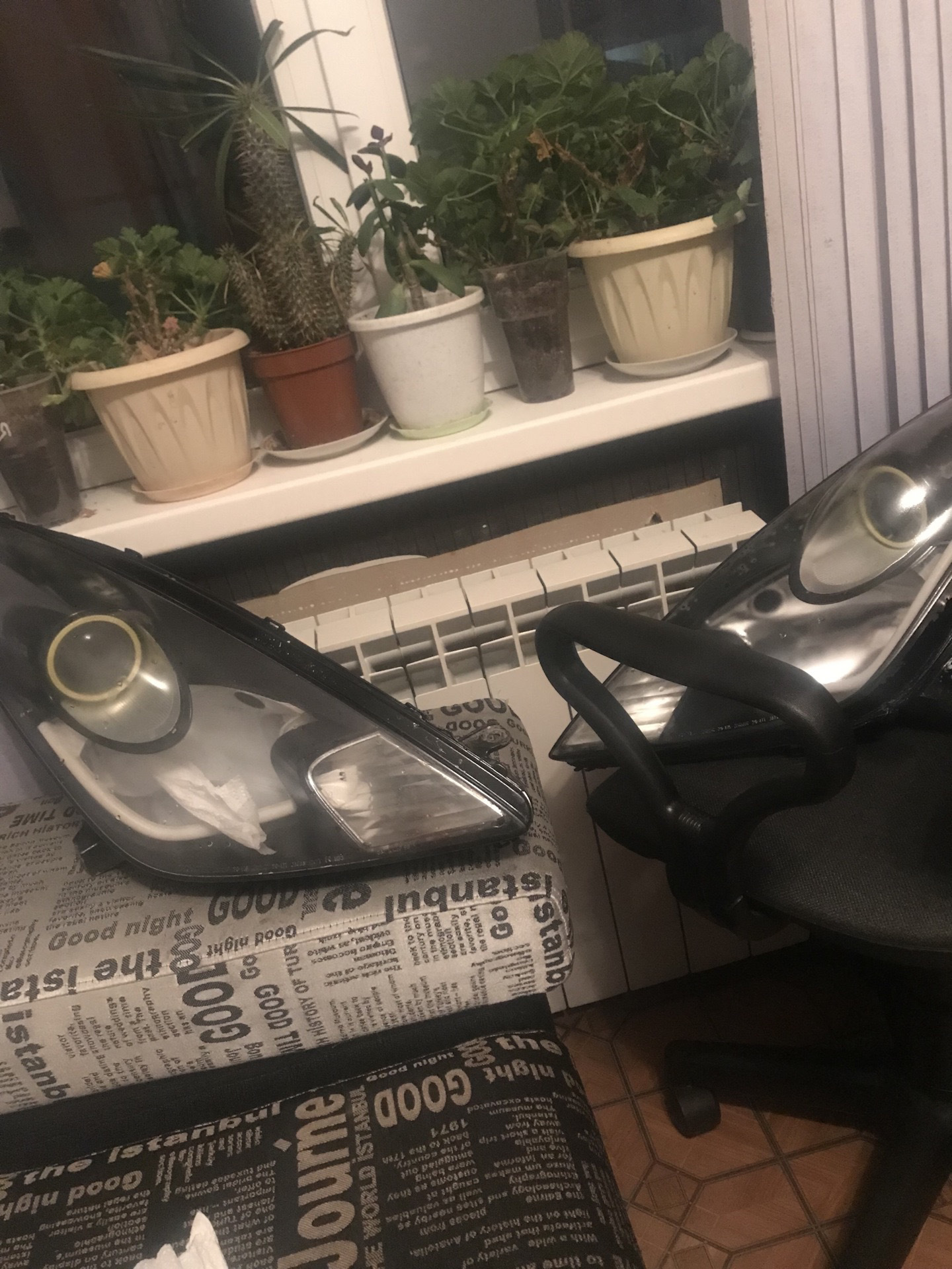

Первый вопрос. Какие биледы ты ставил и ты сам их лично ставил? Второй вопрос, судя по Фарам они давно не разбирались, что за тряпки внутри? Насколько я вижу по Фарам они продавались долгое время на авито. Стекла твои в полном порядке, их можно легко сделать новыми. А вот отражатели дальнего и отражатели поворотов у тебя мёртвые совсем.
Ну тогда свет должен быть хорошим. Стекла твои надо просто нормально восстановить, отражатели тоже восстановить и будет идеально. Без этого они не будут красивыми.
Проба пера была, модули дешевые. Посмотрим на сколько хватит, Потом переделывать буду уже с учетом ошибок. Буду покупать контрактные фары и двух чиповые модули . А эти фары уже мертвые были на момент покупки авто. Отражатель на дальнем осыпался, стекла с микротрещинами
Микротрещины выводятся. Отражатели легко восстанавливаются. Контракт не решит твою проблему. Они так же приезжают с микротрещинами и тусклыми отражателями. Хорошие фары очень трудно найти и стоят они не мало.

Ставил сам, линзы x-light. На Авито этих фар не было.
Модули на чипах или лампах?
Чип
