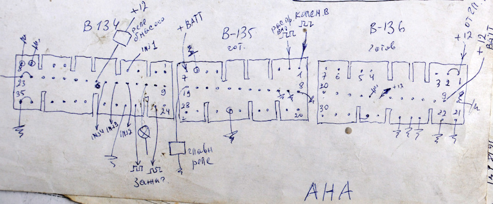

Отдавать электрику кучу бабок не хотелось за замену одного-двух проводов, поэтому было решено это сделать самостоятельно. Долго откладывал это дело, да и распиновку на ЭБУ найти не мог. И вот на днях решил серьезно заняться этим вопросом. Выяснил, что ЭБУ у меня Motronic M5.9.2. Конкретно на мой ЭБУ (AHA) распиновку не нашел, зато нашел на аналогичную модель M5.9.2. В этой распиновке N80 висел на 15ой ноге. Полез под капот проверять…
Сначала решил еще раз прозвонить разъем самого N80. Запустил тест исполнительных механизмов (клапан должен щелкать). Между одним выводом и массой было постоянное напряжение 12В, т.е. получается, что ЭБУ должен коммутировать второй провод на массу, собственно этот провод и был перебит. Попробовал замкнуть перемычкой этот провод на кузов — клапан щелкнул. Значит все правильно. Далее достал ЭБУ, снял крышки с разъемов. Нашел 15 вывод. К нему подходит фиолетовый провод, такой же, как и на разъеме N80. Опять включил тест исполнительных механизмов, переключил мультиметр на прозвонку, один щуп на 15 вывод, второй на кузов. Мультиметр периодически пищал. Выключил тест — пищать перестал. Следовательно, это нужный нам провод. Ну а дальше уже все просто: берем провод нужной длинны, гофру, и протягиваем его от ЭБУ к разъему N80. Аккуратно протягиваем его через все уплотнительные резинки и крепим стяжками к родной косе. И вот, что получилось в итоге:

Привет, а распиновка эбу осталась?
Привет, я так и не нашел полную распиновку на свой ЭБУ
