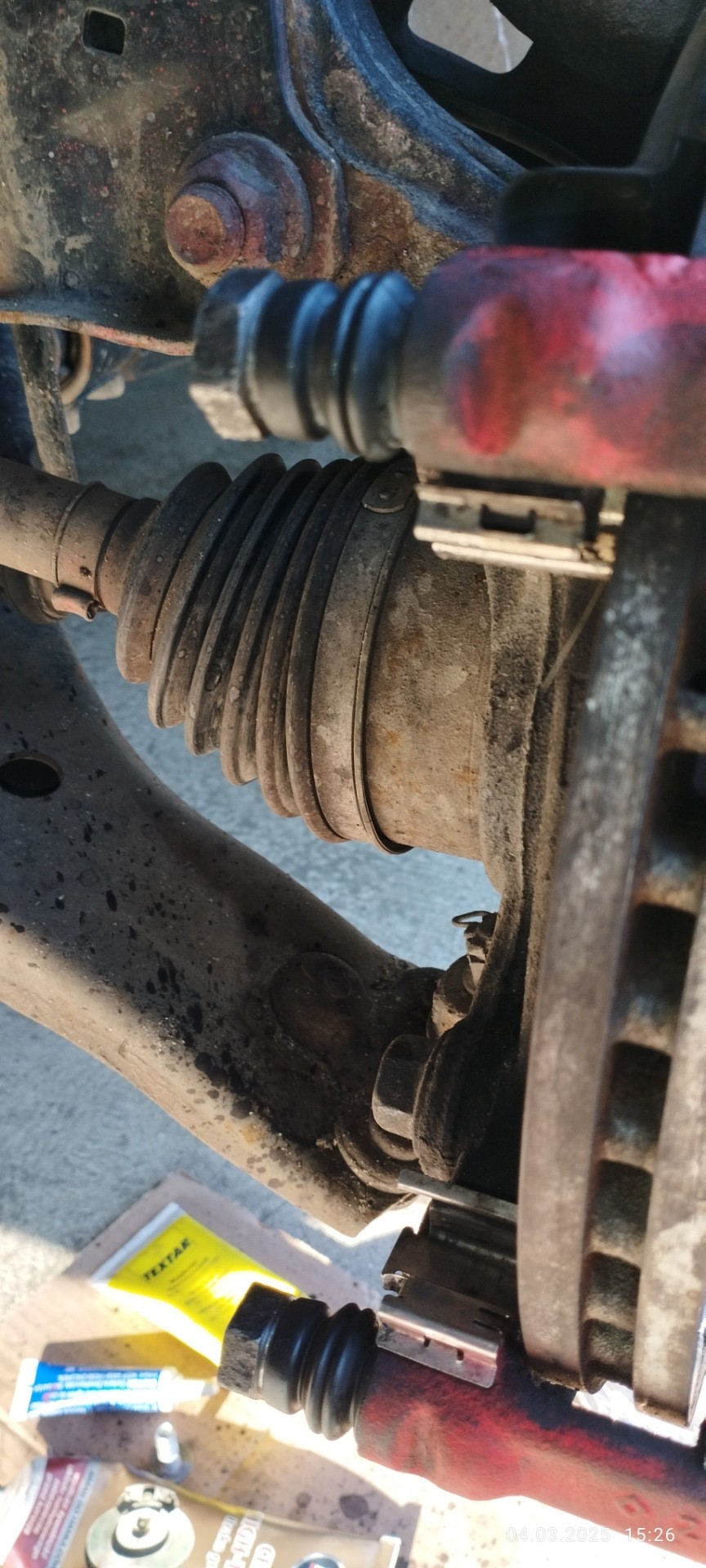

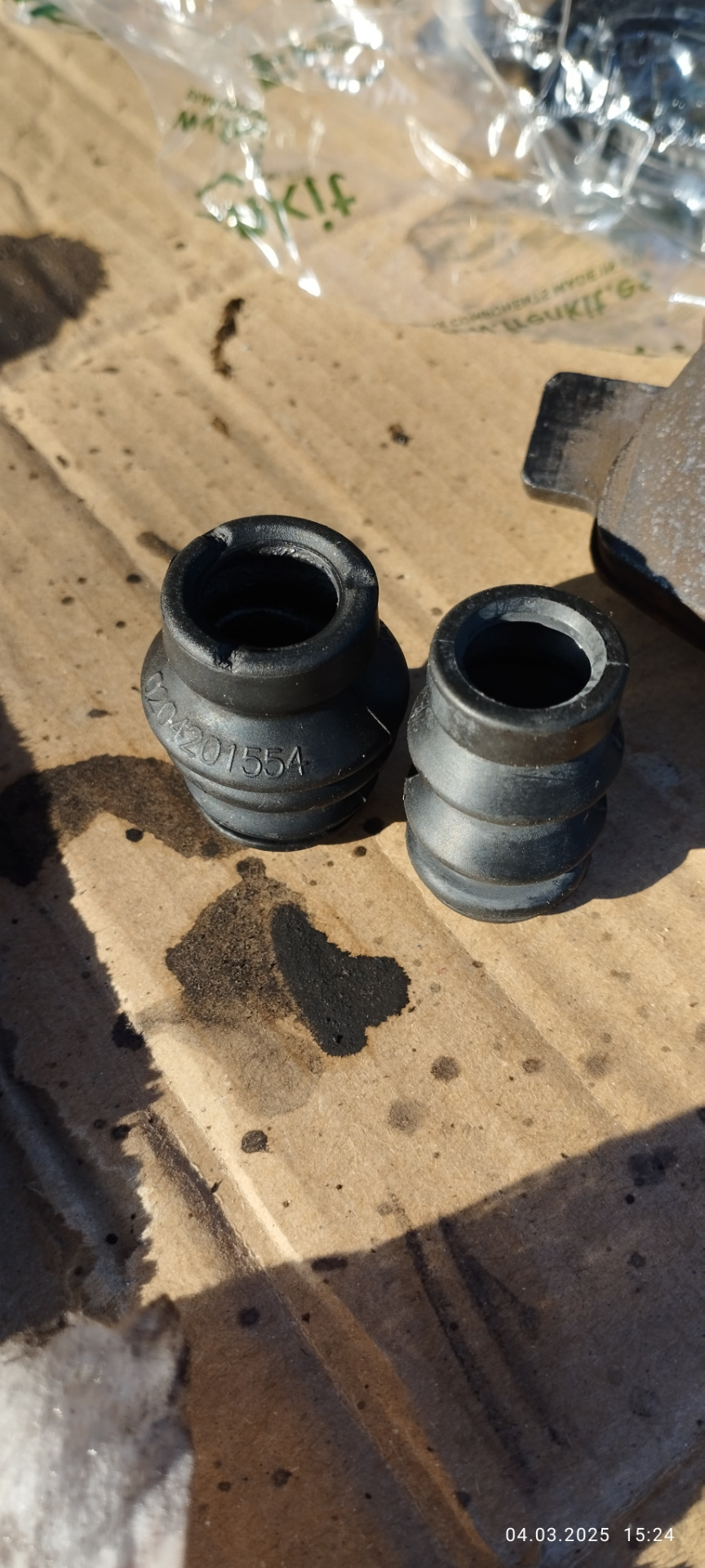

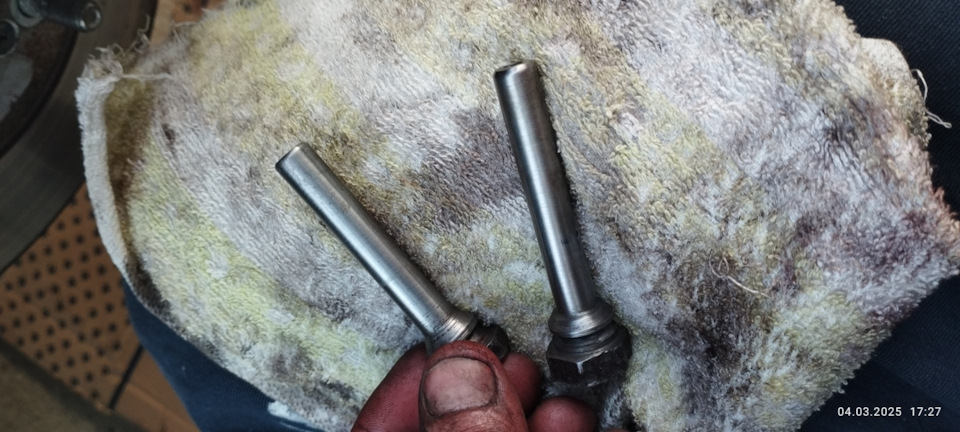

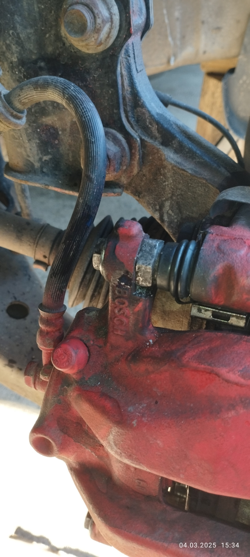

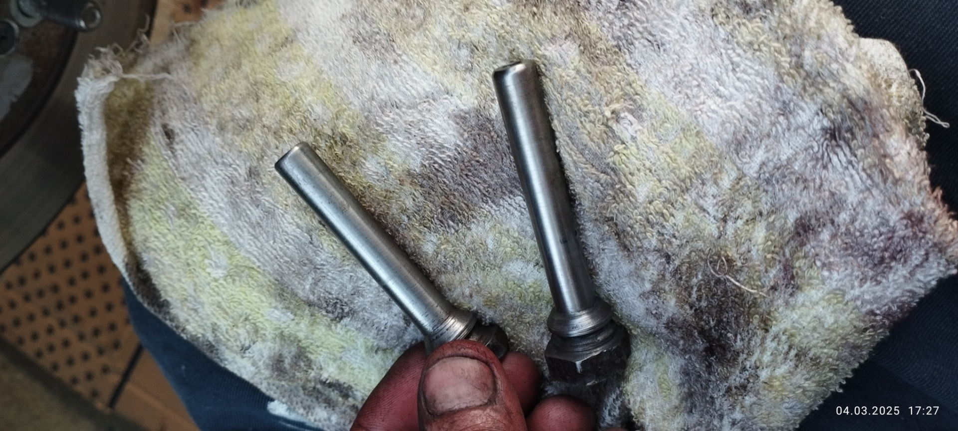

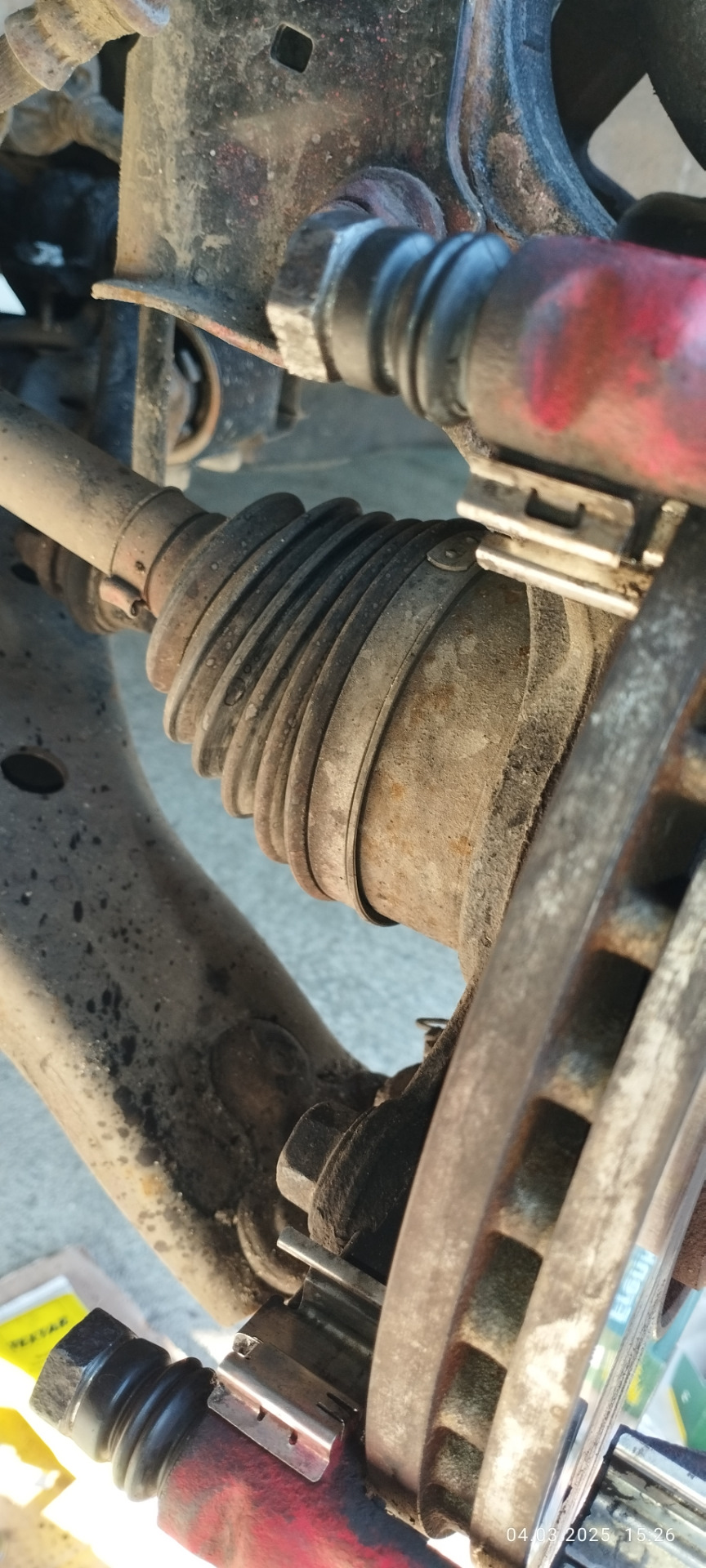

Баба Евдоха ещё потрясёт конечно😁Заранее заказал и попутно заменил пыльники пальцев передних суппортов…Разбухли от возраста!Задние ещё поездят!

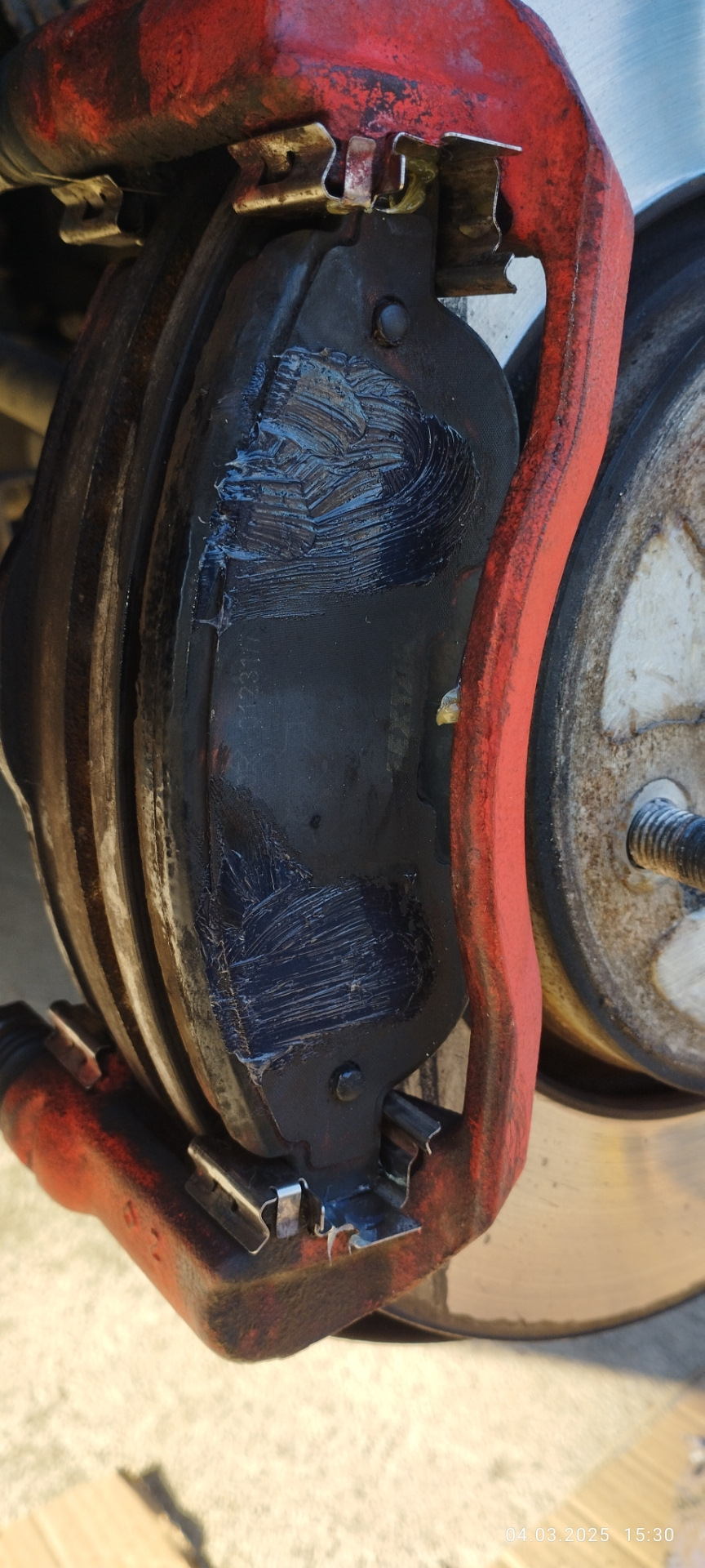

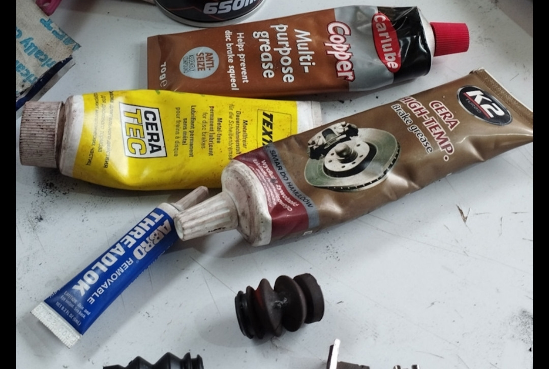

Хочу положительно отметить смазку для направляек K2 cera high-temp, очень хорошо себя показала за эти четыре месяца!
Смазка не загустела !Все пальцы ходят, за исключением одного заднего, ничего идеального не бывает к сожалению 🤔…

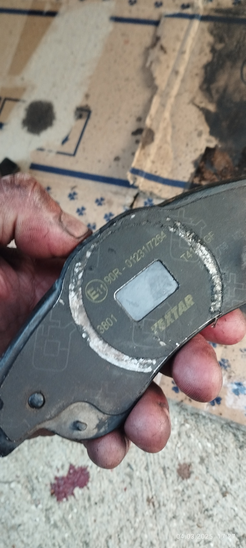

Textar CERA TEC анти-скрип туда же…)

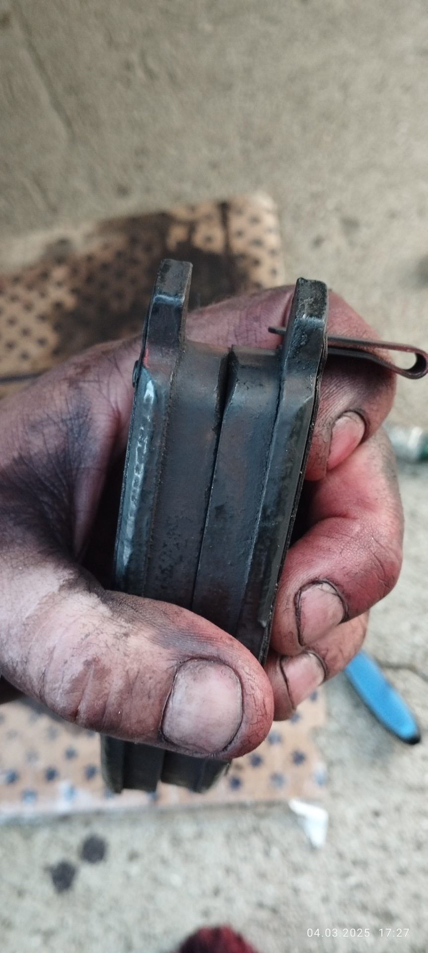

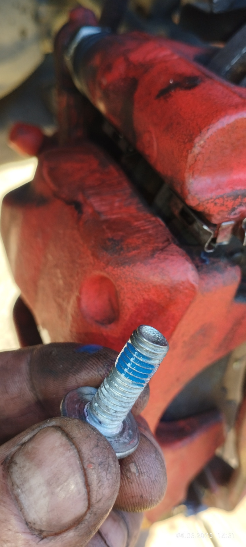

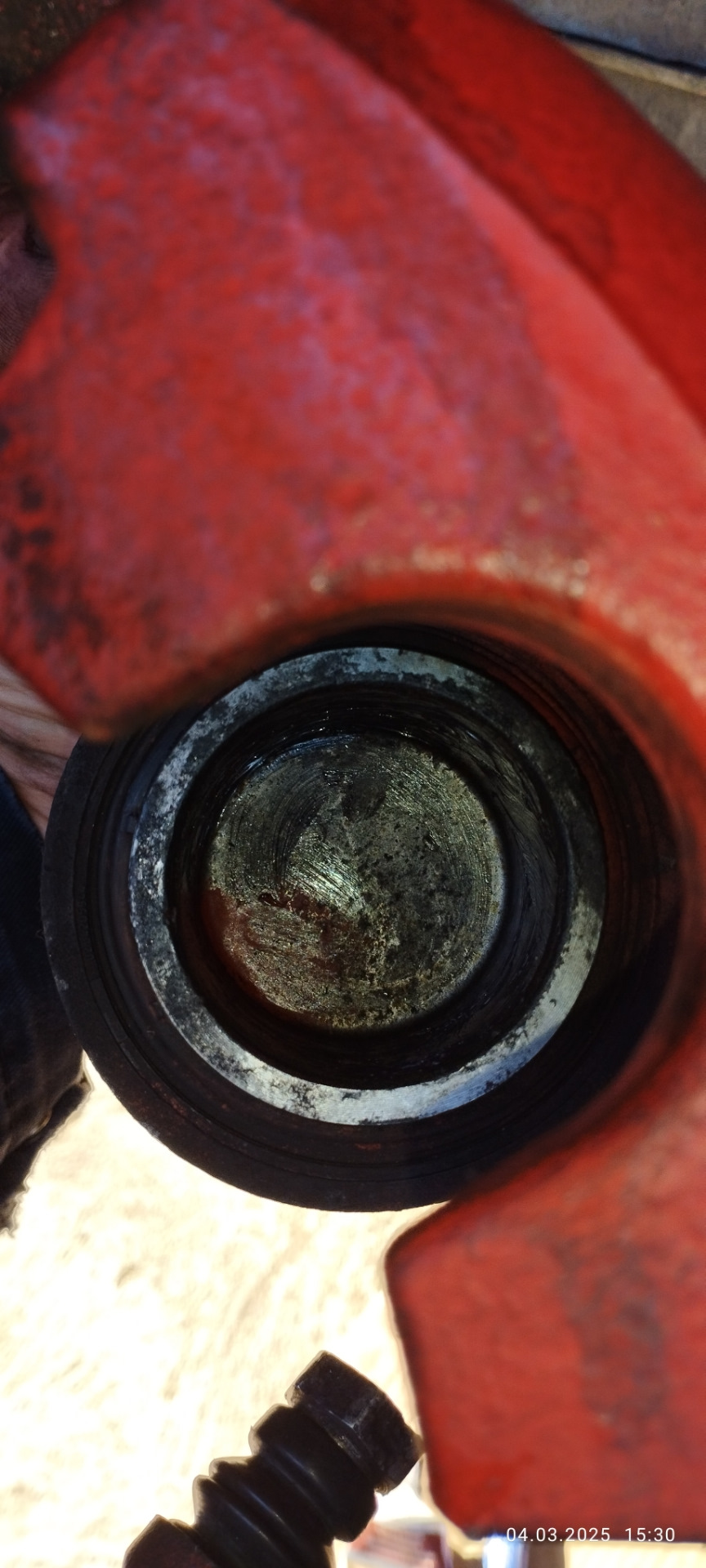

Ничего не вымылось, смазывал плоскость торм.дисков, пластины и торцы колодок, внутреннюю часть торм.цилиндров…👌Никакой ржавчины внутри цилиндриков!Ничего не прикипело…Фиксатор резьбы ABRO синий тоже ничего)Заметил что колодки TEXTAR очень пылят!
На черных дисках это не так видно было…

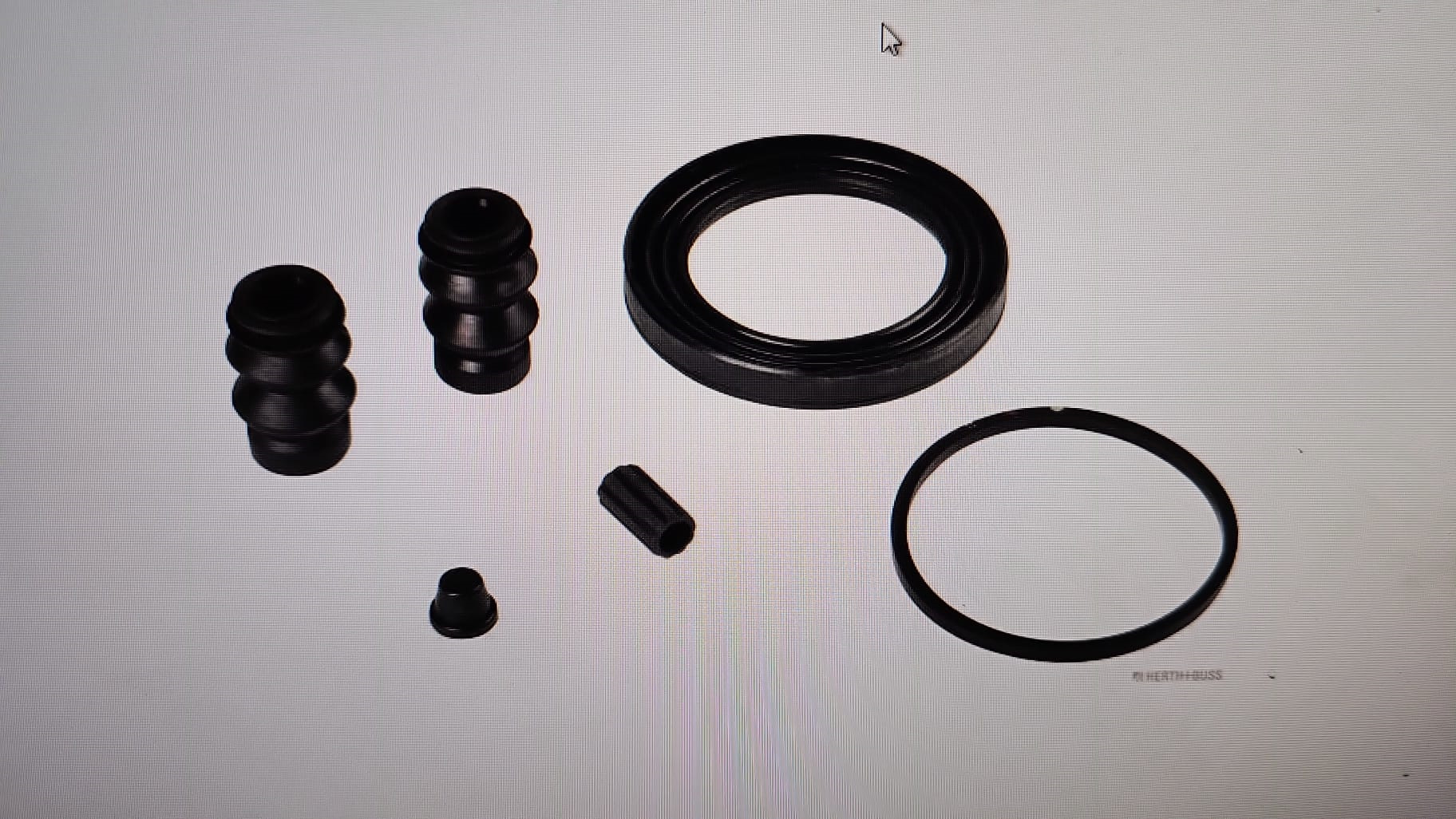

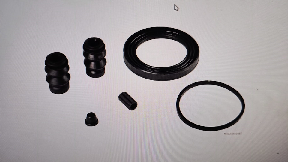

Думаю ближе к лету их под замену.Nibk на предыдущей RD5-7 показалось что очень жесткие, стирали диск…TEXTAR скрипят и пылят.Жду ваших отзывов и советов по этому вопросу!К задним TRW никаких вопросов… Пыльники Frenkit, номер запчасти на фото…
В комплекте манжет и колечко резиновое!Пополнять Б/Ж периодически нужно хоть чем то😁))Цена пыльников 250 лей-1200rub-13 usd

Я на CR-V поставил Akebono и прямо каеф. Думал что это так хорошо только пока притирочная насечка на новых дисках не стерлась, но нет, продолжают эффективно тормозить. Только что жаль что нет противоскрипных пластин в комплекте
Колодки Sangsin цена = качество👍
🤝Прийму к сведению…Спс.
но обязательно Hagen
Это серия у них такая?
да, премиум, с индексом трения FF
себе их поставил www.drive2.ru/l/688703573264973215/
но у меня 2.4
