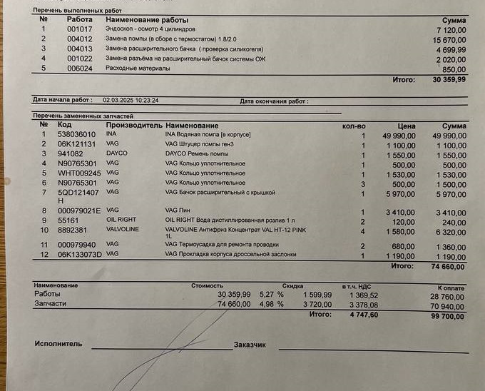

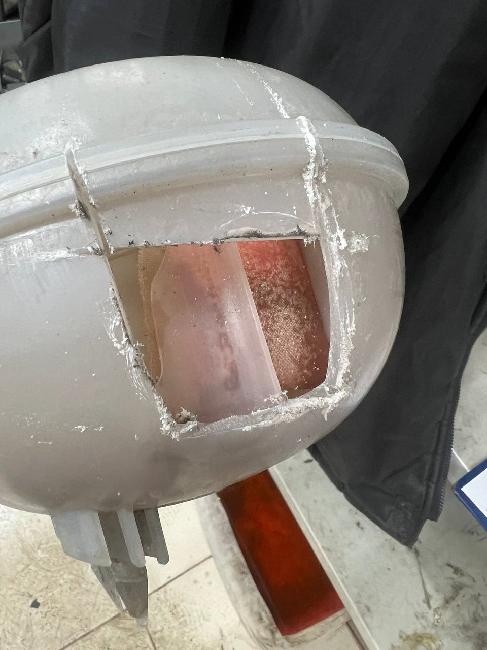

На предыдущем ТО диагностировали, что помпа подтекает и прошел срок эксплуатации бачка. Картину портило, что бачок должен быть со силикагелем, но визуально он не был обнаружен. Исходя из этого, появился не нулевой риск, что силикагель мог пойти по системе охлаждения и забить отдельные его узлы. Поэтому было решено при замене вскрыть бачок и проверить.
Конечно же, я вернулся в Zimwerk на описанные выше работы. Помимо них, также решили провести эндоскопию цилиндров, так как при покупке поленились :)
Спустя несколько часов было сразу несколько приятных новостей. Во-первых, эндоскоп показал, что все отлично и задиры отсутствуют! Во-вторых, силикагель на месте :)
По традиции, оставляю заказ-наряд:
P.S.: жду комментарии о том, насколько переплатил, как меня обули и сколько можно было сэкономить :)

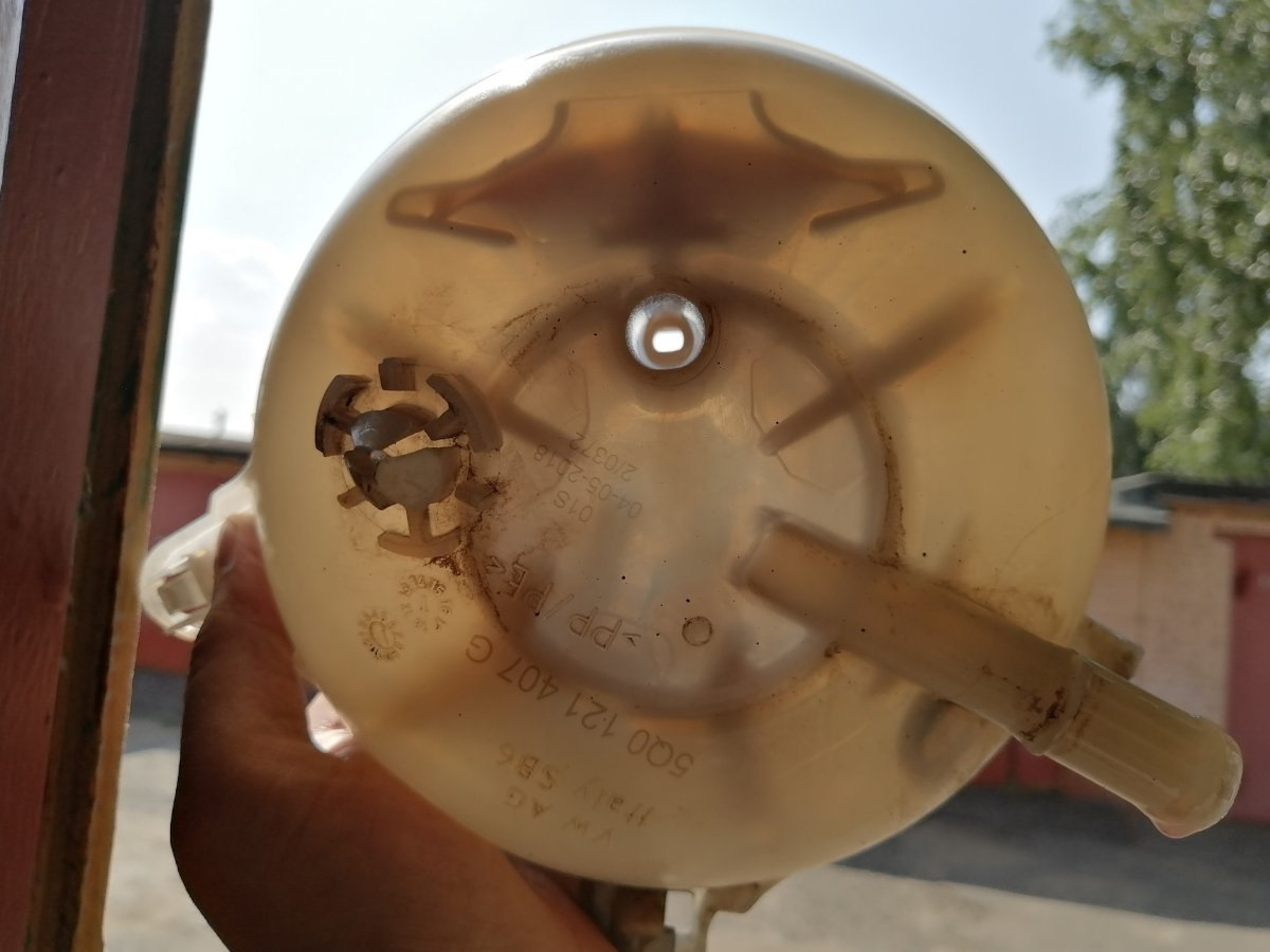

Чтобы силикагель работал делается сетка из нержавейки и она останется в бачке и бачок менять не нужно. И эта работа делается 2 мин
Чтобы именно силикагель работал, его нужно в коробку с обувью класть.

Приятно видеть когда человек пошёл в сервис и сделал, не парясь дёшево/недешево. Значит можешь себе позволить! Достойно, по-мужски!👍🏻
Нифига сколько ты переплатил, обули тебя, ведь сколько можно было сэкономить! Покружил, если что…))))
Ееееее, это что за цена на помпу. Я менял в Новосибирске 1.02.2025 примерно . И помпа у меня стоила около 30-35т.р. вроде
Я на озоне купил бачок без селикогеля (оригинал для китайского рынка) и сам его заменил, цена вопроса, точно не помню, но что-то в районе 2300 руб., а тут больше 10 тысяч вышло…🤔 да уж…
О, добрый человек, дай ссылку на бачок пожалуйста. Тоже нужно убрать эту бомбу с часовым механизмом
ozon.ru/t/KRllxqJ, сейчас даже дешевле стоит, чем когда я покупал.

Это точно М? Скорее H китайский
Так он в ссылке и есть Н
Артикул на картинке М
И мне очень понравился метод проверки наличия силикагеля путём распила бачка.
То есть при любом исходе проверки клиент "налетает" на замену бачка. Гениальный маркетинг! )))
"Посмотреть на просвет? Нет, не слышали!" (с)
Неубедительно.
Saakhov
Вы ошиблись с очередностью, бачок надо было менять в любом случае. И после замены, старый распилили, и в зависимости от того, что было бы внутри, решали что делать дальше. Кстати, если знаете как со 100% точностью определить целостность патрона селиката без распила бачка, можете поделиться знанием. Буду благодарен :)
Всё просто: если содержимое мешка попало в систему охлаждения, то с вероятностью 99,9% перестаёт греть пассажирская половина отопителя. Если отопитель греет нормально, то не нужно переживать.

Замена свечей обычно 1к, ну 2к, а тут эндоскоп 7к=) Класс)
Замена разъёма расширительного бачка 2к))
Пин — 3,4к))
Помпа ИНА — 49к, жесть какая-то
Термоусадка по 680 рублей))))
Весёлые прайс на зч и цены на работу

Пин+две термоусадки=5к
Спасибо zimwerk за это.
Пин из платины, ты просто не шаришь))

Да там развели на 60к считай, помпу Ина за такие деньги мне предлагали еще в начале СВО, но даже тогда я ее за 28 смог найти, а сейчас их по 17к продают на каждом углу. Про остальное молчу вообще, пин за 3400, который на Ззап лежит по 700р, ну такое в общем)))
А как же 2 термоусадочных трубки на 1360 рублей)
Вроде всё по делу, но ценник за эндоскоп — это перебор. 🤨
то есть замена бачка ОЖ за 5 рублей тебя не смущает? или ремень к помпе за 1.5к, который идет в комплекте с помпой?

По ремню это конечно дичь.
Посмотрел номер в заказе и действительно, ремень идёт в комплекте.
Получается тут даже не цена высокая, а тупо включают в список (воруют) 🤦🏻♂️
Прикол в том, что там этот ремень вообще не нагруженный и практически вечный, если на него антифриз не попадал конечно)
