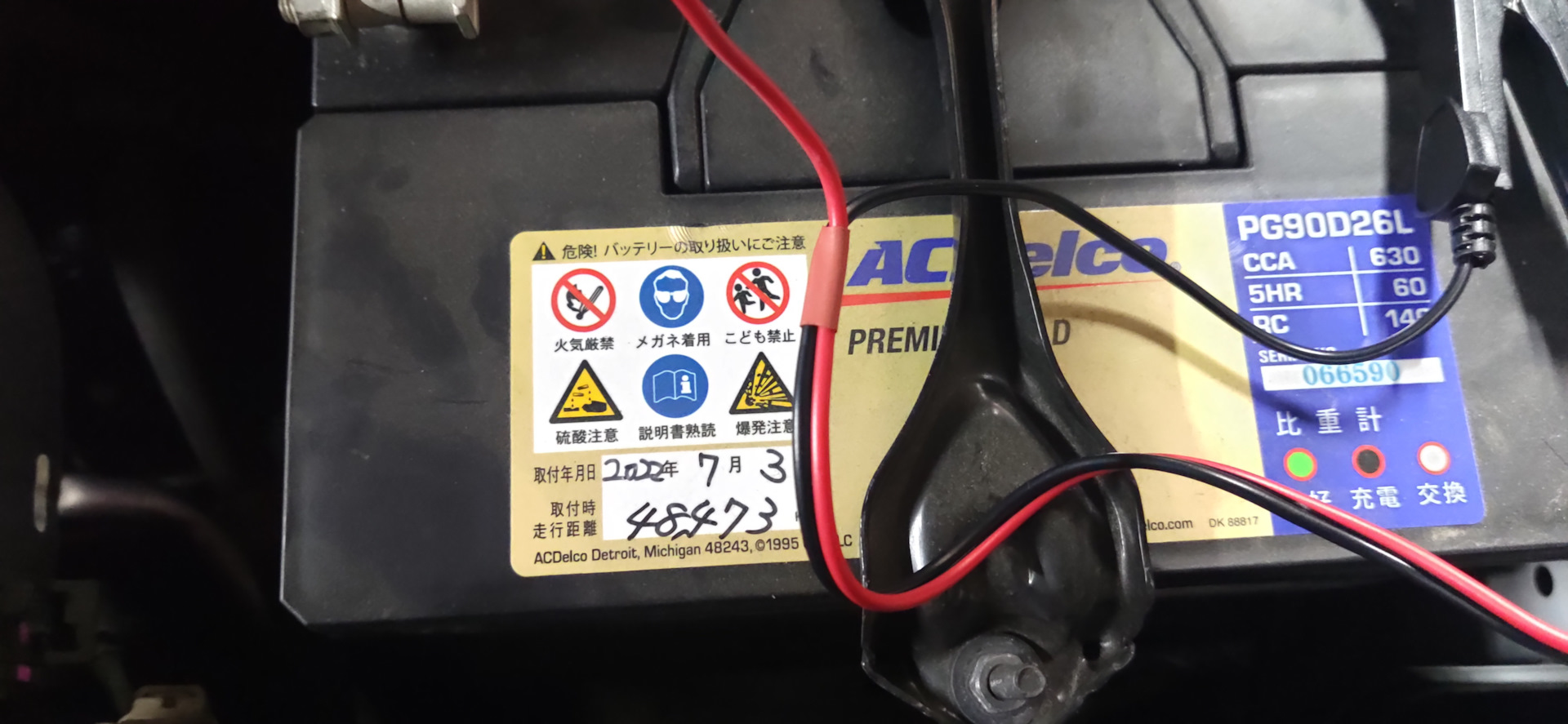

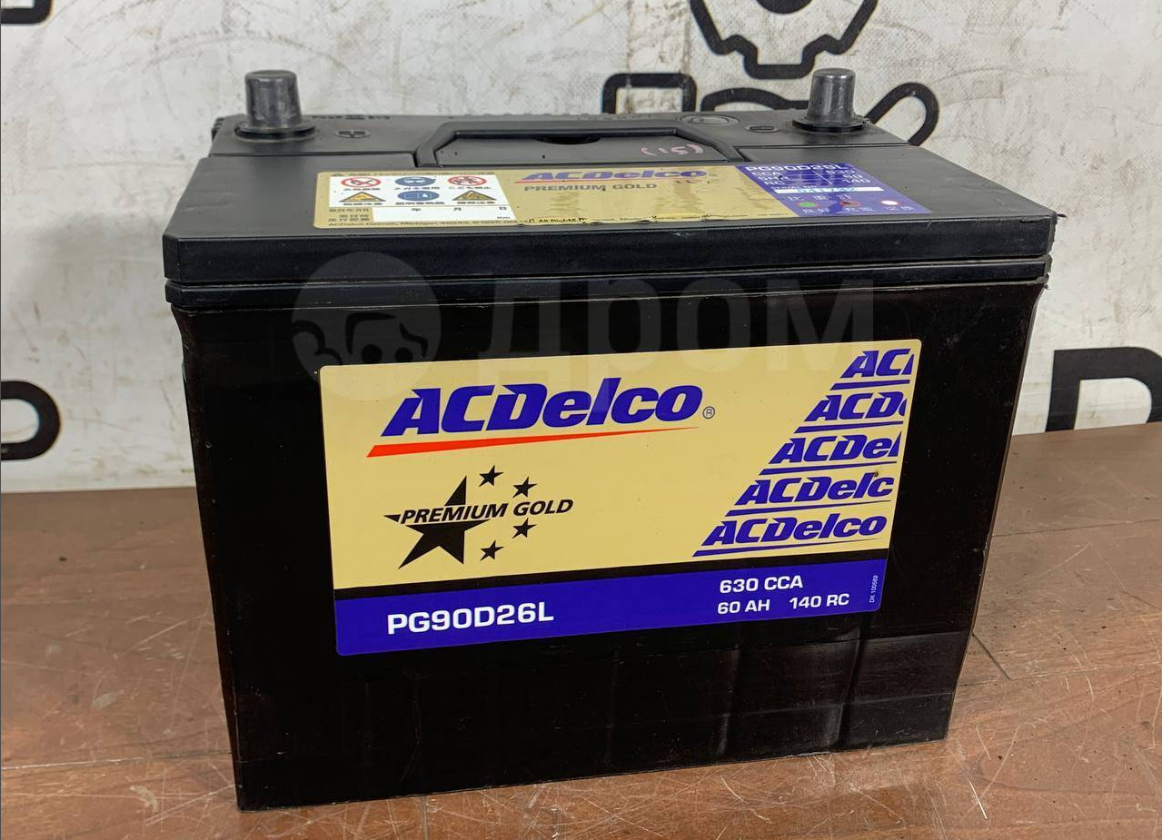

С японии машина приехала с аккумулятором ACDelco, и надпись маркером гласит, что установлен он был 03.07.22 на пробеге 48973км
Вроде как заявленная емкость всего 60А/Ч и пусковой ток 630А

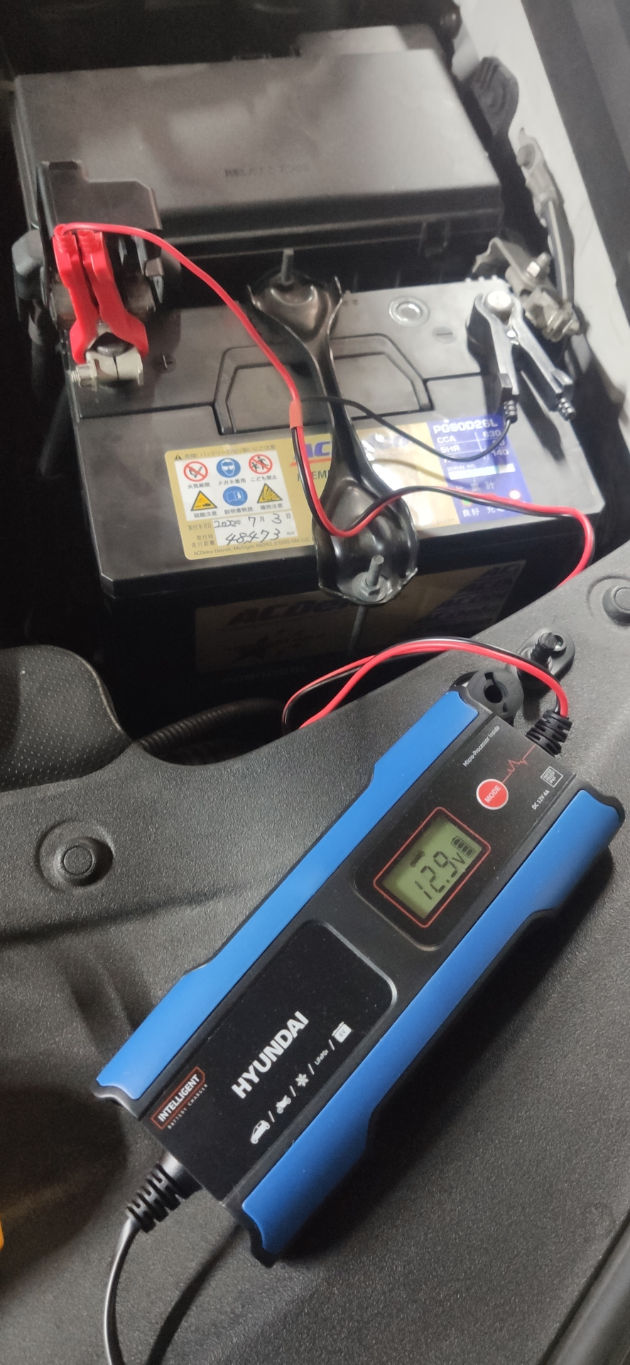

Через приложение сигнализации наблюдаю за напряжением акб и когда оно снижается до 12.2 (если не планируется в ближайщее время никаких поездок) ставлю АКБ на зарядку.

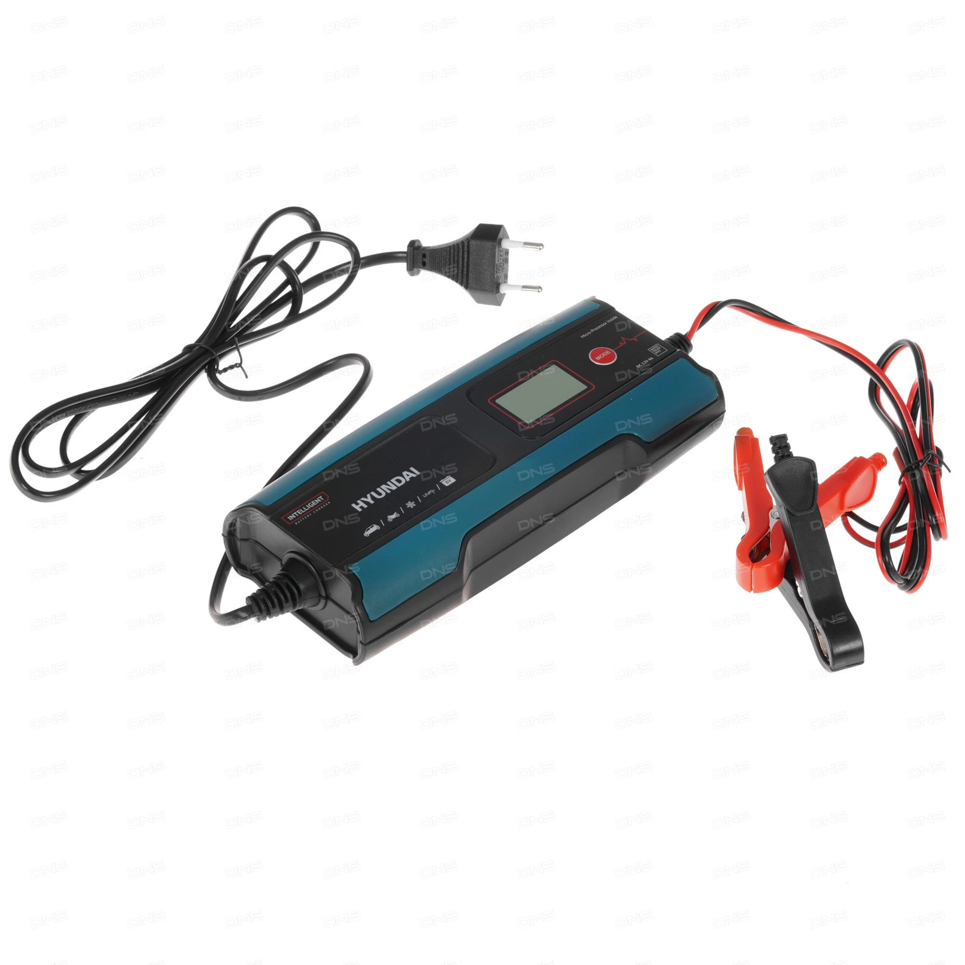

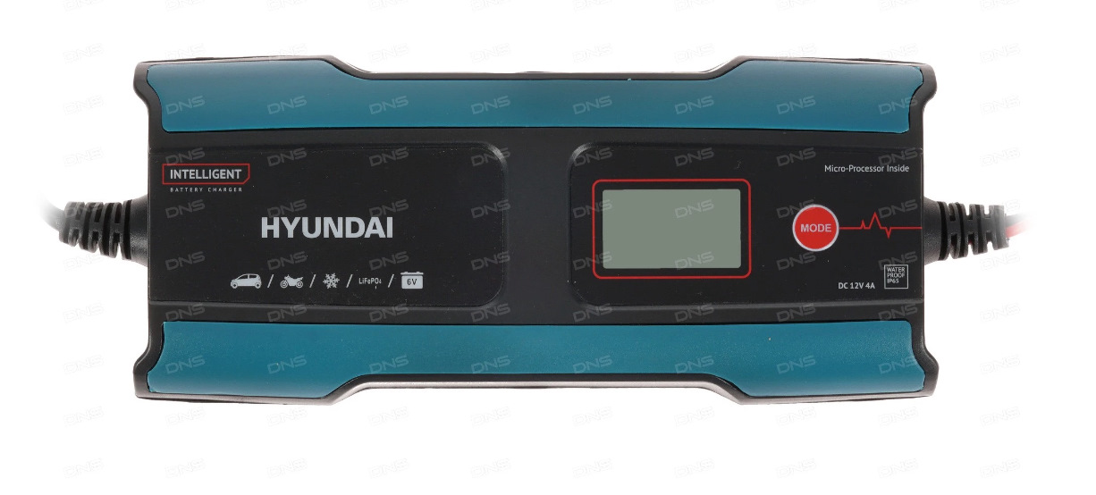

Использую для этого зарядное устройство Hyundai HY 410
Есть несколько режимов умной зарядки для разных типов АКБ, и есть даже "зимний режим".

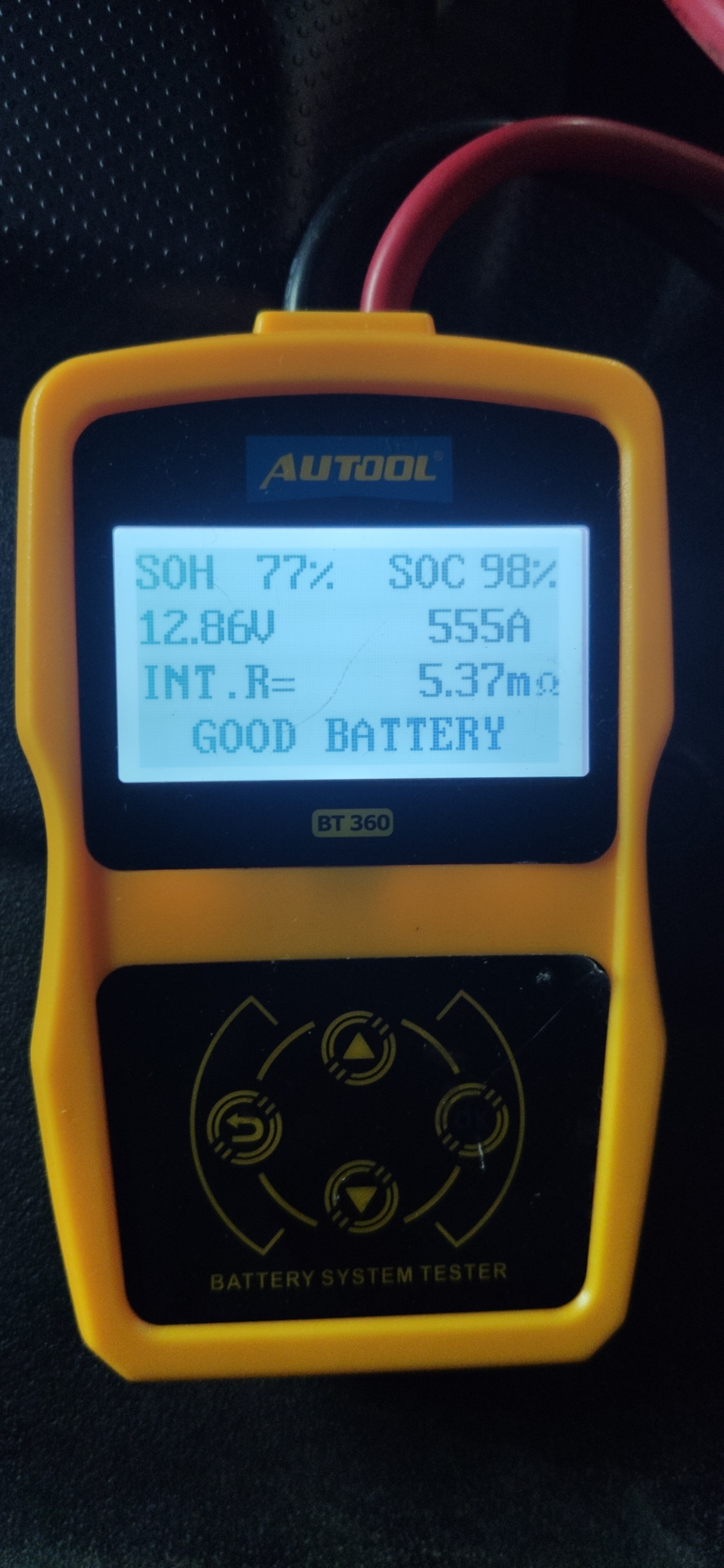

В матре 2023 тест аккумулятора сразу после зарядки показал следующие результаты:
Видно, что батарейка начала сдавать… SOH уже всего 77% да и пусковой ток не соответсвует заявленным характеристикам. Но все равно, это считатеся еще "хорошей батарейкой".

После зарядки или длительной поездки напряжение АКБ при простое с 12.6 за несколько дней опускалось до 12.2 и еще несколько дней стабильно держалось на этом уровне. Где-то на 9 день напряжение падало еще ниже.

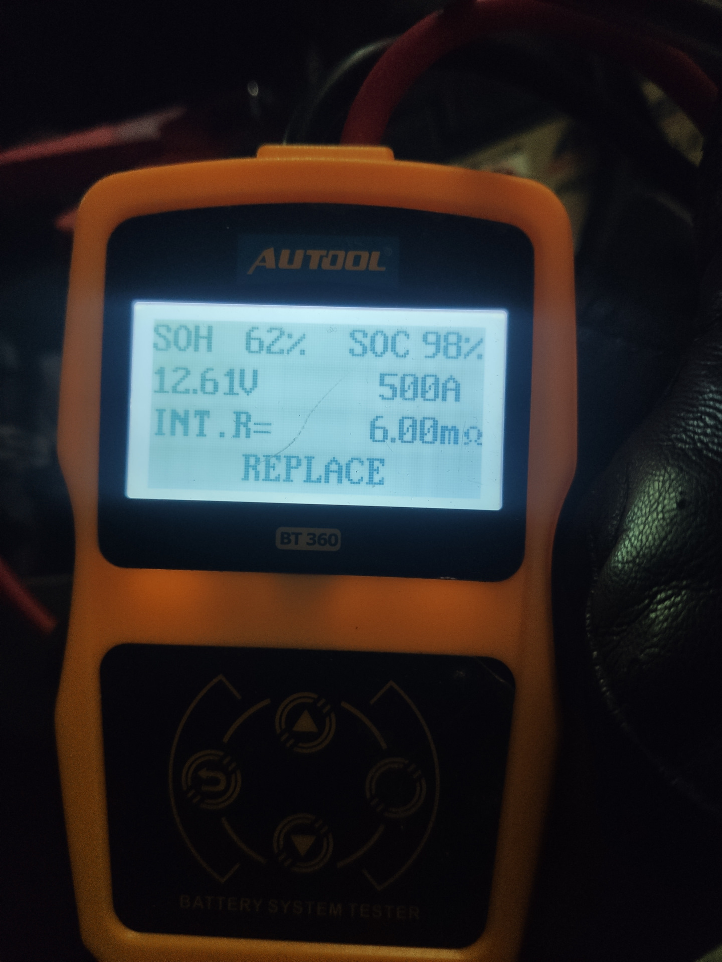

После очередной зарядки неделю назад тестер показал это:
Состояние АКБ стало еще хуже и уже сам тестер предлагал произвести замену.

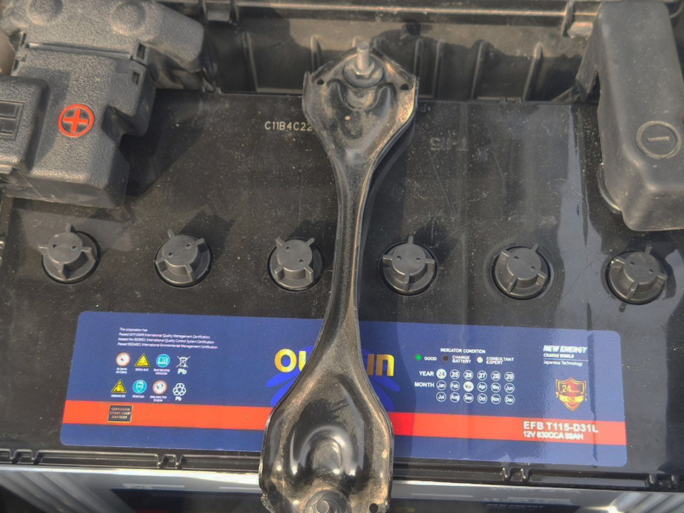

И вот тут-то появляется та самая " the cat ", которая скоро станет жертвой … я считал, что у меня на аккумуляторе сверху декортивная крышка, которая скрывает пробки. Просто ее нужно снять.Оставалось только это проверить.
Вытащил АКБ и начал ковырять. Крышка подавала все призники того, что она съемная и держится на защелках.
По бокам даже есть какие-то отверстия — наверное, под какой-то хитроумный ключ, чтобы отгибать защелки.
Поковыряв отверткой по краям, крышка начала движение, что еще больше вселяло в меня уверенность.
Я продолжал манипуляции с отвертками, подцеляя и оттягивая крышку со всех сторон… Но она никак не сдавалась. Я был очень настойчив и один момент крышка сдалась. У нее обломился угол, обнажив жестокую правду: крышка на защелках была только по краям. По центру она была приклеена к заливным отверстиям.
Вернуть в исходное состояние уже не представлялось возможным.

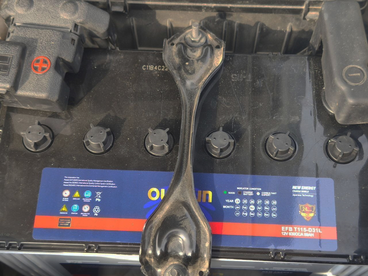

В итоге взгляд упал на акб Nordix… отзывы о них хорошие (даже у нас в группе прадоводов). да еще и сделан он по технологии EFB (стандартов и гостов на нее нет, но как маркетинг — сойдет) По идее в этом акб должна быть толще свинцовая пластина и на нее наклеен слой материла, который должен предотвращать осыпание намазки. (это примерно так я понял эту технологию)
Да и по размеру вместо d26 был выбран d31 (он на 4 см длиннее). 100А/h
Но в магазине со слов продавца Nodix испортился… слишком много брака и возвратов по ним. Даже поставщики на это жалуются.

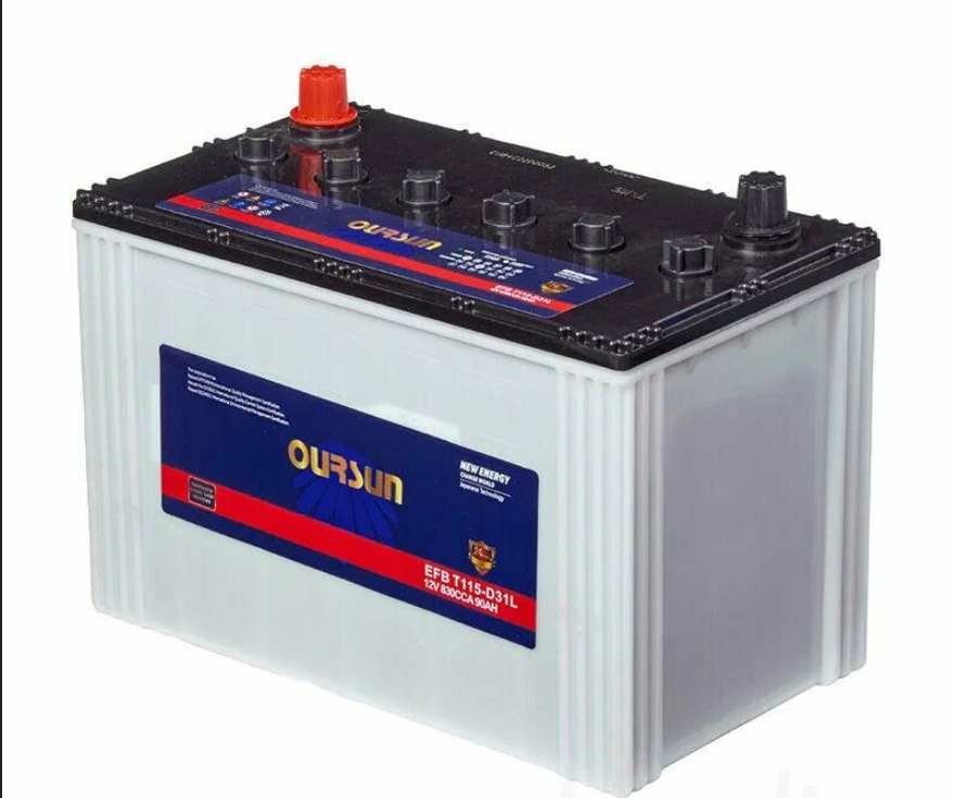

Как альтернативу мне предложили Oursun… вообще хз что это такое, но по заявлению продавца хорошие АКБ.

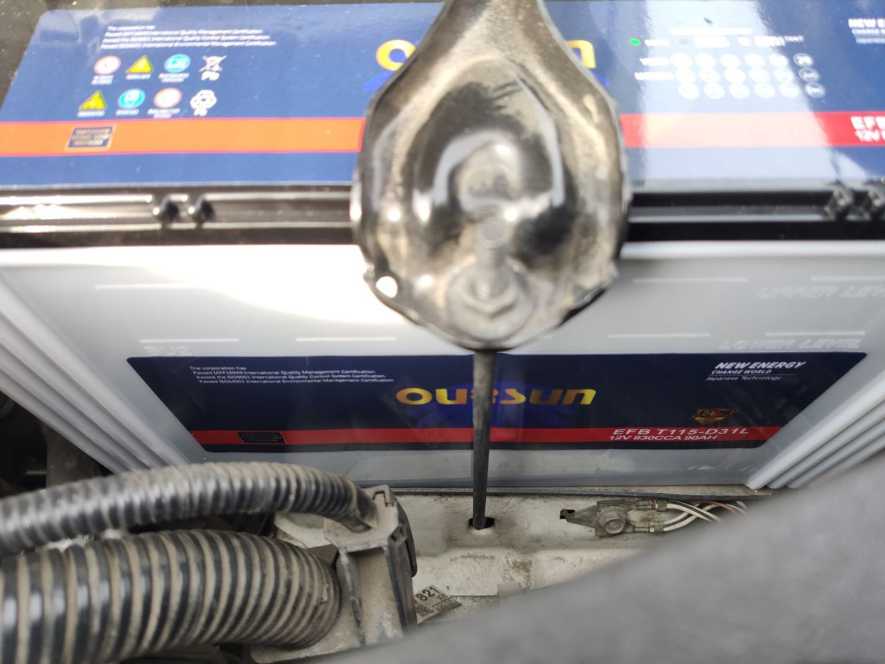

Но оказалось, что предложенный вариант необслуживаемый. Из обслуживаемых был другой oursun уже изготовленный по технологии EFB.
На самом деле за качество АКБ продавец должен переживать не меньше моего, ведь это ему придется менять АКБ по гарантии в случае проблем.
А такой опыт у меня тоже имеется, когда спустя год эксплуатации в АКБ произошло КЗ одной из банок и мне его поменяли по гаранитии на новый.
d31 вместился отлично, даже еще осталось немного места по краям.

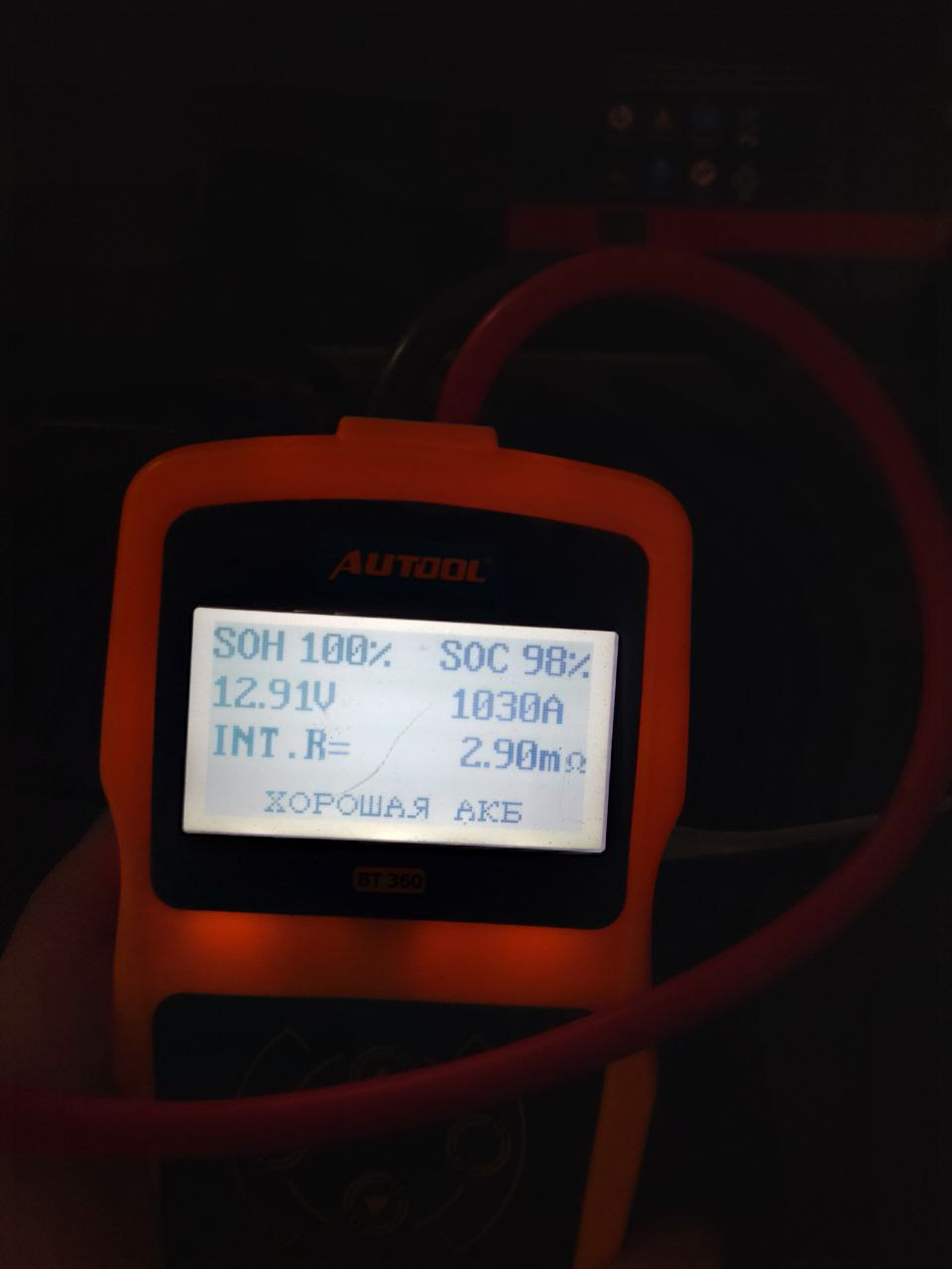

Тест аккумулятора выдал следующе показания :
Теперь буду наблюдать за изменениями напряжения с новой батарейкой.
Считаю, что воскрешение кошки прошло успешно. Отделался легко. Всего лишь суммой в 15000руб. Плюс сдал 2 старых АКБ, что позолило вернуть 2000р и освободить немного места в гараже.

Замеры тестером нужно делать при +20°С.
Ещё вопрос, какой ток утечки (потребление в режиме охраны)?
Новую батарейку тестил теплую. Только из магазина и сразу под капот. А прошлые замеры примерно -5 -9 градусов… Ток утечки не замерял, как потеплеет хочу этим озадачится.
