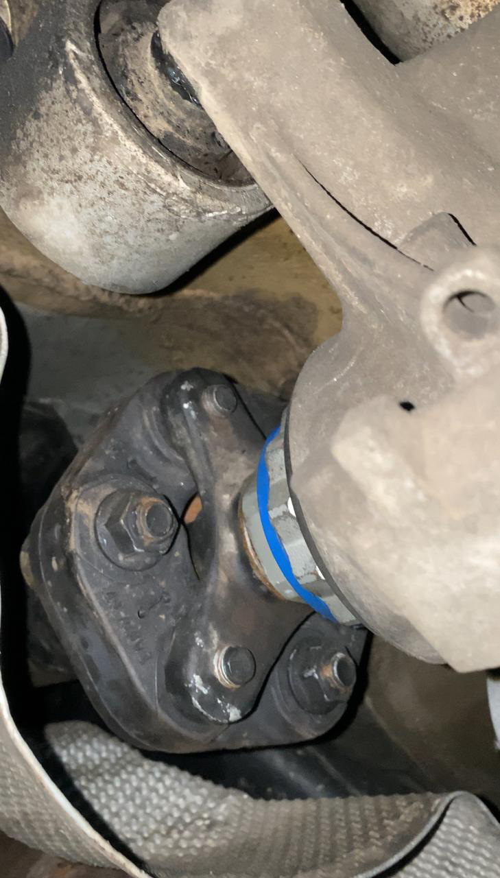

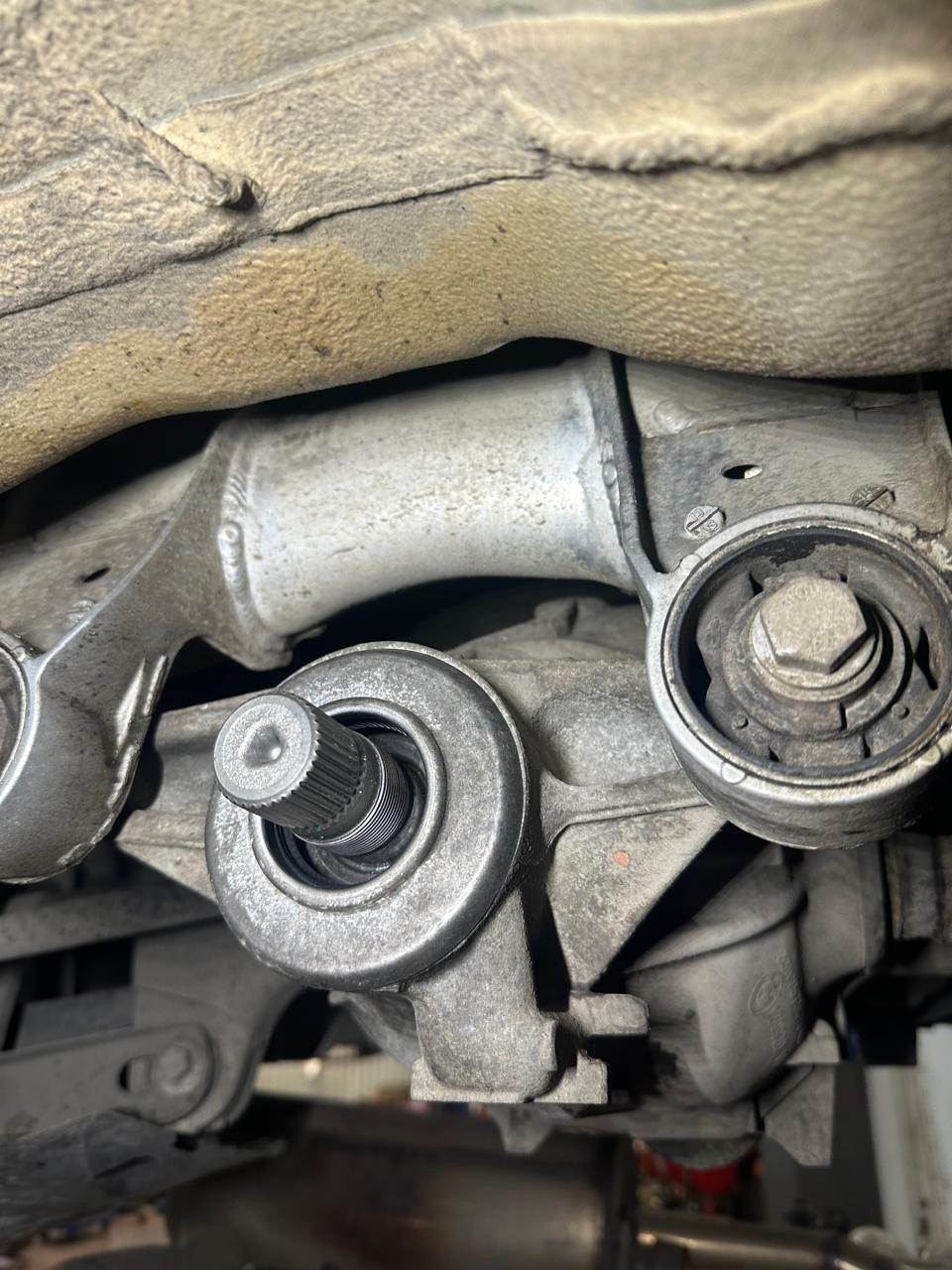

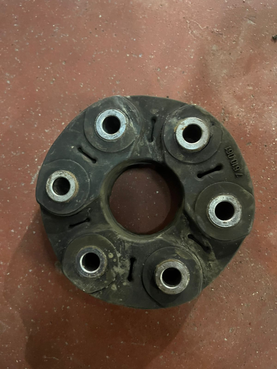

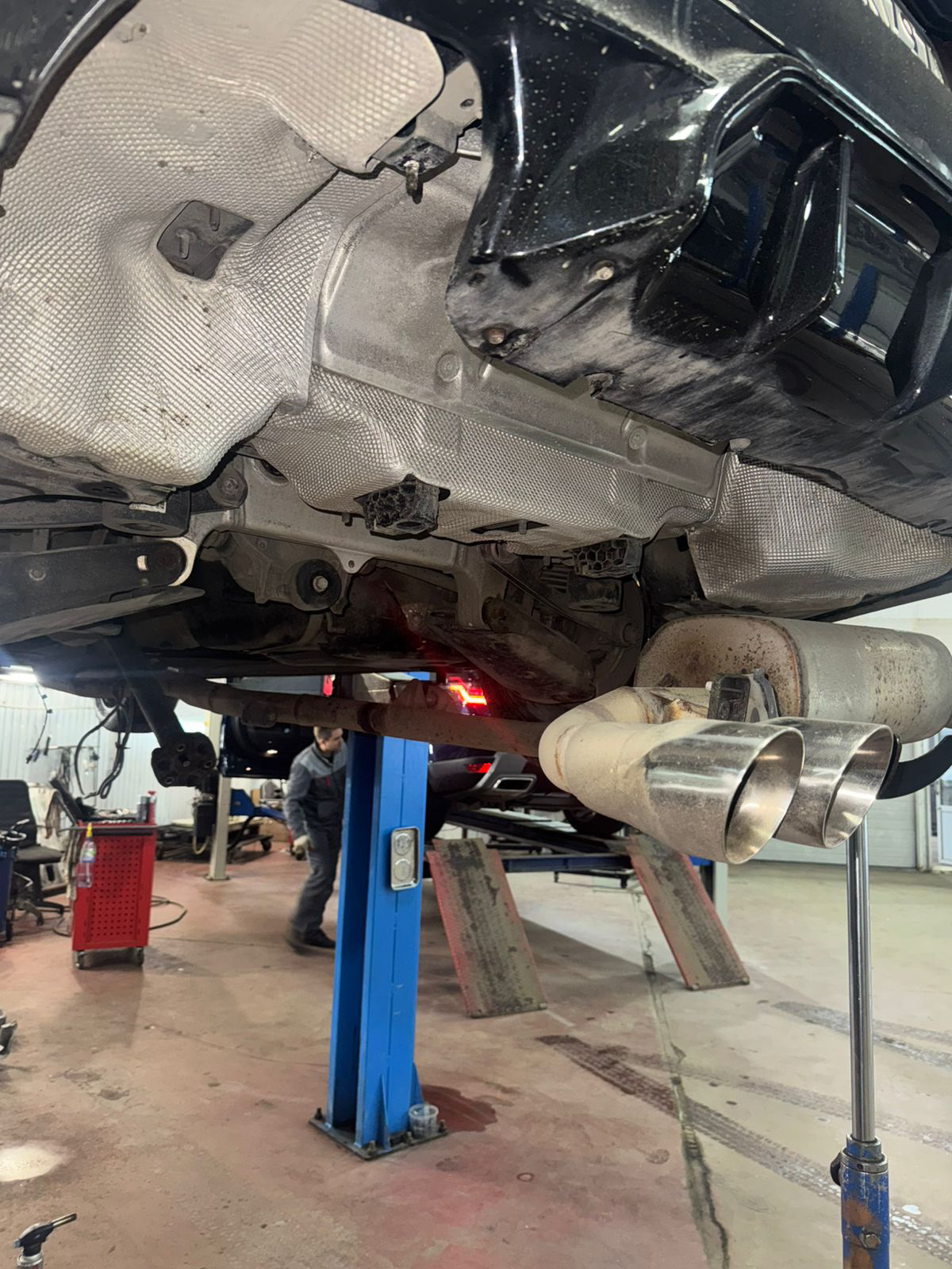

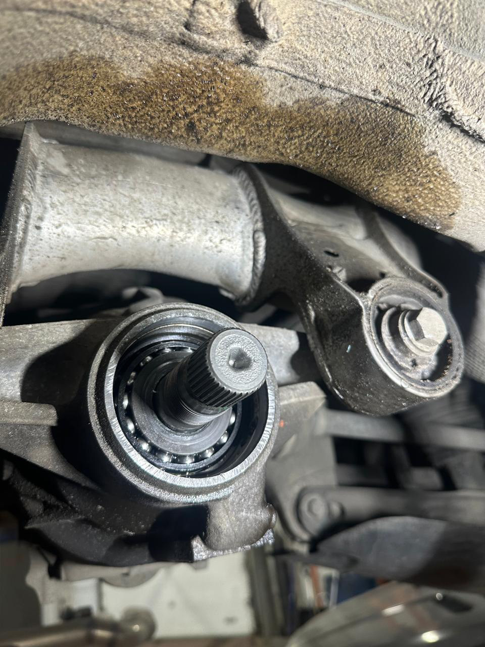

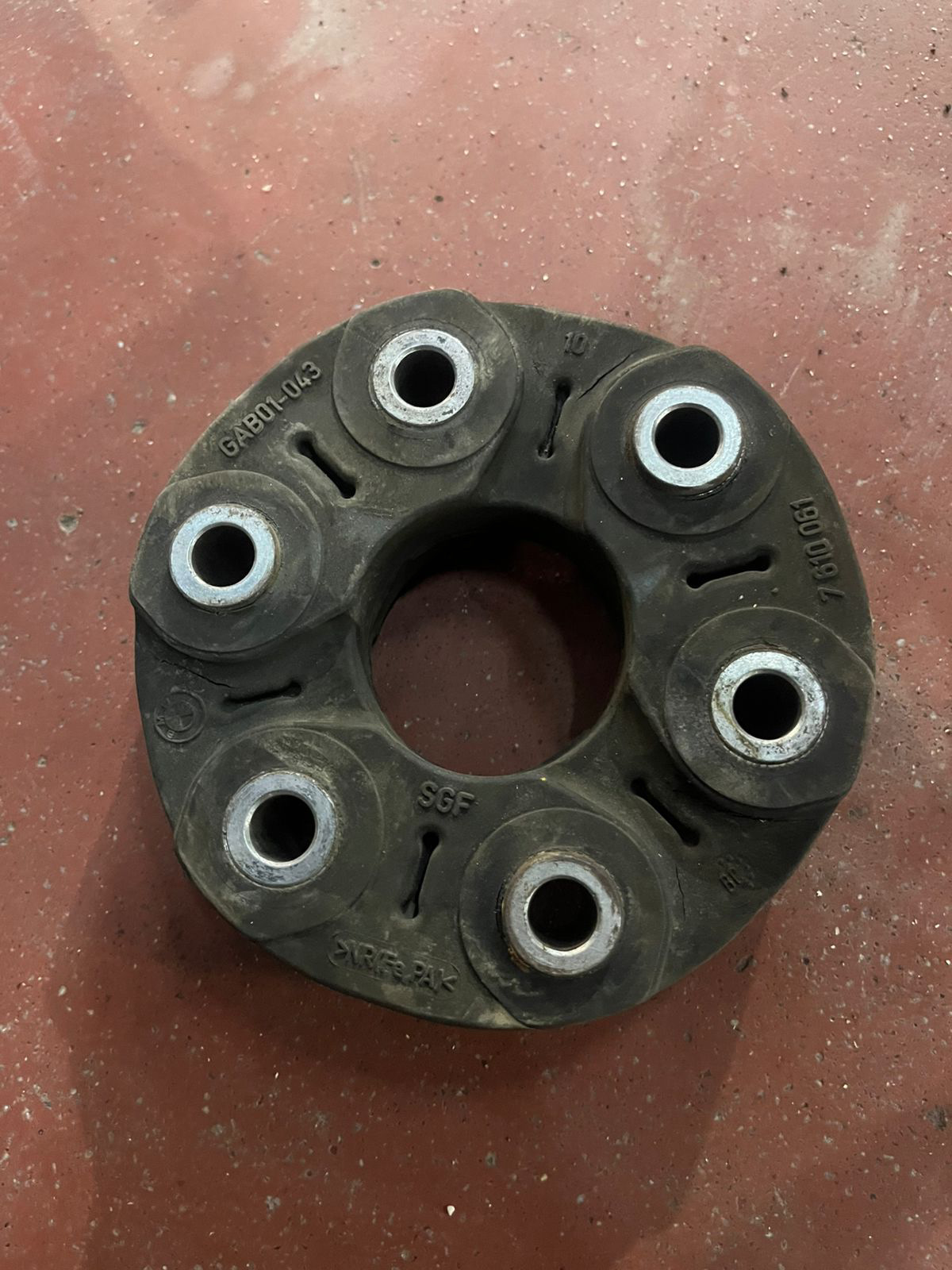

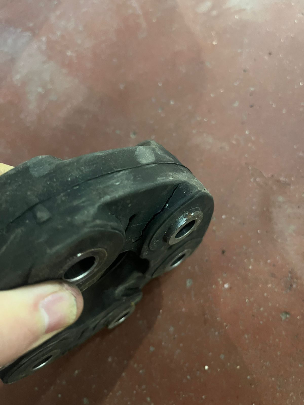

В одной из прошлых записей при замене масла мной было обнаружены подтеки масла на заднем редукторе, виновник был очевиден, сальник хвостовика редуктора. Ремонт производил в сервисе Bestbavaria заодно попросил посмотреть состояние эластичной муфты. Муфта имела небольшие трещины и если верить TIS’у можно было не менять, но раз уж разобрали все почему бы и не сделать. Запчасти необходимые для ремонта приобретал самостоятельно. Далее небольшой фотоотчет о проделанной работе.
По запчастям:
Эластичная муфта — FEBI 04435 — 4 350 р
Сальник — BMW 31507609535 — 1 390 р
Ремкомплект закладной гайки — BMW 33127607158 — 1 010 р
Работа — 11 800 р
