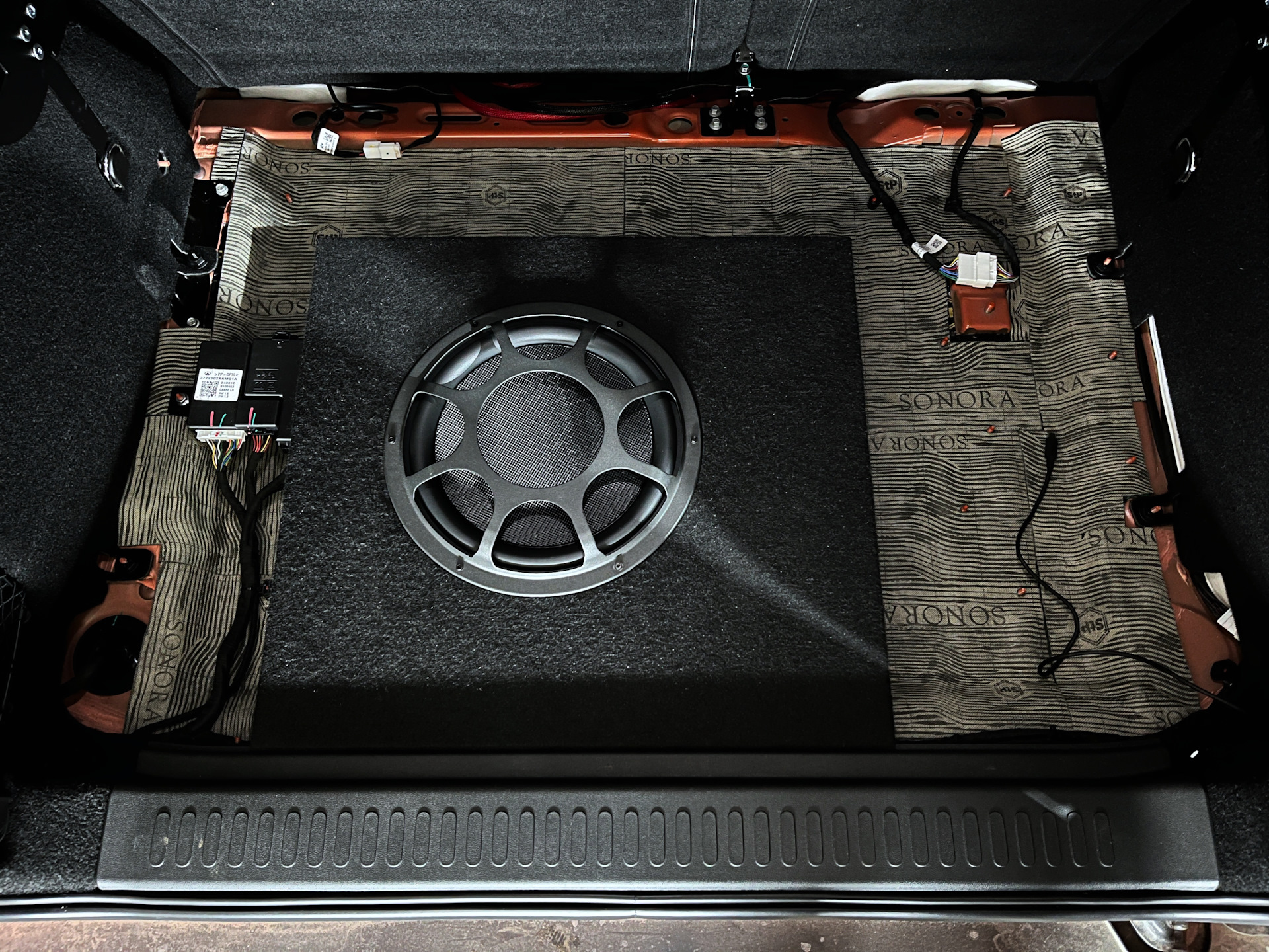

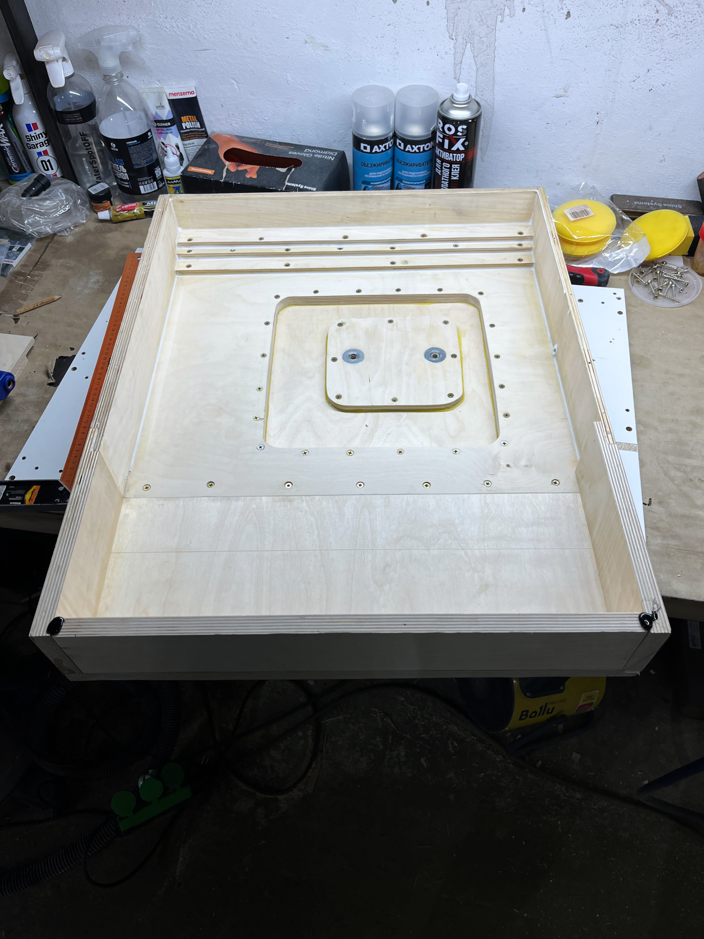

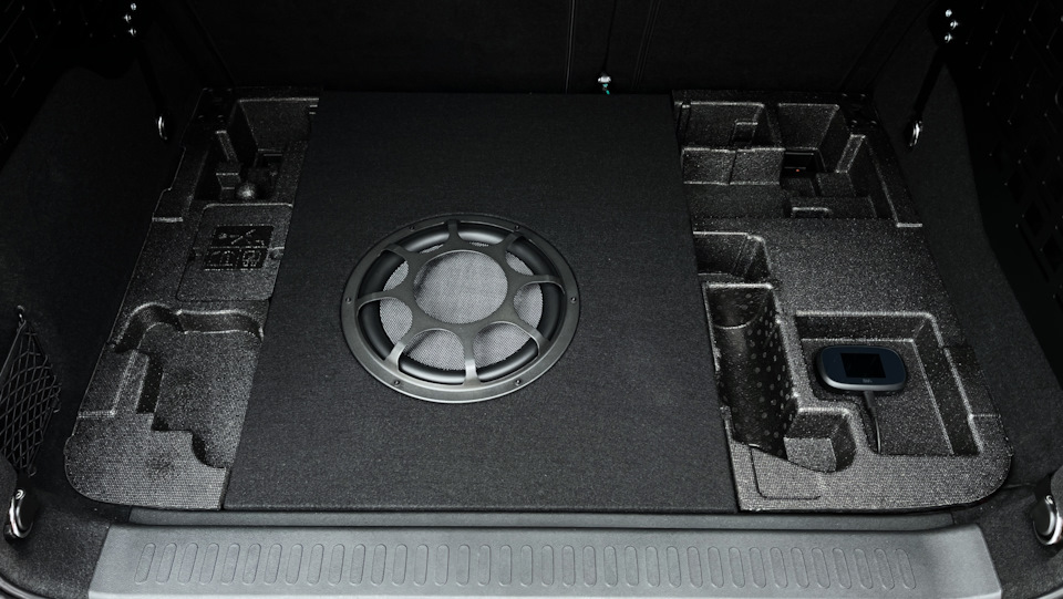

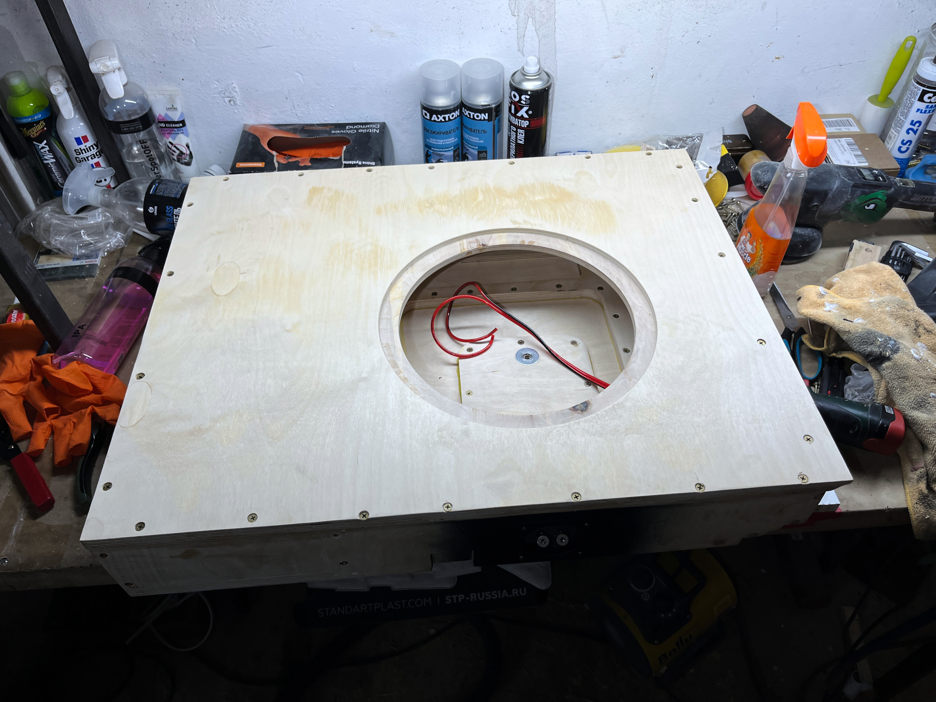

1. Последние кадры старого короба на 22.5л

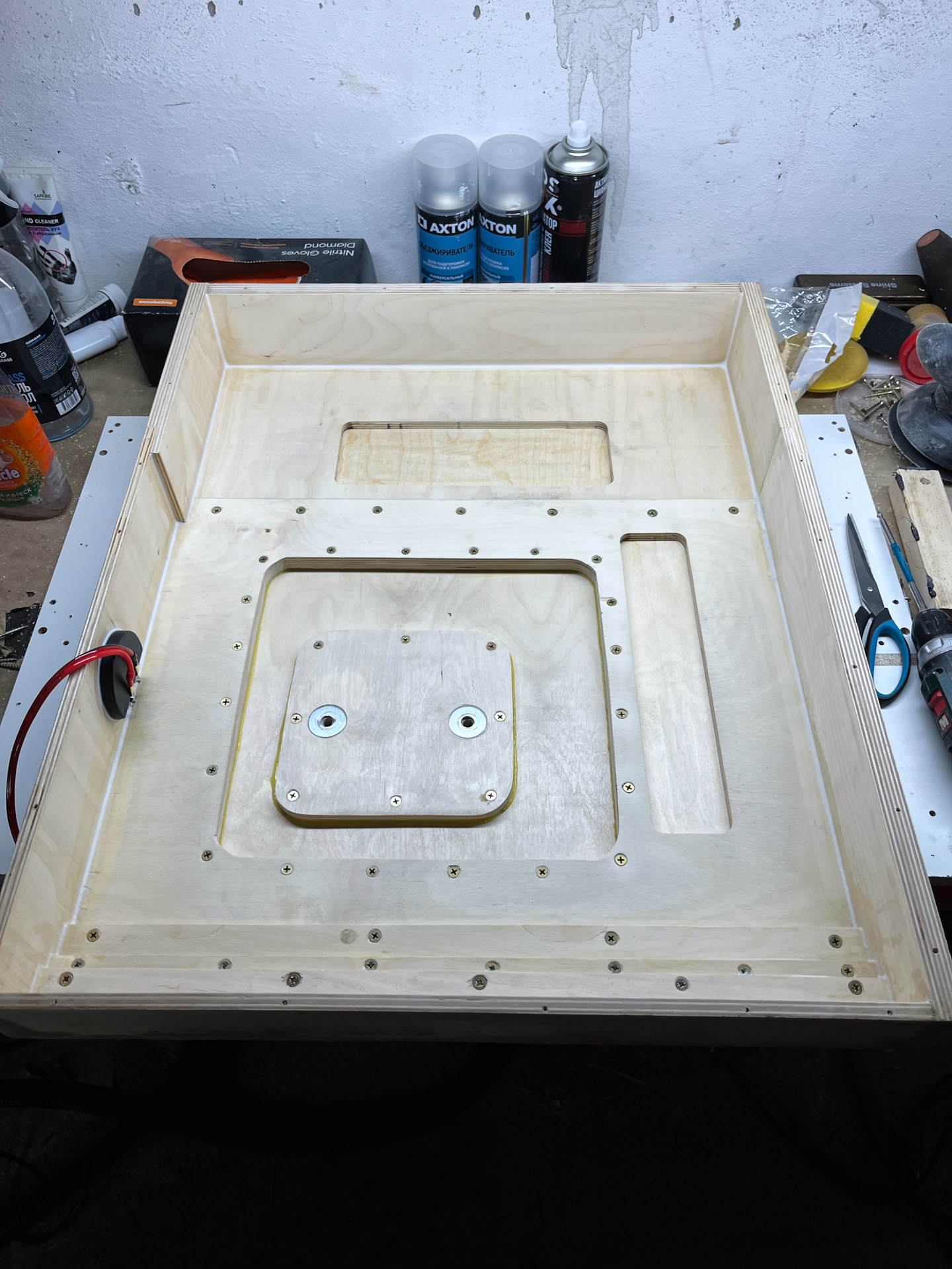

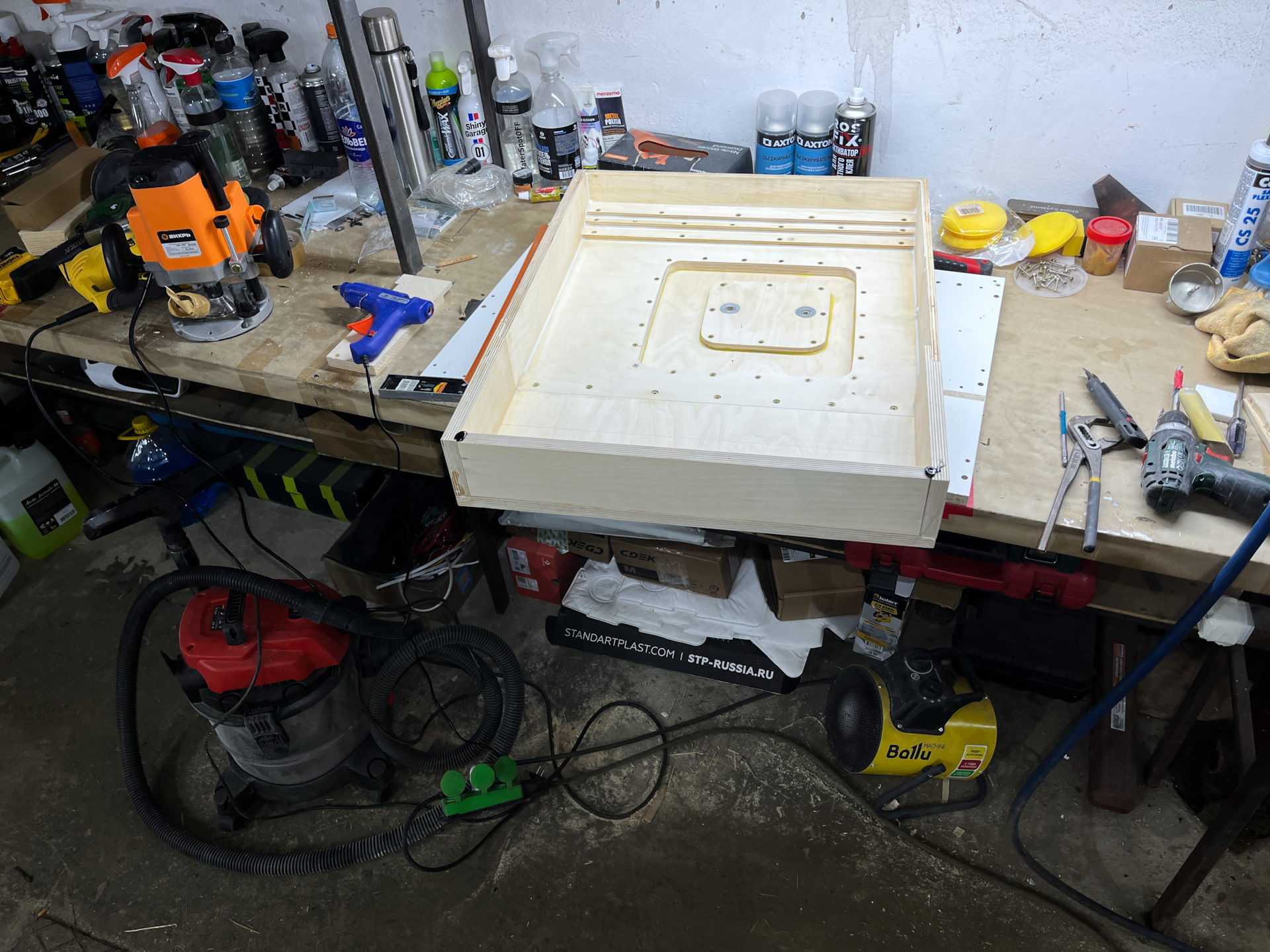

2. Расширение короба сделал в глубину а не в ширину, так показалось удобнее

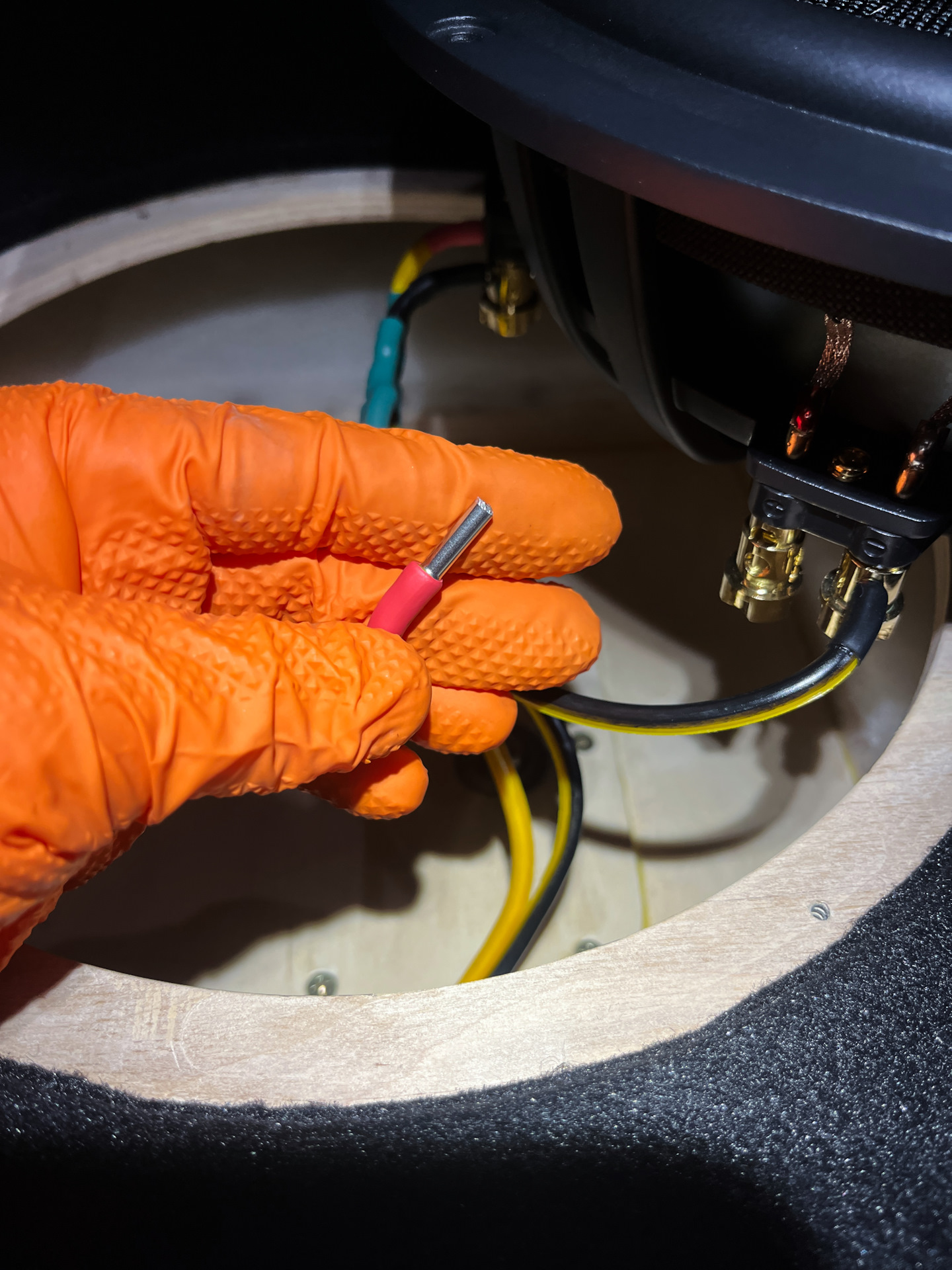

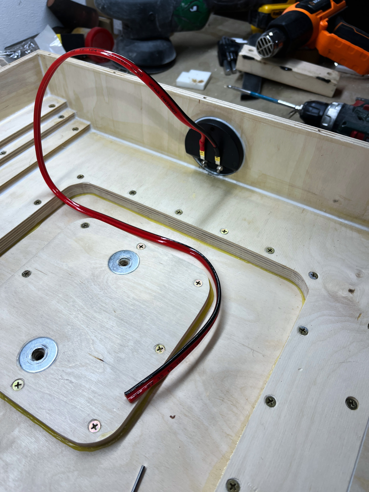

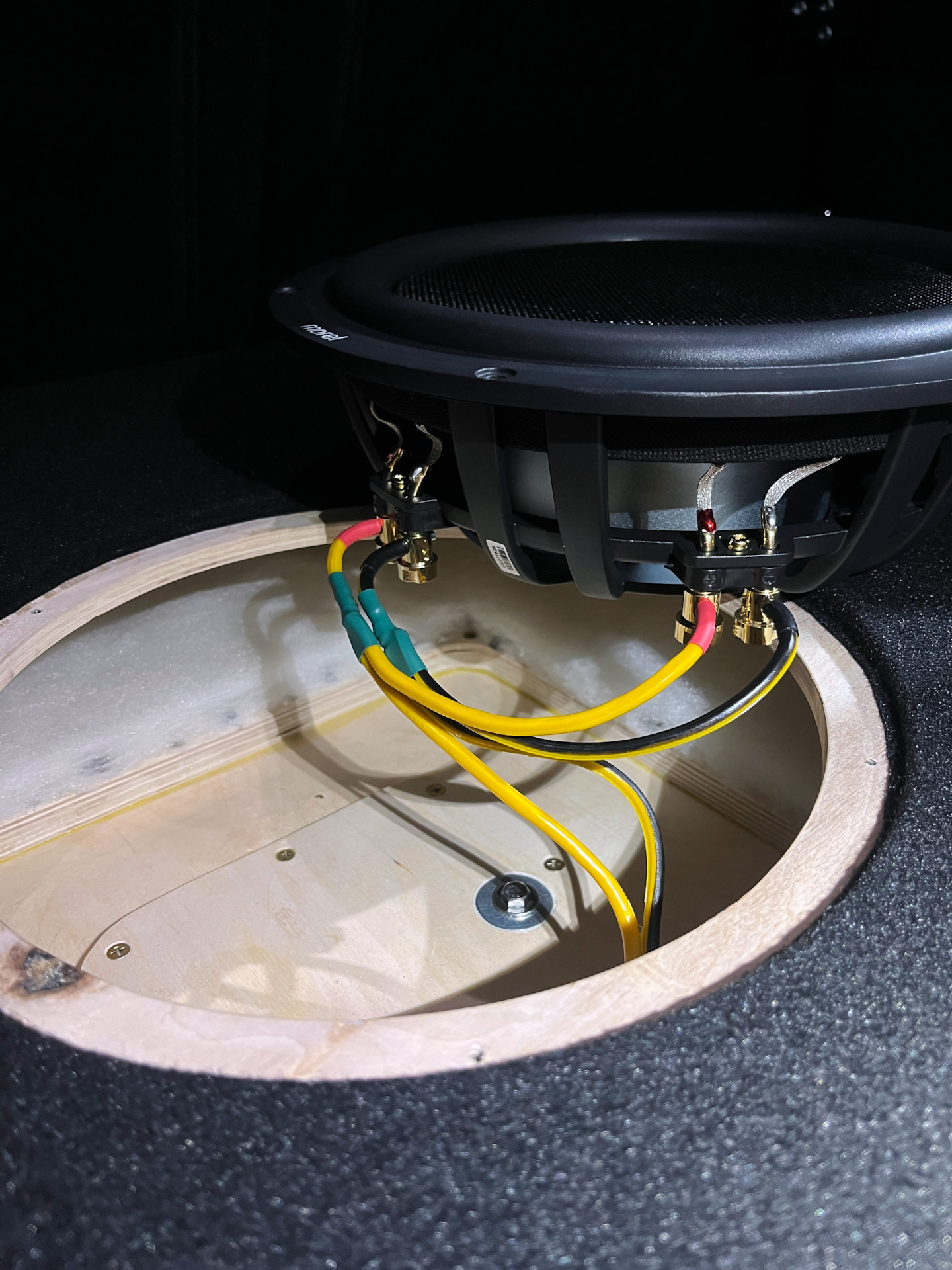

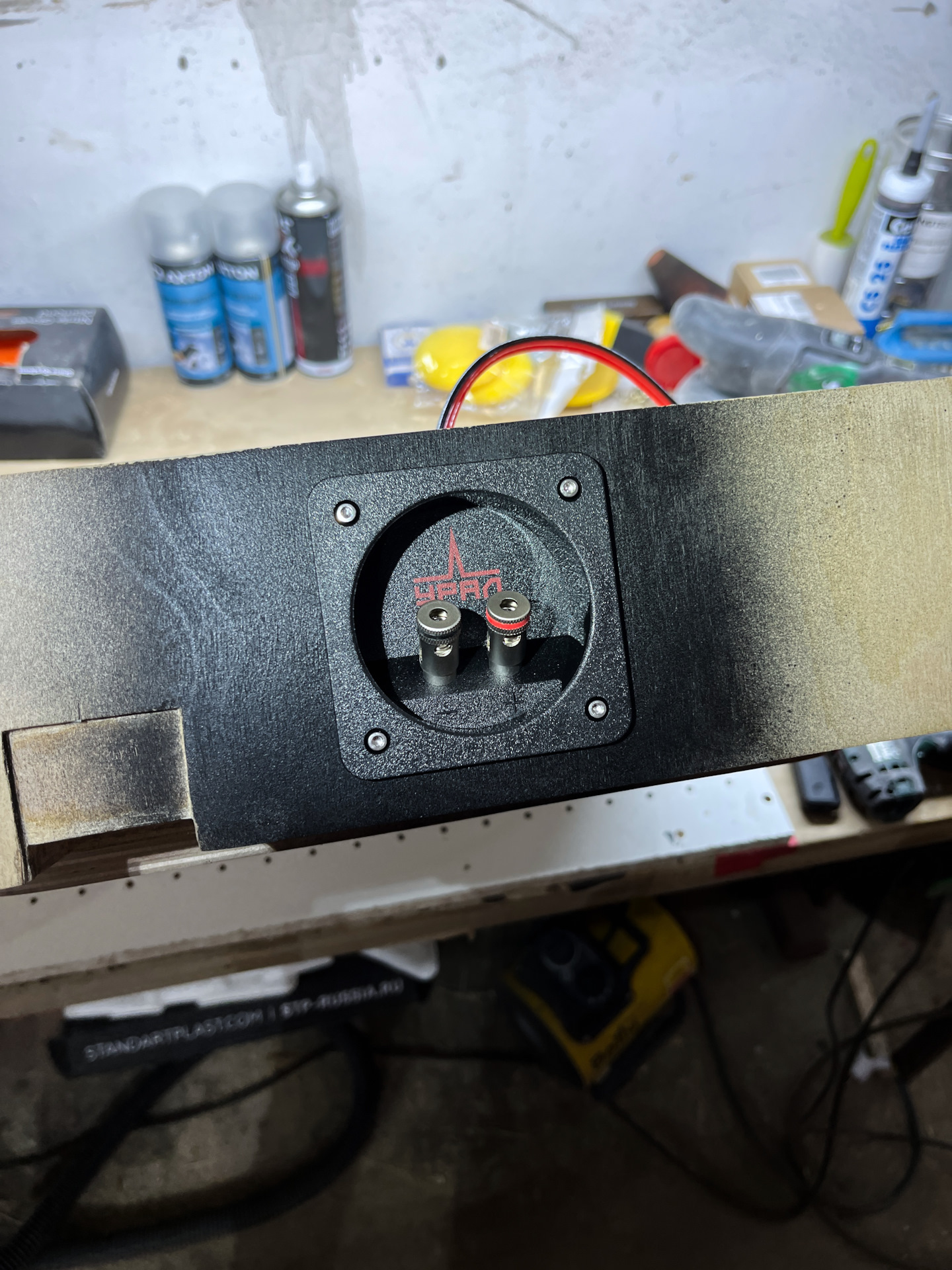

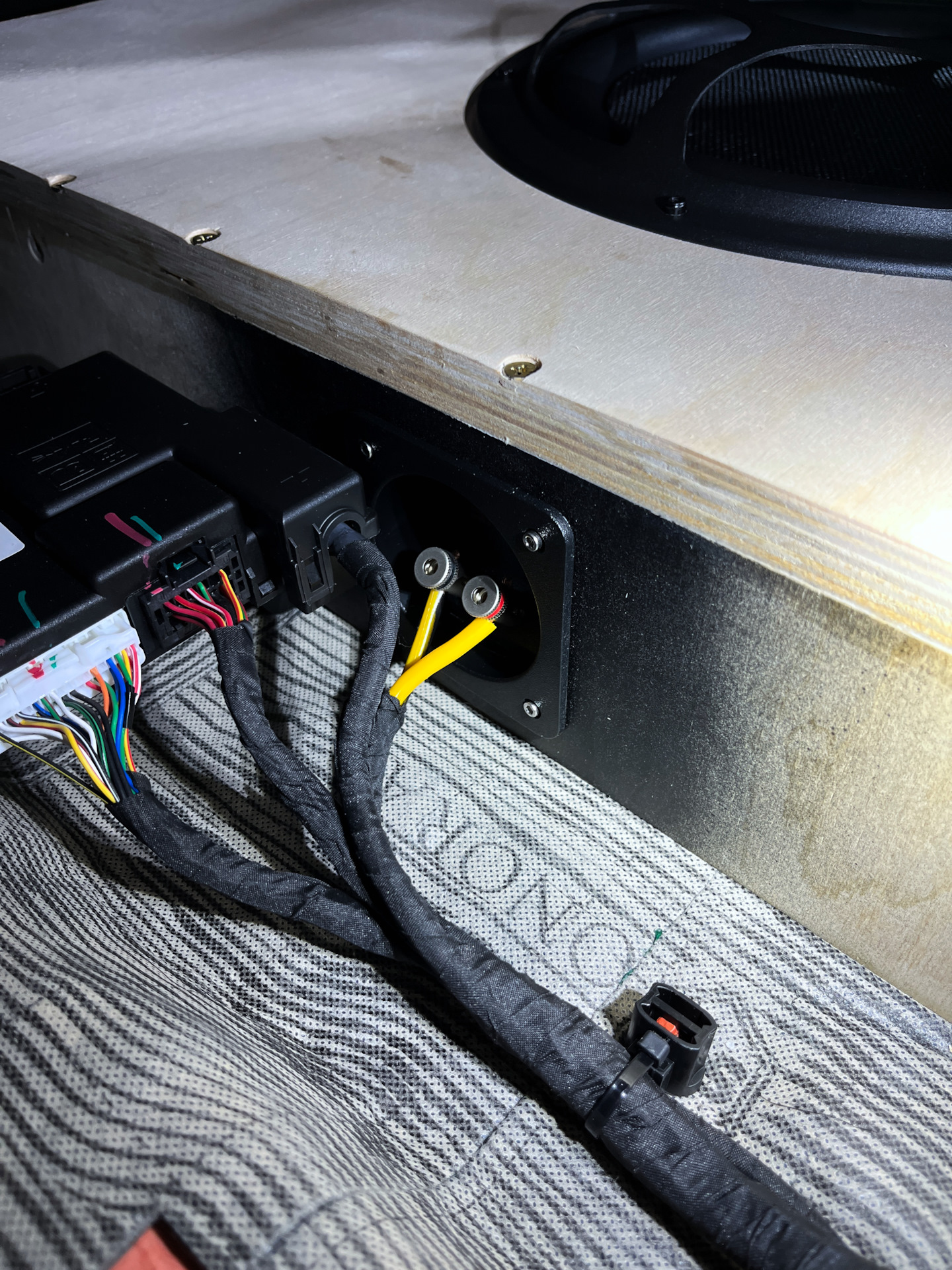

3. Попутно исправляю старые ошибки. Сразу монтирую быстросъемные терминалы. В прошлом коробе провод был заведен напрямую и это жутко неудобно

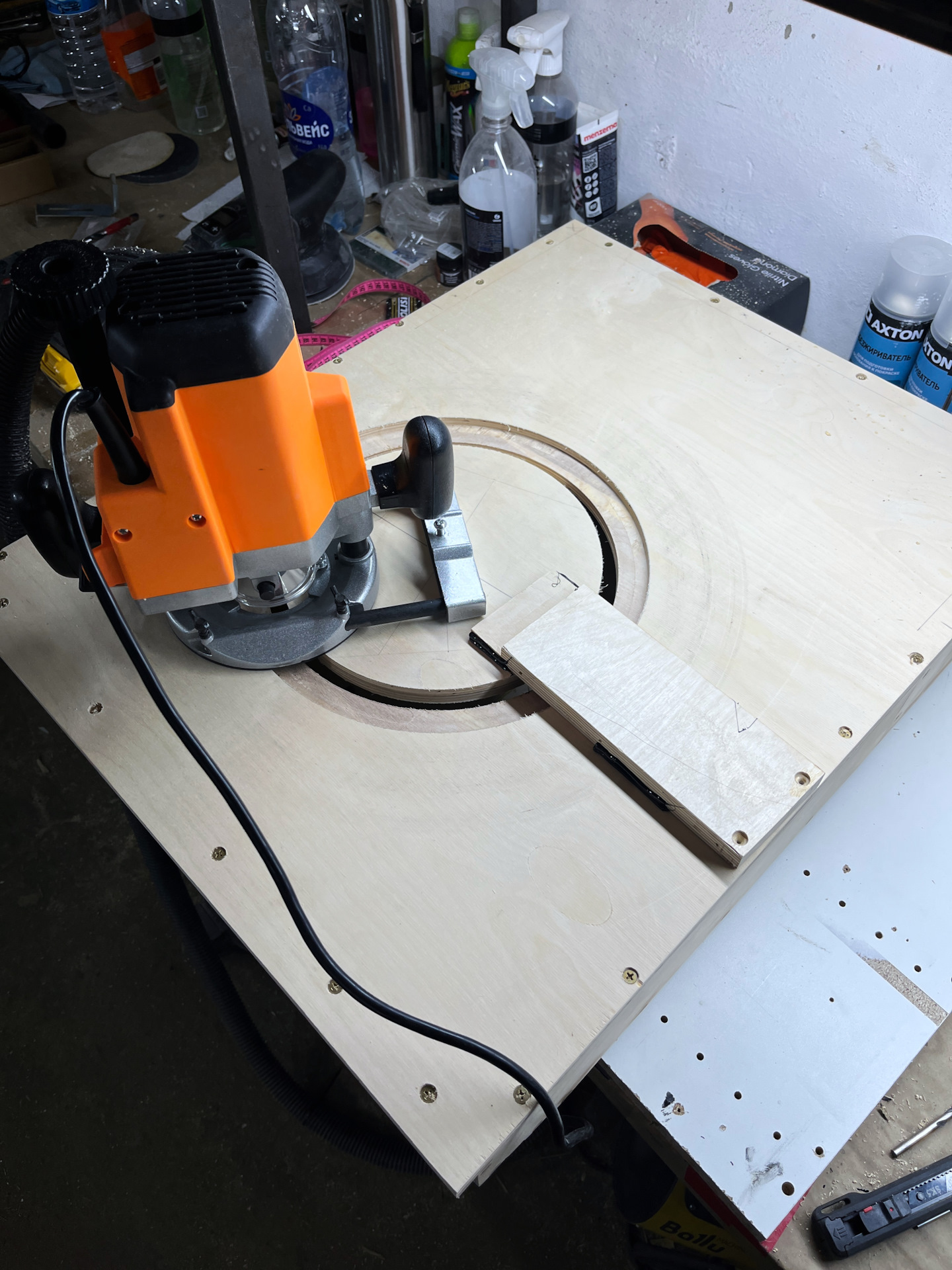

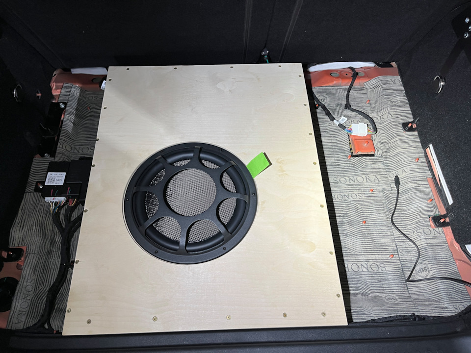

4. Верхнюю крышку изготовил заново, как раз в запасах лежала одна панель фанеры 18мм, решил добить

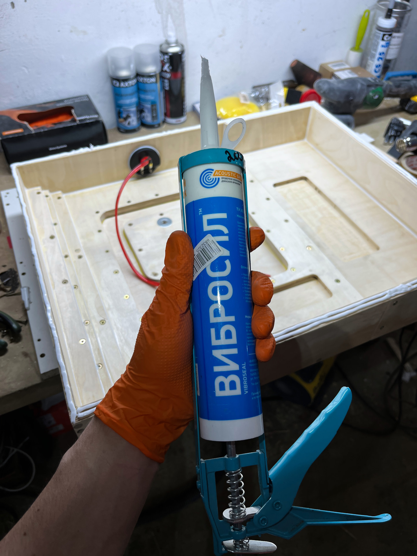

5. Вклеиваю крышку и в бой, за примеркой и первой прослушкой. Короб склеивал на вибросил, работаю этим герметиком много лет, отличный нейтральный герметик, после засыхания очень плотный шов
6. Подгонять не пришлось, всё село идеально. Снимаю, обтягиваю карпетом, устанавливаю финишную проводку 4 мм2, все контакты посадил на гильзы, проводку впаял в гильзы а не обжимал.

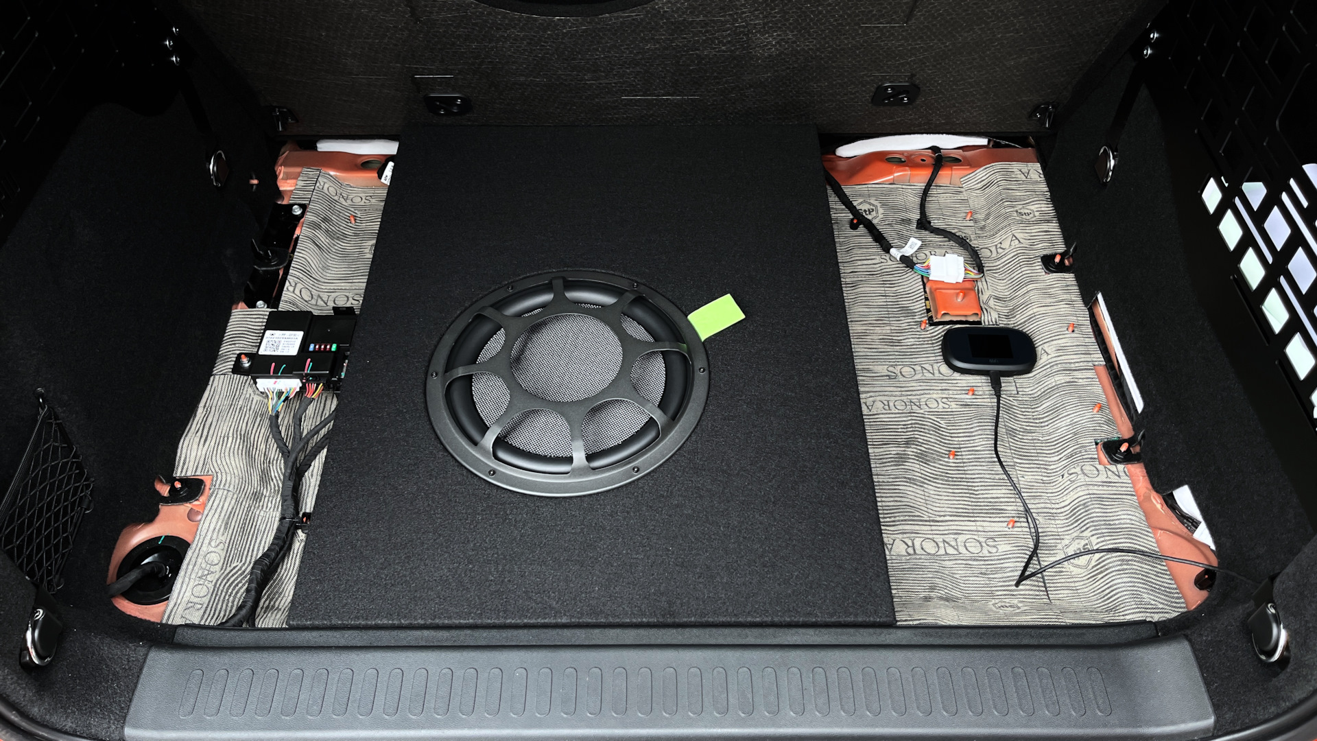

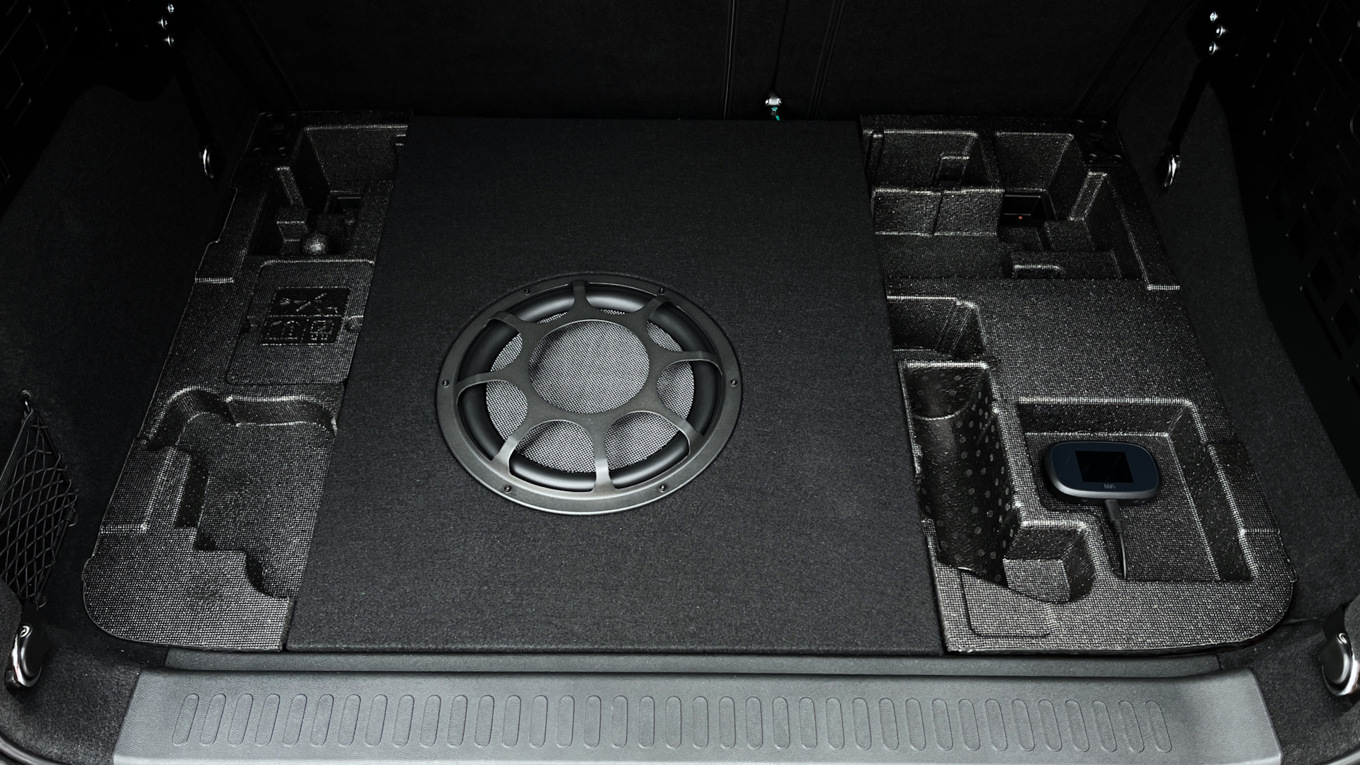

7. Финальный вид короба на 32.5л в стелсе. Пенопласт временное решение, для баланса, в будущем нишу багажника буду переделывать на самодельный каркас, но это уже не относится к теме автозвука

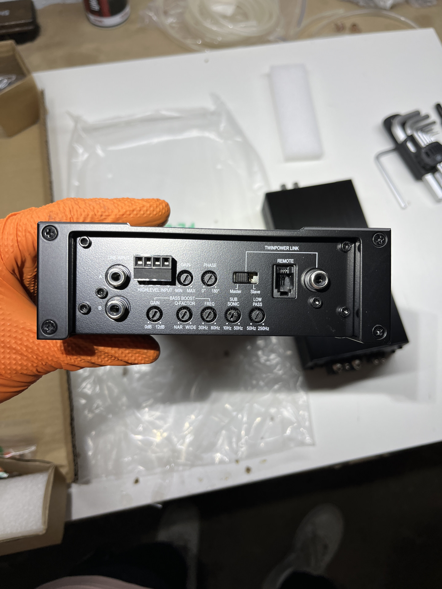

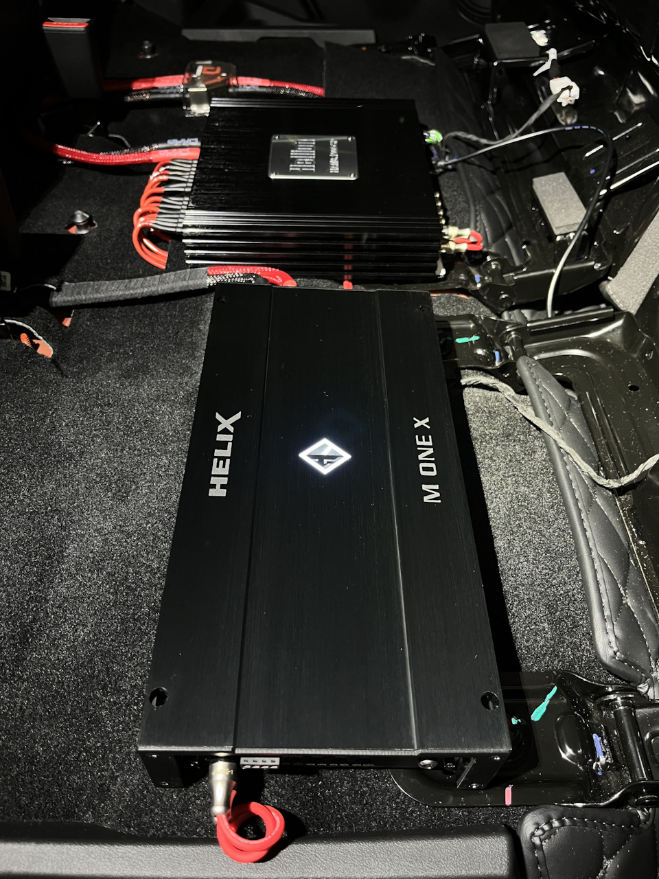

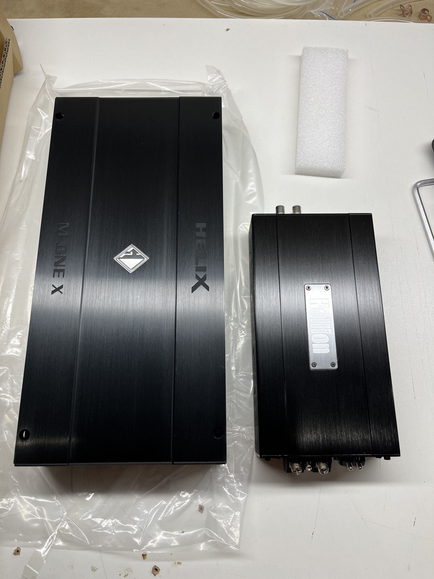

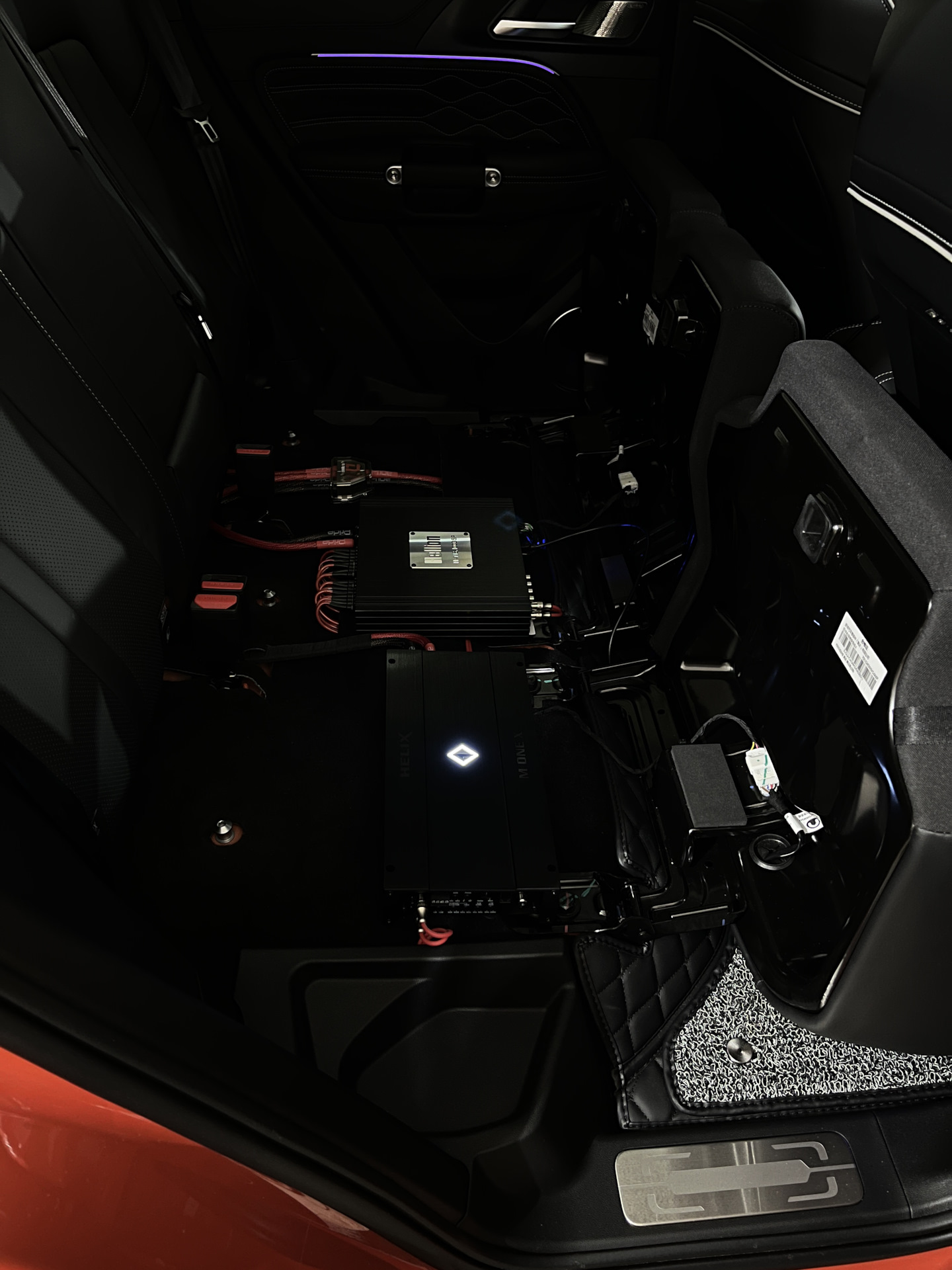

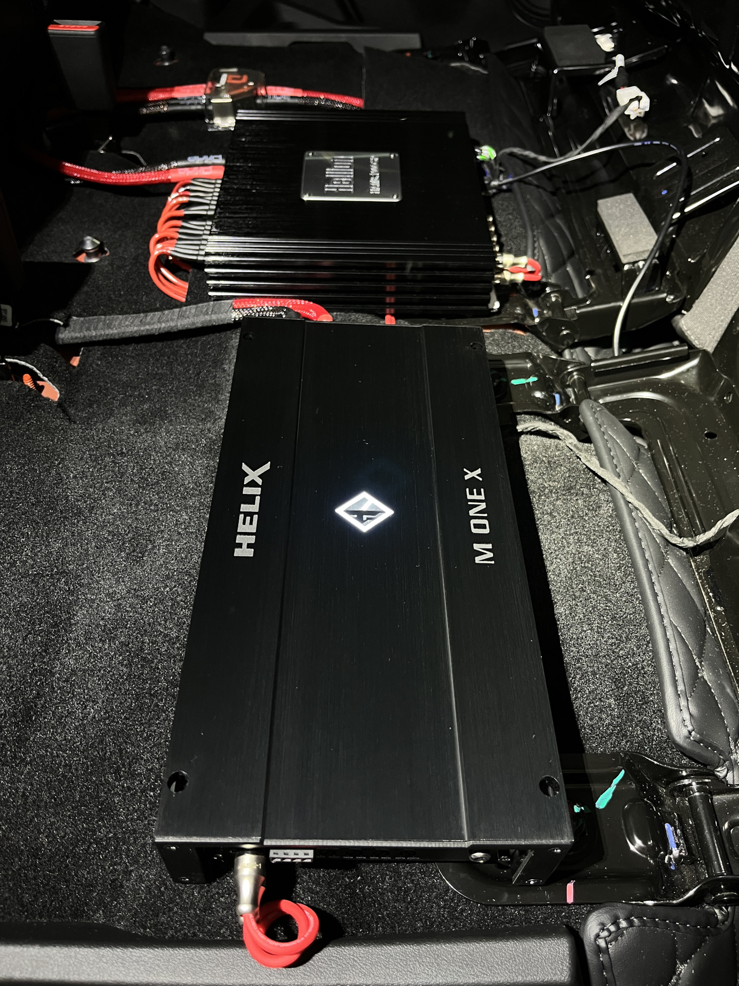

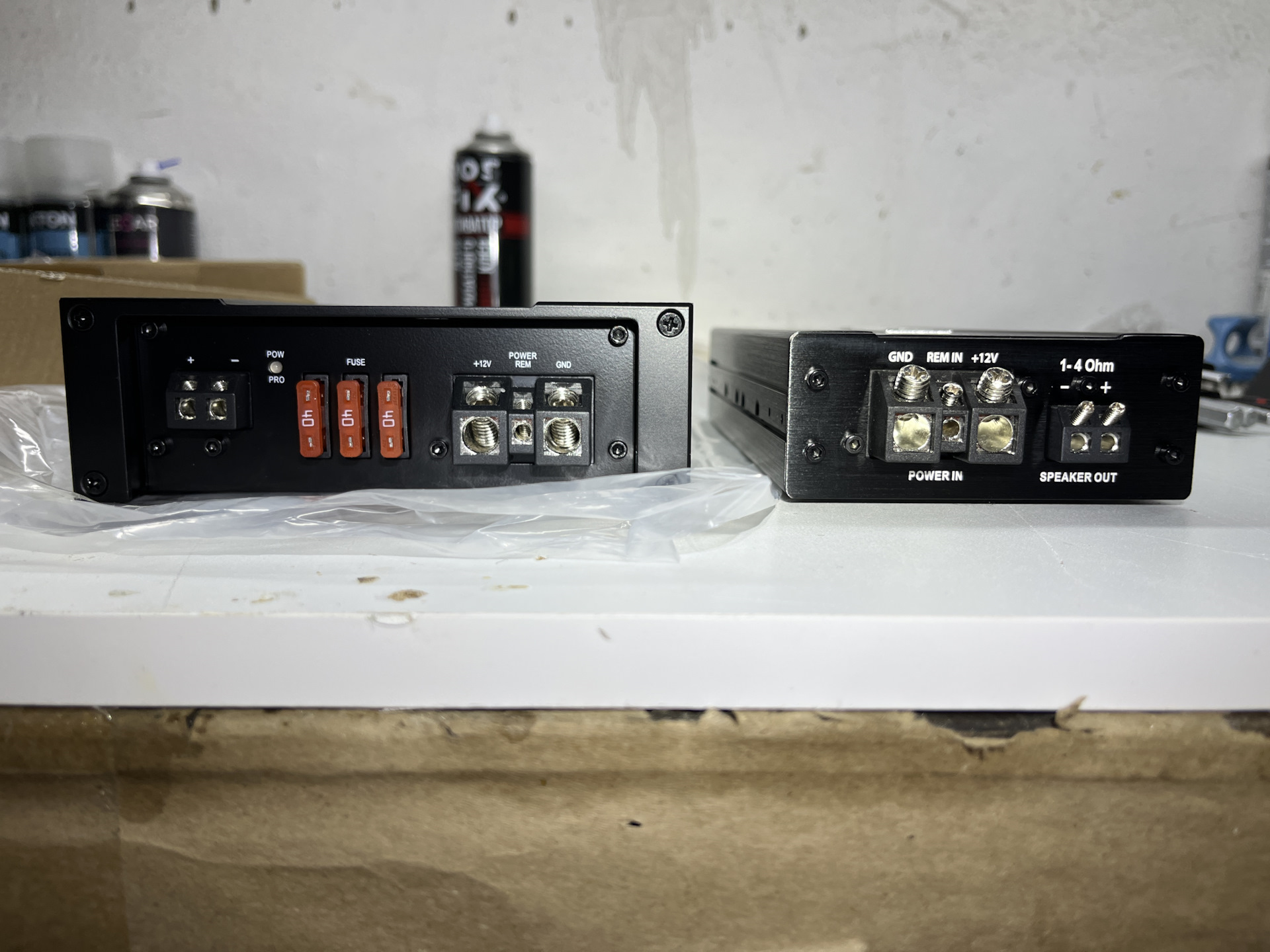

8. И буквально через пару дней, как я закончил с коробом, ко мне приезжает новый моноблок Helix M ONE X, подключение без каких либо доработок, один усилок снял, другой подключил, аж даже скучно насколько всё просто 😁 Я к такому не привык
