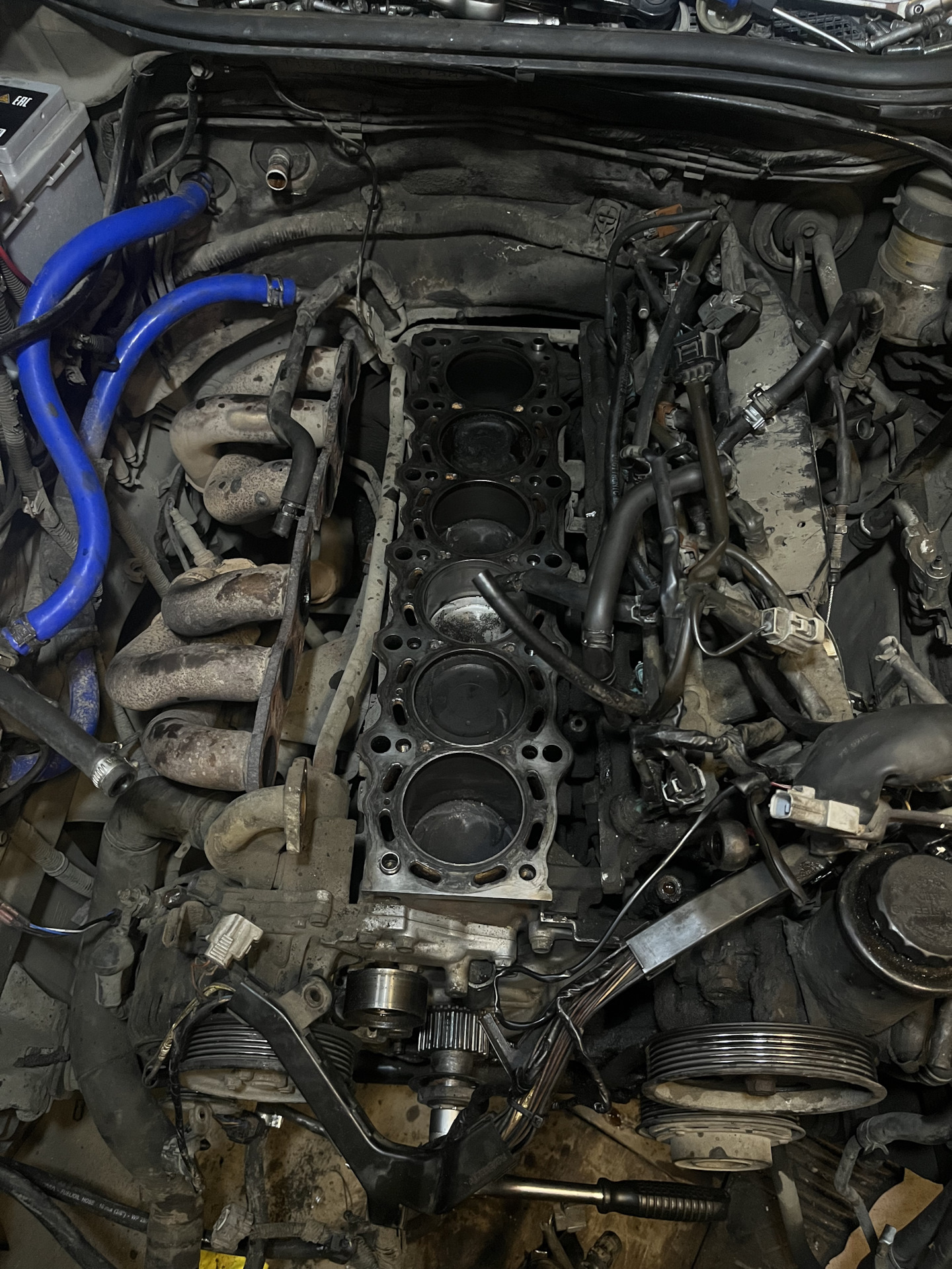

Выезжаю на улицу и понимаю…фриз попадает в камеру сгорания и попутно выйдя из машины трогаю патрубки а они дубовые а из выхлопных труб белый дым, ну ясно понятно, хана прокладке гбц.
Заказал прокладку на следующий день она пришла, прокладку брал victor reinz 611001300

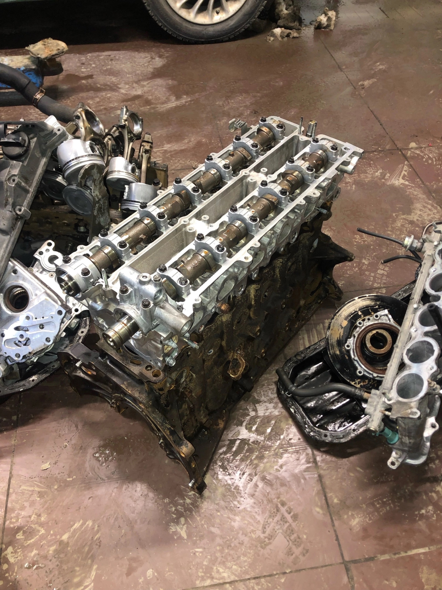

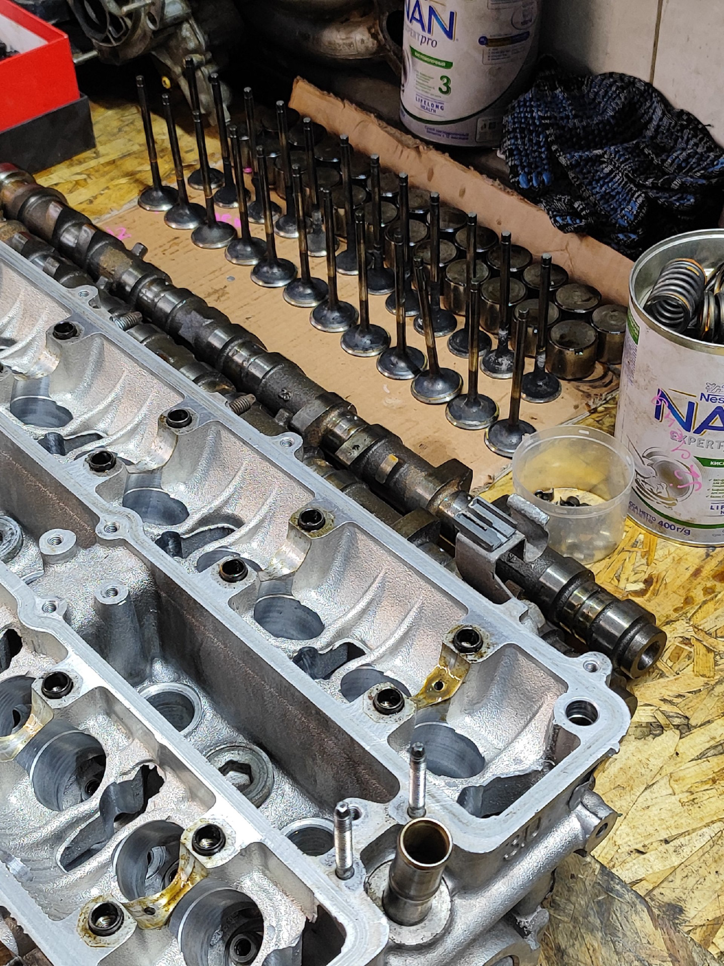

т.к поменял место работы, делаю все в гараже, позвал кореша, менее чем за пол дня раскидали башку и отвезли на опресовку и шлифовку, попутно рассматривая блок и остальные части машины ничего смертельного не увидел кроме чистого 3 цилиндра ну и отсутствия хона) ну как бы пробег 530к и его можно понять, он устал.
Едем забирать башку, со словами была раковина, сняли 8 соток, опресовка все четко нигде не сифонит, мы поехали ставить обратно, ставили уже дольше но за день мы уложились.
Выезжаем пробуем кататься и как вы думаете что? Правильно них.я ничто, все так же.

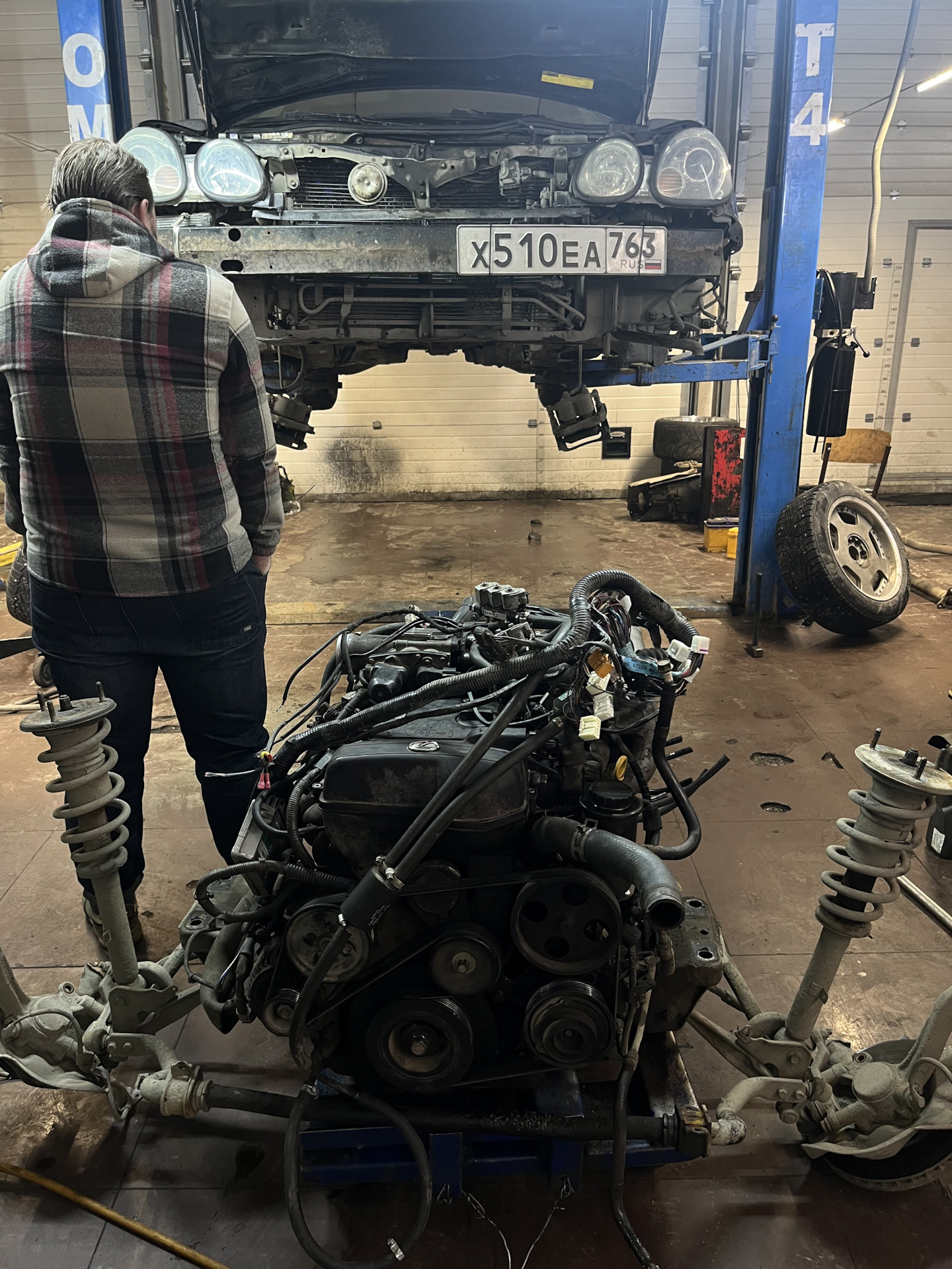

Покурив два дня принимаю решение отдать машину в сервис где я работал на снятие мотора, ведь если башка норм, затяжка болтов по моменту а фриз все равно хлещет, грешу на блок.

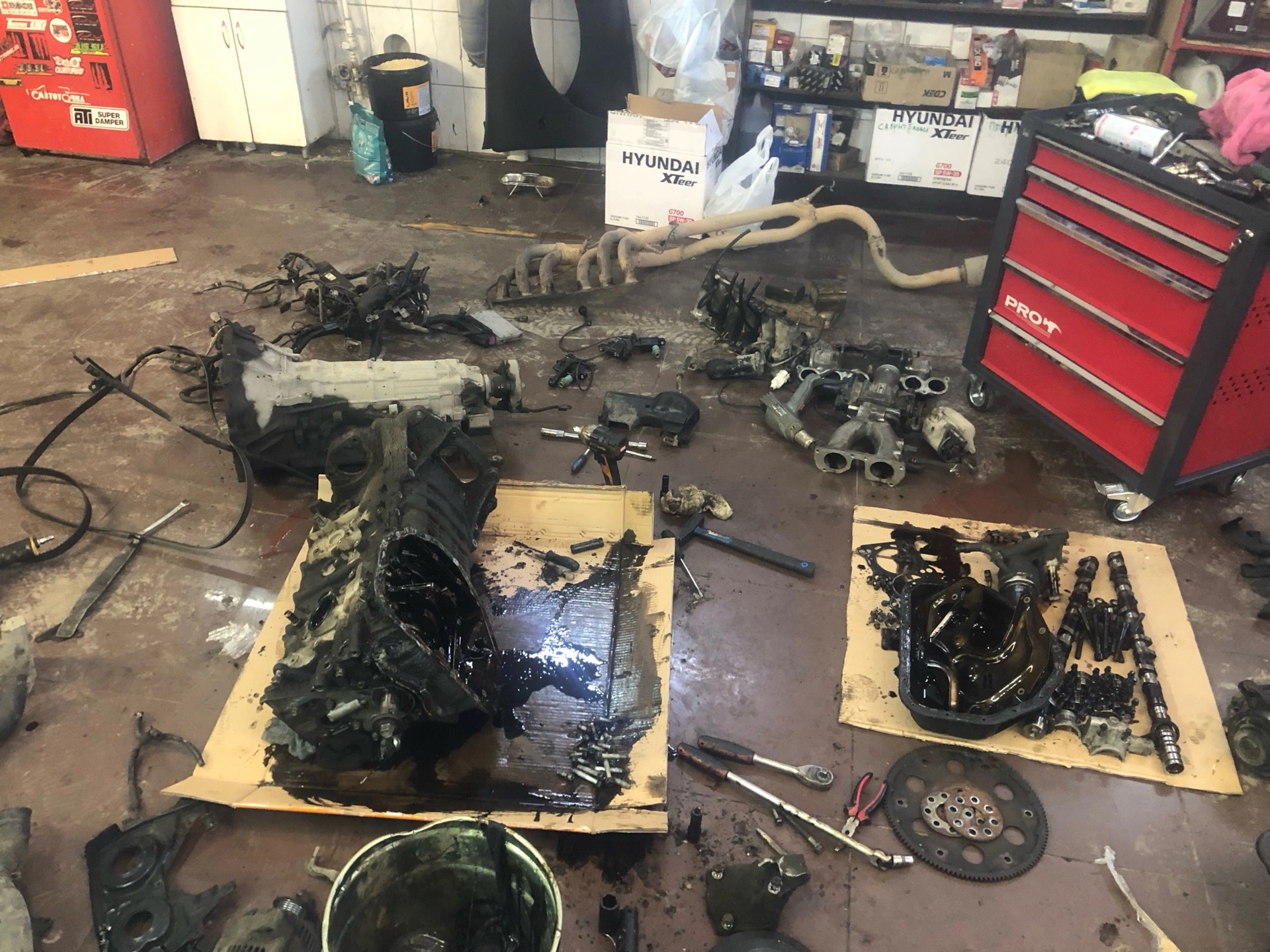

На следующий день мотор снят

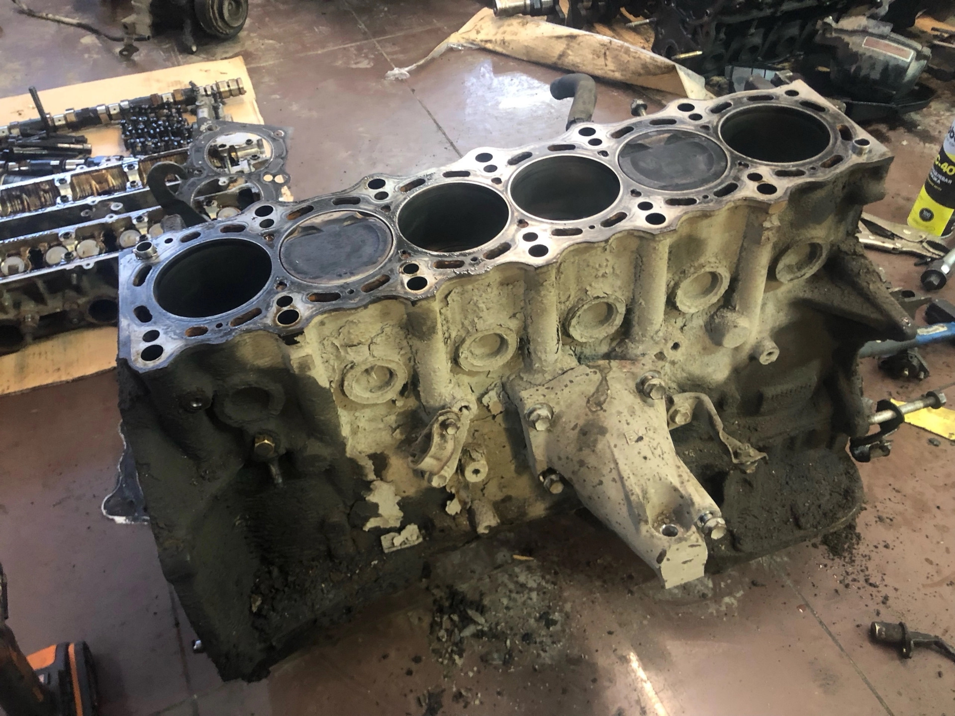

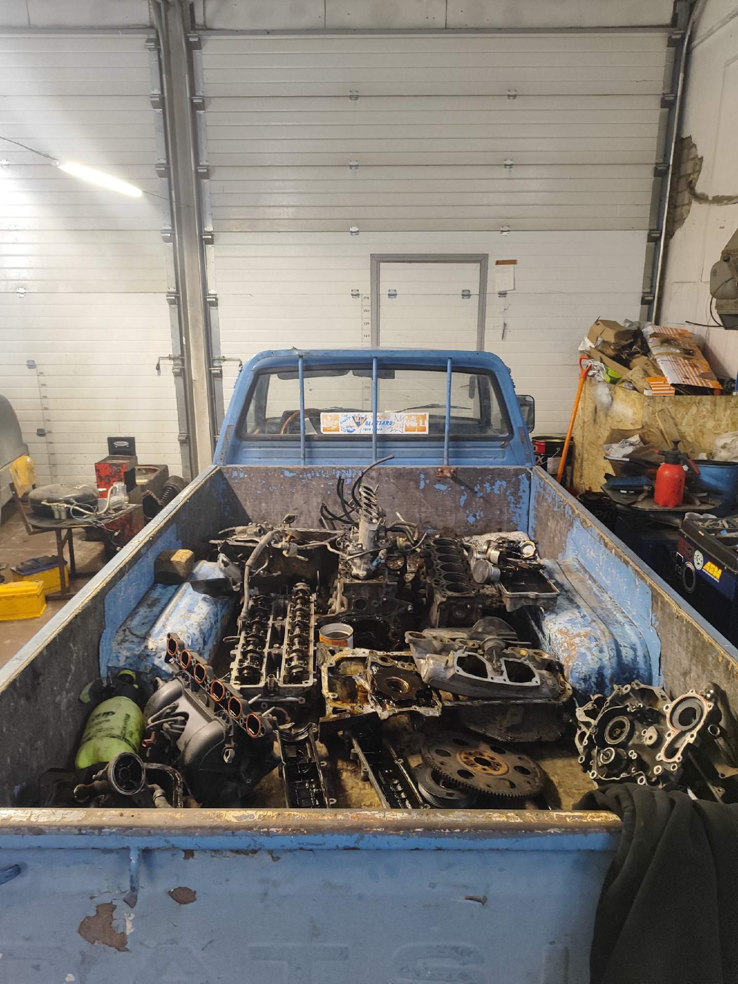

Ну и дальше в разбор полный, ревизия всего.
Так как мотор грязный и чтоб хоть что то выяснять то надо мыть
1 день в мойке и приезд обратно))
На этом закончу, дальше веселей🤪
