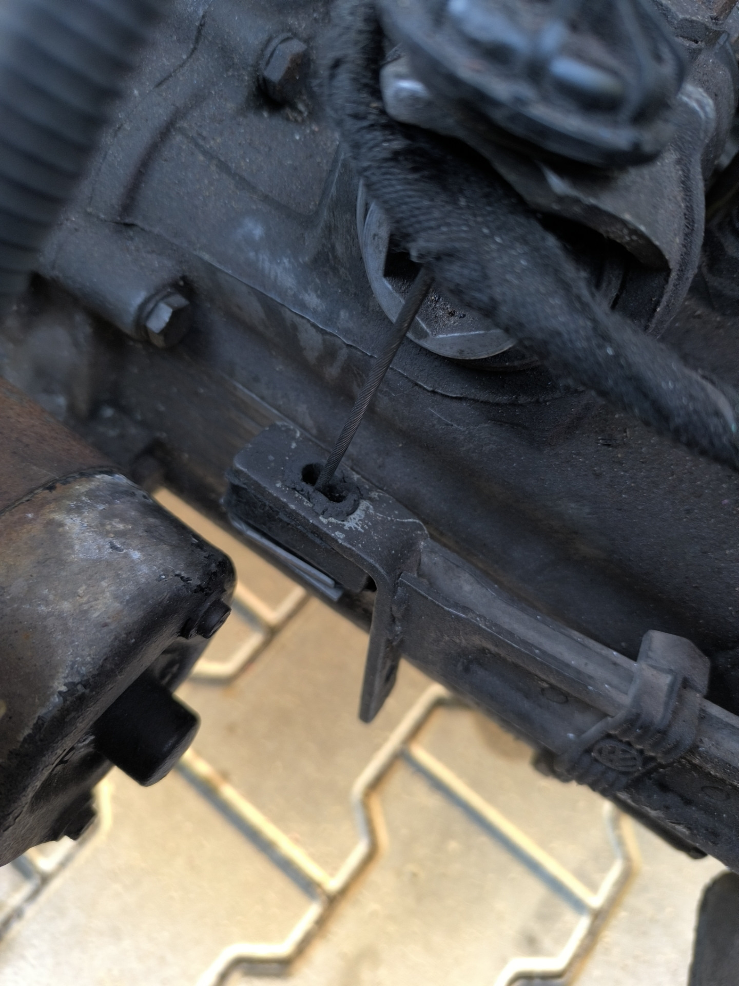

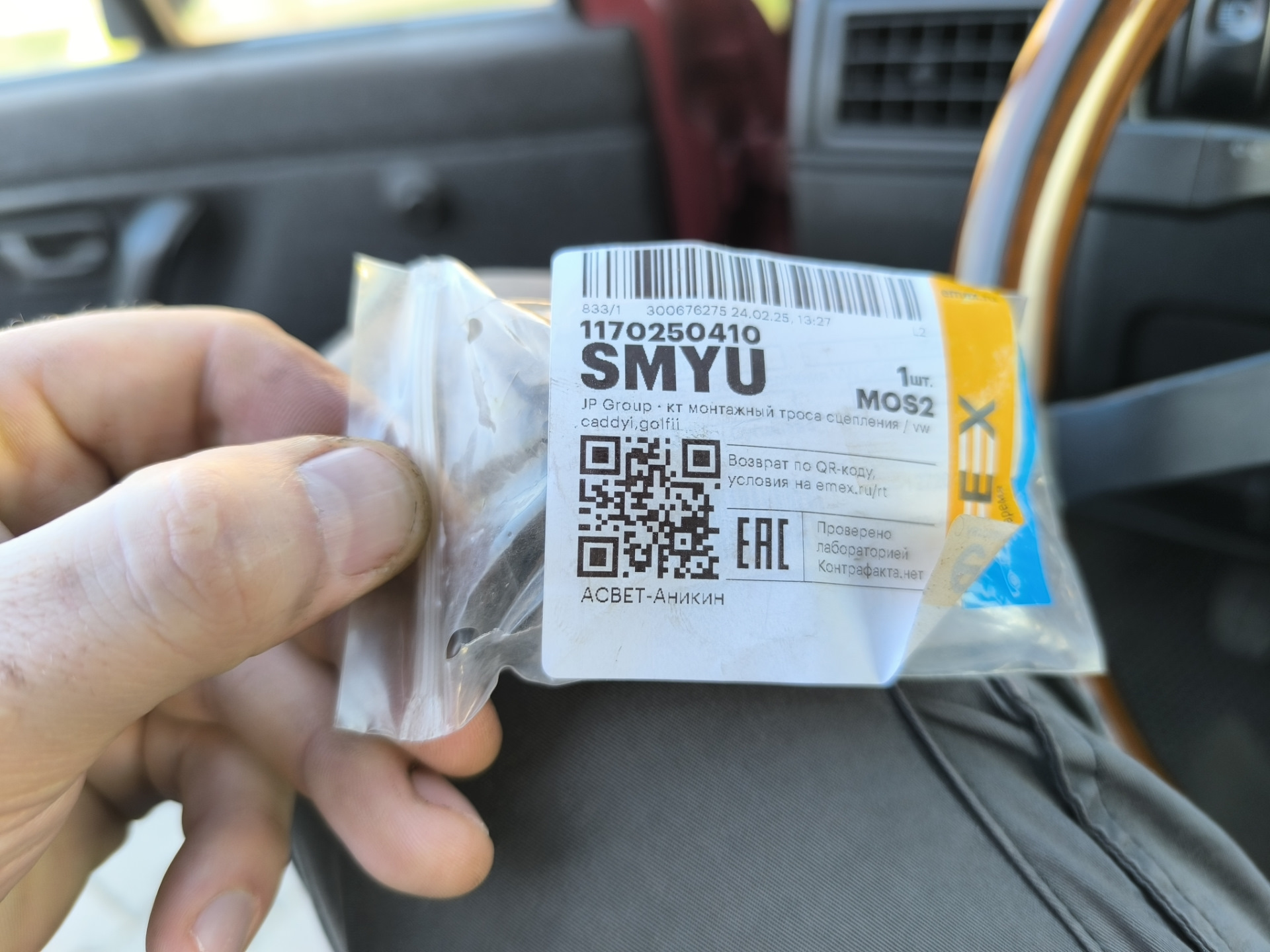

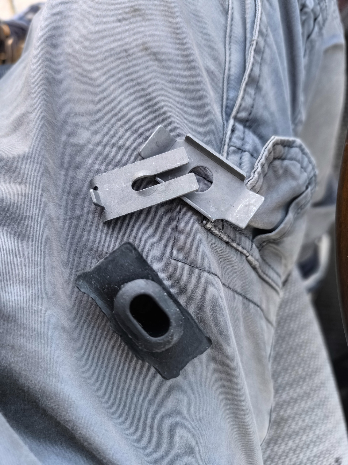

Тросик сцепления у меня плохо держался и мне пришлось купить ремкомплект фиксации его.
JP Group 1170250410
Запчасти на фото: 1170250410
Родная резинка вообще разорвалась.
Установка простая, вынимаем все старое, снимаем край тросика и ставим все новые детали в обратном порядке.

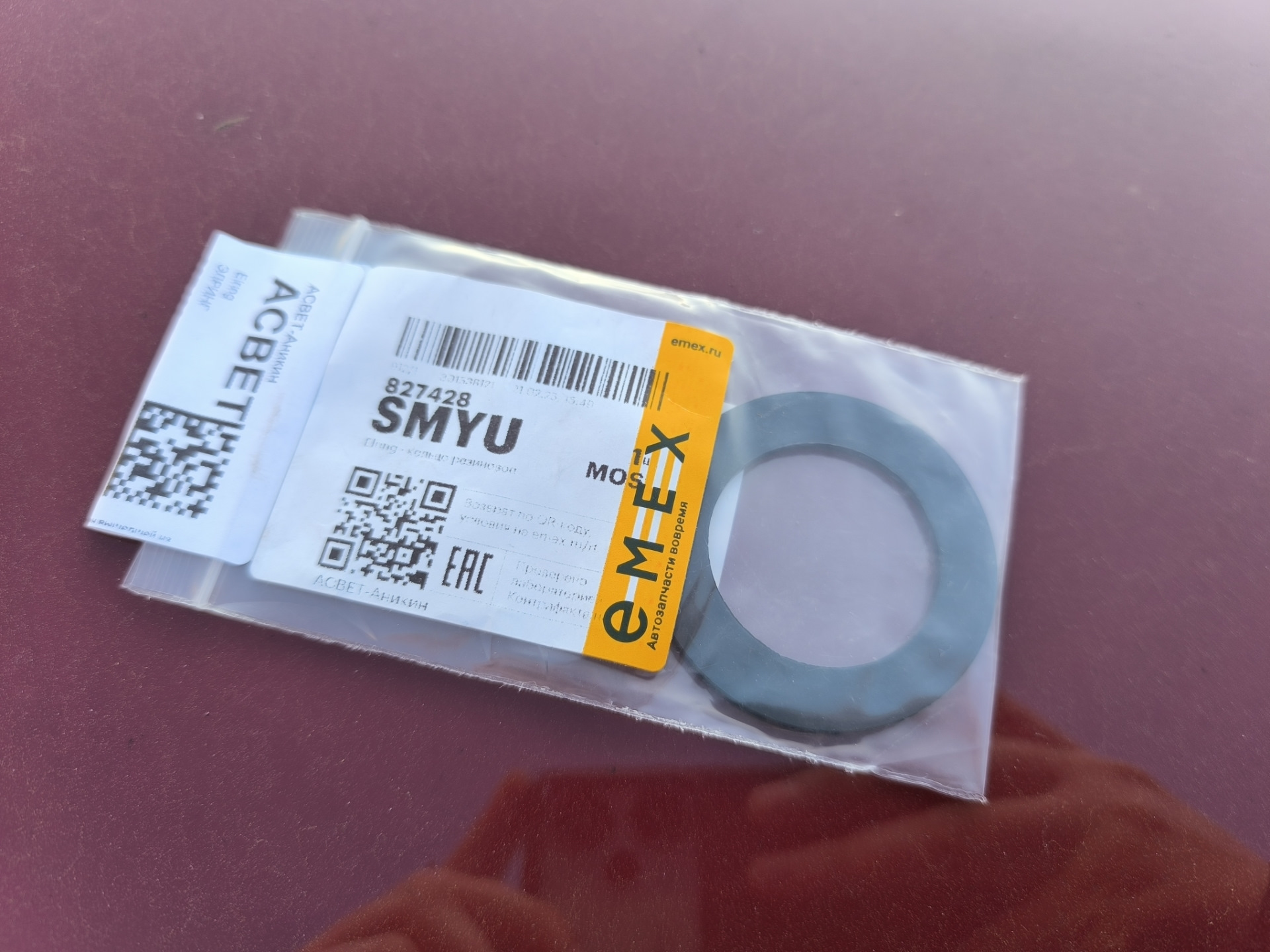

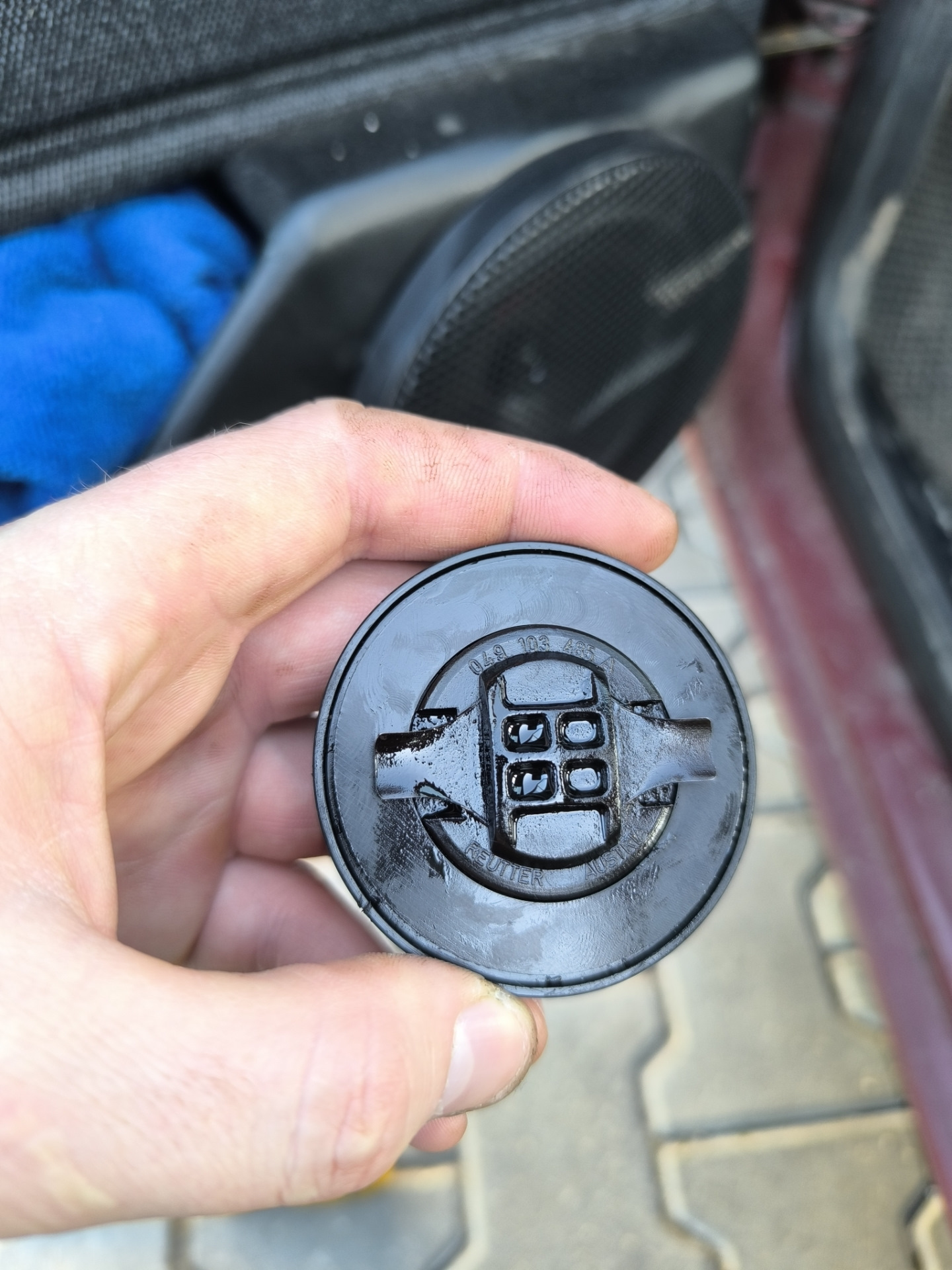

Из под заливной крышки масла находящейся на крышке ГБЦ у меня подтекадо масло, я решил заказать для крышки уплотнитель.
Elring 827428
После установки, крышка стала закрываться туго. Но зато очень плотно прилегала.

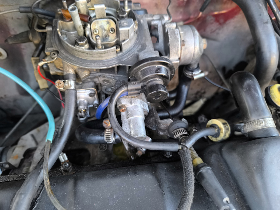

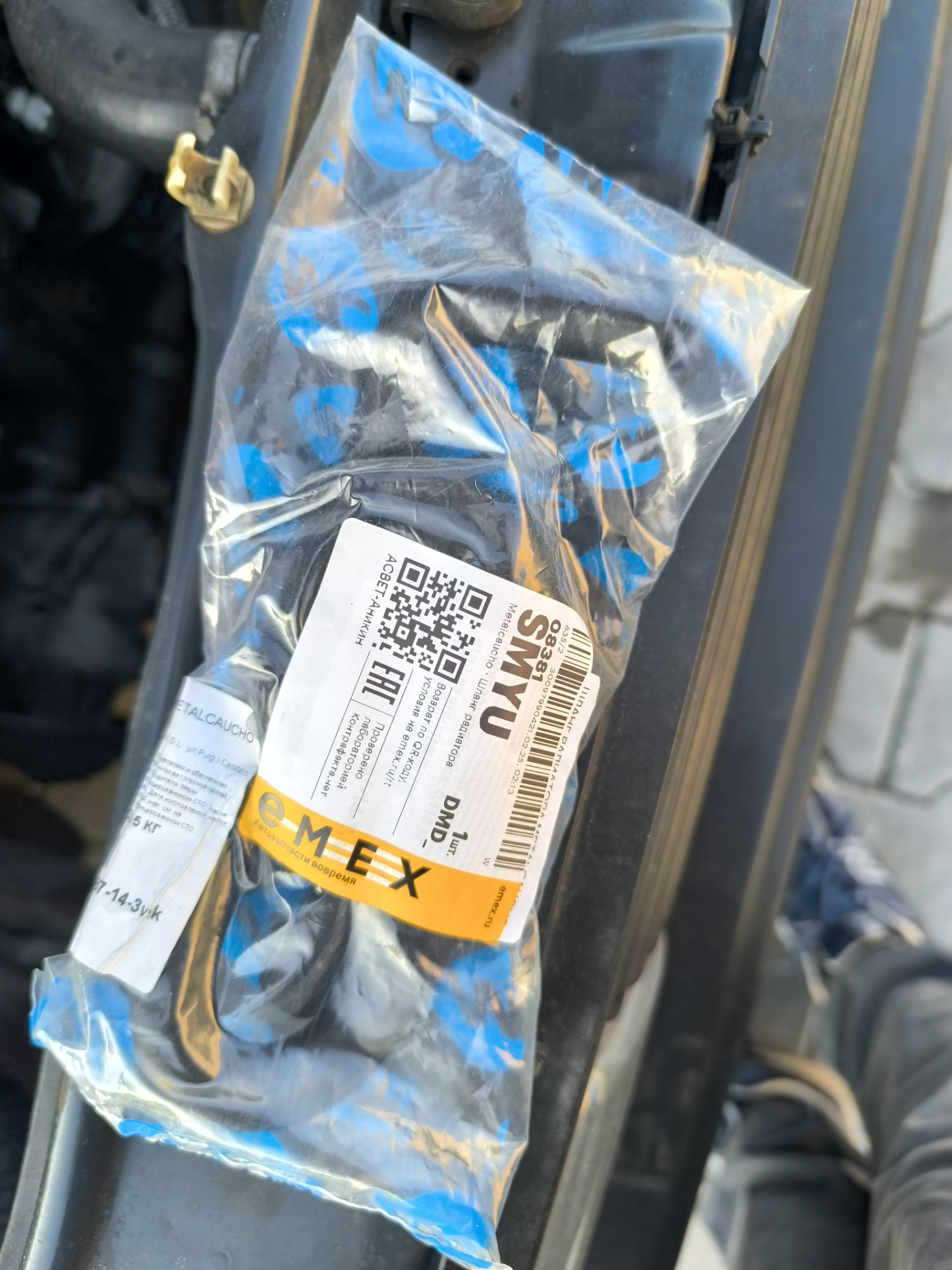

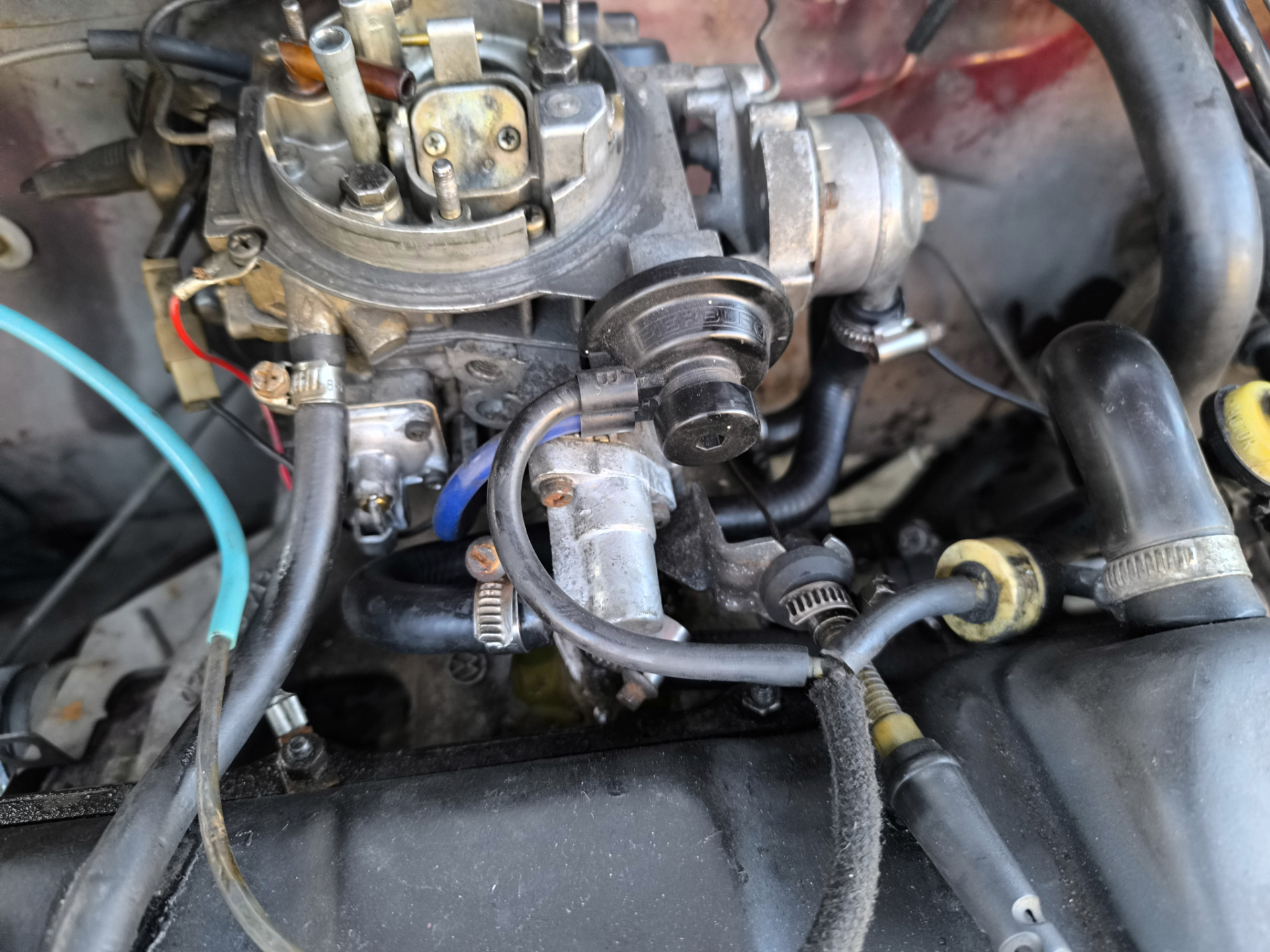

Также купил патрубки для карбюратора Pierburg 2e
Metalcaucho 08381

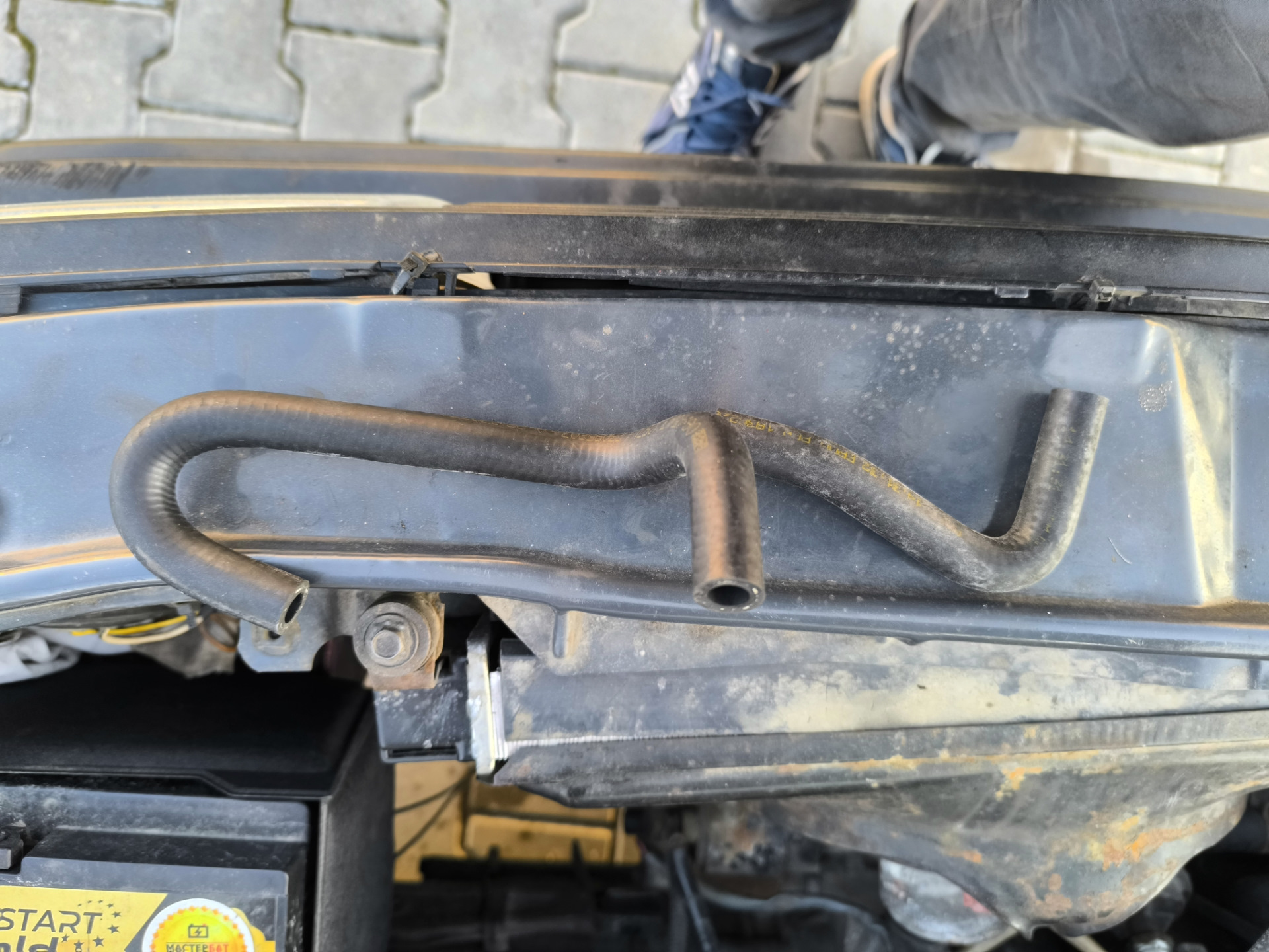

В данной упаковке идёт сразу два патрубка.
Я поставил самый длинный, так как у меня постоянного из него подтекал антифриз. Второй был сухим, не стал его ставить, пусть будет прозапас.
