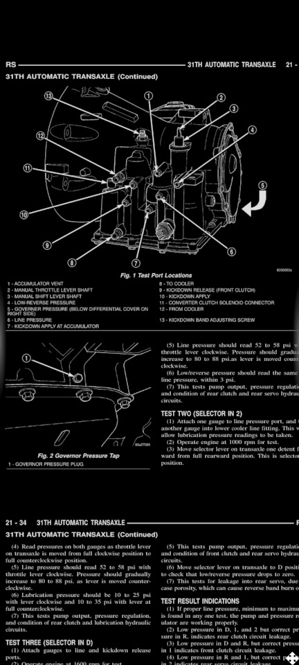

Вопрос у кого маховик на трёх ступке трескался ? На холодную все ок На светофорах остановиться трогаешь и пропуски и звук прям скольжения или будто проворота диска .

А при переключении на вторую вибраций нет?
Когда перестает набирать есть аж колотит бывает

Но бывает на второй бывает на третей тяга пропадает
Может быть
У тебя при каждой поездке так ? Опиши плиз

По пробую масло слить dextron IIIH залить. Газпромошное по гуще
У меня похожие симптомы
Самое странное что остановлюсь перезаведу все ок электрики АКПП нет что может, или давление в бублике многие пишут Как проверить бы
Опорный диск врятли.
Он бы себя ишшо на запуске авто проявлял.
Надо смотреть цвет и зарах масла.
Возможно сгорели диски.
Ишшо может быть износ самого бублика.

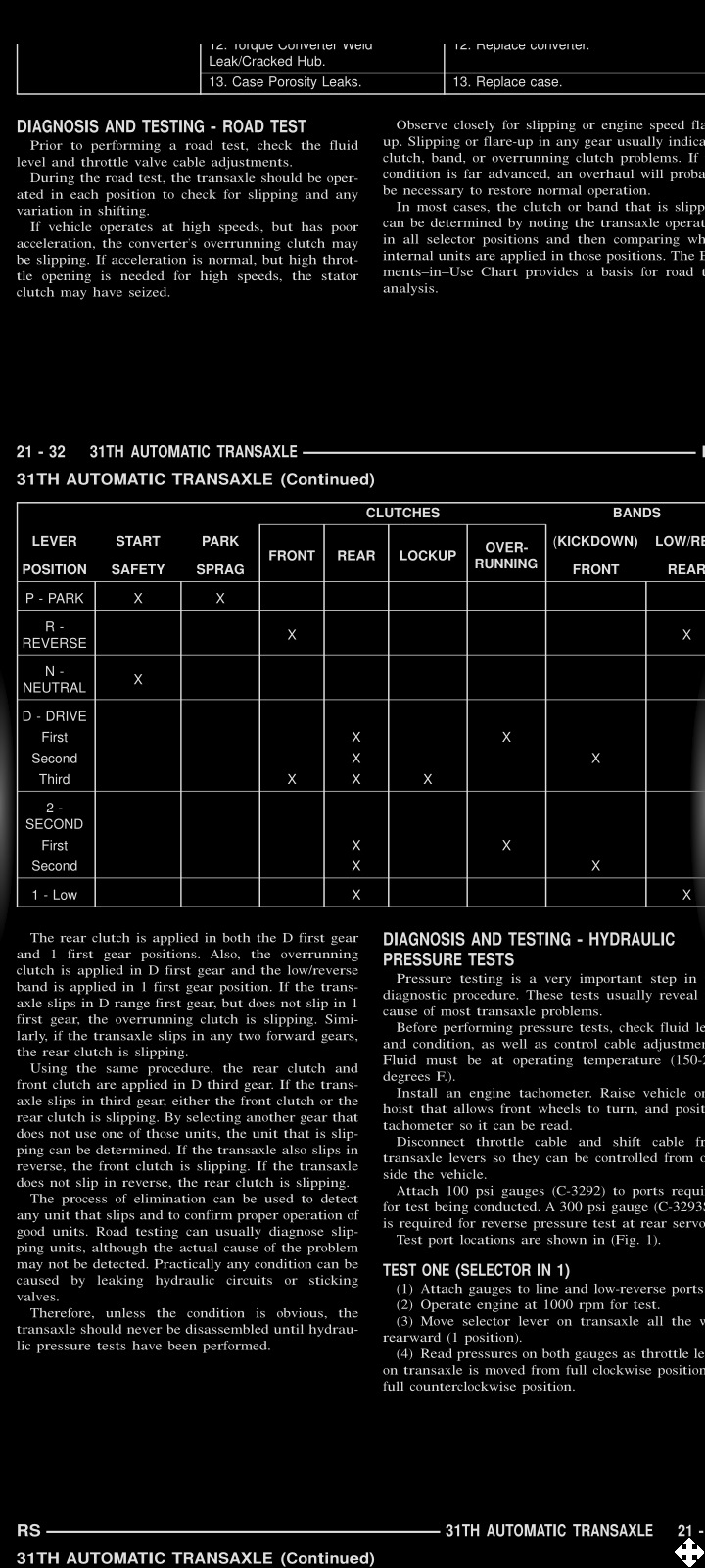

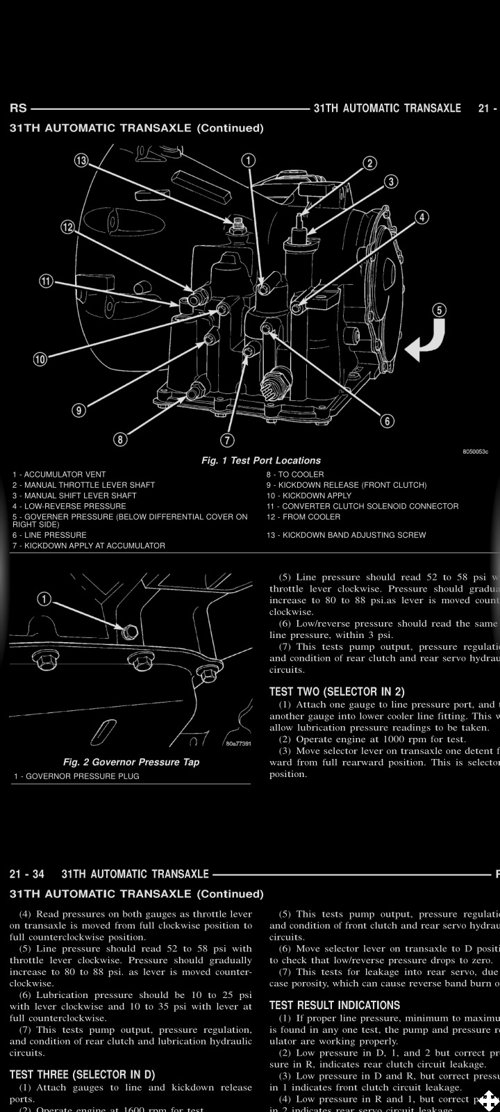

В родной инструкции есть схема проверки давлерий в контурах акпп 31ТН.
Нужно иметь 2 манометра с нужными фитингами.
Масло частично менял тыс 10 назад был гуталин, два раза сливали и меняли два фильтра залили Лукойл Азия с допусками
Сейчас по пробовал откачать через щуп ну цвет темнее чем новое, и залил Петром жёлтую
Если в поддоне нет стружек то фильтр можно и не менять.
Там простая тряпка, её промываешь в бензине просушиваешь и ставишь.
Именно для промывки коробки самое то.
Если масло было черное то из коробки вымывает всю грязь что в ней накопилась.
Тут вижу 2 решения.
Первое. Кардинальное и быстрое, но дорогое.
Сьем коробки и ремонт.
Второе. Менее кардинальное.

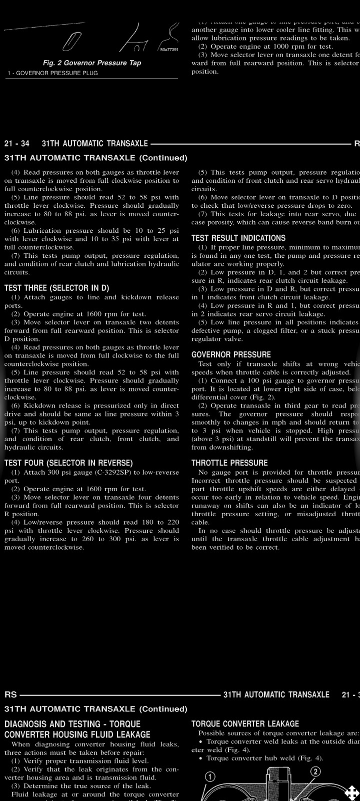

Проверить давление в акпп.
Отрегулировать ленты, провести несколько замен масла, можно через щуп можно снятием поддона.
И надеяться что это поможет

а сколько давление должно быть
проскальзывать не набирать больше на горячую, иногда заметил и холодную торгуюсь тяж будто тяжело разгон, на включаю заднюю или перезапустить все ок?!
