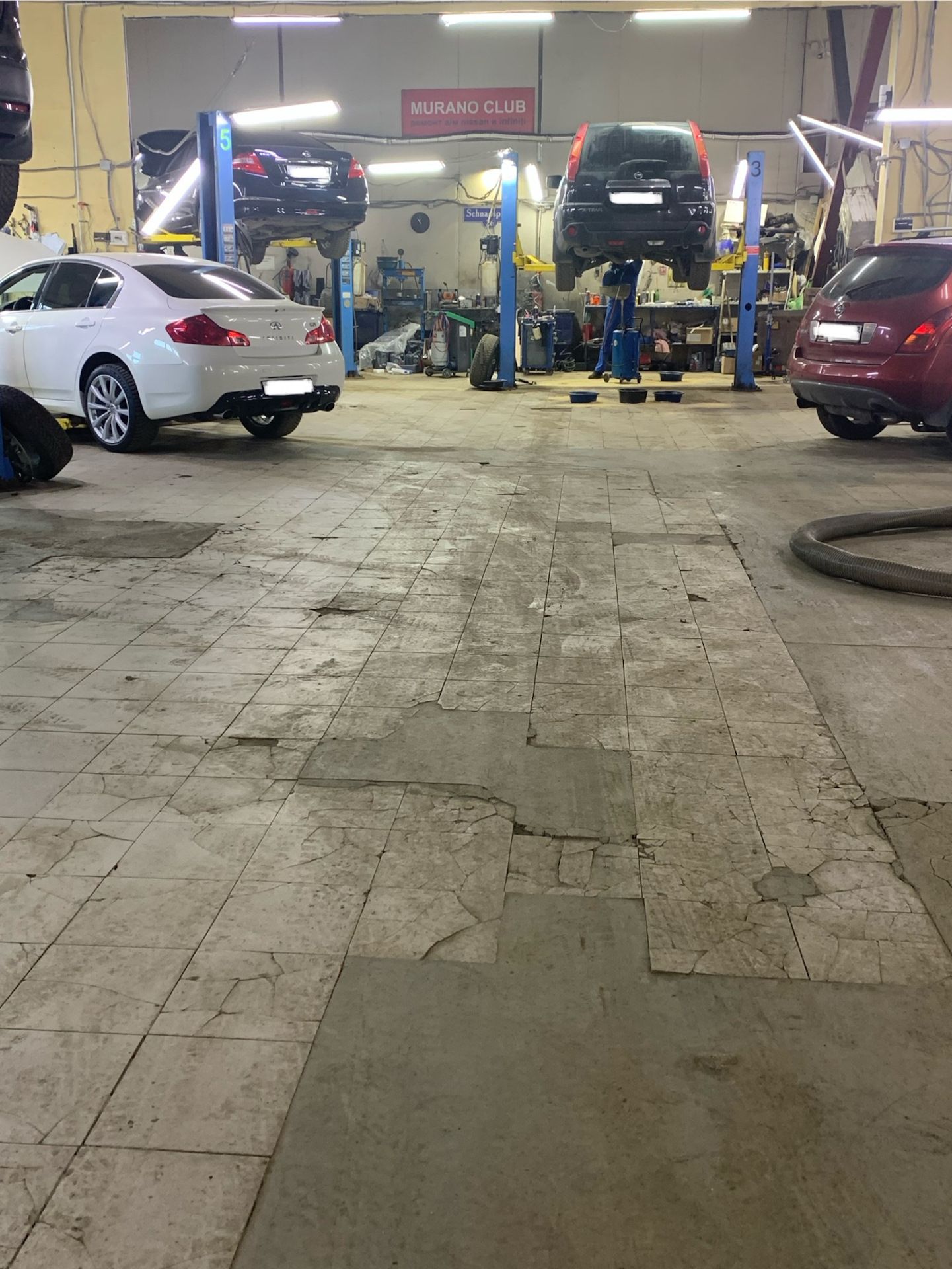

Сегодня речь пойдет об объемном ТО, к которому подготовился «капитально», закупился почти всем необходимым, записался в JNI-Motors, обрисовал список работ, как не странно на момент записи огромного ажиотажа не было.

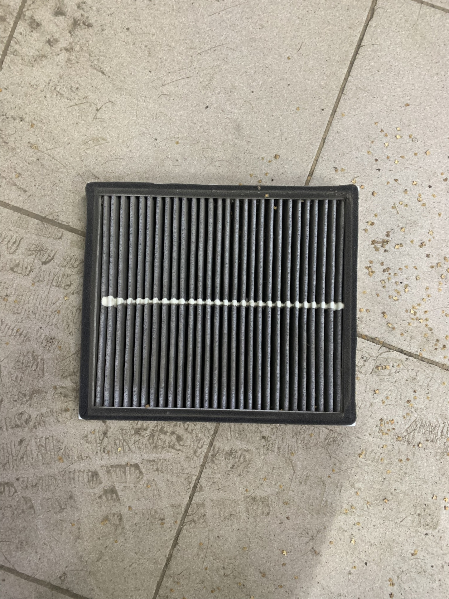

1) Начали, как обычно, с подключения «Consult», по ошибкам ничего не показало. Пока производилось чтение на ошибки, махнули сразу же салонный фильтр.

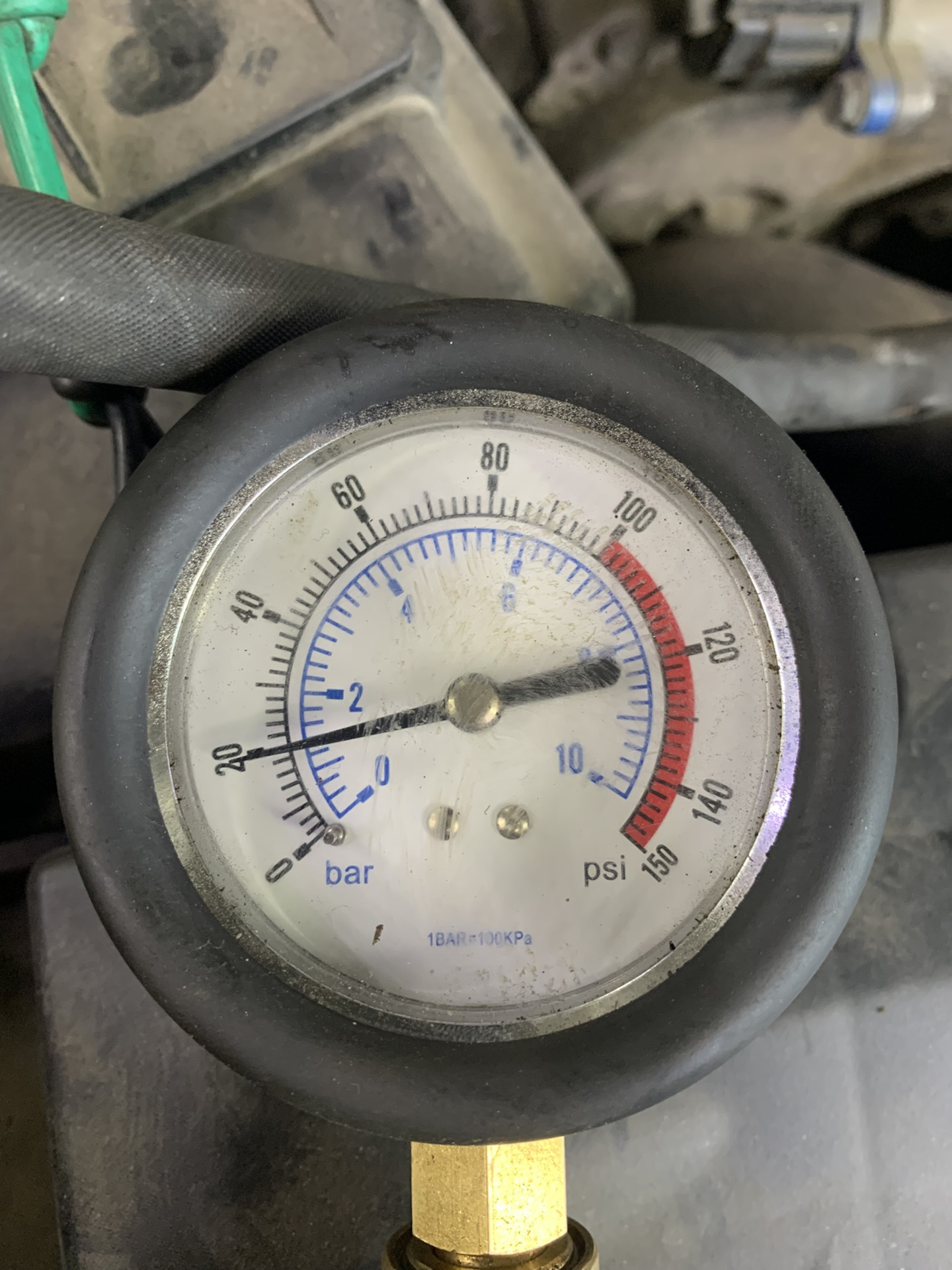

2) Далее решили проверить давление масла в двигателе, пока еще не слили старое масло. Подсоединили манометр, прогрели Джиху до рабочей температуры, дождались включения вентилятора и манометр показал почти -1.4 бара, масло 0w-40, пробег на нем 5875км.

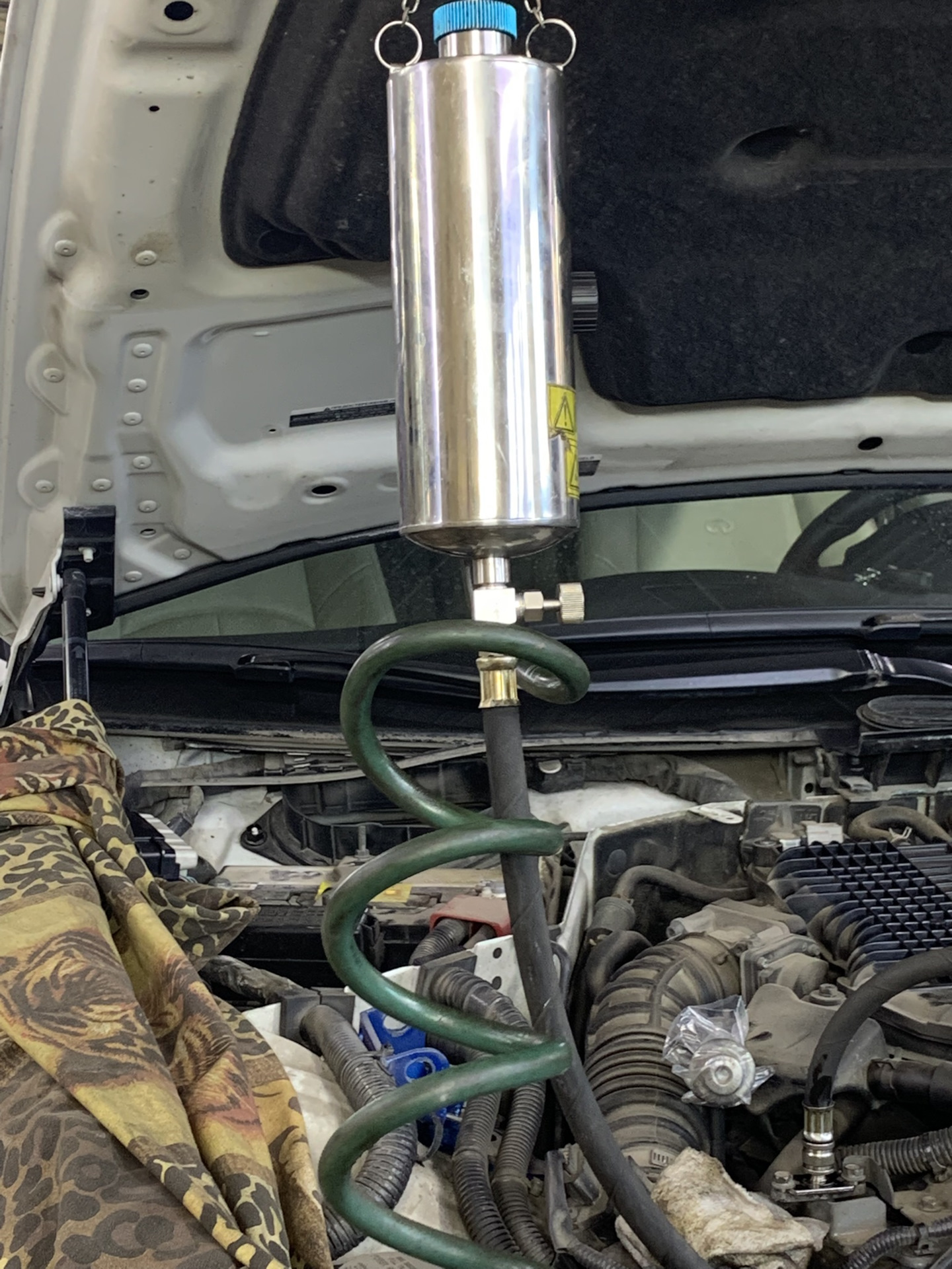

3) Следующим этапом почистили инжектор.

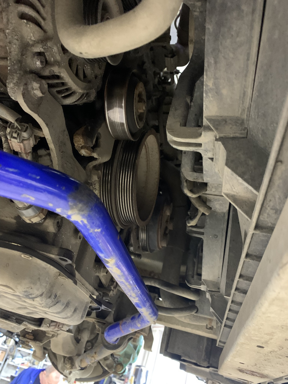

5) Пока машина была на подъемнике поменяли ремни (генератора и кондиционера). Проверили сразу ролики: один гудел, другой уже люфтил, в итоге три ролика под замену.
Ремни и подшипники менялись прошлый раз на пробеге 121 тыс.км. — www.drive2.ru/l/599957591740653567/

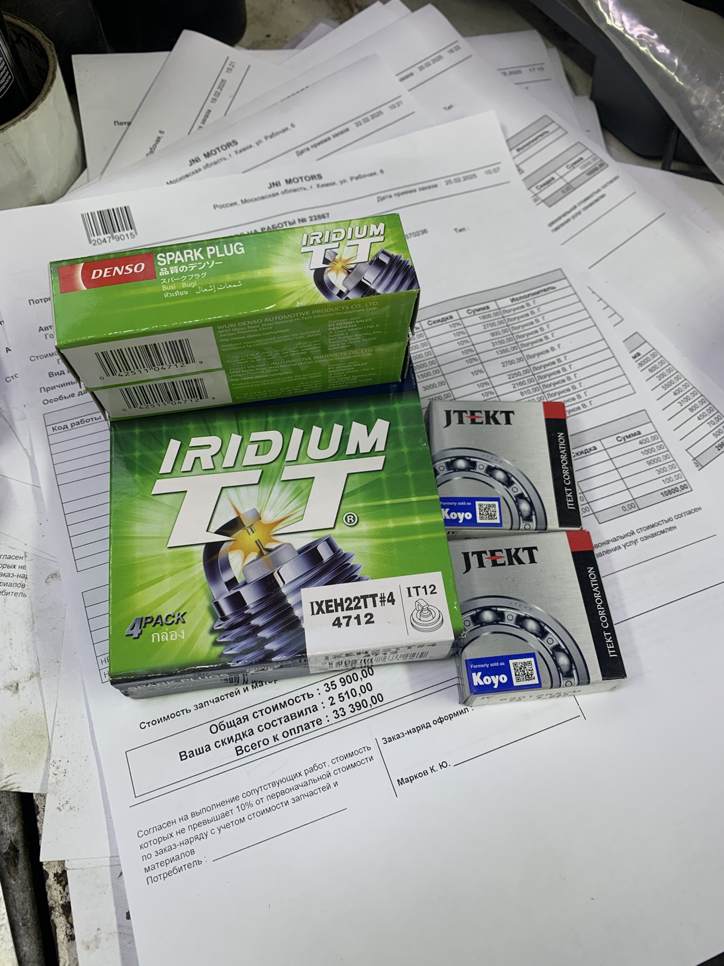

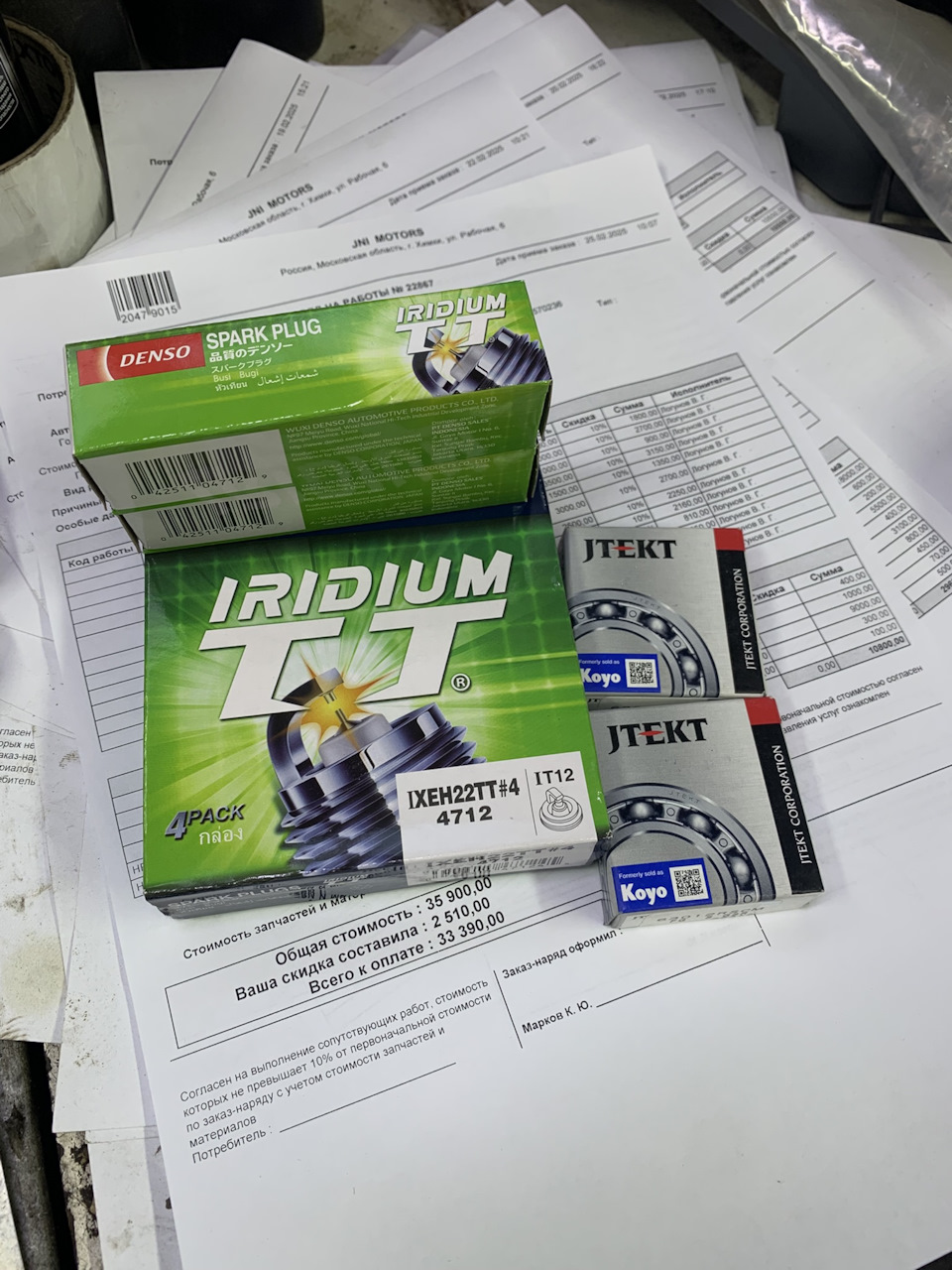

8) Заменили свечи зажигания, масла в свечных колодцах не обнаружилось, что могло не радовать. Свечи менялись последний раз на пробеге 122 тыс км. — www.drive2.ru/l/601616479909052904/

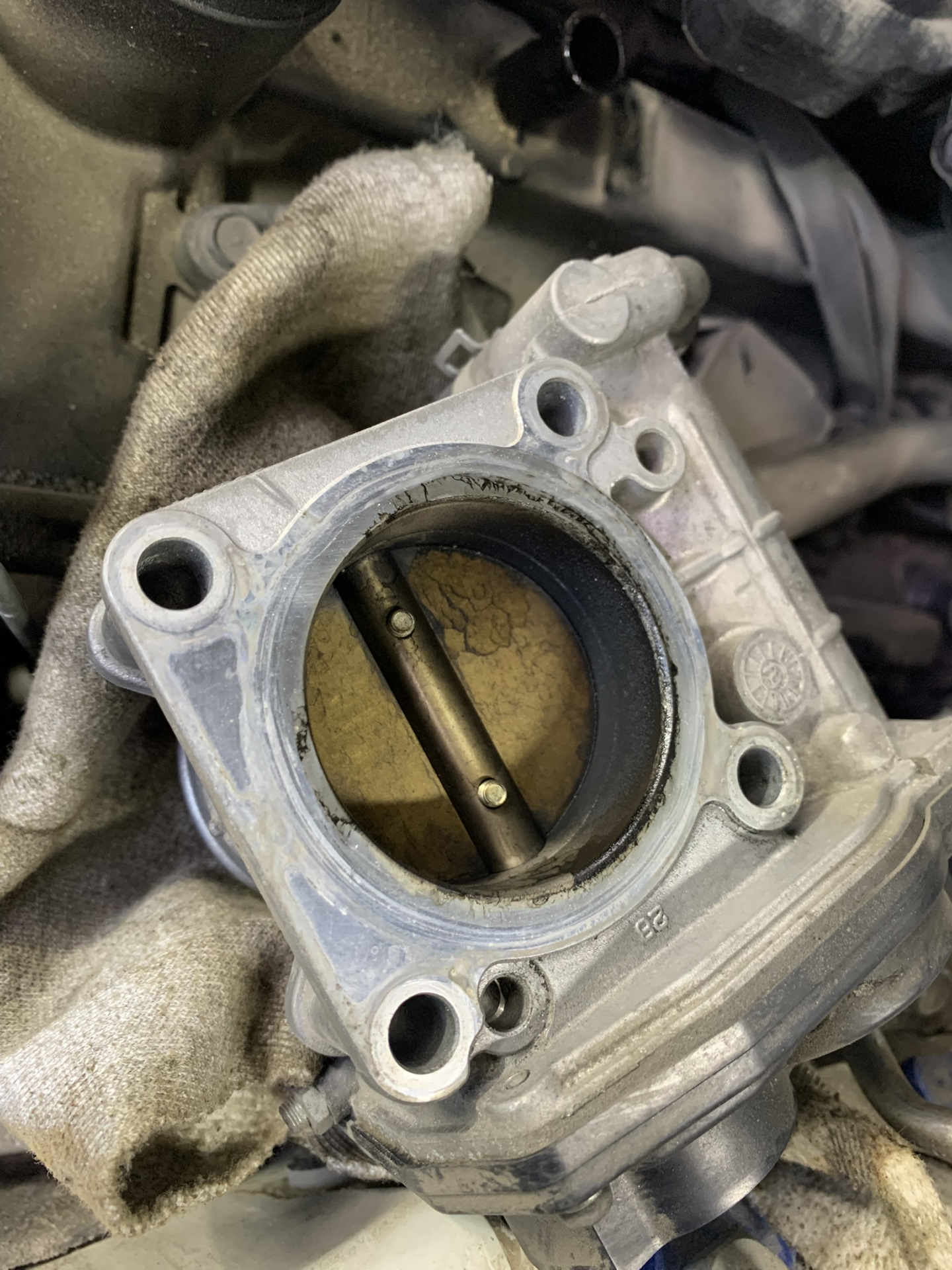

9) Почистили, отмыли дросселя, после чего адаптировали их через «Consult».
10) После выезда из сервиса махнул воздушные фильтра.

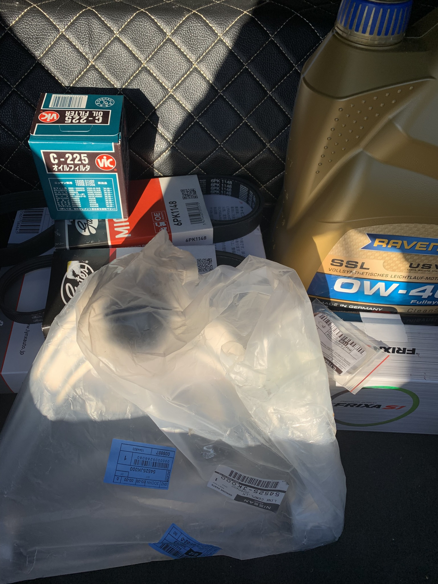

1) Масло Ravenol SSL 0w-40 (5л.). Артикул: 1111108005
2) Фильтр масляный (VIC). Артикул: VIC-С225

6) Ремень генератора приводной «Gates». Артикул: 6PK1148
7) Ремень кондиционера «Gates». Артикул: 4PK948
8) Подшипник в ролик кондиционера (1шт). Koyo. Артикул: 63012RS
9) Подшипник в ролик генератора (2шт.). Koyo. Артикул: 63012RS

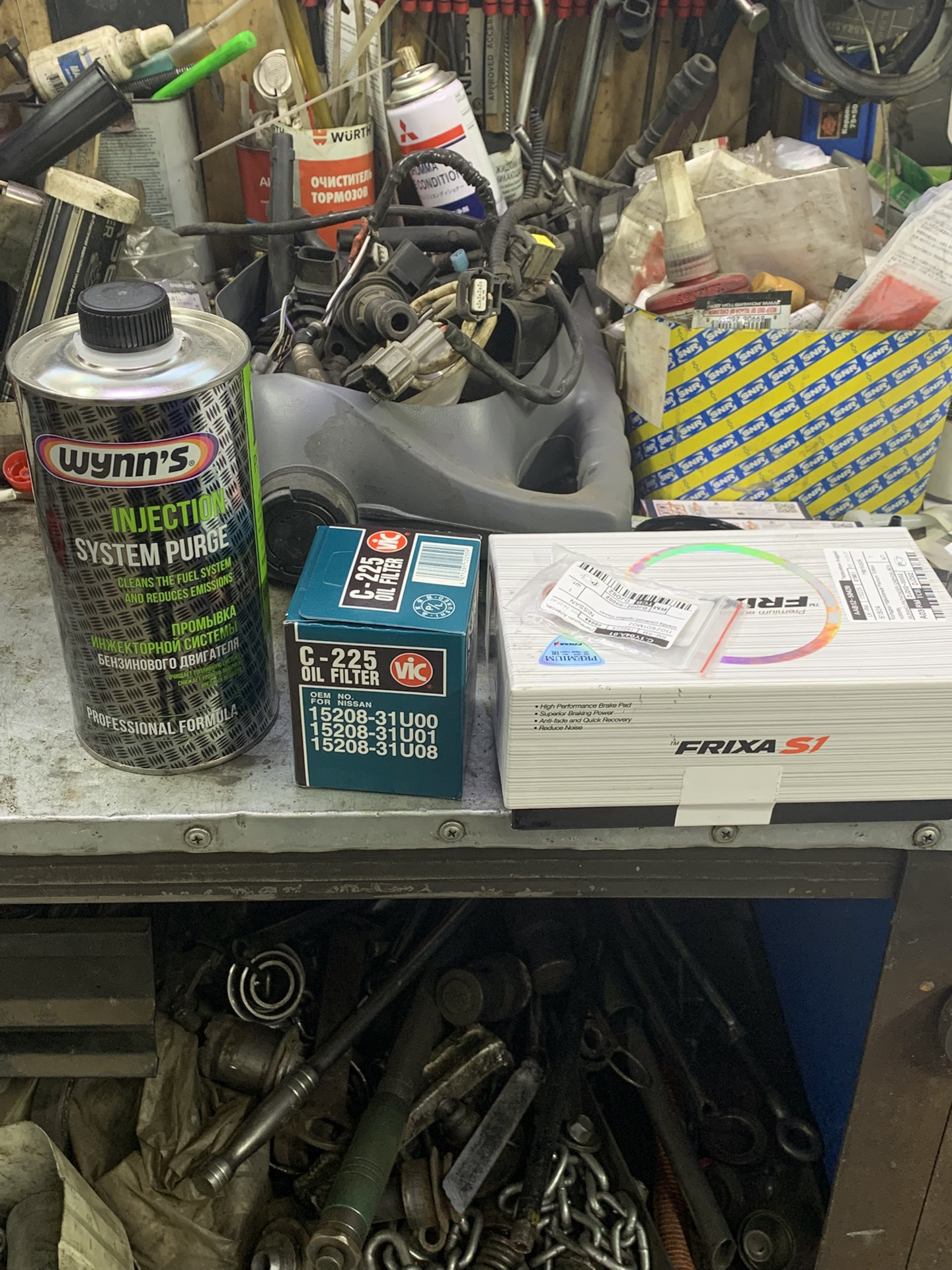

10) Передние тормозные колодки (Hankook Frixa). Артикул: S1S04
11) Очиститель инжектора «Wynn's». Артикул: W76695

13) Комплект свечей «Denso». Артикул: IXEH22TT

приводные ремни не рано под замену? меньше 40 тыс. пробежали

Почему-то ремень кондея от gates потрескался через 12к км )
Заказал оригу на этот раз…
Может левак попался🧐 вообще многие на них катают)
Какая точная температура масла и обороты двигателя при замере давления?
Масло такое же было в двигателе ?
Точных показаний не подскажу. Масло тоже самое-Ravenol SSL 0w-40.
