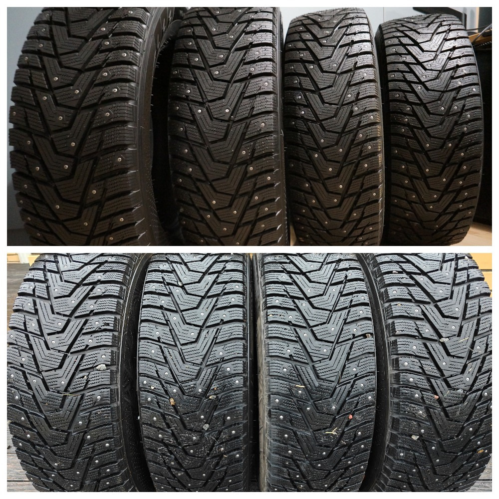

2. Анализ технического состояния по итогам сезона
Визуальный и инструментальный контроль комплекта после 10 650 км пробега показал следующие результаты.
(1) Сохранность шипов: Потеря шипов отсутствует (100% на месте).
(2) Характер износа: Износ протектора равномерный по всей площади контакта.
(3) Сохранение герметичности: Зафиксировано равномерное падение давления на 0,3 Bar во всех четырех колесах за весь период, что соответствует норме. Проколы и иные повреждения отсутствуют.
