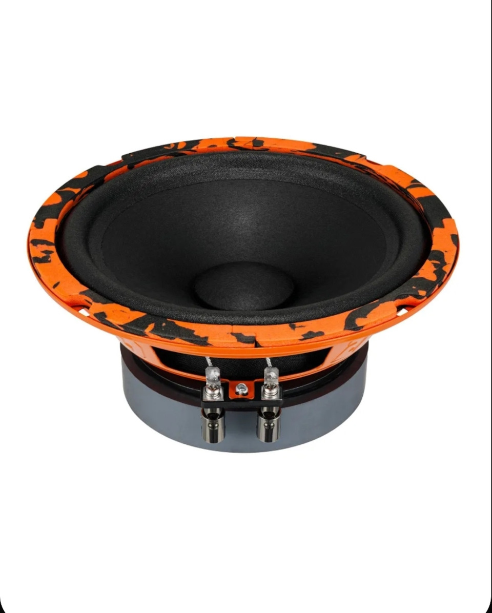

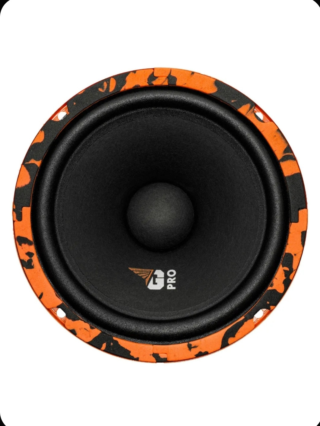

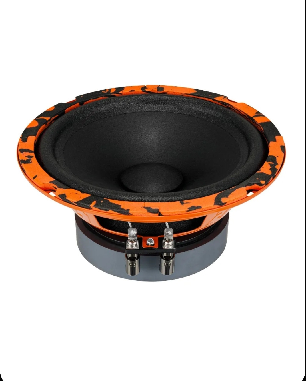

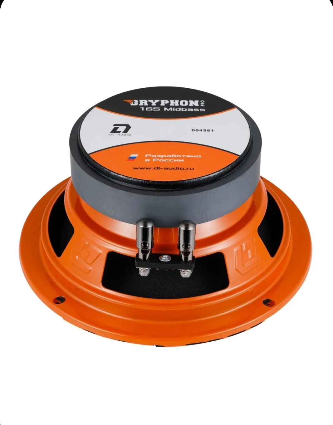

На днях поменял штатную акустику в передних дверях на DL
Установил колонки автомобильные мидбас 16,5 см DL Audio Gryphon Pro 165 Midbass. Брал на озон.
Дополнительно покупал проставочные кольца двух видов…в штатное крепление дверей и обычные кольца из крашенной фанеры…
По установке всё предельно понятно. снял обшивки поставил проставочные кольца и установил колонки…
Шумоизоляция в дверях была сделана года четыре назад…магнитола тиайс сс2 +…
Шумоизоляцию в дверях я делал года четыре назад…так что ничего дополнительно я не делал с дверьми.
Звук в сравнении со штатными в разы лучше…чище и прибавились басы…
До этого пробовал ставить эстрадную акустику Урал молот но мне не понравилось поставил обратно штатные…у DL намного лучшее звучание и присутствует бас…

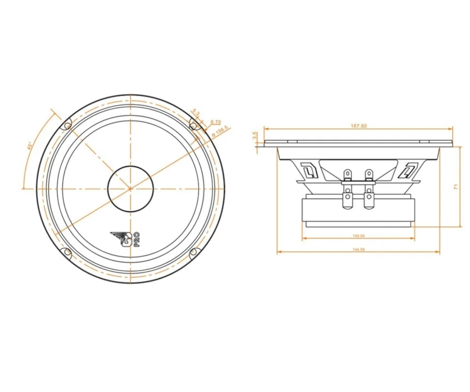

Параметры колонок кому интересно:
Номинальная мощность
120 Вт
Частотный диапазон
70 -10 000 Гц
Номинальное сопротивление
4 Ом
Средняя чувствительность
92.5 дБ
Диаметр звуковой катушки
1.5 дюйма

твитеры не стал менять?
Нет оставил штатные…мне пока всё нравится…просто хотел добавить низких частот… Что то с сабвуфером у меня не срастается …хотел в заднее крыло поставить но передумал… наверное саб поставлю жене в Солярис…
ни стыда, ни совести, ни ссылок, и в итоге-то какие кольца проставочные подошли?
))) Два кольца ставил … всё есть на озоне одного кольца мало в стекло упирается
