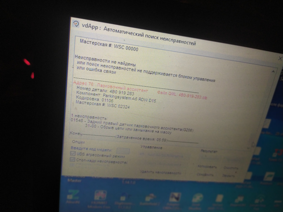

Короче был отпавший провод в правом среднем, но прикол в том что новый пока включал выключал он перестал работать))
Вот такое пишит
Датчик с правой стороны ( где лючок бака ). Попробуй местами поменять датчики, возьми с другой стороны бампера. Посмотри что напишет диагностика .Тогда всё станет понятно .

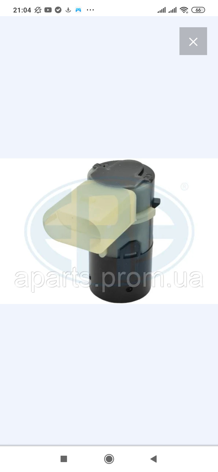

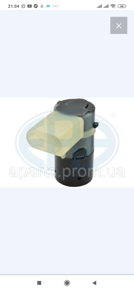

Сука походу не тот? Привезли
Они все одинаковые, только углом разъема отличается. Может он бракованный, возьми любой соседний подкючи, и проверь. Может ещё в проводке проблема, или контакты в разъёме окислились.
Такой пришол
А надо ли снимать ошибку после замены парка, у меня такая же ошибка показала, поменял все равно пишит падла
Если пищит значит датчик не работает или не тот датчик .
