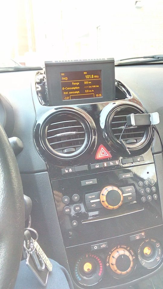

Я давно мониторю Euroauto и иногда Avito на тему интересных запчастей. В прошлый раз мне удалось урвать потолочный Cosmo-плафон, а где-то месяца 3 назад нашел по цене в 1800 рублей отличный такой GID с рамкой!
Конечно, как это обычно бывает у вандалов из Euroauto, которые не задумываются о привязке приборов и прочих блоков, дисплей был пришит к старой машине, carpass не было…
Сомневался долго, но, в итоге, нашел грамотного товарища из Питера, который и не такие операции проворачивал! Короче, дисплей был куплен, работоспособность в Safe mode проверена. Осталось только пришить дисплей к моей магнитоле.
Я не буду описывать процесс, но суть в том, что надо дисплей буквально раскурочить и слить дамп его прошивки, найти carpass. Затем отшить свои магнитолу и дисплей, поменять дисплеи, пришить магнитолу carpass от GID, снова все отшить и уже пришивать все родным carpass машины. Короче, без поллитра не разберешься.
Однако, спасибо Диме — за полчаса и 2000 рублей все было сделано (с учетом курочанья GID).
БК я не активировал — мне достаточно показаний по расходу, да и управлять БК мне нечем — на моей CD30MP3 нет кнопок BC. Однако, настройки музыки можно сделать и с такой магнитолой с помощью кнопок Setting, Sound и стрелок — все интуитивно понятно.

Блин такая же ерунда. Взял тачку с safe mode. Иногда при зажигании выходит из камотоза и дает возможность работать. Скажи в чем соль этого монитора? Я к тому, может не заморачиваться и поменять магнитолу на обычную 2дин да и все? Что при этом на мониторе будет показываться?
Ответить на этот вопрос просто: вытаскиваешь магнитолу и запускаешь машину без нее. Но, я полагаю, ты получишь тот же SAFE MODE.
мне кажется, что у меня монитор неотшитый, ибо он у меня цветной, а не желтый… Если так оно есть, то я как раз получу Safe? а если нет, то будет все норм?

Часы с датой как настраивал?:)
Нажимаешь Setting, появляется меню. Стрелками перемещаешься на настройку даты/времени, Setting. Затем устанавливаешь дату с помощью стрелок и кнопки Setting. После последней настройки (минуты, по-моему) нажимаешь Setting, он вернет в меню. Чтобы из него выйти на главный экран, нужно меню прокрутить стрелками до появления внизу надписи то ли Back, то ли Main
После нажатия сеттинг возвращается обратно на уровень
Там все интуитивно понятно. Записать видео?)))
Алексей, запиши видео, пжлст. Непонятно как войти в меню настроек аудио и системные настройки! Не подтвердить! Гид поставил сегодня, пришил все норм, но мафон без кнопок ВС, как быть?СПС!
У меня в блоге есть видео, посмотри.
