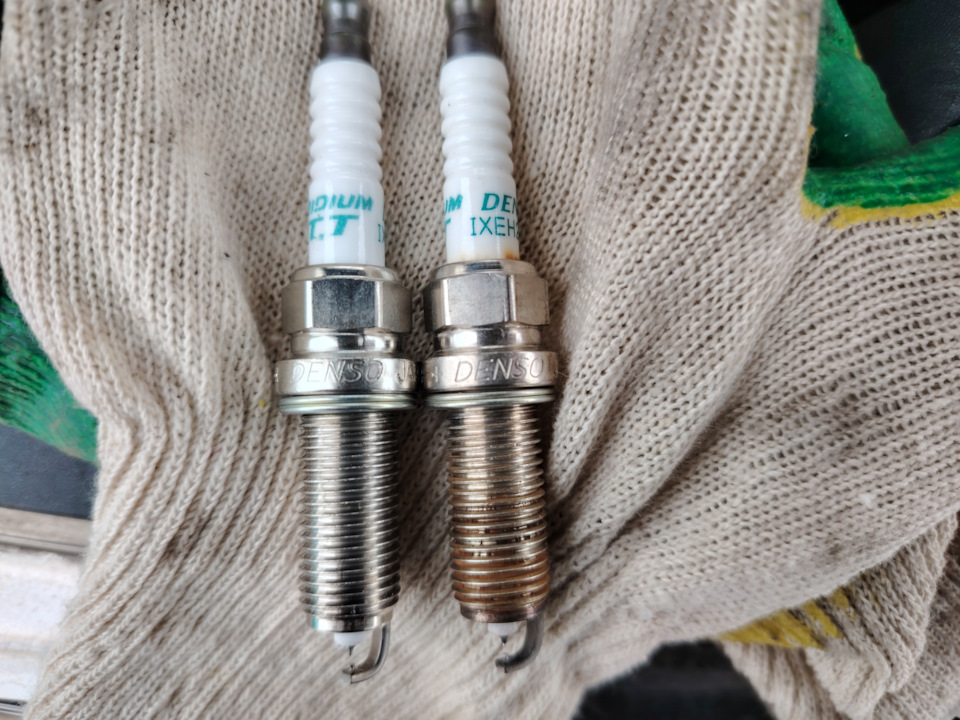

Пробежался по свечам 👣

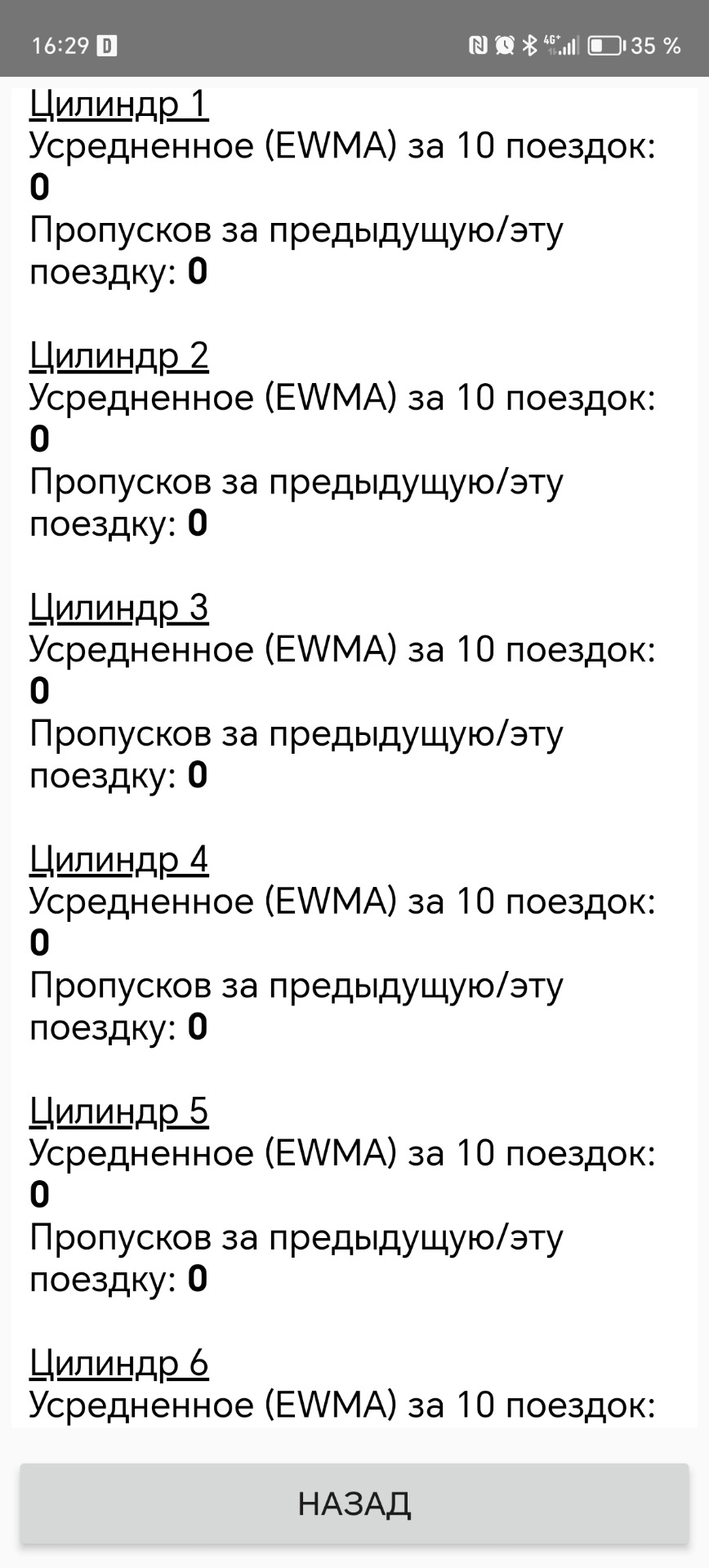

Cvtzуха показала пропуски, да и в принципе слегка ощущалось от движка 👂

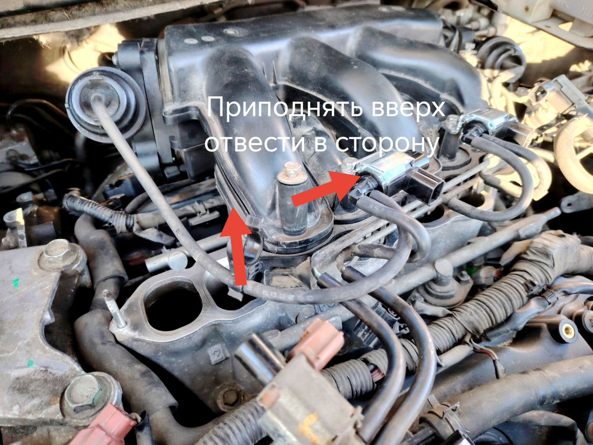

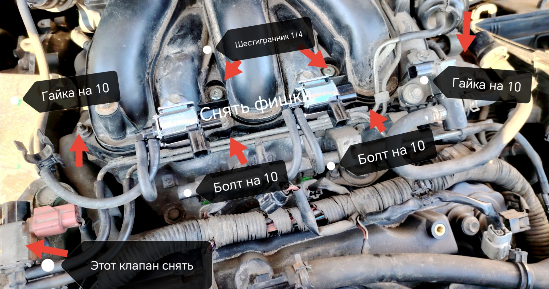

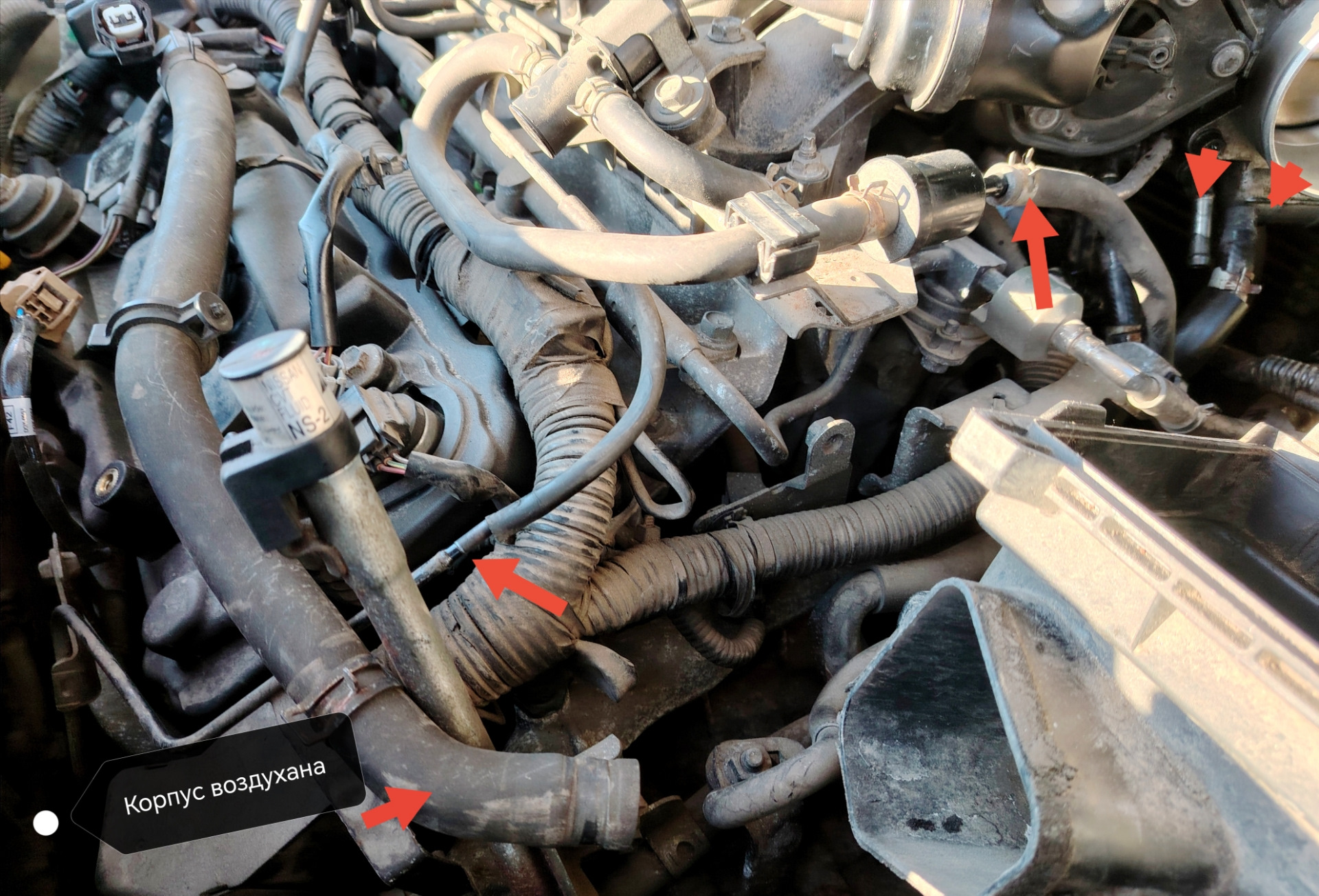

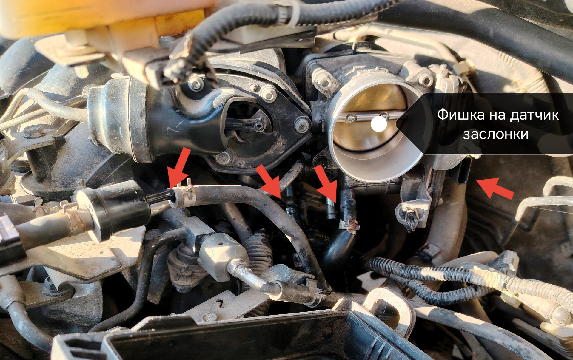

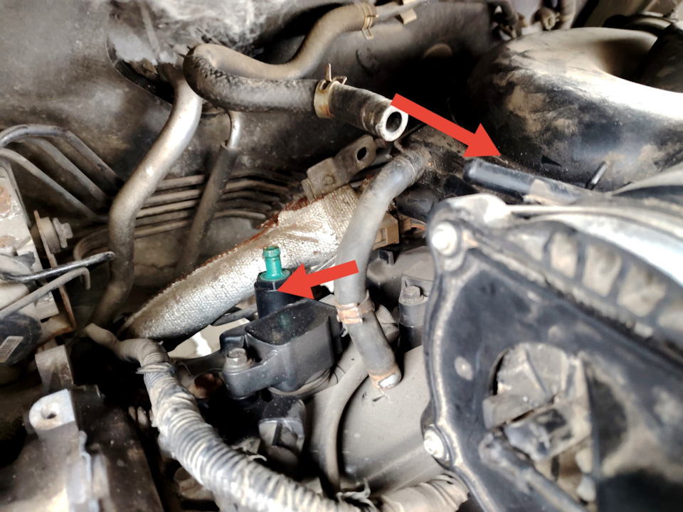

Откручиваем, ,
Отсоеденяем, ,

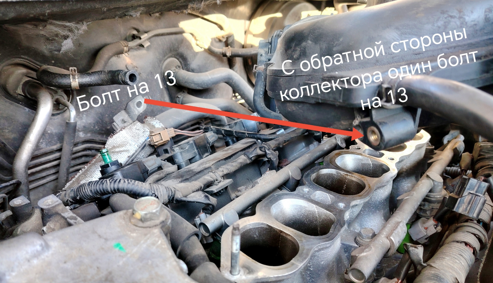

Не забываем про один болт на 13' за коллектором,
Показываю сразу🫴

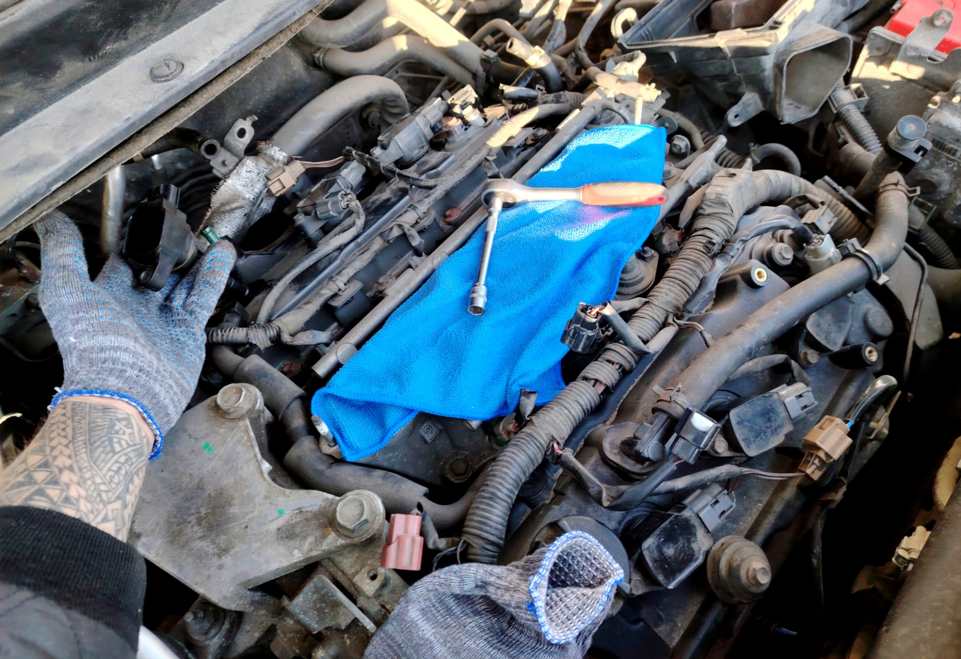

Опаньки 😲
Вот они), , , ,
Свечи, ,
Новая vs старая 👇
А дальше, , ,
-что дальше, , ?
Дальше был сюрприз 😬
под номером 6 согласно расположения горшков, , ,

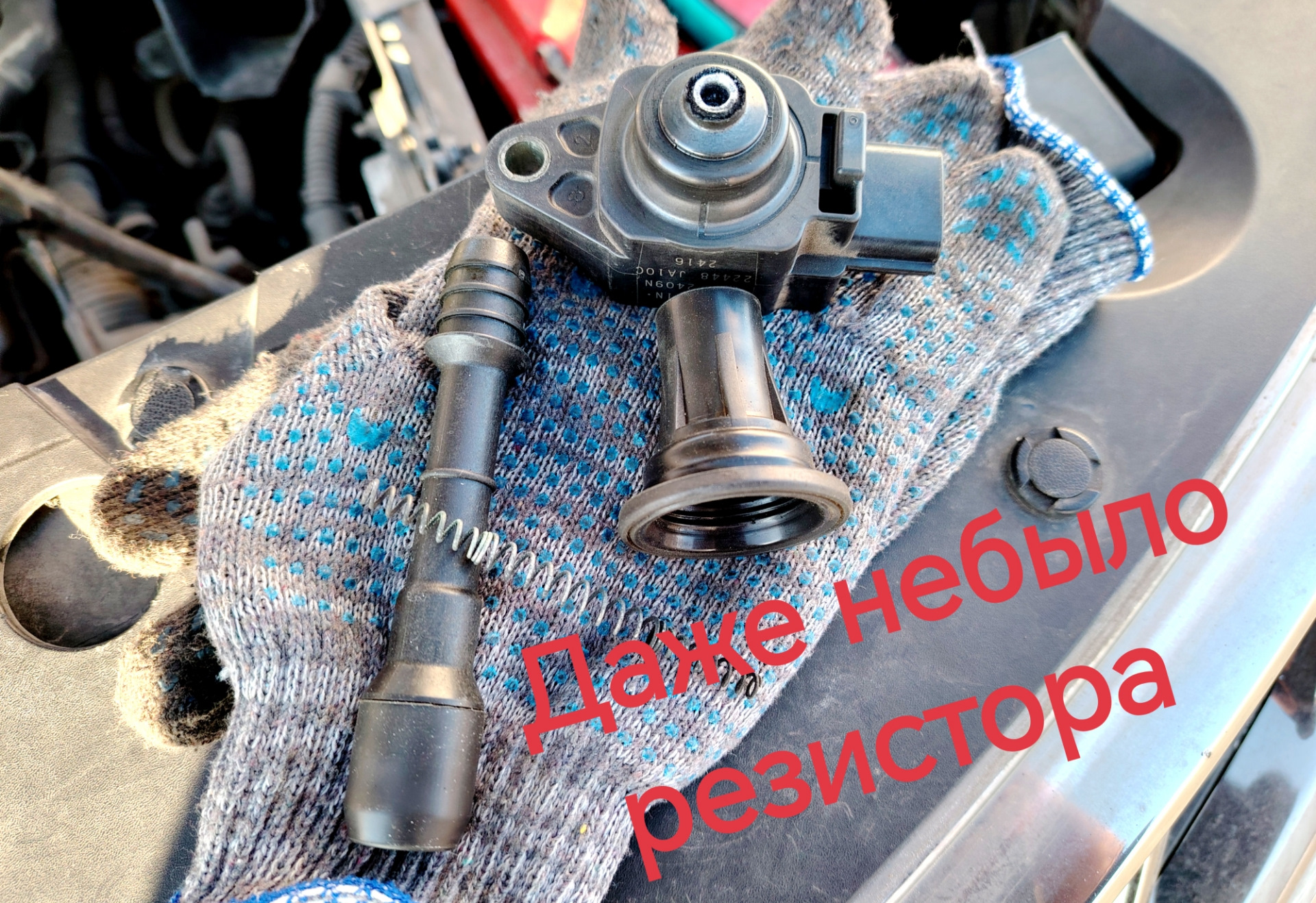

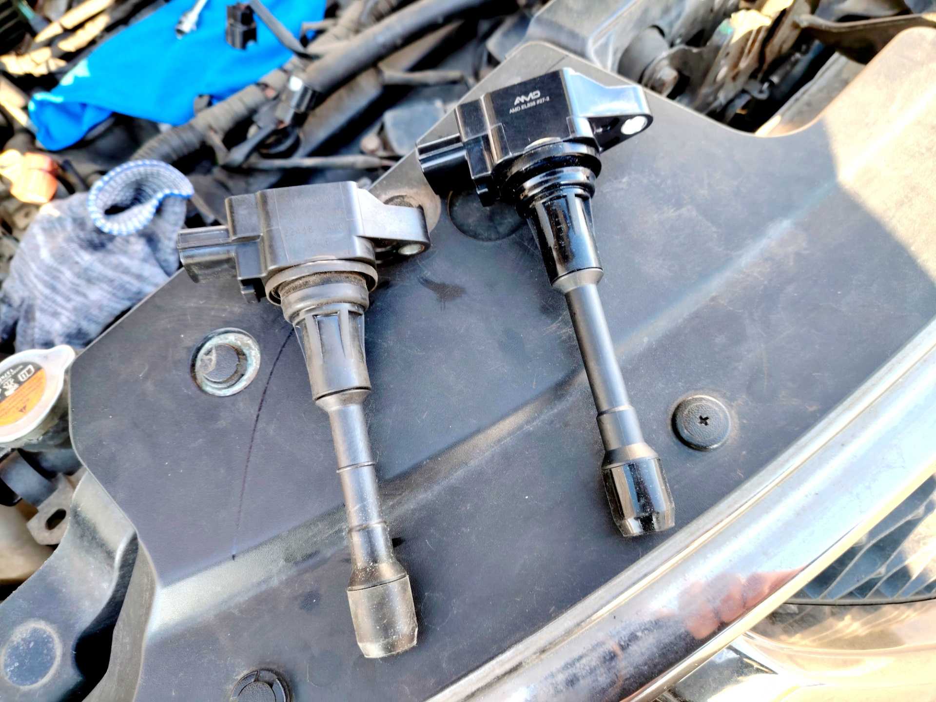

Купил новую, взял три штуки, хз 🙃 пусть будет, ,
Свечи — Denso IXEH22TT

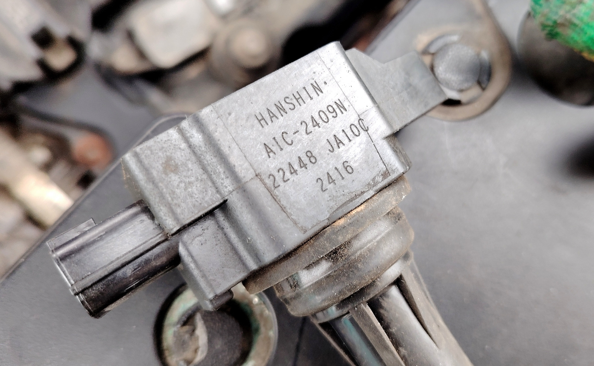

Катушки — AMD AMD.EL838
P. S
Катушки AMD без резистора, да и вообще не понравились, по итогу были куплены контрактные орига,

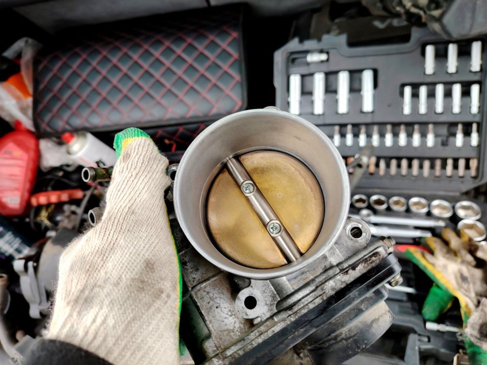

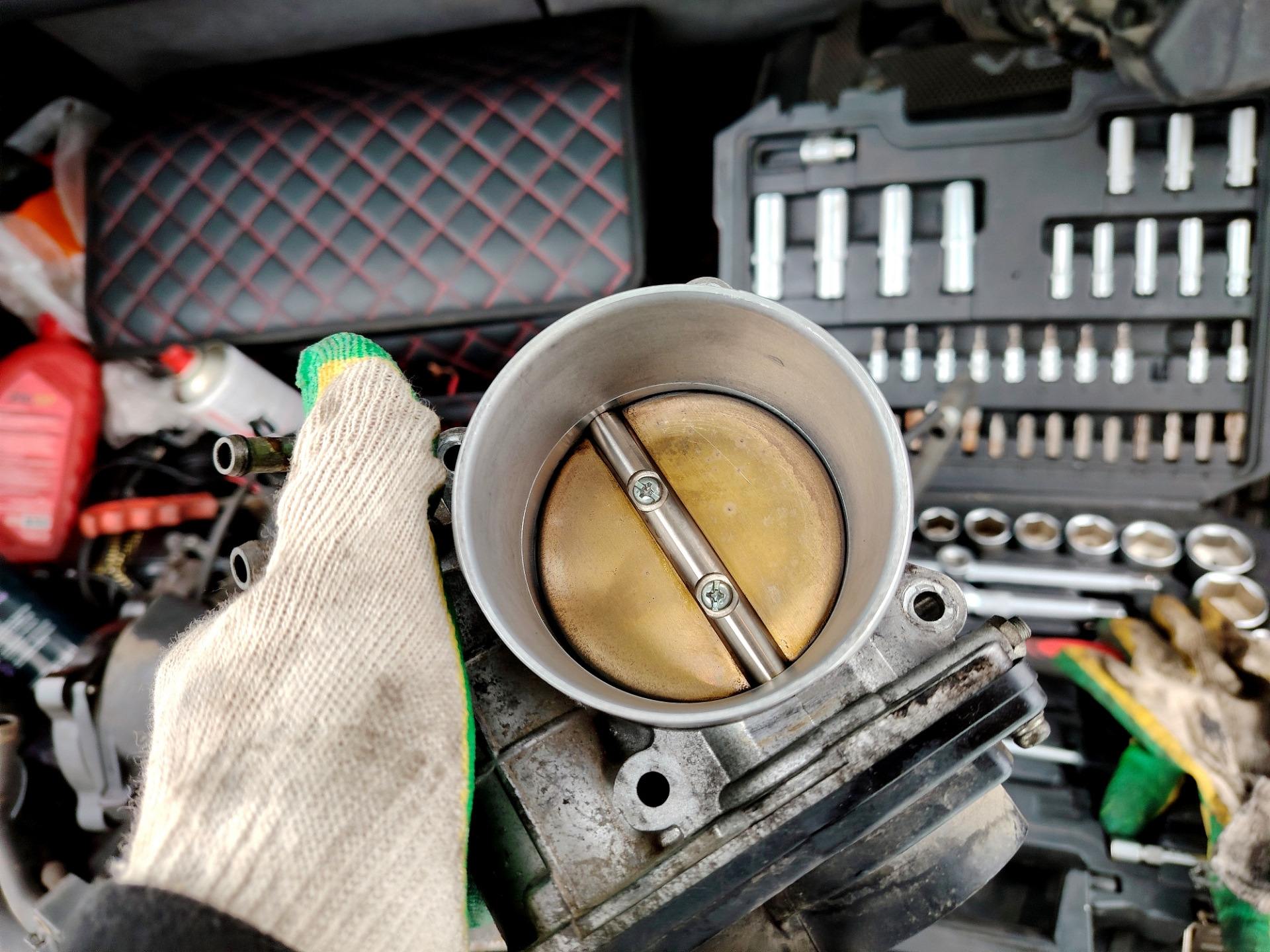

Ну а дальше всё согласно схеме, почистил заслонку, ,

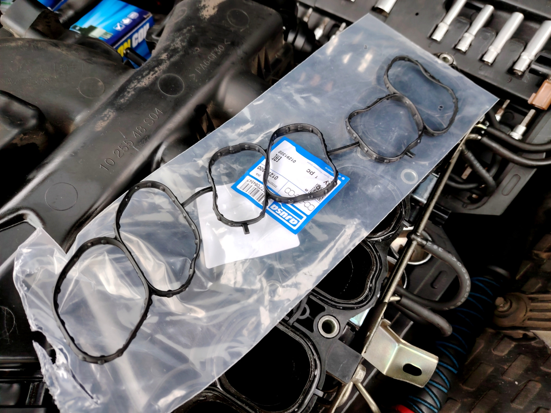

Новая прокладка коллектора, ,
Без неё даже начинать не стал бы!
-Шутка 😅
ни х🤘я, ,
Я серьёзно 💪
Прокладка коллектора
AJUSA 01291300

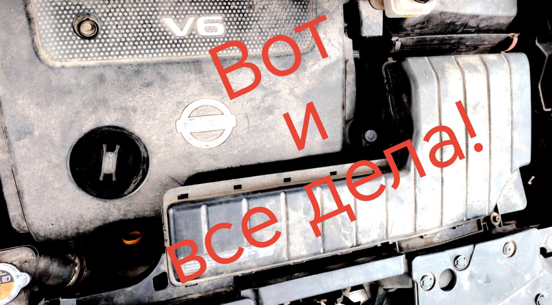

Собираем всё в обратном порядке, и радуемся жизни до следующего

На Z52 задний болт на 13 можно не откручивать.
Там просто скобка придерживает проводку на датчик.
Ох и помучался я его откручивая, потом с ямы вкручивал.
Можно не откручивать просто провод вынуть)))
А так всё так же, прокладка кстати силиконовая у нас, родную оставил.
Да, посути так и есть, на нём патрубок и фишка на лямбду, просто держится за коллектор, с левой руки я открутил — закрутил без проблем, ну а прокладка видимо меняна, на силикон не похоже было, ,

Вот почему на Ниссан регламент 30т по свечам, а Киа 150?!
меня в 13-м году дилер разводил на замену свечей на ТО-15! Были посланы … в лес))))
Поменял "родные" на пробеге почти 170.
У пиндосов интервал замены по-моему 100 тыс миль…
Надо было все наконечники катушек махнуть…время, жара двс пластик сушит.www.drive2.ru/l/657343302617532053/

Сами катушки живучие… Мрут редко…

AMD… Надеюсь не подведет, ещё то качество…
Да вроде норма, ,
pokryshkin80
в ютубах встречал на каналах диагностов всякие разные приколы с китайскими катухами вплоть до смерти эбу
Говорят и кур доят ))
Тем более сейчас обсалютно всё один подъебоссс!)
Не, ну amd, ну прям лютый Китай. Вон парни уже с их генераторами мучаются… Типа Корея😀

🤔 не понял. Чтобы свечи поменять, нужно коллектор впуска снять? 🤷♂️
Да бро, всё ты понял)
Это же v6🤘
🤔 Жесть…
Я просто подумал что прокладку впуска махом решил поменять.
Тогда ваши свечи должны быть вечными чтобы туда не лазить))
Лёха на самом деле только выглядит устращающи,
По факту полчаса делов, для меня?)
Это понятно что выглядит и всё такое. Но, блин, если поставить например свечи самые обычные (типа нжк и т.д которые дай бог 10-15к отходят). Лезть снова туда, портить прокладку впуска. Ради замены свечей…

Вопрос знатокам ? Какие всё таки к нашей машине лучше подходят ? Plzkar6a-11 — юбка 26,5мм. Dilkak7d11h — юбка 28.5мм. Denso 04712 ixeh22tt — юбка 26.5мм. Они все пробиваются на Мурано. Почему юбки разные? У меня стояли на 28,5. Какие ставить ? В чем подвох ?
