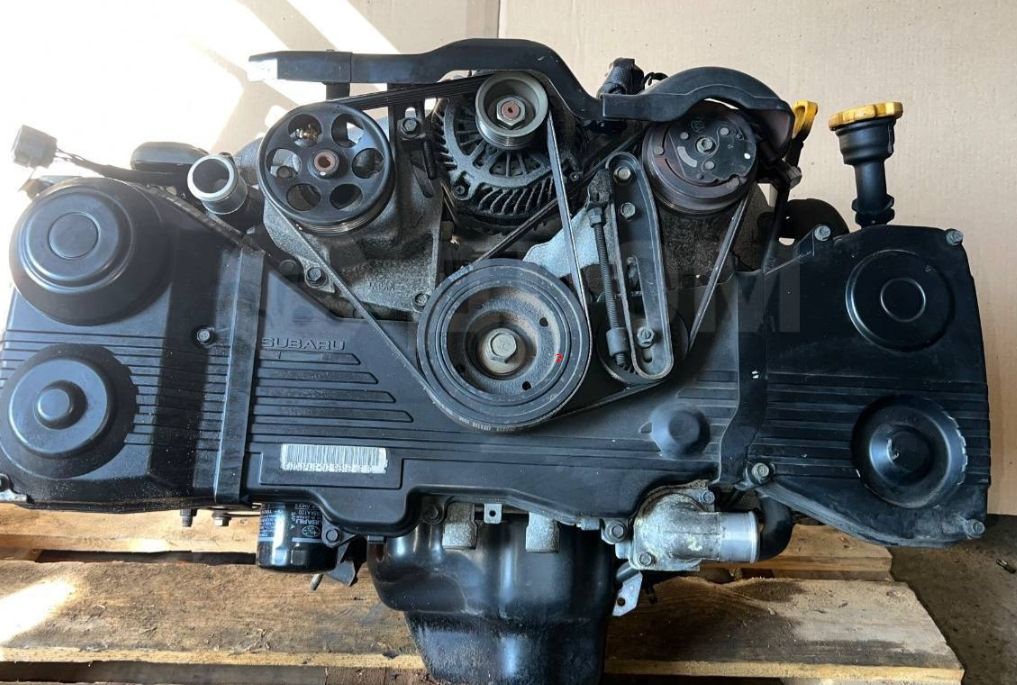

Пробег приближается к 370 000, стоит родной ЕВРОПЕЙСКИЙ ej204 с отключенной экологией. Вопрос к знатокам на что менять с минимальными проблемами? Достаточно ли установить впуск, выпуск поддон на японскую версию мотора?
Брал вообще мотор с пепеднеприводной эксидии, свой выпуск, впуск оставил и полетел, что-то ещё по охлаждения головок было на японском глушки выкручивал и со своего мотора вкручивал
Вот недавно подобную процедуру делал. Впуск — выпуск. Поддон. Помпа. Замена трубки охлаждения которая полублоки соединяет и идёт на патрубок радиатора. Некий кастом вентиляции картера, на JDM клапан стоит в коллекторе на европе в блоке. Настройка обязательна после замены мотор с другой СЖ. Там еще по мелочи нужно будет перекрутить выходы на теплообменник. На японском по другому.
Впуск в сборе с форсунками Выпуск свой Поддон Все))) Можно еще будет к настройщику скататься, прошить мозги. будет повеселее)) Либо: ввалить 60-70₽ и собрать мотор на новых детлях( но это время)
Впуск — выпуск.
Поддон.
Помпа.

Помпы разные по количеству выходов, на штатной 1 на японской 2
Выпуск свой
Поддон
Все)))
