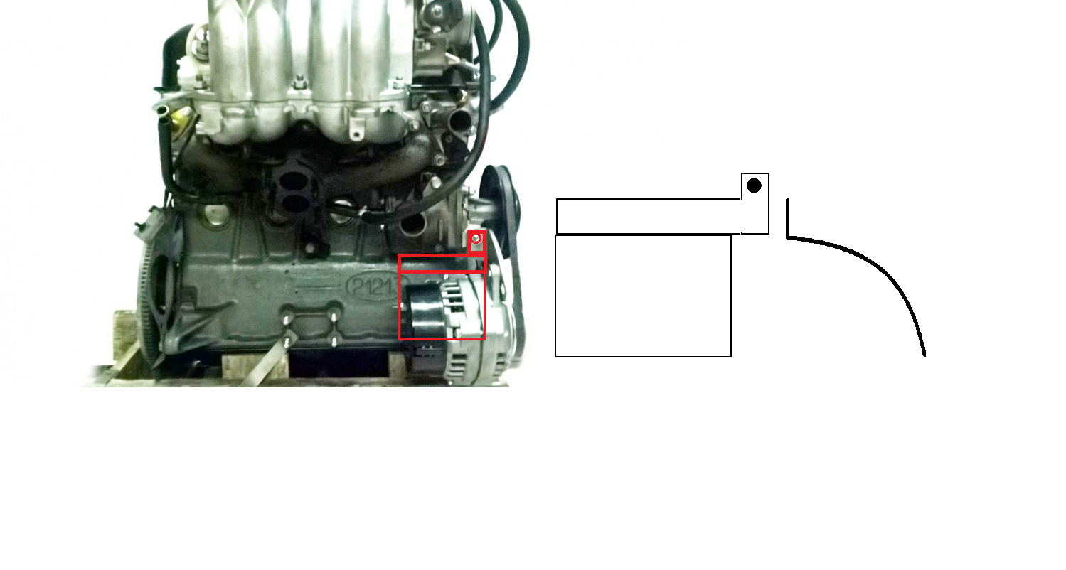

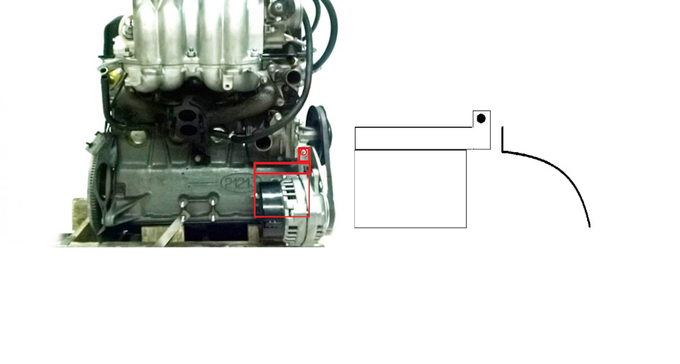

Вопрос собственно в заголовке, бывает ли кожух защищающий генератор сверху?
От протечек антифриза. Или кто нибудь сам делал.

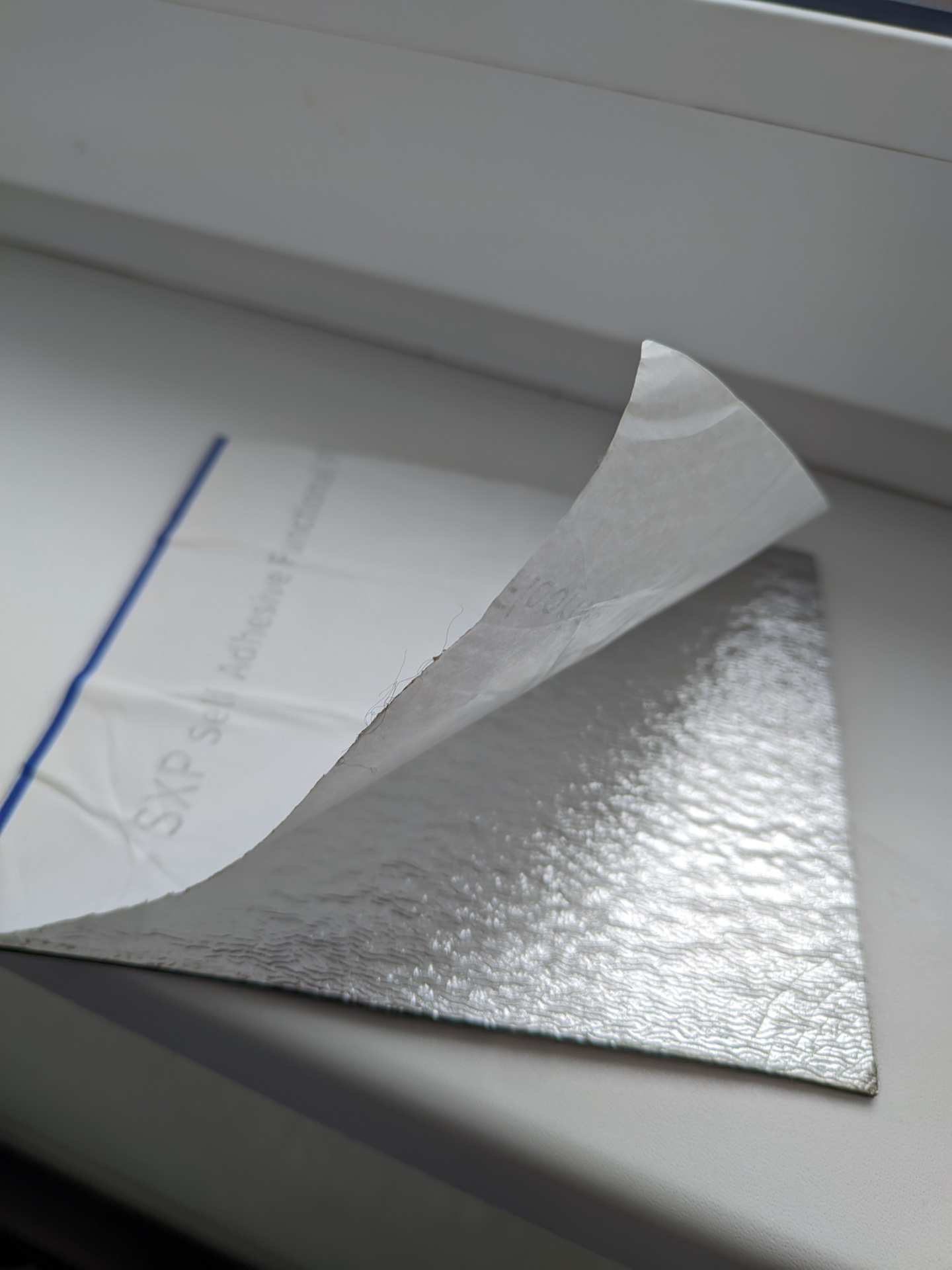

По осени тоже засопливили и прямиком в гену))что интересно, зарядка стала 14,6, всегда 14,3 была в среднем, промыло что ли?)) Протянул заводские хомуты.
На время китайским плинтусом самоклейкой прикрыл, думаю пока силикон придёт в наши ебеня, подоливаю антифриз, а течь прикратилась, жду тепла, и на замену патрубки с хомутами.
не совсем понял как ты гену хочешь прикрыть, но на советских нивах, на генераторе стоит защитный кожух, , он ему закрывает заднюю часть. А чтобы патрубки, с обычными хомутами не бежали, не надо под ними всякими герметиками мазать.
Есть конечно такой кожух!😉
И называется он: "кронштейн переноса генератора!"🤣
Когда-то натыкался на такой труд:
www.niva-faq.msk.ru/tehni…elektro/generat/zasch.htm
Поначалу подумывал сделать также, так как заливало генератор довольно ощутимо. Но как только поменял хомуты на самозажимные, надобность отпала и больше об этом кожухе не вспоминал.
Да, еще, припоминаю, что еле удержал себя от нанесения герметика при монтаже новых хомутов. Так что и без герметика обошлось
Спасибо за наводку
К сожалению нет. Была мысль из пп трубы вырезать и как то закрепить, но пока только в проекте. А с антифризом, только замена всех шлангов на силикон и пружинные/усиленные хомуты. Тонкий шланг от отводящей трубки без армирования, может отломиться в любой момент. У себя сделал с шнивовским термостатом, чтоб убрать этот ад и меньше рисков для генератора))
Пружинные хомуты и никаких протечек
Их и планирую поставить, но и если есть такой защитный кожух, то поставил бы с удовольствием.
Самодельный из жестянки. Но течь устранять надо! Временно второй хомут поставить по утолщению патрубка.
Да уже подтянул пока не течет

Нет ни каких кожухов. Для протечек антифриза.
если только самопал
