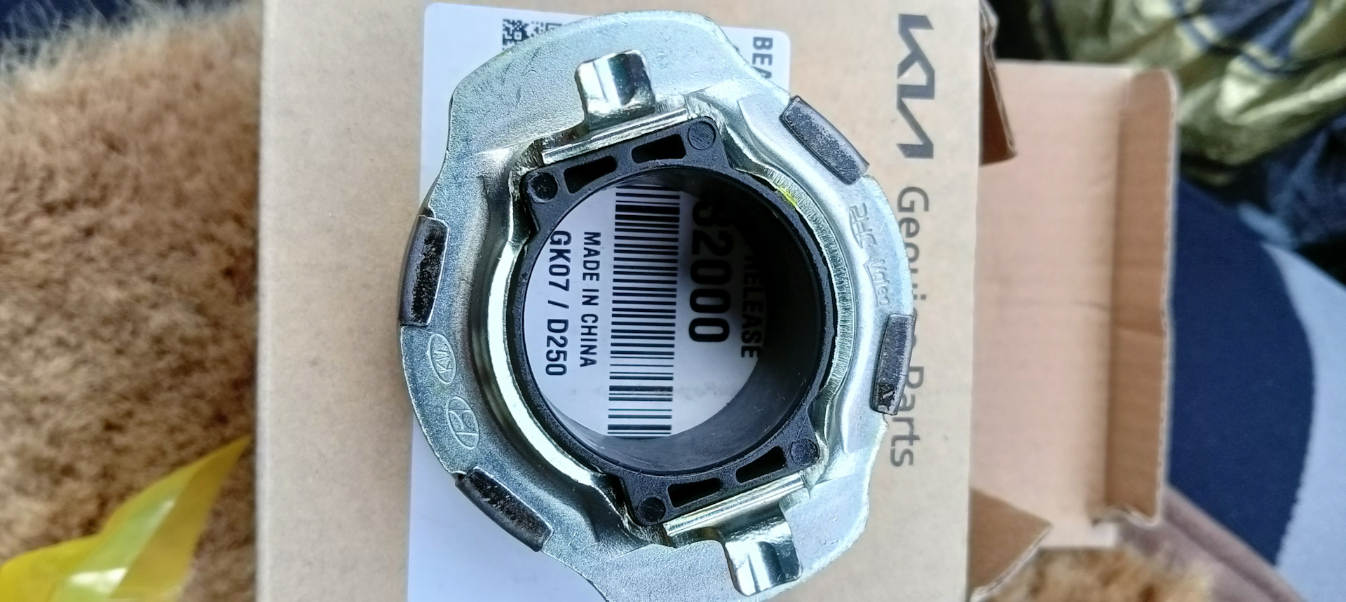

А вот выжимной, ничем не отличается конструктивно, только из коробки Hyundai/Kia имеет нанесенные радиальные надписи Valeo и т.д.
И вот после того как купил выжимной, в душу закрались сомнения. А вдруг он тоже помрет на 20 тысячах?
Да и мне посоветовал skichko-oleg (огромное ему СПАСИБО) присмотреться к парту 41421-32000. Это металлический выжимной. Который стал ставится на последующие модели Hyundai/Kia… Но к Акценту подходит идеально.
Убил жабу и взял его!
Даааа… ЭТО ВЕЩЬ!)
Смотрим
Металлический выжимой имеет подшипник INA. Делает Valeo…
Но блин, даже в руки когда берешь, чувствуется надежность…
Да и стоит даже дешевле 800 руб супротив 900 пластикового… Ну это конечно по моим ценам)))
Короче, забегая вперед, скажу — подошел идеально!
Берите выжимной по парту 41421-32000. Советую…

Сегодня пришел выжимной с таким номером в оригинальной коробке хендай киа, но он зараза пластиковый. Не знаю в чем дело. В представительстве интернет магазина где заказывал сказали, что возможно поменяли комплектацию. Сам подшипник внутри нихрена не INA-вский. Как-то так, переплатил 700 руб. Ушки смотрят наружу. Надеюсь хоть подойдет. Акцент 2003 года. Будте внимательнее при заказе.

пластик пришёл, почему-то ((( написал рекламацию жду ответ…
А парт какой?
4142132000
41421-32000 должен быть металл. Кто то вытащил.
Только вот я может накосячил тем, что ткнул в неоригинал? HSC?
Конечно.
Ну, значит будет у меня еще один выжимной… Кстати выжимной не нужен? Есть за недорого!
Могу сам тебе предложить)
автото лучшие я написал рекламацию и они вернули капусту, теперь закажу оригинал ))))
Правильно!)
