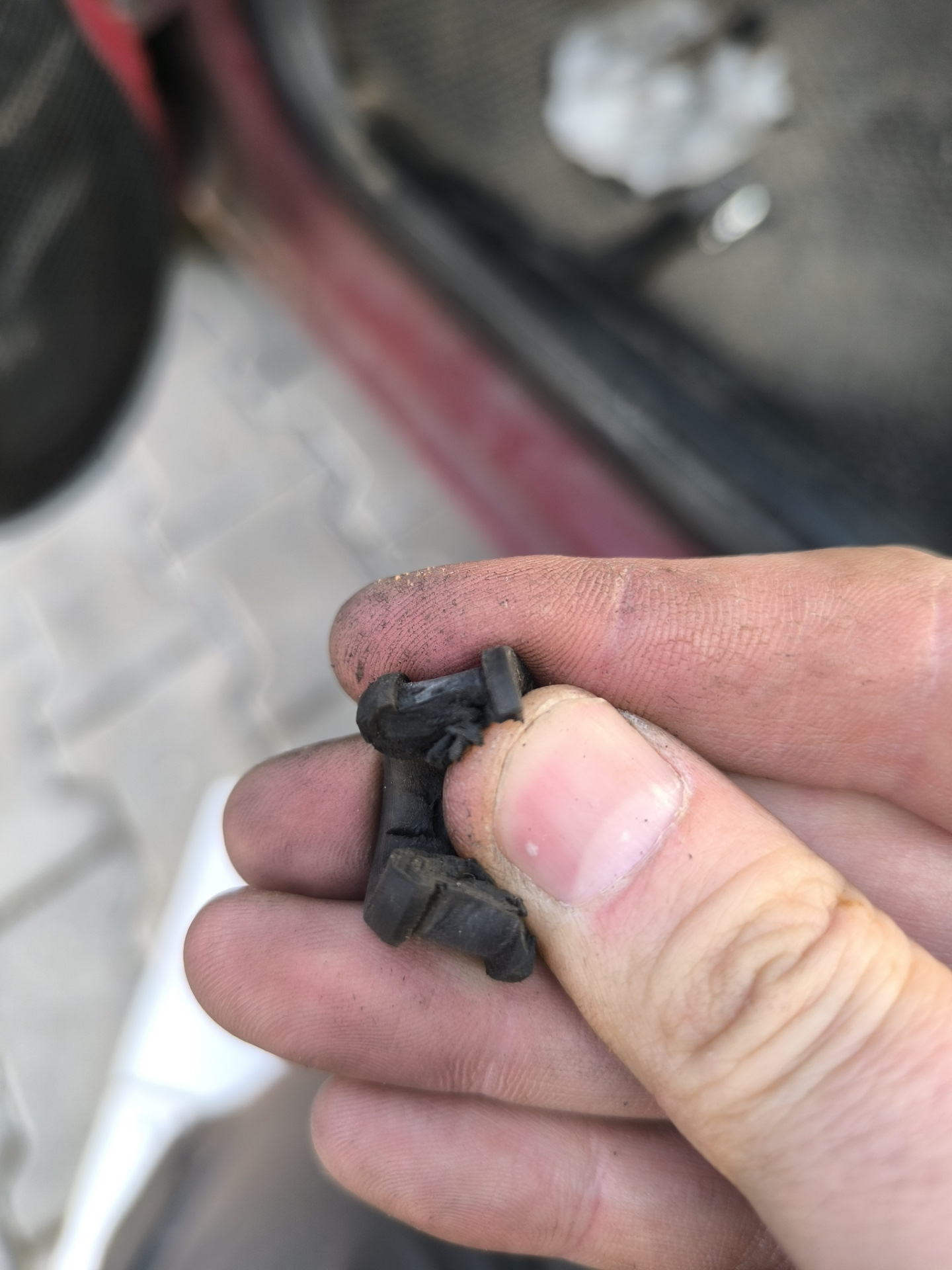

У меня тросик акселератора болтался в подсоединении к педали. При детальном изучении был выявлен диагноз, а именно уставшая втулка.

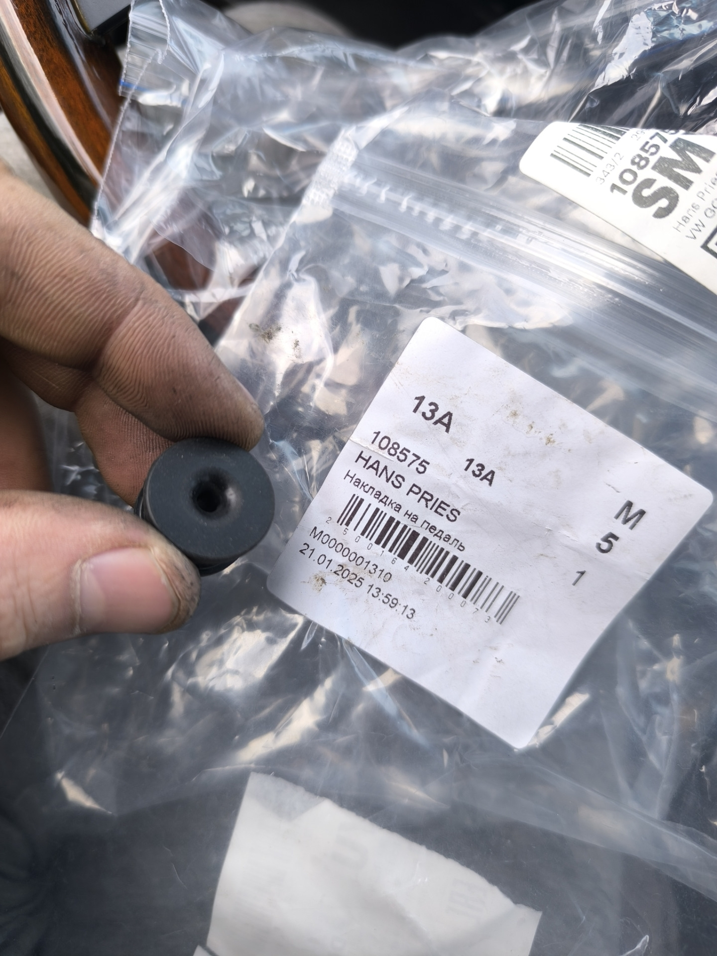

Я заказал новую втулку Hans Pries 108575
Запчасти на фото: 108575

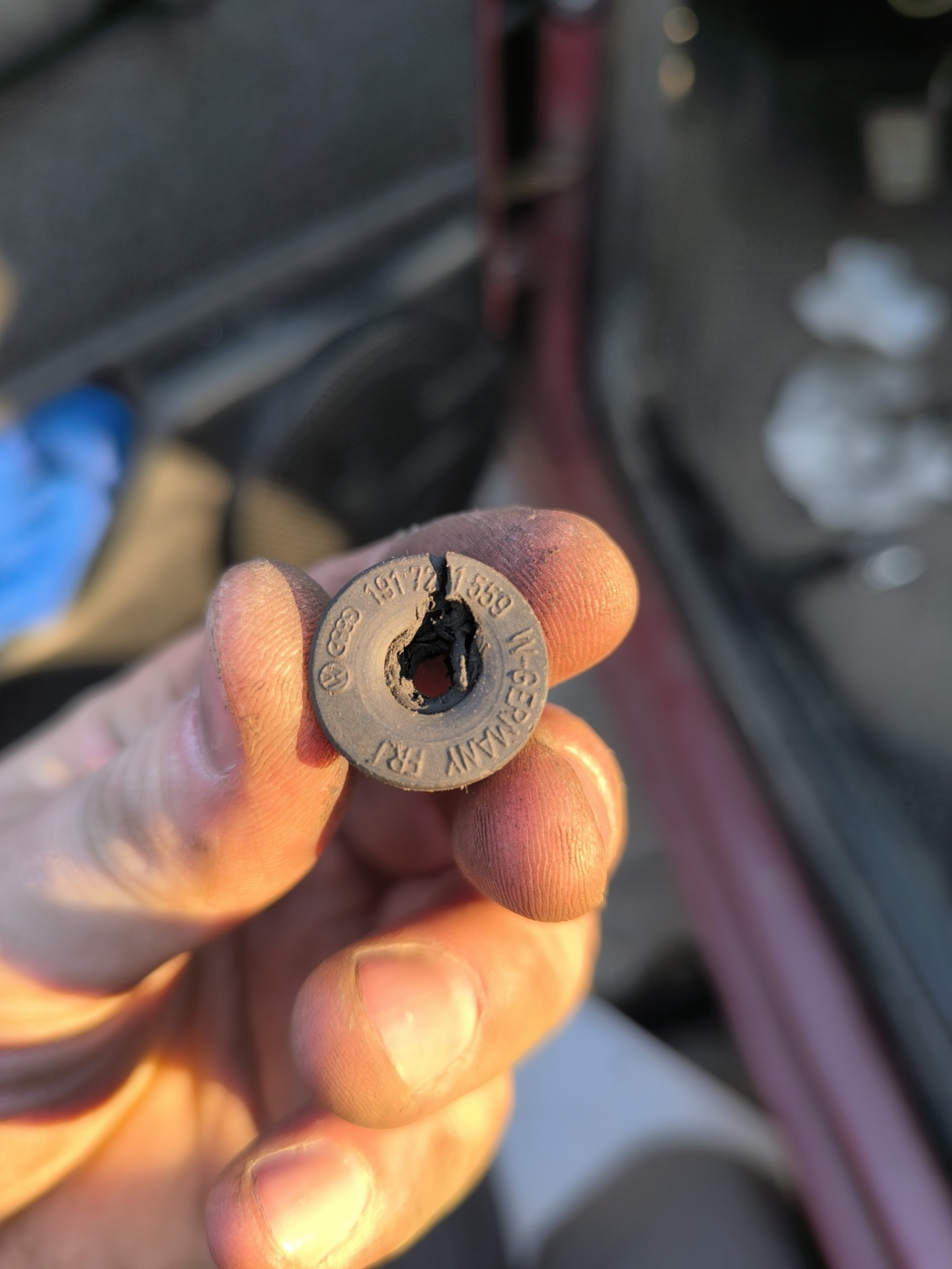

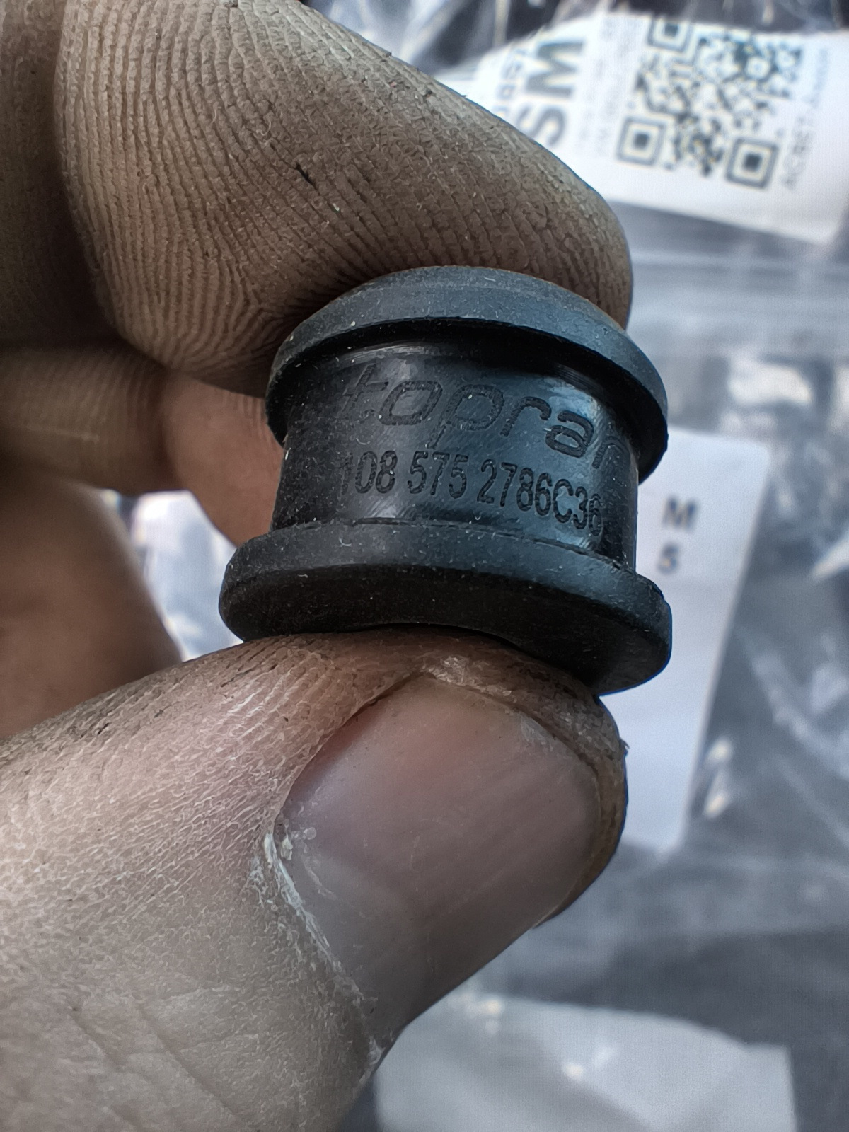

На самой втулке написано Topran

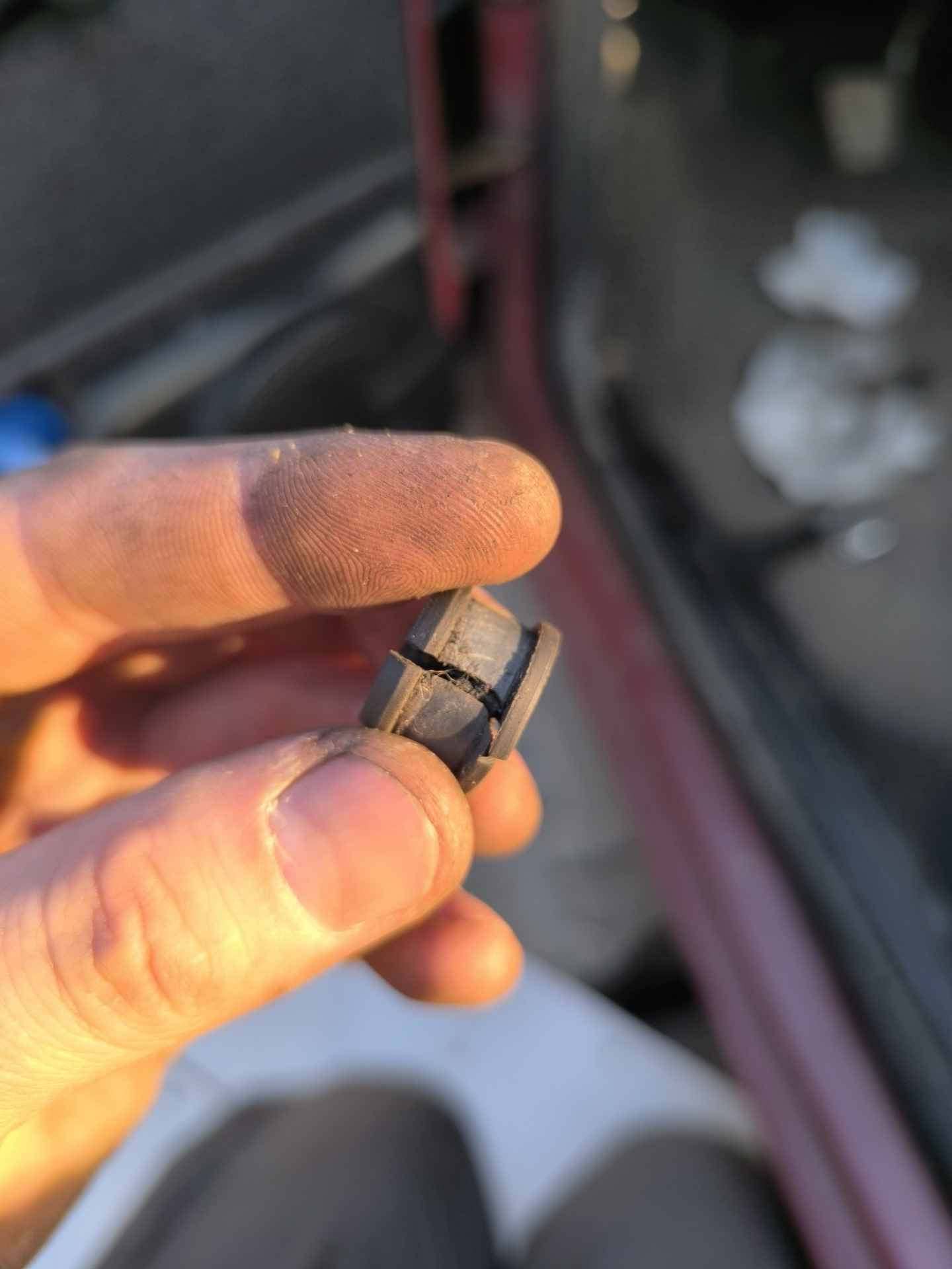

Вот он виновник.
Снялась старая втулка легко.

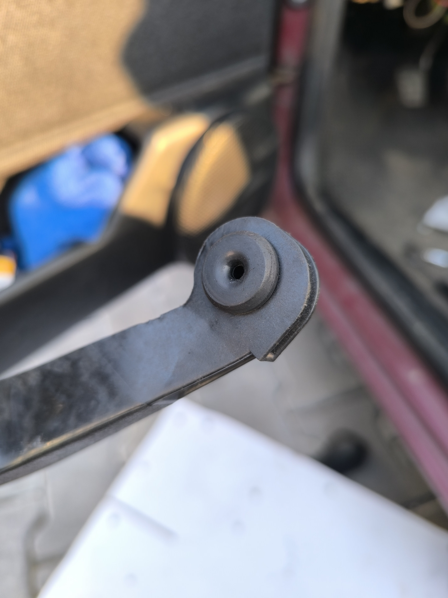

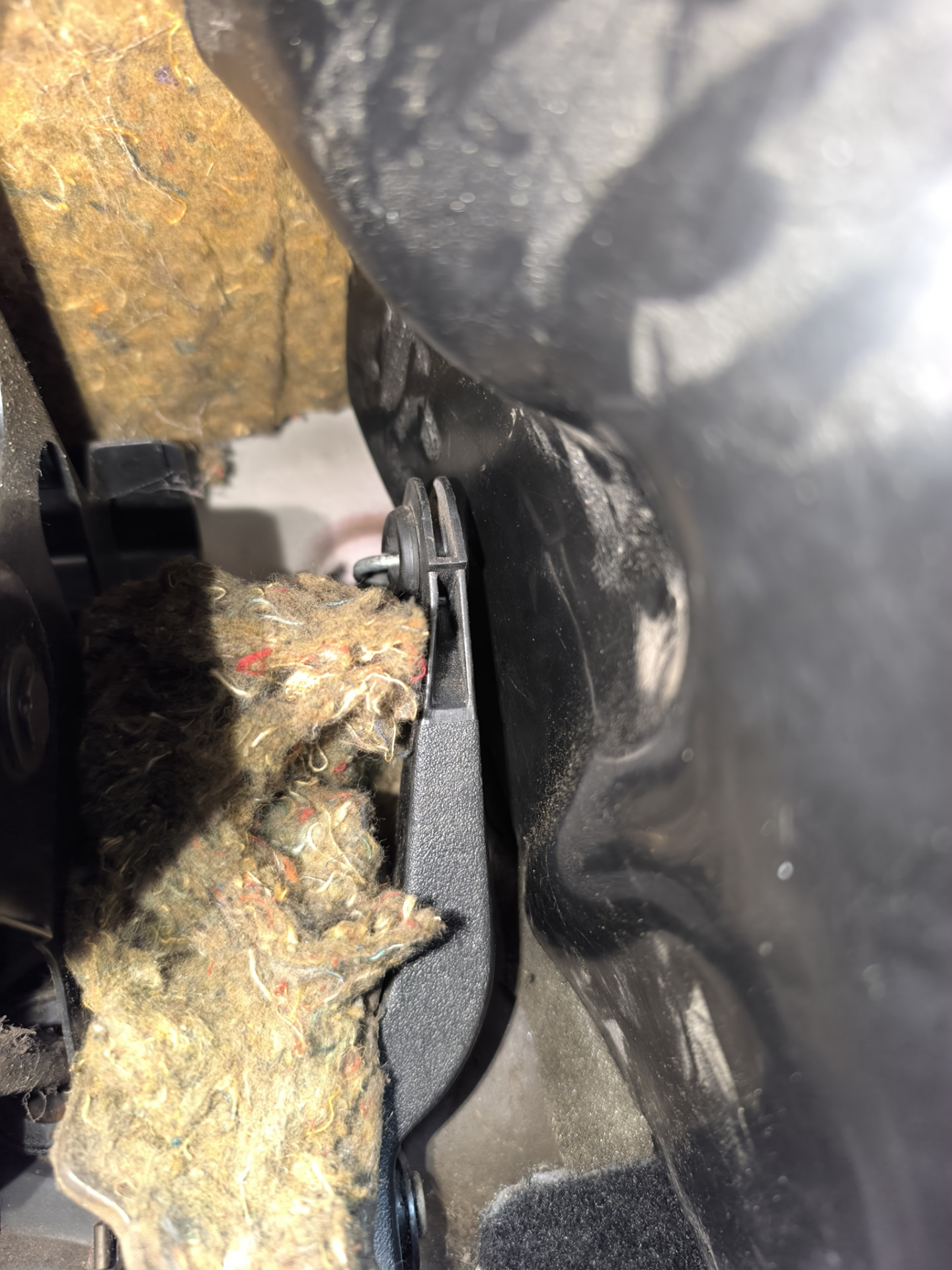

А вот новую поставить просто так не удалось. Пришлось снимать педаль газа.
Педаль снимается легко, нужно снять скобу фиксатор и вытащить палец. Во втулку вставить тросик также было проблематично, пришлось с карбюратора скинуть тросик и тогда смог у блока педалей потянуть на себя трос и просунуть во втулку. Все собираем и радуемся результатом.

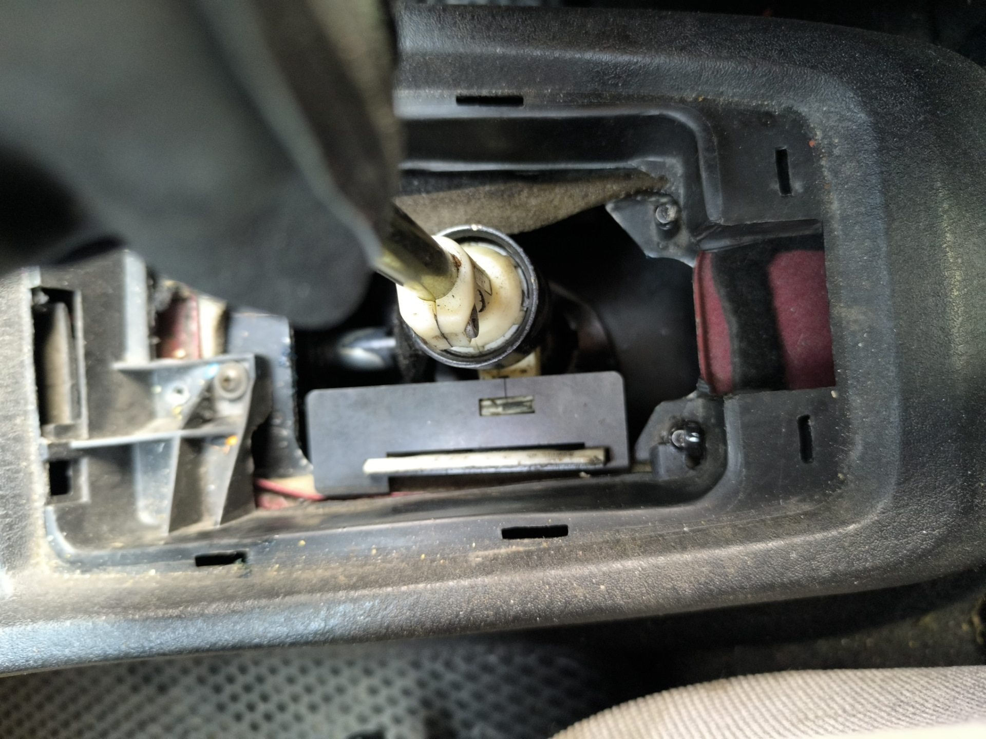

Я также купил себе специальную регулировочную пластину кулиссы МКПП.
