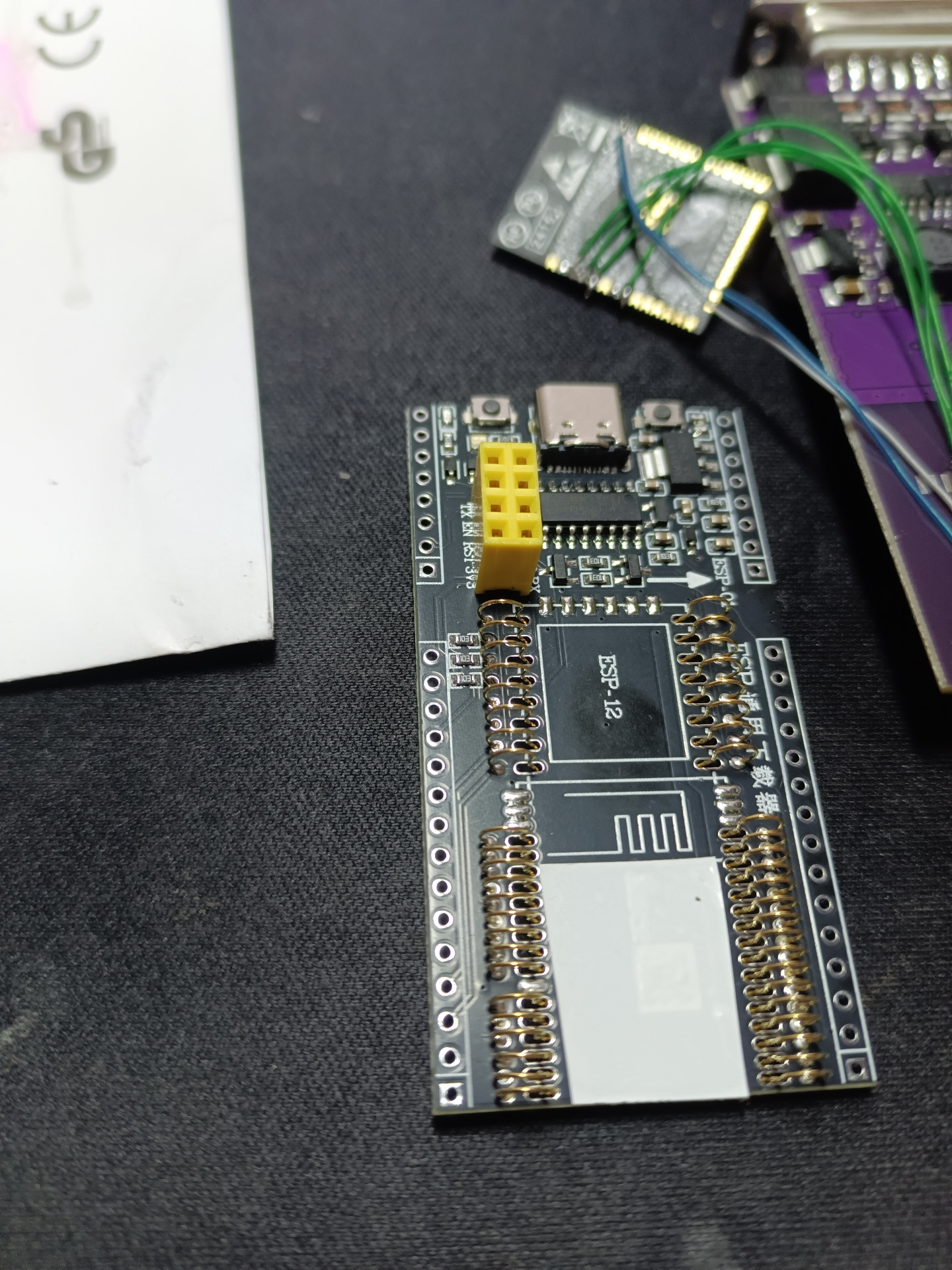

Про покупку Китайматика уже писал, по моему. Появилось желание дополнить его такой удобной функцией оригинального Сканматика. А именно — модулем Bluetooth. Хотел было купить готовый комплект, но цену на площадках в районе 3к как то жаба задавила. Поштудировав инет, сделал по инструкции RediskaK. Только был куплен модуль ESP32 и универсальную плату программирования. Так же поменял стабилизатор.
Теперь о нюансах. При программировании не получалось соединиться с модулем. И снова помогла запись у того же автора. Поэкспериментировав со своей платой, понял, что мне нужно прижимать модуль к плате, тогда идет прошивка. Но пришлось изолентой заклеить большой контакт по центру.

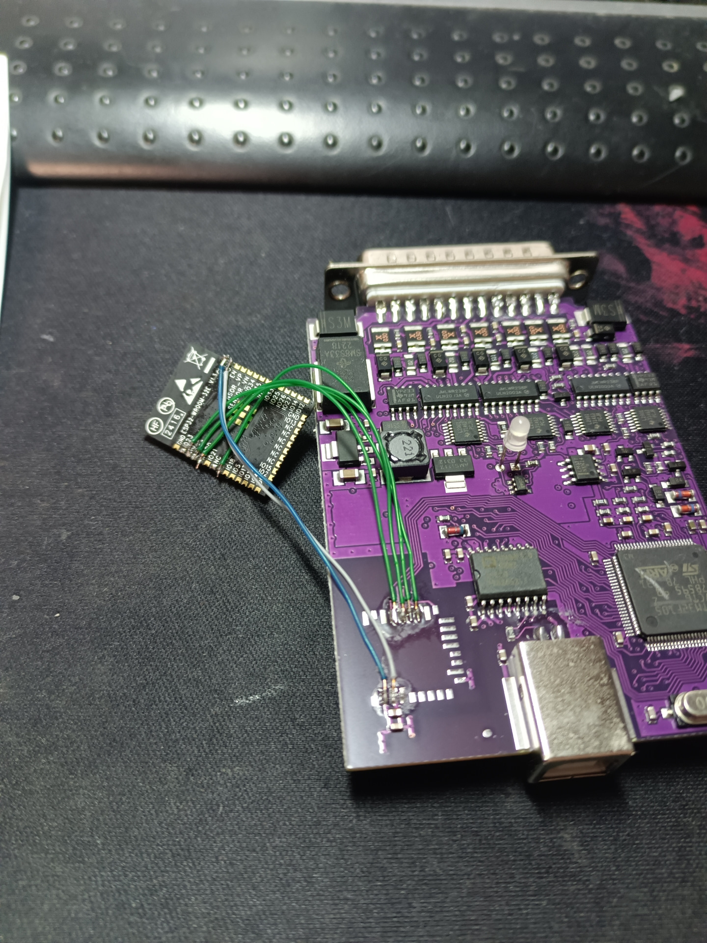

В общем, припаял проводки, проверил соединение.

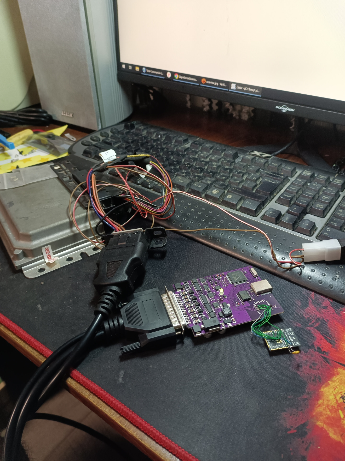

Подключил ЭБУ для проверки.
И тут тоже начались нюансы. Скачал, запустил Сканматик нужной версии. В моем случае 2.21.22. Поиск адаптера результата не дал. Искал около пару минут — и не нашел. Закрыл программу. Штатными средствами телефона нашел адаптер, провёл сопряжение. Запустил программу, запустил поиск. Поиск сразу остановился, но ничего не нашел. Какая то фигня). Методом проб и ошибок вычислил, как подключиться.
Удаляем устройство "#А78730" из известных. Включаем блютуз, запускаем поиск. Появилось нужное нам устройство. НЕ ПОДКЛЮЧАЕМСЯ К НЕМУ. Запускаем программу Сканматик и ищем адаптер. Находит и подключается. Все.
Причем в известных наше устройство так и не сохранилось.

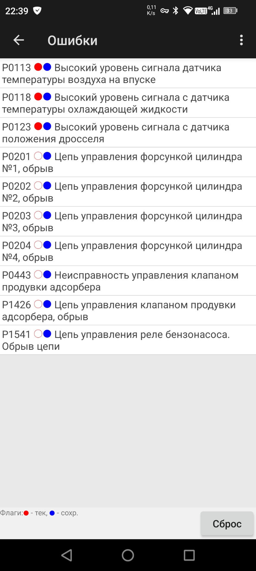

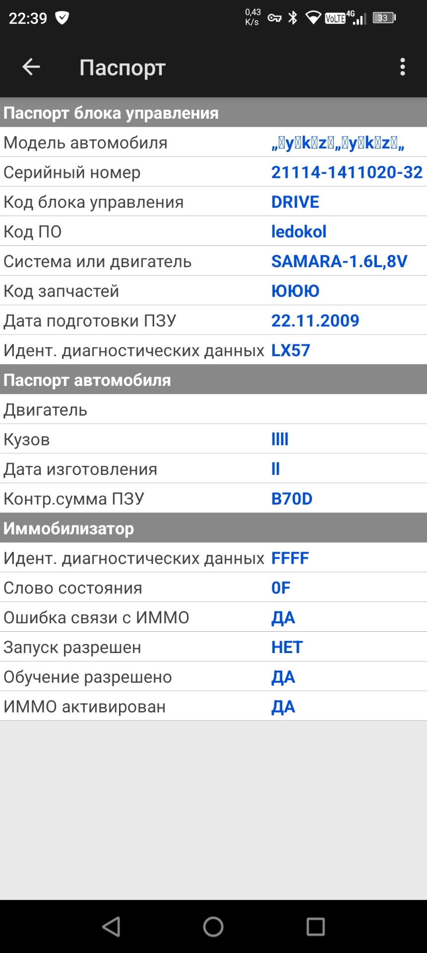

Посмотрел ЭБУ, которое валялось дома, подменное.
Сильно удивился) Вообще не помню, кому это такую прошивку пробовал поставить.
Все работает. Пробовал на Газель Бизнес и КамАЗ на Камминсе.
Цена вопроса — около 1300р. Плюс потраченное время. Плюс нужны навыки пайки средние. Плюс нужен нормальный паяльник с регулировкой температуры с нормальным жалом. Лично я остался доволен потраченным временем. Попробовал прошивать через программатор и через Ардуино IDE. Немного узнал о модулях и драйверах этой среды поограммирования. Да и вообще об этой среде. Ну и, конечно, бесценное удовольствие от гаджета, который доделал сам и он заработал).
