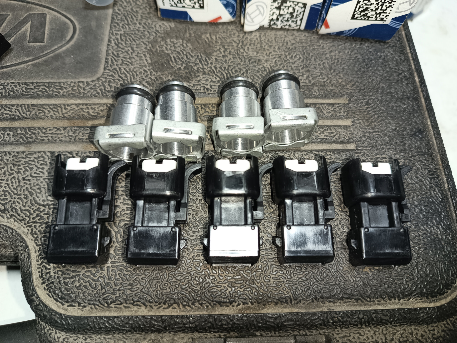

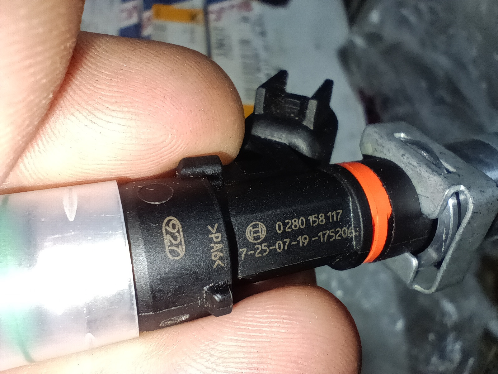

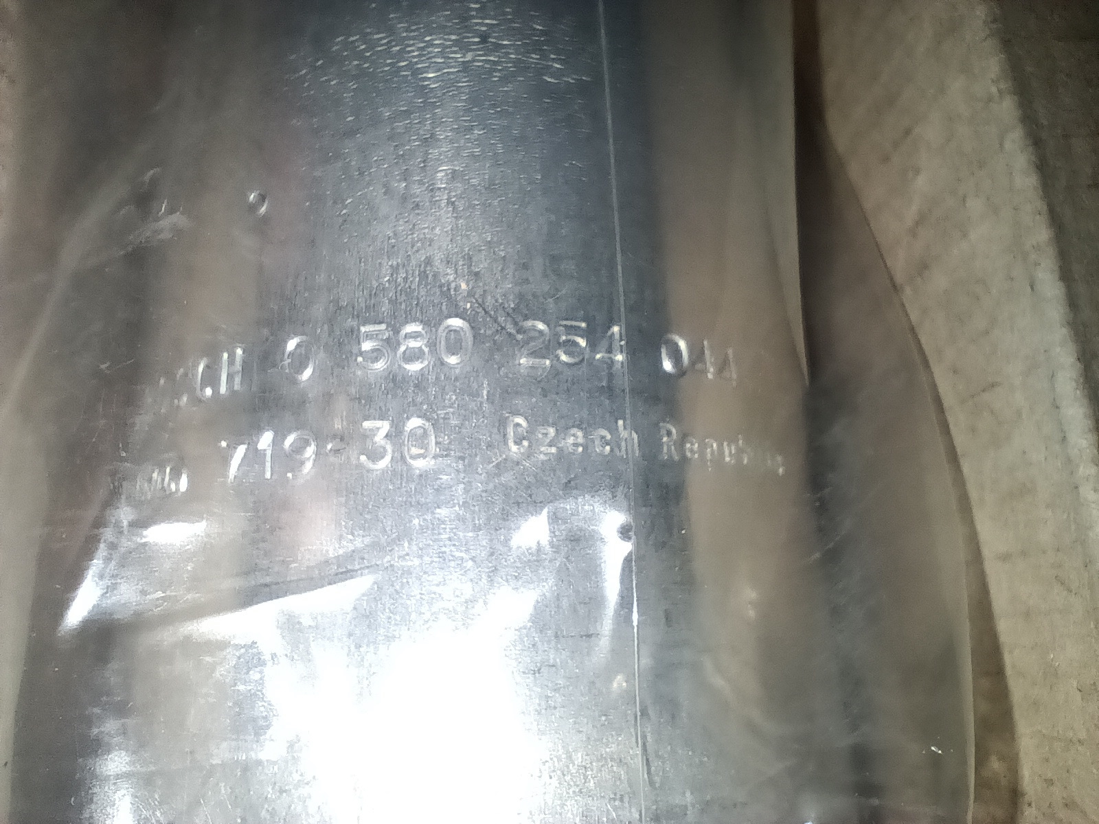

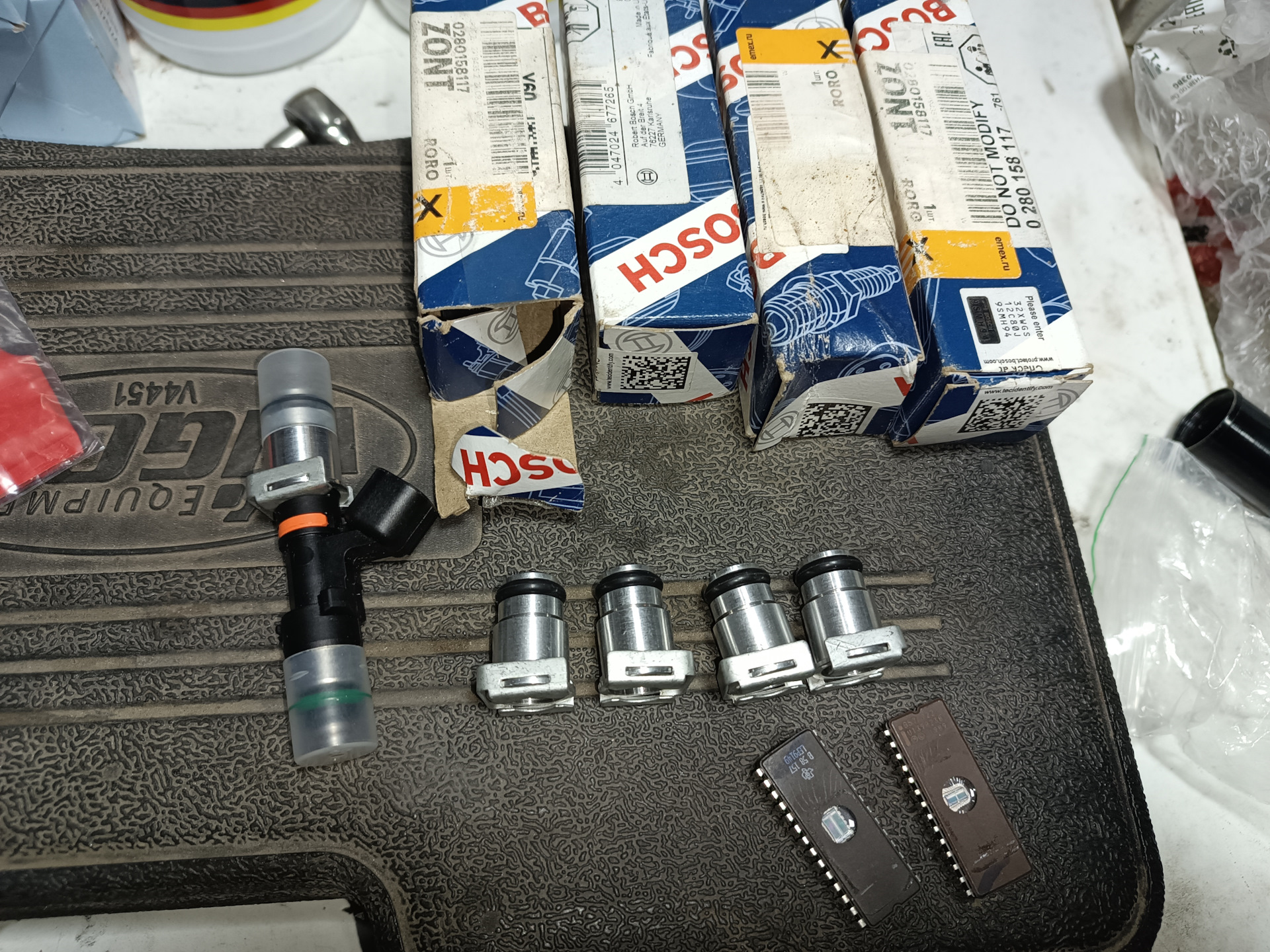

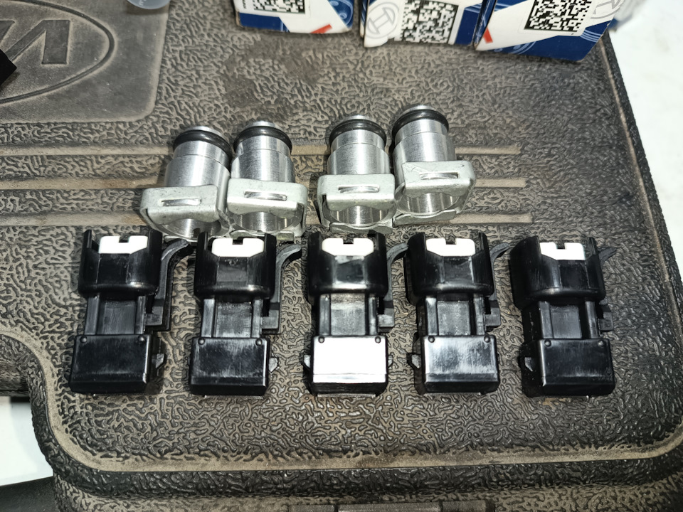

Установил bosch 550 форсунки (номер 0 280 158 117), к ним переходники заказывал у токаря и переходники на разъёмы на али + прошивка под них от Jonn48 + на будущее купил насос 044 bosch (номер 0 580 254 044)

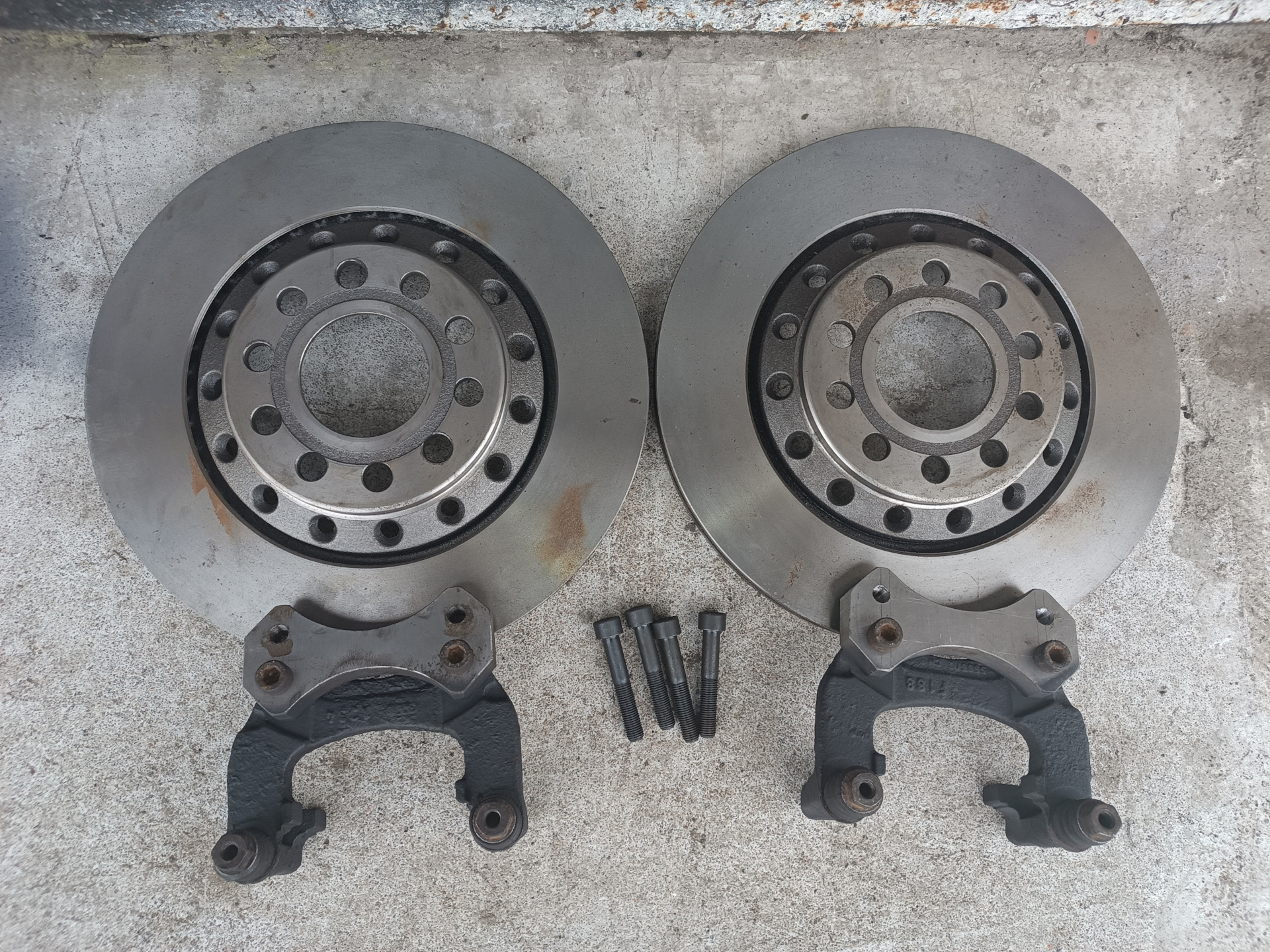

Далее установил 310 задние тормоза, всё по стандарту как у всех, диски бошевские попались у нас, их и поставил

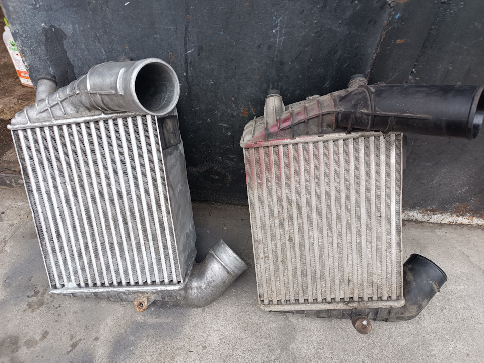

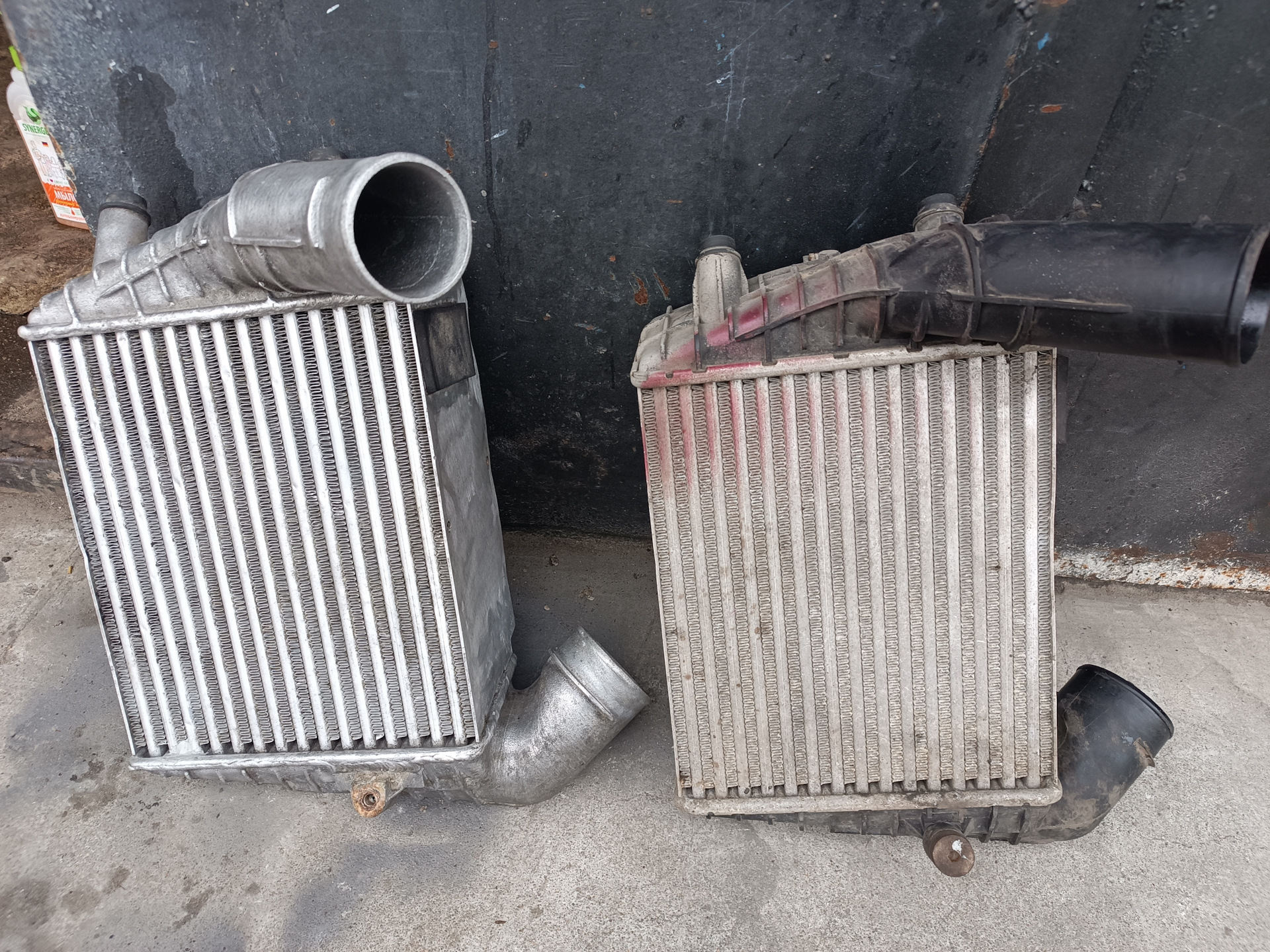

Поставил интеркулер от S4 C4 с алюминиевыми бачками

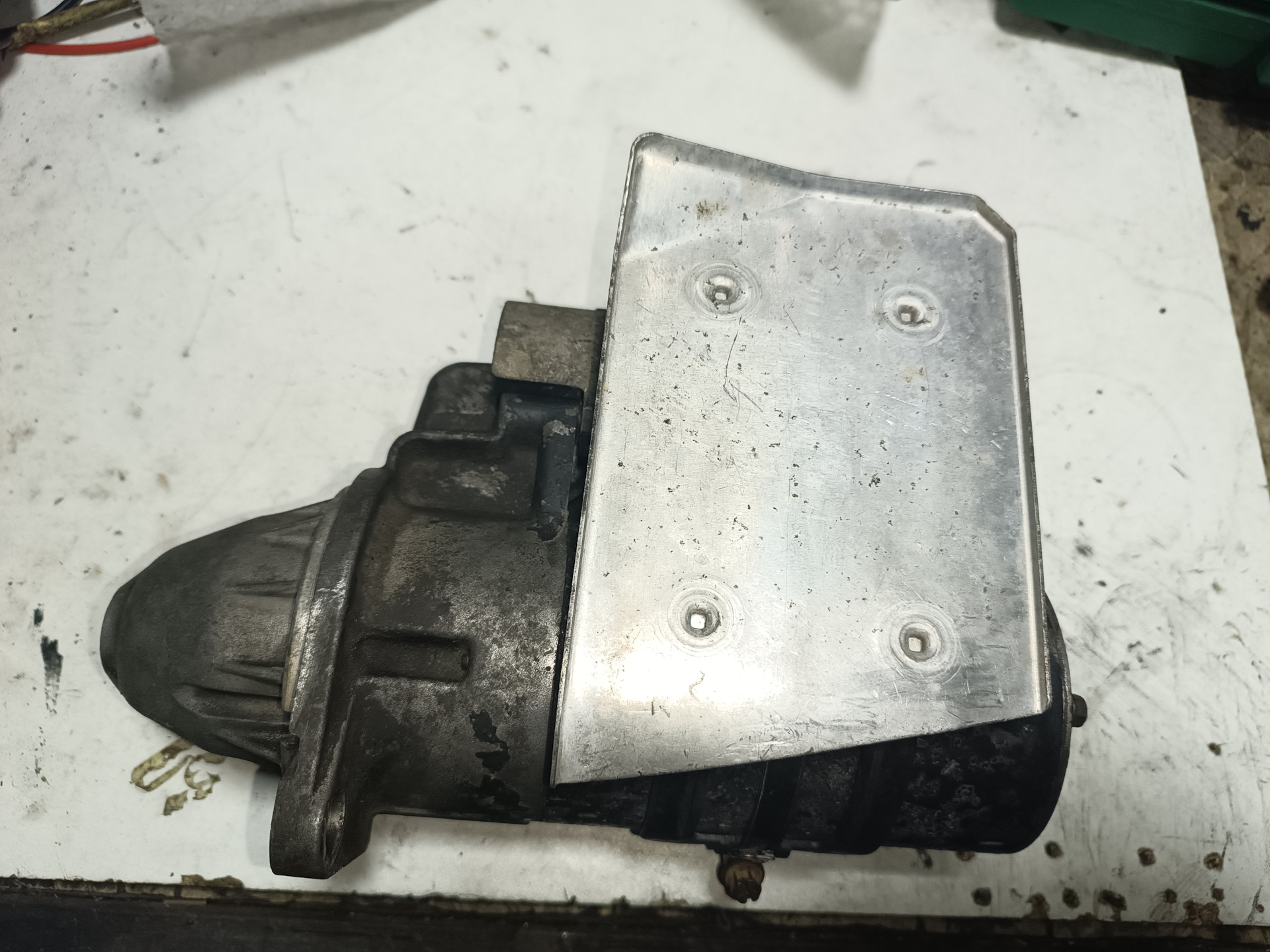

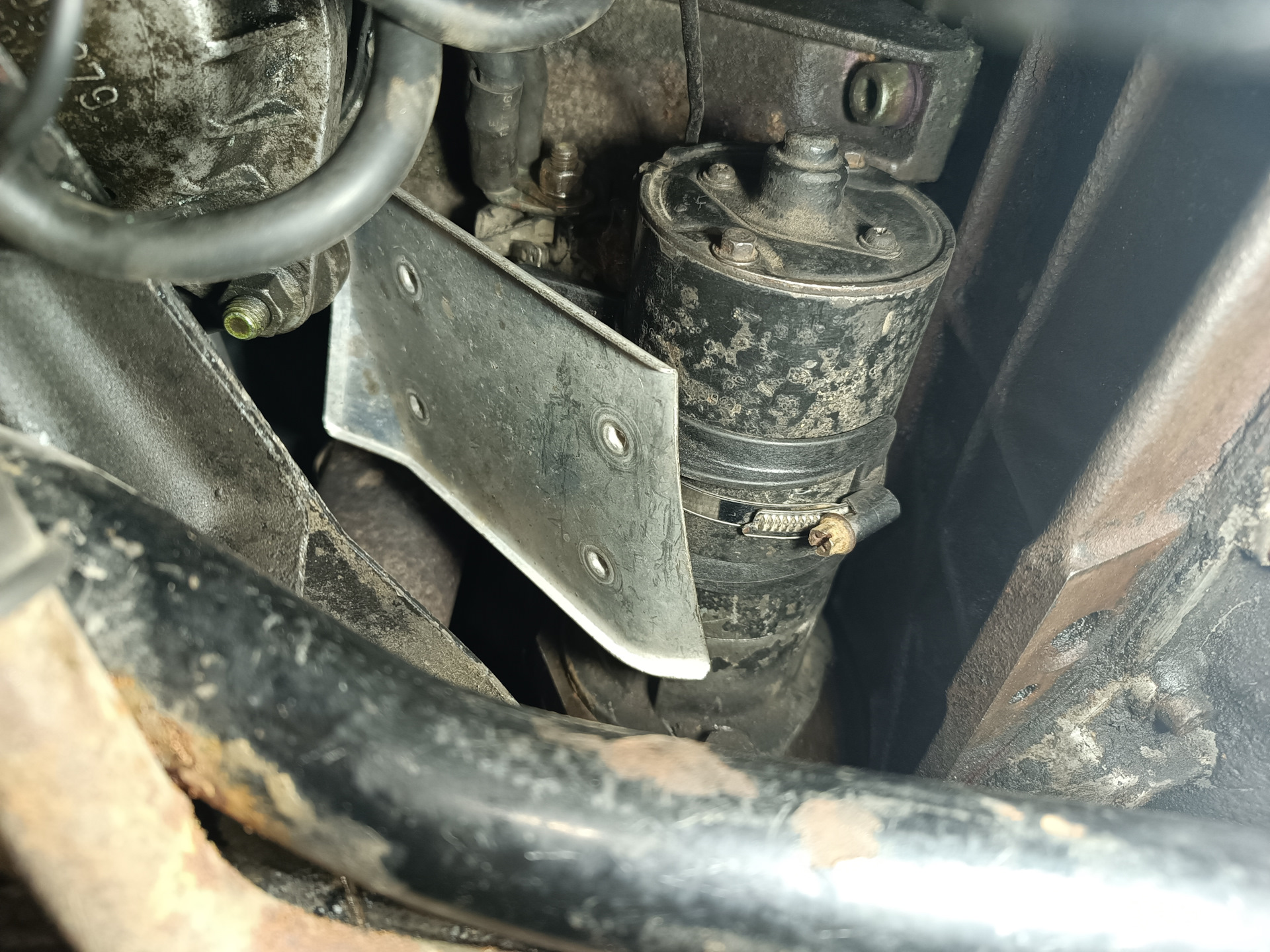

Установил кожух стартера 053 911 049, хоть он на наши моторы не ставился, но он встал впритирочку, тепло отводить будет наверно, как мертвому припарки, но мы же вкрячиваем всё до зелёных соплей)

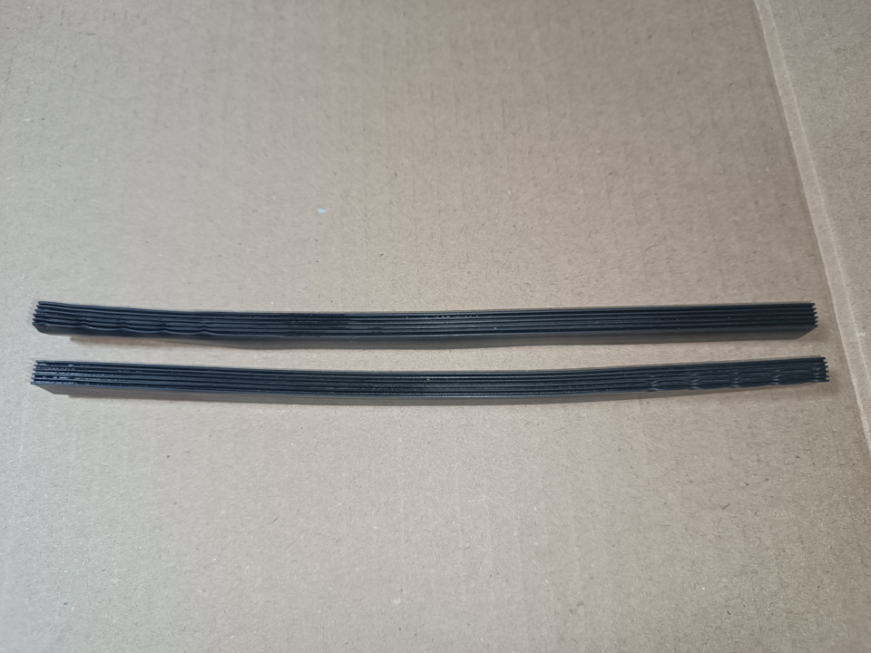

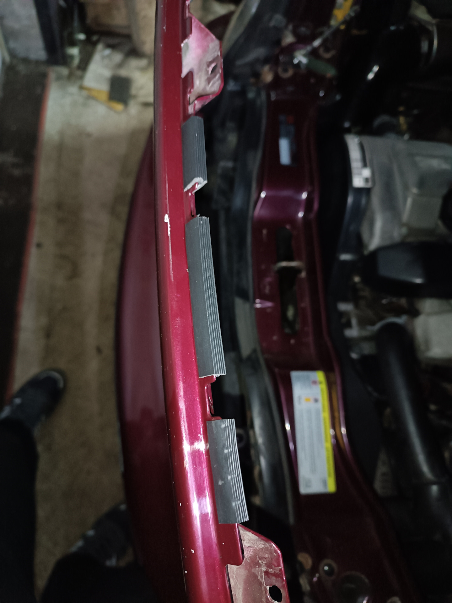

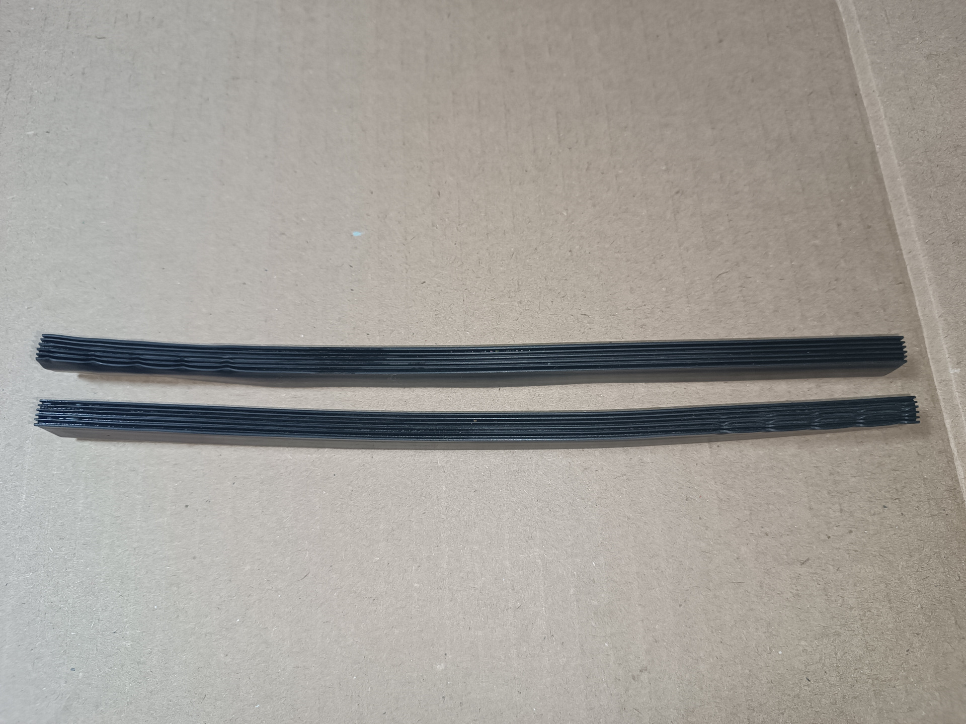

Следующий аксессуар, который мне попался, это защита края панели решетки капота, попался от сотки, он шёл двумя планками по 70мм, номер 4A0 823 271, для А6 С4 надо укорачивать до 35мм по этке, но на деле получилось 6 штук, подгонял по месту

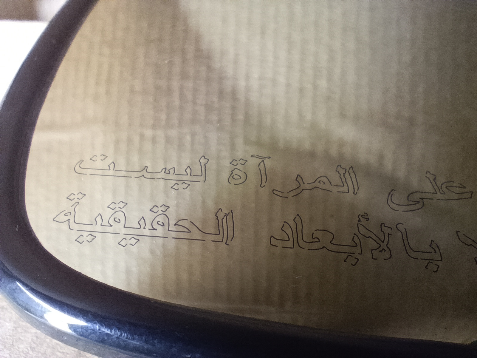

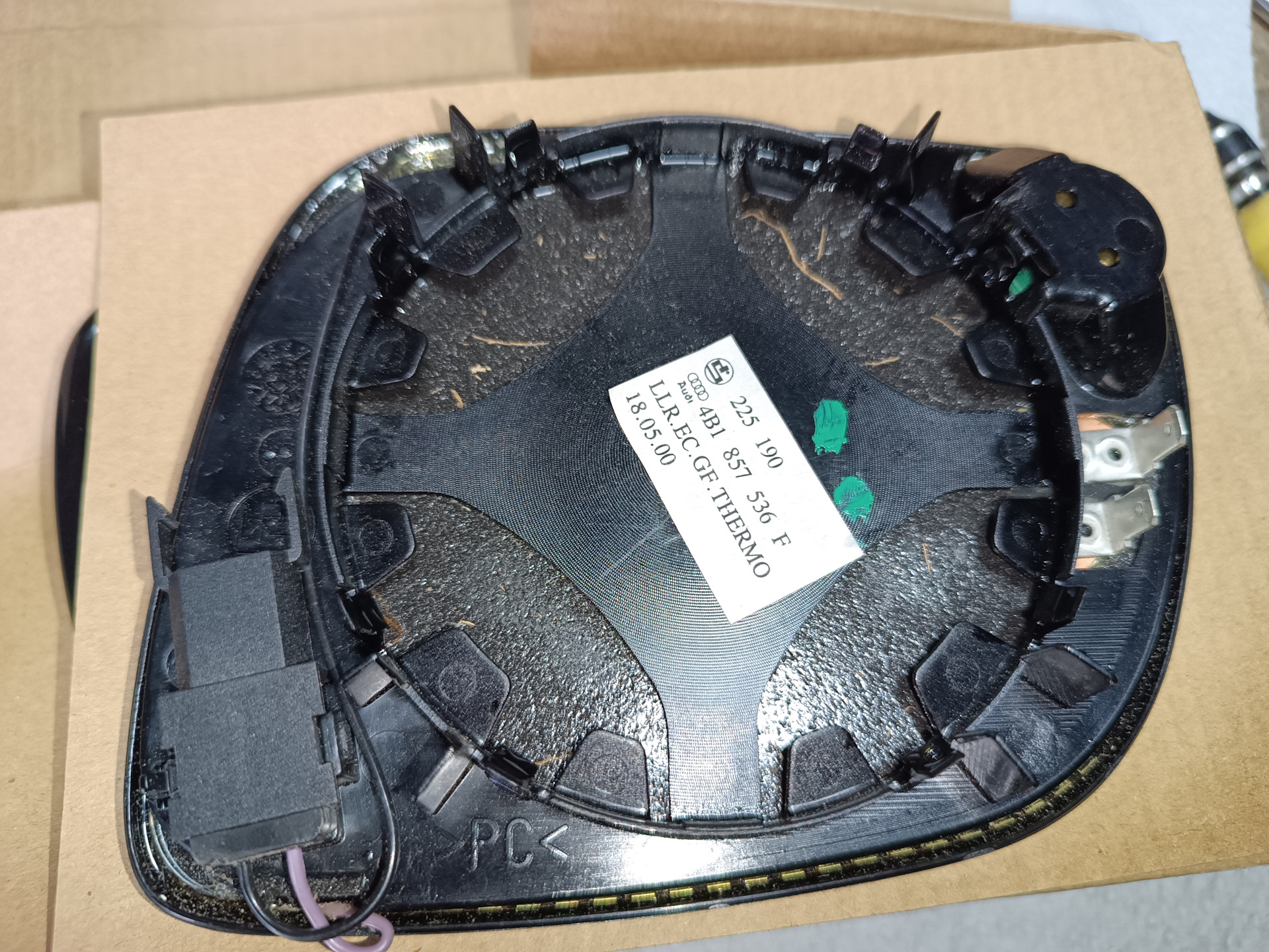

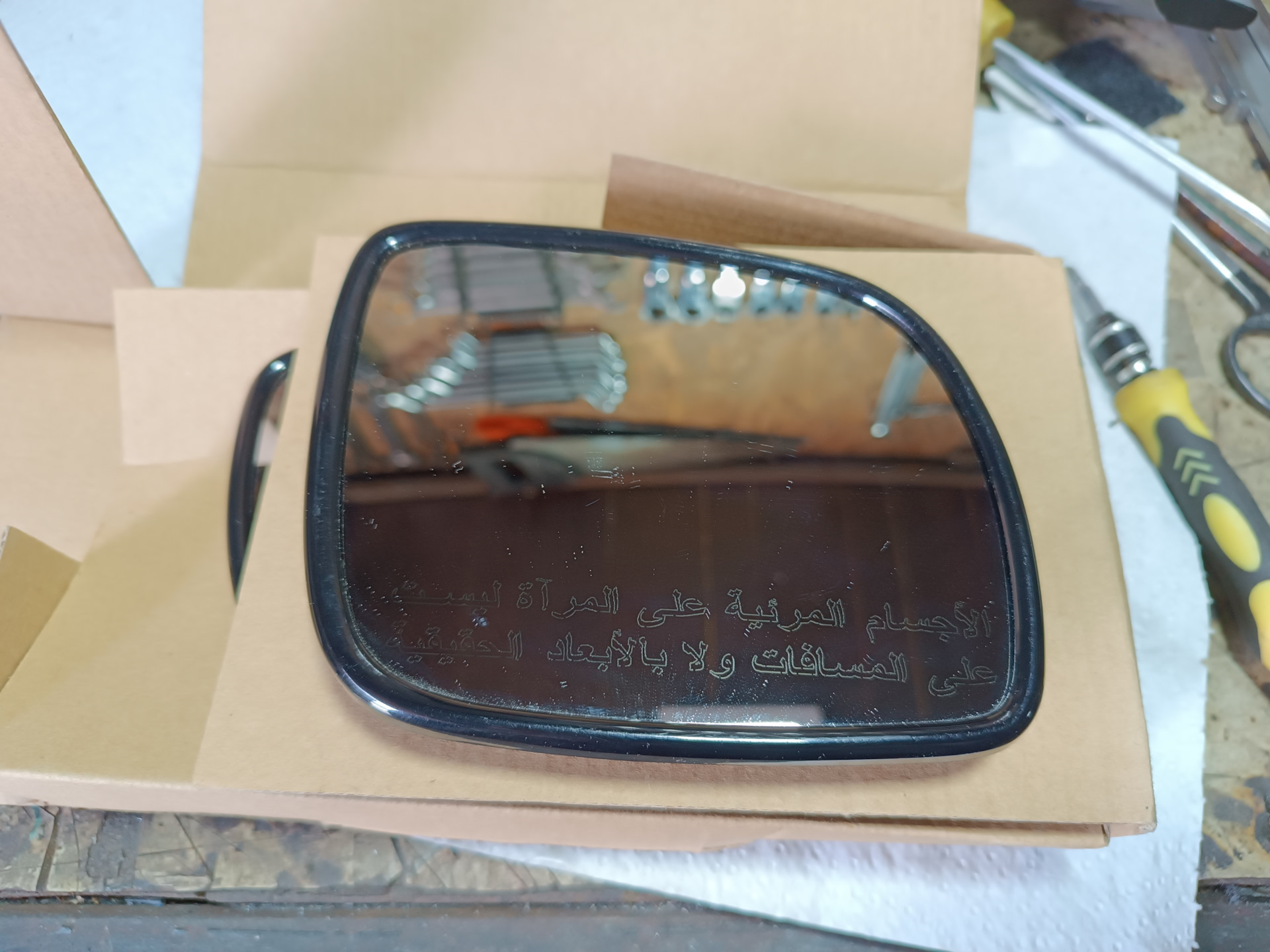

На очереди на просторах торговых площадок нашёл необычную стекляшку фотохром, для арабского рынка с иероглифами, в копилку, номер 4B1 857 536 B

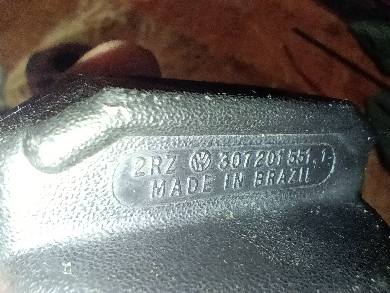

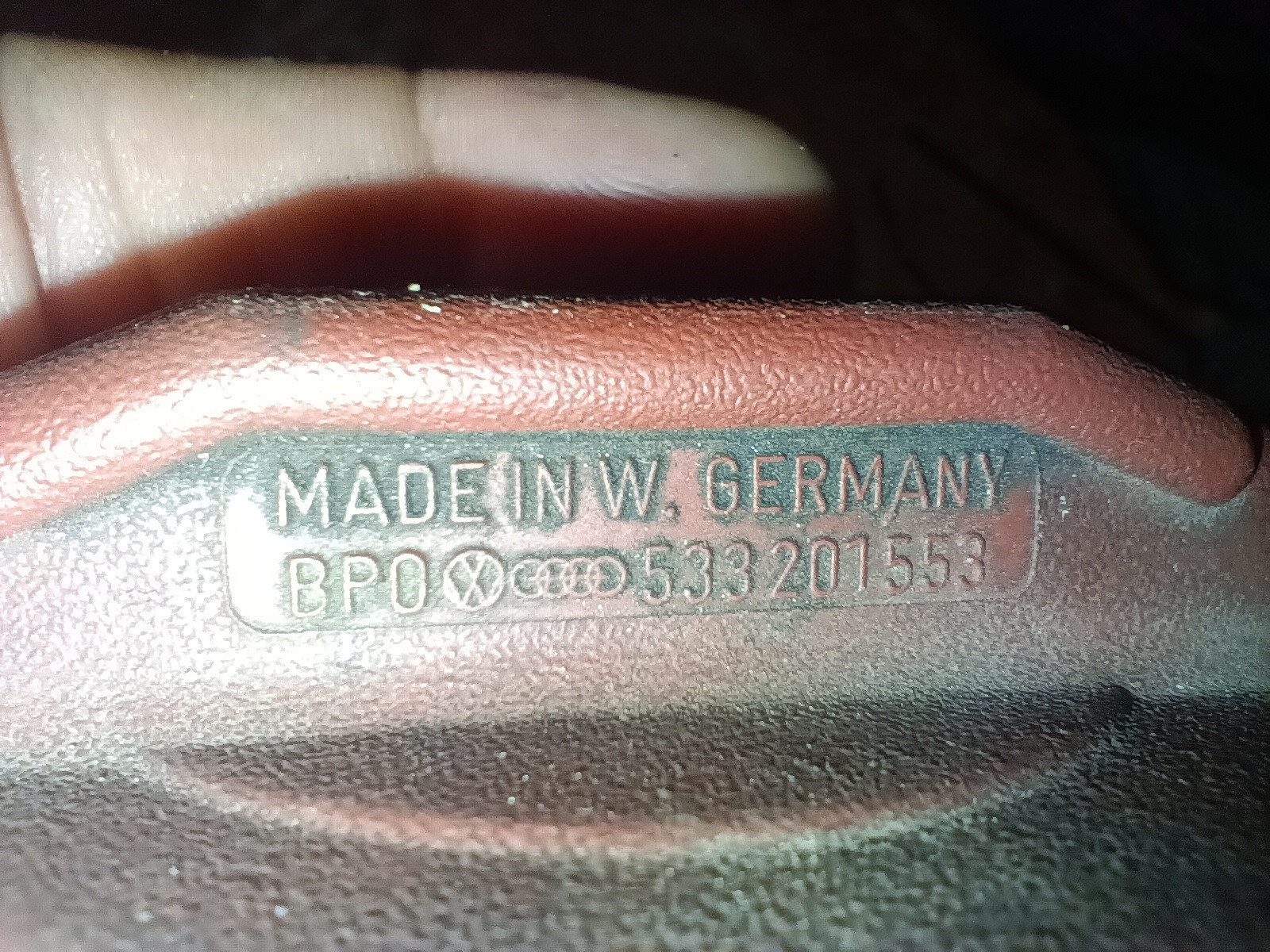

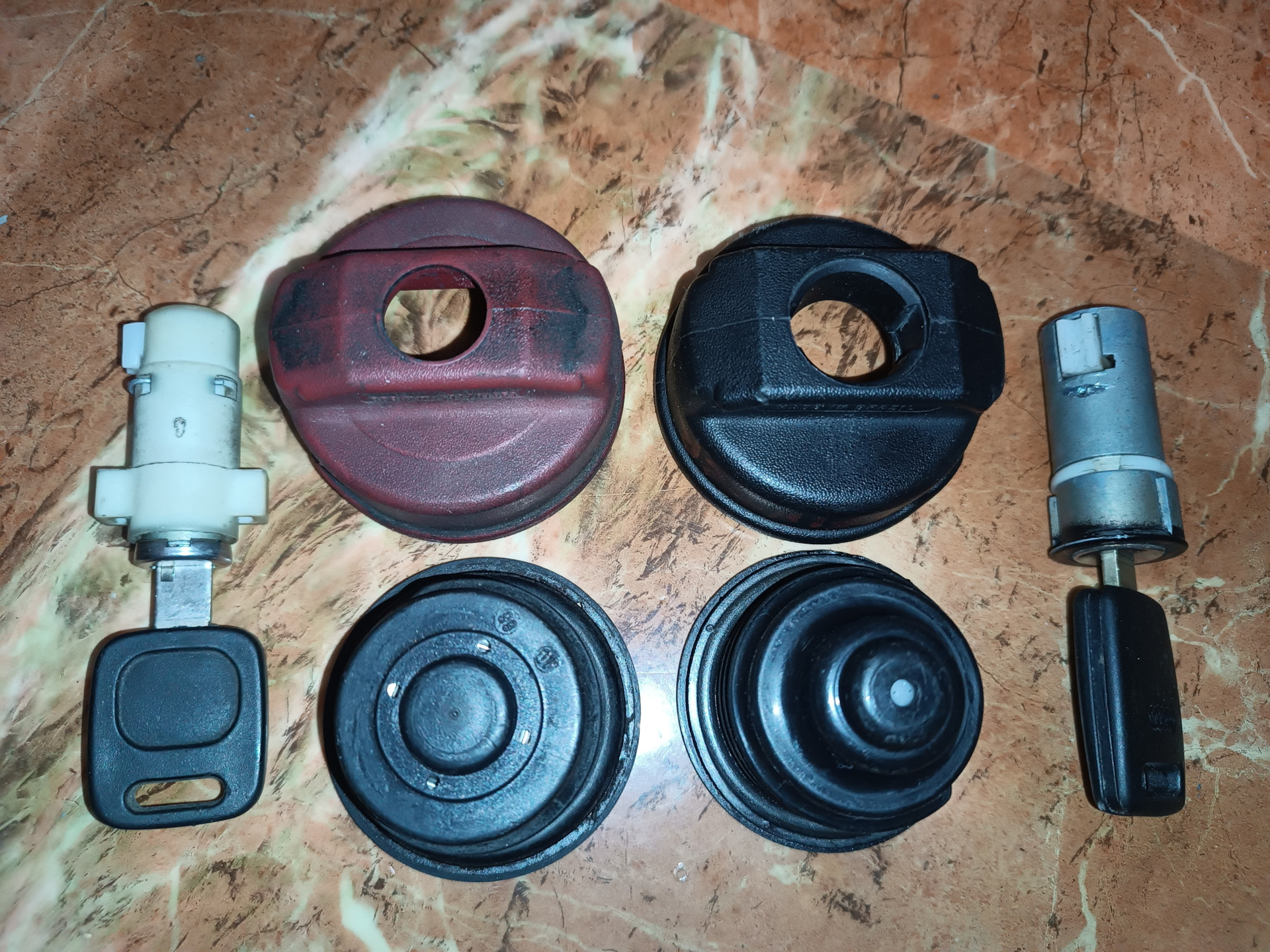

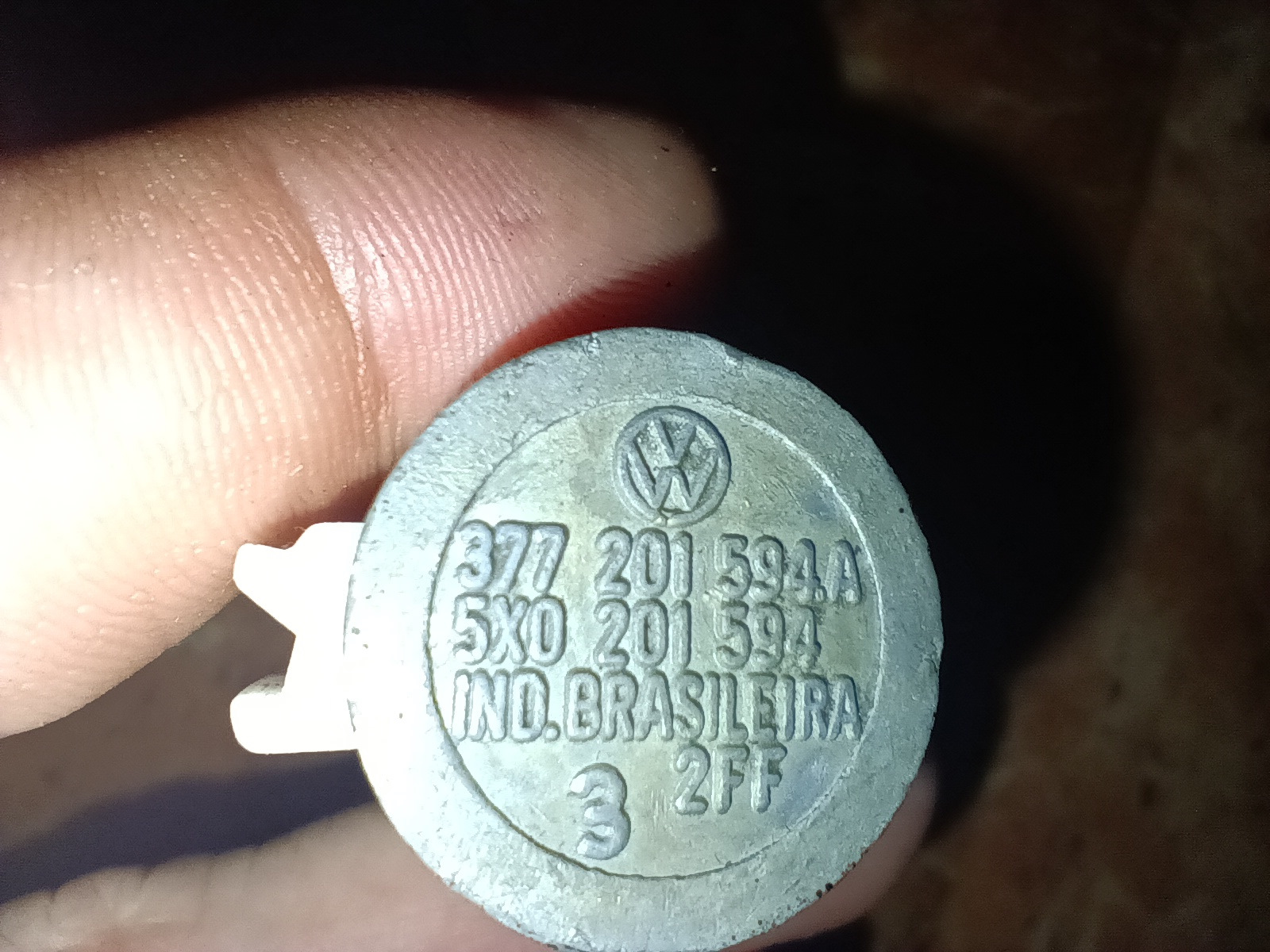

Далее по списку была найдена крышка бака с запирающимся замком под широкий ключ (для бразильского рынка Volkswagen Pointer, номер крышки 307 201 551), под стандартный узкий ключ стояла на доноре (номер крышки 533 201 553)

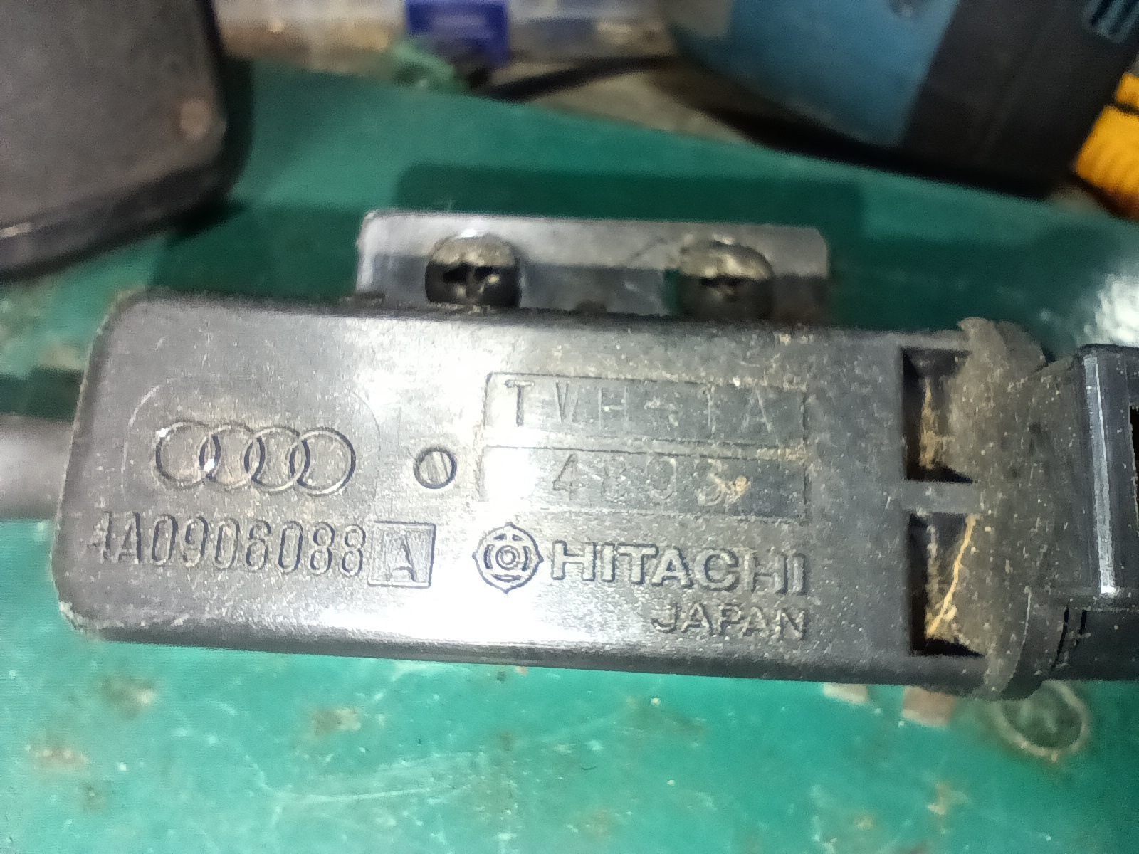

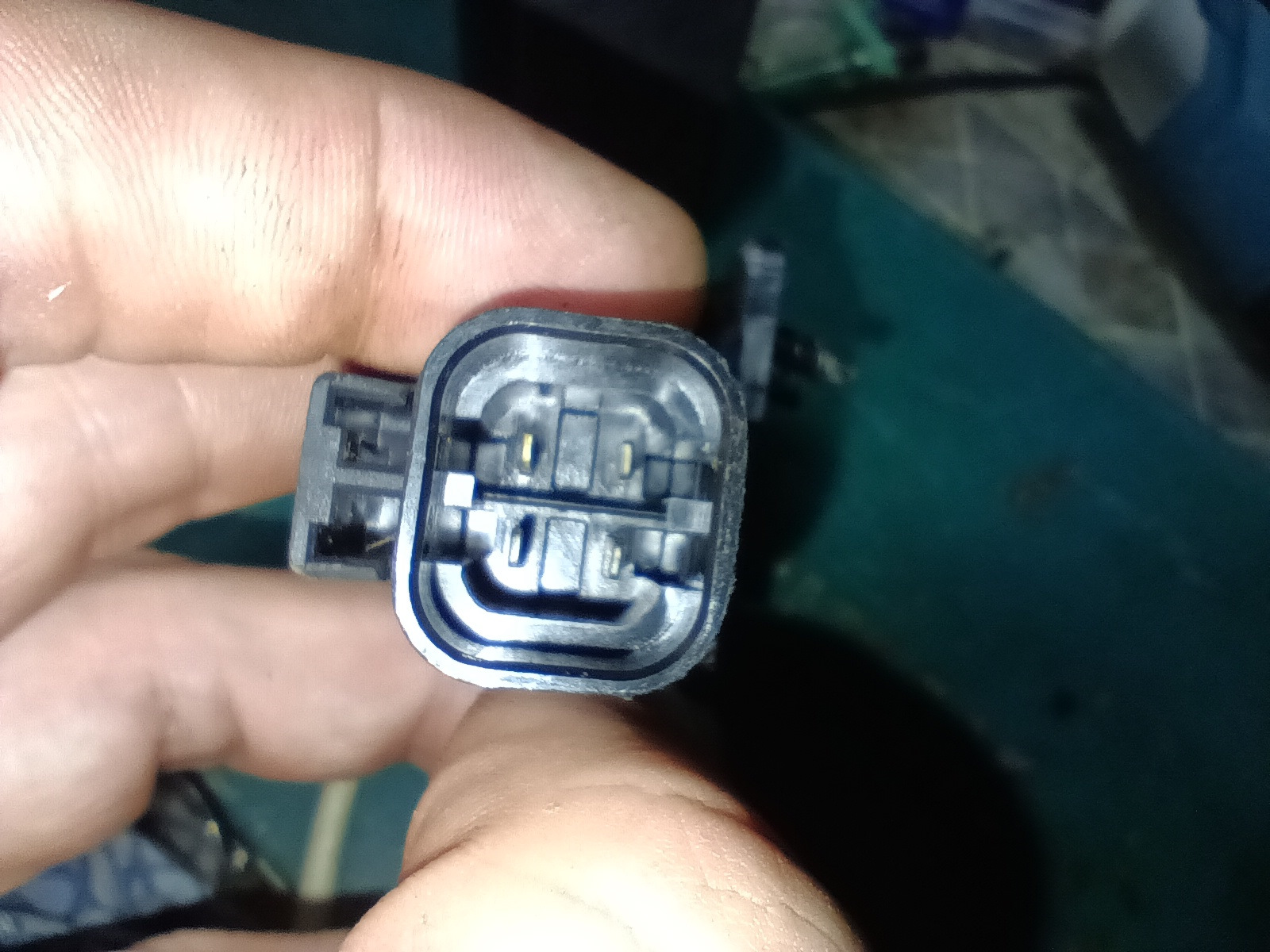

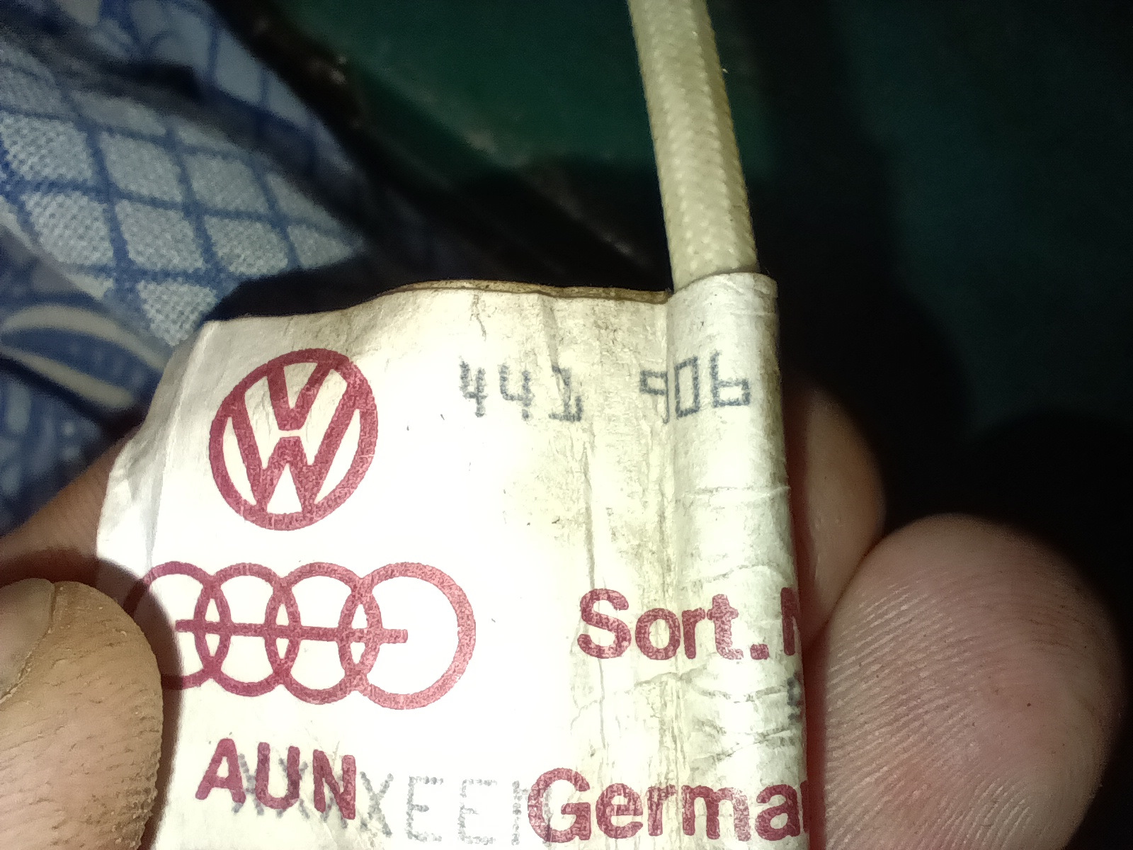

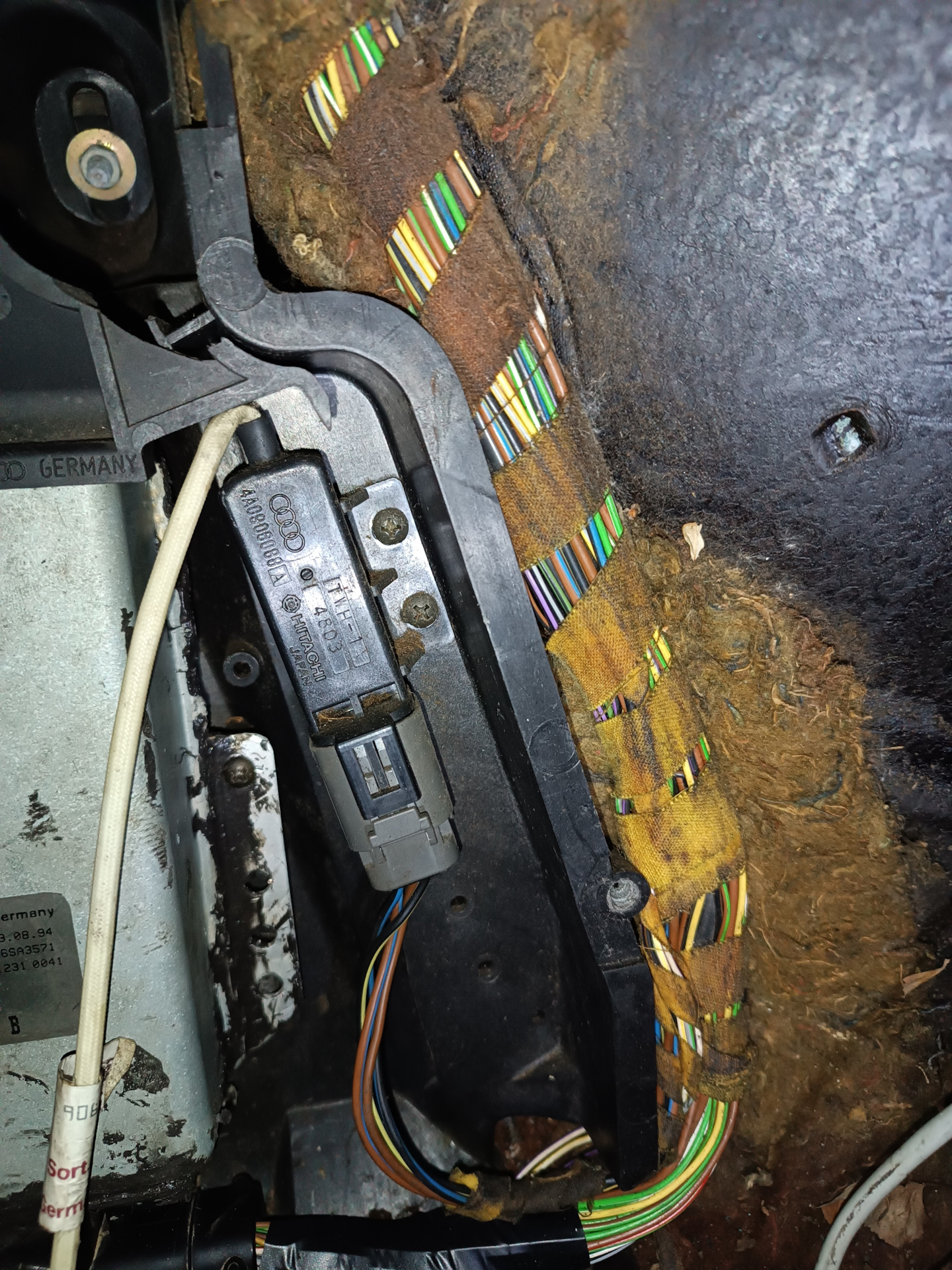

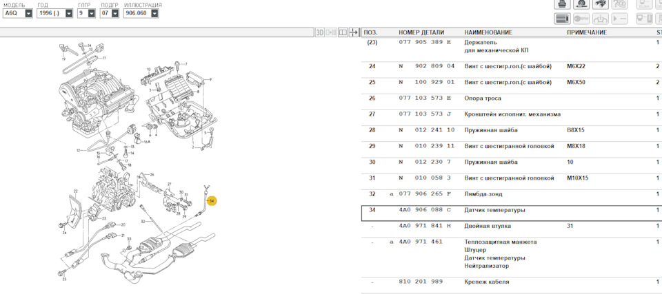

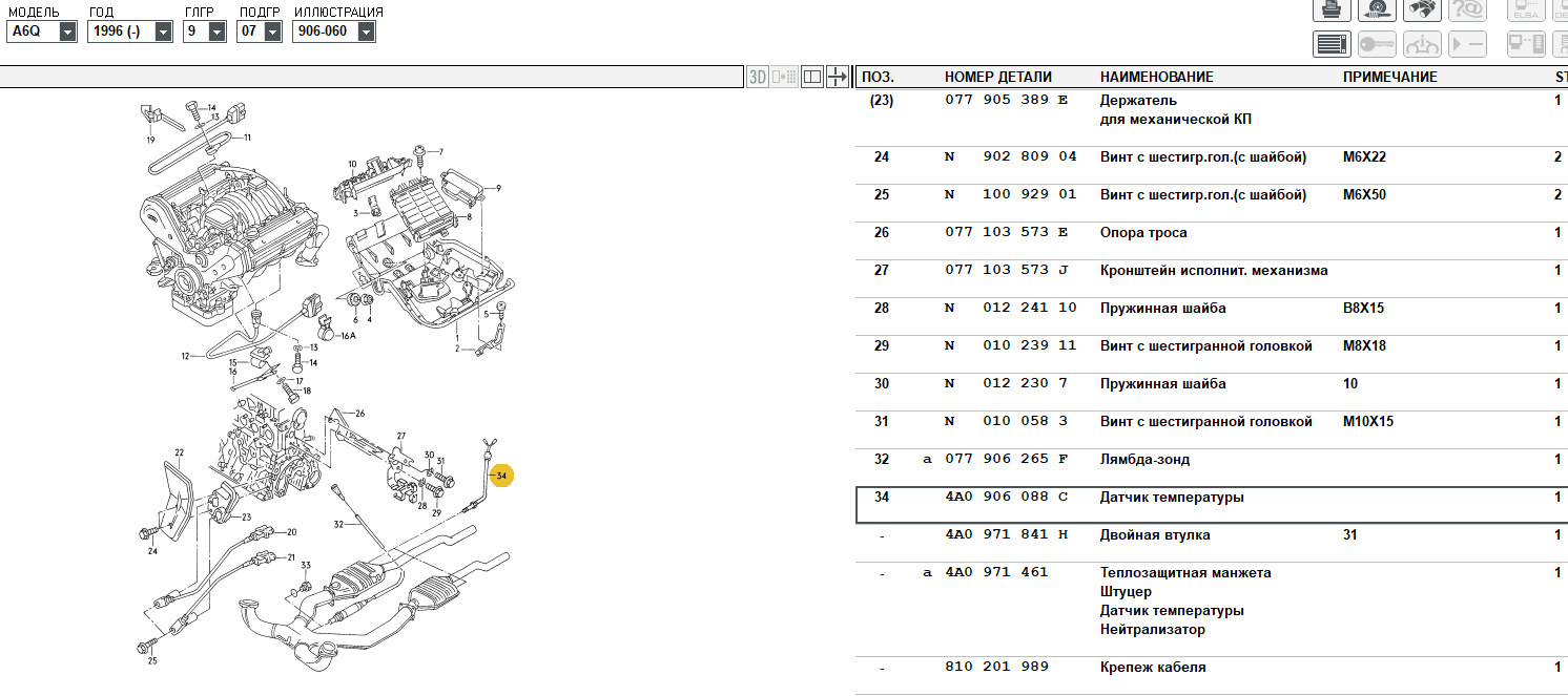

Следующей находкой был датчик температуры фирмы Hitachi со своим необычным для ауди разъёмом (стоял на доноре S6 C4 с двигателем 4.2), контроль катализатора 441 906 082 (4A0 906 088 A(С))
Повесил число номинально себе, так как мог ставится на любой мотор и на некоторые модели в количестве двух штук сращу) никуда не подключал

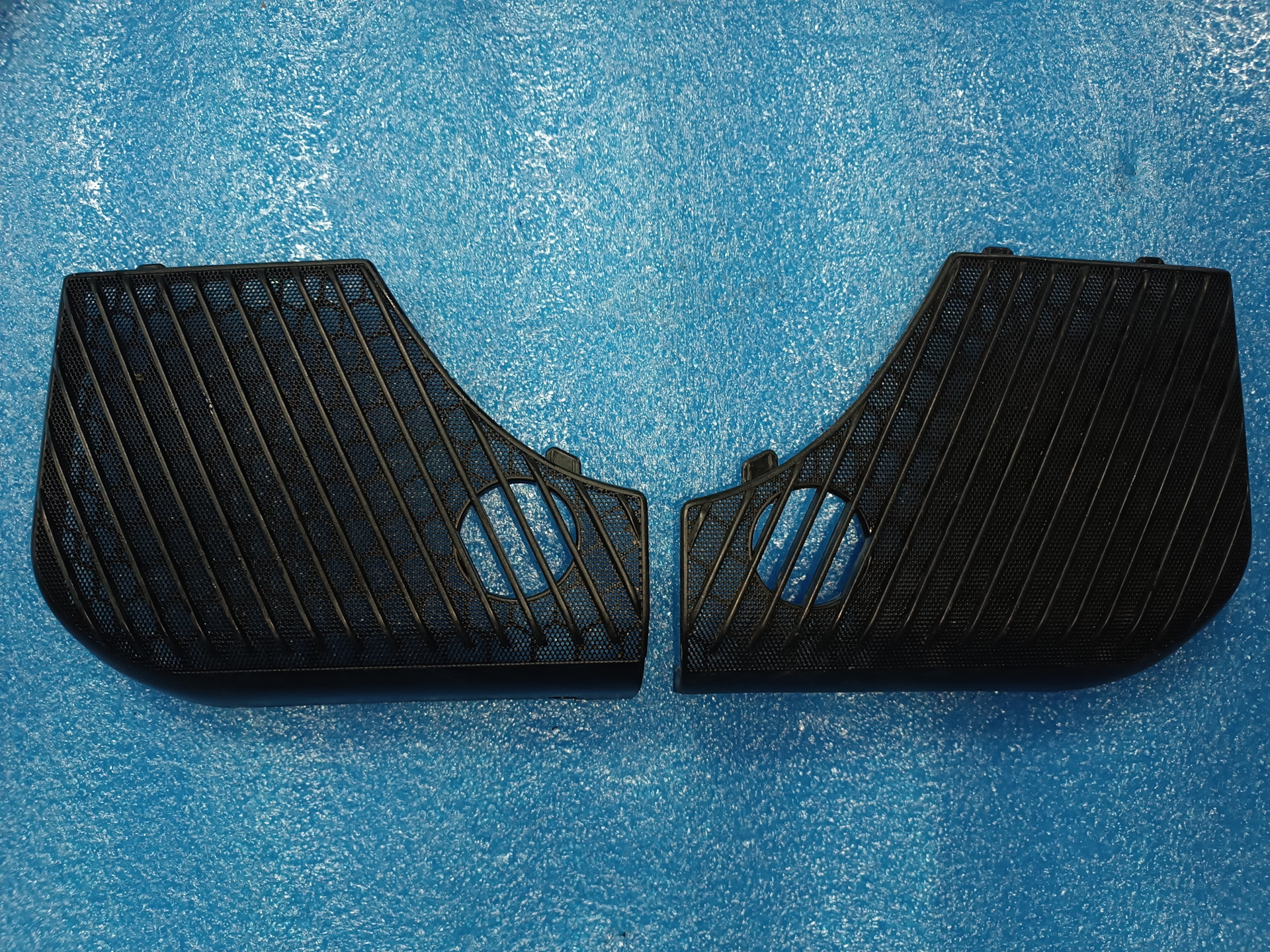

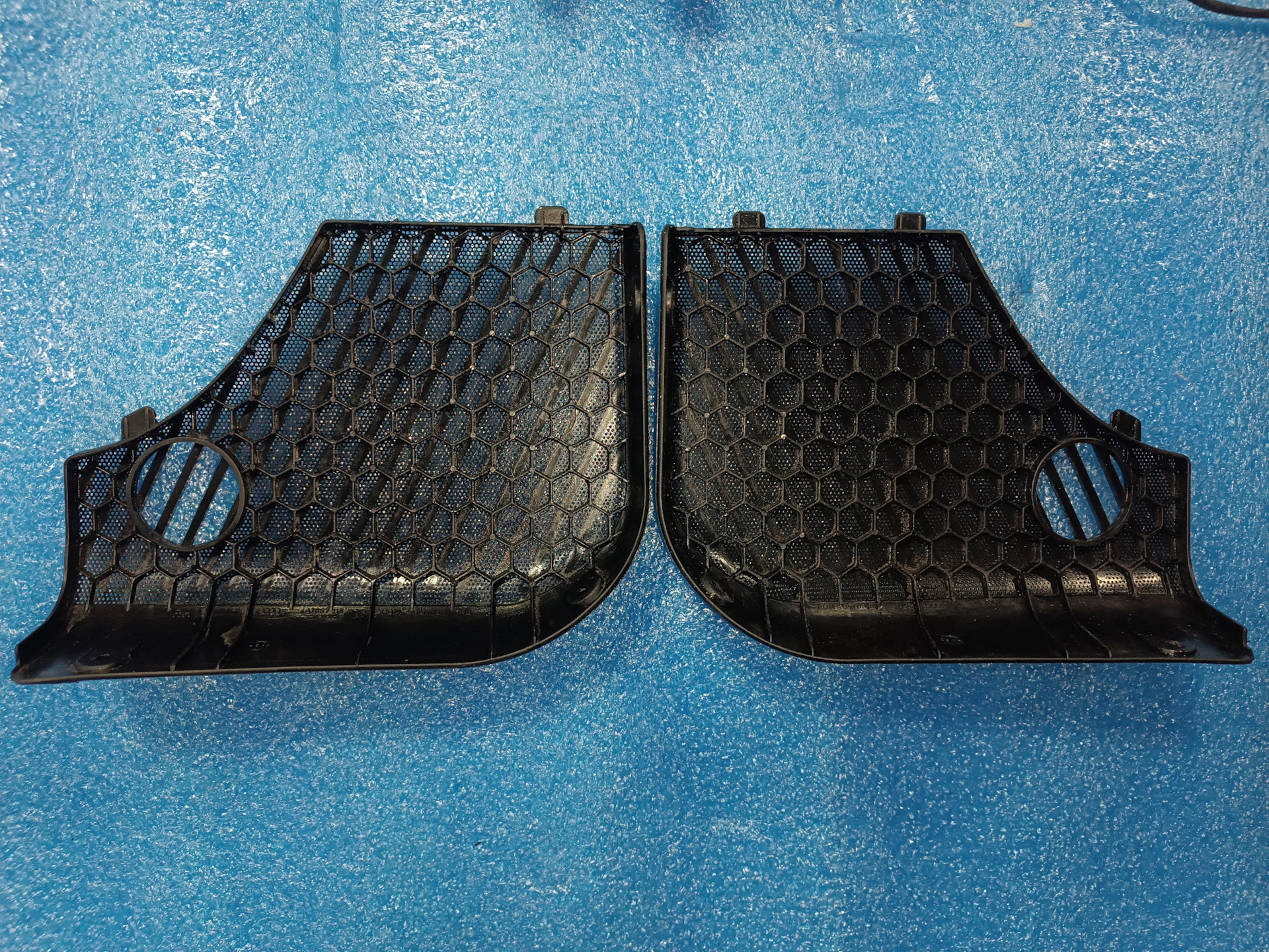

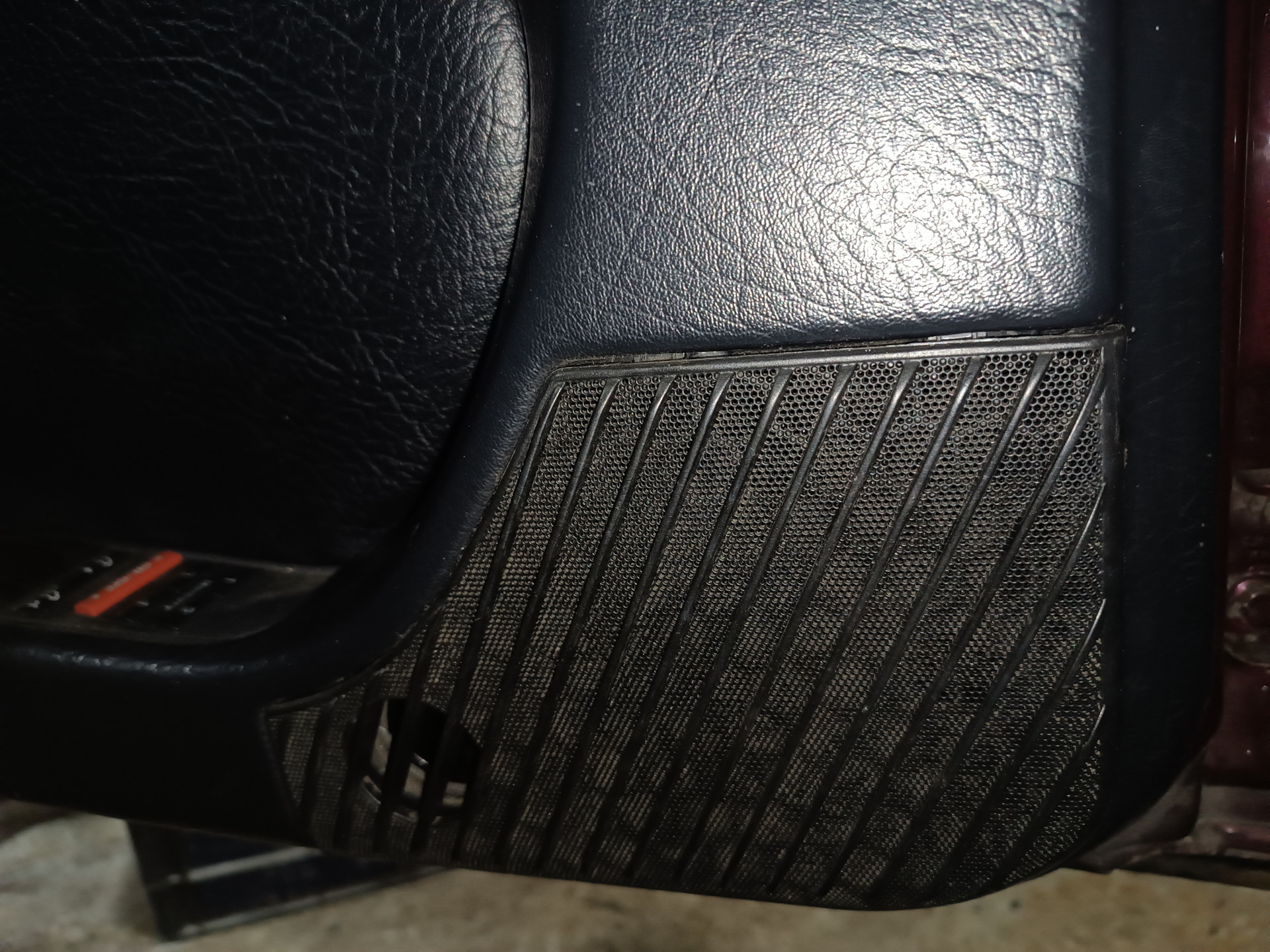

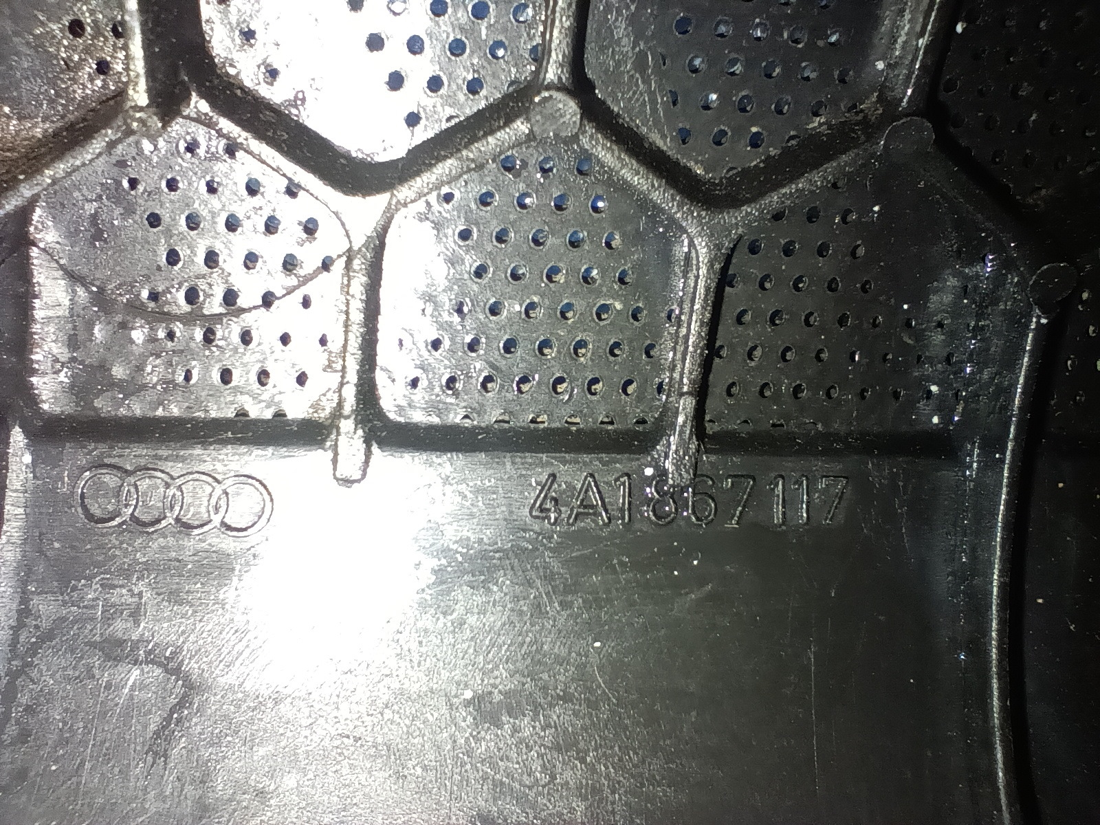

Albert-48RUS подогнал усиленные решётки передних динамиков карт дверей, номер 4A1 867 117 и 4A1 867 118

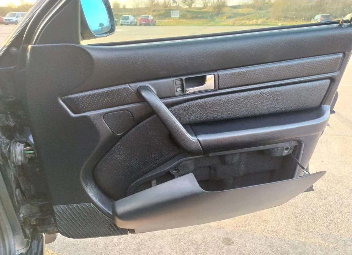

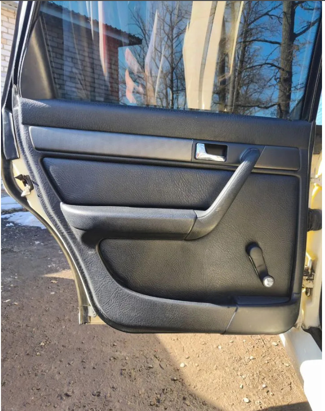

Так же существуют и задние накладки на карты у такси и полиции 4A1 867 117 A и 4A1 867 118 A(пока такие себе не нашёл, только на просторах интернета, может когда повезёт найти, фото прикладываю)

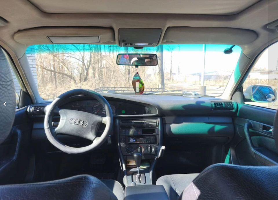

Ну и раз мы коснулись этой темы, скину пару фотографий, которые удалось найти по теме полиции и такси с4
У такси так же необычного, это сам салон, он из искусственной кожи как и у полиции

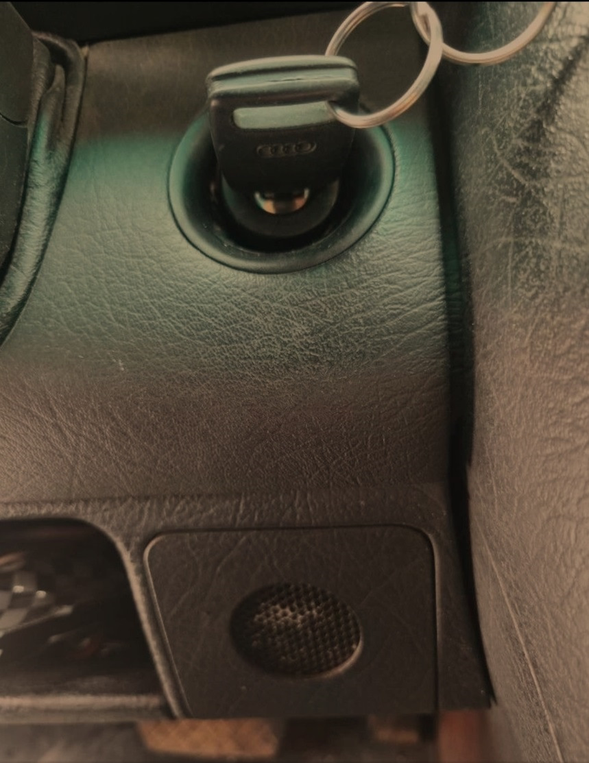

Перчаточный ящик свой по форме и с динамиков встроенным

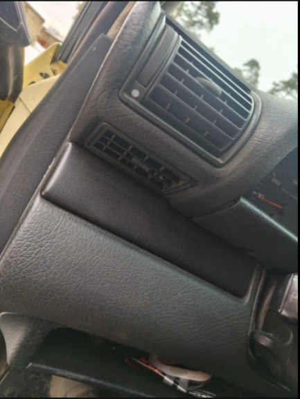

Какие-то кнопки в панели приборов (тут уже не понятно, колхоз или нет), так как есть ещё вырез в планке под приборкой

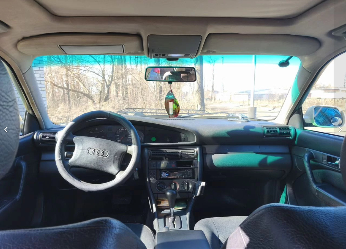

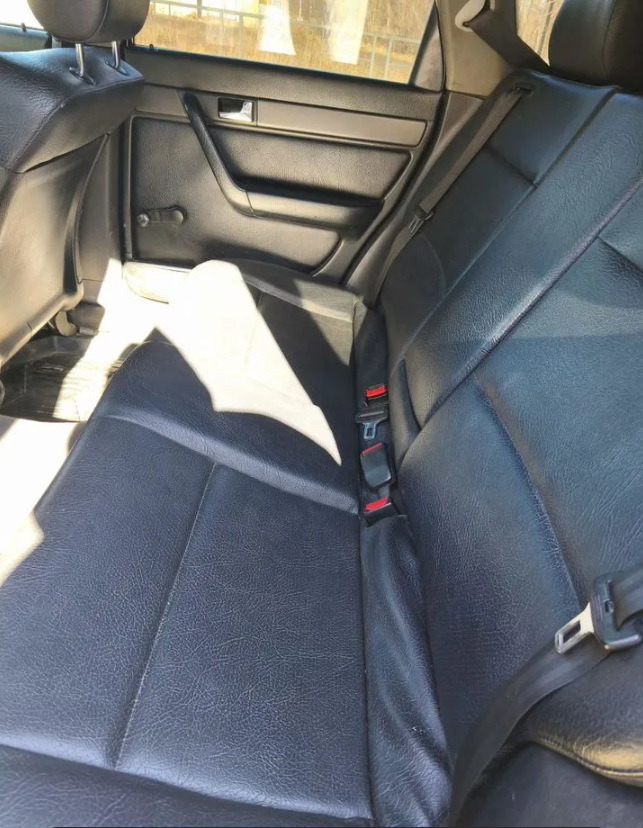

Ну и на последок у нас когда-то продавалась с4 полиция, сохранил фотографии

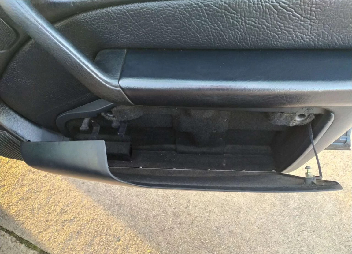

Оружейный отсек в пассажирской карте
В машине так же была возможность поставить перегородку от буйных между задним и передним рядом сидений.

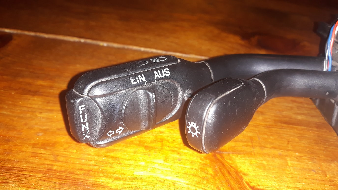

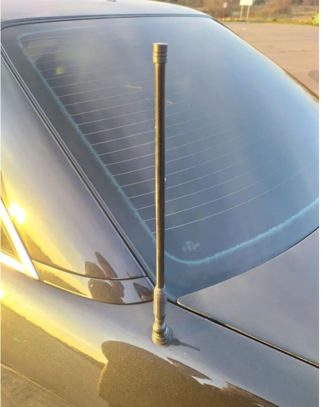

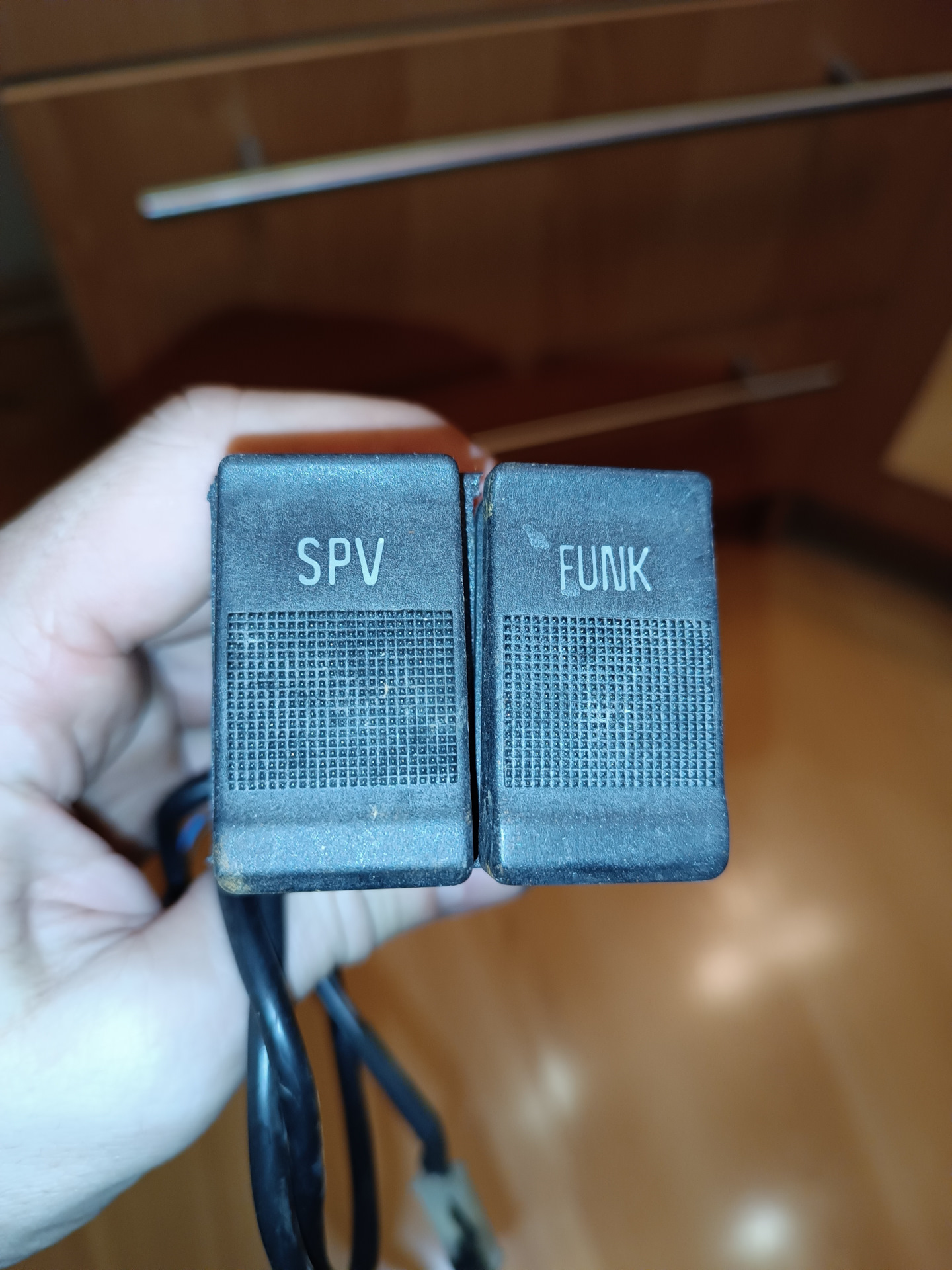

Ну и такси, полиции так же стрекоза с надписью FUNK имелась, номер 4A0 953 513на сотках и А80, и номер 8D0 953 513 на А6, А4, А80

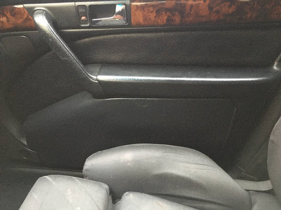

Шторок в задних картах нехватает)
Это то, что я думаю? Фигня, которая управляет лампочкой CAT в приборной панели? О которой я не видел нигде ни слова?
Скорей всего, проводку ещё на него не выплетал с донора
Мне будет чем проапдейтить мои статьи по приборке 😊
Ну как выплету, отпишу тебе, что куда приходило по пинам
Besmas
Искал когда-то про САТ на приборке. У меня она всегда горит после вкл зажигания, тухнет только спустя неск секунд. Но не помню, что смог найти какую-нибудь инфу именно на S6 C4.
При нажатии на кнопку funk из багажника выпрыгивал штатный Бутси Коллинз и начинал играть музыку из порно?
Тут уж история умалчивает, ещё funk был, на стрекоза вместо кнопки круиза, фото не нашёл сразу, потом если что добавлю, просто заведена функция какая то на них
Что-то с рацией связано. То ли банальное вкл-выкл, то ли чтоб вместо магнитолы она вещала. А на стрекозе на более новых а6 вроде как, то ли с5, то ли с6
