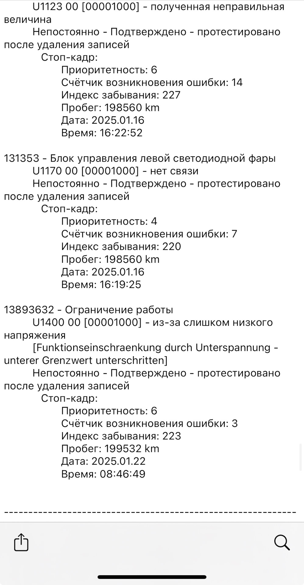

Всем привет)

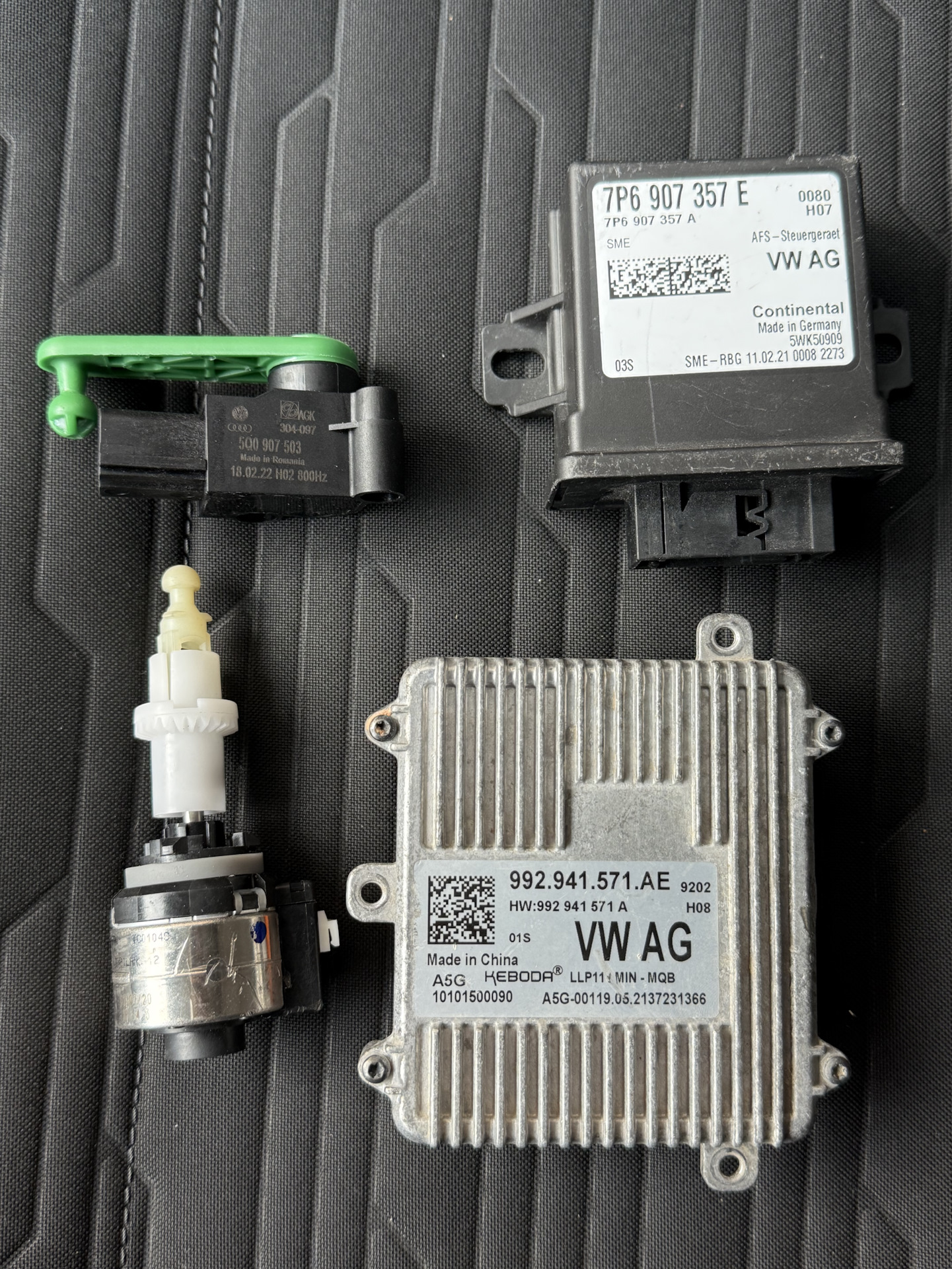

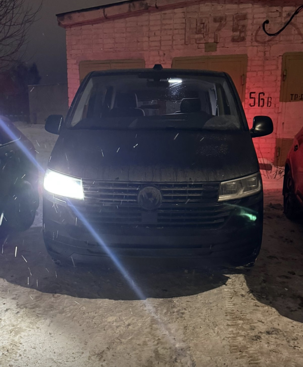

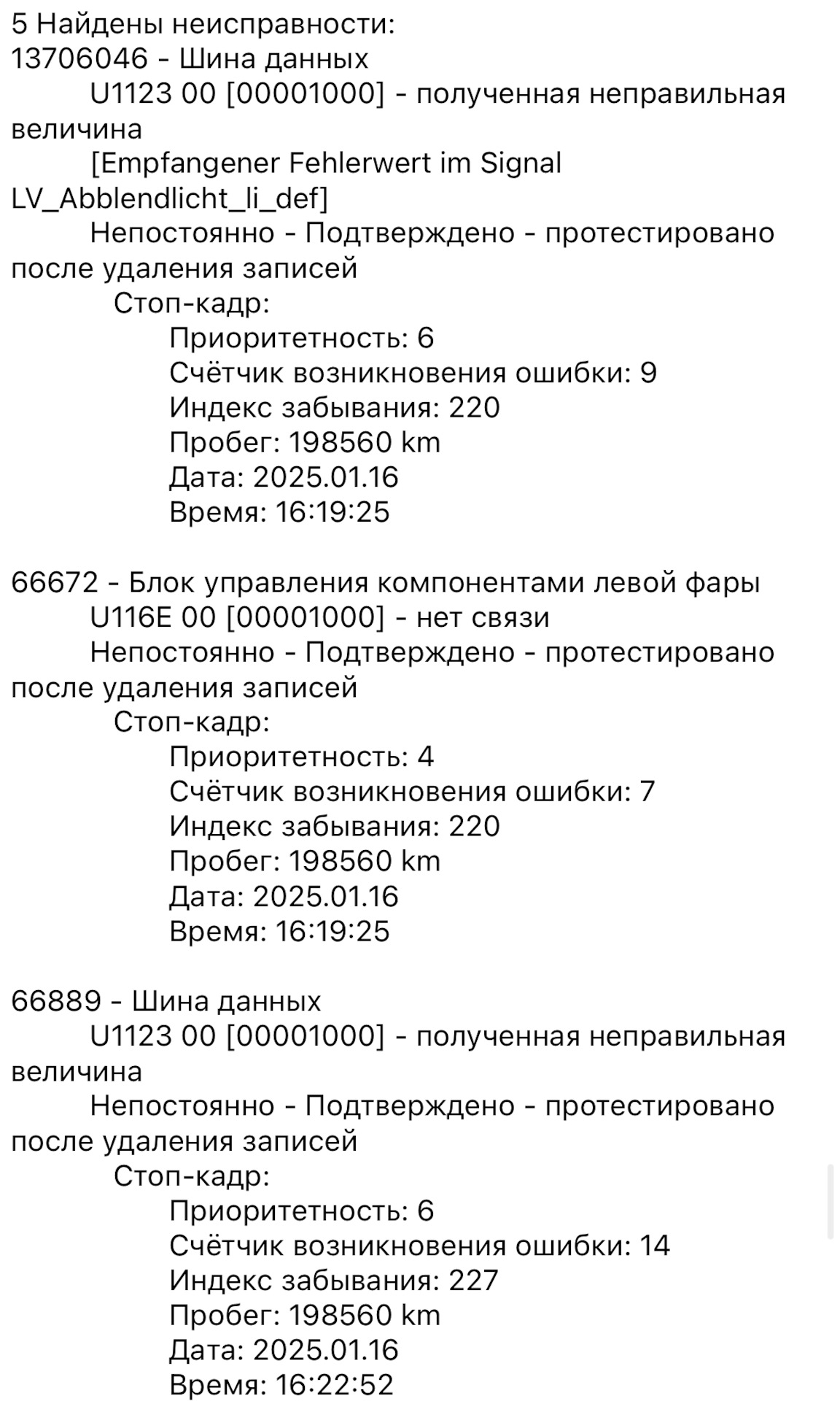

Начались проблемы с фарой, переодически выскакивало ошибка по корректору фары и фара полностью потухало, после проезда лежачего полицая могла загореться опять.
Так и катался пару месяцев пока не собрал нужные запчасти, чтоб проверить все.

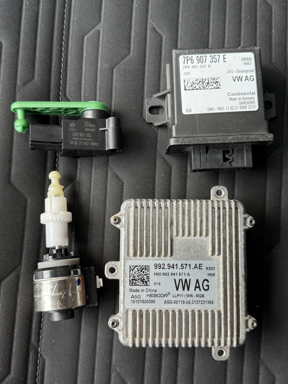

Был куплен корректор фары.
Датчик положения кузова
Ну и два блока отправил брат для проверки F-Roger Благодарочка тебе всегда во всем помогаешь )

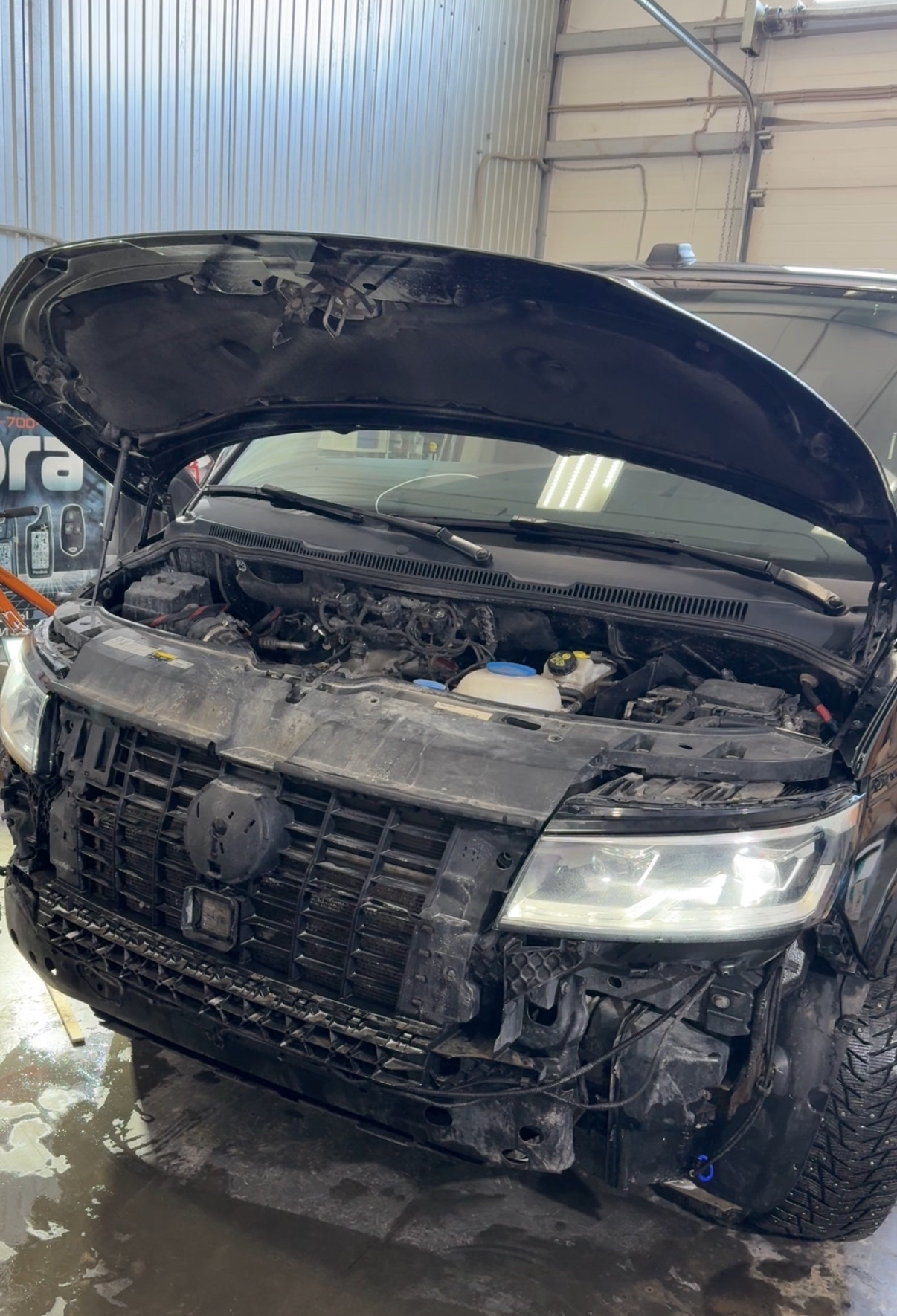

Как все получил, разбирать бампер, сперва почистил массу и разьем косы которая идет на левую фару, но каких изменений.
Поменял блоки тоже изменений ни каких.
Сняли моторчик корректора и заменили .

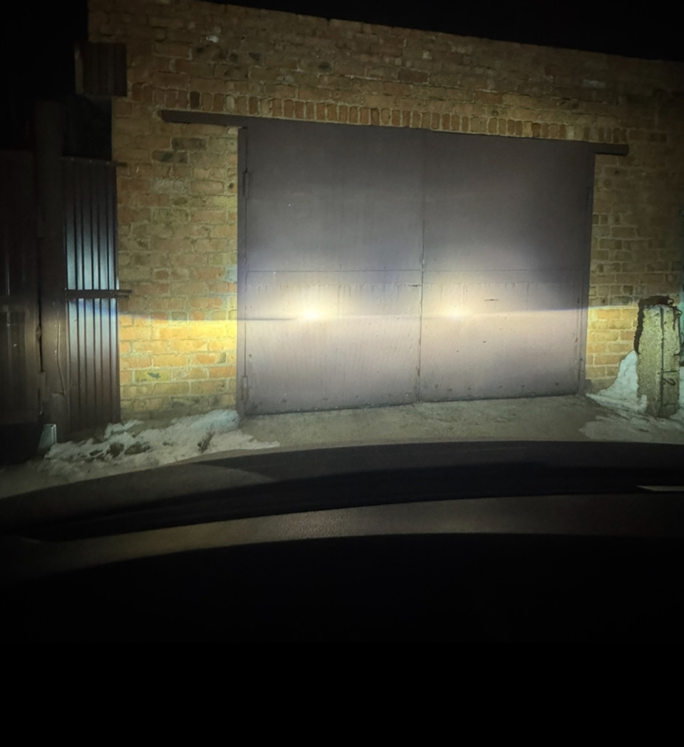

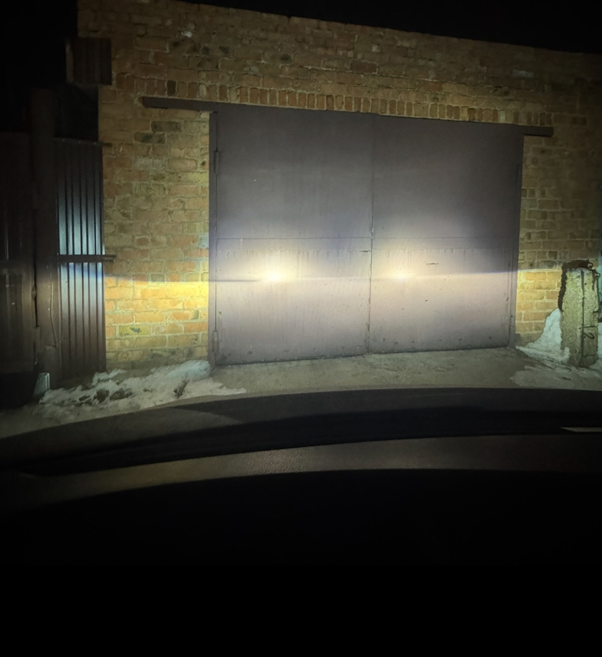

Поставил все на место и все заработало.

Фара не работает, ставлю на охрану и смотрю горят дхо на фаре которая не работало.

Тоже думал проблема в косе, все прозвонил и померил все приходило.
