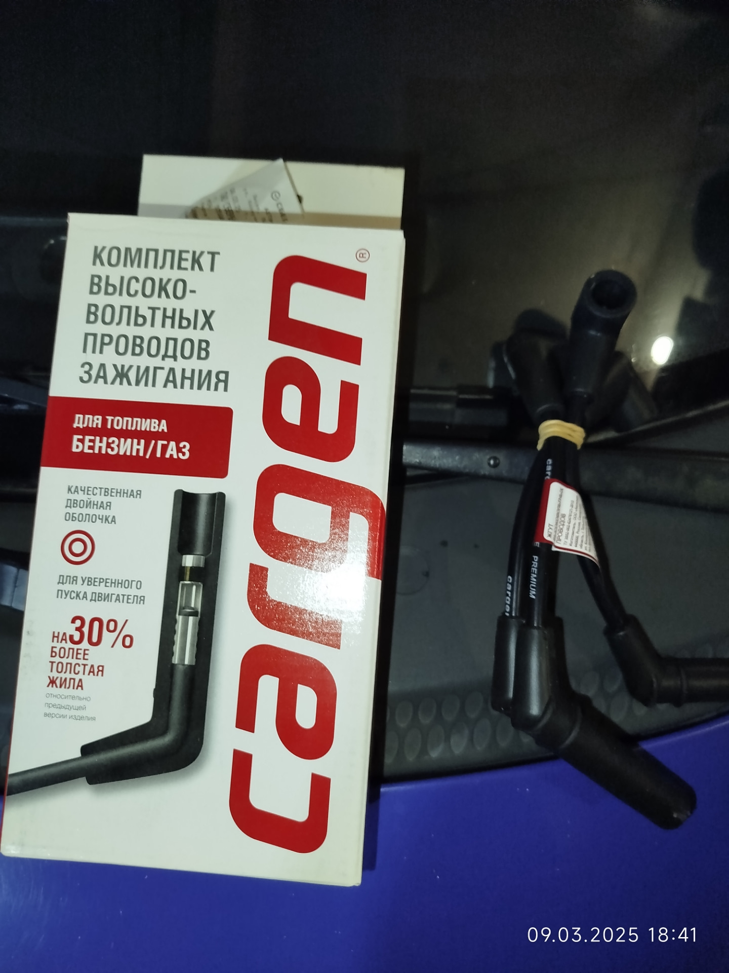

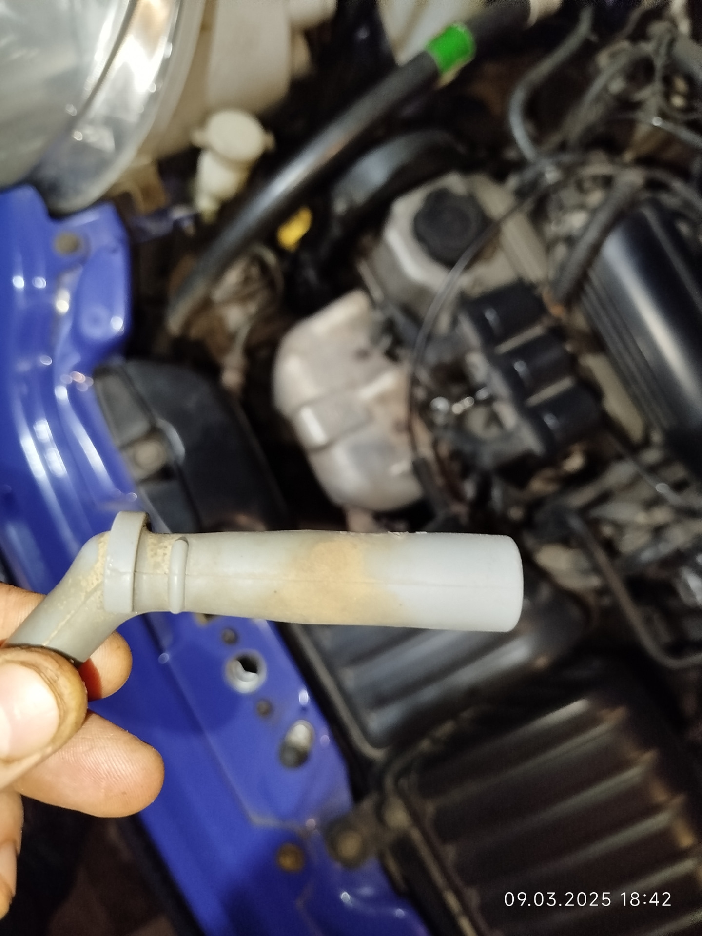

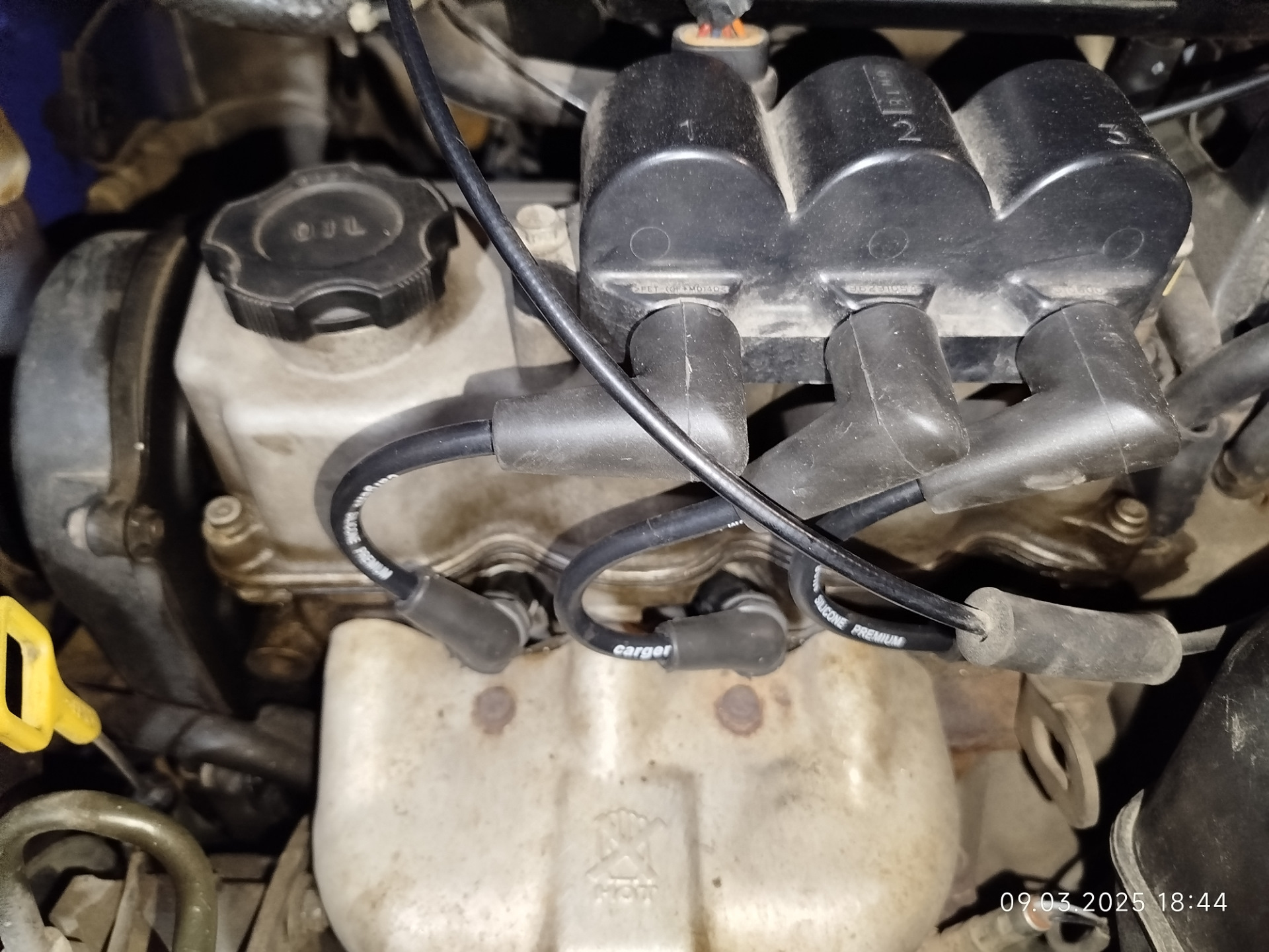

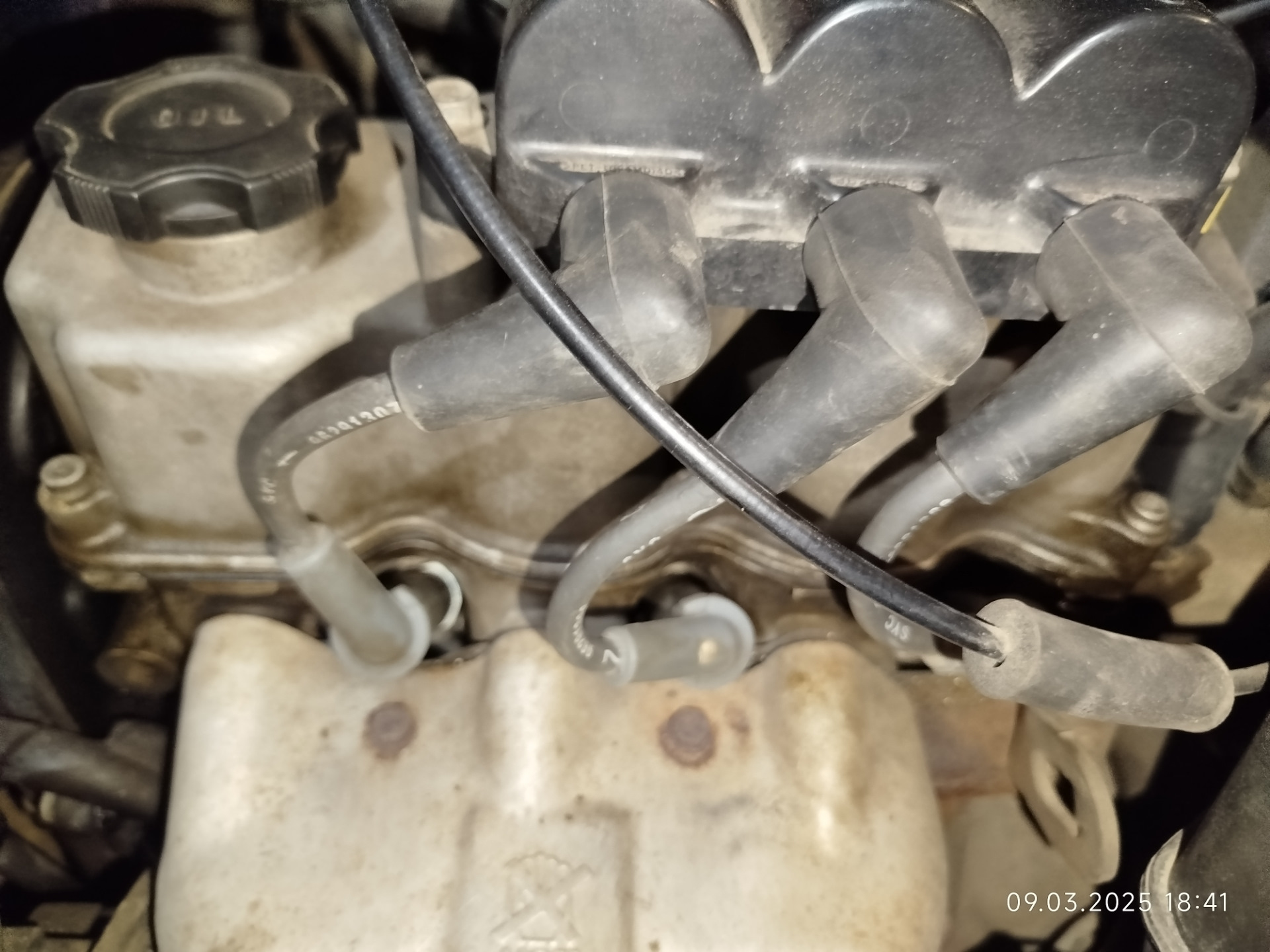

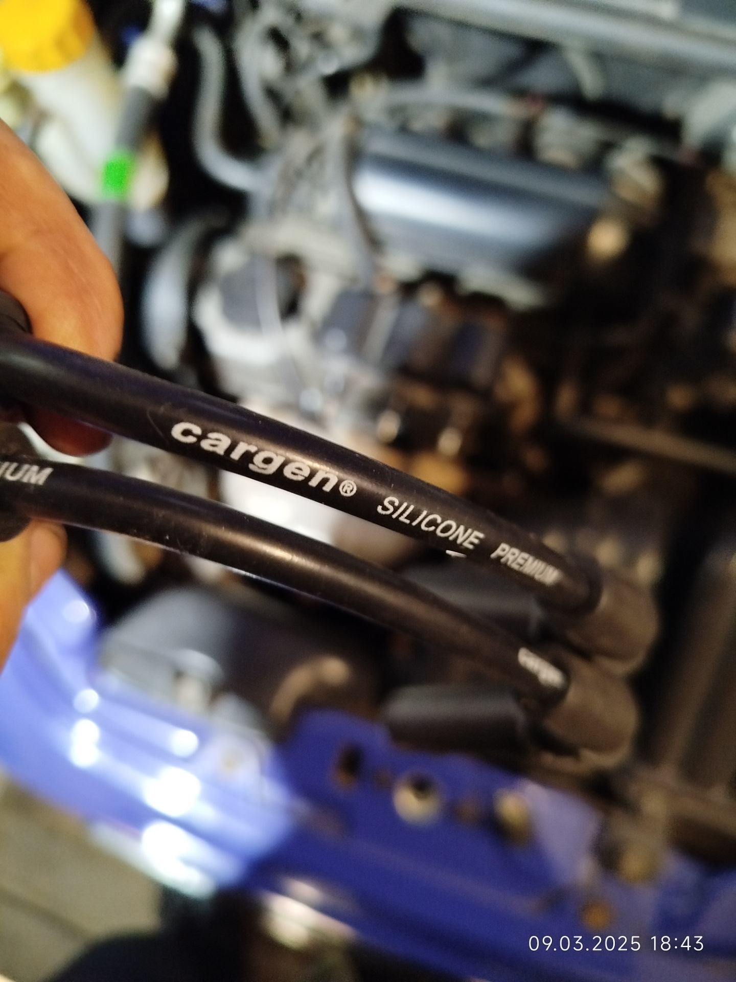

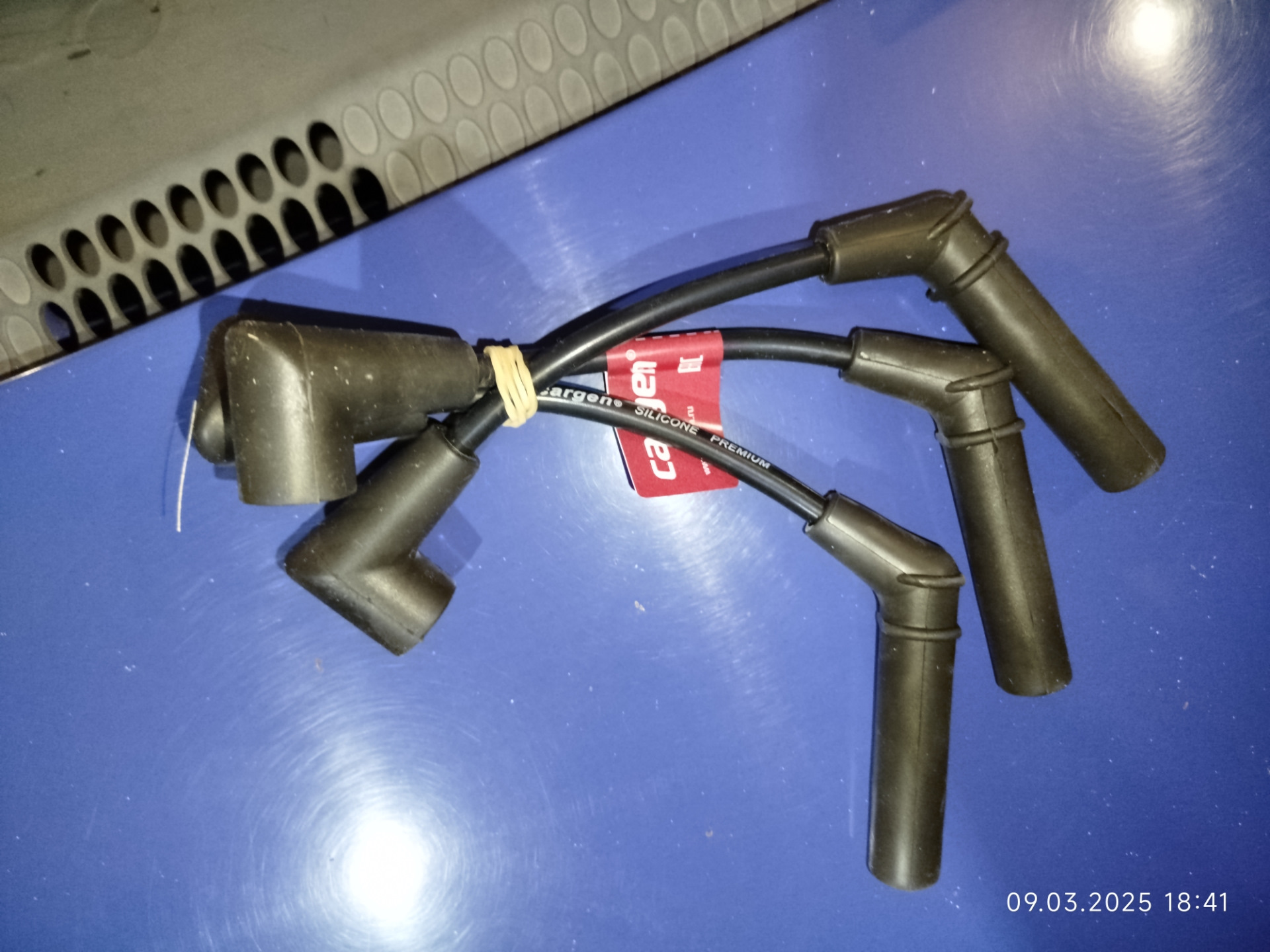

Появились непонятные потряхивание двигателя, при осмотре обнаружил пробивание 2 ВВ провода. Приобрел новые Cargen Ax-104. Замена простая, старые вытаскиваем, новые вставляем. Все стало отлично
