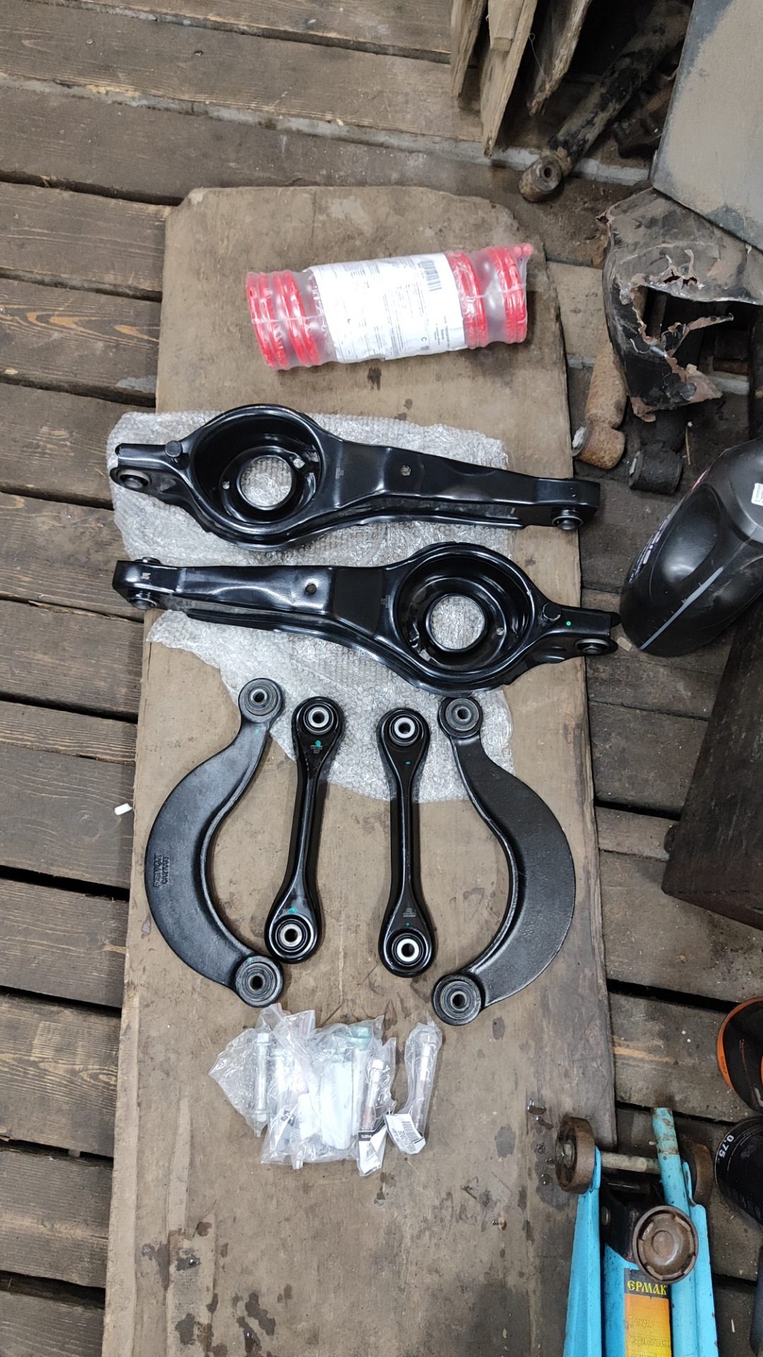

Так, ну что, начинаю рассказ. Когда машина была в малярке, я заказал:

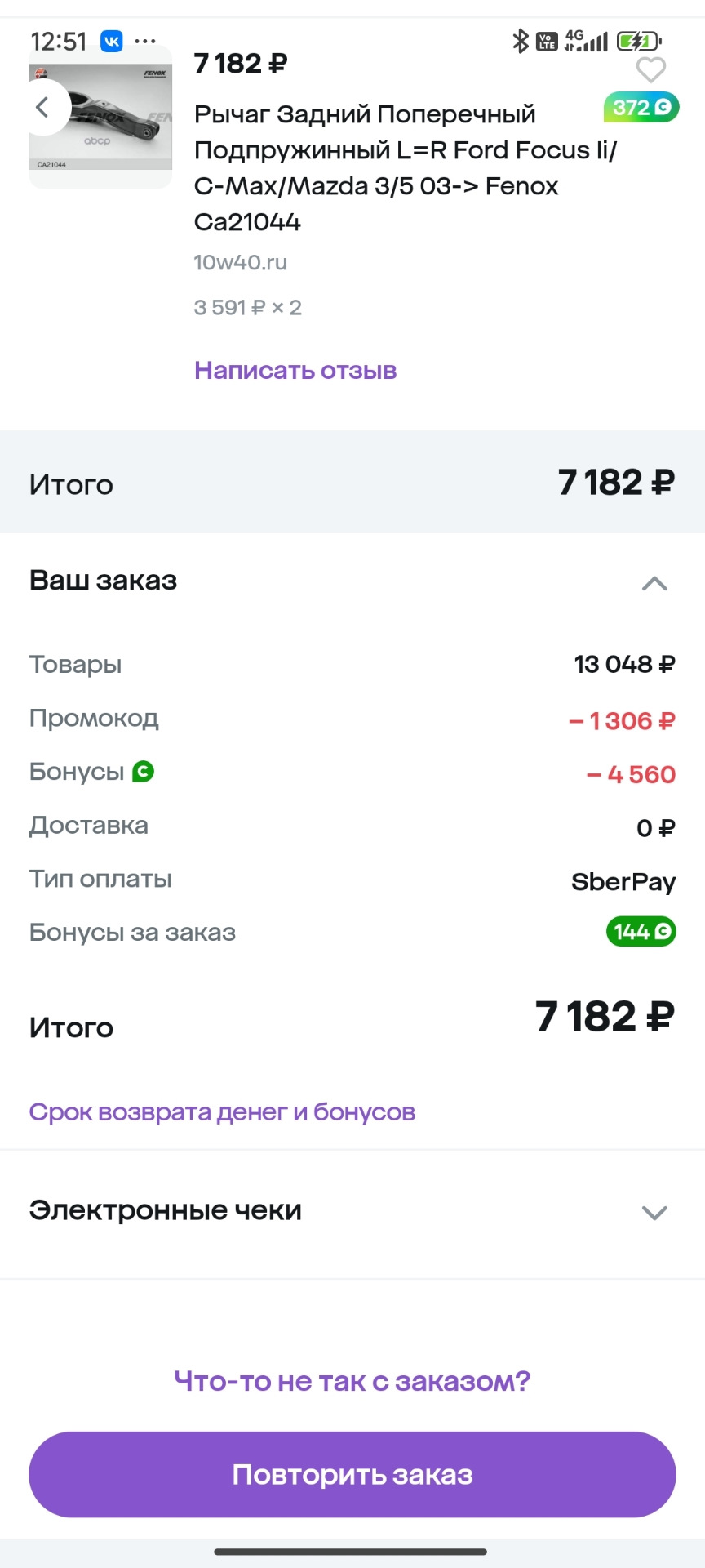

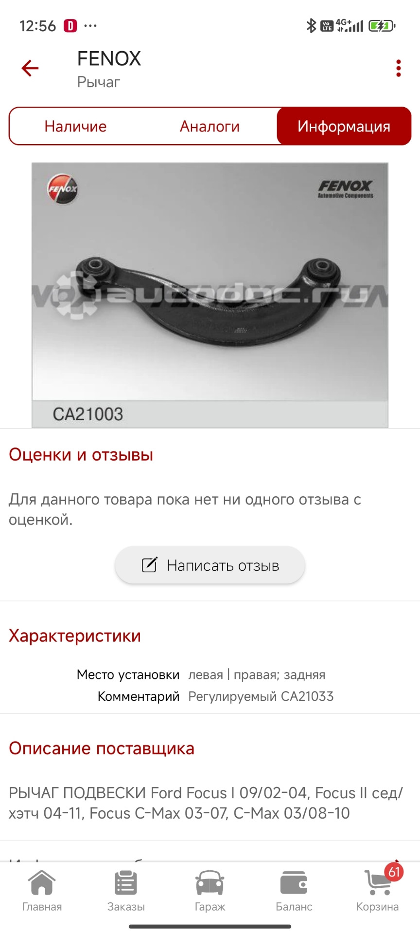

🔧 Пара подпружинных рычагов Fenox Ca21044 (они горбатые как оригинал)
🔧 Пара серповидных рычагов Fenox CA21003
🔧 Пара поперечных рычагов (в народе косточки) Fenox CA21002
🔧 Болты оригинал 10шт 9YA02120GE (потом те, что не понадобились — вернул обратно)
🔧 Пара эксцентриковых болтов BP4K2866ZB

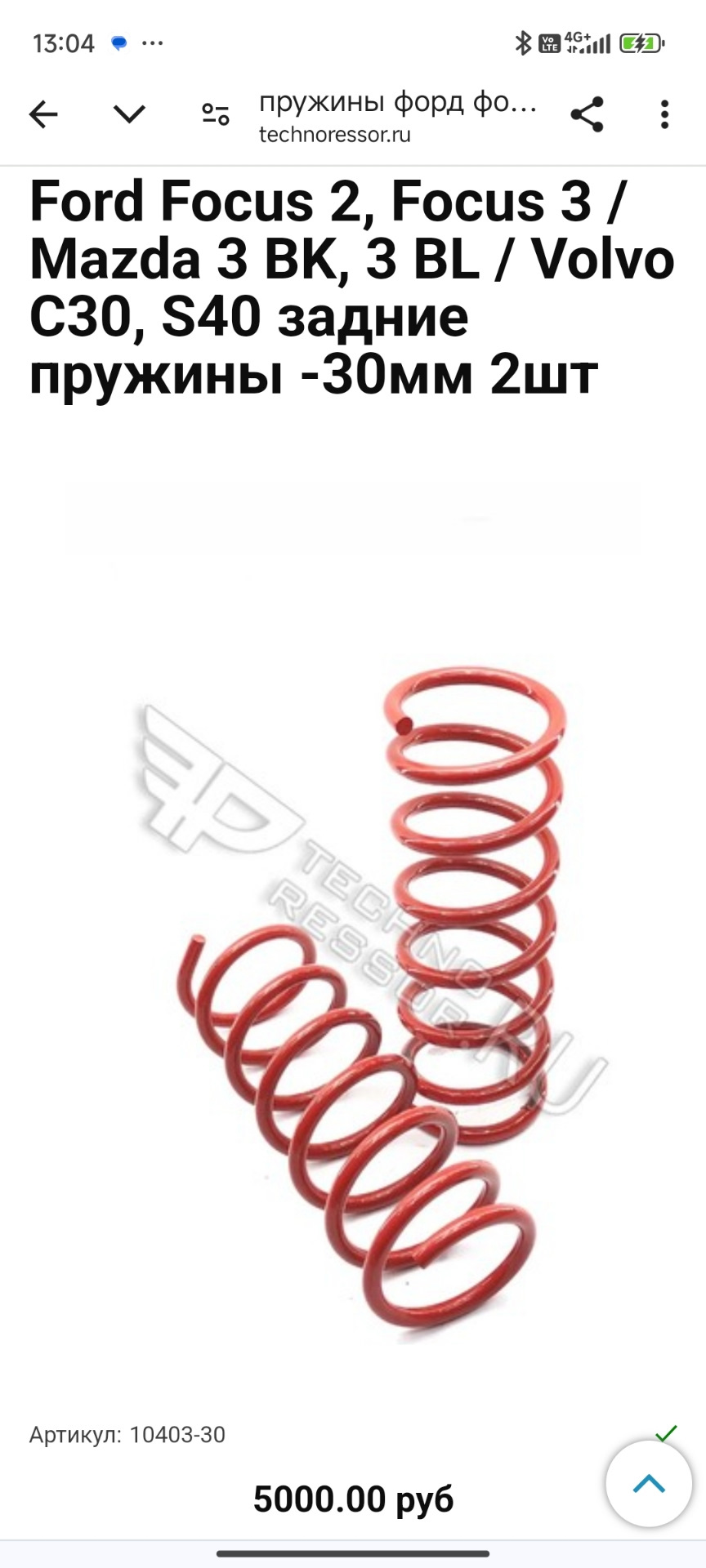

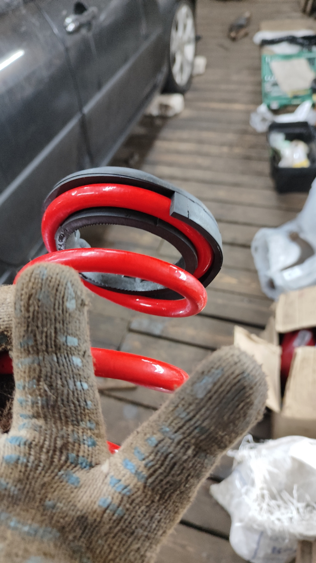

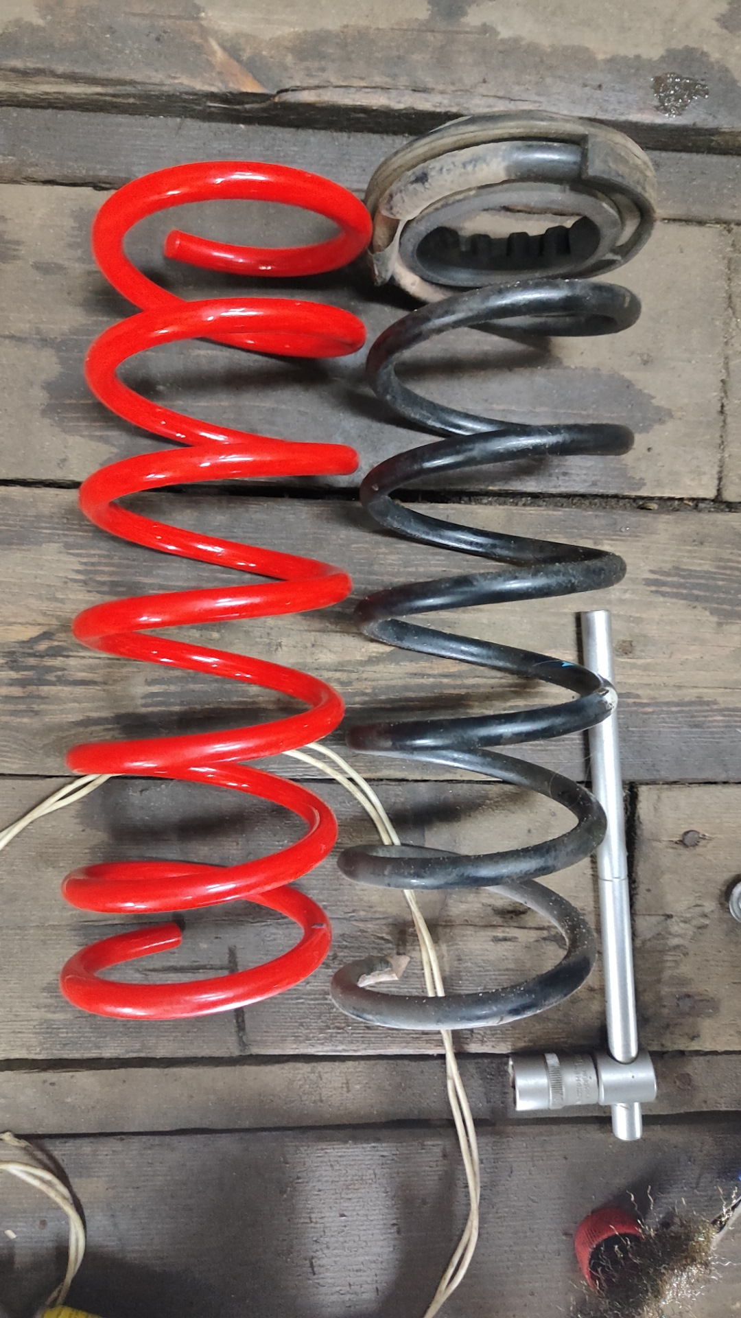

🔧 Пара пружин техноресор с заниженнием -30 с сайта technoressor.ru/product/f…zadnie-pruzhiny-30mm-2sht
выбрал с заниженнием, потому что слышал, что после ремонта задней подвески — жопа понимается, а я не хотел, что бы она поднялась как джип.

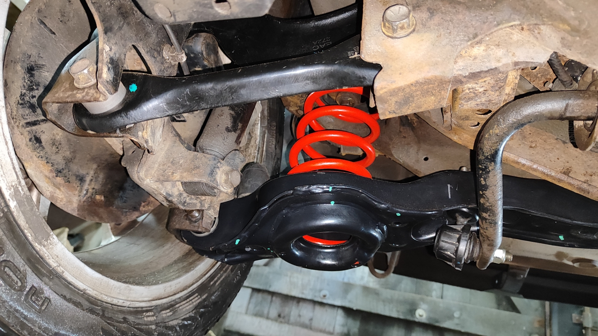

Забрал машину с малярки и договорился заехать к другу в гараж и заменить всё это дело самому. В назначенный день приехал в гараж и взялся за ремонт.

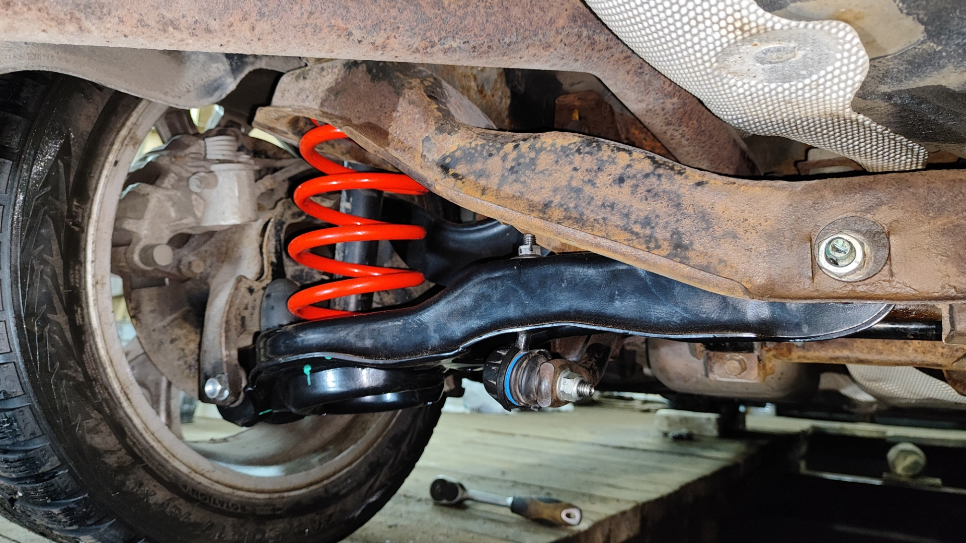

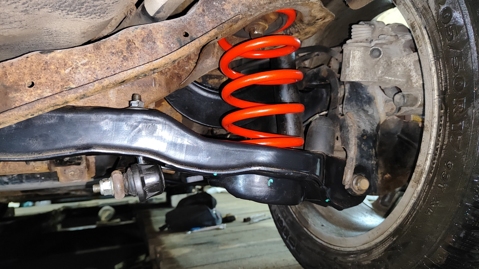

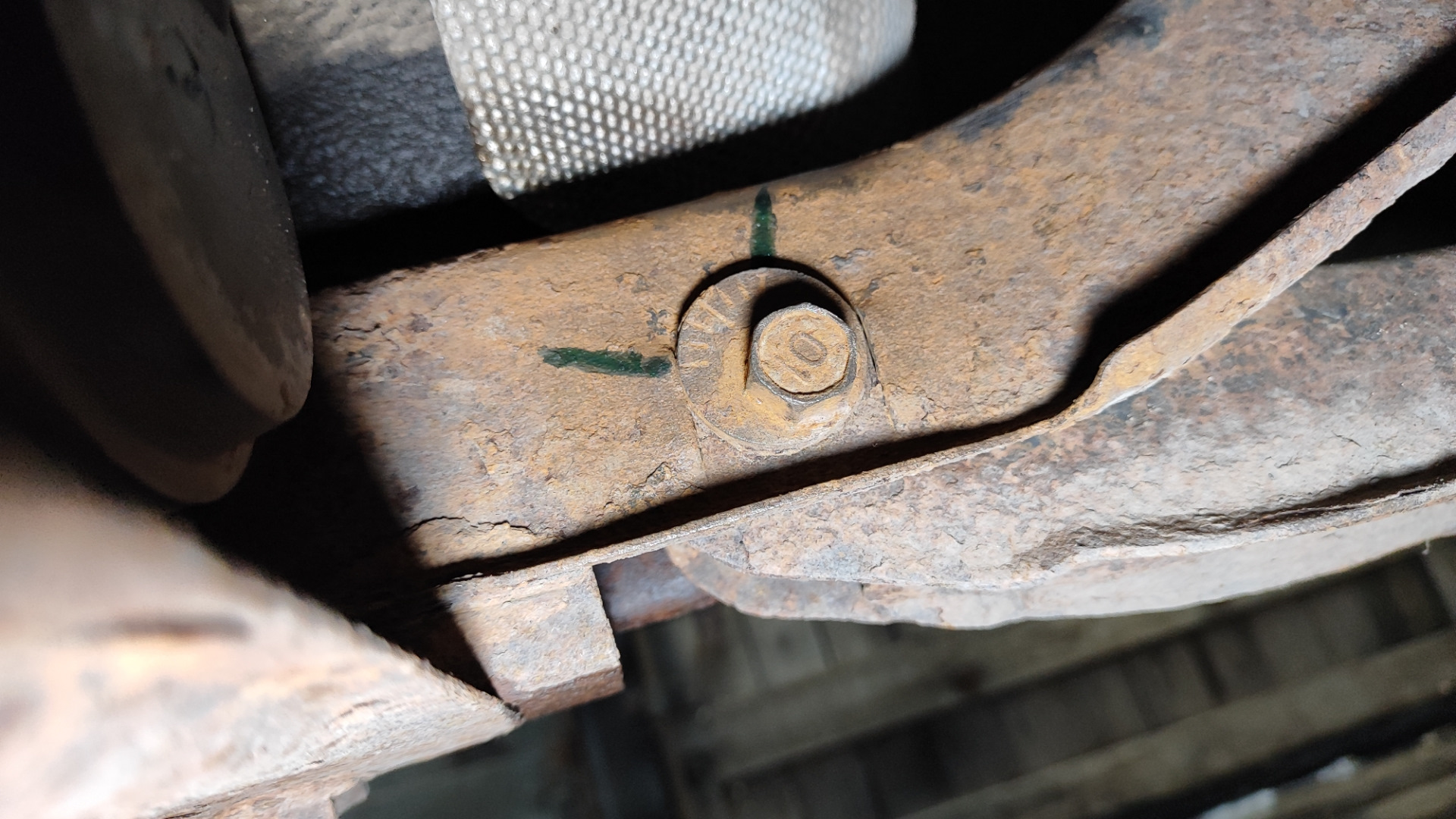

В принципе, замена задней подвески не такая и сложная как я себе представлял…На эксцентриковых болтах на шайбах есть риски. Я взял маркер и отметил, чтобы потом выставить как было и доехать на сход-развал.

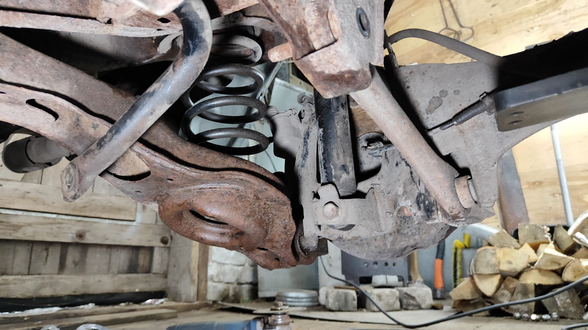

С б/у балки не смогли открутить на рычагах болты. Где-то отрезали болгаркой, а где-то нагревали горелкой и откручивали. И да, в том автосервисе «Автодонор», где мне меняли подрамник и куда я привозил новые задние стойки стабилизатора, каким то образом одну из них сломали (верхний шарик сломан и она болтается), об этом они, конечно, умолчали! Выхлопную трубу не повесили на резинки. После того, как всё открутили, я взял дрель с насадкой и зачистил подрамник. Ну, дальше прикрутили все новые рычаги и установили новые пружины (пружины размером практически один в один, как мои сломанные).
Было
Стало
После того, как всё заменили, я ехал домой 40 км и машину никуда не вело. В другой день я съездил на сход развал 3д. А мастер там делает такой умный вид, но на самом то деле, там компьютер всё показывает на экране, а он просто крутит эксцентриковые болты и там эта шайба с рисками вообще не нужна). Вообщем, заднюю ось он мне выставил, а вот на передней оси он мне сказал надо менять сайлентблок переднего рычага и не смог открутить рулевые тяги. Последний раз сход развал я делал лет 5 назад и ничего, ездил все это время нормально и резину не стерло). Его я все таки послушал и заказал запчасти. Позже будет запись и про это.

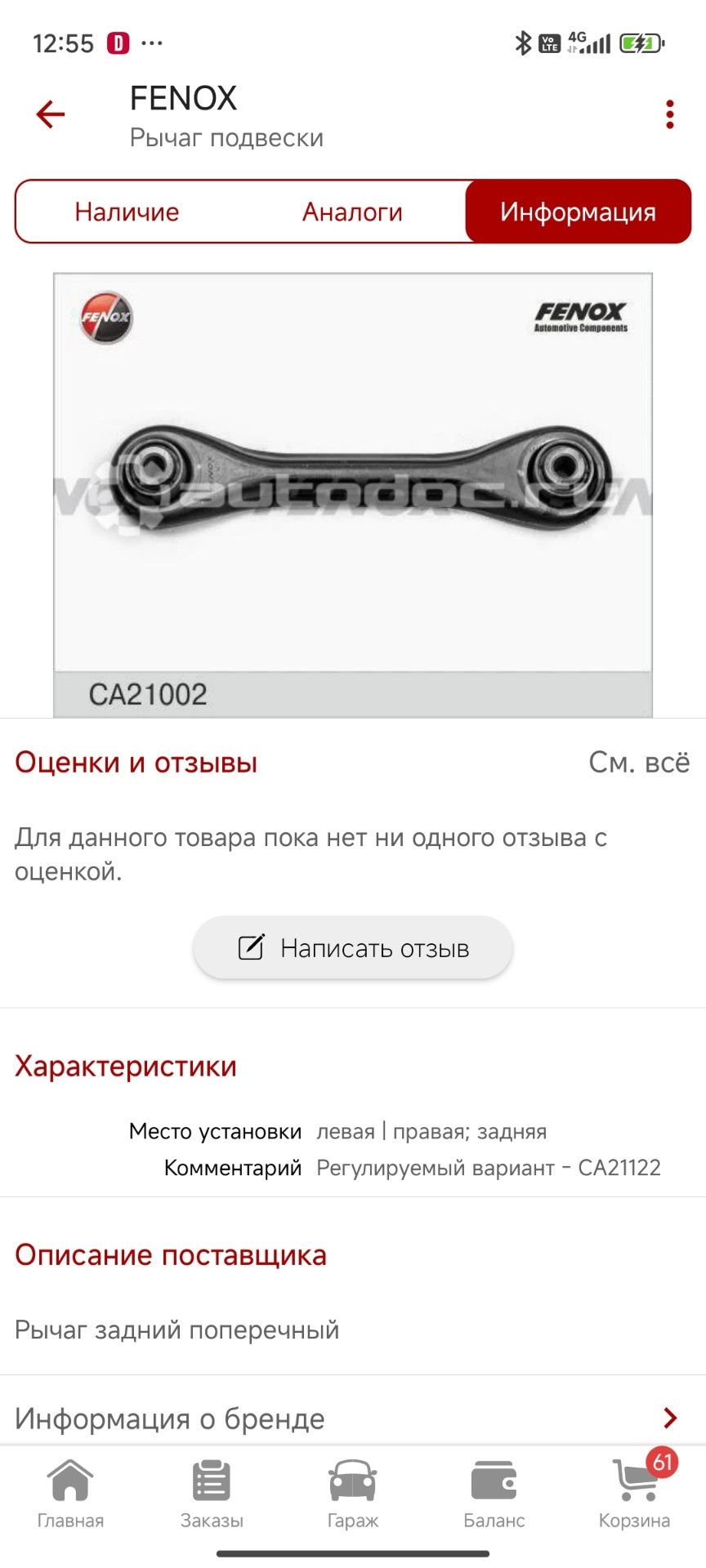

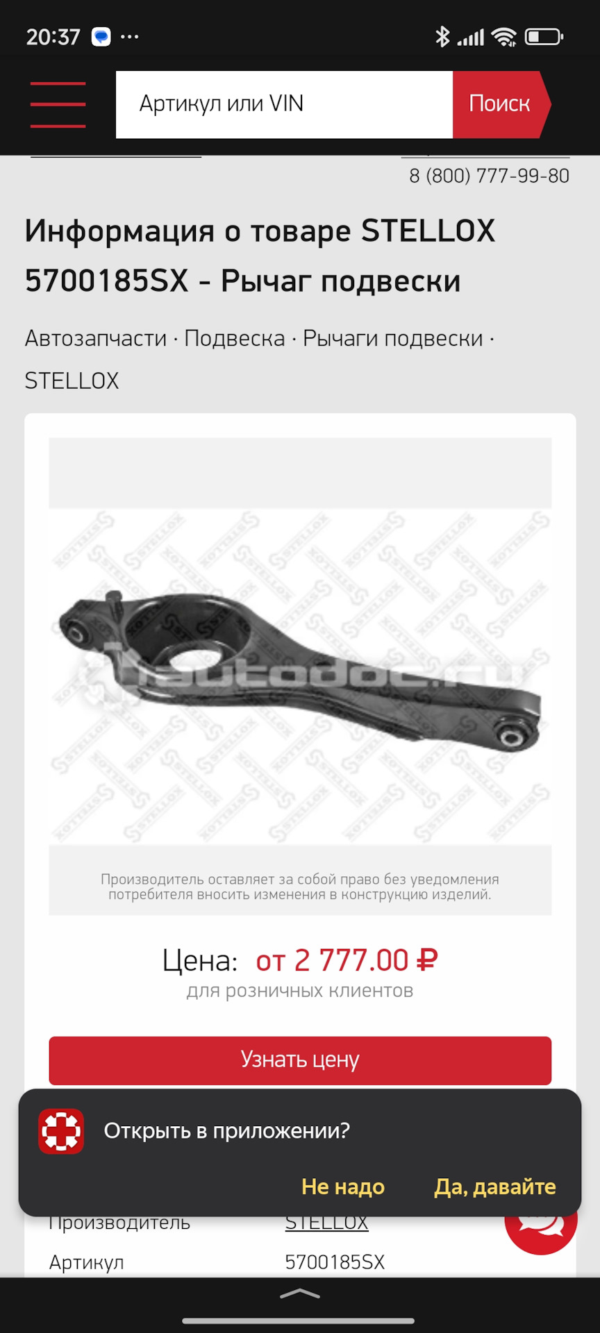

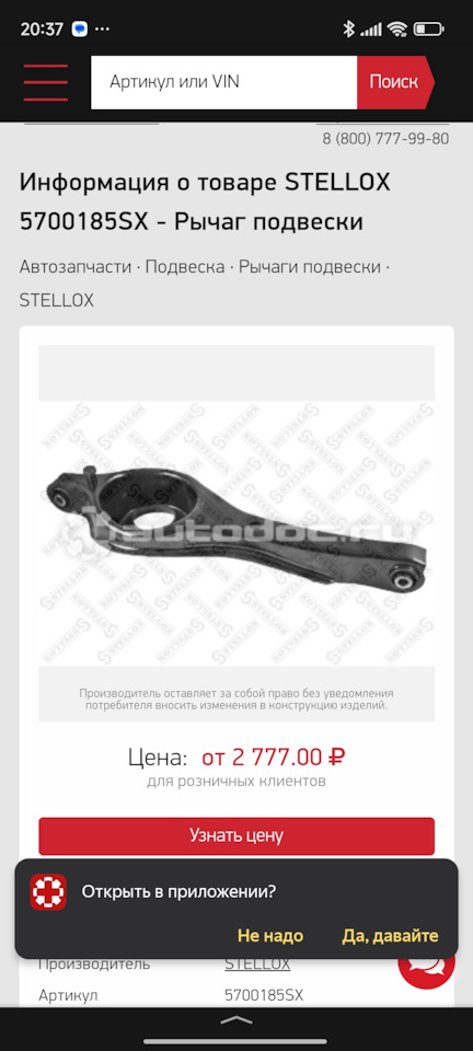

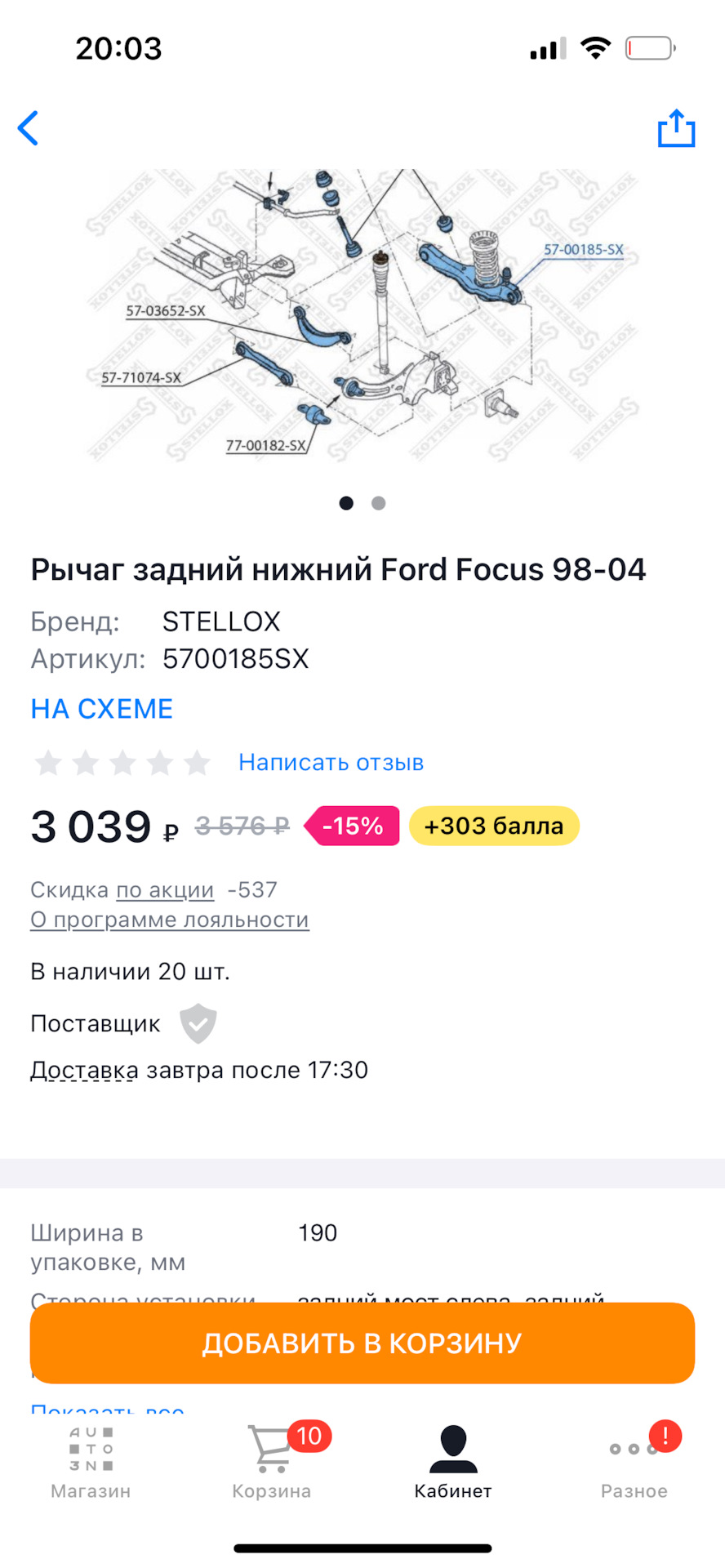

офигеть цена на подпружинные, мы в наличии такие по 3000 держим!
Блин да ладно 😦 Евгений где ты раньше был 😂. Надо было тебе позвонить, что то не подумал 😕
😂 что лучше?
Лучше оригинальный рычаг. Сайленты в оригинал тоже долго не живут, но в целом, dip5, конечно прав.
joker3501
Где купить за 3к можно? Куда деньги переводить?
закажите лучше в своем регионе!у нас розничный магазин, можно конечно отправку придумать но зачем!
Pennywaize
Да где угодно собственно: вот спб
Он прямой, нам такой не надо
Ну я не перепроверял, можно еще глянуть других брендов

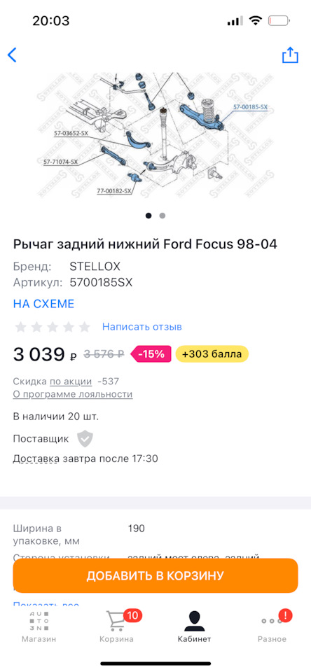

Pennywaize
В общем фенокс и ему подобные около 3500, не вижу препятствий в покупке китайских рычагов😀
Как и на скринах тут в общем то
Дороже сайлентблоки перепресовать 😂
