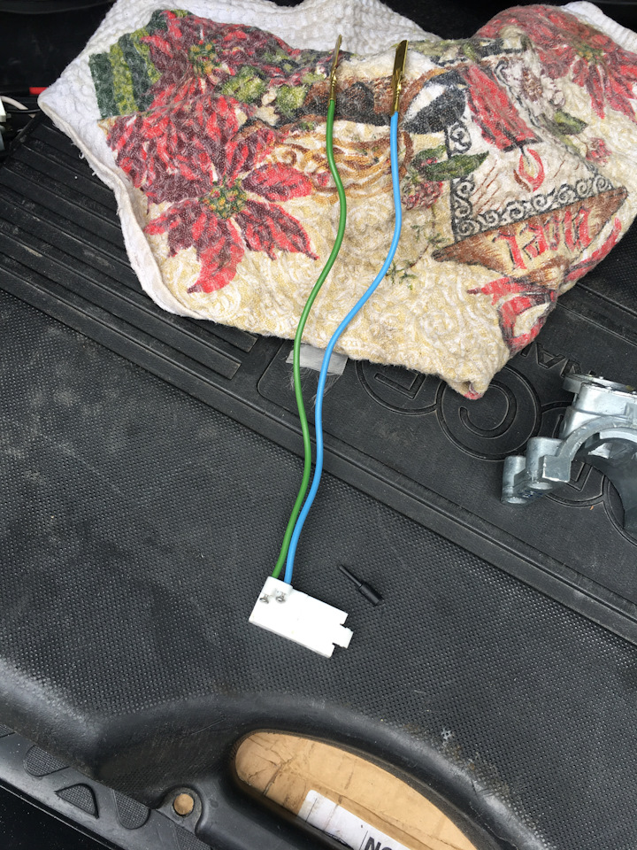

В автомагазине была приобретена контактная группа ваз 2110, цена 270р. Причем про контактную группу это мне посоветовал продавец, потому как я знал, что отдельно микриков не бывает, а покупать замок за 800р. я не хотел. Вот она-
Итак, у нас есть контактная группа с микриком, но нет толкателя. Это не проблема, элементарно сделать самому, но хочу сразу предупредить, что делать толкатель нужно только из диэлектрических материалов, потому как микровыключатель устроен так, что его пластина, на которую нажимает толкатель, сама является контактом, поэтому будет к.з.

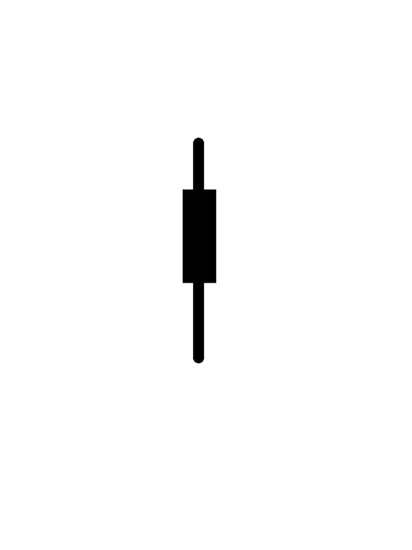

К сожалению фото у меня нет-(, но я сделал толкатель из пластикового цилиндрика нужного диаметра и пластикового штырька. Схематично это выглядит так-
верх и низ штырька подрезается по месту, а цилиндрик нужен для того, чтобы штырек был отцентрирован в замке и ходил только в одной плоскости.

Как вы знаете, то в замке зажигания используются специальные болты, при закручивании которых, при достижении определенного усилия, головка болта отламывается. У меня было три целых болта и один с отломанной. Если у вас головки отломаны, то берете небольшое зубильце и легкими ударами молотка пытаетесь отвернуть болты. Поверьте, это займет у вас 5 минут, главное стронуть болт, а дальше руками открутите. Далее снимаете замок с рулевой колонки и отсоединяете фишку питания и фишку иммобилайзера. Замок у вас в руках. Вставляете в него микровыключатель. Встанет он только в одном положении, зацепившись фиксирующим язычком за корпус замка. С обратной стороны замка есть три винта под крестовую отвертку, откручиваем их и половиним замок. Эту процедуру проделывайте аккуратно, там есть пару шариков с пружинками, не потеряйте. Просто снимите нижнюю часть замка не вытягивая внутренности, тогда все останется на месте. Посередине вы увидете отверстие, вот туда и нужно установить толкатель. Устанавливаете и пытаетесь соединить две половинки замка, скорее всего он не соединится до конца потому как вы не угадали с размером толкателя. Подрезаете его по чуть-чуть, добиваясь того чтобы замок собрался, а при вставке ключа в него срабатывал бы микрик. На самом деле, дел на пол-минуты, дольше писать чем сделать. Собираете замок, ставите обратно. В итоге у вас замок микриком и фишкой от него. Посколько микрик-это слаботочный выключатель, то вся нагрузка которую он подключает, должна коммутироваться через реле.
Что имеем- Вставили ключ в замок, микрик сработал, через реле включилась магнитола. Вытащили ключ, магнитола отключилась. Этот режим можно использовать не только для магнитолы, а так же для любых устройств, которые по вашему мнению должны работать только при наличии ключа в замке.
