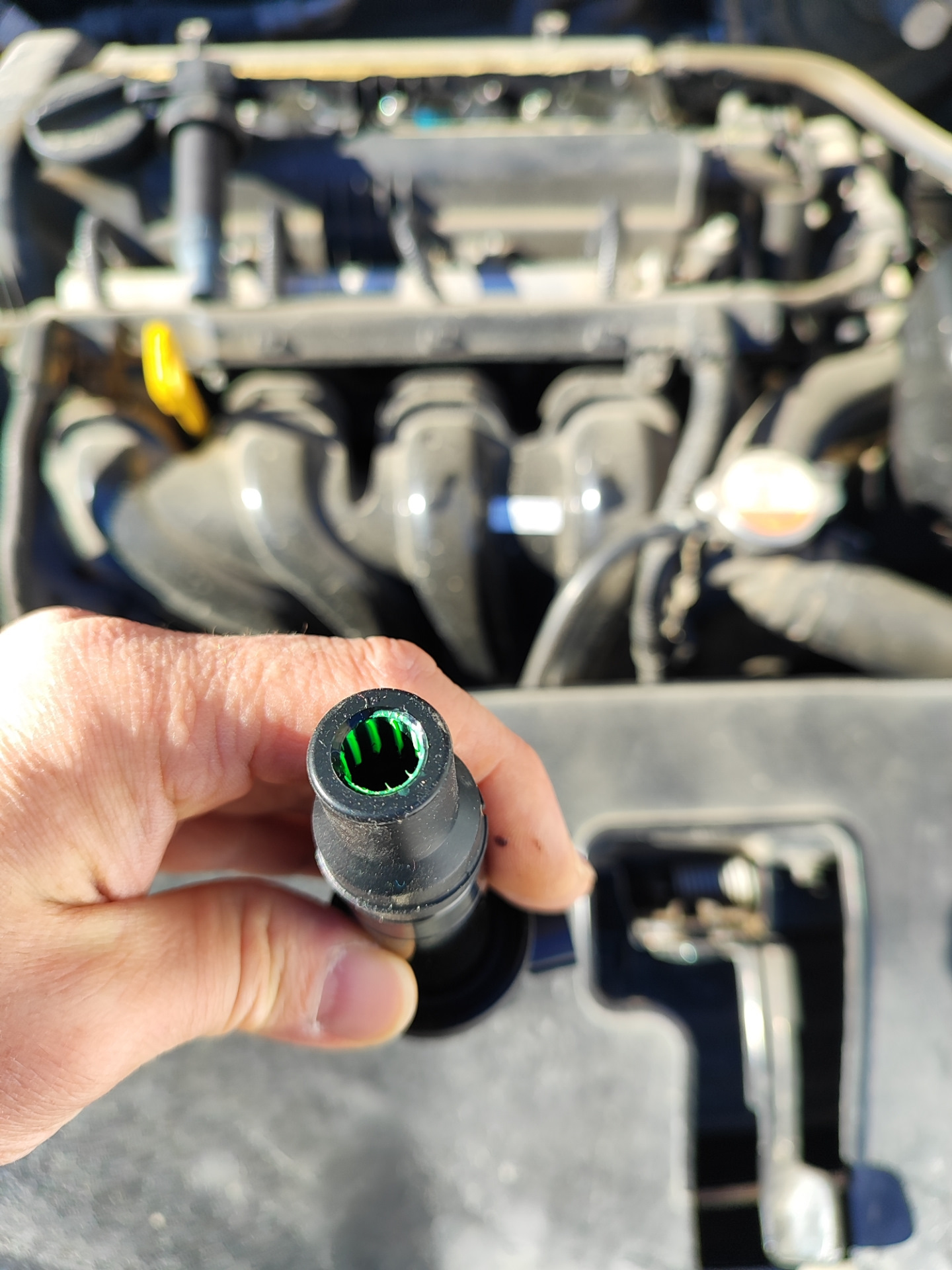

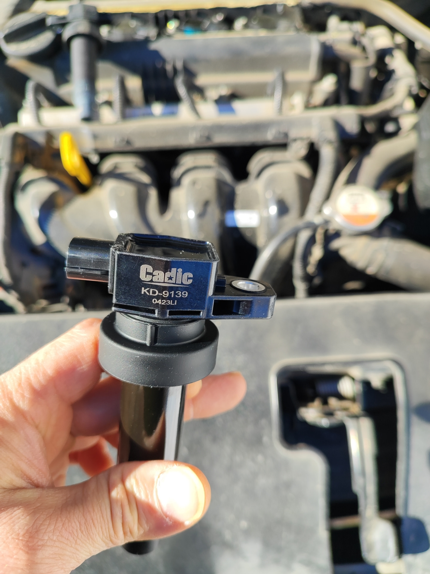

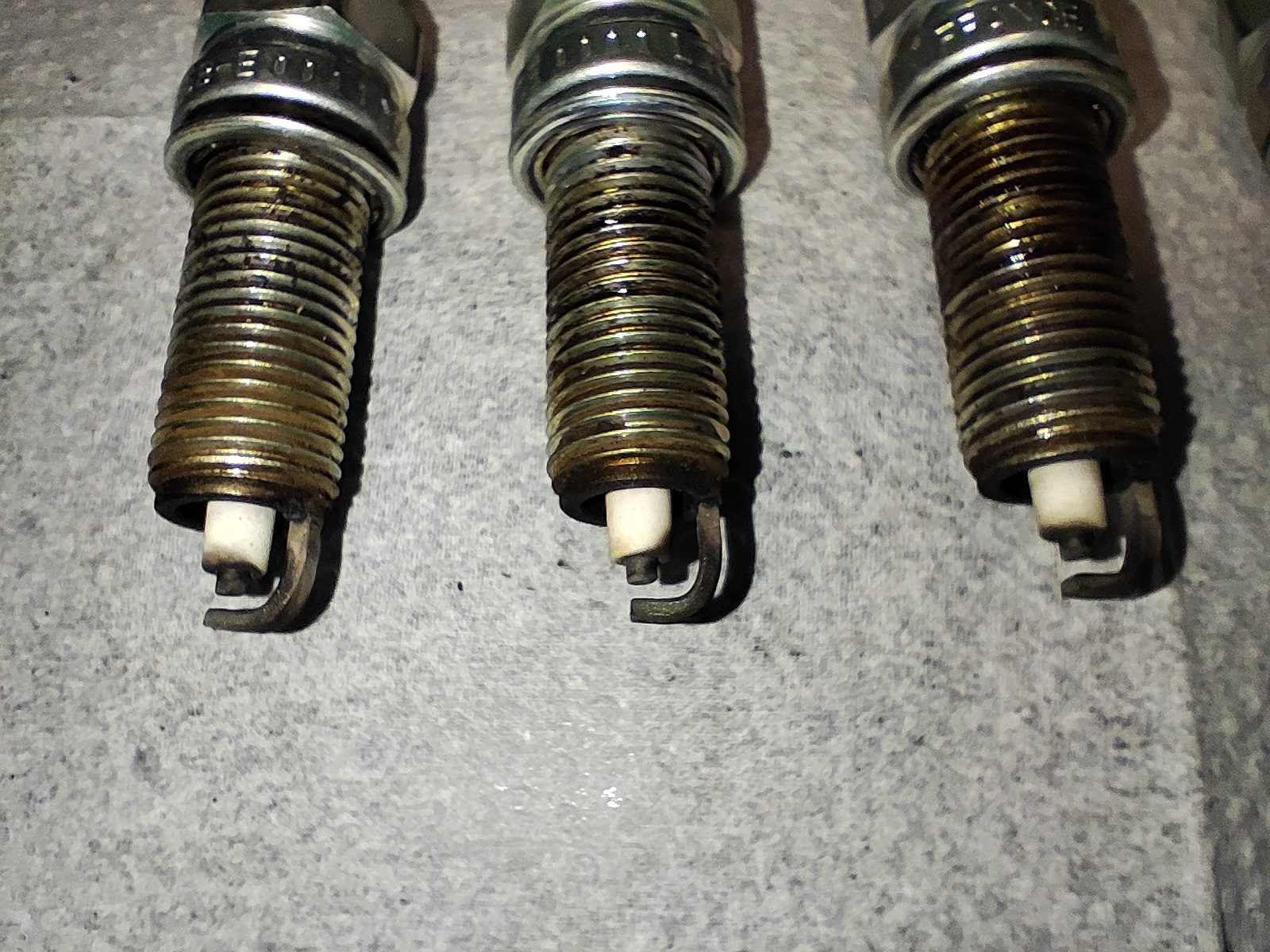

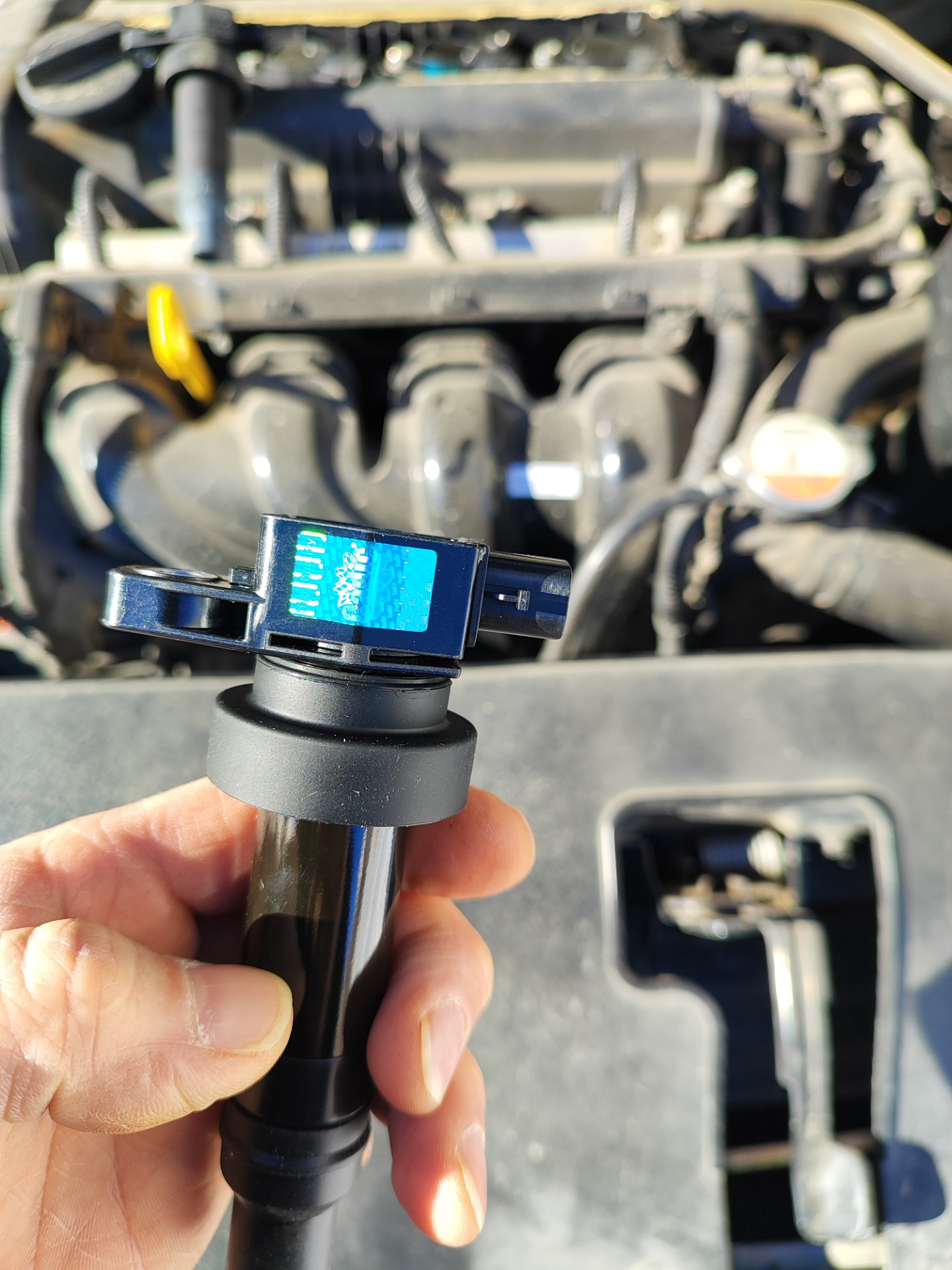

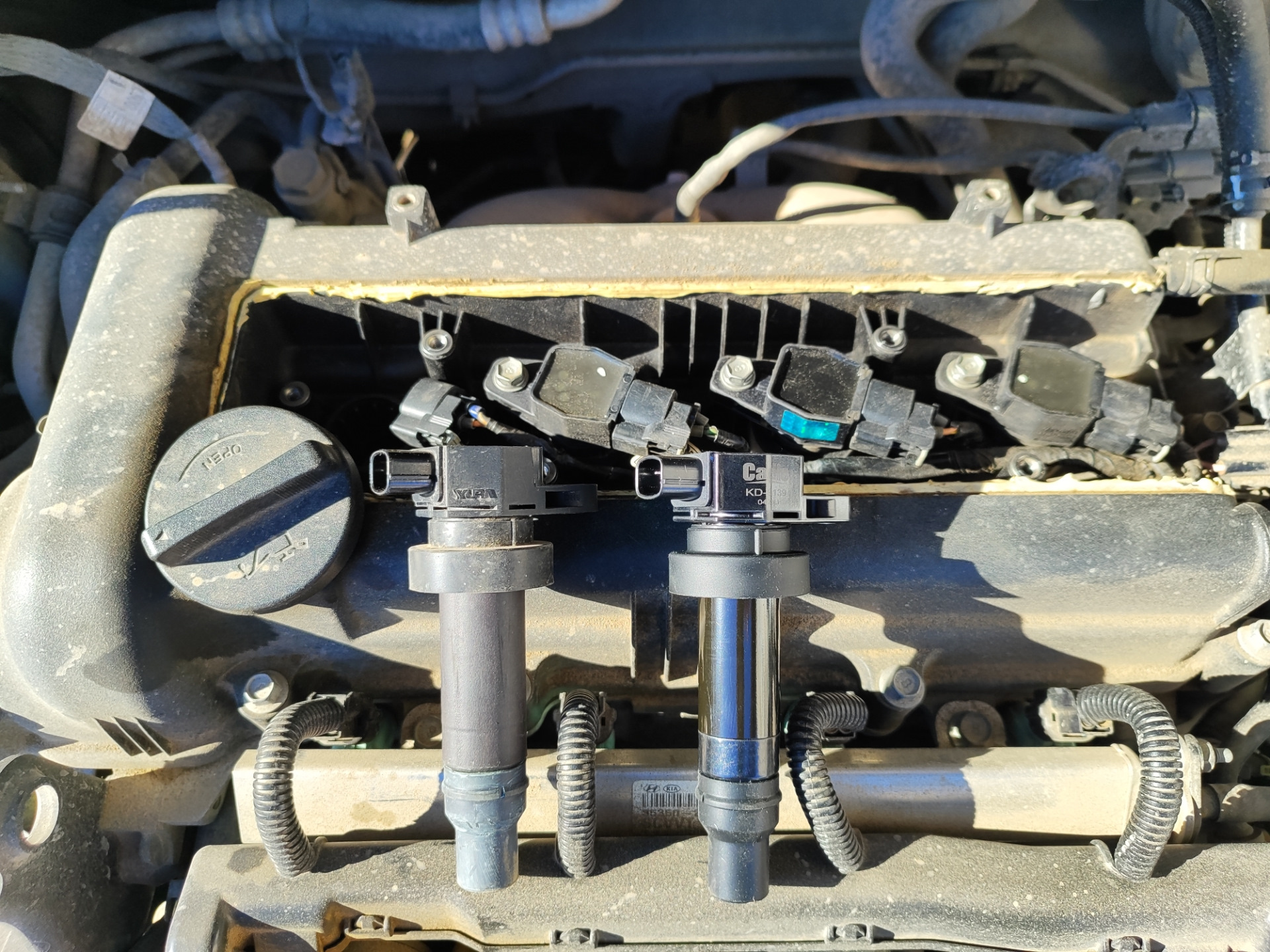

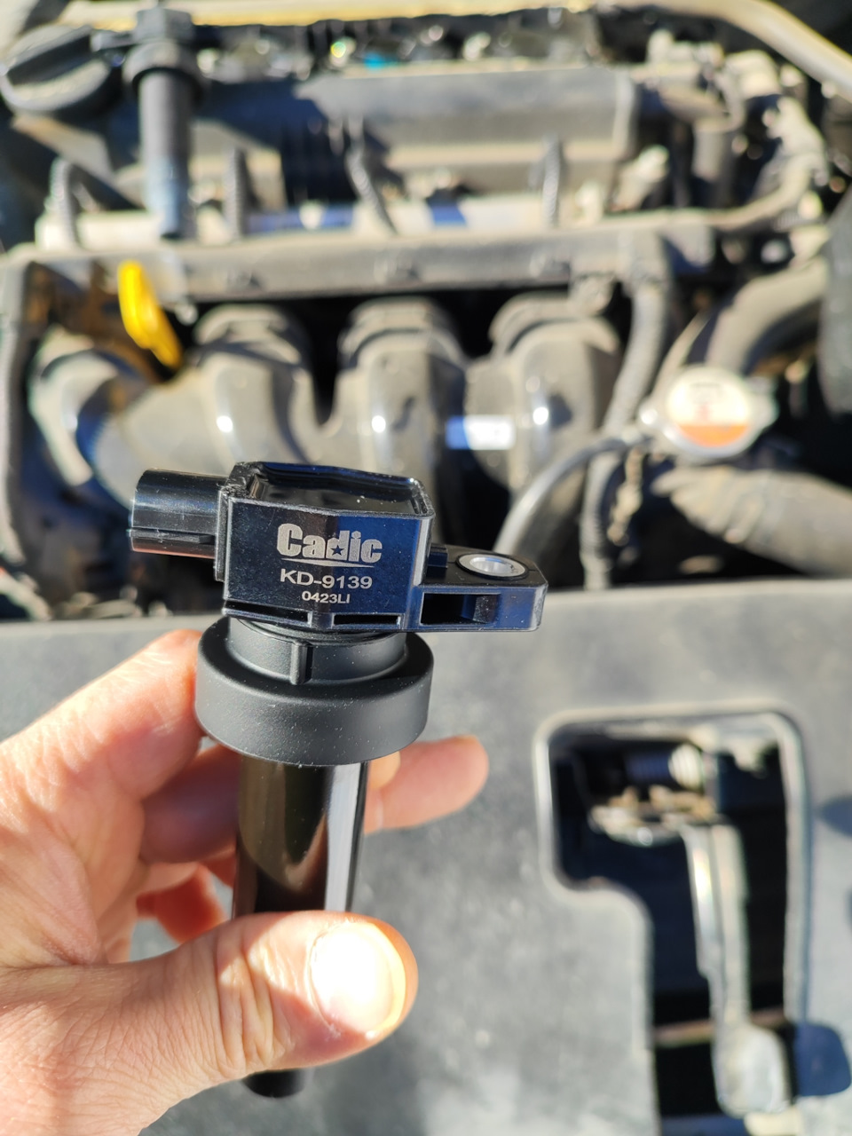

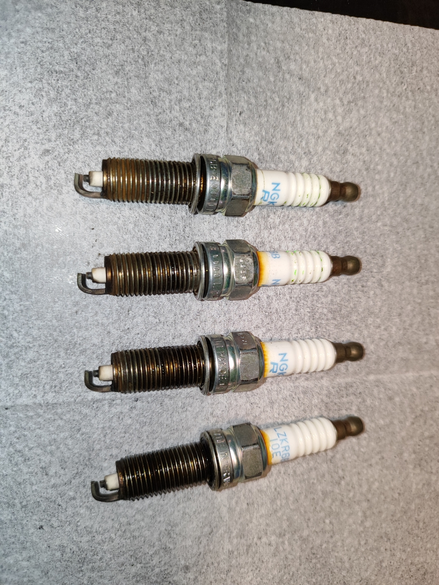

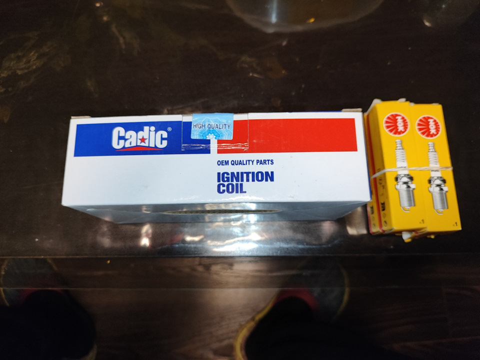

Приветствую всех. Перестала работать катушка зажигания, ОВД показало ошибку 4 цилиндра. Перестановкой катушек местами, выяснил что катушка покинула чат, а не свеча. В запасе была катушка Cadic kd-9139 и свечи NGK. Как поменял, двигатель стал работать ровно.
Запчасти на фото: KD9139

5.86 и первичная 1.5
можете сделать замеры сопротивления данной катушки пока она новая?
А надо ли.
Кадик норм
но всеже очень интересно для сравнения с другими. Норм не норм не знаю. Спортивный интерес.
Лежит тож в запас…в запаяном пакете))).
Razum46
Если время будет постараюсь.
