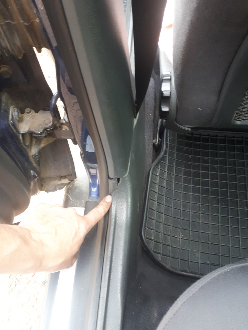

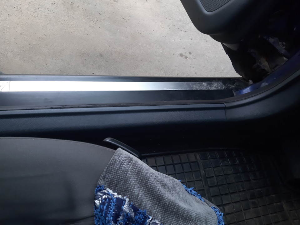

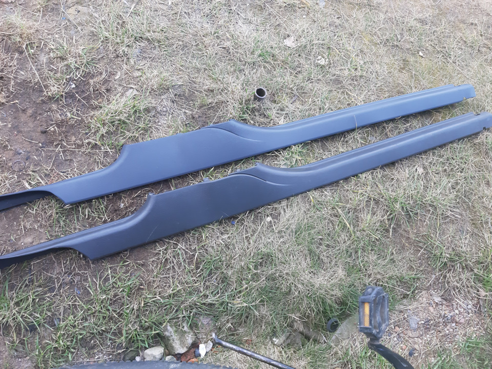

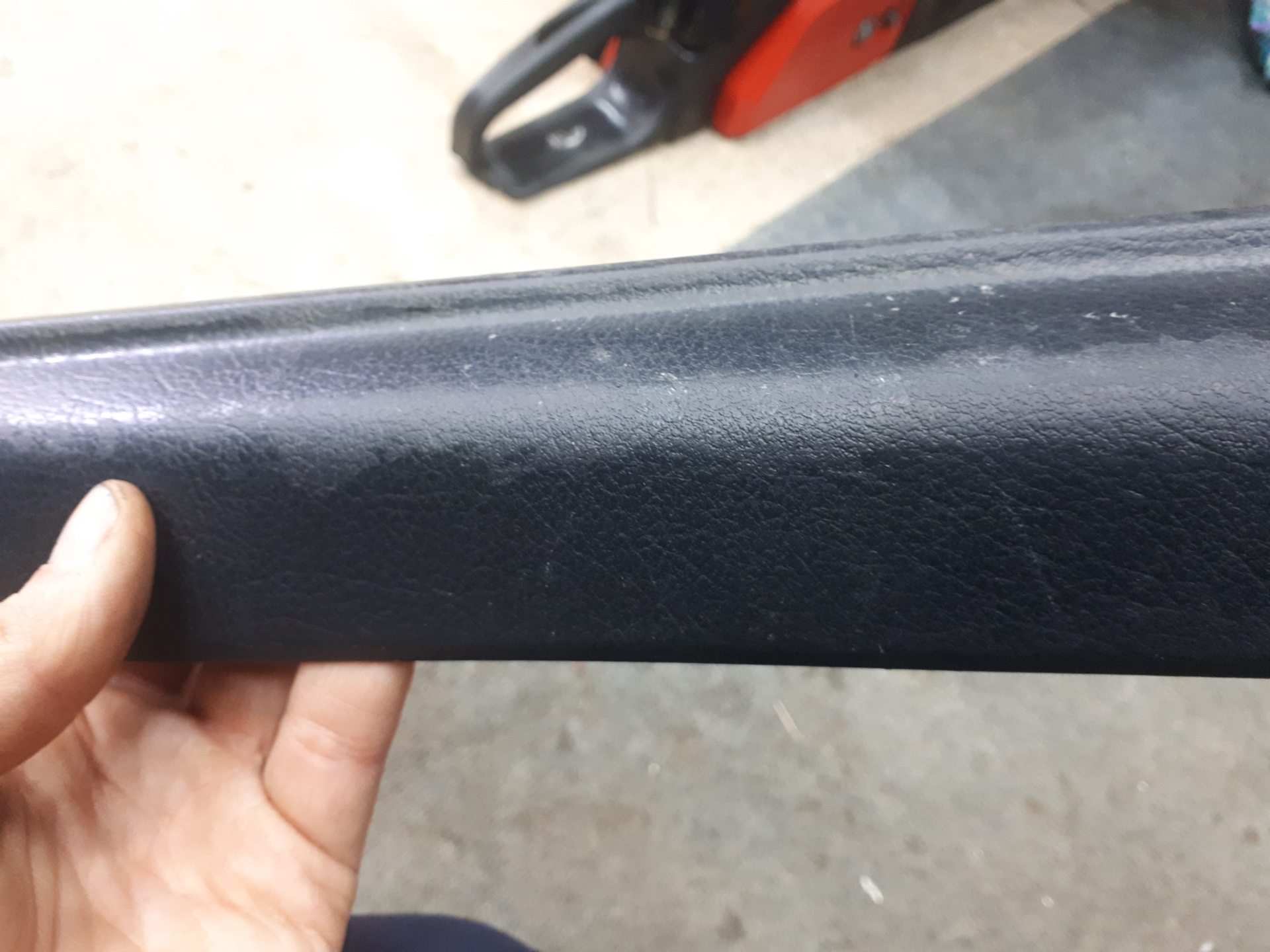

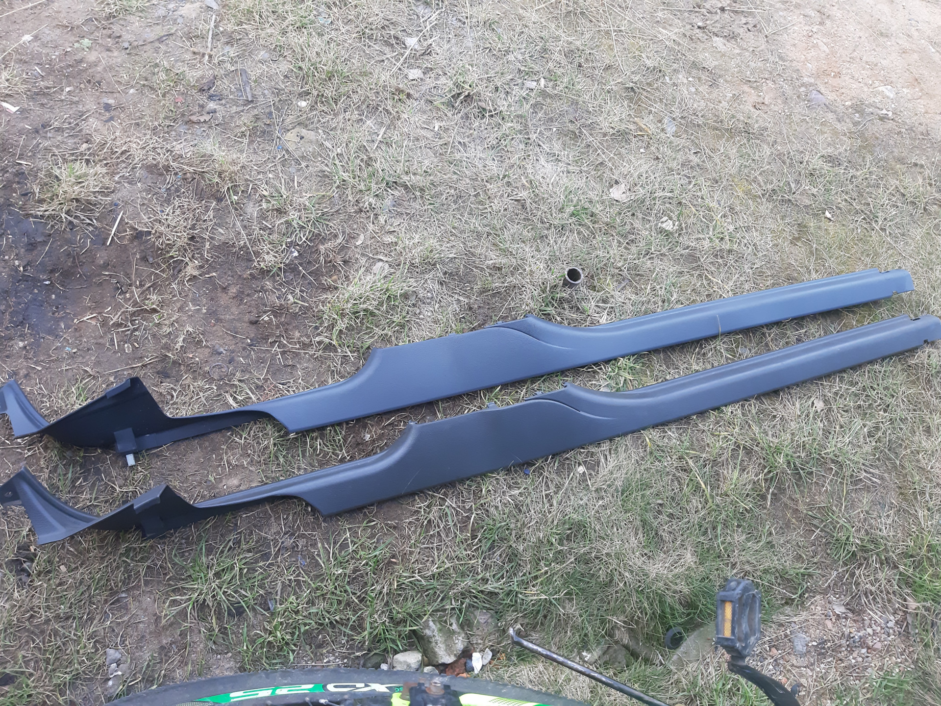

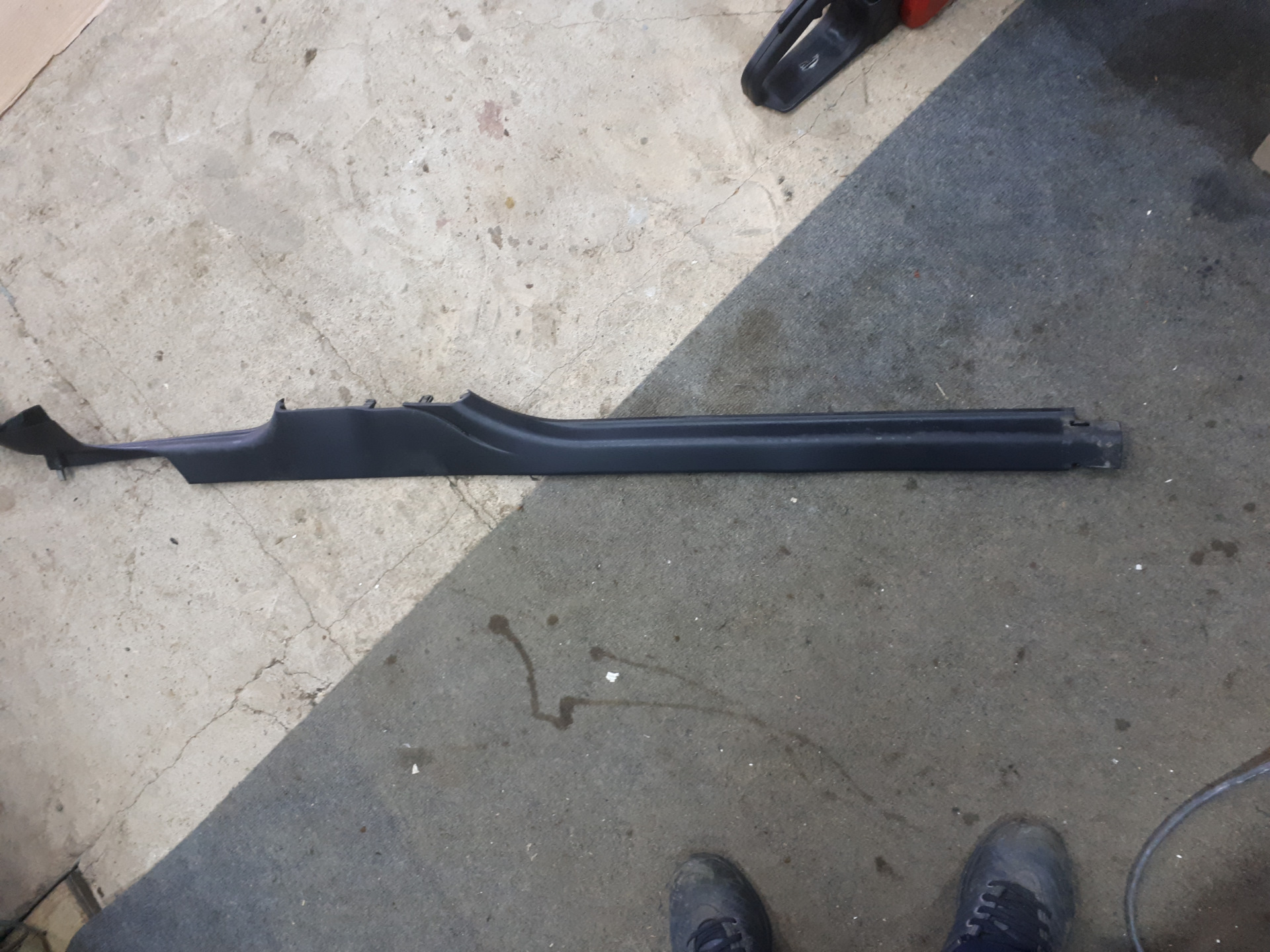

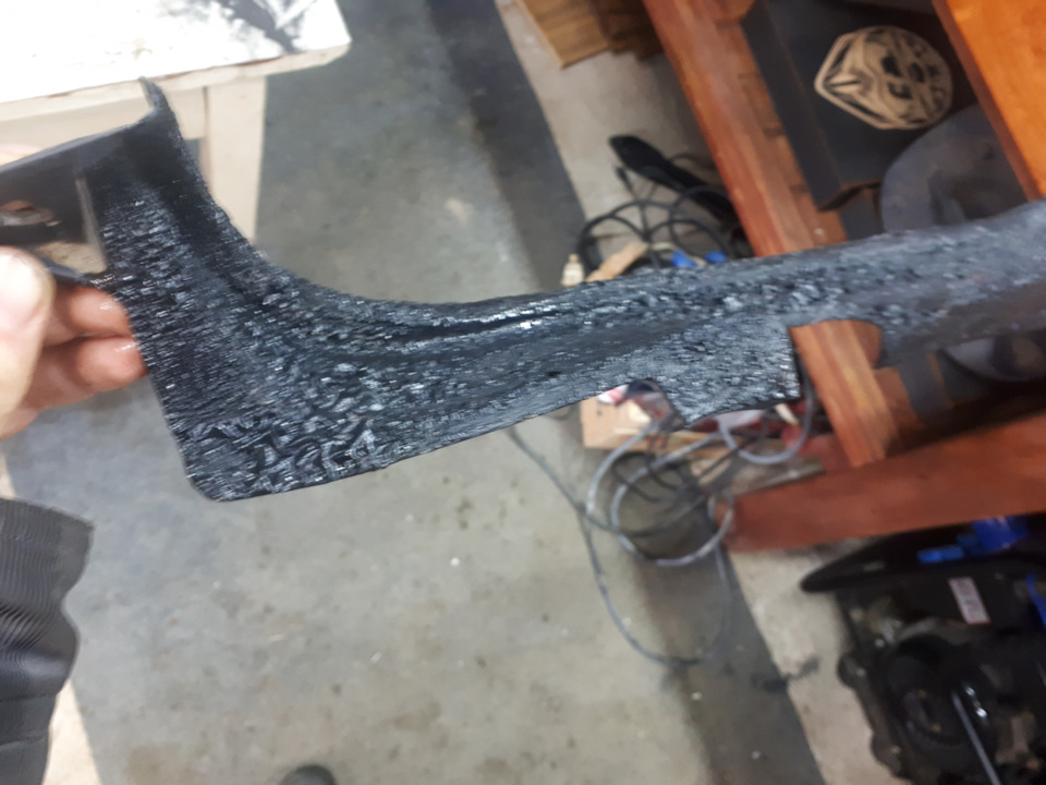

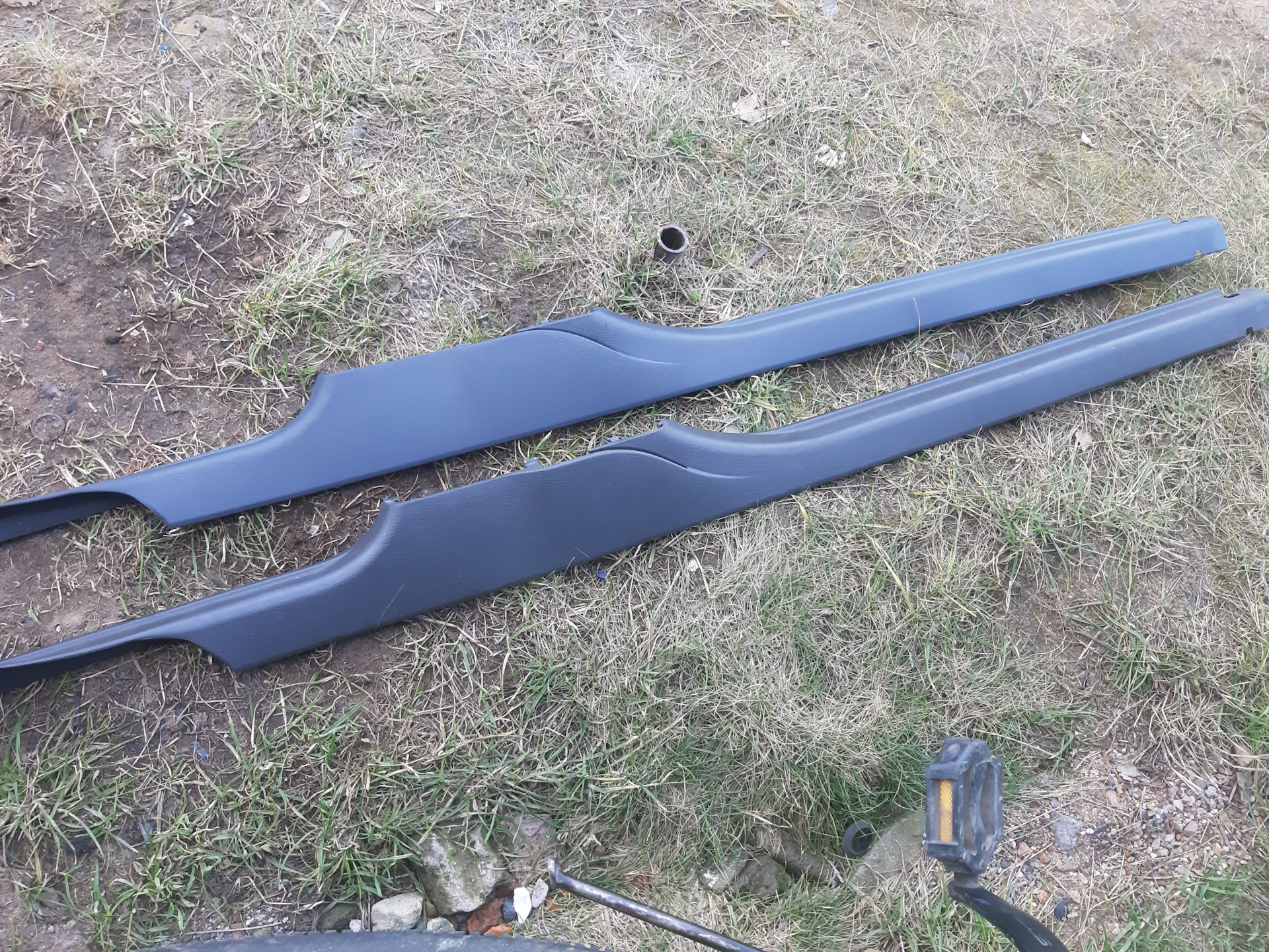

Продолжение эпопеи с ваговским дермопластиком. В этот раз улыбнулась удача найти целый порожек аж в Росии, т.к. у нас в Беларуси они хоть и чаще встречаются, но целых мне не попадалось, т.к. с Европы металлокомплекты везут распилы и только переднюю часть, пластик выбрасываеться еще в европе, а местные разборки- ушатайки после дтп всегда с мертвым пластиком-привет качеству ауди! Благо хоть за 2 года хоть один целый порожек удалось найти, хоть и не в цвет. Он какогото черного или темно серого цвета.Но не беда-мы пацаны рукастые.в первую очередь избавляемся от soft-touch покрытия. Я перепробовал множество методик, но лучше всего мне понравилась моя методика снятия с помощью смывки краски и покрытие на глазах вскипает, при этом фактура пластика не теряется в отличии от хороших растворителей. Далее проходим все праймером по пластику, грунтуем и красим в серый цвет. В тон чуток не попал, но это все же лучше, чем сломаный порожек!

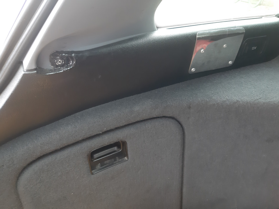

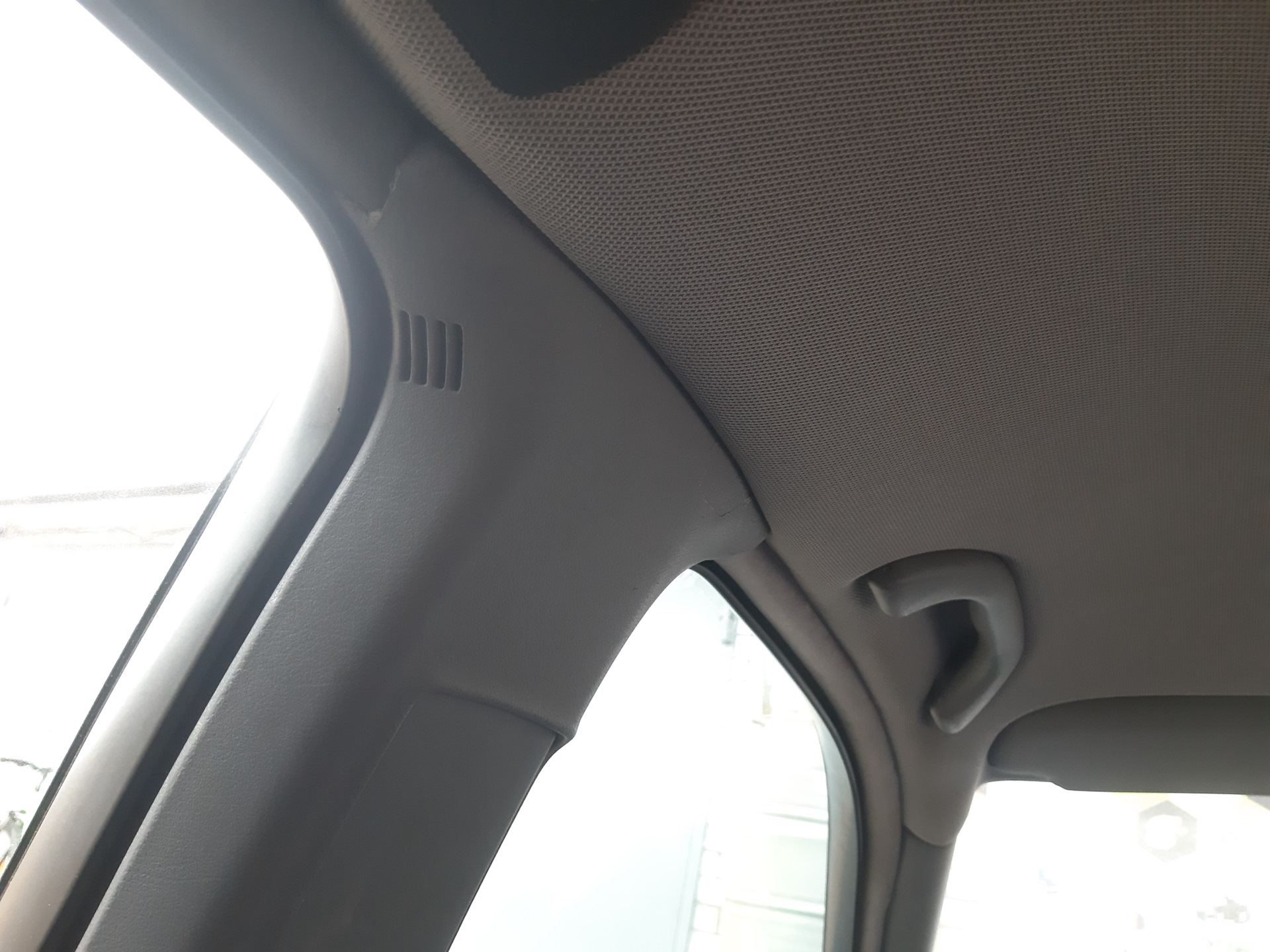

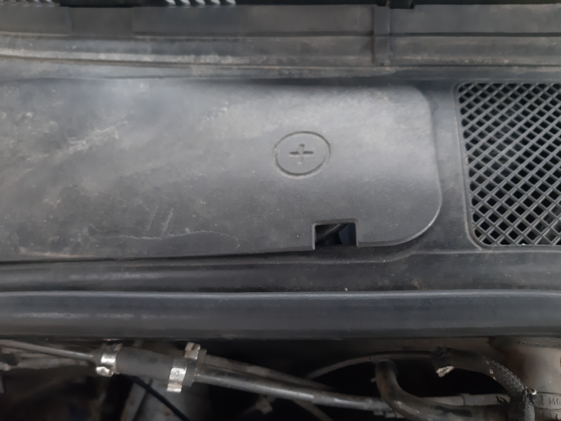

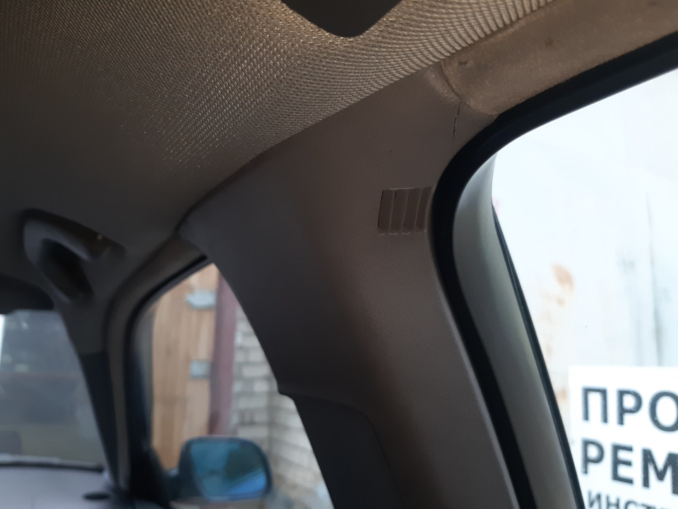

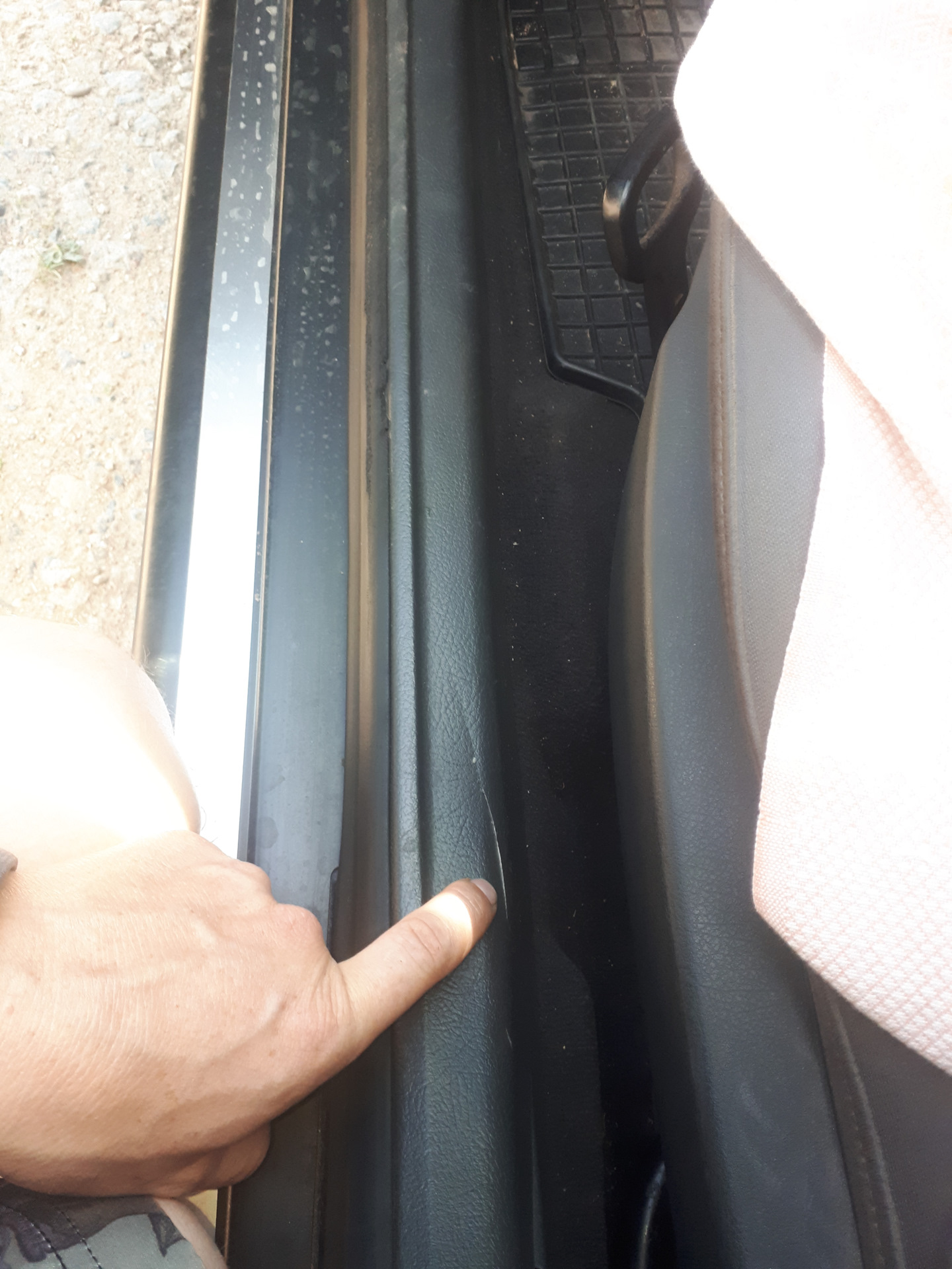

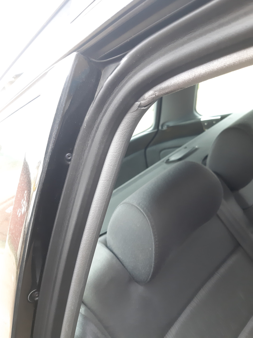

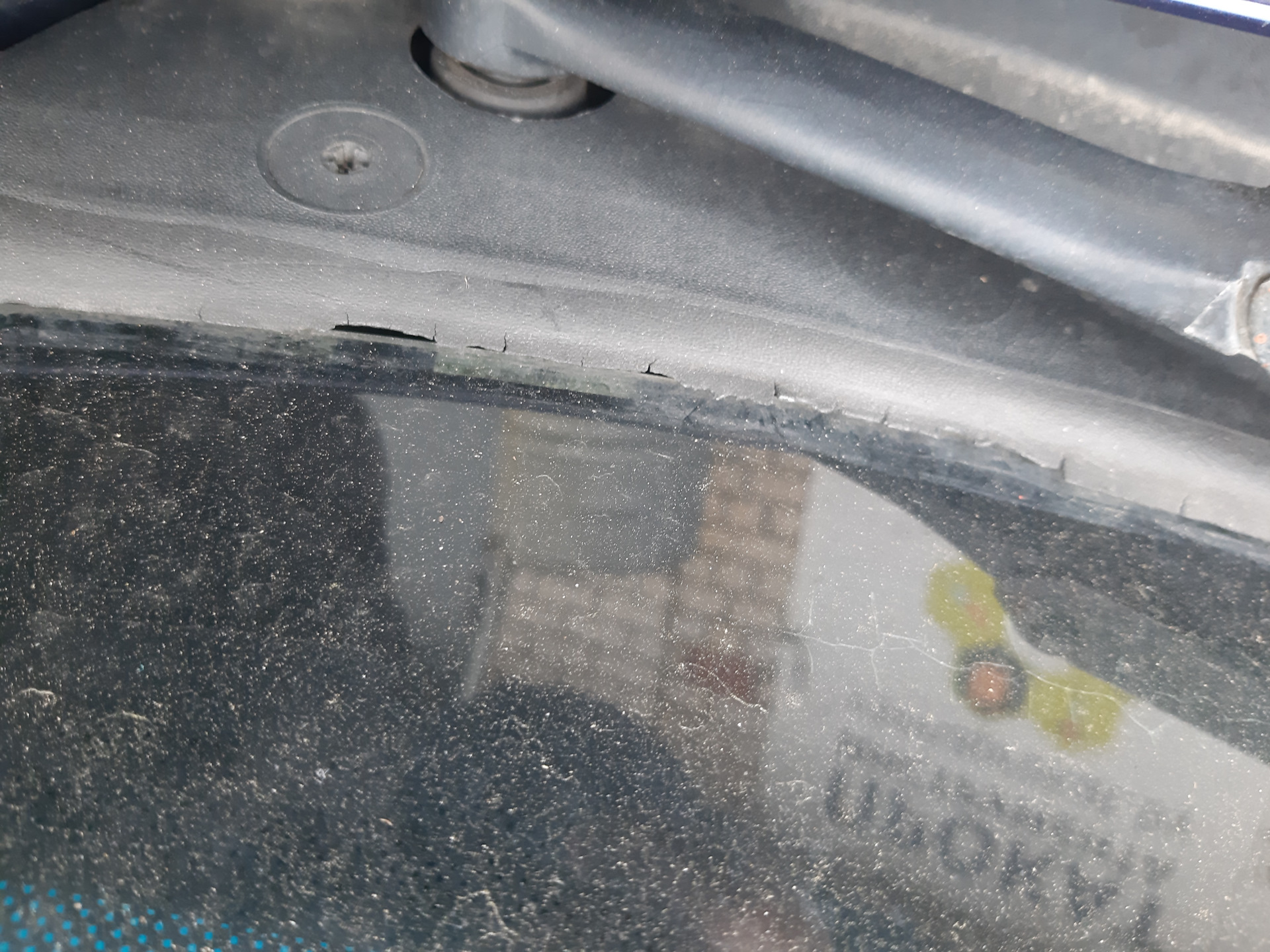

Ниже фото того ломья, кот. еще нужно для полной красоты и кот я пока не могу найти.если у кого есть-пишите!
